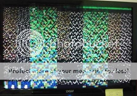

Y yunlin0217 一般般會員 已加入 4/29/04 訊息 99 互動分數 0 點數 6 1/19/09 #1 昨天興高采烈的買了一張ASUS 4670 1G的顯卡,拿回家安裝之後就開始玩Need for speed 12,全部使用預設值沒做變更!結果就看到雪花,不對...我無法解釋了,小弟的螢幕設定值是1920x1200!請各位大大看圖,順便給小弟建議看如何處理?謝謝~~

piliwind 刀劍無名 已加入 2/27/07 訊息 1,413 互動分數 0 點數 0 1/19/09 #2 yunlin0217 說: 昨天興高采烈的買了一張ASUS 4670 1G的顯卡,拿回家安裝之後就開始玩Need for speed 12,全部使用預設值沒做變更!結果就看到雪花,不對...我無法解釋了,小弟的螢幕設定值是1920x1200!請各位大大看圖,順便給小弟建議看如何處理?謝謝~~ 按一下展開…… 真是...... 倒楣 雪花通常是超過頭~ 新買不太可能 除非有人... 話說你NVIDIA驅動有先移除乾淨嗎 換顯示卡 遊戲最好設定也改一下 應該就沒問題了 再有問題 直接殺去跟原店家換 最後編輯: 1/19/09

Y yunlin0217 一般般會員 已加入 4/29/04 訊息 99 互動分數 0 點數 6 1/19/09 #4 piliwind 說: 真是...... 倒楣 雪花通常是超過頭~ 新買不太可能 除非有人... 話說你NVIDIA驅動有先移除乾淨嗎 換顯示卡 遊戲最好設定也改一下 應該就沒問題了 再有問題 直接殺去跟原店家換 按一下展開…… 小弟很少在超頻使用的,我的系統裡面已經NVIDIA絕緣了! 都看不到NV的驅動了!還是在去換一下好了...

J jerrysxp 一般般會員 已加入 2/7/09 訊息 53 互動分數 0 點數 0 2/8/09 #6 請先開機按F8 使用VGA模式或安全模式進入XP移除ASUS 4670驅動 然後到"ATI"官網下載9.1版公版驅動安裝 即可解決
