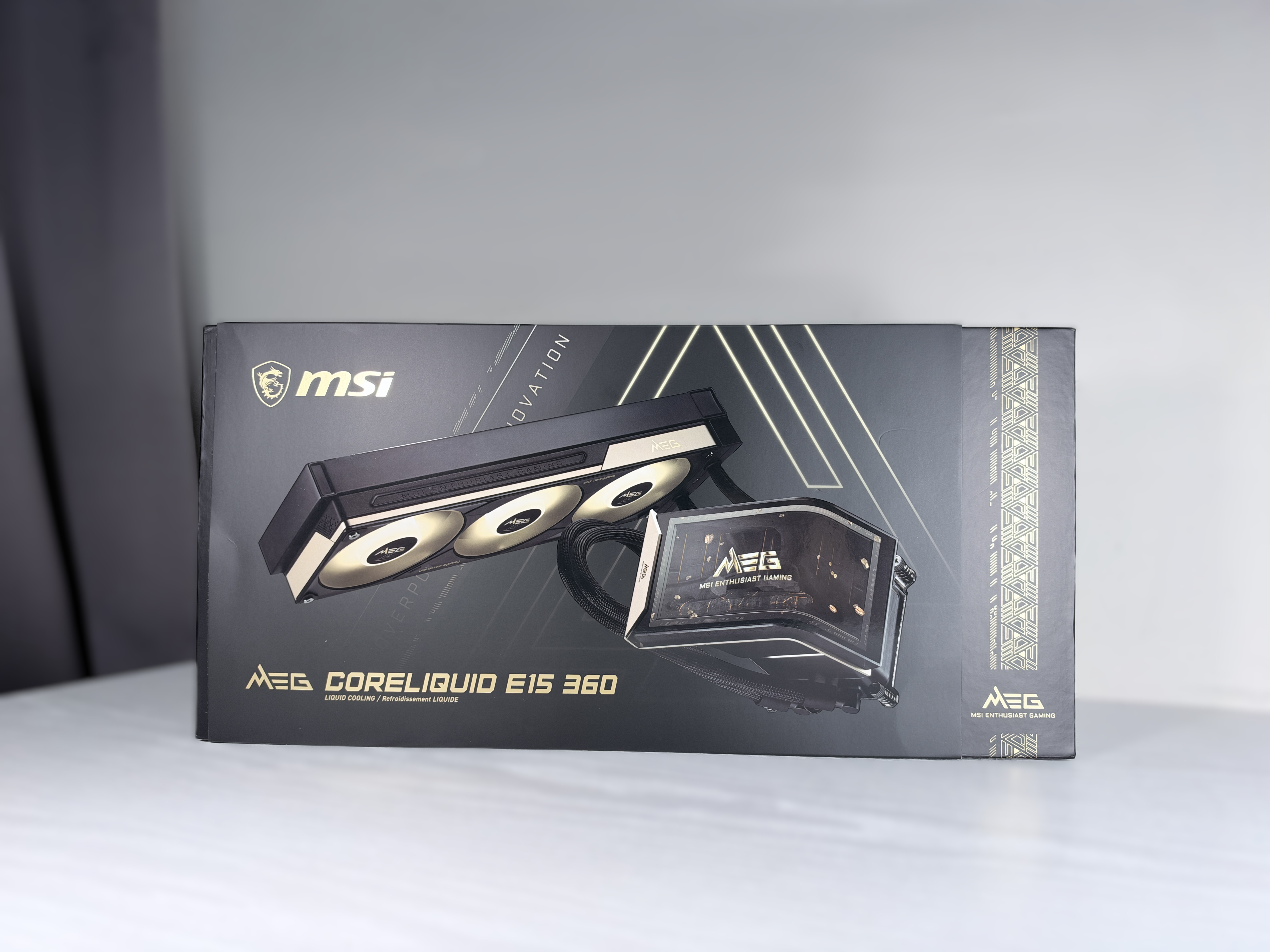

▲包裝正面以沉穩霧黑搭配金色銘牌字樣,右側融入了 MEG 系列標誌性的幾何紋理,外盒設計相當大氣!正中央清楚印製了 MEG CORELIQUID E15 360 的渲染圖,可以看到冷頭採用了大面積透明外蓋搭配斜切角度設計,冷排側面也做了完整的金屬感飾蓋包覆,整體外觀的工業設計感十分強烈~

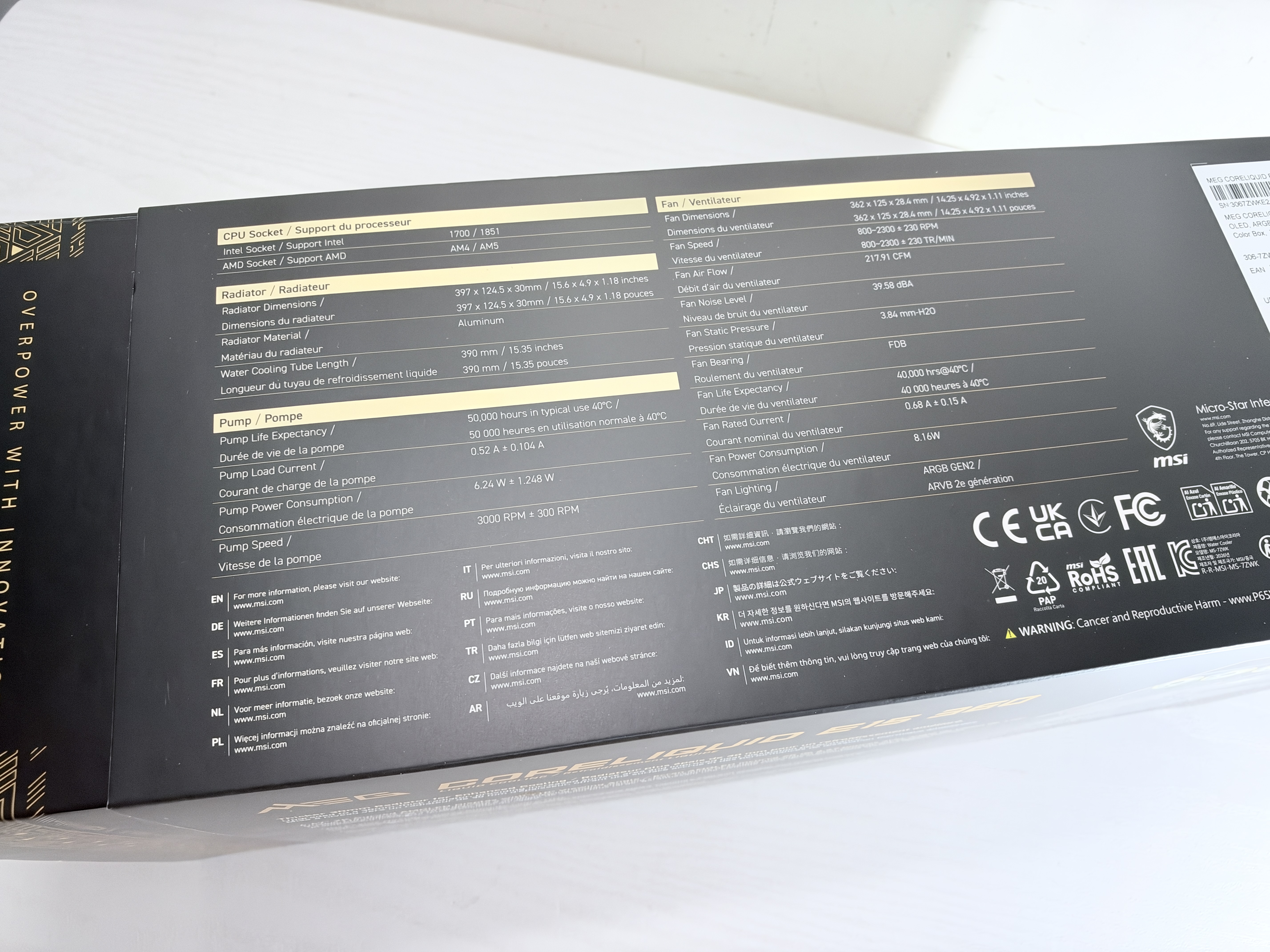

▲翻到外箱背面,官方直接把這款水冷最硬核的五大升級重點羅列出來;首先是散熱核心升級為厚度 30mm 的加厚冷排,換取更大的熱交換面積;冷頭部分更是直接攻頂,搭載了一塊具備 110° 廣視角的 6.67 吋 2K 曲面 AMOLED 螢幕,視覺爽度直接拉滿!風扇部分則採用金屬質感點綴的 UNI Frame 一體式框體與 Laminar Focus 層流導向扇葉,並具備風扇故障時自動拉高其餘轉速的 Cooling Safeguard 保護機制,規格開得相當暴力!
▲在規格表上清楚交代了裝機相容性與性能指標,平台支援性主要集中在較新世代的 Intel LGA 1700 與 LGA 1851;搭配 390 mm 長的編織水管,在機殼內安裝後會顯得較俐落一點;值得注意的是風扇規格,這組一體式風扇不僅厚度略增至 28.4 mm,風壓更達到 3.84 mm-H2O、最大總風量衝上 217.91 CFM,看得出微星在追求曲面冷頭顏值的同時,對底層的解熱與風道壓制力依舊毫不妥協!

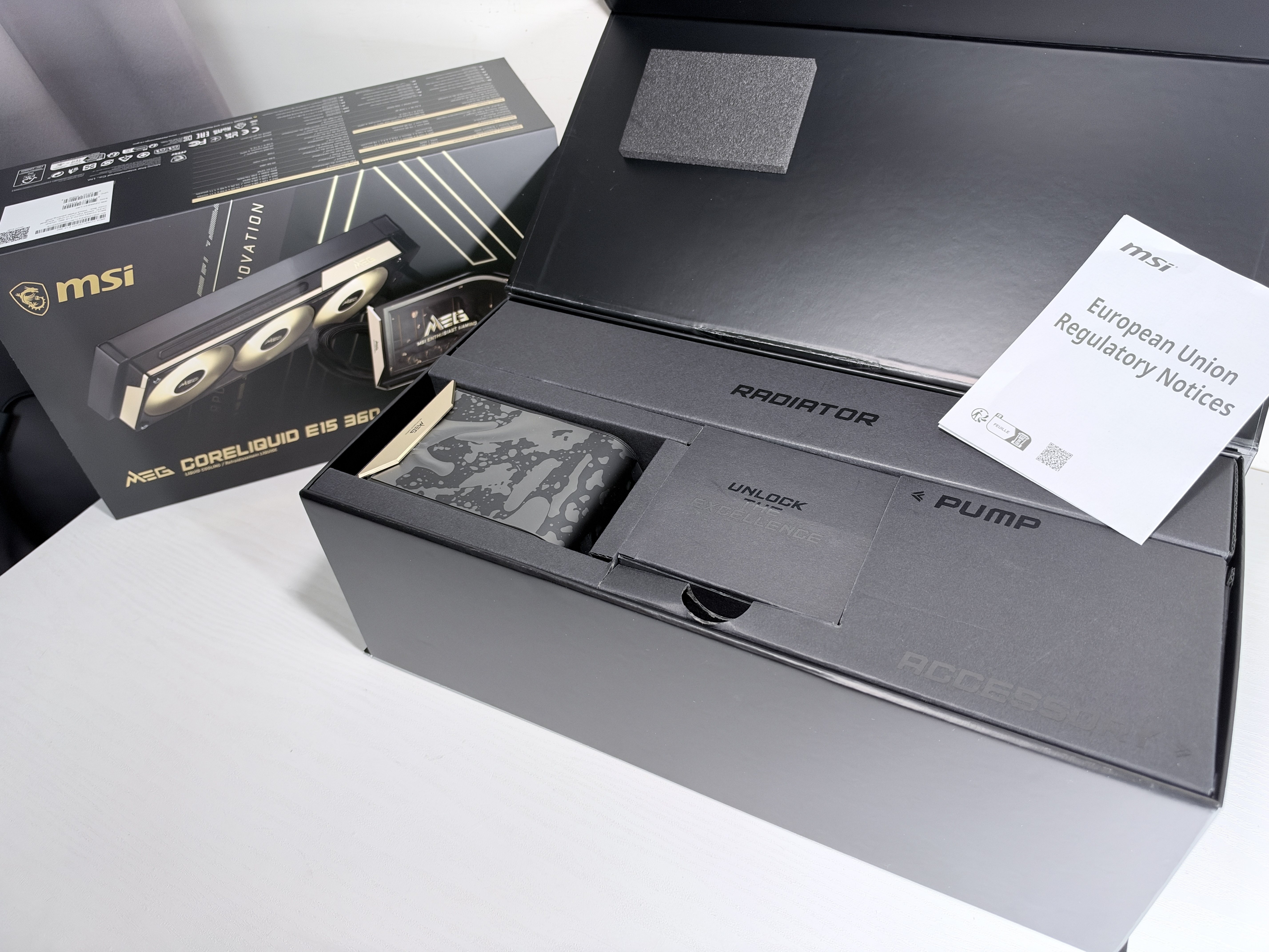

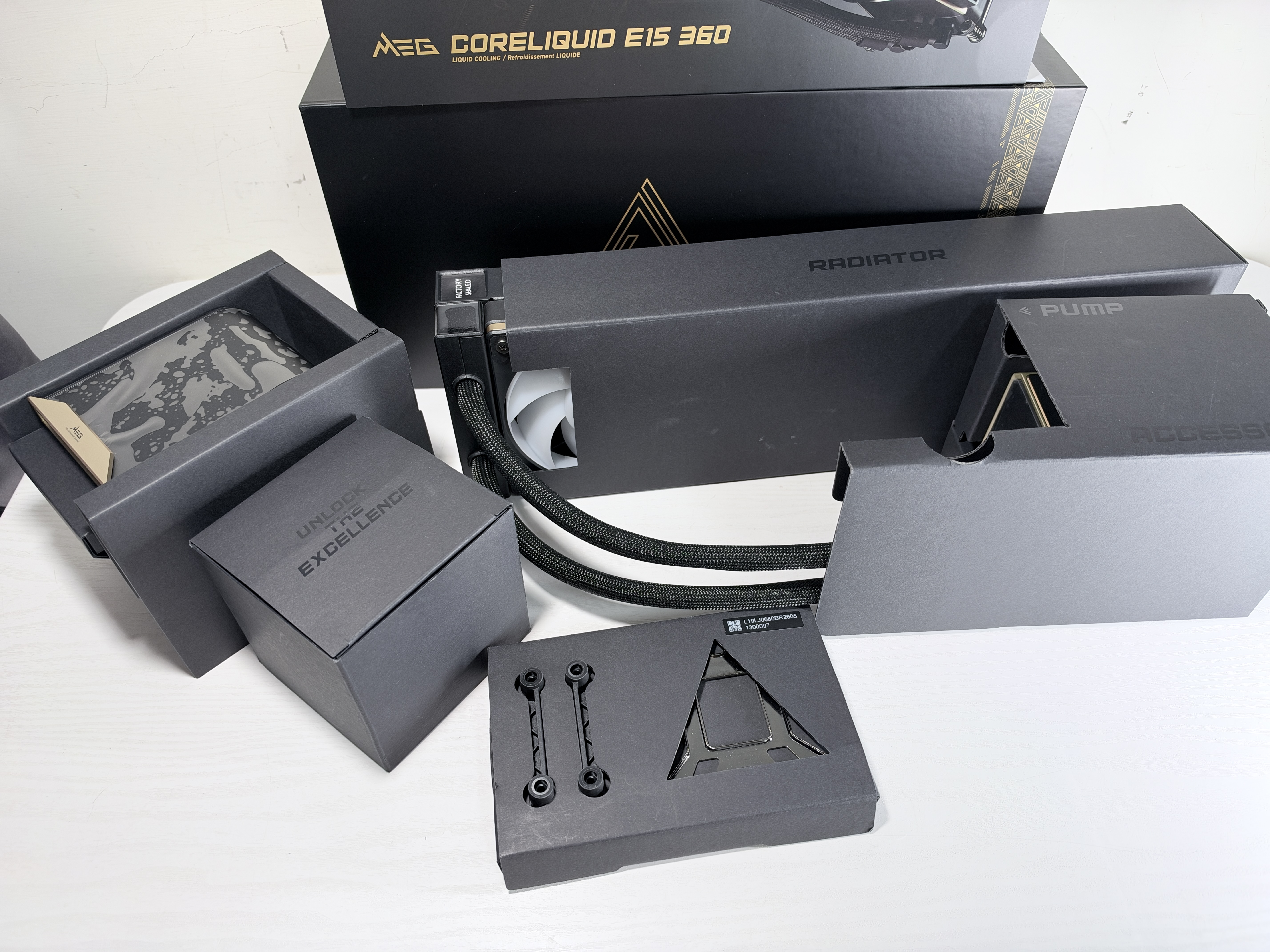

▲掀開外盒看內容,整體包裝排版直接展現出 MEG 系列旗艦等級的精緻度!捨棄了常用於主流水冷的粗糙環保紙模,改採全黑化的模組化硬質分隔盒,各個區域皆以俐落字樣清楚標示著,甚至連上蓋對應冷頭的位置都貼有專屬防護泡棉,左側探出頭的曲面冷頭被妥善固定在專屬卡槽中,金色飾板與厚實質感在開箱瞬間便讓人眼前一亮,整體的開箱儀式感與安全防護都做得相當到位,只不過要取出內容物時難免讓人不知從何下手~
▲小心取出內裝後的陳列相當震撼,完全擺脫了以往開箱水冷時滿地塑膠袋的零亂!冷排、冷頭與水管各得其所,分別受到紙套與專用槽位完整支撐,中央精緻的支架整齊收納在開模凹槽內,無處不流露出 MEG 系列頂級旗艦獨有的尊榮感與工藝細節~

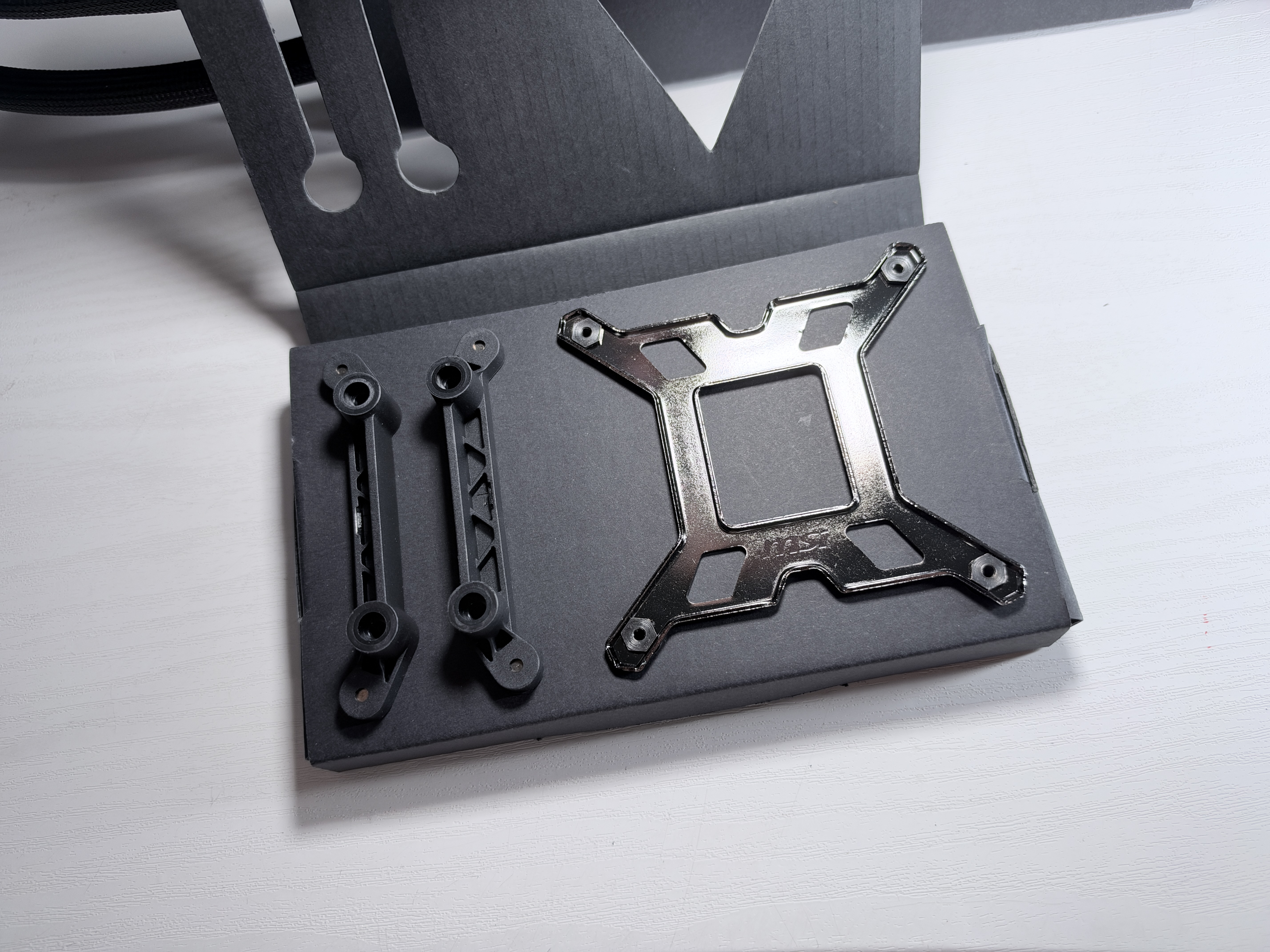

▲掀開展示座的蓋板,內嵌的是水冷安裝的扣具,右側是一片採用高光澤電鍍處理的 Intel 平台金屬強化背板,正下方壓印有精緻的 msi 字樣,邊緣倒角與沖壓打磨相當細膩;左側則整齊嵌入兩支黑化加厚的 AMD 支架,各孔位的防呆設計與開孔精度都相當出色,有別於許多產品隨意散裝在塑膠袋內的做法,微星將扣具以精品展台般的規格獨立收納,不僅拿取直覺,用料質感也完全對得起 MEG 的旗艦招牌!

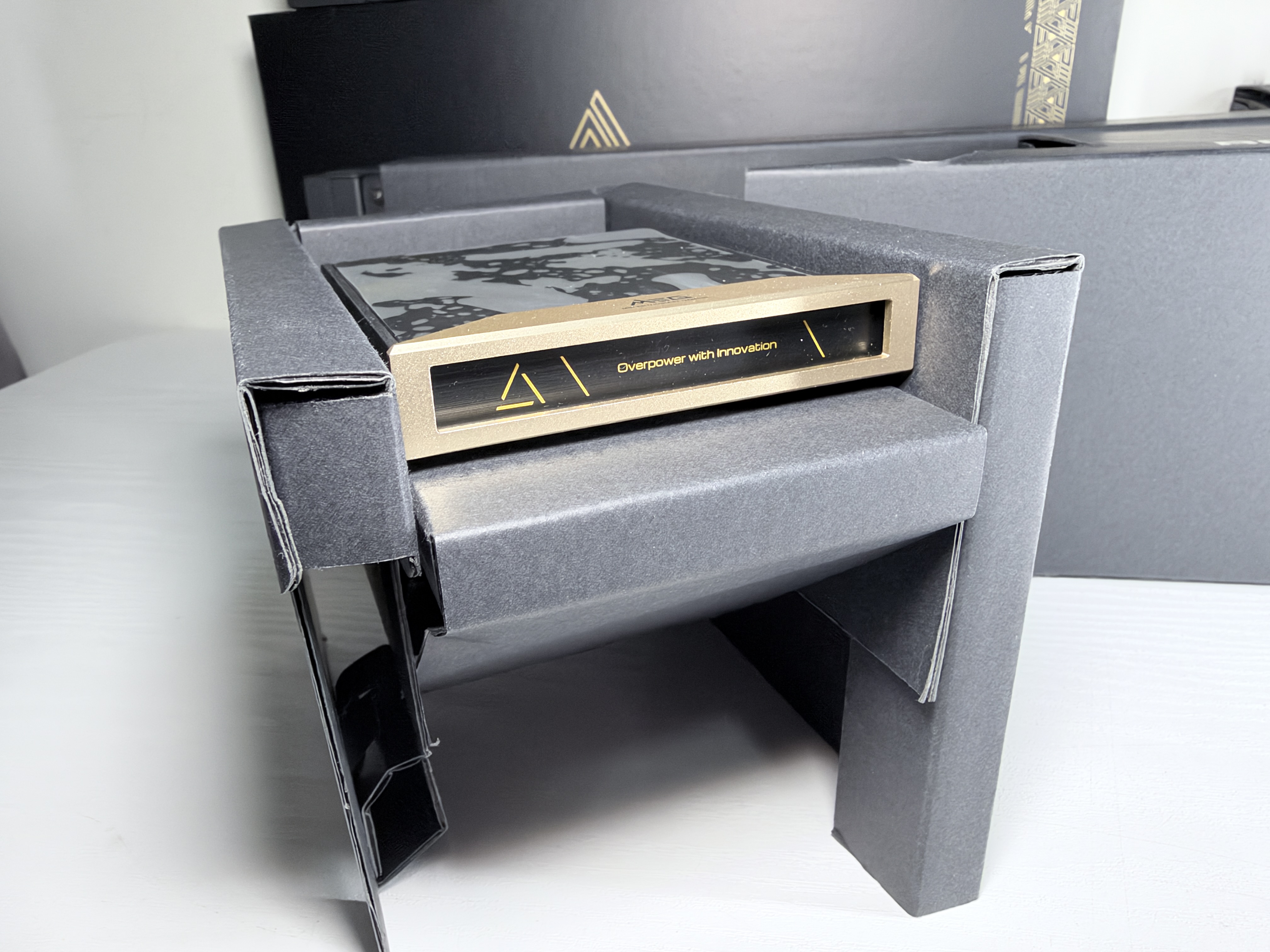

▲水冷頭本體被兩側懸空的硬質紙構支架牢牢固定,確保運送時不受任何擠壓。雖然頂部大面積螢幕還覆蓋著出廠保護膜,但下緣那一整道霧面香檳金金屬飾框早已鋒芒畢露!金色邊框內嵌了高光黑底銘牌,左側帶有幾何三角 Logo,中央則精緻印上「Overpower with Innovation」的精神標語,黑金配色的碰撞與金屬切削的俐落線條,散發出極為強烈的工藝美感與 MEG 家族氣場~

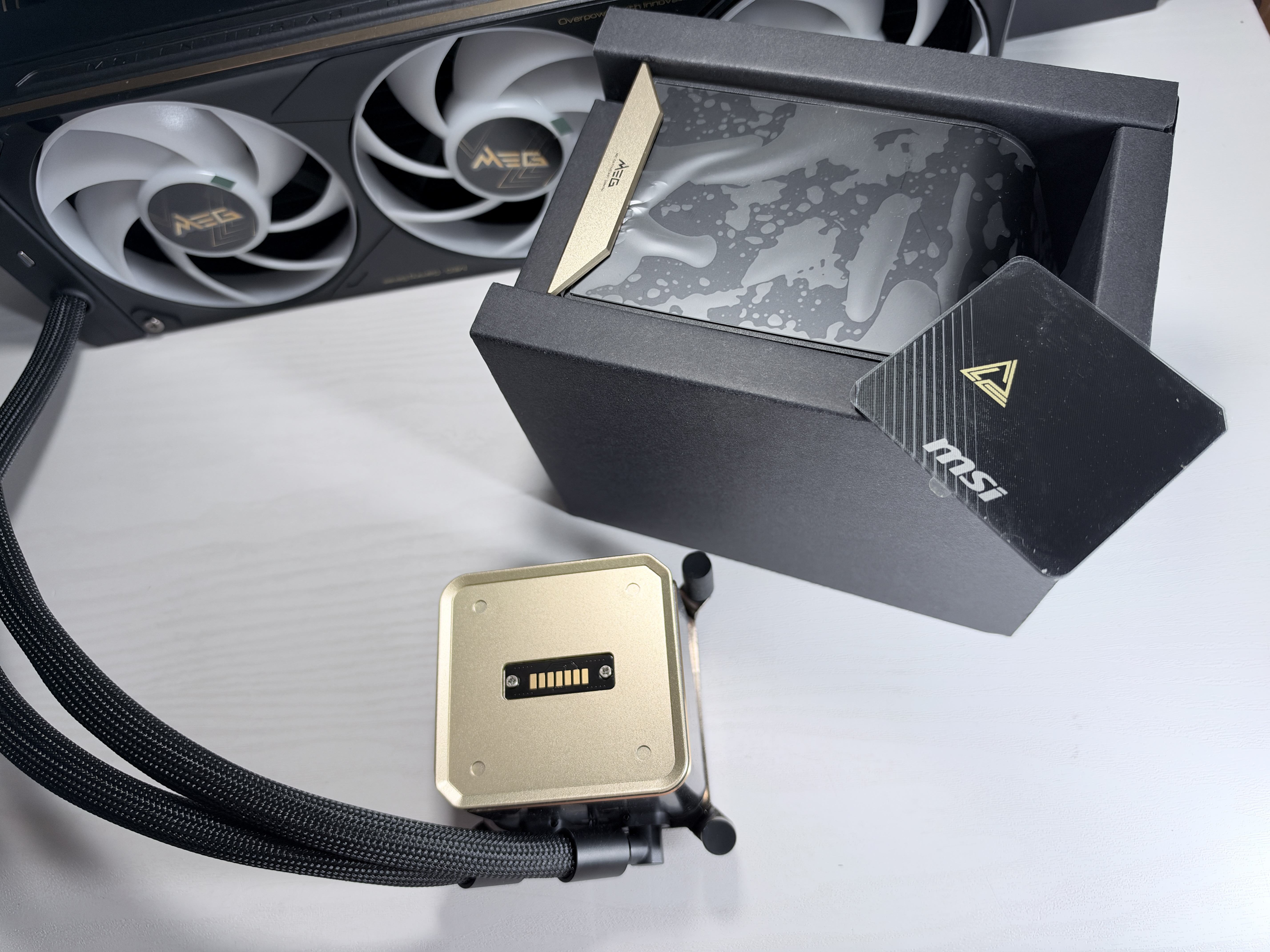

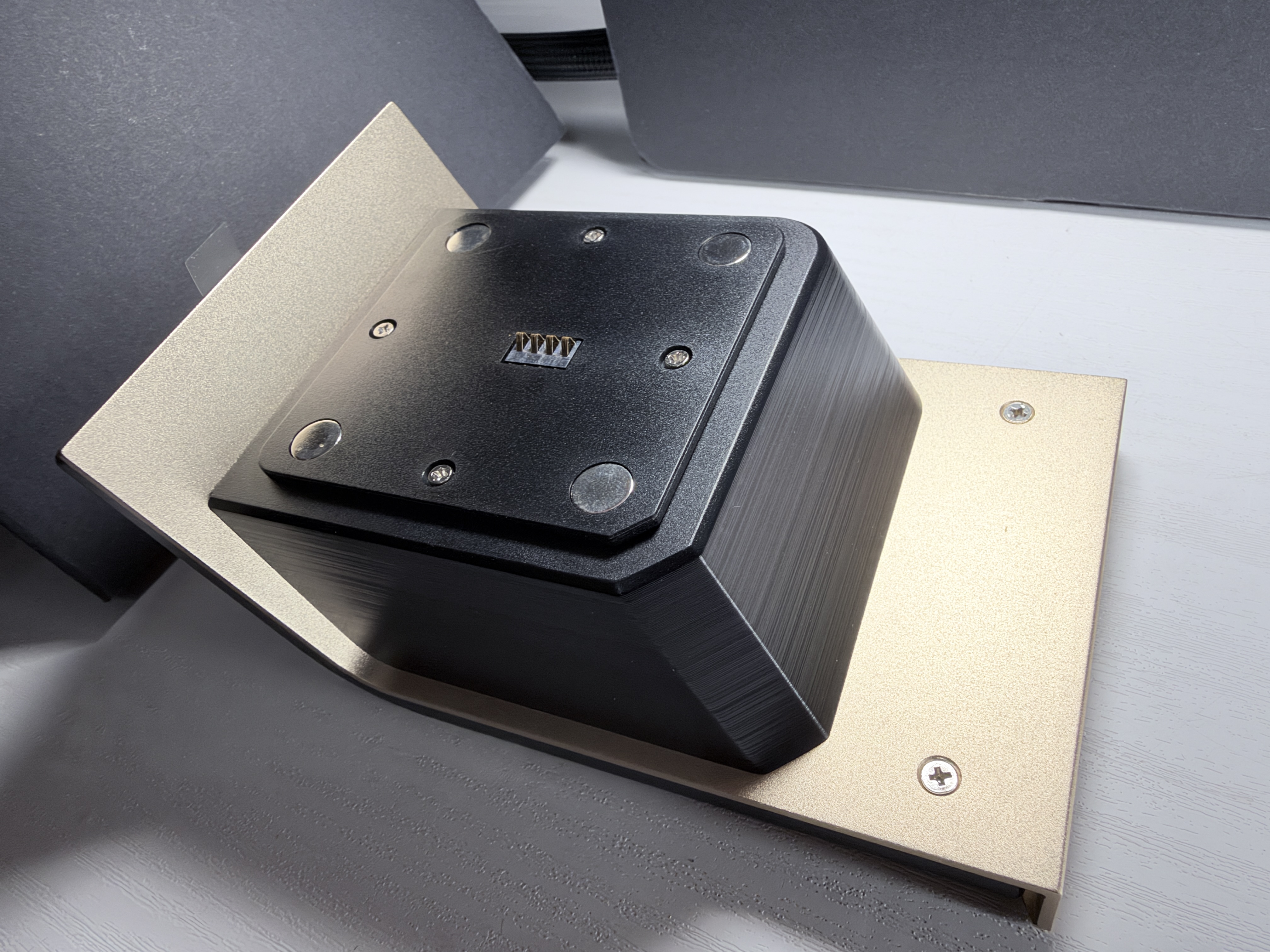

▲將曲面螢幕模組翻轉到背面,內部做工細節更顯旗艦風範!底座由一整片帶有折角加工的鋁合金飾板托起,中央黑色金屬基座的側邊施以細緻深邃的橫向髮絲紋拉絲工藝,質感極為出眾!基座正中央搭載了一組 4-Pin 金屬彈簧觸點(Pogo Pin),搭配周圍的磁吸輔助設計,代表這塊大尺寸曲面螢幕採用了模組化的免外露線材設計,安裝時只需輕輕一貼即可完成螢幕訊號傳輸與供電,徹底告別傳統水冷頭雜亂的外露接線~

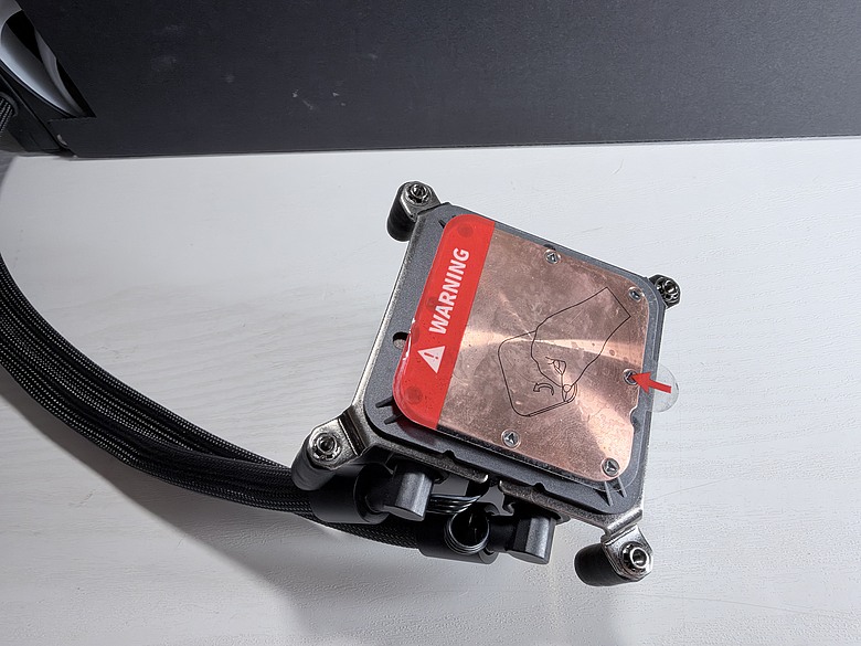

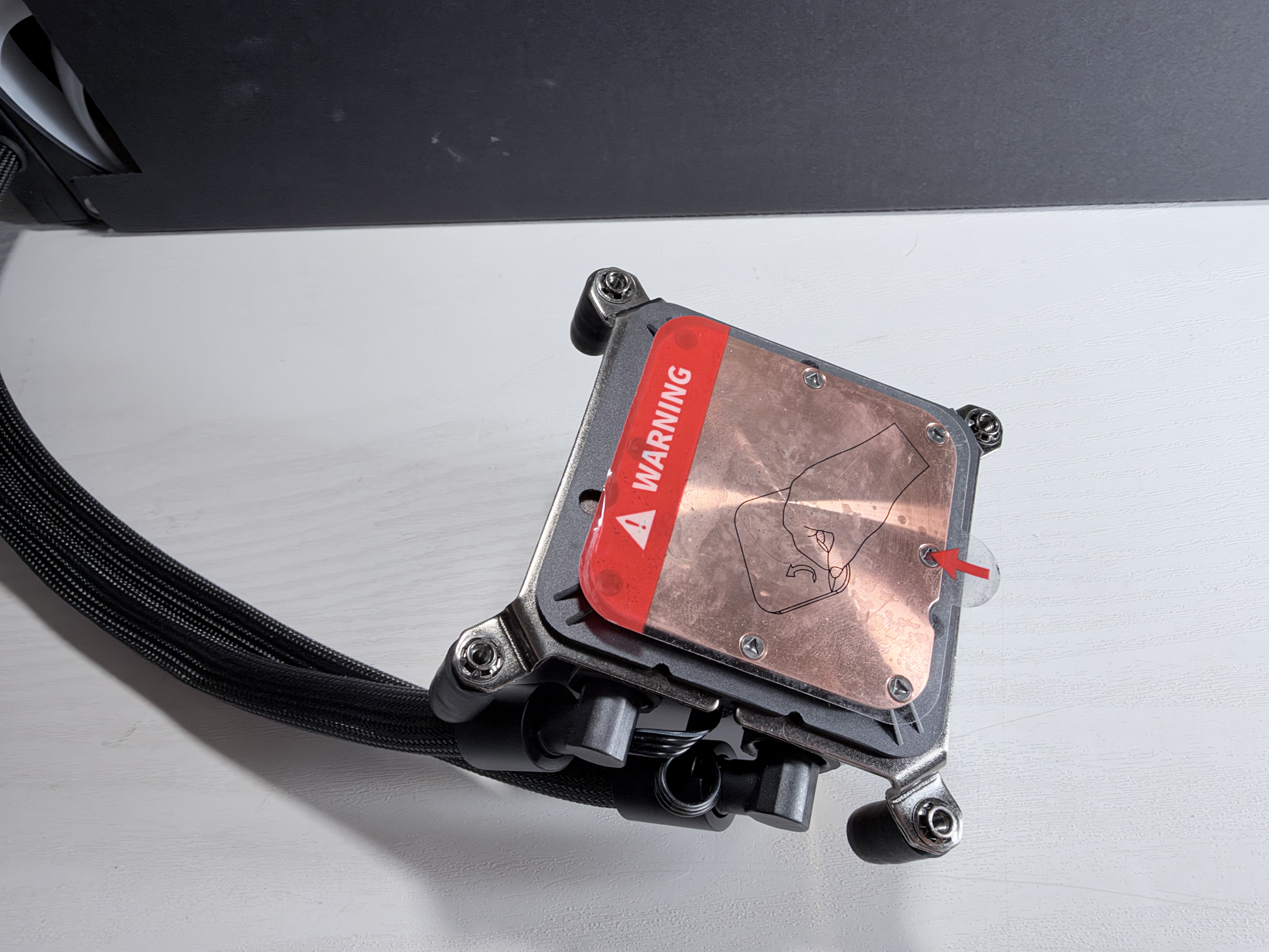

▲冷頭底部的做工細節同樣沒有縮水,厚實的大面積純銅底板提供了優異的導熱基礎,周圍金屬固定耳與預裝螺柱的機械結構扎實對齊,微星在出廠保護上做得非常醒目,整片紅底白字的 WARNING 警示膠膜與紅色箭頭撕角讓人很難忽視它的存在,對於習慣快速裝機的老手或新手來說,都是相當貼心的提醒,但如果這部分能夠設計成預先塗抹好散熱膏的形式,我想對於安裝體驗上會更加友善~

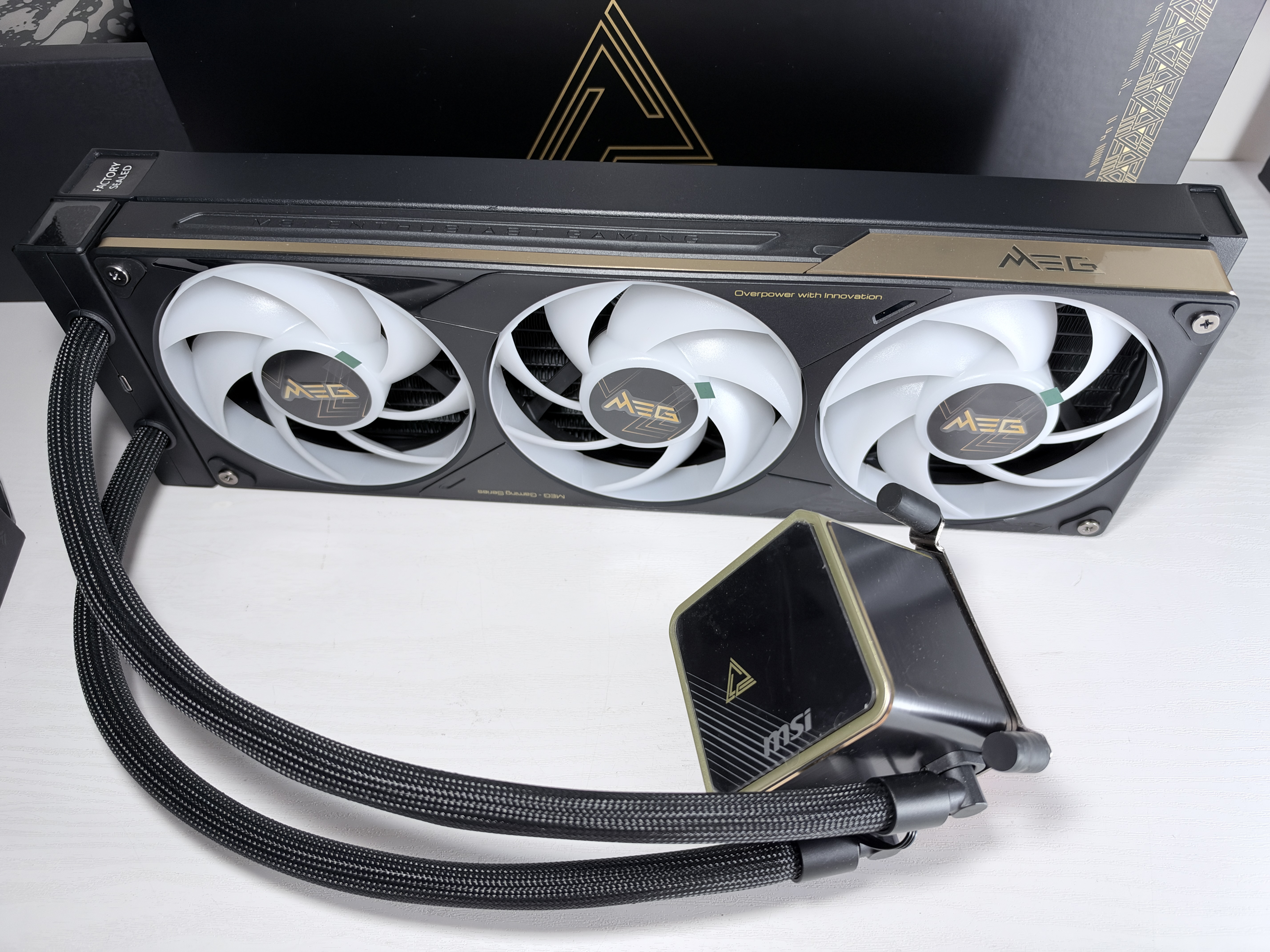

▲這組 360 冷排在出廠時就展現了極高的整合度,省去了傳統水冷一顆一顆鎖風扇與串接繁瑣線材的麻煩,微星直接將一體化風扇框體預先固定於 30mm 厚排上,扇框頂部覆蓋著具備陽極質感的金屬飾條與 MEG 家族標誌,讓整體冷排結構看起來更加完整扎實,也將原本單調的冷排側面轉化為機殼內極具辨識度的視覺焦點~

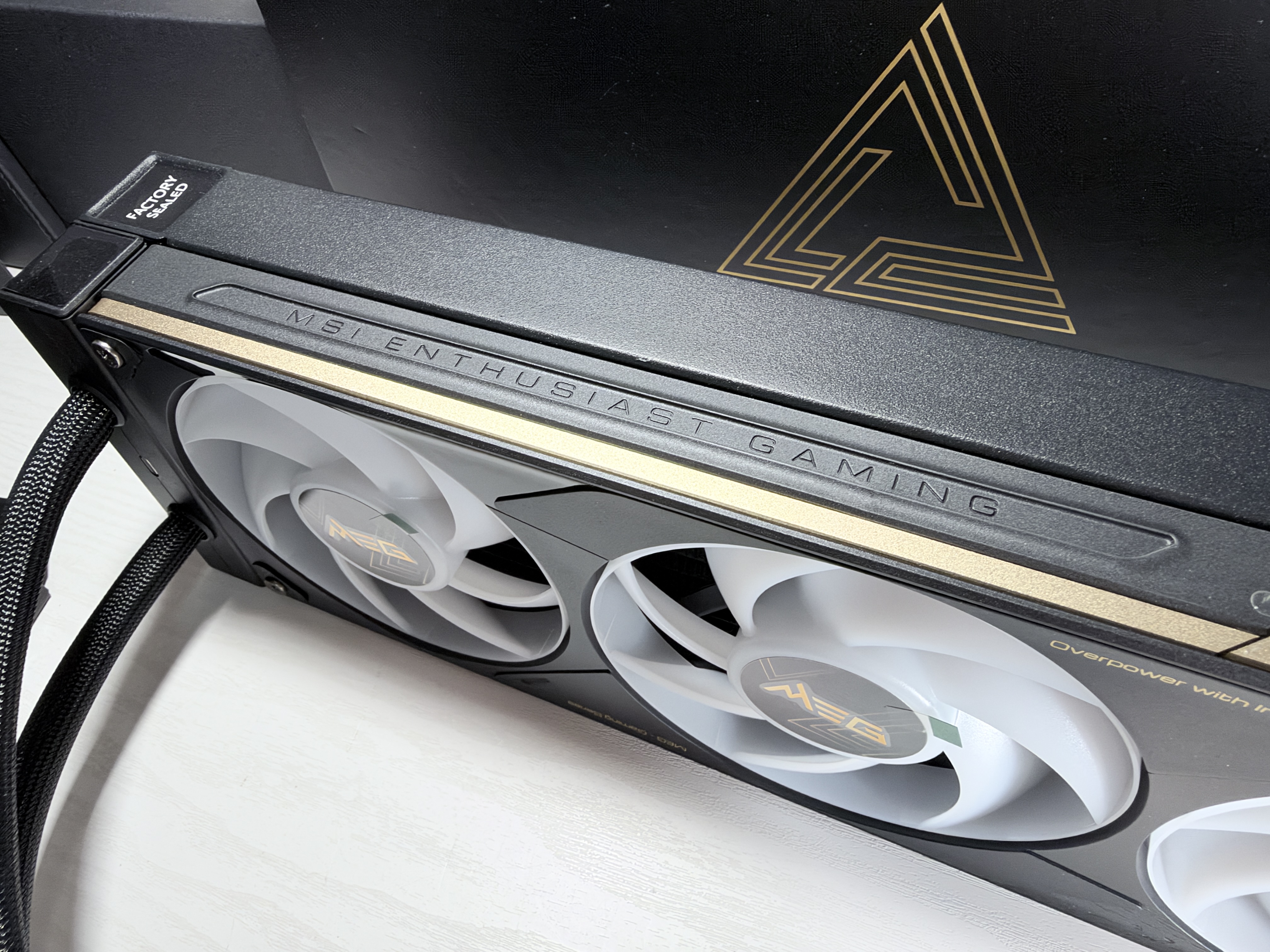

▲近看冷排側邊的細節處理,微星在這裡展現了相當高水準的飾面做工!一體式風扇側框上鑲嵌了一整道香檳金飾條,中央以深色字體清楚刻印著 MEG 的全稱:「MSI ENTHUSIAST GAMING」;這道金屬銘牌在側透機殼內剛好面向玩家視線正中央,不僅強化了側向結構的扎實度,更成了機殼內部極具辨識度的旗艦象徵~

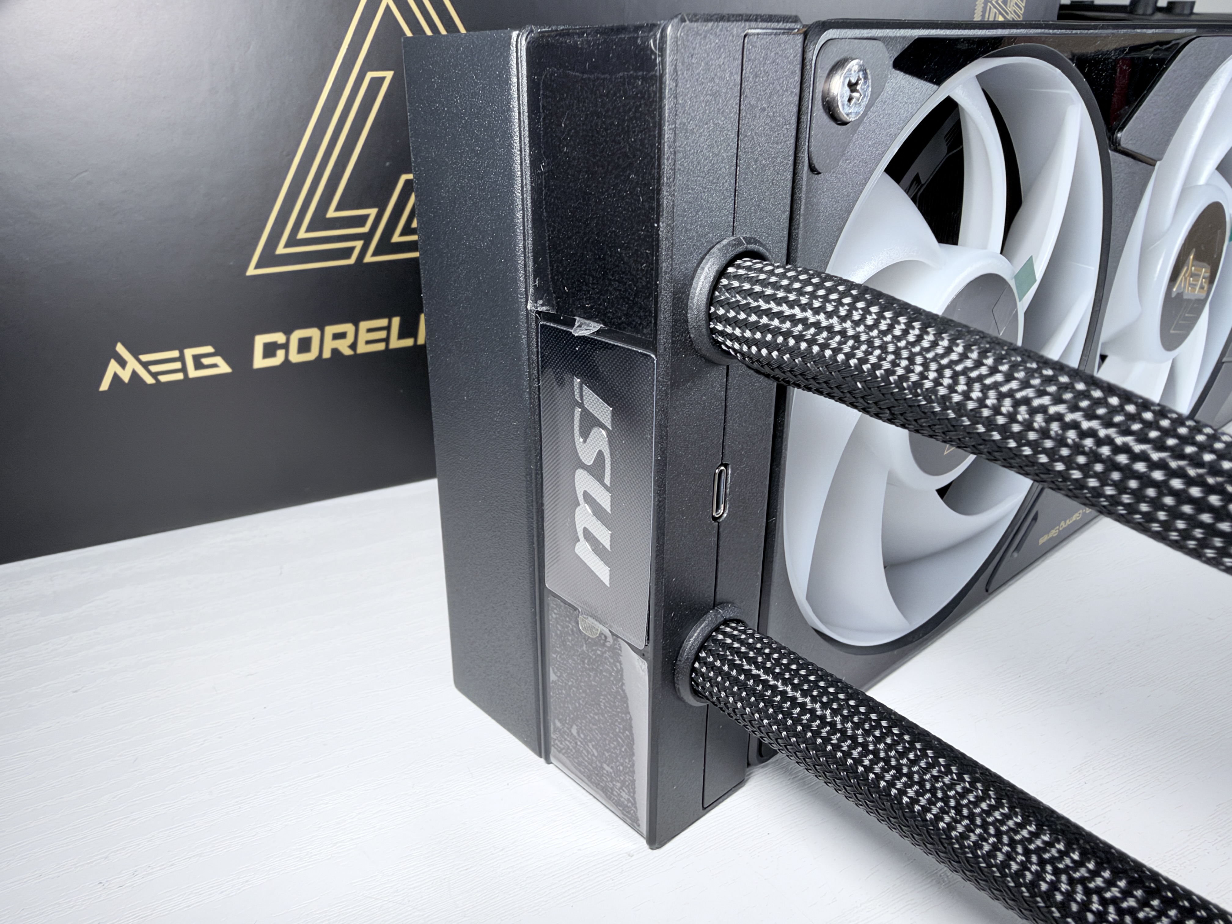

▲冷排進出水端的做工扎實度直接關乎長久使用的可靠性!出入水管的固定套環咬合相當緊湊,編織網包覆到位毫無毛邊,端蓋側面巧妙融入了一道黑色鏡面 msi 飾板,打破了以往水冷排方正死板的工業感,而兩管正中央配置的 Type-C 整合接口,更展現了微星新一代架構在走線規劃上的用心,無論是水冷管出入端朝左或朝右,都能把線材連接點移至機殼更隱蔽的一端,讓主機板核心區域的視野更加乾淨俐落~

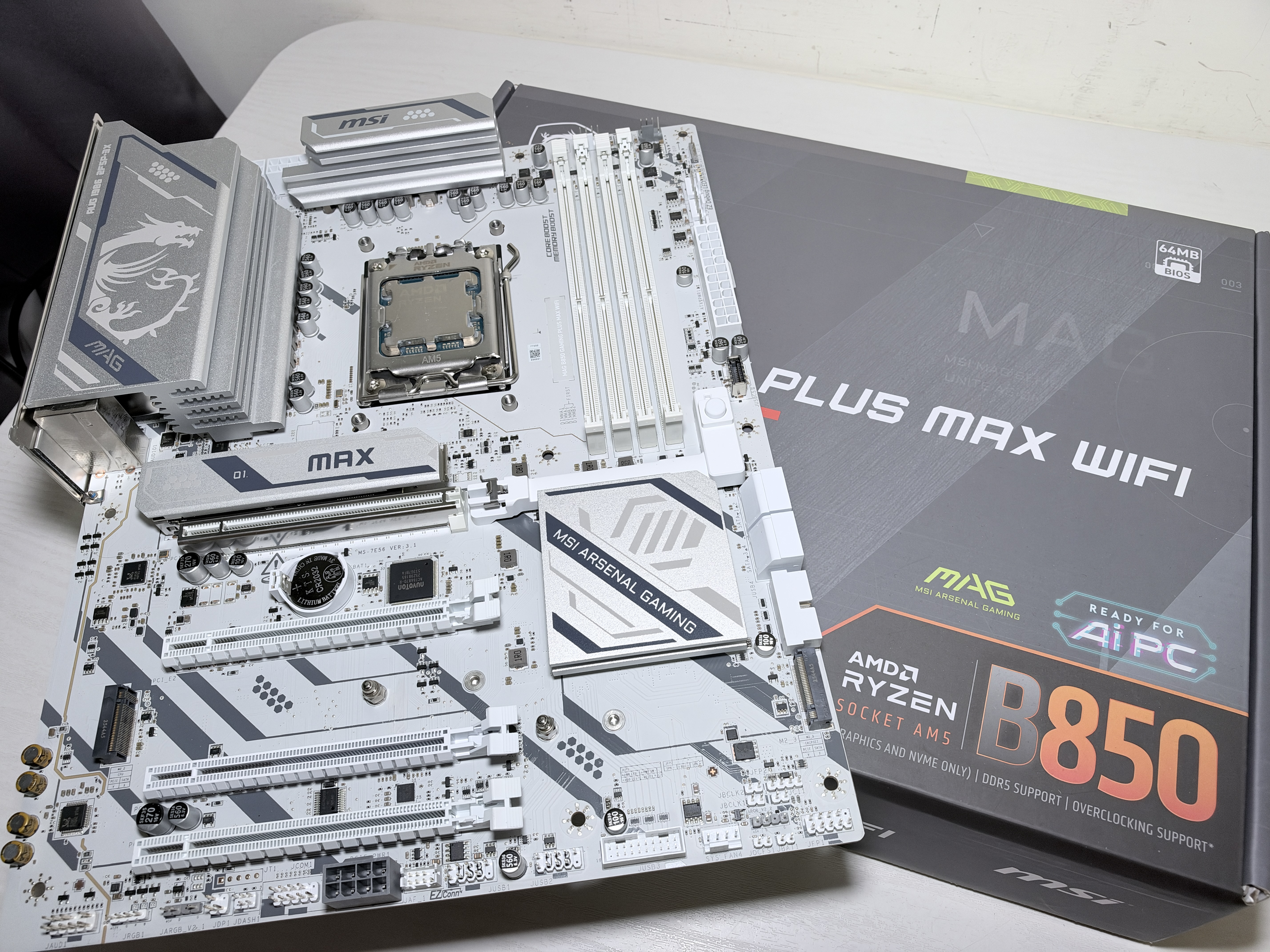

▲這次採用的測試平台主要以開放式裸測架為主,搭配之前開箱的 MSI MAG B850 GAMING PLUS MAX WIFI 全白主機板,或許黑白配有點怪,但就是當作是詩人為如此旗艦級的水冷居然沒有出白色版本進行無聲的抗議吧!

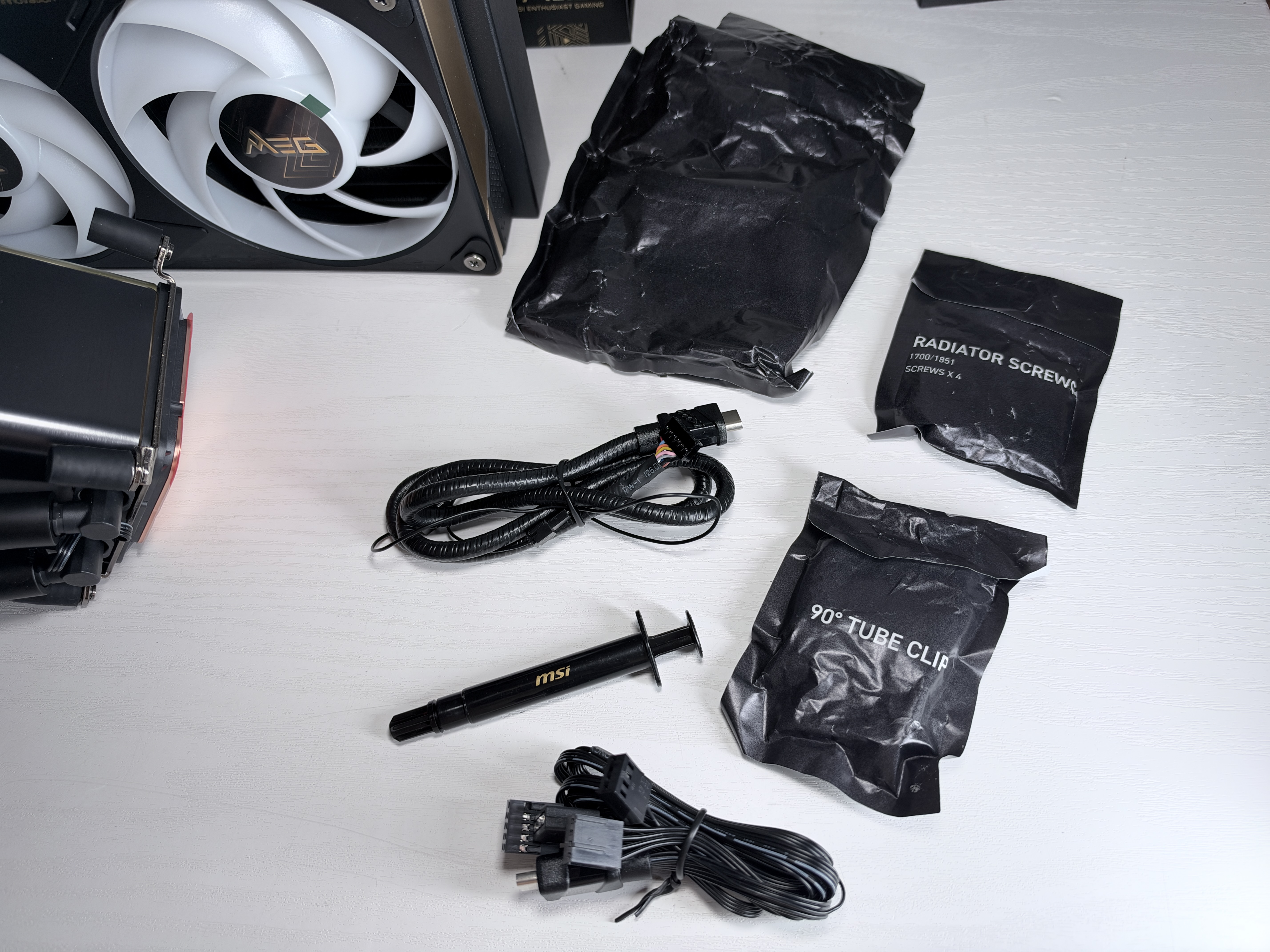

▲配件盒內的鋪陳同樣展現出旗艦產品該有的細緻度!隨附的針筒散熱膏標稱導熱係數 7 W/m·°C、黏度 120 Pa·s,原廠特別針對介面接觸熱阻進行優化,滑順質地能在冷頭鎖附時緊密貼合 CPU 頂蓋,提供穩定可靠的熱傳導基礎!另外也額外附贈了 90 度水管專用固定夾,試圖營造出媲美客製化硬管水冷的視覺效果,在連接線材上分為兩組,一組為 EZ Conn 專屬的單線整合設計,另一組則是通用型的轉接線材

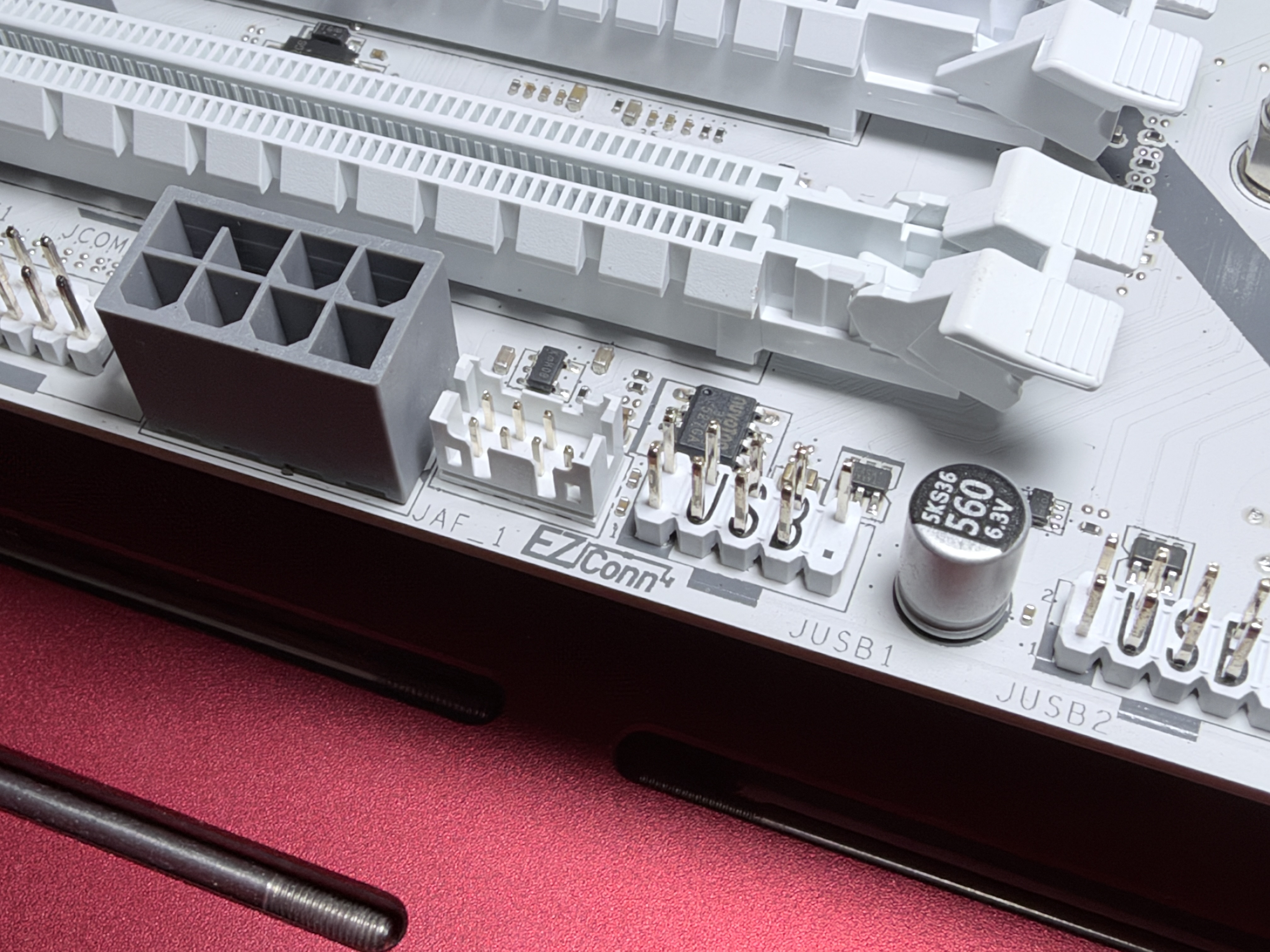

▲在進行實際裝機前,必須特別注意主機板下緣的接口規格,雖然搭配使用的這張主機板配置了印有 「JAF_1 EZ Conn」 的整合插座,但並非所有微星主機板都能無痛享受這款水冷的單線直連!MEG CORELIQUID E15 作為頂級旗艦,原生採用的是規格更高的 JAF_2 專屬接口;若你的主機板如圖中僅搭載舊款或主流規格的 JAF_1,兩者並無法直接對插相容,此時仍必須透過隨附的配件線材轉接回傳統的 USB 2.0、ARGB 與風扇接頭,想要體驗最純粹的「一線直插」,主機板得直上微星最新世代的 MPG、MEG 等頂規型號才行!

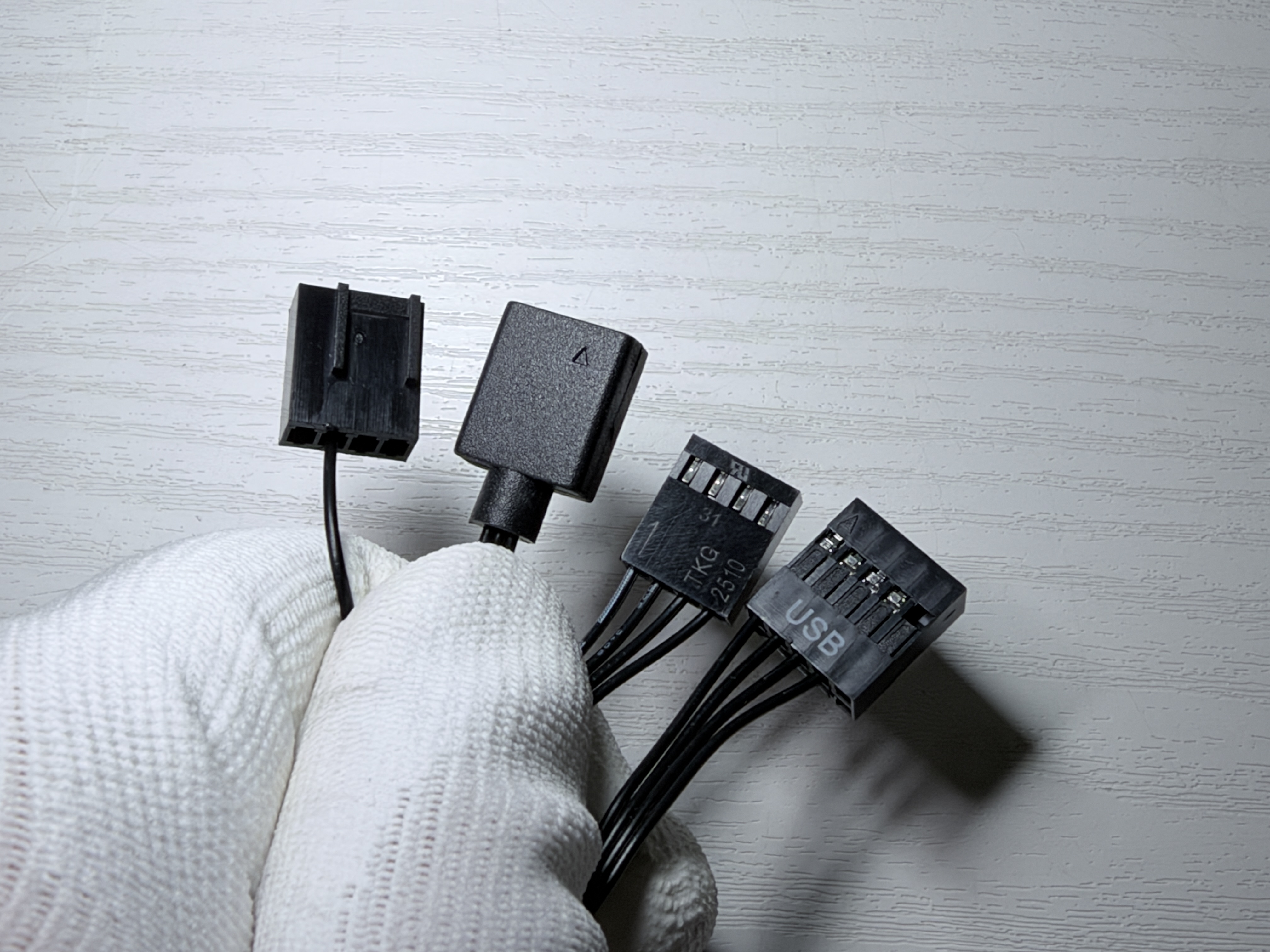

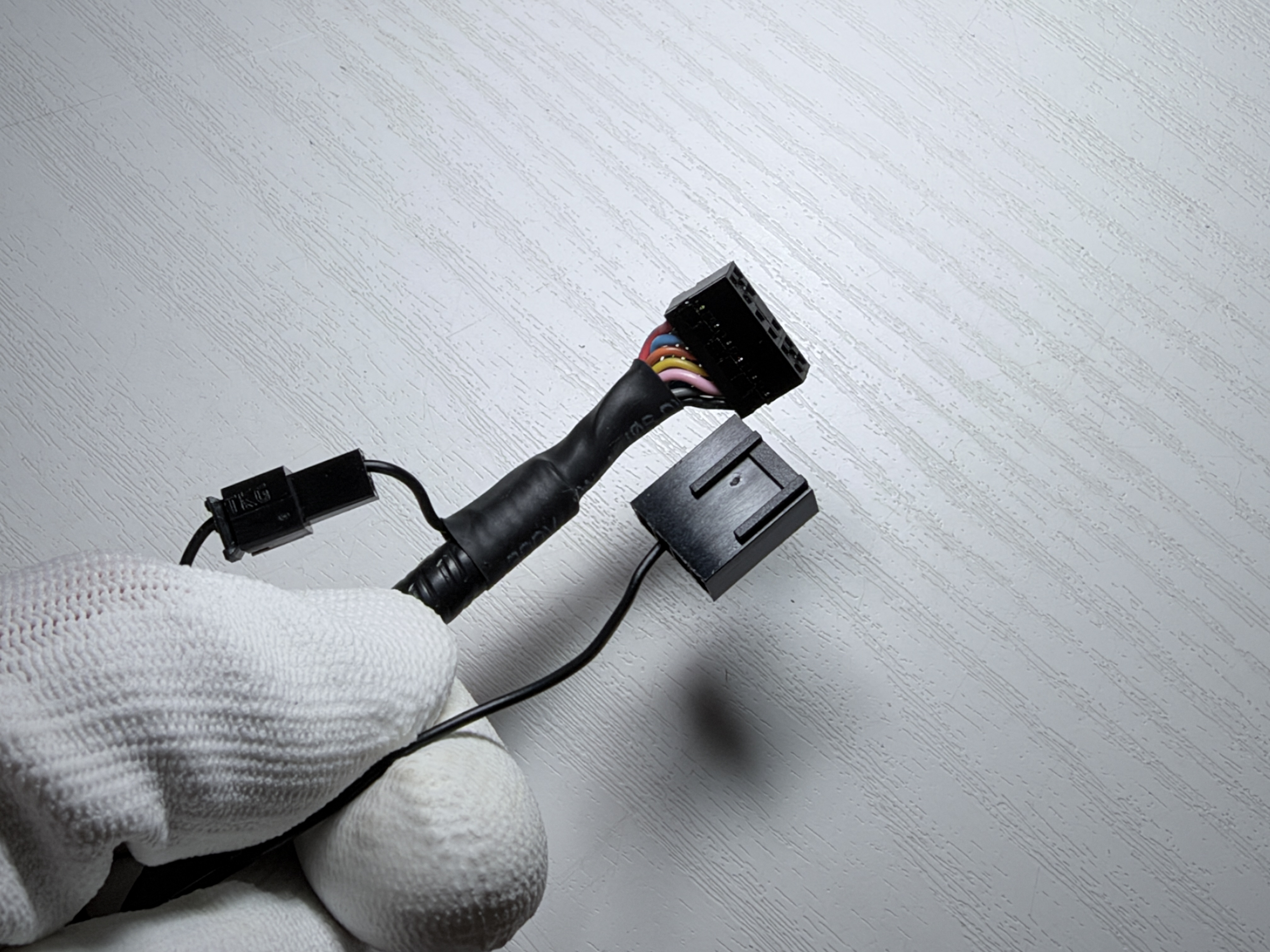

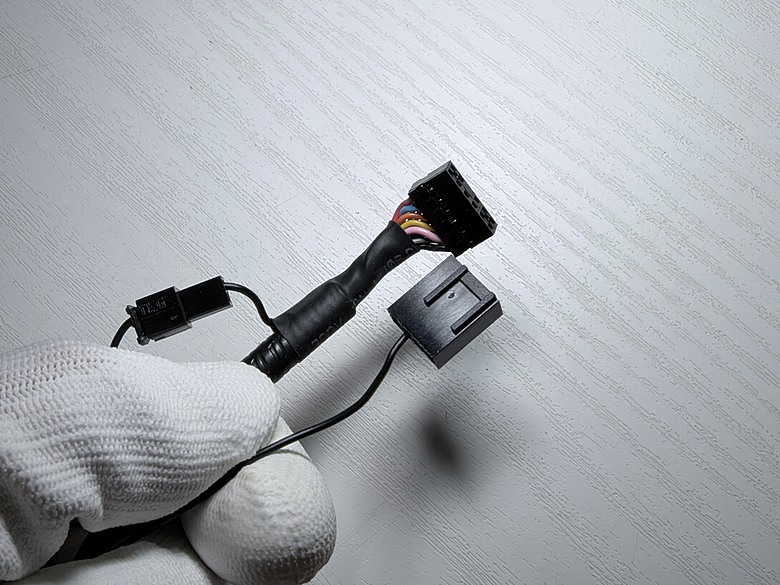

▲如果你的主機板沒有原生 JAF_2 旗艦接口,配件包內附的這條相容轉接線就是必備橋樑,最右側為 USB 9-pin 內接排針,負責螢幕數據的通訊;往左依序為標準 4-Pin PWM 風扇測速訊號線、帶有防呆箭頭的 5V 3-Pin ARGB 燈效接口,以及雖然是 4-Pin 接口,但實際上只有轉速回饋的接頭;透過這組線才能將冷排的複合訊號完整分流給傳統主機板,進而掌控風扇、燈光、水泵轉速、螢幕等相關的操作~

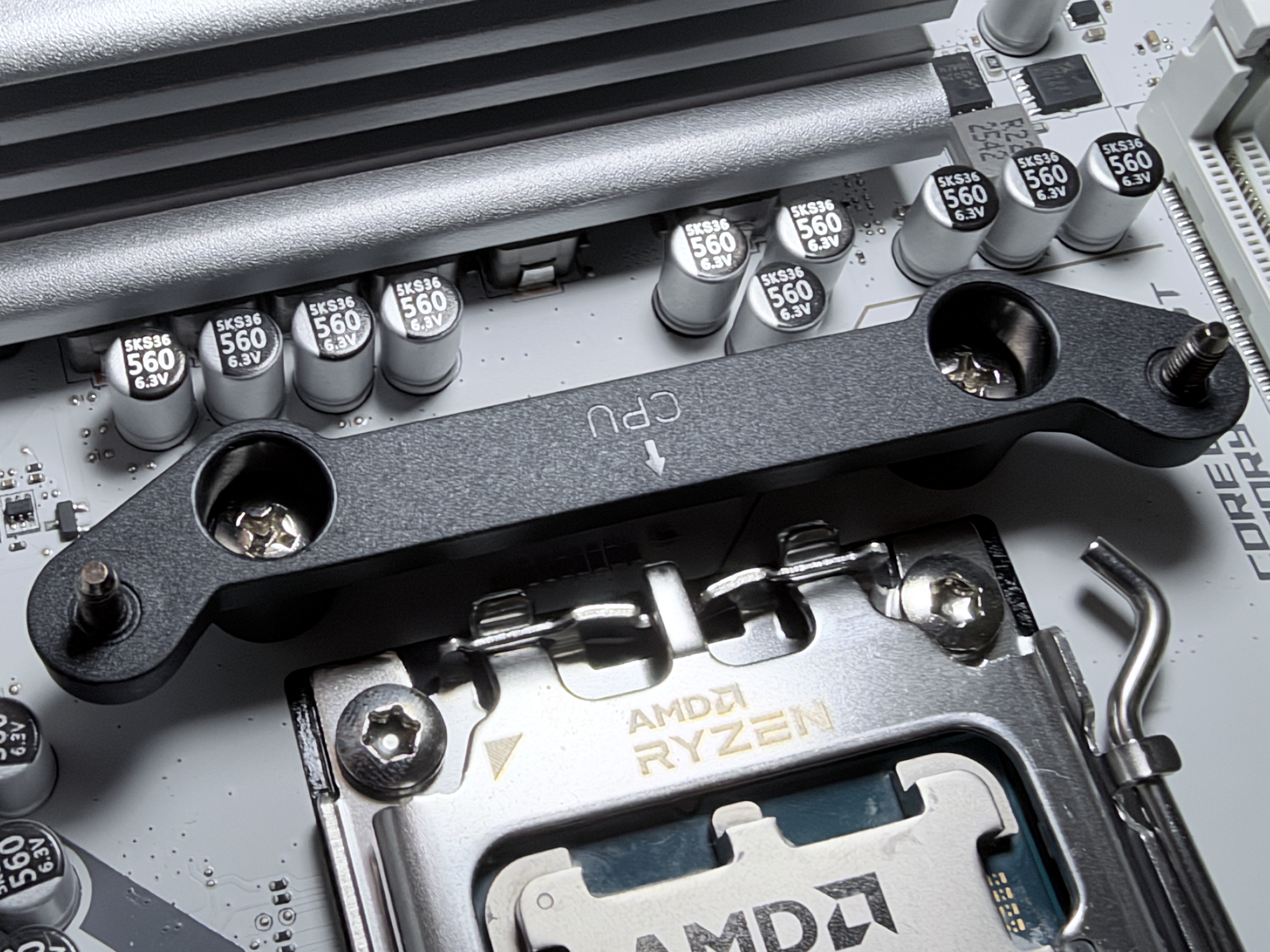

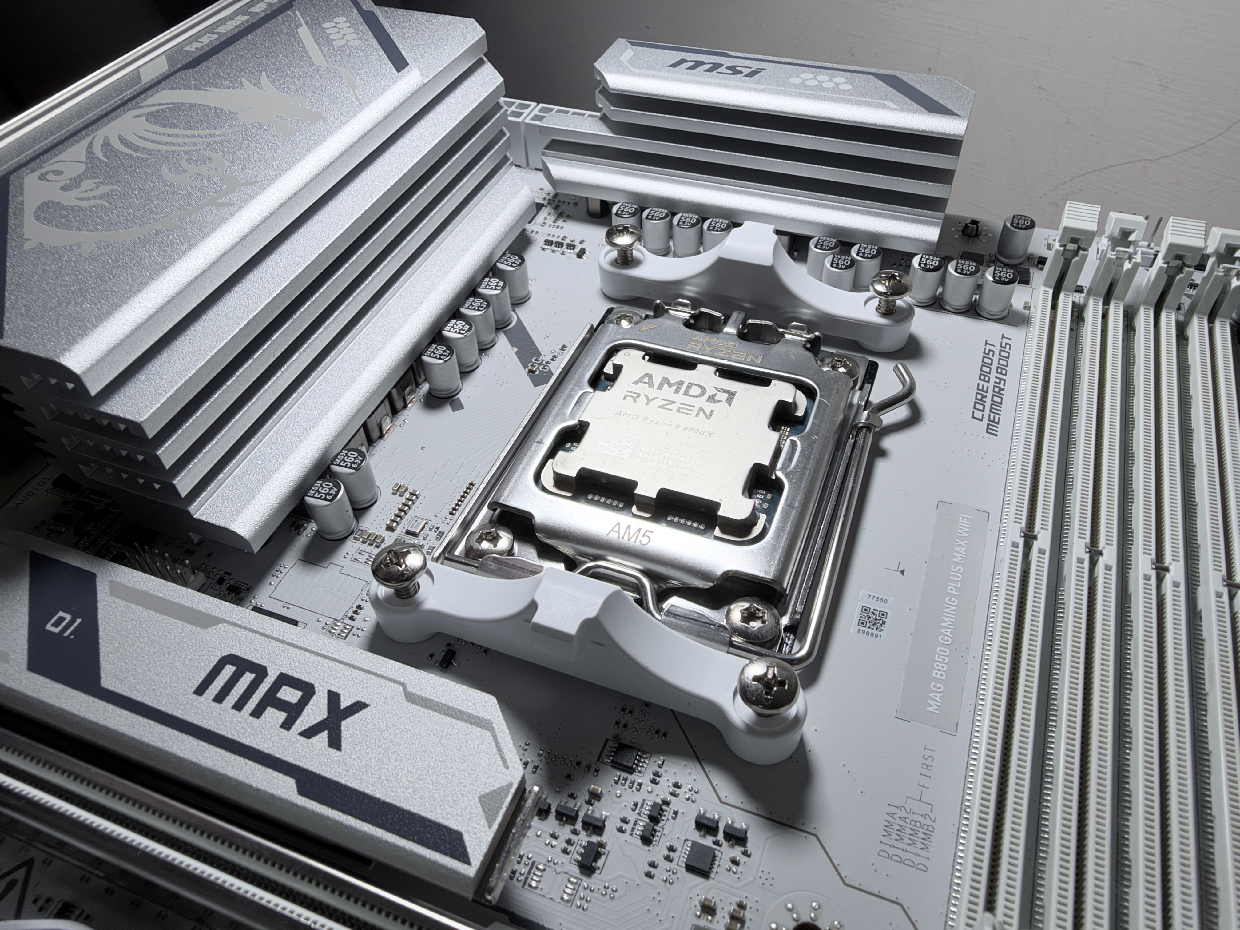

▲翻遍整個配件盒後會發現一個細節,MEG CORELIQUID E15 完全沒有附贈傳統的紙本安裝說明書,微星在新一代旗艦產品線上全面落實無紙化策略,將所有組裝流程全數轉化為線上電子手冊,玩家需透過外包裝的 QR Code 掃描查閱;這裡我就簡單說明一下 AMD 平台的操作過程,首先將原本主機板上的扣具給拆下來,但是螺絲記得要留下!

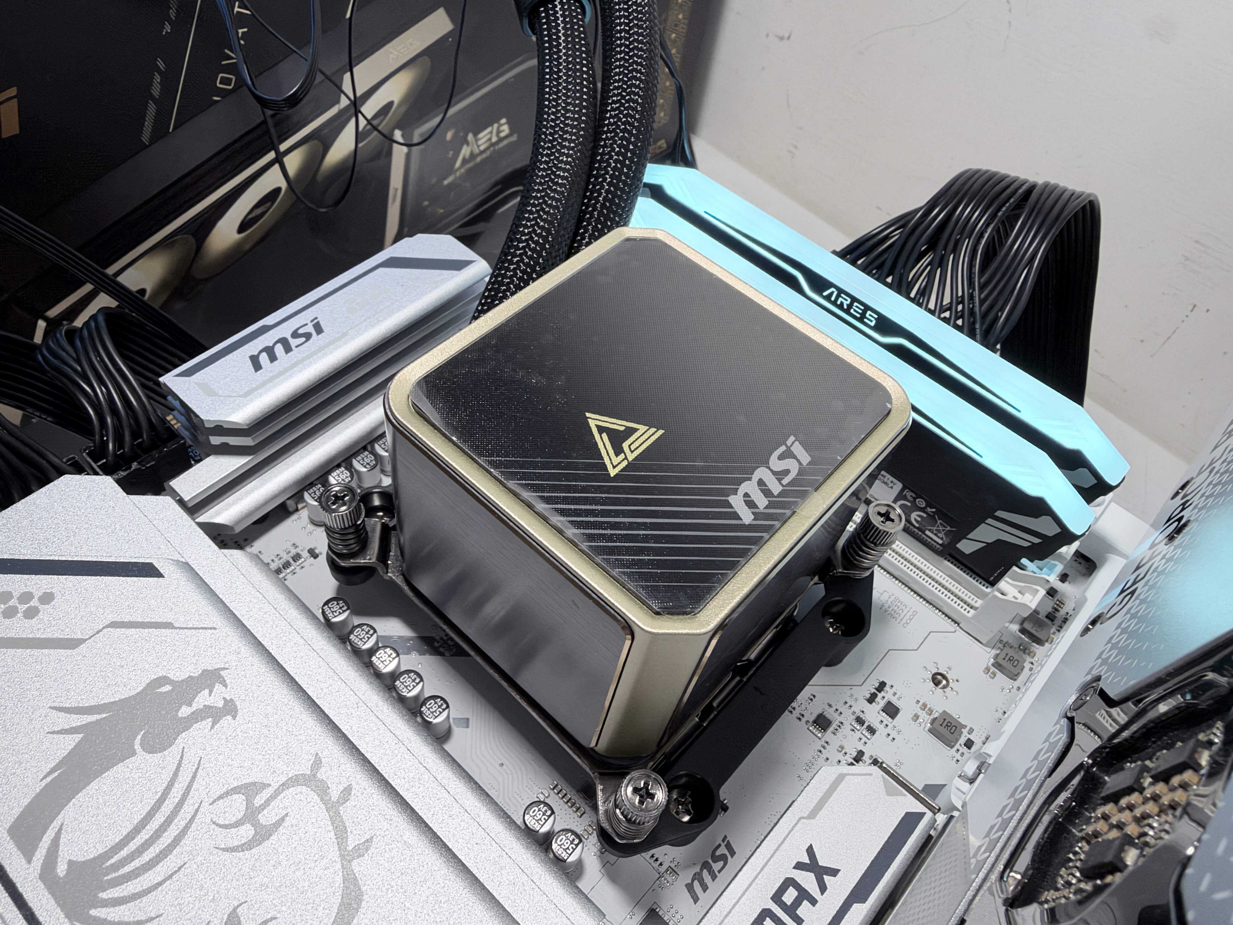

▲透過原本的扣具螺絲來固定 MEG CORELIQUID E15 的專屬扣具,在上面能看到 CPU 朝向的指示,整體安裝過程超級簡單且輕鬆,就只是把原本的扣具換成專屬扣具而已,就能直接與冷頭那一端的螺絲互相配合鎖固~

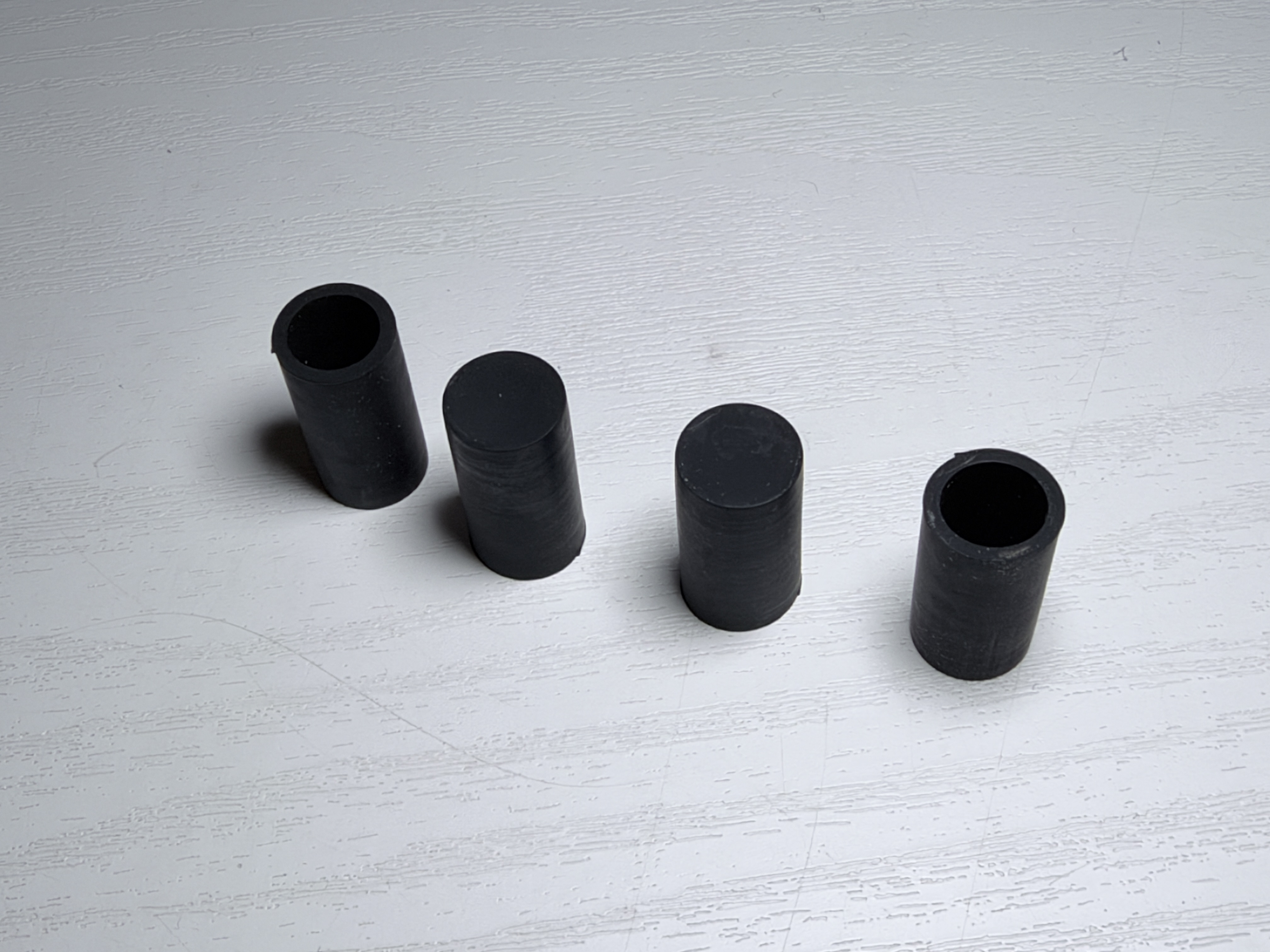

▲因為說明書上並沒有提到,要先把彈簧螺絲上的橡膠保護套給拆下,所以這裡還是得負起一些社會責任,怕有人真的比較有「想法」就直接鎖上,提醒一下大家,記得要把保護套拆下來,等安裝完畢後也可以再套回去,勉強算是起到一個小小的裝飾作用~

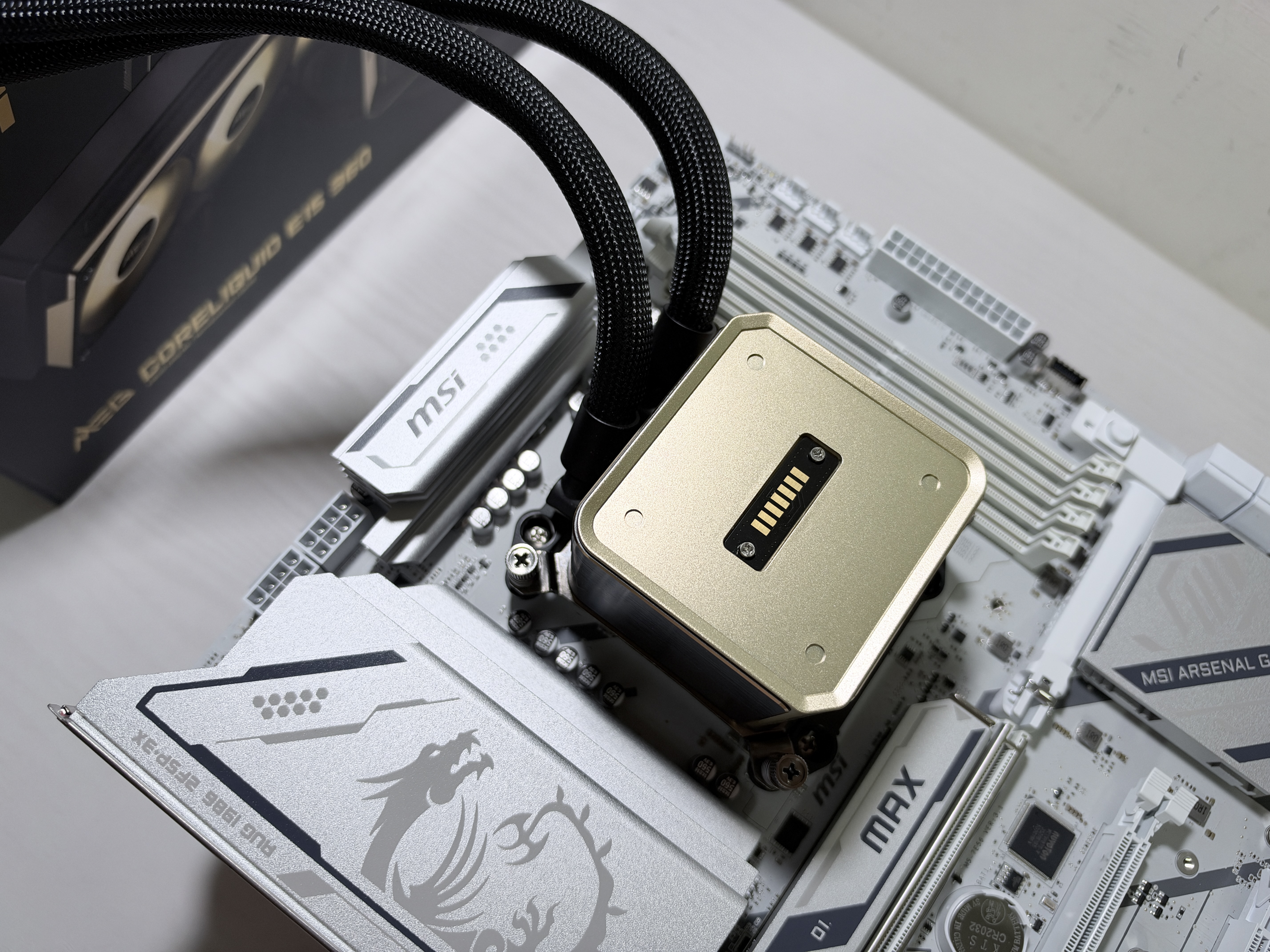

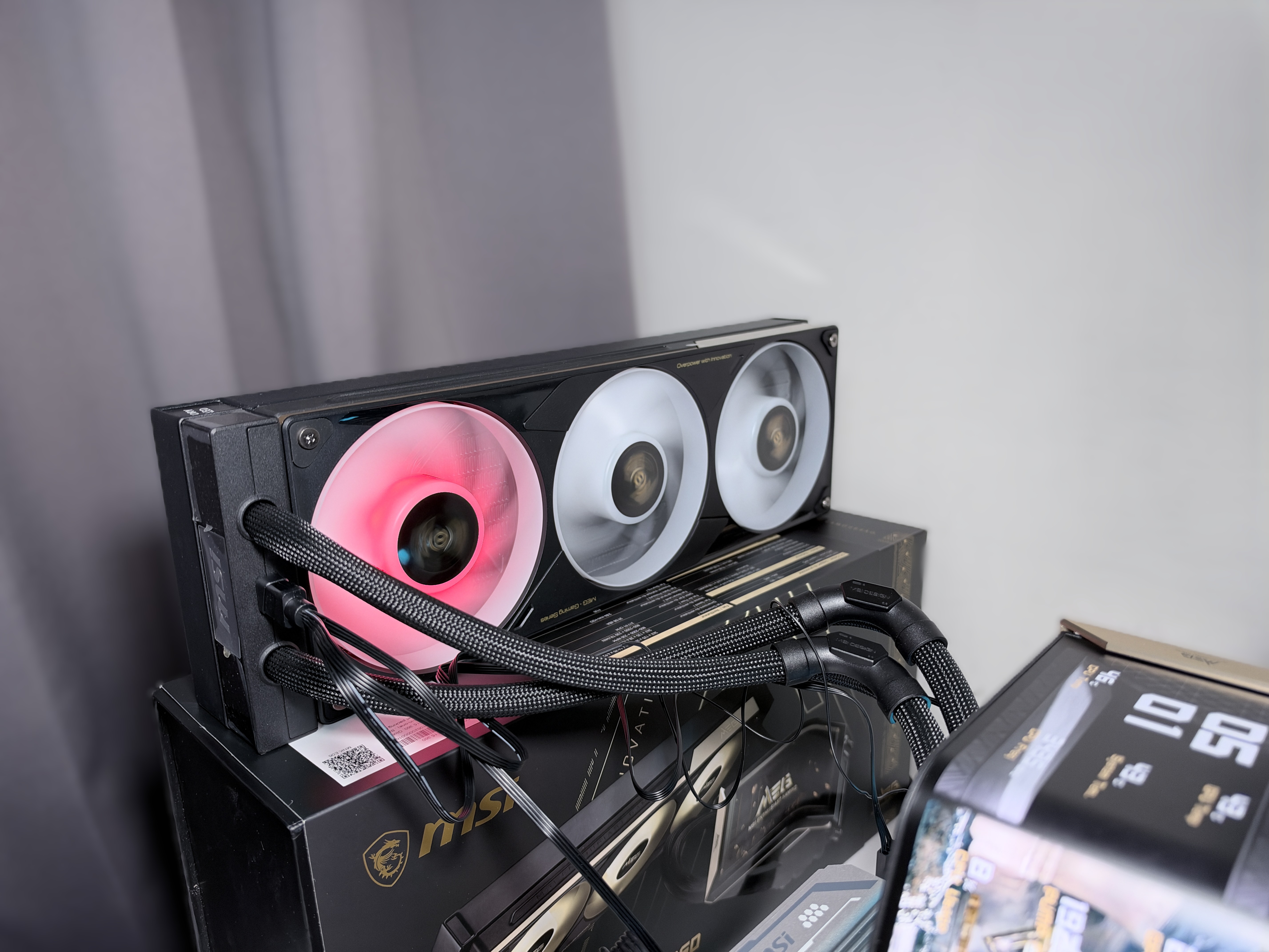

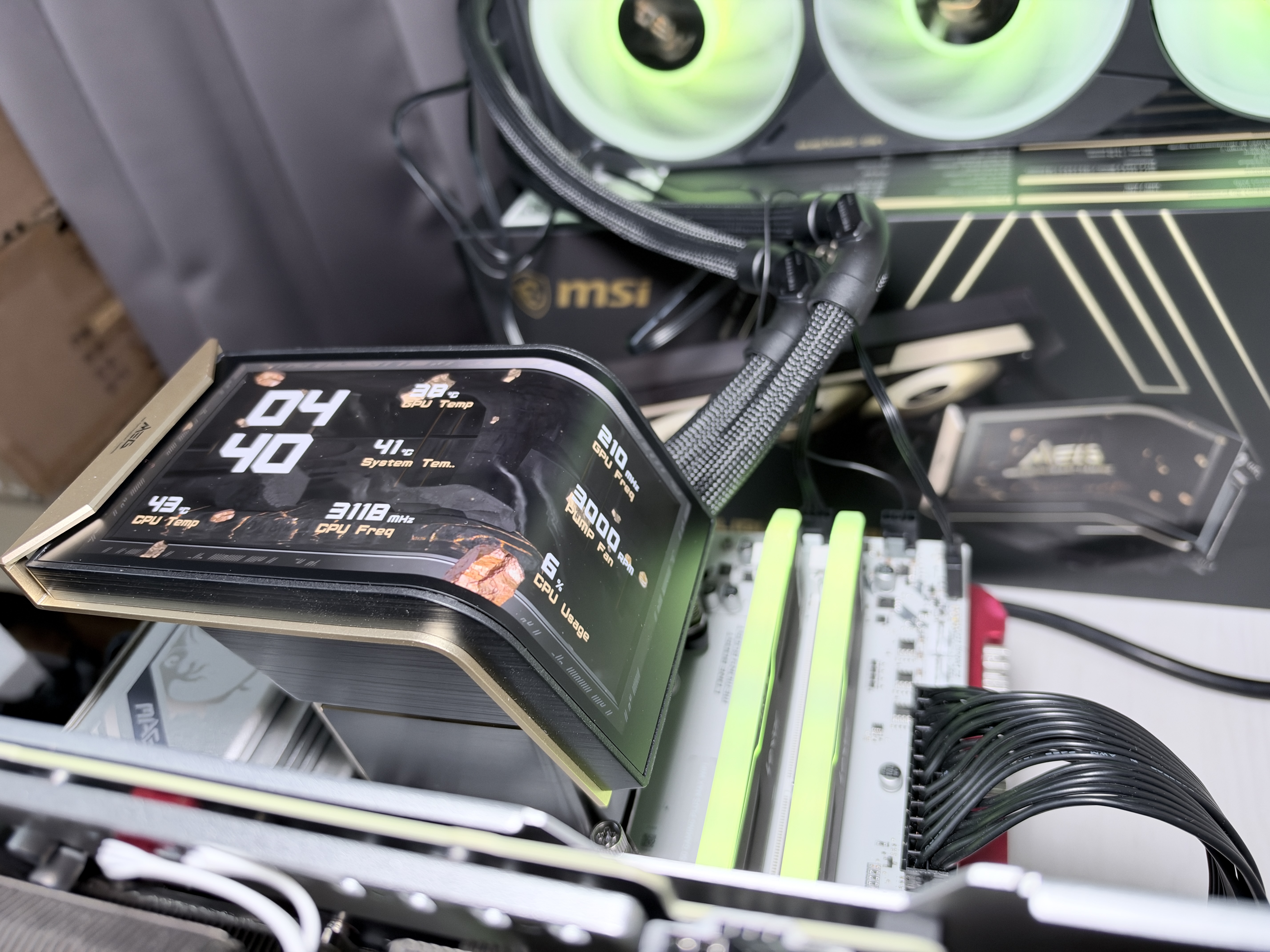

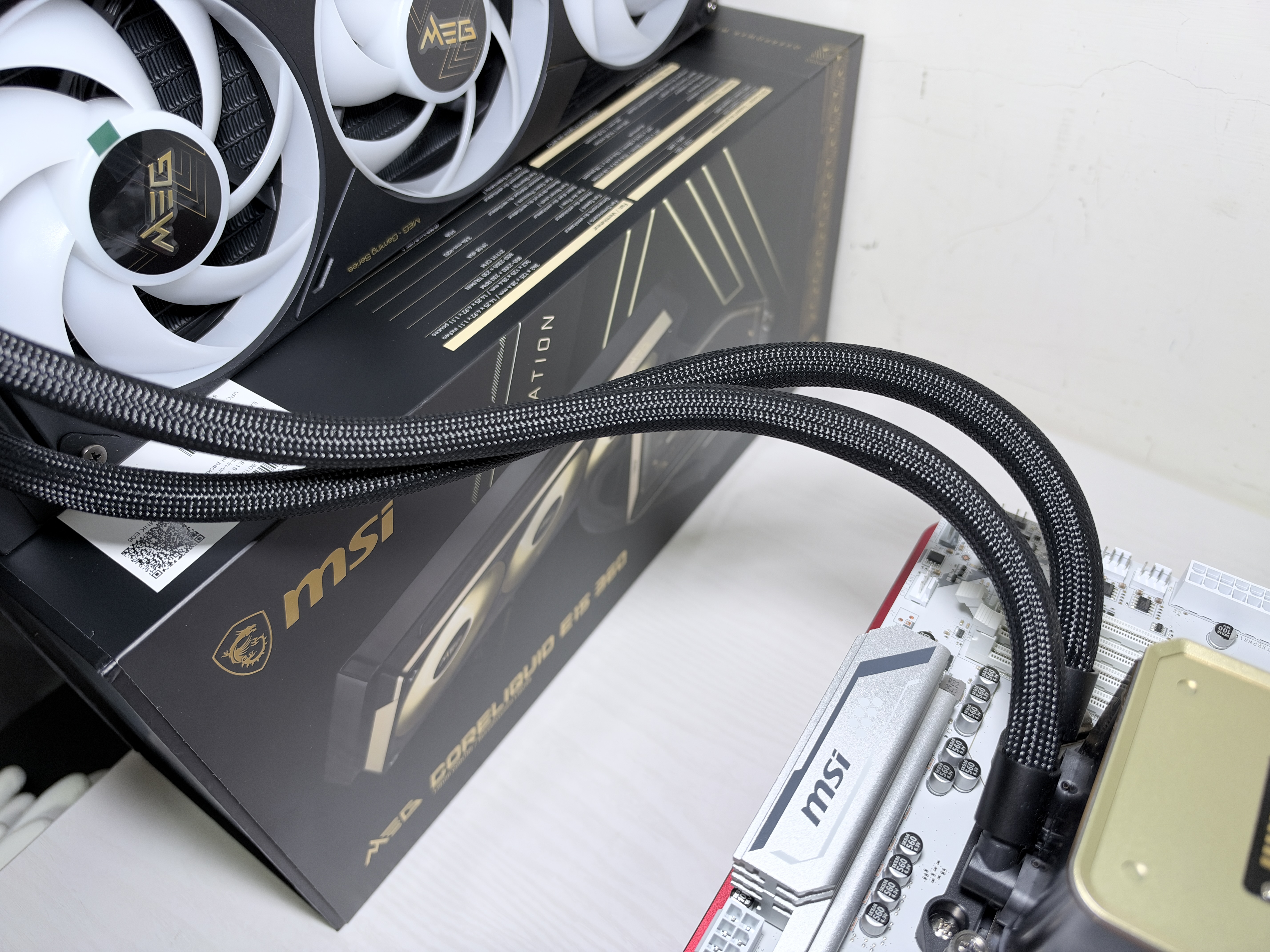

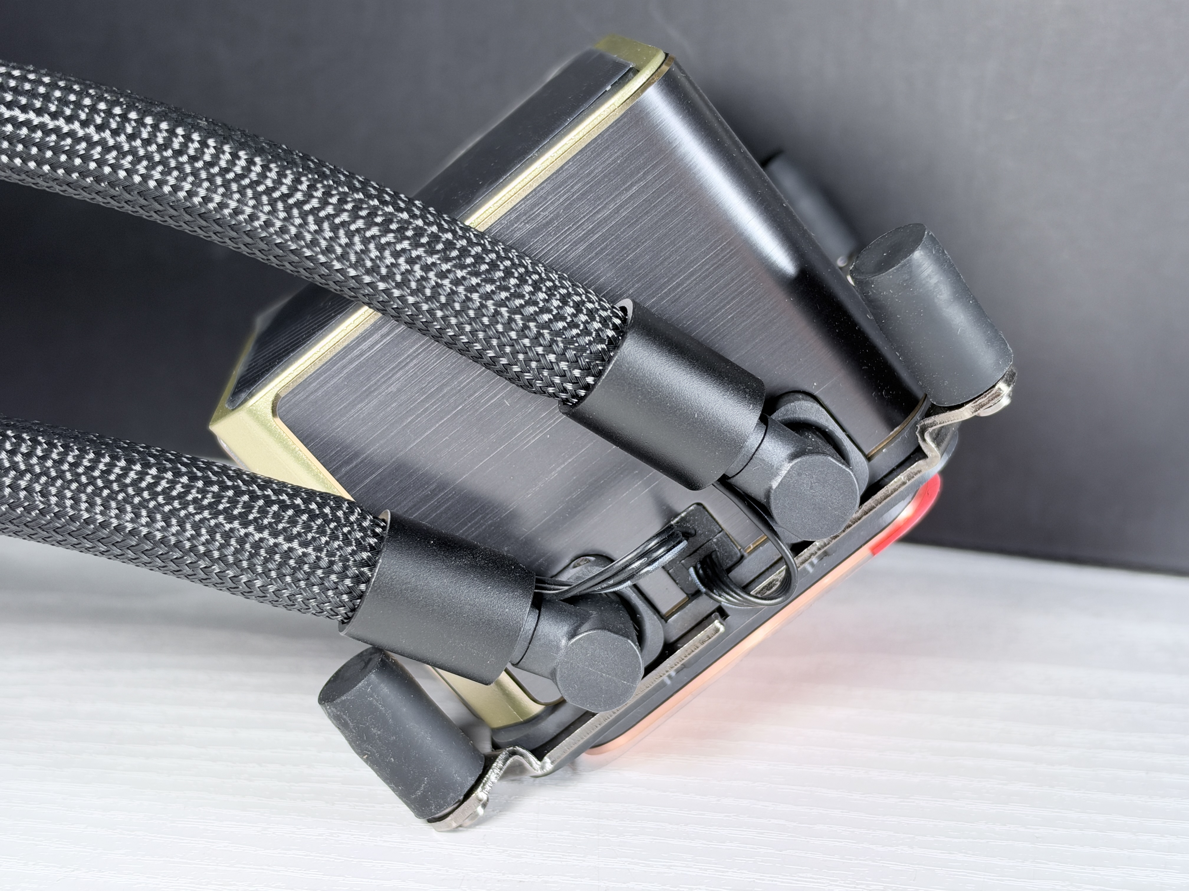

▲有別於多數開箱習慣將冷頭出入水口朝右或朝下安裝,考量到水冷管長度略短一點點,在機殼頂置冷排時若管路朝下或許容易造成過度拉扯或應力下垂!所以這裡特別採用「水管出入口朝上」的逆向思維安裝:兩根編織水管從冷頭頂部筆直、順暢地引導往上直通冷排,管路弧度自然緊湊;但無論朝向哪裡,都不影響冷頭兩側的空間,右邊記憶體完全零干涉、左側與下方的微星銀白散熱裝甲一覽無遺,整體視覺俐落度遠超常見的走管方式~

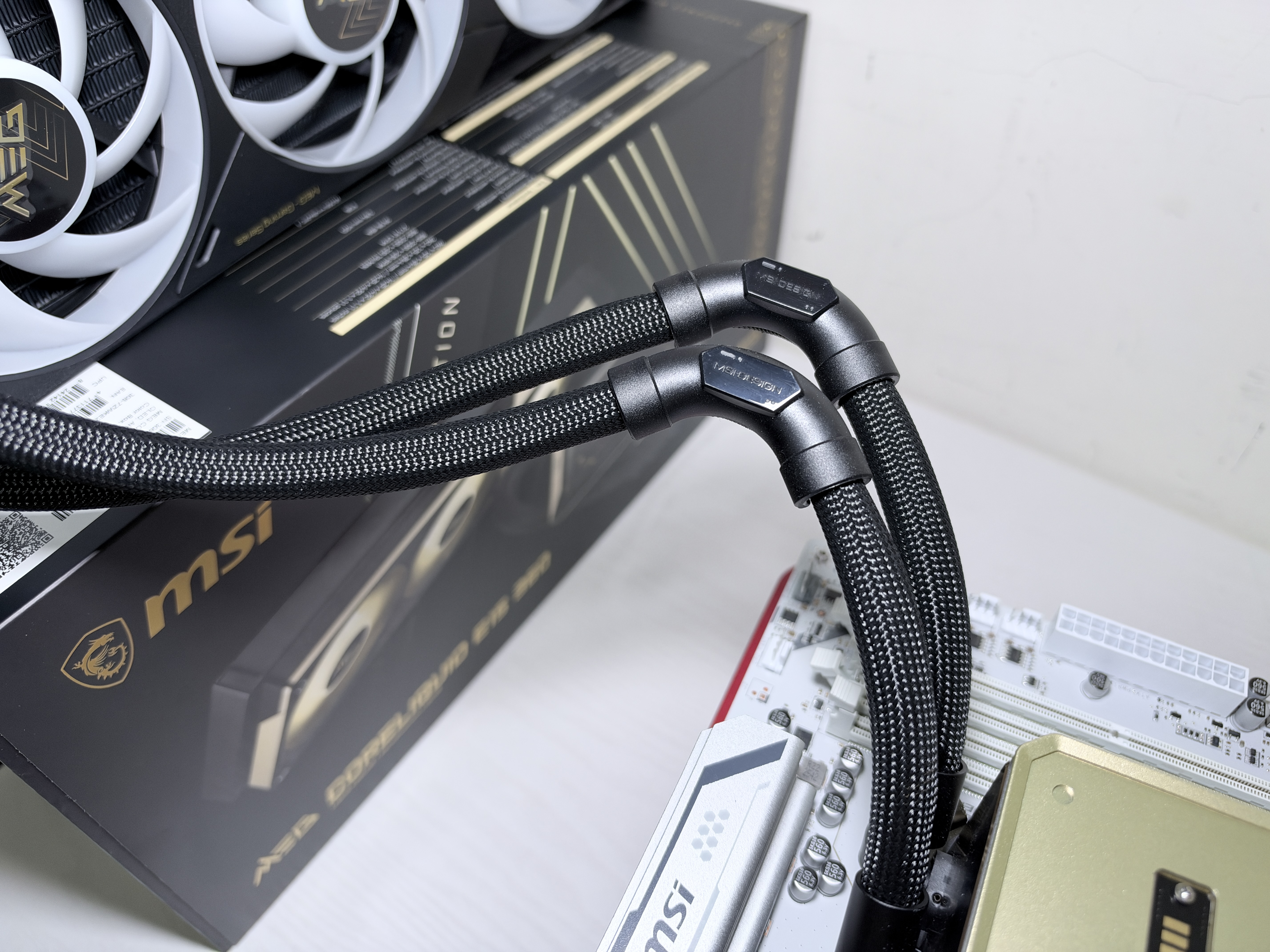

▲實機走管最忌諱的就是死折與過度緊繃!從這個角度可以清楚看到,朝上出管正好替頂置冷排構建了一條流暢的拱形通道,管路在冷頭出水端與冷排接口之間劃出工整的弧線,完全消除了管壁受壓變形的風險;厚實扎實的編織外層在光線下呈現出高級的消光質感,即使機殼內部空間緊湊,相信也能維持極高水準的視覺清爽感與安裝餘裕~
▲那我也很好奇,那個特殊的 90° TUBE CLIP 實裝是什麼樣子,將水管精準定型為工整的 90 度折角並維持緊湊平行,外側帶有「MSI DESIGN」銘牌點綴,賦予軟管水冷宛如硬管般的俐落工業線條,但似乎在裸測平台上難以理解,或許在機殼內才會有比較好的呈現吧!

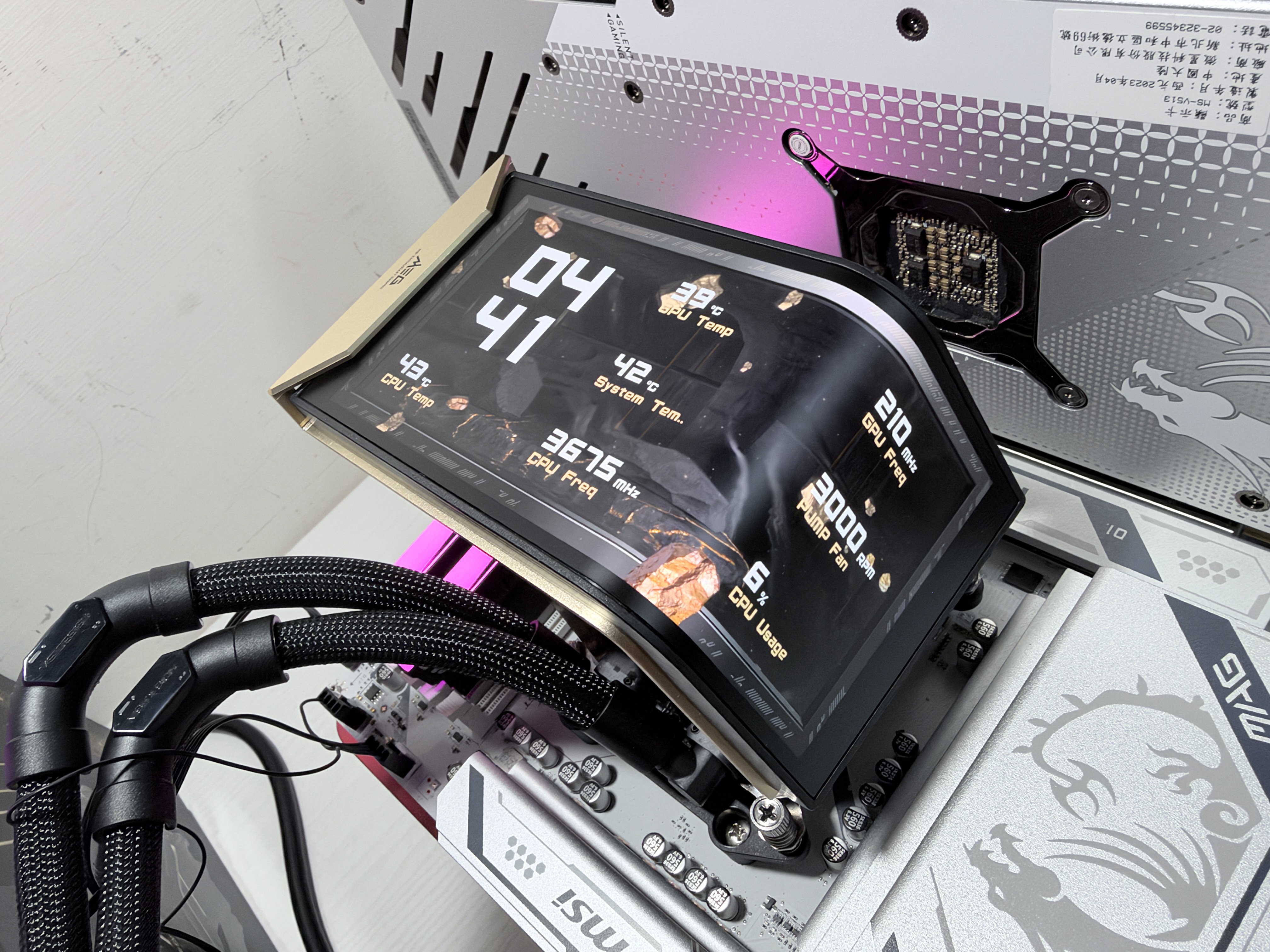

▲實裝這顆曲面螢幕才能體會到 Pogo Pin 免線對接的強大優勢!以往同級帶螢幕水冷往往需要在冷頭旁插上粗壯的 USB 與供電線,嚴重破壞美感;但第一次接上螢幕你可能會懷疑人生,為什麼螢幕跟我的人生一樣是黑的呢?

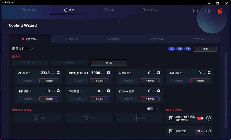

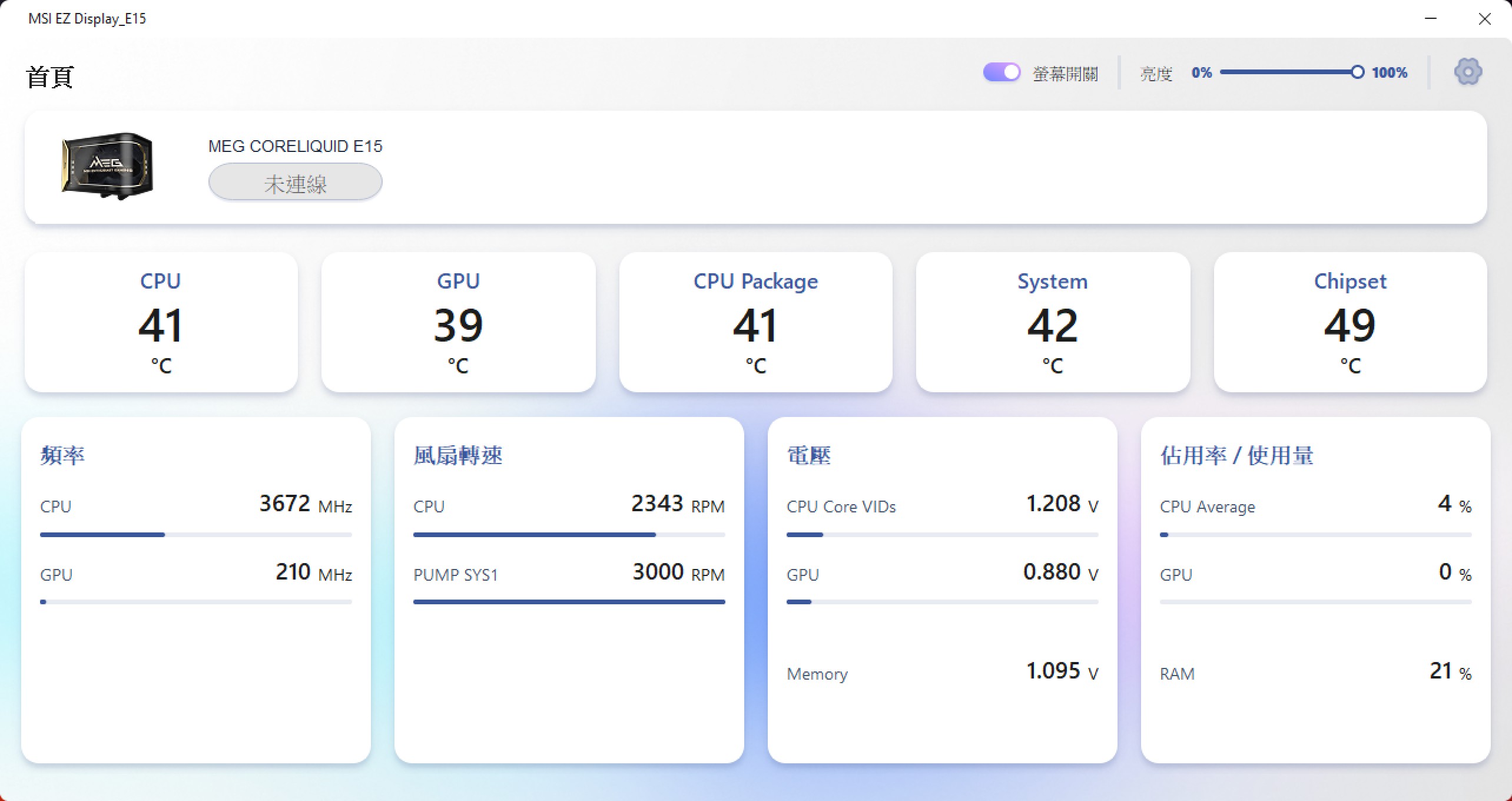

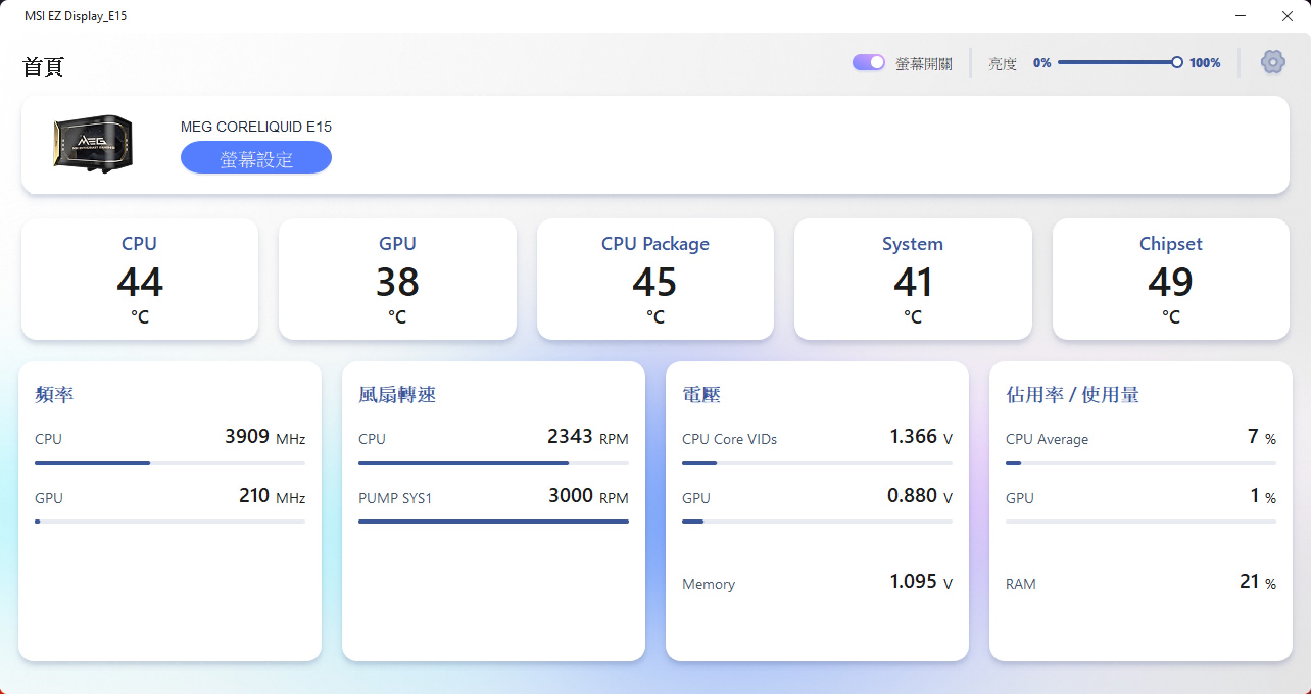

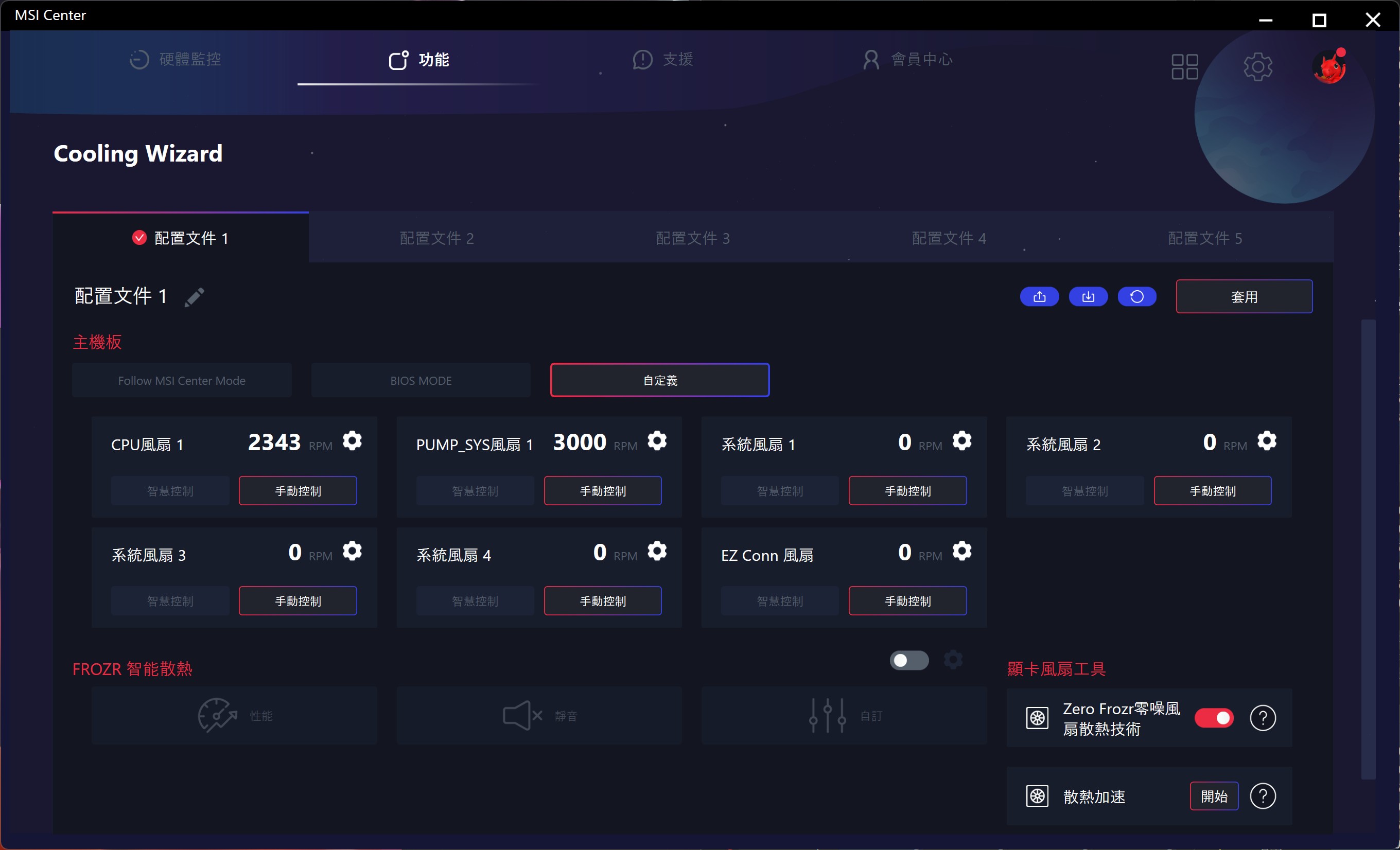

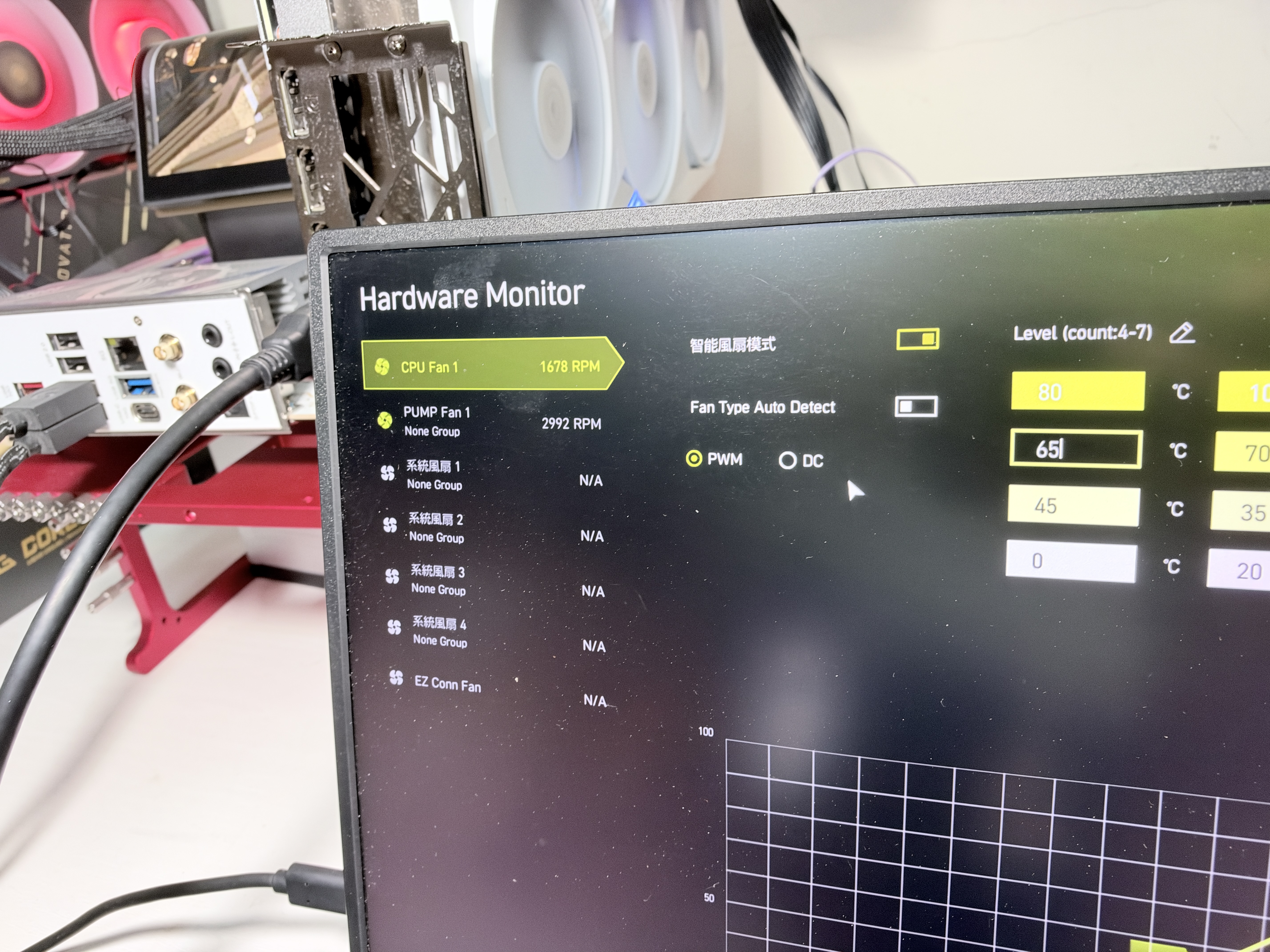

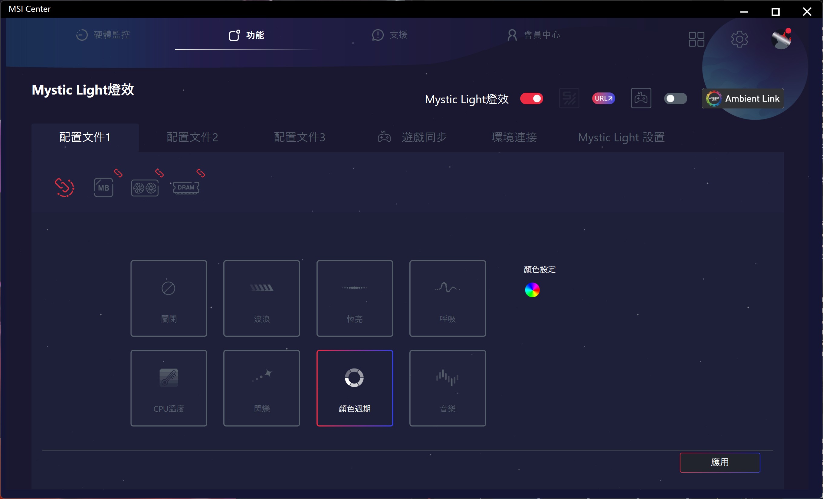

▲趕緊打開眾所周知的微星軟體:MSI Center,但在裡面似乎找不到關於水冷螢幕的調整功能?只能先確認一下在轉速方面的設定,詩人將只有轉速回饋線的接口插在 PUMP_SYS 上,完整 4-Pin PWM 接在 CPU_FAN1 上,實際結果是完整 4-Pin PWM 的接口可以用來調整風扇轉速,但水泵的部分則是固定滿速的 3000 RPM 狀態,插這個接口純粹只是讓軟體能讀取到數據~

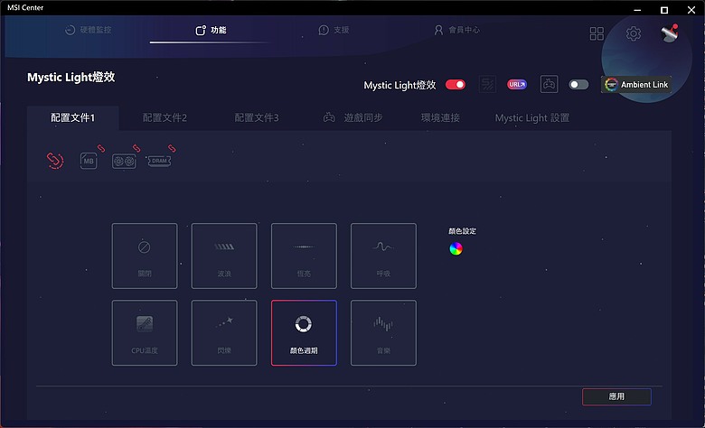

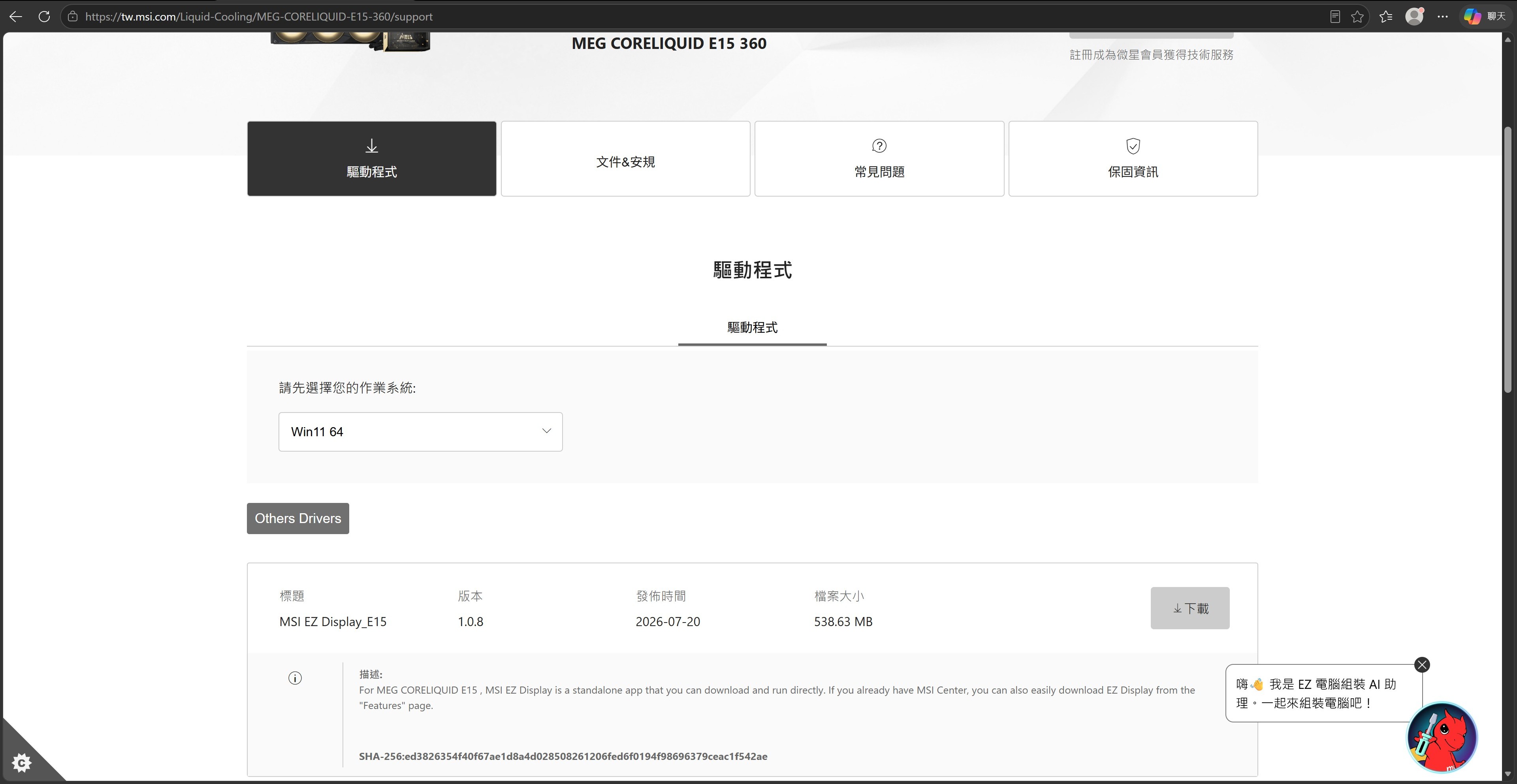

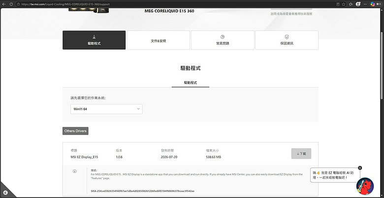

▲東找找西找找,也只能夠找到燈光調整的部分,還是找不到關於螢幕設定的功能,到了這一步,聰明的你應該知道該怎麼做了吧,你猜的沒錯!就是需要另外下載專屬的軟體:MSI EZ DISPLAY
▲其實在微星官方的 MEG CORELIQUID E15 360 產品頁面上,右上角找到「支援」,驅動程式裡面就能看到下載點囉~
▲在這裡能完整看到處理器、顯示卡、晶片組等各項溫度數據,包含了電壓、頻率、風扇轉速、使用量等等常見的指標,右上角能進一步調整螢幕的開關與亮度,如果螢幕是有裝上的話,在上方就能點螢幕設定做更多的調整~

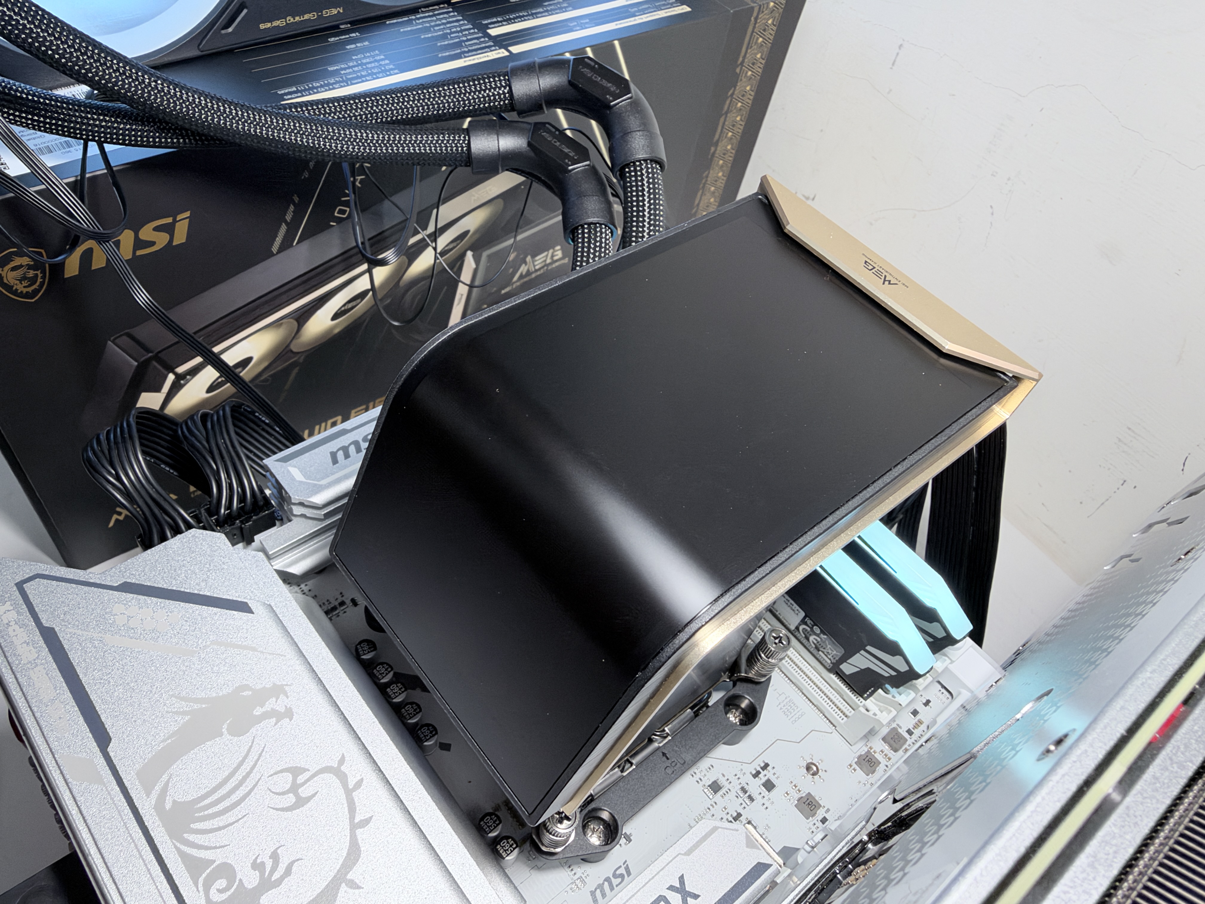

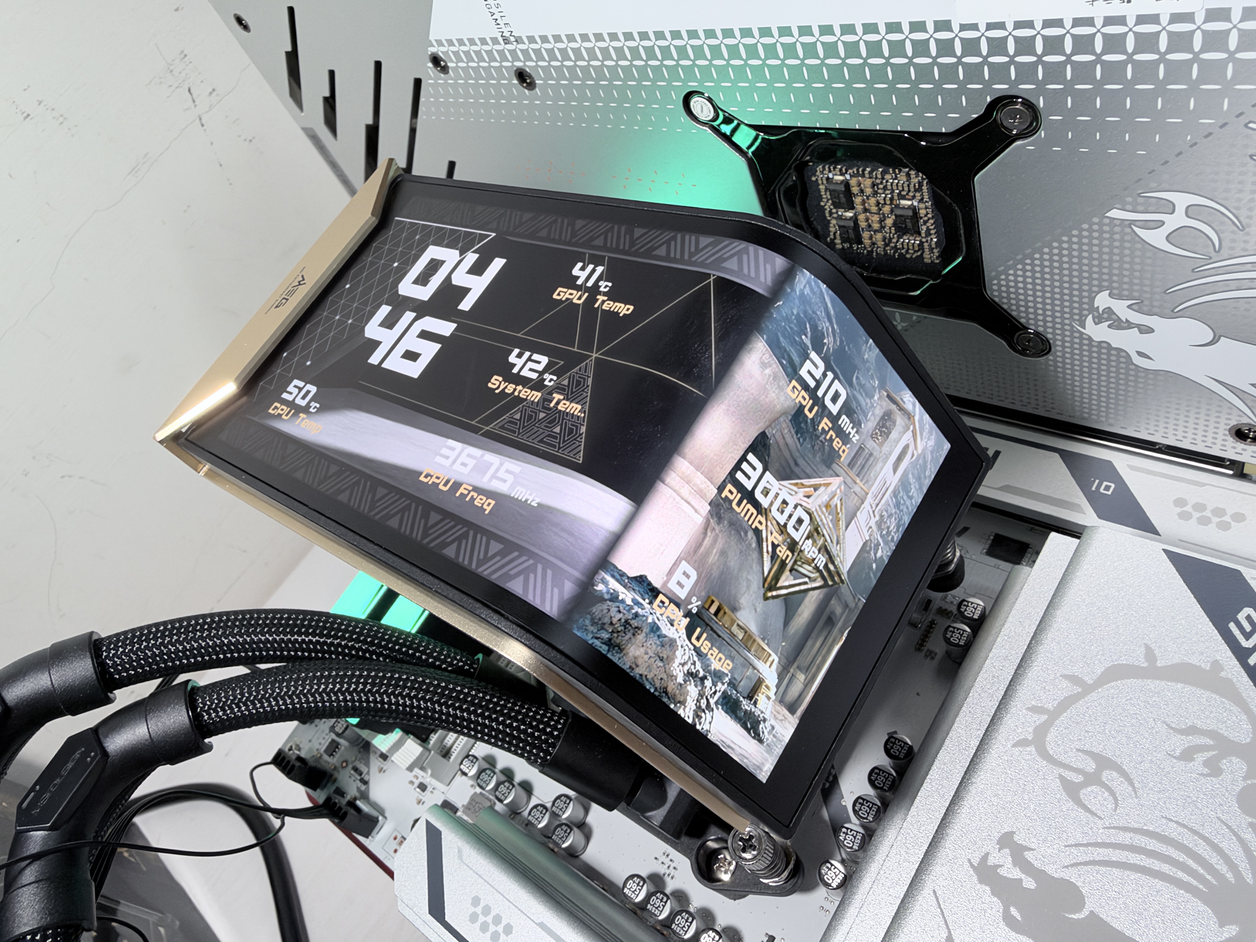

▲大曲率螢幕在冷頭上的視覺張力,確實不是一般平面小螢幕可以比擬的!通電後 AMOLED 濃郁純黑的基底讓各項監控數據浮現得相當立體,折角處的資訊排版邏輯工整,水泵轉速、系統負載等核心指標一應俱全;一體式風扇亮起的淺綠光芒與冷頭側邊的香檳金金屬飾條相互映襯,朝上出管的配置讓下半部散熱裝甲與發光記憶體保有最開闊的展示面,完全消除了傳統水管橫跨阻擋視覺的壓迫感~
▲許多帶螢幕水冷往往受限於單一固定朝向,但微星在 E15 上徹底打破了這個限制,將螢幕拆下、左右對調方向再透過磁吸扣回底座,整個曲面瀑布的傾瀉動線立刻隨之改變!在實裝中這項設計非常關鍵:當你的主機板左側供電裝甲較高、或是想更完整露出右側發光記憶體時,只要左右調換螢幕方向即可達成最佳避讓與視覺平衡;搭配水管朝上的俐落動線,兩側空間調配完全不受拘束~

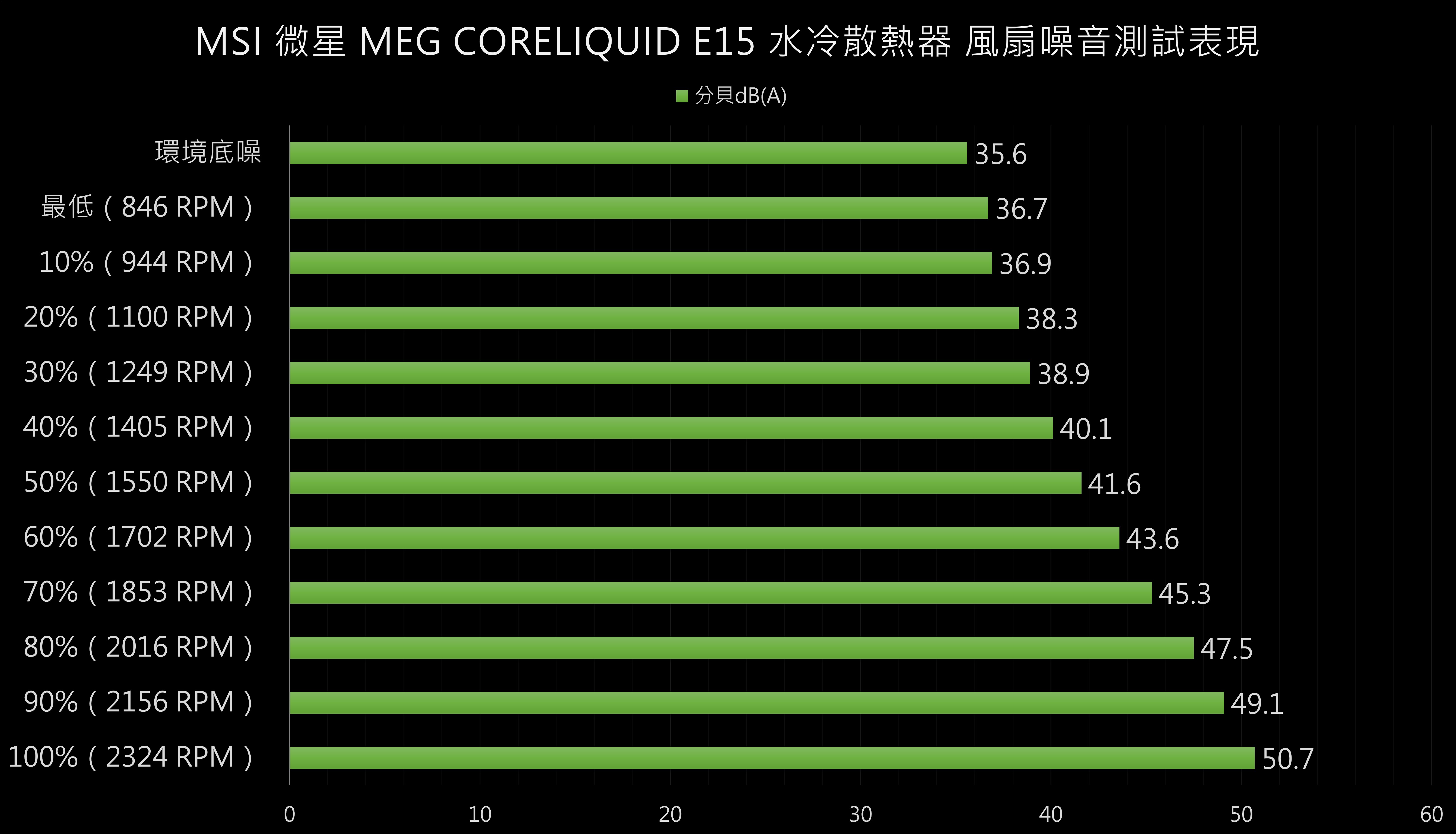

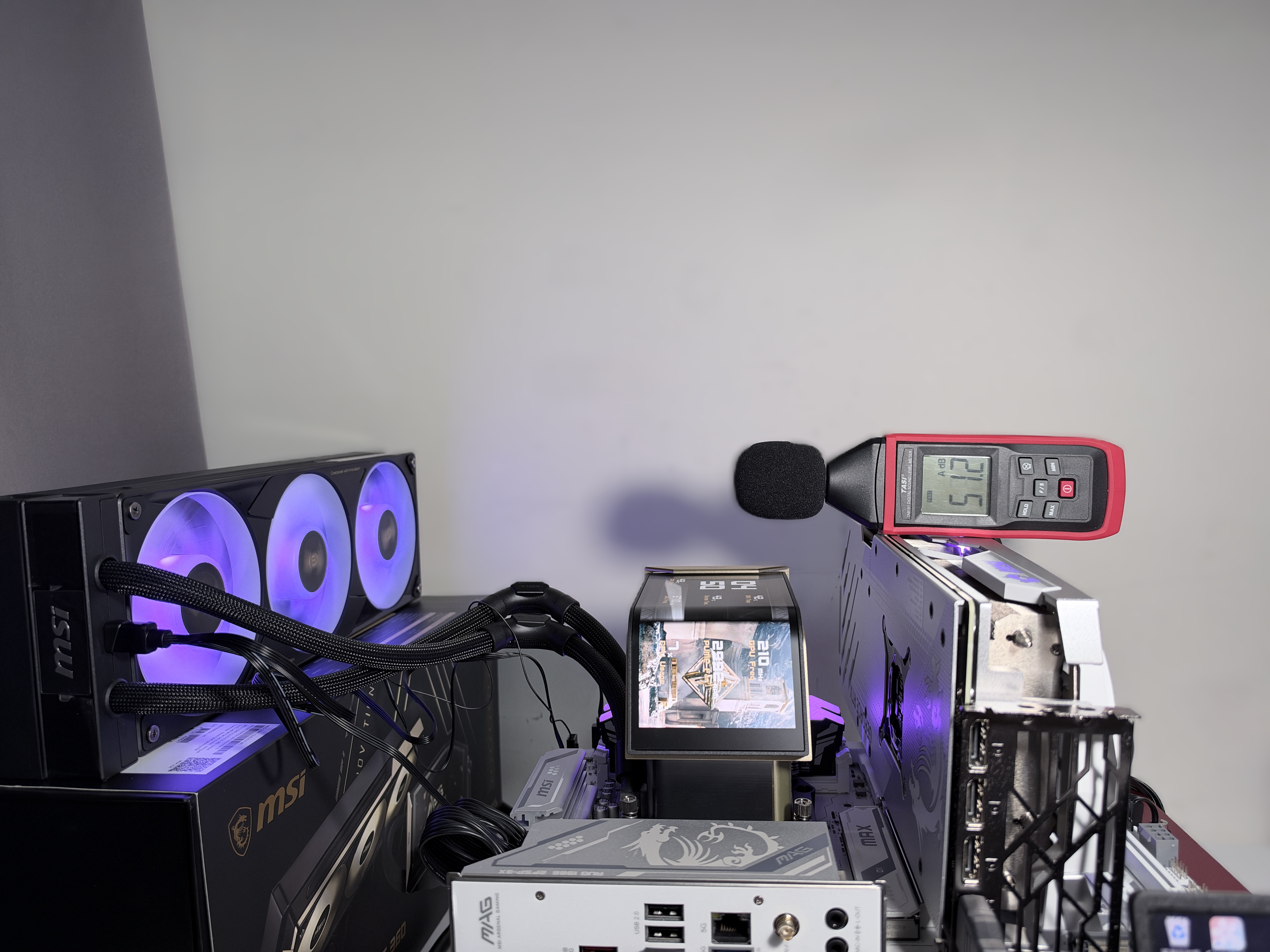

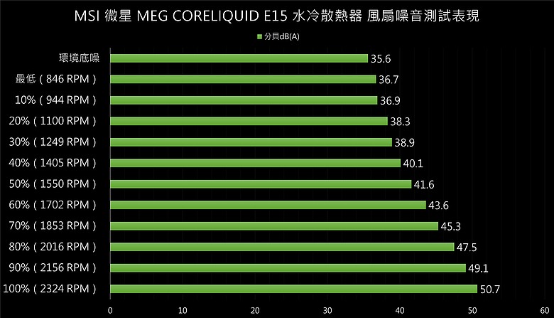

▲相信大家也很期待這組一體式風扇的噪音表現對吧!詩人也很好奇,在水冷上也採用與顯卡風扇相同設計的:中央風扇採用反向旋轉設計,是否真的能有效降低風流交錯所產生的亂流,進一步優化氣流導向並減少運轉噪音呢?將分貝計距離風扇約 30 公分開始測試!
▲內行人看風扇,除了看最大轉速,更看「轉速增量是否受控」;從這份實測圖表中可以發現,微星這組一體式風扇在 PWM 訊號的回饋上做得相當扎實:百分比與實際轉速呈現極為工整的線性比例,每一檔 10% 剛好穩定增長約 150 RPM,這也驗證了三相無感馬達有確實地執行智慧相位校準,精準對齊磁極位置,帶來最佳的運轉效率與穩定性!
以這次實測結果來看,日常使用可以將風扇轉速設定在 50%、約 1500 RPM 左右,既能保有冷排充足的透風量,又能維持日常 41 dB(A) 左右的靜音體驗;只有在雙烤或重度渲染等高負載情境,再讓轉速拉高至 2000 RPM 以上即可,不得不說在整體調校成熟度相當高,詩人已經好久沒看到如此漂亮的數據了~
▲這裡也順便要告訴一下大家,別跟詩人犯了同樣低級的錯誤,請記得一定要進入到 BIOS 中將風扇調整成 PWM 模式,即便是有 Auto,也難保會誤判成 DC 模式!在一開始時詩人沒注意到這個設定,在進行風扇噪音測試時,低速完全沒辦法使用,只要轉速調整低於 50%,風扇數據就急轉直下,轉速回饋直接歸零,且會進一步觸發保護機制!

▲如果軟體上顯示著「未連線」,則可能是有接觸不良的現象,此時就是要好好檢視一下是不是 USB 線材沒有插好或是磁吸底座上卡到陰;不過這裡想特別提的是「風扇轉速」部分,在線圖上可以看到,即使將風扇拉到 100%,實際轉速似乎仍未達到標示的最高轉速,大約只落在 80% 左右,這其實與風扇的保護機制有關,當我刻意讓其中兩顆風扇停止運轉、僅剩單顆風扇工作時,剩餘風扇便會立即拉高轉速,最高甚至衝上 3000 RPM,以盡可能維持基本散熱能力,試圖想力挽狂瀾,這也從側面印證了原廠在風扇噪音調校上的用心~

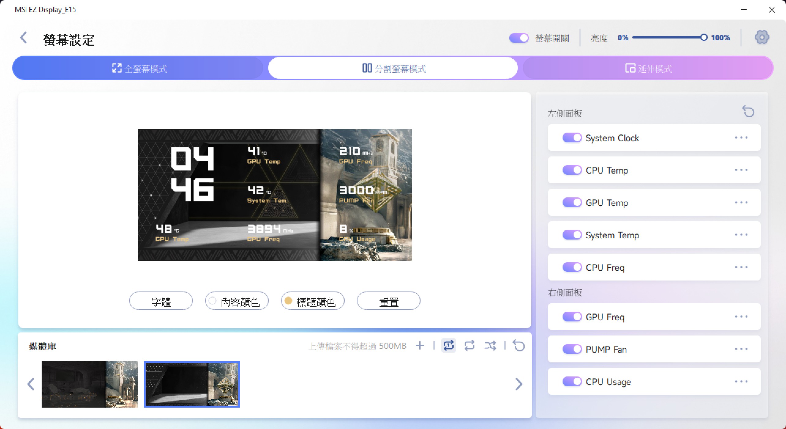

▲詩人在自己的使用體驗上,是最喜歡採用分割螢幕模式,會在螢幕上的轉折處進行 2:1 的分割,讓比較小的螢幕去呈現主要想監控的數據,在比較大的螢幕上可以展示自己想要欣賞的內容~

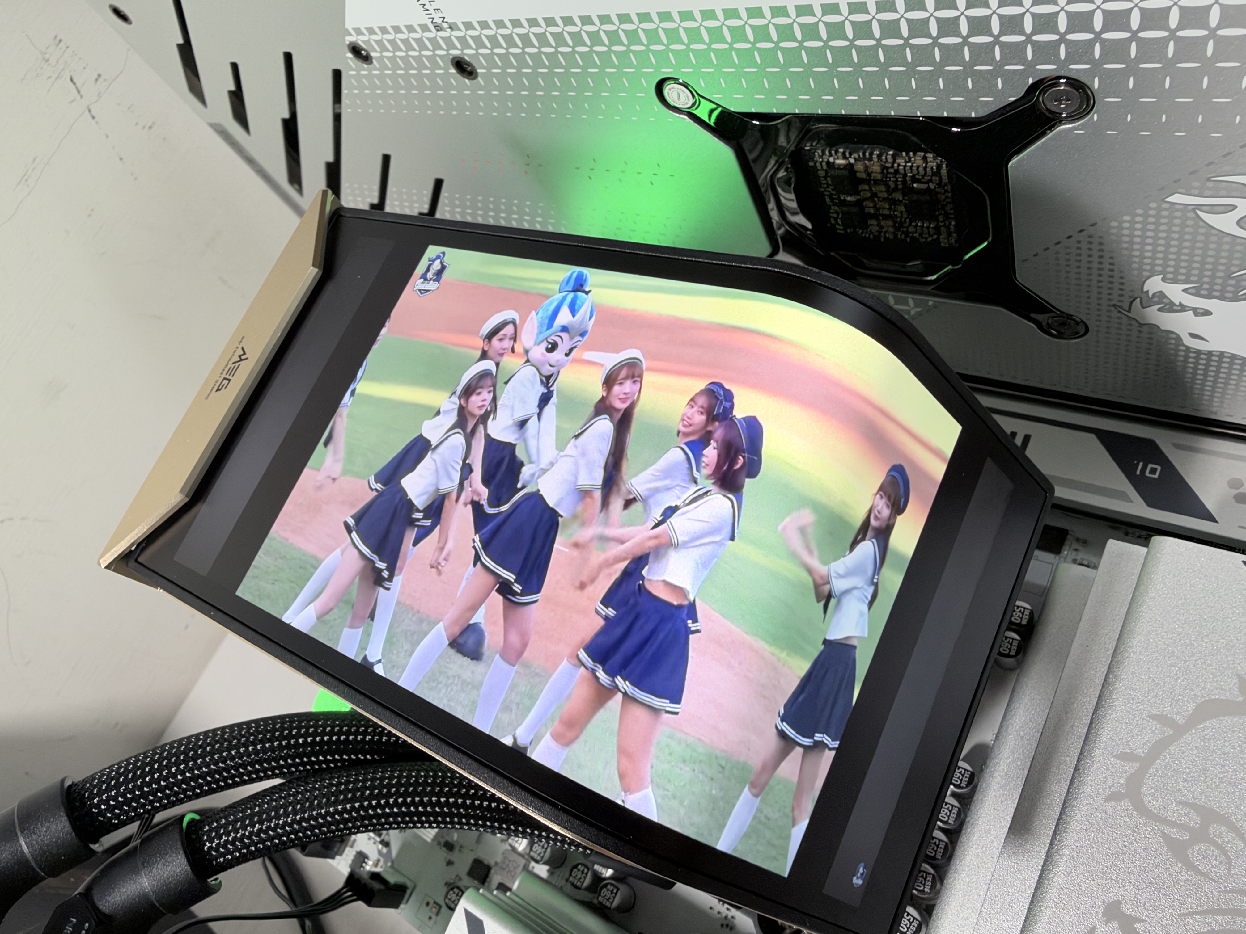

▲而其中的延伸模式也很香!簡單來說就是把水冷上的這塊螢幕當作是第二個螢幕,可以把日常在看的影片或實況給拉過來,也是因為如此才發現在常見 16:9 的影片中左右兩側有黑邊,畫面比例則更接近常見的 21:9 超寬螢幕比例

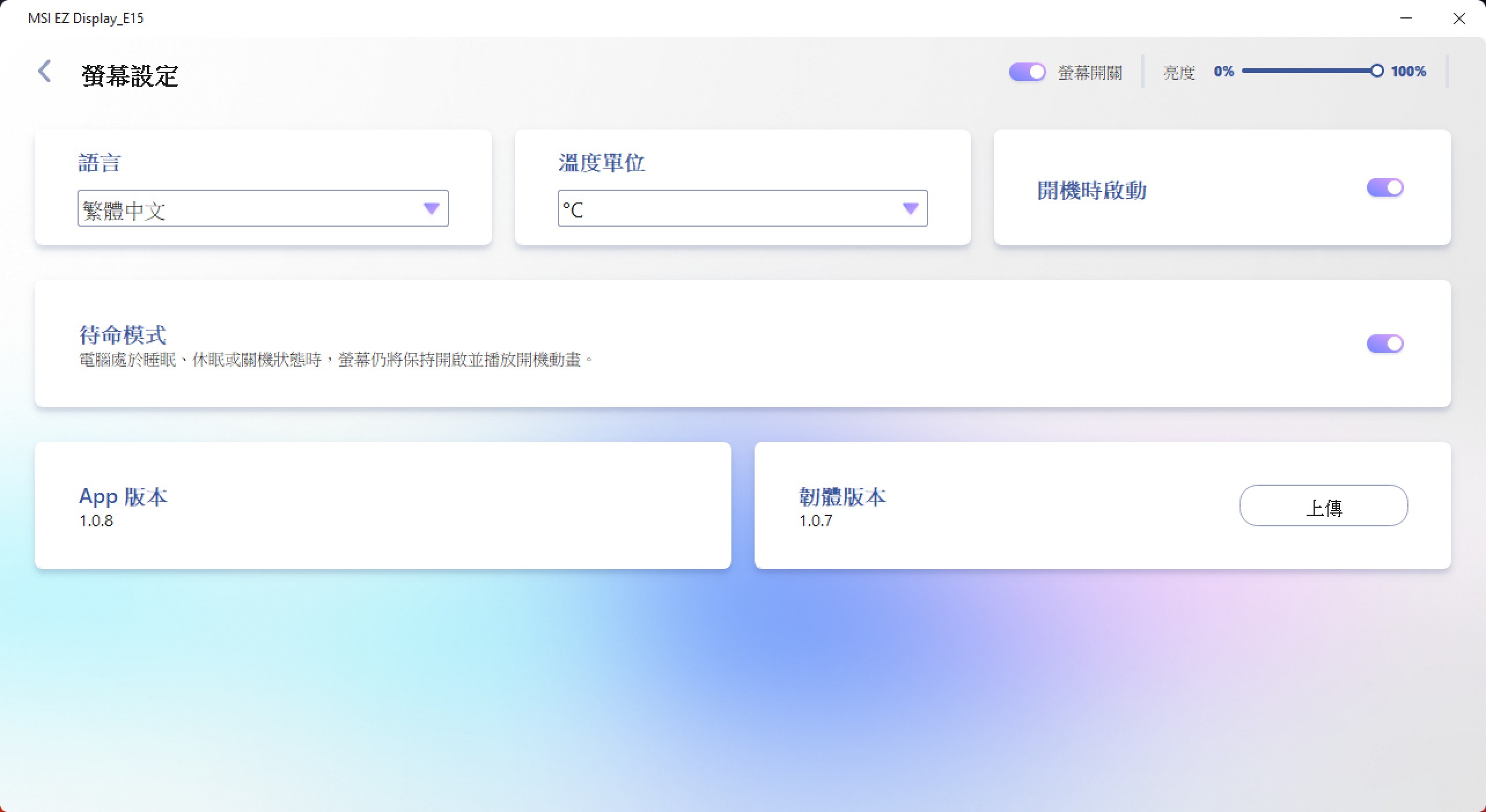

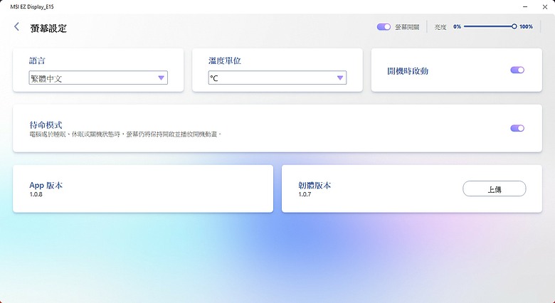

▲在螢幕軟體設定的最後,一定要提醒大家的一個關鍵重點!就是右上角齒輪點進來的螢幕設定中,「待命模式」建議大家關閉,在電腦關機時才不會水冷螢幕還亮著,可能照得你晚上睡不好 XD

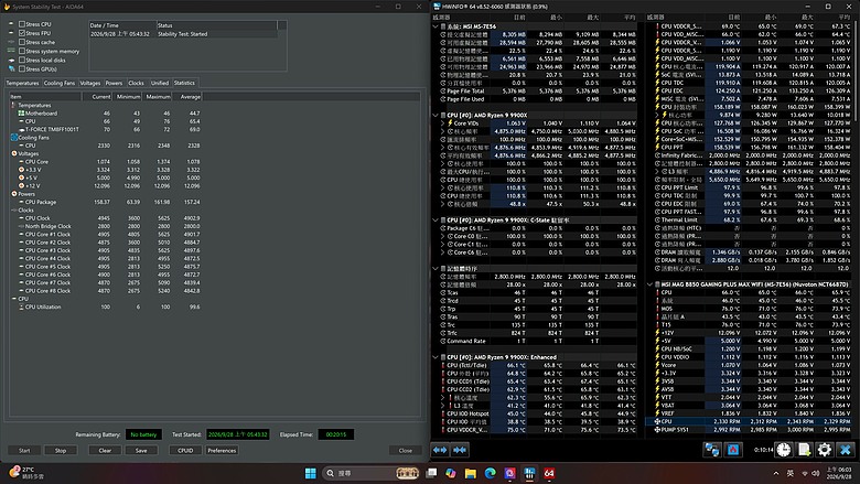

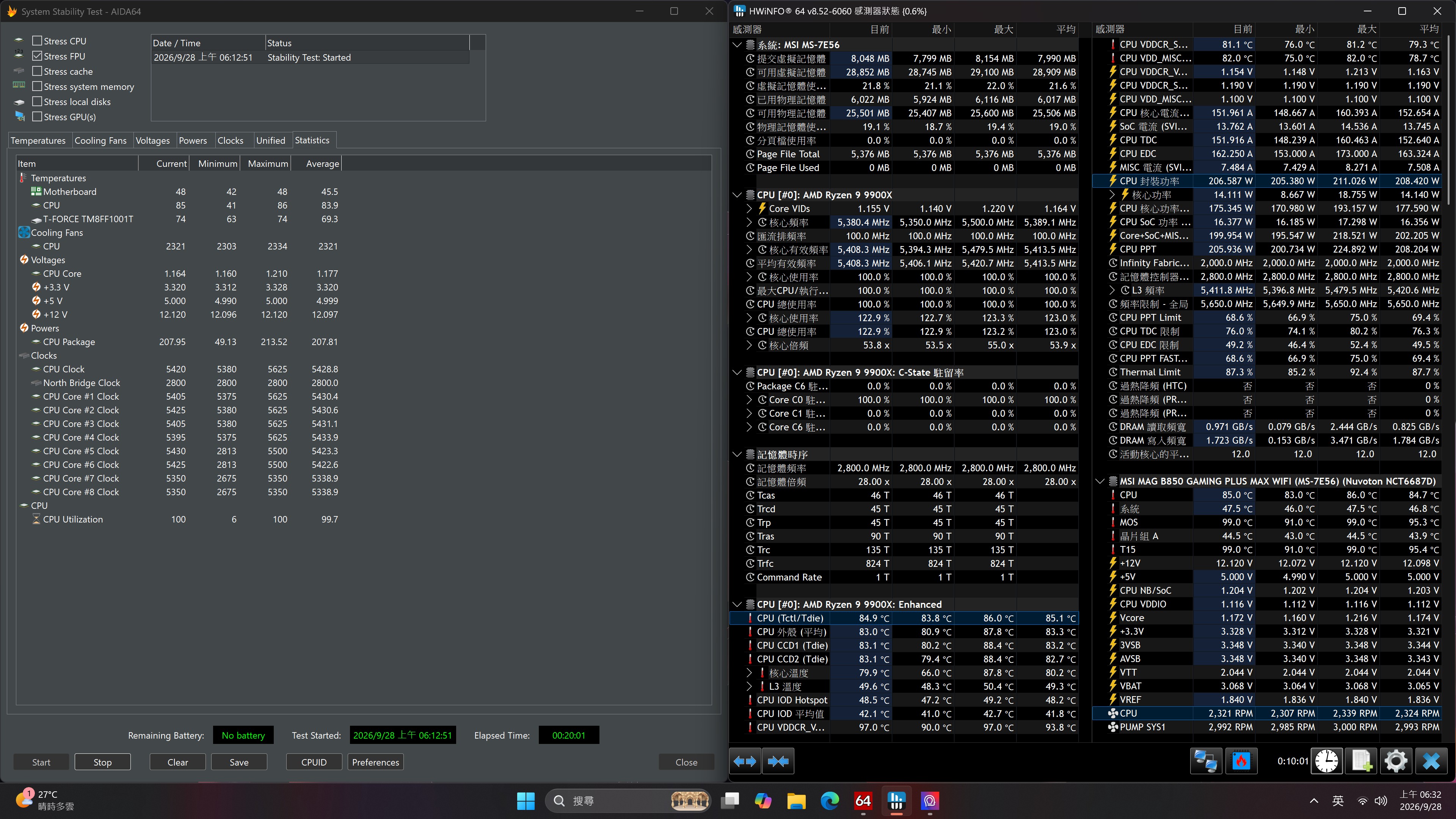

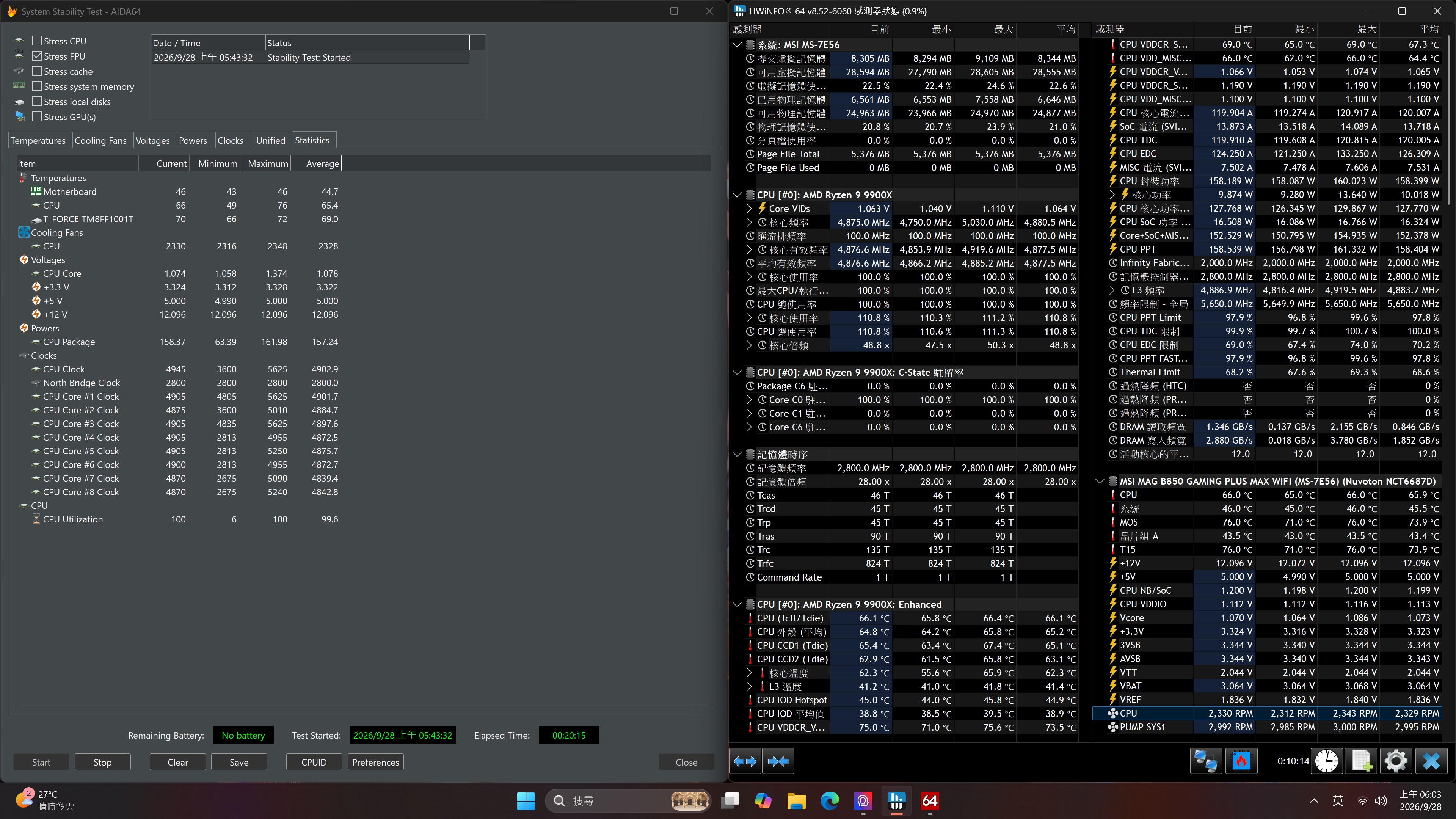

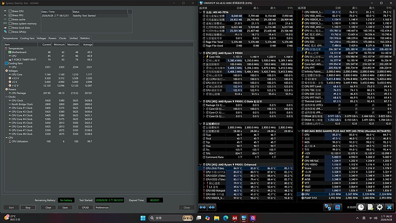

▲進一步進入極限效能壓榨,在 BIOS 中全面解放功耗限制後進行 AIDA64 燒機測試,此時 Ryzen 9 9900X 的封裝功耗由原本的 160W 一路衝破至 208W~213.5W,在如此激進的發熱量下,MEG CORELIQUID E15 展現了頂級旗艦水冷的壓制實力:CPU Tctl/Tdie 最高溫成功鎖死在 86°C,平均只有 85.1°C,這表現完全沒話說,太頂了!

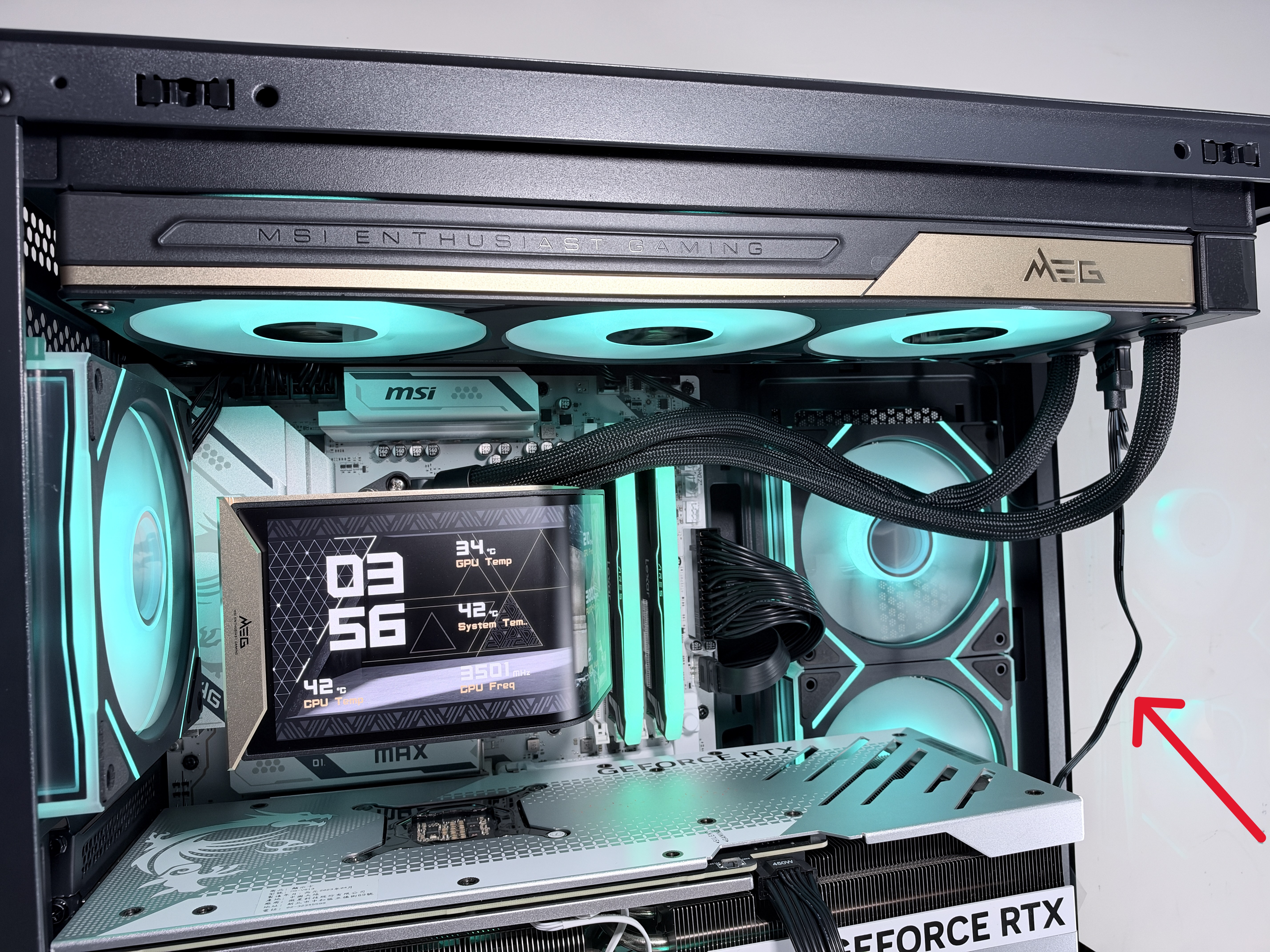

▲最後,我也將水冷實際安裝進機殼裡面,感受一下組裝上的體驗,實際安裝的過程中相當輕鬆,因為需要接的線材可以最後再插上,冷頭上的螢幕也可以拆,在組裝過程中這兩點讓操作非常順手,只不過在 USB 2.0 的線材上,長度比較不足,沒辦法繞到後方再從下面穿線接上,果然在使用上還是選擇可以接「JAF_2 EZ Conn」 的整合插座最舒服!
