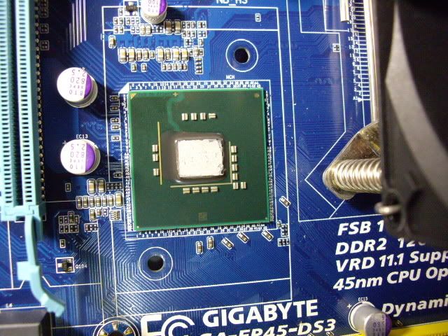

預熱完後,將北橋散熱片拆下:
背面的圖:
上面還貼了一個軟墊,也就是說我之前插的測溫線,是不可能碰到北橋的DIE,
了不起就是靠近而已。
看一下北橋的外觀:
將小神塔裝上去,
還真不好裝,主機板要懸空,螺絲又鬆鬆的,晃來晃去,鎖上去了,也感覺不是很牢靠。
技術不是很好,裝的有點差,想必散熱也會差一點。
