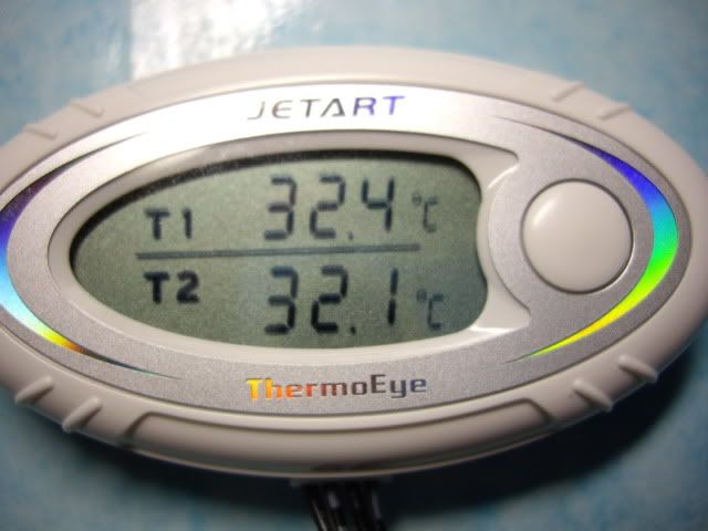

隔了一天了,溫度還是沒什麼變動,
室溫仍差不多32度左右:

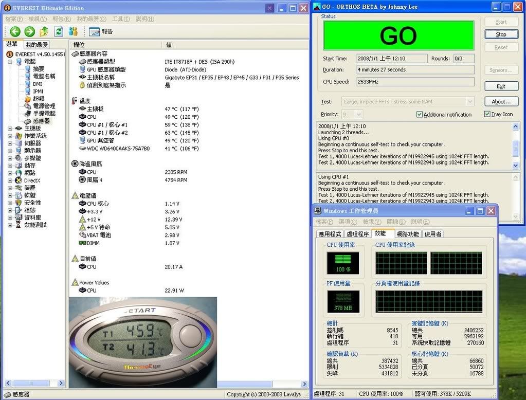

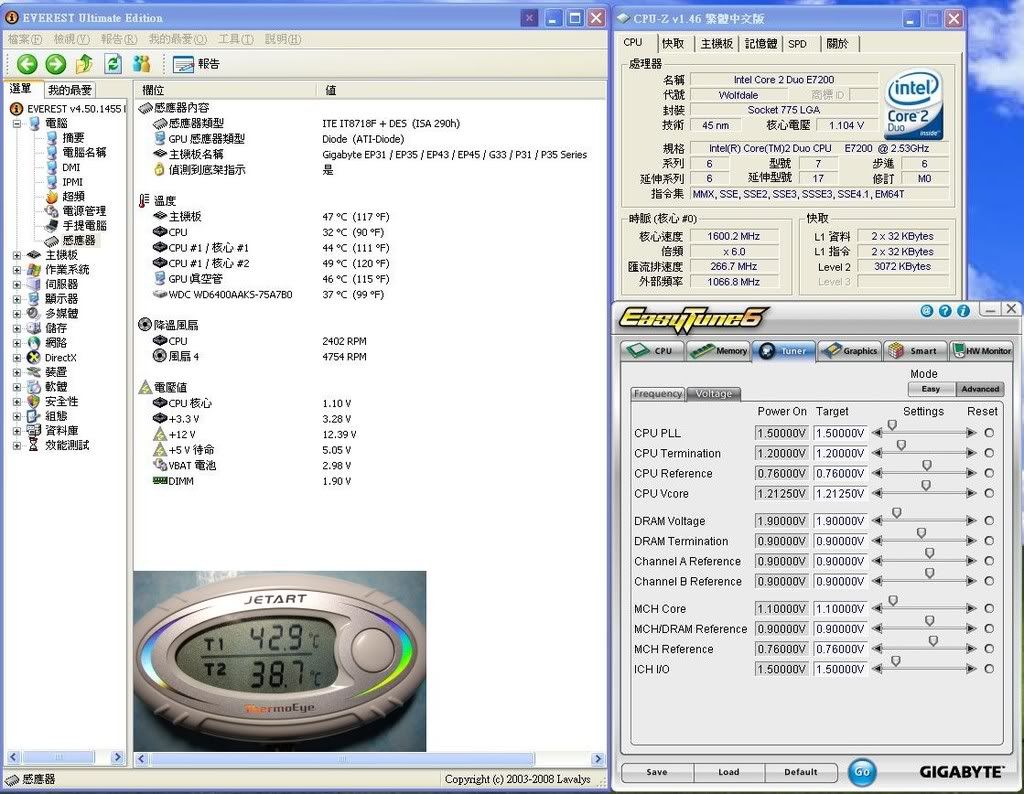

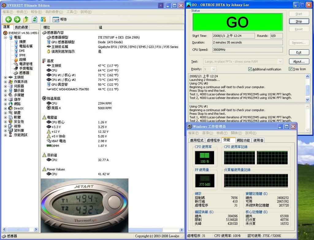

裝了小神塔,開機後仍依照之前的步驟測溫度,
先測E7200跑預設時的北橋待機溫度:
再來是燒機的溫度:

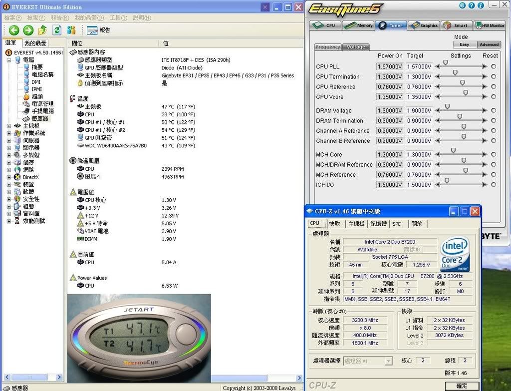

然後外頻改成400時的北橋待機溫度:
400外頻的燒機溫度:

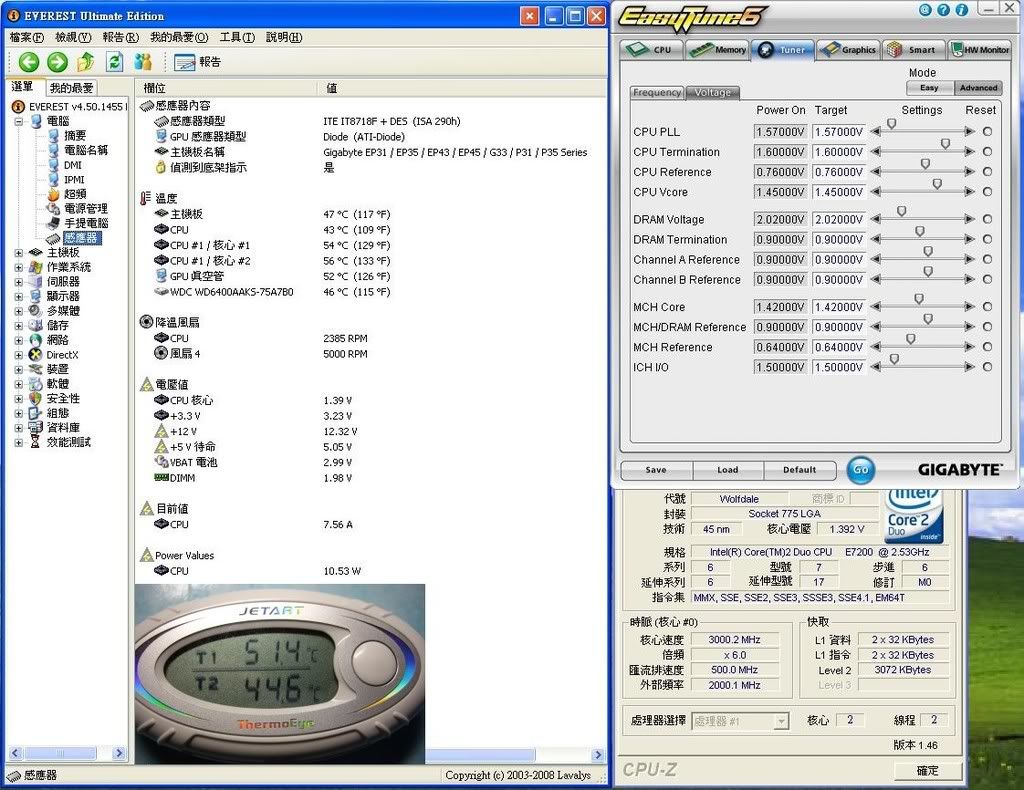

改成500外頻的北橋待機溫度:
想必各位觀眾一定覺得,
那麼攏長的發文,看得好累
看到最後什麼都不知道…

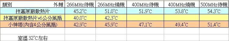

所以再加以整理一下,
如圖:
結論:
發現小神塔的效果是比原廠散熱片好一些,
但原廠散熱片再加一個6公分的5000轉風扇時,溫度就明顯要比小神塔低了。
小神塔溫度較高的原因可能有,
一、只有一個4公分的5000轉風扇,可能散熱沒那麼好,
二、熱導管只有一小支,改成二、三支可能會有較好的散熱效果。
三、人為的因素,裝的不好。
所以將這考慮進去後,想超頻,在北橋上裝一顆風扇可能是較省錢的方法,而且也不用再將
主機板給拆開,翻過來裝。
PS:這些試驗的燒機,因為都是短時間而已,所以實際溫度應該會更高。
