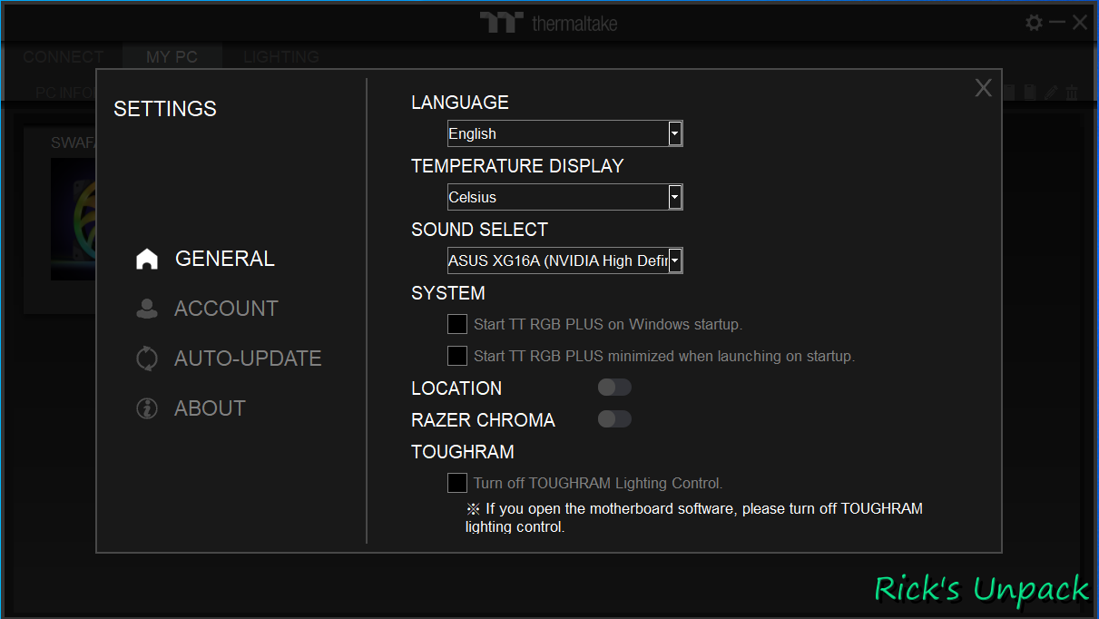

右上角設定選項可以選擇語言、溫度顯示、音效輸出、系統、定位、更新…等功能。
