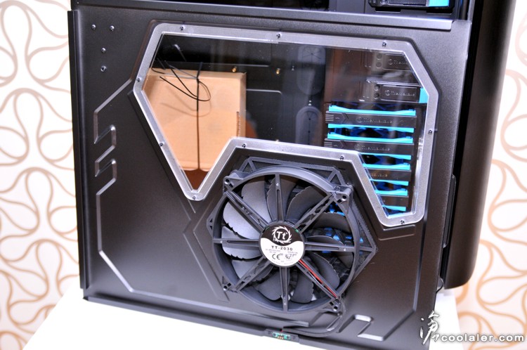

這個側板是不是很熟悉啊...是的,就是追獵者MK-I的側板...特殊的透明側板造型,下方為一顆20公分風扇。

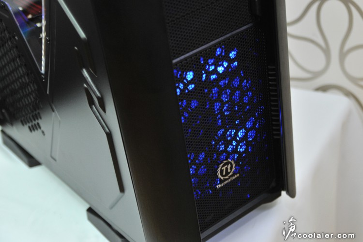

面板下方是大面積的進氣孔,中間有Tt的Logo標誌銘板。

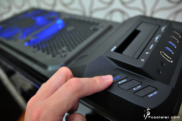

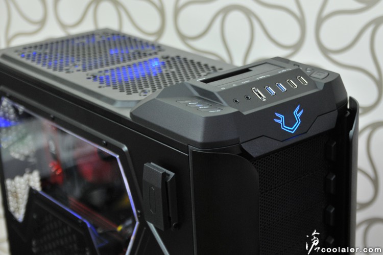

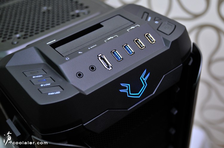

IO的部份是配置於頂部,不過後方並沒有延伸設計,所以感覺前額有一個"暴龜"。
中間位置有耳麥、eSATA、4個USB(其中兩個為USB 3.0),後方則是一個硬碟Dock座。
左側有三個開關,用來控制風扇LED燈開關以及轉速。
右側則是電源開關、重置鍵以及硬碟讀取指示燈。
頂部的Dock硬碟座,可相容2.5吋及3.5吋硬碟。不知道何時Tt才會將直插的方式改掉...這不僅不方便,因為機殼本身高度就不算低,若放在桌底或桌上,要安裝這顆硬碟,上方還需要有些空間。且說實在也不太美觀...插著好像某種碑XD

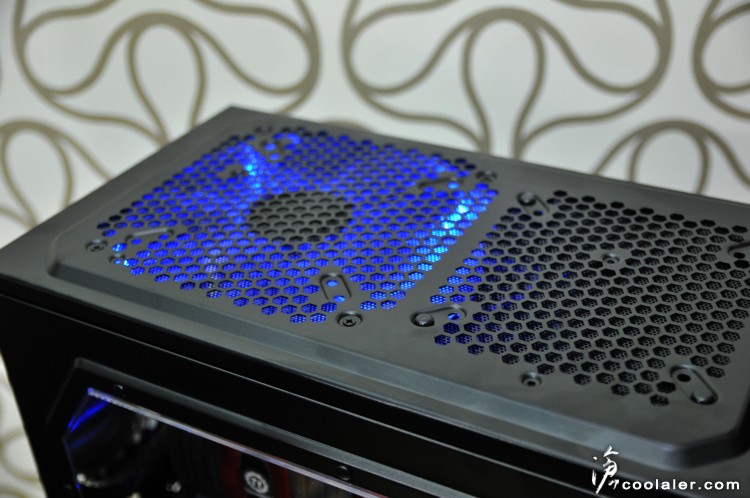

機殼頂部有大面積散熱孔,這部份對應20公分以及14公分散熱風扇,出廠預置為一顆20公分風扇。

側板內側...

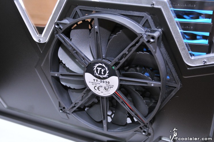

預置一顆20公分散熱風扇,轉速為600~800rpm,噪音值13~15dBA。

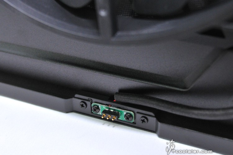

側板風扇的電源採免接線設計,這個設計相當不錯,因為空間的關係,一般機殼側板風扇電源線安裝都不是太方便,就算裝好也不好整線,通常會留很長一段在裡面,有這種接頭,不僅安裝便利,也不會有多餘線材懸在裡面。

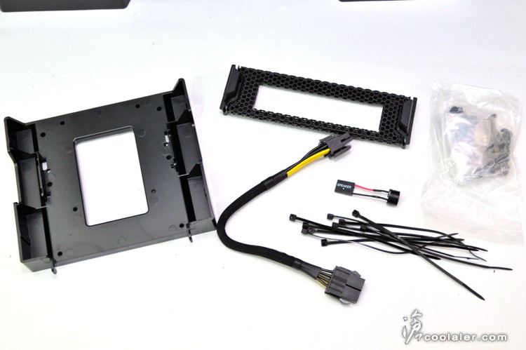

配件的部份,有3.5吋轉2.5吋轉接架、轉接面板、8PIN延長電源線、蜂鳴器、束帶、黑化螺絲。

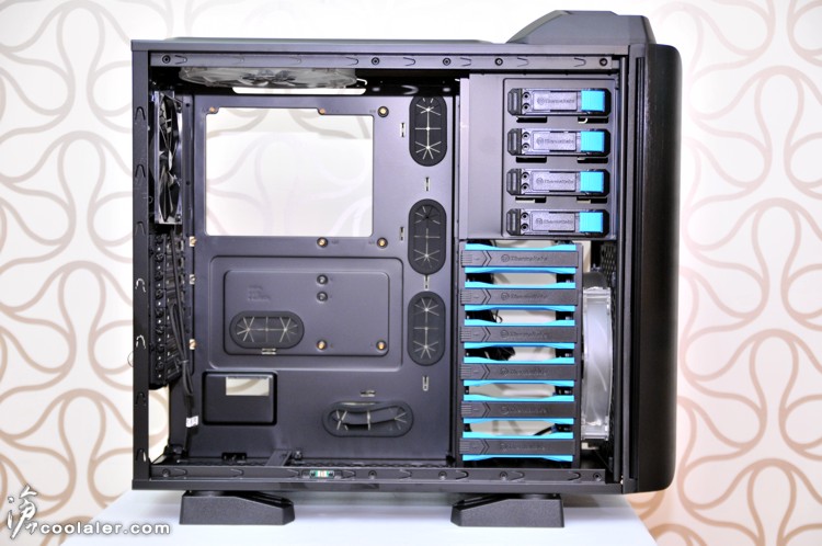

內部採全黑化烤漆,雪白版的內部也是黑化搭配。

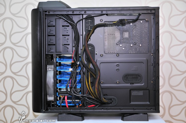

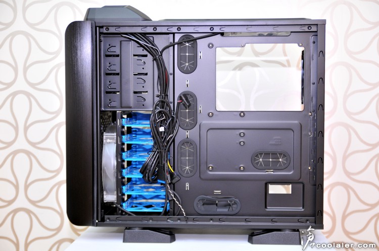

安裝底板周圍都有開孔並套上軟墊,走背線當然沒問題。

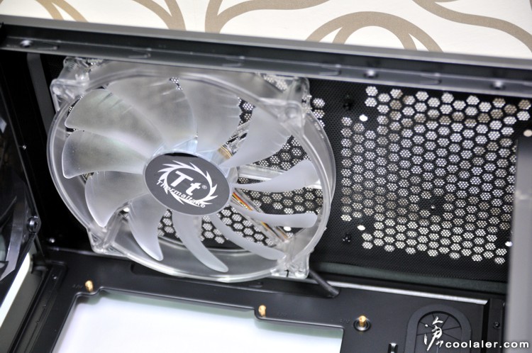

頂部預裝一顆20公分散熱風扇,有藍光效果(可從面板開關關閉),轉速為600~800rpm,噪音值13~15dBA。在右側的部份還可以在加裝一顆14公分風扇。

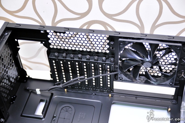

後方則有一顆14公分風扇,轉速1000rpm,噪音值16dBA。擴充卡固定的方式是採用手轉螺絲。

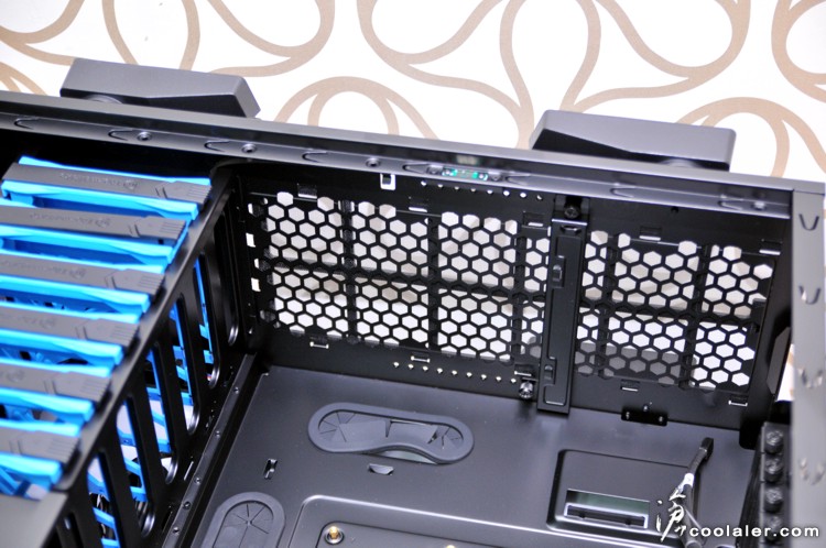

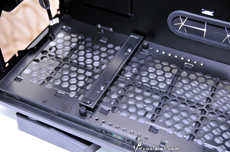

底部位置有一大片面積的散熱孔。
電源供應器安裝的位置下有一個橫桿,用來撐高電源供應器,讓底部有更多的空間做熱對流。這個橫桿的位置是可以配合電源尺寸自行調整。

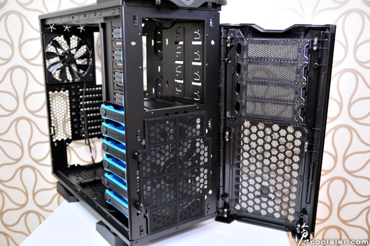

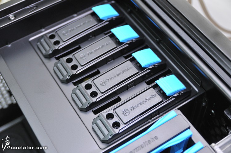

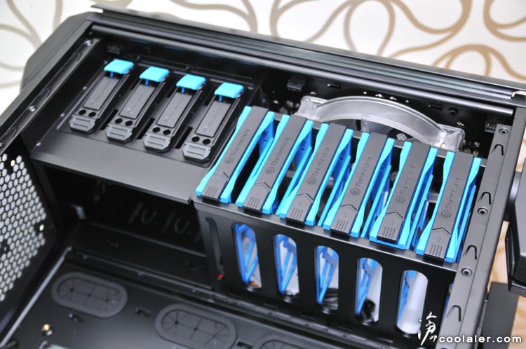

5.25吋的部份有4個,3.5吋的部份有6個,皆採用免螺絲設計。
這個機制相當方便,只要將光碟機裝置滑入到定位之後自然會卡住。

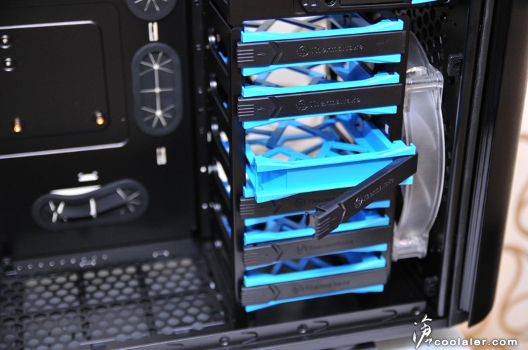

硬碟擴充槽採用抽取架設計。
前面板採用卡扣固定,相當容易拆卸。

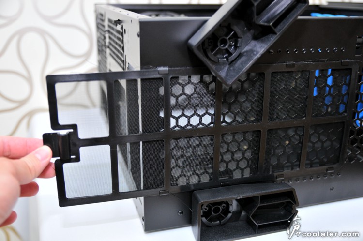

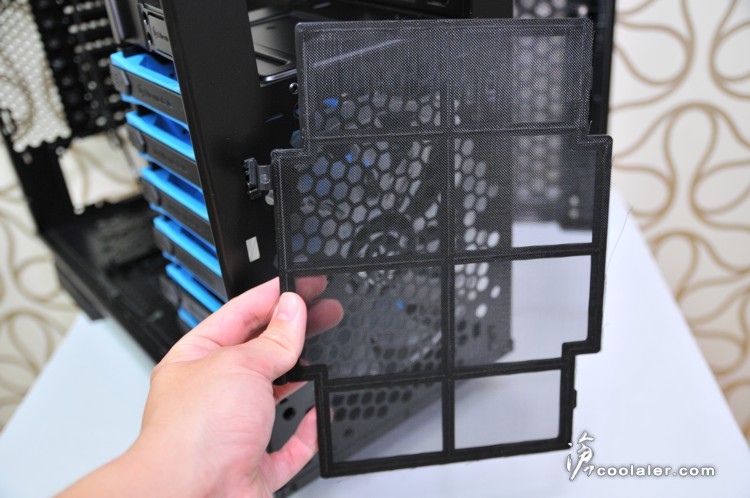

下方風扇對應位置裝有濾網,也是採用可拆式設計,方便清潔。

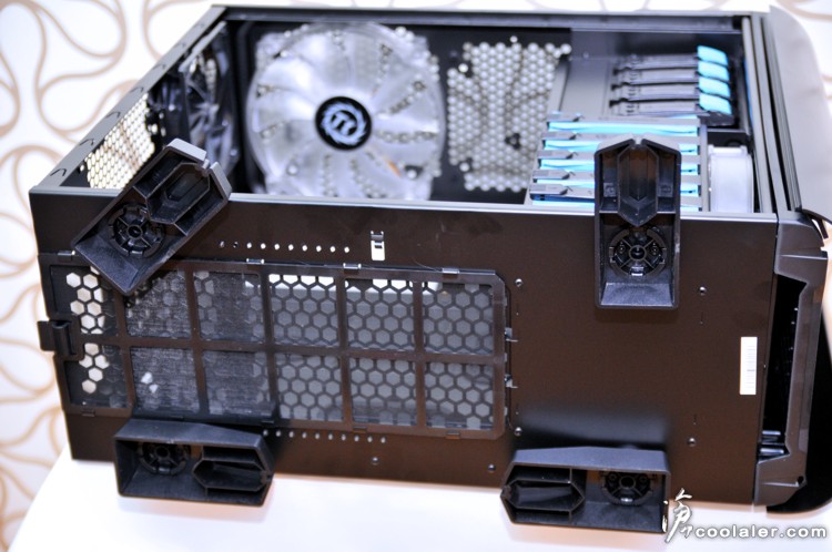

底部腳墊的面積相當大,且有一些高度,重點是可以旋轉,有八個方向可自行調整。
底部也有可拆式濾網設計。

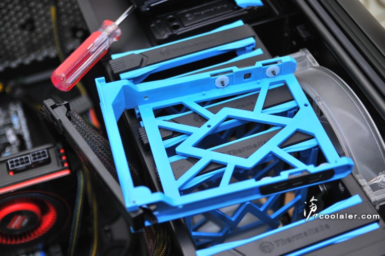

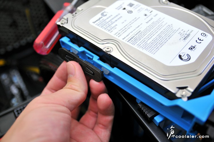

接著實際安裝。硬碟的部份是採用抽取架,3.5吋的硬碟不需要使用螺絲,直接使用側邊的固定扣具。另外這個抽取架底部有預留2.5吋硬碟的孔位,可以直接裝SSD。
先抽出兩邊的固定扣具,裝上硬碟對準孔位之後再插入扣具即可。

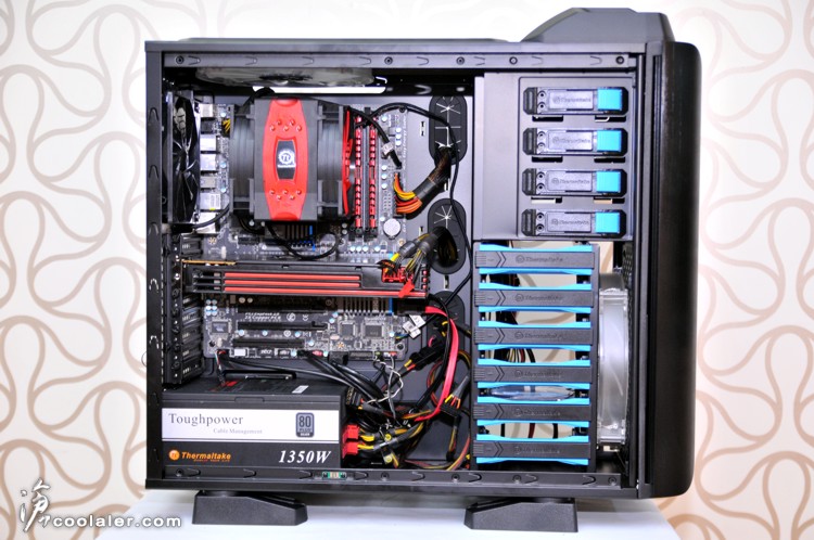

安裝使用一般標準大的ATX主機板,從下圖可以看出周圍空間還很空曠。
HD 6970下去之後右側也還有些許位置,裝GTX 590或HD 6990雙芯顯卡也沒太大問題。
背部走線沒問題。

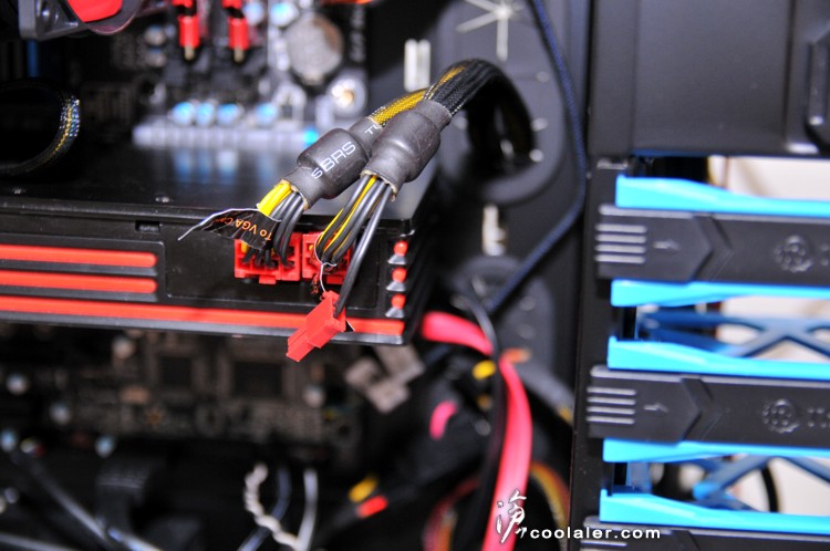

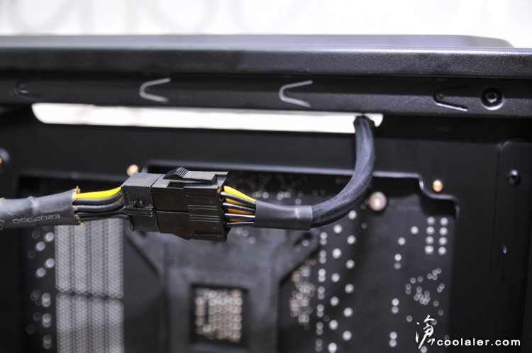

8PIN的部份可能得使用附送的延長接線,不然上方預留空間不是很大,如果不是4+4PIN要穿過可能有些難度。
安裝完成...

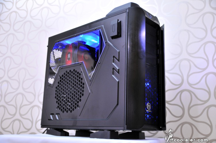

來看看燈光的部份,ARMOR REVO的前方及頂部各有一顆藍光風扇,燈光效果的部份可以從控制面板關閉。
轉速控制開關上有燈光清楚指示目前的段數。
電源燈是額頭上的紋章,有呼吸燈效果!
