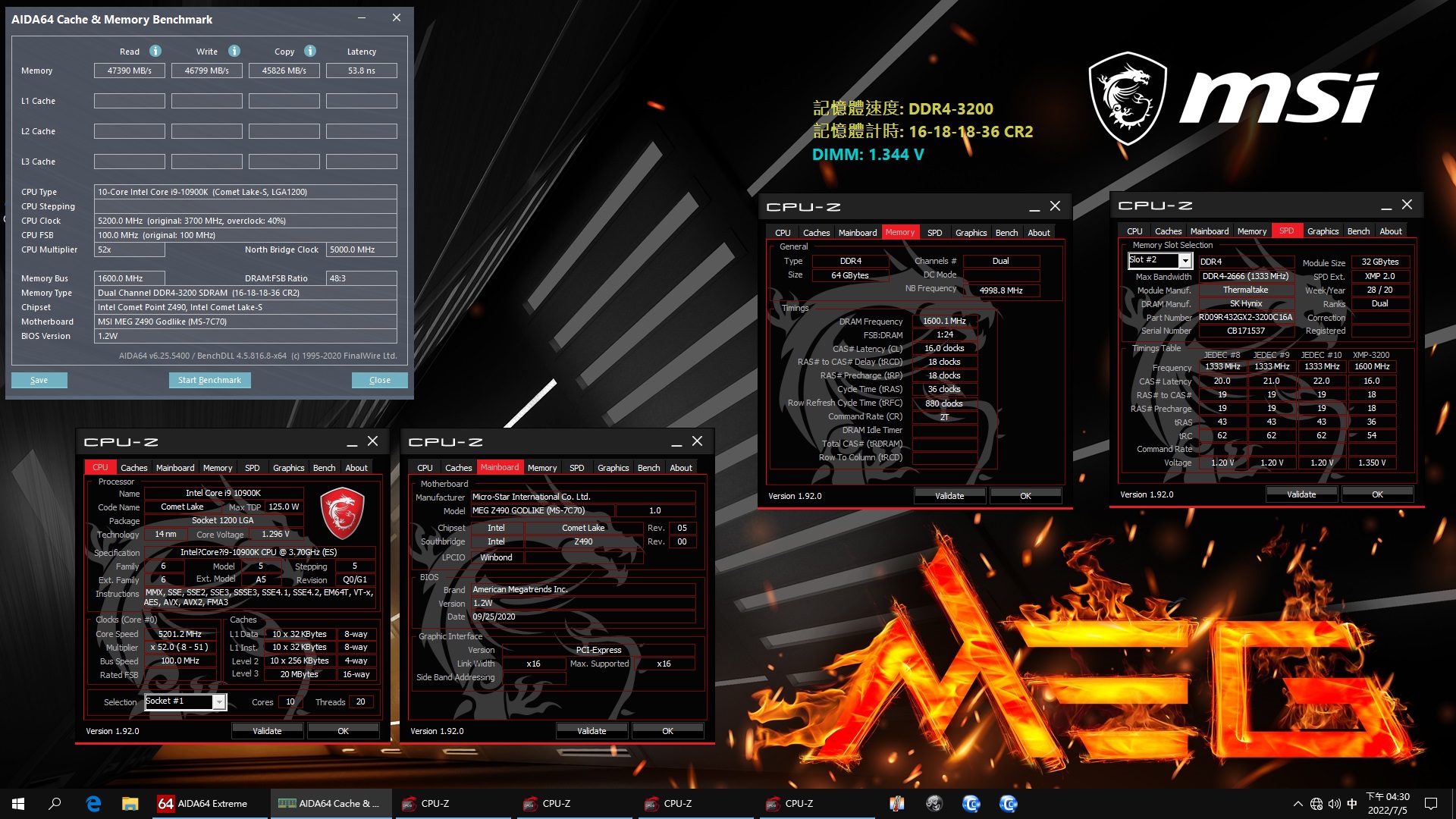

秀一下原來XMP參數所跑的效能
讀寫copy分別是47390/46799/45826

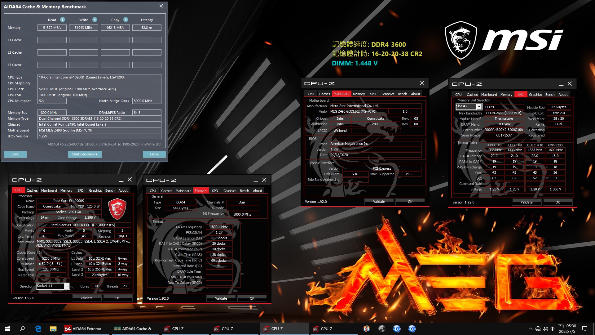

當把頻率拉到3600後 讀寫copy瞬間提升到51372/51943/46218 (當然參數微放)

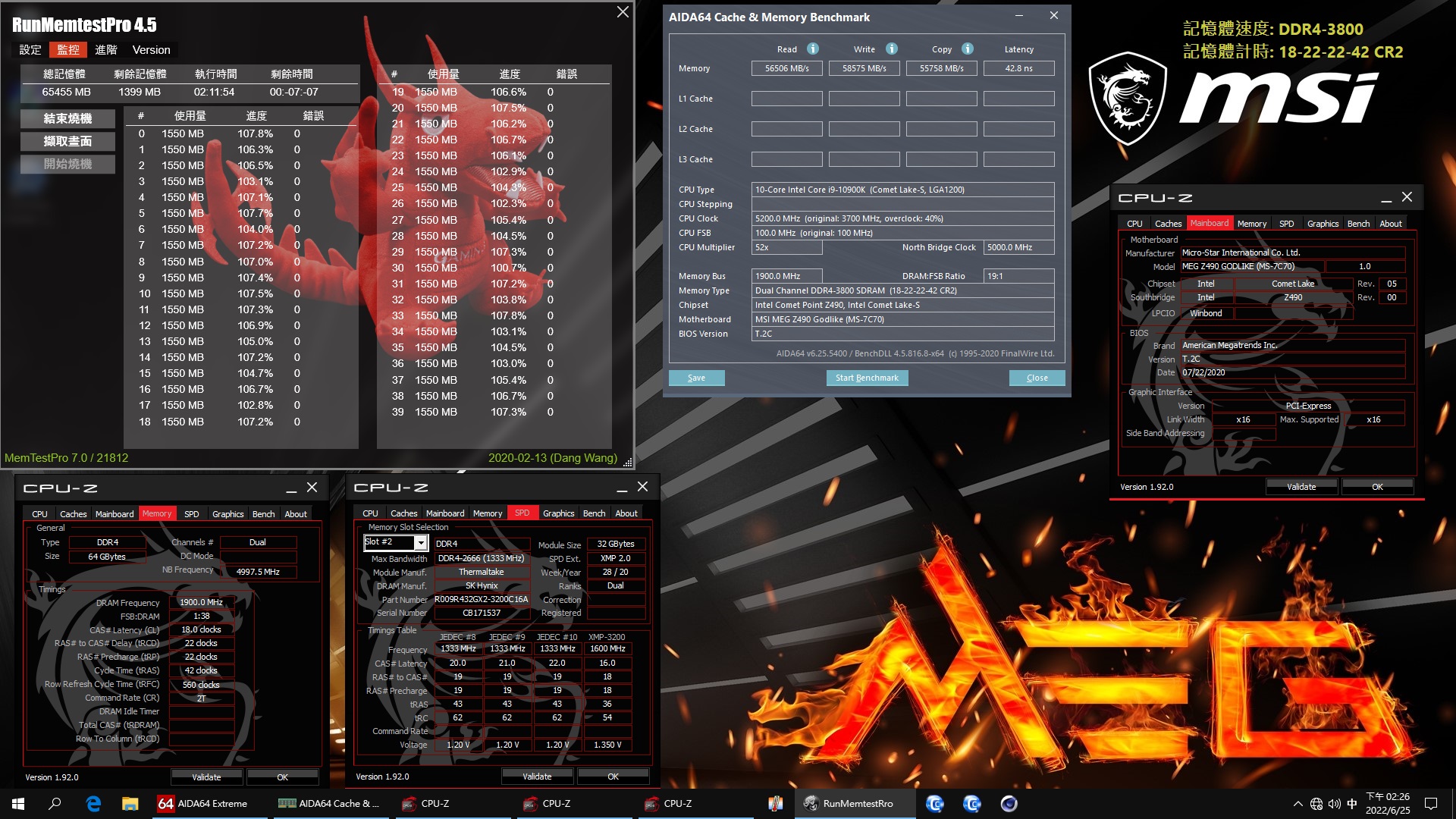

再來 拉到這組DRAM的穩定燒機的最高頻率 3800時
效能來到56506/58575/55758 延遲也降到剩42.8了

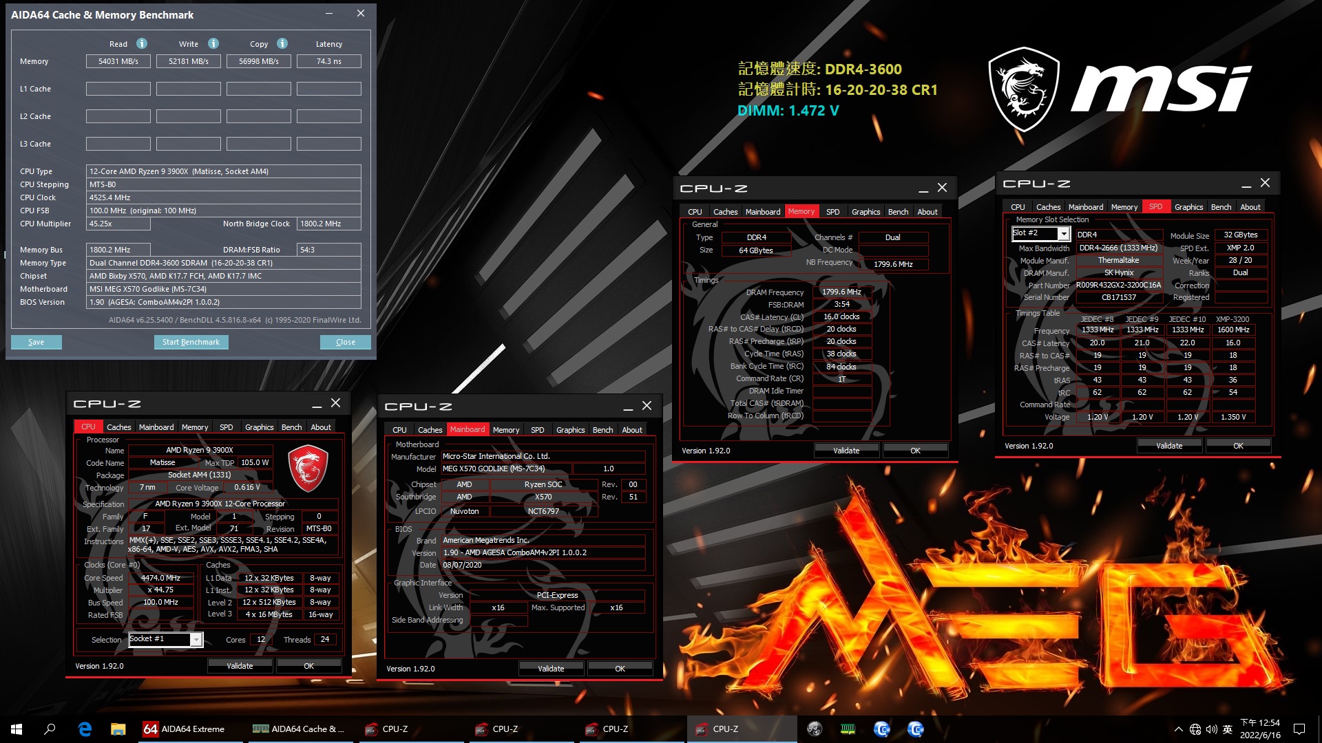

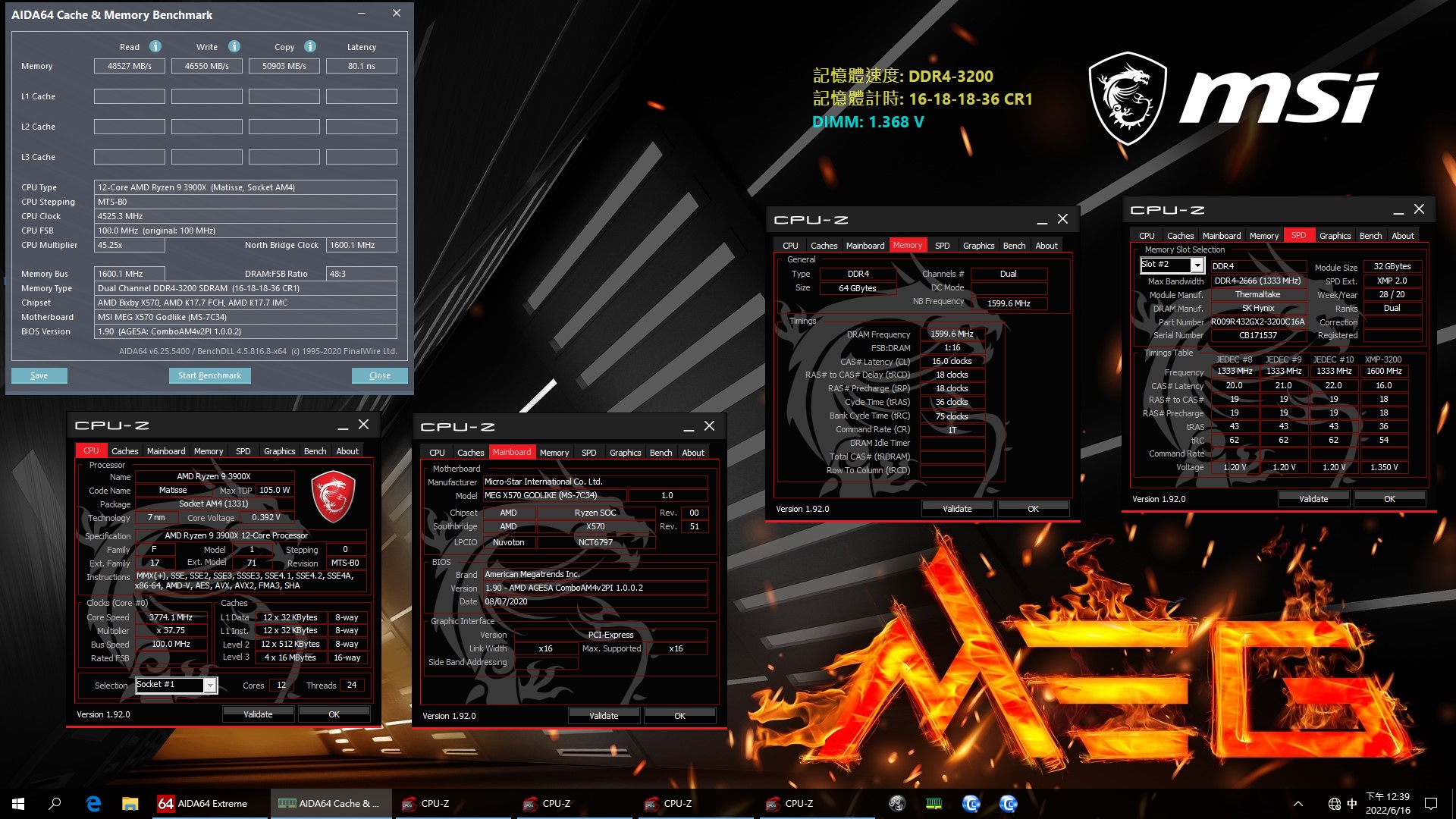

預設開啟A-XMP後 DDR4-3200 讀寫分別是 48527/46550/50903
接下來就得囉嗦點了
AMD的DRAM甜蜜點就是他的FCLK上限...但基本盤都有1800
FCLK 1800 等同1:1頻率 就是DDR4-3600 所以 參數再怎放..拿命拼也要拼到3600
好在這組 雖然是32Gx2 一般最難超的組態(單面 雙面 1DPC 2DPC)
但依然可以上拉到DDR4-3600
讀寫COPY來到了 54031/52181/56998

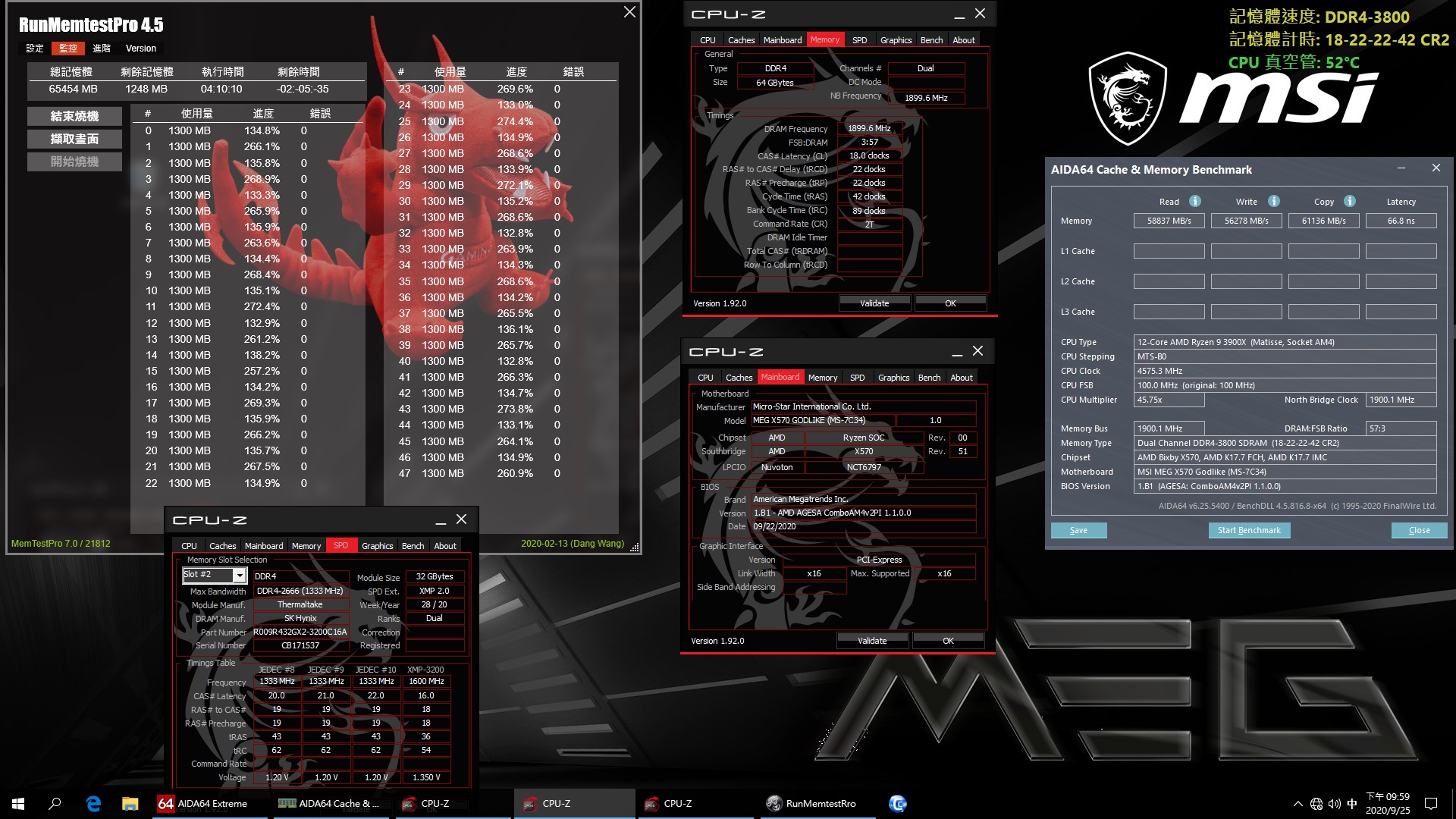

如果你手氣好 手上的AMD CPU能上FCLK 1900
那當然...DRAM也得跟上3800
TT這組大容量DRAM不負所望...依然能夠達標
讀寫COPY提升到 58837/56728/61136
