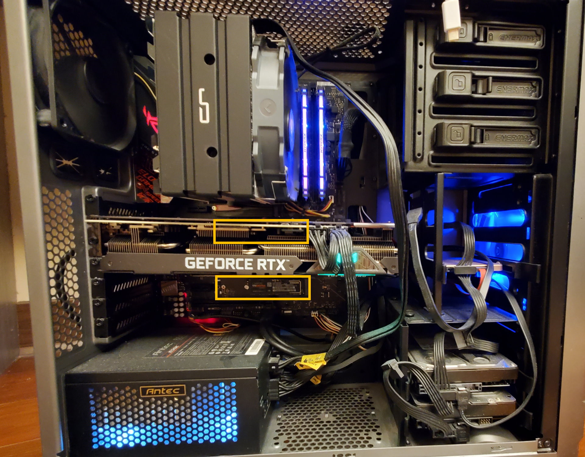

想請教兩個問題:
1.兩個M.2 SSD的溫度,三星在69度(開蓋後現在65度)、PLEXTOR在65度,這兩個都是在主機板上的插槽(黃框),這溫度正常嗎?
看網路上都說待機3X度,我的SD溫度怎麼差那麼多@@? (室內溫度無開窗、但有開房門、溫度未知)

m.2 nvme的SSD溫度都滿高的,買個SSD的散熱片裝上吧,清除CMOS後按F1重新設定BIOS是正常的程序,你主板沒問題,用刷子清灰塵就可以了,我都是每年找個時間把零組件拆掉刷子清完灰塵再組上

三星那款應該可以買散熱片加裝而不被卡到,PLEXTOR那個外殼好像就是自家的散熱片版本SSD?? 這樣應該就不能加裝了?

970 EVO Plus 若是正常環境下使用,沒有什麼高負載傳輸時,
工作溫度大約在4x~5x度左右,我猜是因為放在顯卡下方,才
會導致溫度相對偏高。
建議您去買散熱片裝上,至於用綁的那種,不建議。實測對
970 EVO Plus沒太大的幫助。
供參。

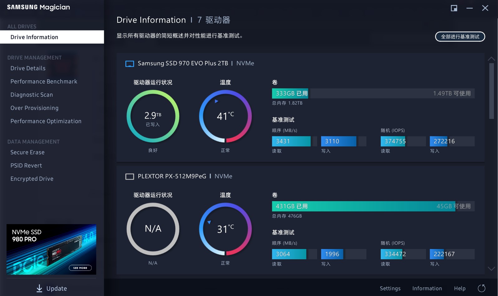

剛剛打開來看,兩塊SSD又恢復到你說的待機溫度了~
41度跟31度...
但當時不知道為啥一直在65~69... 剛開機時會比較熱?
