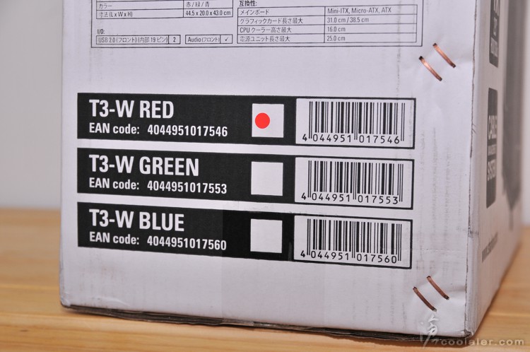

外箱側邊有詳細的規格,T3-W 適用於標準的ATX主機板,包括向下相容,
有6個介面卡擴充槽­、2個水冷孔、透側、2個5.25吋、3個3.5吋、4個2.5吋、
預裝2顆12公分LED風扇、支援31/38.5公分顯卡長度、16公分CPU散熱器高度、25公分電源長度。
T3-W 有紅、綠、藍三種顏色,不過這並不是指外殼顏色,
而是安裝底板內部、指示燈與風扇燈效的顏色,這部分的顏色區分與 T28 相同。

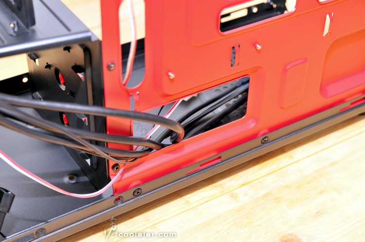

安裝底板周圍有不少走線用的開孔。
不過底板相當接近側板,僅能靠側板上突起的造型給予空間理線。
在硬碟安裝槽格架有斜切設計,主要是為了面板IO走線比較不卡卡,硬碟電源或訊號線也比較有空間。

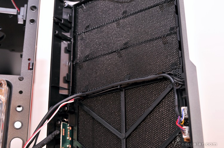

面板是可以拆卸,從底部往外拉出。
面板內側有襯上濾棉隔離灰塵。
預裝兩顆12公分LED風扇。

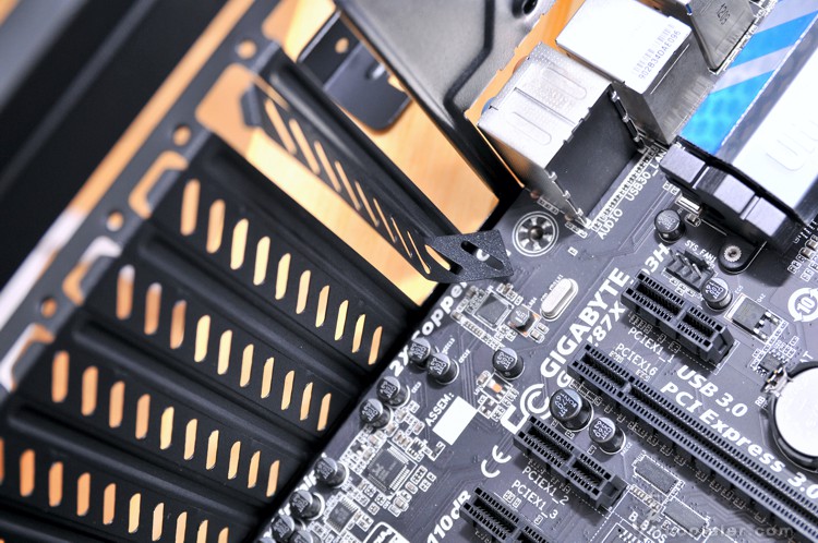

擴充卡槽是採用一片式檔片從外部固定,所以安裝顯卡需先拆下外側檔片。
檔板是一次性拆卸,無法重複使用,拆卸時要注意一下,是否會尻到主機板元件。
安裝好後從外部檔片固定。

背部走線沒問題,但可能需要使用束帶整線壓縮一下,側蓋會比較好蓋上。

另外這版機殼前面板是用泡棉,而沒有防層濾網的意思?
炫鋼的機殼,CP值真的很高,不過主機板8PIN電源真的超卡的
450瓦以下電源,主機板8PIN長度不夠長的話在安裝上會有不順手的感覺
恩...是濾棉不是濾網
