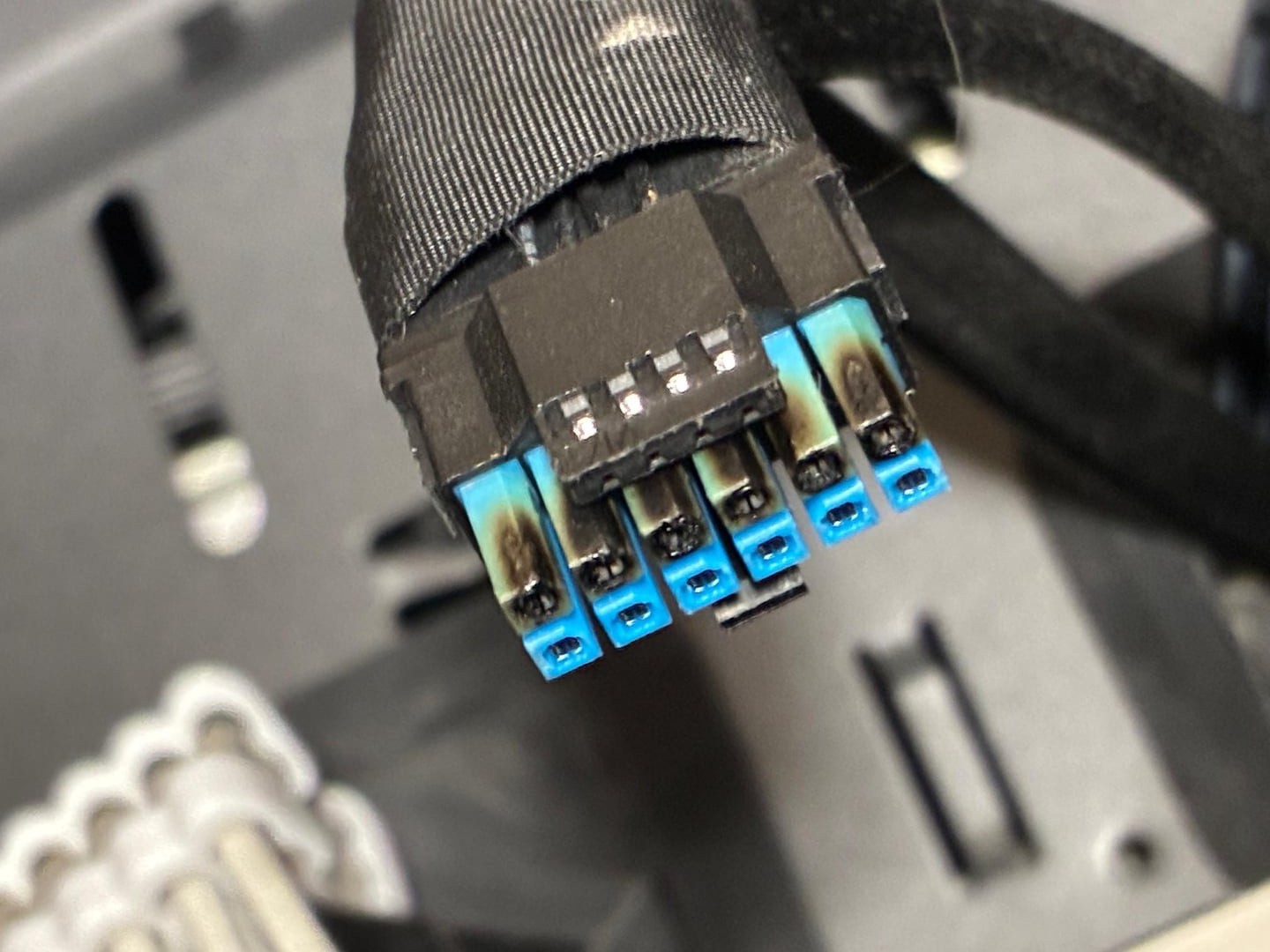

顯示卡 16pin(12V-2x6) 電源接頭的安全性爭議仍未落幕,且問題並非只出現在高階旗艦卡。近日有網友在 Reddit 分享,其 Sapphire RX 9070 XT Nitro+ 顯示卡出現 16pin 電源接頭燒毀的情況,這已是該款型號被回報的第三起類似案例。
根據當事人 u/divinethreshold 的說法,這套以 RX 9070 XT Nitro+ 為核心的系統已使用將近九個月,期間運作正常,直到近期開始頻繁出現黑畫面當機。排查多項可能原因後,他才發現顯示卡電源線的 16pin 接頭已有明顯燒焦痕跡。
從照片來看,16pin 接頭上排幾乎整排被燒毀,這類情況通常與插接不完全有關,導致電流負載集中在部分針腳上,進而產生過熱問題。值得注意的是,RX 9070 XT 本身功耗 330W,明顯低於 RTX 5090 不少,但仍未能完全避開這個接頭的潛在風險。
這名使用者搭配的是 Corsair AX1200i 電源供應器,該款 PSU 並非 ATX 3.0/3.1 規格,也未提供原生 16pin 接頭,因此使用的是顯示卡隨附的「三組 8-pin 轉 16-pin」轉接線。過去已有多起案例顯示,轉接線在高負載或插接狀況不理想時,較容易成為故障來源,RX 9070 XT 先前的燒毀事件中也曾出現類似配置。
使用者也質疑,既然轉接線存在可靠度疑慮,為何仍被作為標準配件提供。不過在目前顯卡廠商尚未提出更明確的改善方案前,使用者仍只能透過確保插接完整、避免彎折過度等方式自行降低風險。
RX 9070 XT Nitro+ 的電源接頭在 PCB 尾端,從下方連接,但勢必需要彎折,且這個空間看來並不大,若插頭未完全插入或受力角度不當,可能接觸不良、發熱甚至有熔毀的風險。
這次事件中,顯示卡本體並未出現明顯損壞,但電源接頭針腳是否已受影響仍有疑慮,看來只能連同轉接線一起 RMA 是比較妥當的處理。
