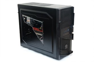

Tt最近即將推出了一咖入門款的機殼「Commander MS-I 」,中文名是相當直白的「星際指揮官」。這咖Commander星際指揮官雖然不像先前推出的追獵者那麼霸氣,功能性也沒太多,但是該有的應該都沒少,在價位上也比較平易近人些,比較適合一般大眾玩家。
Tt Commander MS-I 星際指揮官
在外箱側邊可以看到Commander的幾項特點。
雖然是入門款,但開孔還是很多,散熱不會有問題。只是Tt Commander只附了一顆風扇,其餘的得自行安裝。
Tt Commander MS-I 星際指揮官整體為黑色,側板有一個透明的造型窗,但不是很大,外觀感覺還算不錯。
側窗底下有一個散熱網孔,可安裝一顆12公分的風扇。
外露的擴充槽為三大一小,面板的造型有像是自家的ARMOR系列,還算有設計感。
5.25吋的檔板採網孔設計,可以看到內部是有襯濾網的。
IO的部份在面板中間的位置,有兩個USB,其中一個為USB 3.0規格。
開關、重置鍵及指示燈則是在右側。
面板底部也有加強散熱用的網孔造型。
Tt Commander MS-I 星際指揮官的背部。入門款也有搭載兩個水冷孔,雖然沒有橡膠套,但是內側有做了防刮的處理。
擴充卡固定的方式,不能說是完全免螺絲,因為固定的檔片還是得鎖上一顆。
下一頁-內部細節

Commander MS-I 星際指揮官的內部採全黑化烤漆,背底板有預留了許多孔,電源線要走背線是沒有問題的。
頂部有兩個12公分風扇的開孔,不過就官方表示只能裝一個,也就是右側那個,左側那個可能會卡到CPU散熱器。
後側則有預裝一顆12公分散熱風扇,有藍光的LED效果。
電源採下置式安裝,對應的底部有模組化濾網可拆卸。另外底部的位置也可以裝一顆12公分的散熱風扇。
電源底部有一片濾網可拆卸,不過得從內部才拆得下來,所以要清洗並不是那麼容易,得先拆下電源供應器。
5.25吋及3.5吋裝置安裝的空間。
5.25吋的部份有兩個免螺絲設計。
3.5吋的部分則有四個。
前面板與IO接線式沒有連接的,這個設計還不錯,在拆面板的時候並不會拉扯到接線。
5.25吋檔板內側有一層灰塵濾網。
面板內側對應硬碟的部份可以安裝一顆12公分風扇,雖然看起來好像可以裝兩顆,不過實際上是一顆。
底部的部份,腳墊有比較高一些些,以利底部進風散熱。
下一頁-實際安裝

接著實際安裝看看有沒有什麼問題。
嘖!USB 3.0是使用延長接線,入門款的機殼就不要太計較了咩...
鏘鏘~安裝完畢,電源接線可以完全走背線,前面看起來乾乾淨淨。
HD 6970大張的顯卡下去右側還很空,在右側不裝硬碟的情況下,可以吃得下32公分的長卡。
底部若不裝風扇,大顆的電源也可以塞得下去。
走背線的情況。
礙於上方空間有限,CPU供電的部份比較不好裝,要先把線穿過再裝主機板才行,不然會穿不過去。
背部有設計一個凹槽,用來安置主線,避免側板因為線材太厚而闔不上。
闔上側板。
背部的風扇是有藍光效果的。
Tt Commander這咖官方定價是台幣1590元,不過尚未明確,應該正負不會有太大落差。雖然說這是入門款的機殼,但該有的都有,整體黑化、下置式電源、完全走背線、USB 3.0、透側、可裝長顯卡...等等,唯一比較大的缺點可能是鋼材的部份有點薄,重量過輕。
