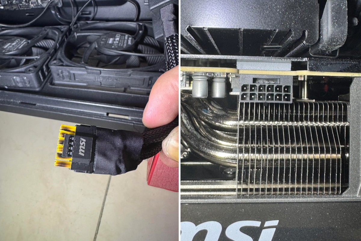

Redditor 社群上有一位用戶發文,他的 RTX 5090 會隨機出現顯示螢幕未連接的訊息,有點不對勁,甚至重新安裝了驅動,最終發現是電源線熔毀了。
他所使用的顯示卡是 MSI RTX 5090,搭配的電源是 Corsair HX1500i 1500W ,所以電力上沒甚麼問題,不過從照片來看是,所使用的是4個 8pin 轉 12V-2x6 MSI 接頭,很好認,因為 MSI 使用黃色接頭,來讓玩家識別是否有完整插入。
不過顯卡上似乎沒有任何損傷,只有電源端接頭燒焦,黃色接頭黑的又更為明顯。
另外可見,接頭似乎在包覆的地方有比較大角度的彎折,這似乎是為了側板可以完整蓋上的關係,但這麼做可能就會造成過度彎折,導致部分接點沒有被完整插入。畢竟 RTX 5090 專版都是很大張,高度可能離機殼側板都很近。
目前 RTX 5090 有6起類似熔毀案例,相對於 RTX 4090 是要少很多啦XD。

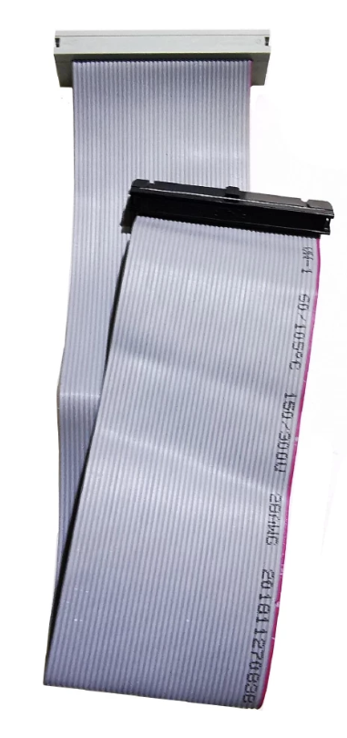

太粗+太硬
蓋上側板
側板壓到轉接線
槓桿原理
已經插入到底的線材
變成接觸不良嗎...
IDE排線有40個針腳
接頭如果不打算更改
那可能只能把電源線像IDE排線的方式排列...
另外一種解法嗎...

IDE排線有40個針腳
接頭如果不打算更改
另外一種解法嗎...
直接把接頭做成SATA線90度彎折的那種避免USER各種手殘+腦殘去彎折
