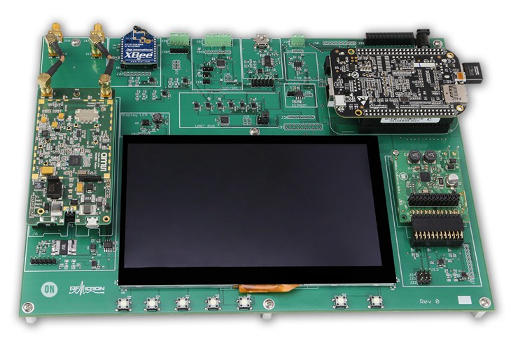

安森美半導體與RFMicron合作開發了一款變革性劃時代的「即插即用」開發工具,加快部署無線被動感測器方案到任何物聯網(IoT)雲端平台。該物聯網平台開發套件匯集了一系列性能優化的計算和連接模組,以推動快速而有效率的部署無電池的無線感測技術和物聯網硬體件到尤為關注電源和空間受限的地方。這個精簡、靈活的方案將系統大多的智慧從感測器所在處移走而將之放置在雲端。
每一物聯網平台開發套件包含了安森美半導體的無電池無線感測器標籤,標籤採用RFMicron的Magnus® S2感測器IC,可執行溫度、濕度、壓力或距離感測功能。該平台還具有UHF RFID閱讀器模組,具32分貝毫瓦(dBm)的額定功率和860兆赫(MHz)到960 MHz的頻率範圍。在地化的數據處理是由以基於ARM® Cortex-A8 的AM335x系統單晶片(SoC)執行。該平台能無線 (通過WLAN、Zigbee、Z-Wave、UHF Gen 2等)或使用有線基礎設施(通過KNX、CAN、SPI、以太網等)傳輸捕獲到的數據。該開發套件與安森美半導體現有的無線感測器評估套件SPS1M-EVK相輔相成,提供一套測試公司的感測器能力的工具。
安森美半導體保護和訊號分部副總裁兼總經理Gary Straker說:「我們的物聯網平台開發套件為基於物聯網的數據採集/監測開啟更多機會,能快速和高效的將無線感測器應用到許多應用。使用它可在多種後端網絡快速訪問、分析和使用多種感測器數據。有了這平台,無線感測技術現可部署到沒有主電源或電池更換很困難及費用昂貴的應用場合。這個突破性的產品將顯著擴大物聯網的部署範圍,該開發套件提供了工具,使評估技術易於用於多種應用的使用。通過這個無線感測技術,我們將能連接以前無法連接的。」
該平台還具有一個直觀的觸摸式使用者介面及LED、主板和開關,以增強配置彈性和擴大操作潛力。精密的隨附軟體使平台能無縫安裝到任何支援的網絡,作為一個專門的節點。內置的應用程式韌體能協助工程師實現更高效的以物聯網為基礎的數據採集/監測系統,不論其經驗水平。
上述所有功能組合成一個設應齊全的電路板,創建一個物聯網平台的整合工具,以便評估在它們生態系統中的無線感測技術。
