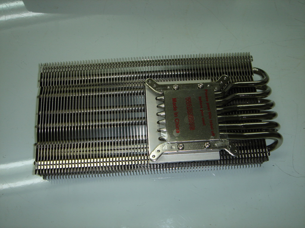

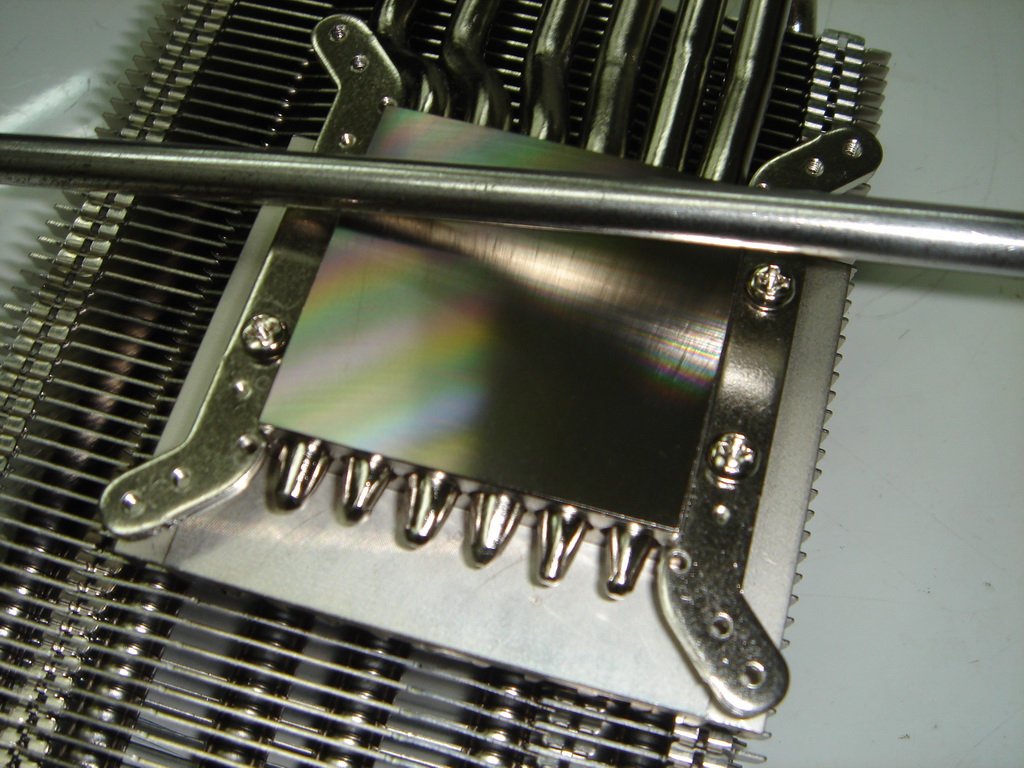

散熱器正面
散熱器底座
底座

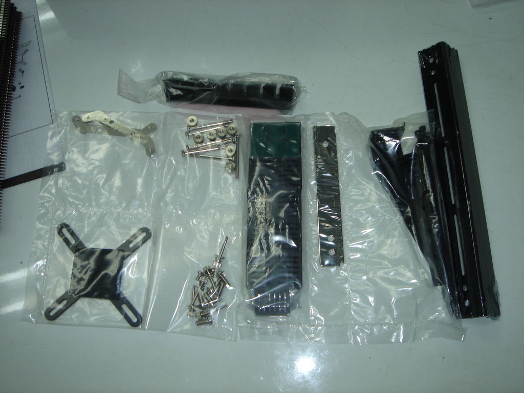

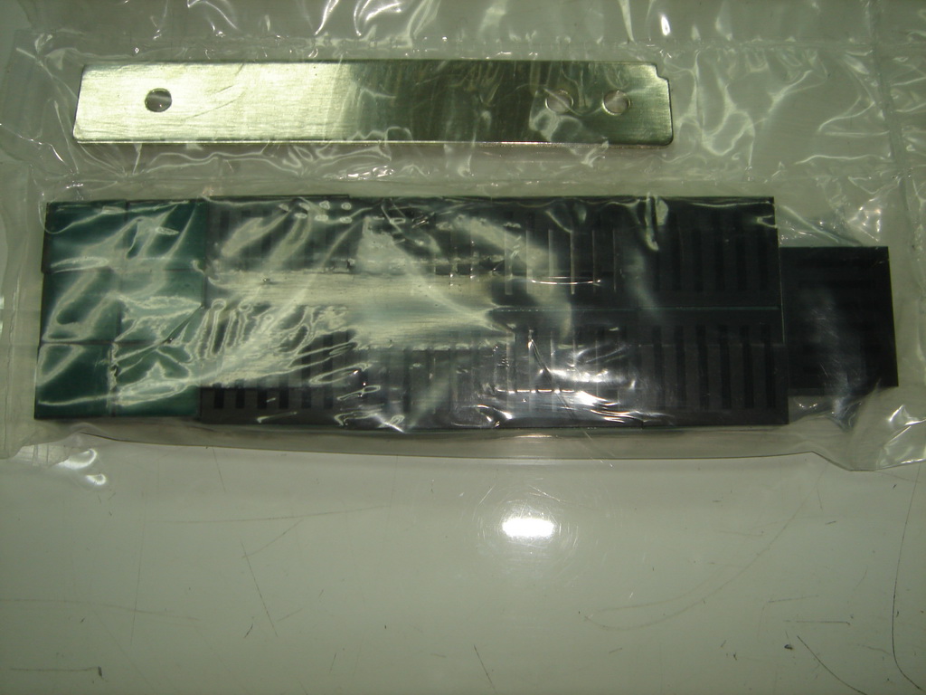

一堆配件 ;ng;

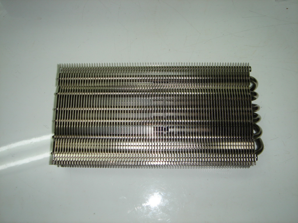

特寫給大家看就知道有多少散熱片了 ;em44;

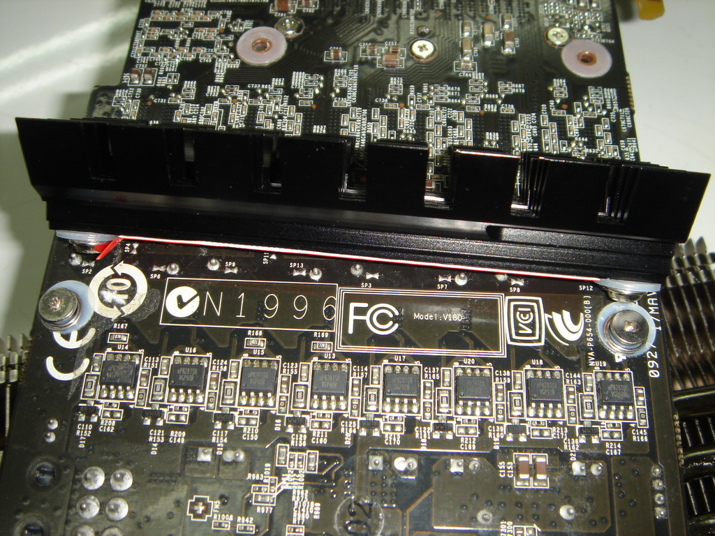

其中一片給供電模組用的大型長條散熱片..可惜跟我的275閃電版差一咪咪 ;ng;

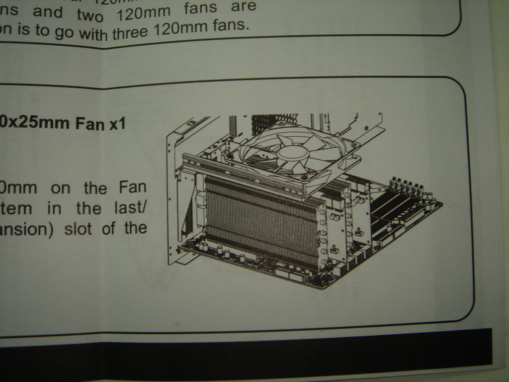

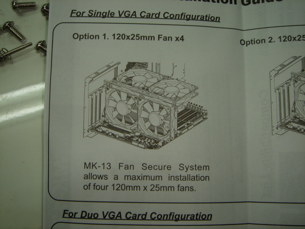

由於小弟沒有裝機殼..

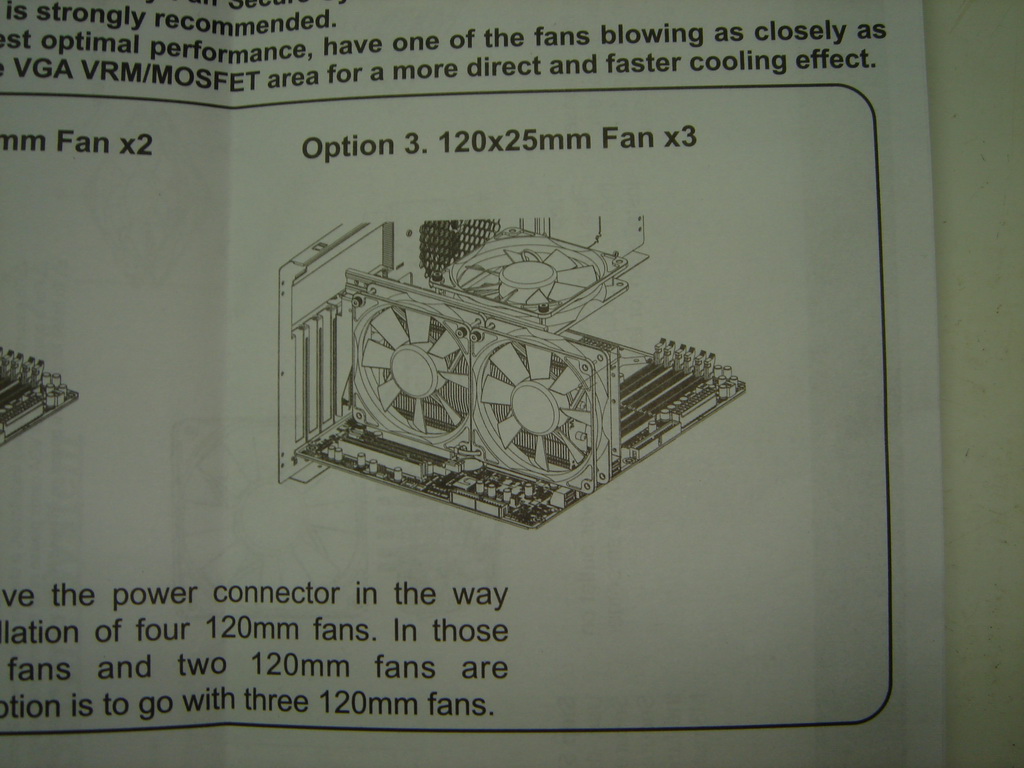

所以偷懶些..直接拍上說明書示意圖(好像越來越流行示意圖這種東西厚)
12公分風扇x4的組合

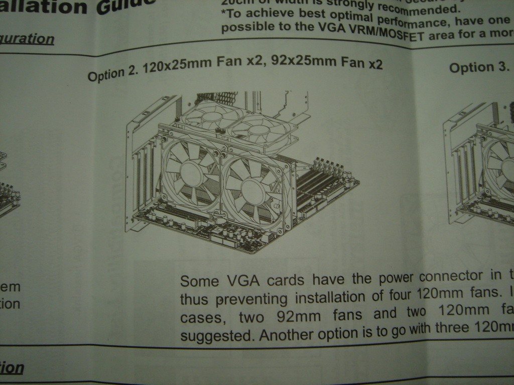

兩個12公分風扇加上兩個9公分風扇也OK
或是三個12公分風扇順便吹北橋也OK

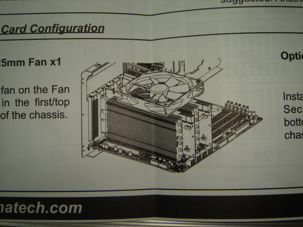

雙卡組合方式除前面講的12公分x2 或9公分X2或一個12公分外
也可以使用一個14公分風扇(固定架為上方)
固定架為下方

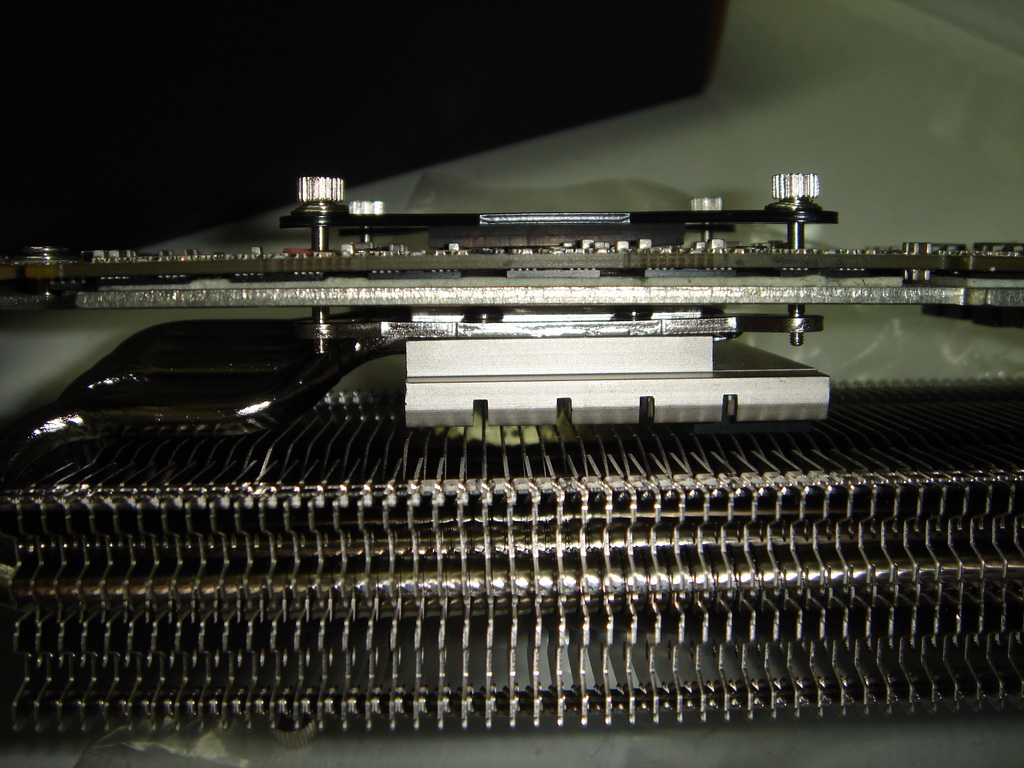

散熱器跟顯卡合體的狀況
上機照

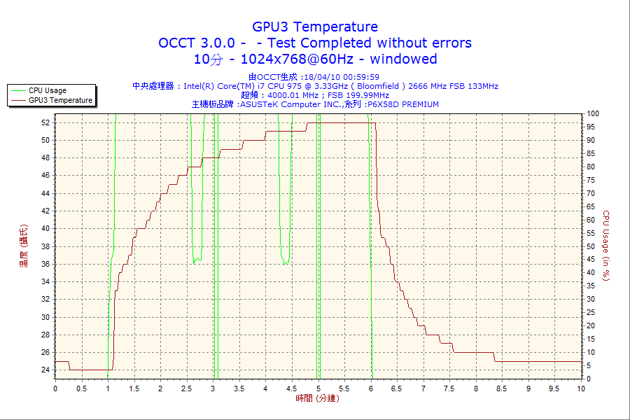

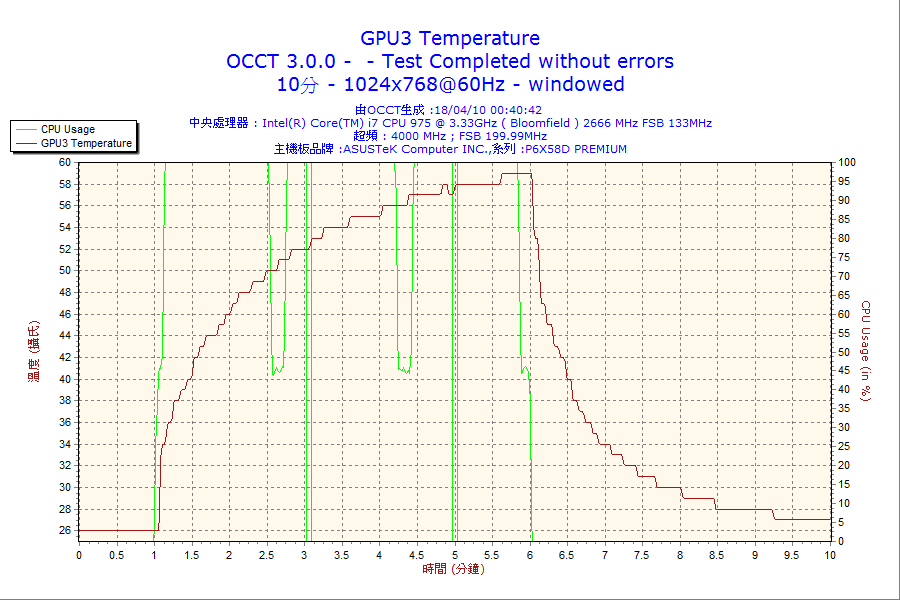

由於原廠並沒有附風扇
所以先用影隼三洋電機12公分風扇 2200轉

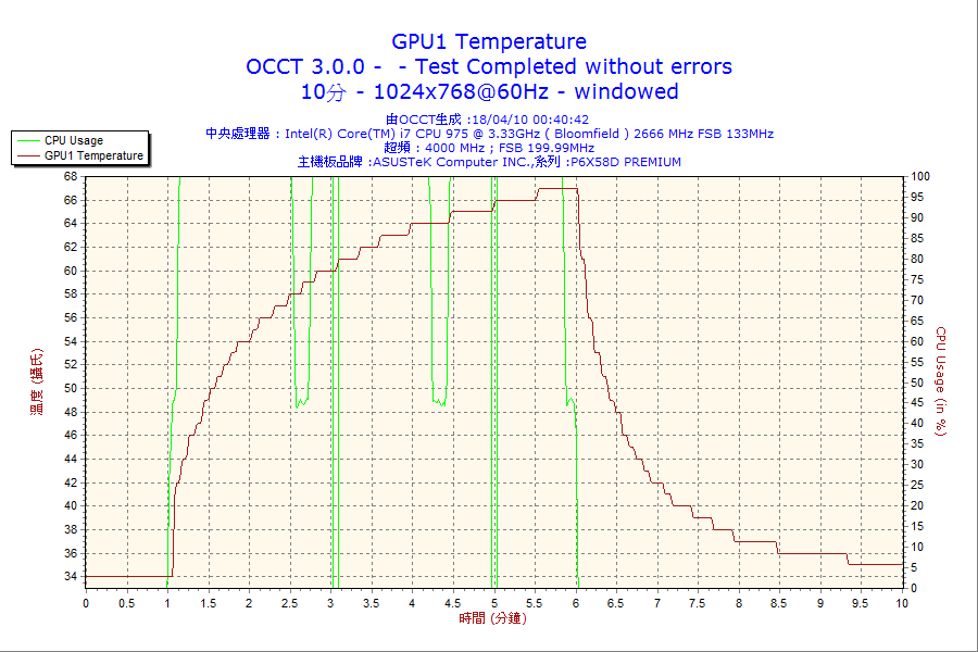

顯卡核心燒機時的溫度
最高僅67度

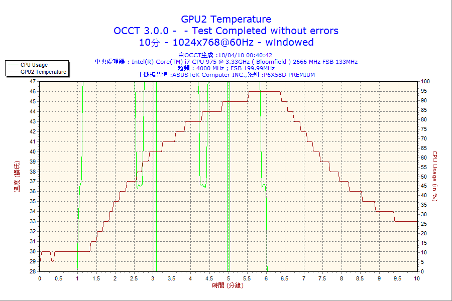

顯卡記憶體溫度
最跟僅46度
供電模組溫度
最高為59度
P.S要特別聲明喔
風扇擺放是接近核心的地方
另外.......我這片N275閃電版是已經改過電壓的
比一般的275閃電版電壓來得高..
這組散熱看來還真的可降溫不少
不過看來安裝後最少要佔到3個slot,還蠻佔空間的

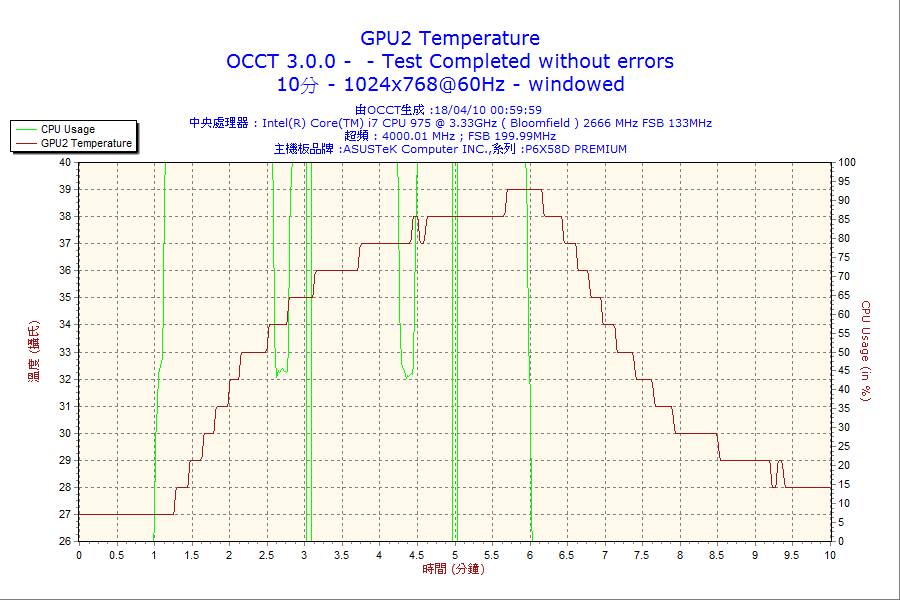

再來....改用日本鐮倉的12公分九葉扇 1600轉
這顆基本上是風量大..三洋電機那顆2200轉是風壓大
比對看看是風量大對這款散熱器設計好.還是要風壓大 ^^
核心溫度最高為60度
顯卡記憶體溫度 最高為39度
供電模組溫度 最高為52度
看來這類鰭片設計比較適合日本鐮倉12公分九葉扇(超小軸承) ;face0;
再次提醒大家..我的卡是改過電壓的..比一般來得高.且不會降壓喔 ^^
