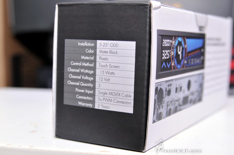

規格表,採5.25吋ODD設計、黑色、觸碰式螢幕、單風扇15W、12V、5個通道、單電源、5個PWM、2年保固。
Sentry 3 每組通道輸出額定為15W的功率,比Sentry 2的10W還要多,足夠對應市面上大部分的機殼風扇。

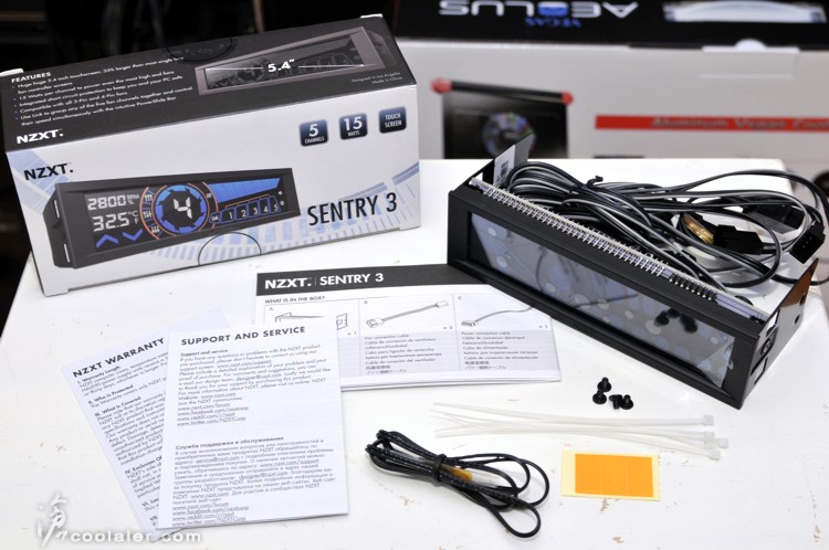

配件有說明書、保固說明、感溫線、膠紙、束帶、固定用螺絲。

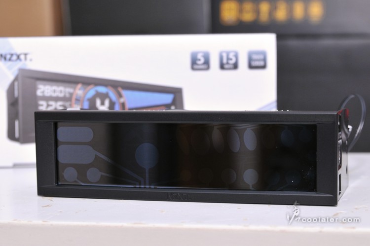

Sentry 3 外邊框為塑膠材質,中間為5.4吋的觸碰式面板,隱約是可以看到觸碰式按鈕的位置。
邊框下方有NZXT的字樣。

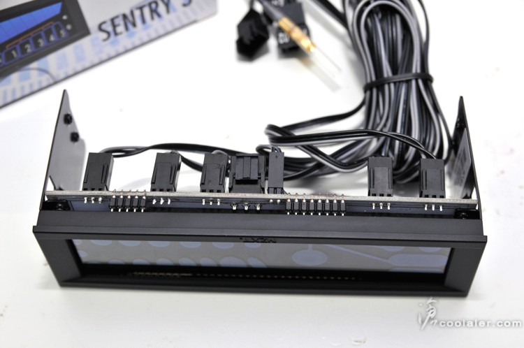

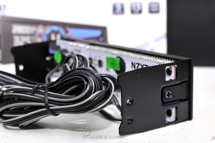

採用5.25吋ODD設計,可以直接固定在一般機殼5.25吋的擴充槽上。兩側邊的支架為金屬材質。

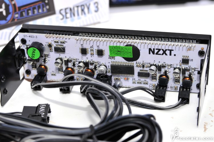

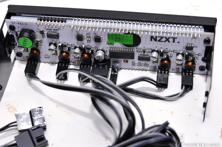

後面可以看到有5組風扇控制器,每組15W,甚至還整合短路保護、低電壓保固、過電壓保護,確保使用上的安全。
中間為電源,右側2pin為溫度偵測。
底部。

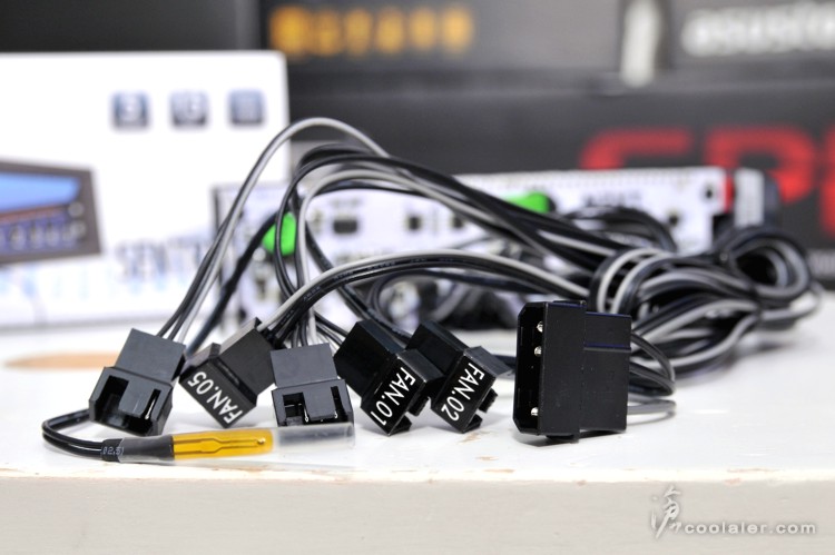

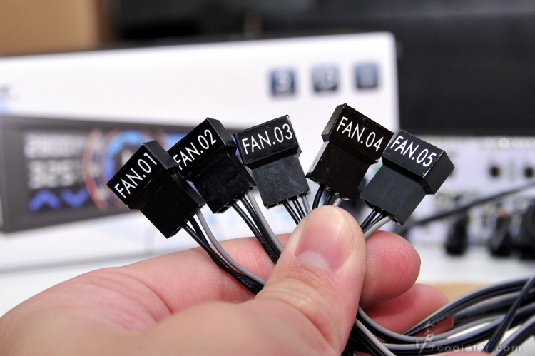

風扇接頭有5個4、3pin通用,另外有測溫線、4pin電源。
風扇接頭上面有標示01~05組別。

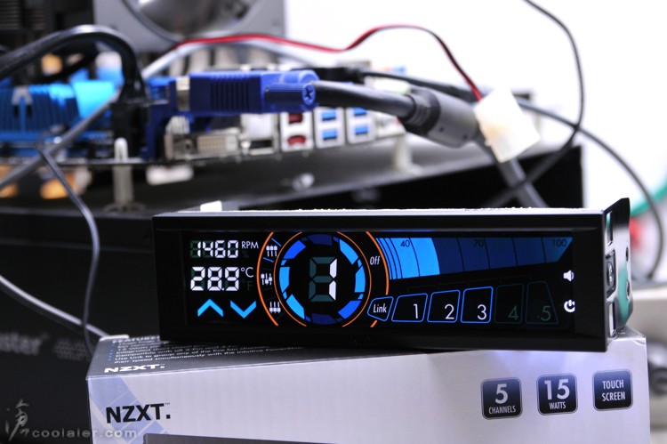

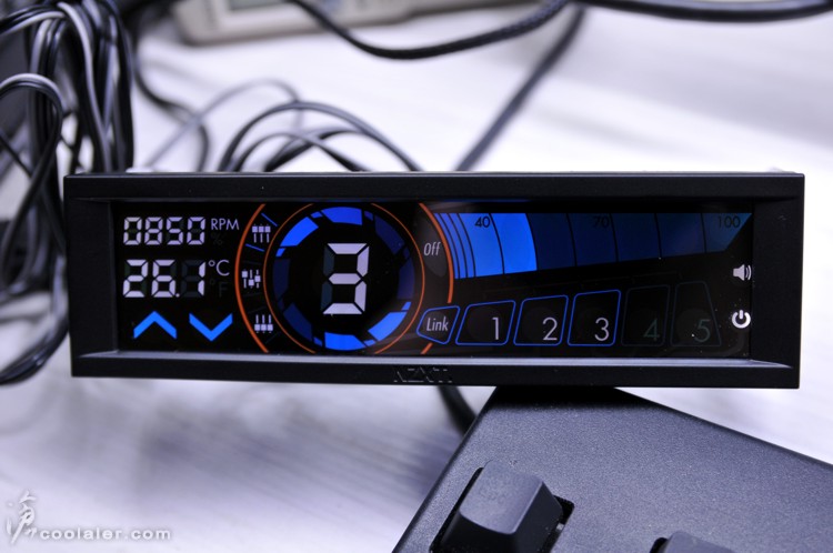

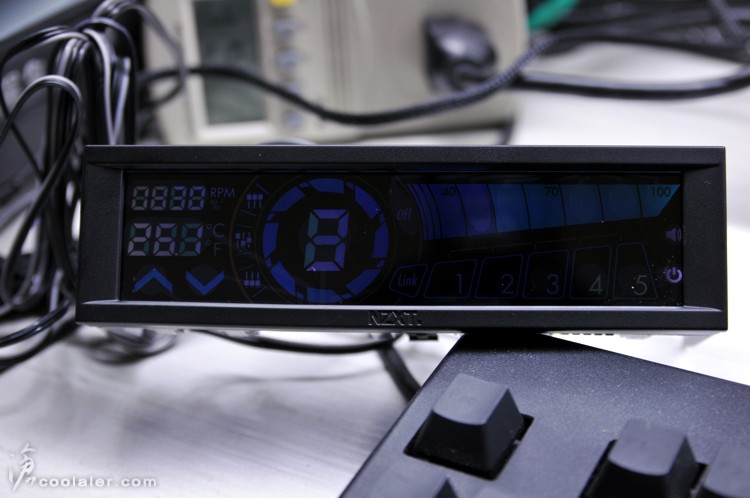

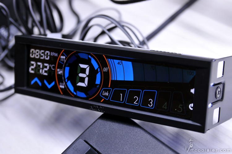

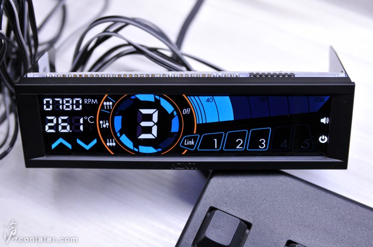

來看看介面的部份。Sentry 3 明顯比 Sentry 2 的UI介面要好看許多,畫面大,圖型、字型及顏色整體搭配都算是相當有質感。左側為轉速、溫度、上下鍵轉速調整。中間為風扇組數,外圈則是有轉速示意動態圖型。右側上面則是轉速顯示,也可以直接觸碰滑動調整轉速。下方則是風扇組數切換以及連結,最右側邊則是有聲音關閉以及電源開關。

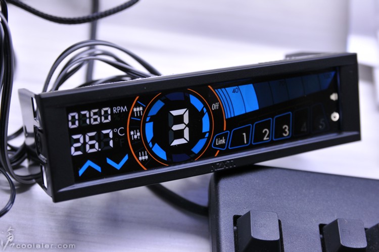

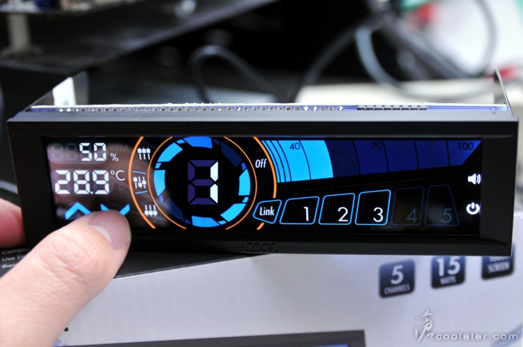

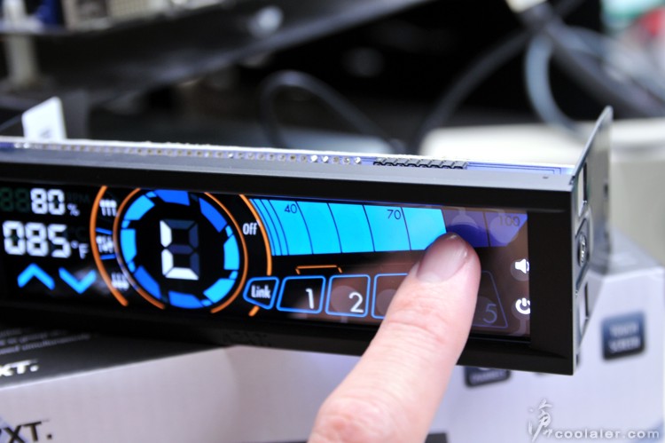

單獨調整轉速的方式很簡單,先按右下側的組別,在中間圓形位置會顯示該組別,按圓形中間可以快速切換高速、手動、靜音三種轉速設定(圓形左側有三個圖示),若切換到中間位置手動,則可以調整風扇轉速。轉速的部份可以使用右下側上下鍵調整,左上角會顯示轉速比%。
手動轉速也可以使用右上的能量條觸碰滑動增減。

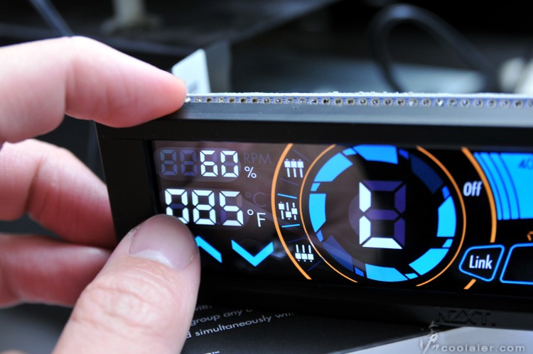

溫度的部份可以直接觸碰切換華氏或攝氏。

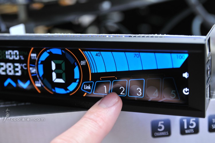

除了一般調整之外,Sentry 3 還有一個比較特殊的功能-「Link」,這個Link連結功能,可以把風扇通道連結為群組,一次調整轉速。使用方式是先按Link鍵三秒,Link鍵開始閃爍之後再按右側組別增加或減少,若有加入連結會有橘色的線條顯示(如下圖代表1、2是一個群組),設定完成再按Link儲存即可。在Link模式下只能透過手動轉速調整。

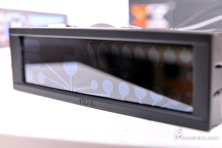

在試用的時候發現 Sentry 3 的可視角並不是四邊都相同,正面直視與面板垂直的情況下,並不會是最明亮顯眼的角度,反倒是從上俯視是最為明亮。這點可能是有考量到機殼大多是放在桌子下方,所以大部分慣用的情形下這樣是最佳的,但如果機殼是放在桌上,需要些微從下往上的角度觀看可能就不是那麼理想了。
稍微從下方看,是很不明顯的。
從上方往下看,沒問題,很清晰亮眼。
俯視角度偏左也沒問題。
俯視角度偏右也ok。
