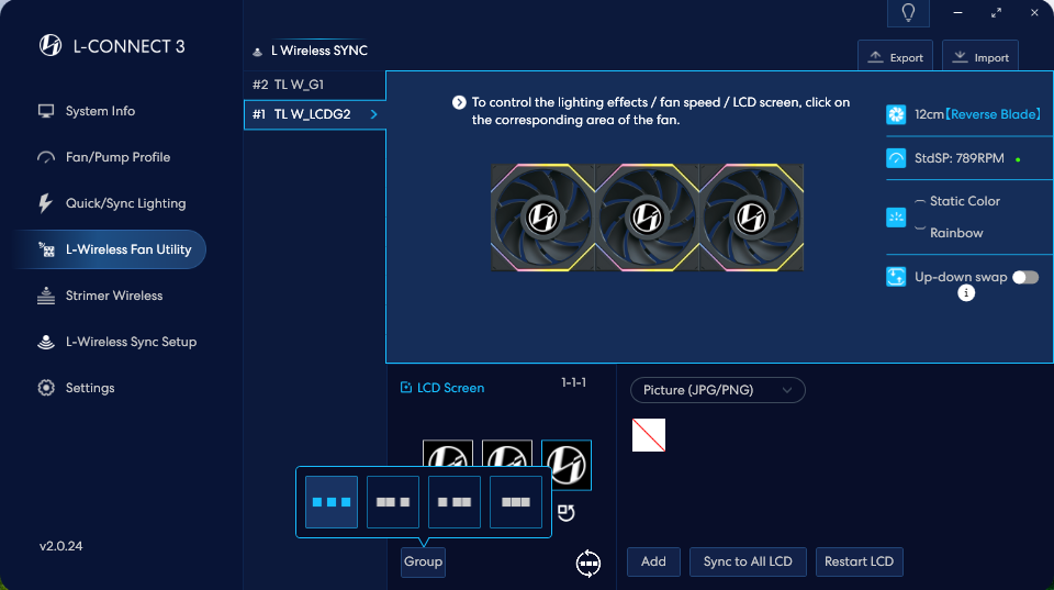

接下來是LCD螢幕的設定,這邊就用另一組有LCD螢幕的來展示,如果是LCD版本,風扇中間會有一個LIAN LI LOGO的螢幕區,滑鼠移動到中間後會顯示LCD Screen的字樣,點選進去即可進行螢幕的顯示動畫進行改變。
在設定欄位的左下角Group字樣可以進行風扇群組的選擇,如果風扇本身是3顆拼裝在一起的,可以選擇將3顆連在一起。
不過要注意的是,如果是選擇將3顆風扇設定成一個群組,那麼可設定的動畫效果則相對有限,僅有圖片(JPG/PNG)、影片(MP4)和LIAN LI提供的動畫可以套用。
如果是將各風扇設定為獨立一個螢幕顯示的話,就可以進行圖片(JPG/PNG)、動圖(GIF)、影片(MP4)、感測器與動圖…等較多的選項。

接著來介紹一下L-Connect 3的設定,這陣子LIAN LI針對無線產品在L-Connect 3的設定上下了滿多功夫在調整,所以版本更新較頻繁,筆者會建議要更新到以下這些版本在設定上會比較穩定,這次介紹的版本是更新到最新的2.0.24,L-Wireless SYNC的版本是1.6,TL-LCD WIRELESS的版本則是1.2。
一開始一樣先到L-Wireless Sync Setup進行無線風扇的連線,如果軟體識別正確的話,上方會顯示該電腦上面所有的無線產品,本次分別是黑色一般版本的TL無線風扇與LCD白色反向扇葉版本,點選Status上方的連結圖案變成藍色以後就表示有成功連線對上,並且也會給他一組Binding Controller ID序號。
接著就點選L-Wireless Fan Utility選項,一開始會先跳出簡易的教學,想要進行RGB、風扇轉速與LCD螢幕的設定,需要先將鼠標移動到對應的區域,點選進入才能設定。
首先就介紹RGB燈光的控制,這邊就用黑色一般版本來展示,首先一樣先將滑鼠的鼠標滑到上下其中一端的細框RGB燈條區,L-Connect 3就會跳出Lighting Effects的字樣,接著點選就能進入燈光設定頁面。
在下方的Lighting Effects設定區中,可以設定上下兩端的燈效是否要一樣或是分開設定,在旁邊Rainbow字樣是進行不同燈效的設定,在更右邊可以選擇部分燈效的顏色、速度、亮度與燈效的風向。
這邊也放上將上下兩個燈區設定成不同燈效的示意圖給大家參考,基本上可選擇的燈效模式非常多種,玩家可以依照自己的心情隨時進行更換。
接著是風扇轉速的設定,同樣先將滑鼠移動到風扇中間扇葉區,畫面上會顯示Fan Profile的字樣,點選一下即可進入風扇轉速的設定區。
LIAN LI針對無線風扇的轉速設定介面主要是直接套用設定檔的部分,從下方的Fan Profile下拉選單直接套用某種模式,LIAN LI預設提供安靜、標準、高速與全速4種模式,下方還會有4個Custom客製化的選項,玩家可以自行設定風扇轉速曲線。
至於曲線要在哪邊調整呢?在左邊欄位區的第二個有一個是Fan/Pump Profile設定選項,這邊就可以進行所有通道的風扇轉速曲線調整,當然你也可以只設定一種,並按下右下角的Apply To All來直接全部套用,可大幅節省時間;另外TL無線風扇有停轉功能,在左下角的Start/Stop區打開後,右邊的轉速曲線就會在25度左右直接變成0 RPM,風扇本身也能依照是要跟去CPU或是顯卡的溫度來進行即時的轉速調整。
這次就稍微簡單展示一下如何上傳MP4影片的檔案,如果影片本身是正方形的的,那就可以選擇第一個Auto-Fill自動套入的選項,螢幕就會立即顯示。
假設你的影片像本次筆者展示的來自IG下載的啦啦隊影片本身是用手機或單眼進行錄製,並且為直立狀,如果直接套入的話上下會被壓縮,整個比例會很奇怪,因此需要進行裁切,一開始先進行要裁切的範圍選取,可透過綠色框的對角圓點進行大小的縮放。
選取好範圍後,接著按下右上角的錄製功能來決定影片的長度,錄製好以後,就選擇Import來上傳至L-Connect 3軟體裡面就完成了。
