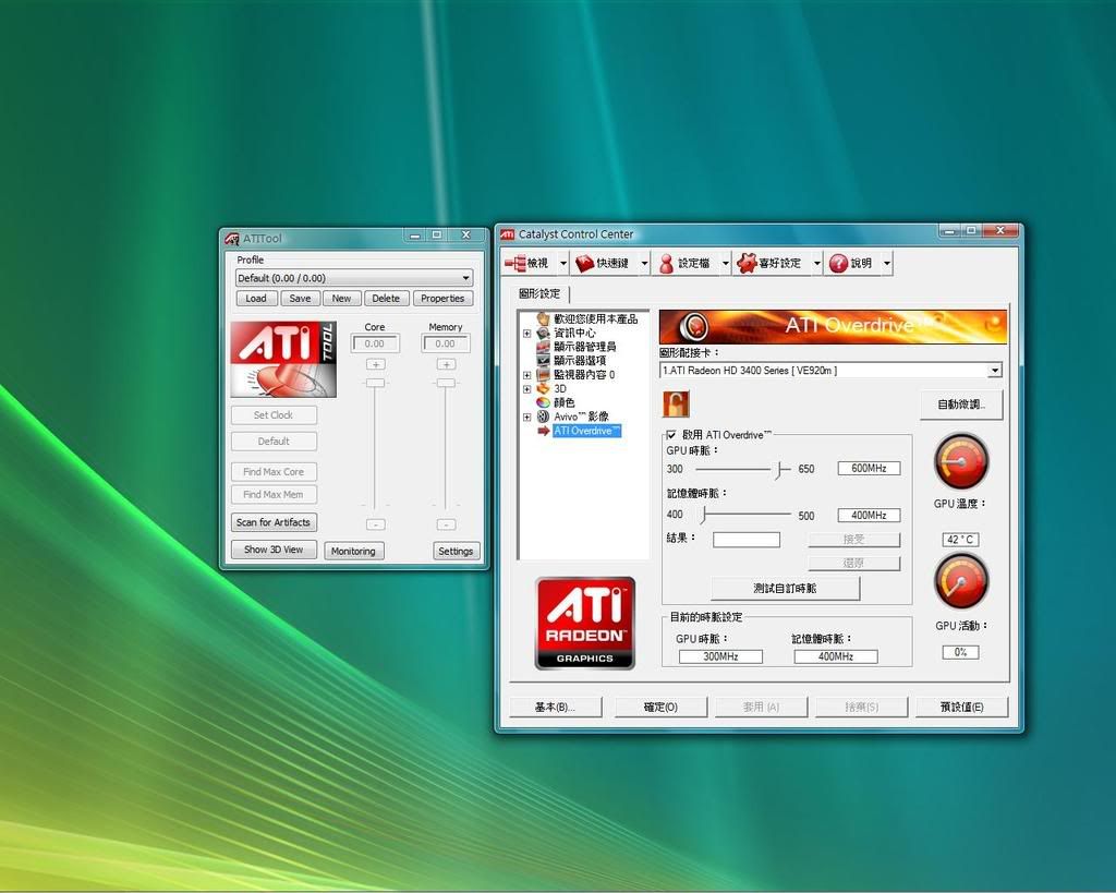

在平時待機下,GPU降為300Mhz,記憶體則為400Mhz

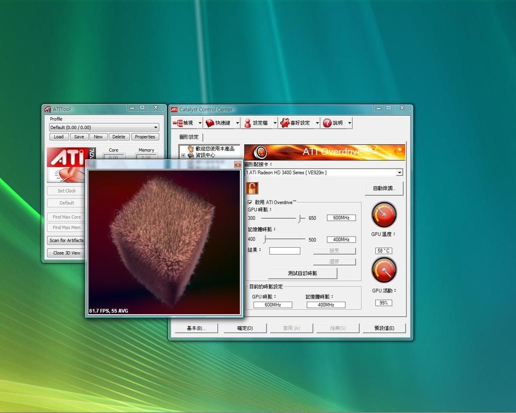

吃飽撐著來拉時脈
GPU時脈675Mhz
記憶體時脈 441Mhz
分數變為1765比之前多了174分,不算太多!
