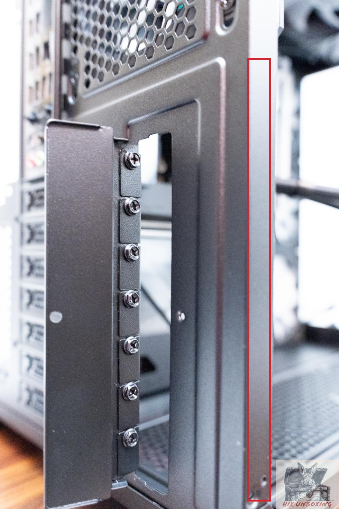

七槽PCIE擋片設計

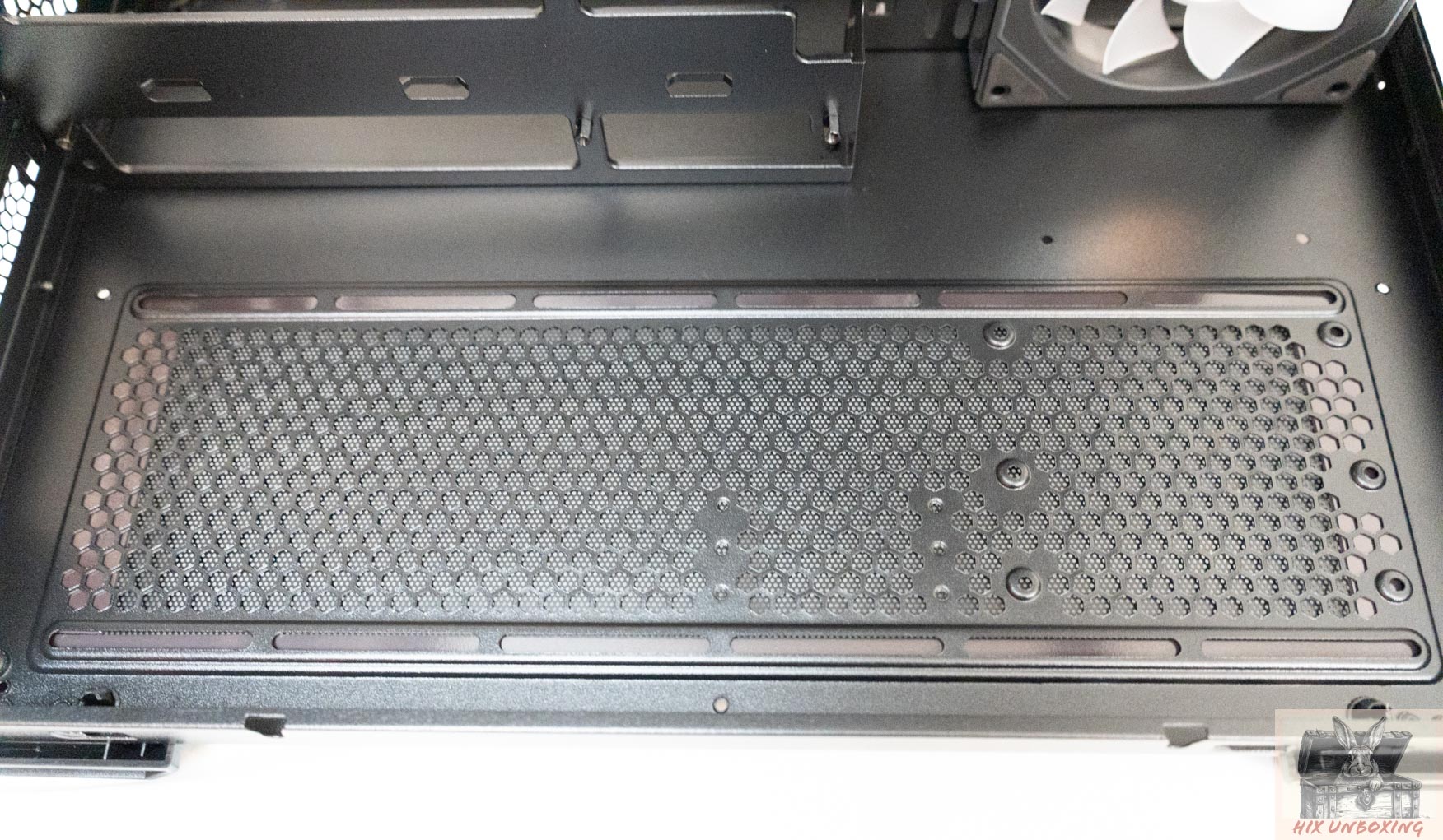

底部為磁吸防塵網,一樣易於拆下清潔

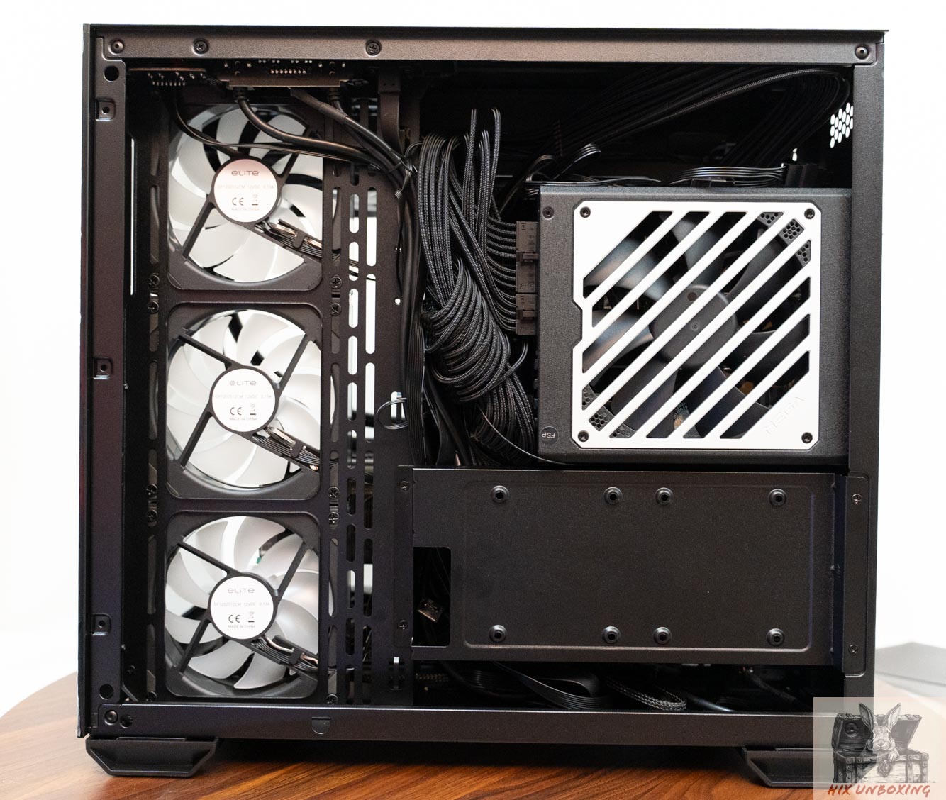

這次先從後方開始看起
側邊進風三風扇,電供位下方有個硬碟安裝盤
風扇型號為DF1202512CM
硬碟安裝盤則需要擰下四顆螺絲才能拆下

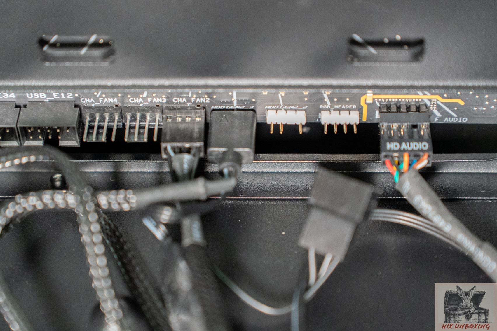

內建的風扇已經四個串接好了,走的是PWM調速以及5V ARGB控光

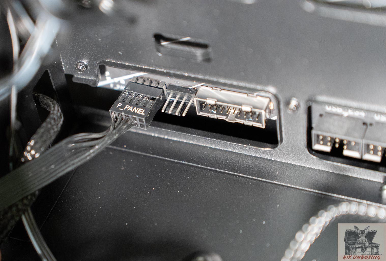

機殼內部I/O接頭分別有TYPE-E轉TYPE-C、USB3.0、HD-AUDIO以及F_PANEL

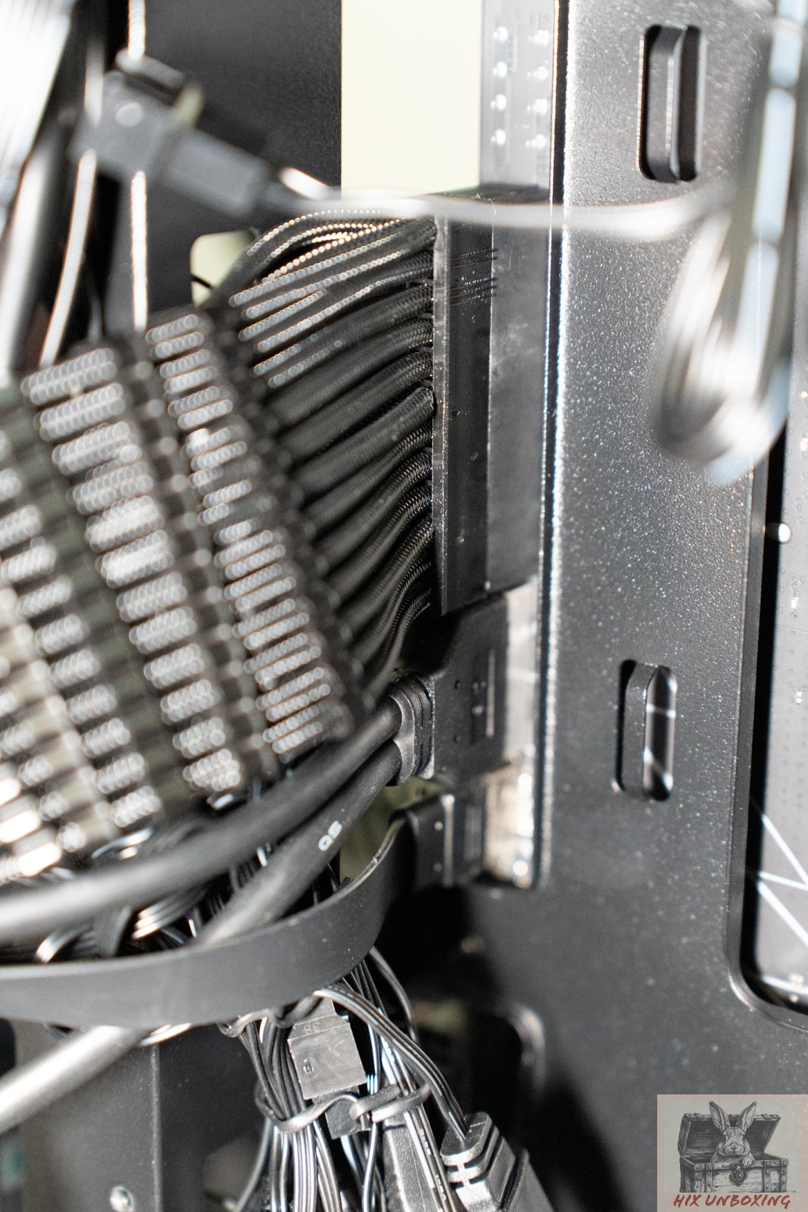

背部空間擺除那團像麵線的風扇線,可以看到背插口都開好而且有不少理線勾可使用
電供雖然官方號稱最高安裝至24cm
但實際使用我認為用20cm以內的會比較好理線
不然會撞到主板24P安裝位

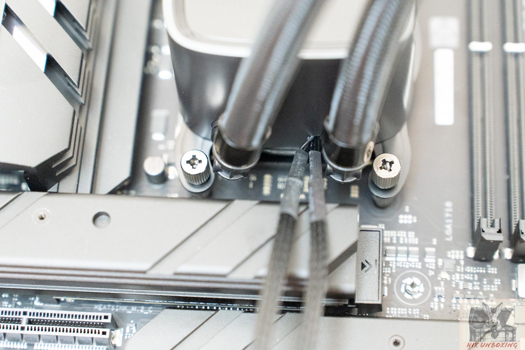

AMD主機板將原廠的卡扣拆開後安裝水冷內附的螺柱
四角都必須安裝
冷頭再安裝相對應的扣具
AMD的扣具長得有點香奈兒的FU
但AMD的扣具安裝後,水冷頭的進出水口角度就會比較受限

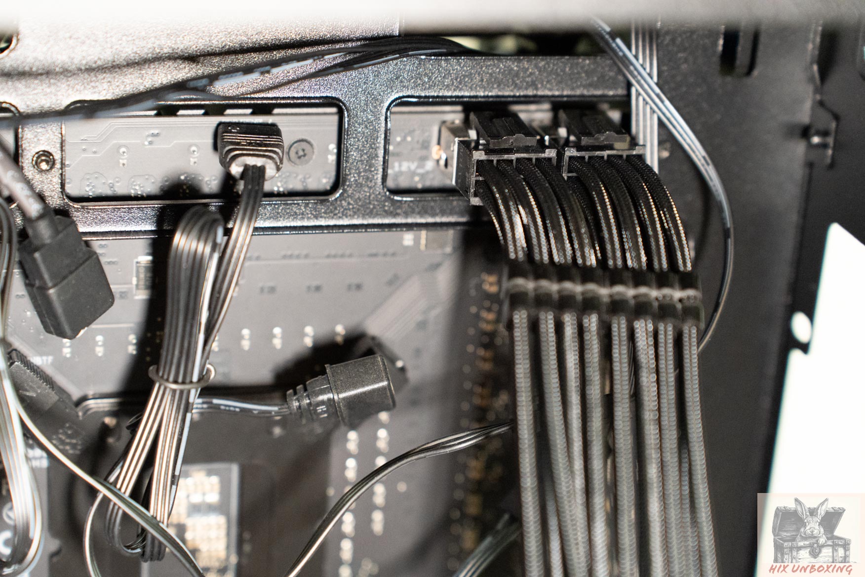

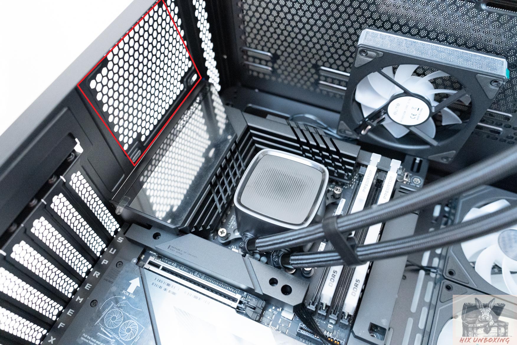

因為機殼後風扇位只有12公分,若是安裝有帶盔甲的直主機板時請務必拆下再裝主機板
面對BTF背插主板這類針腳在後面的更是需要小心安裝
顯卡安裝時也得注意,像ROG的顯卡比較胖
在安裝時會微微撞圖內紅框處
須要用一點巧勁將顯卡塞進去
所有背插開口位置都精準
BTF主機板可去正面理線的麻煩算是不錯的優點
但背面要整線反倒更難了點
