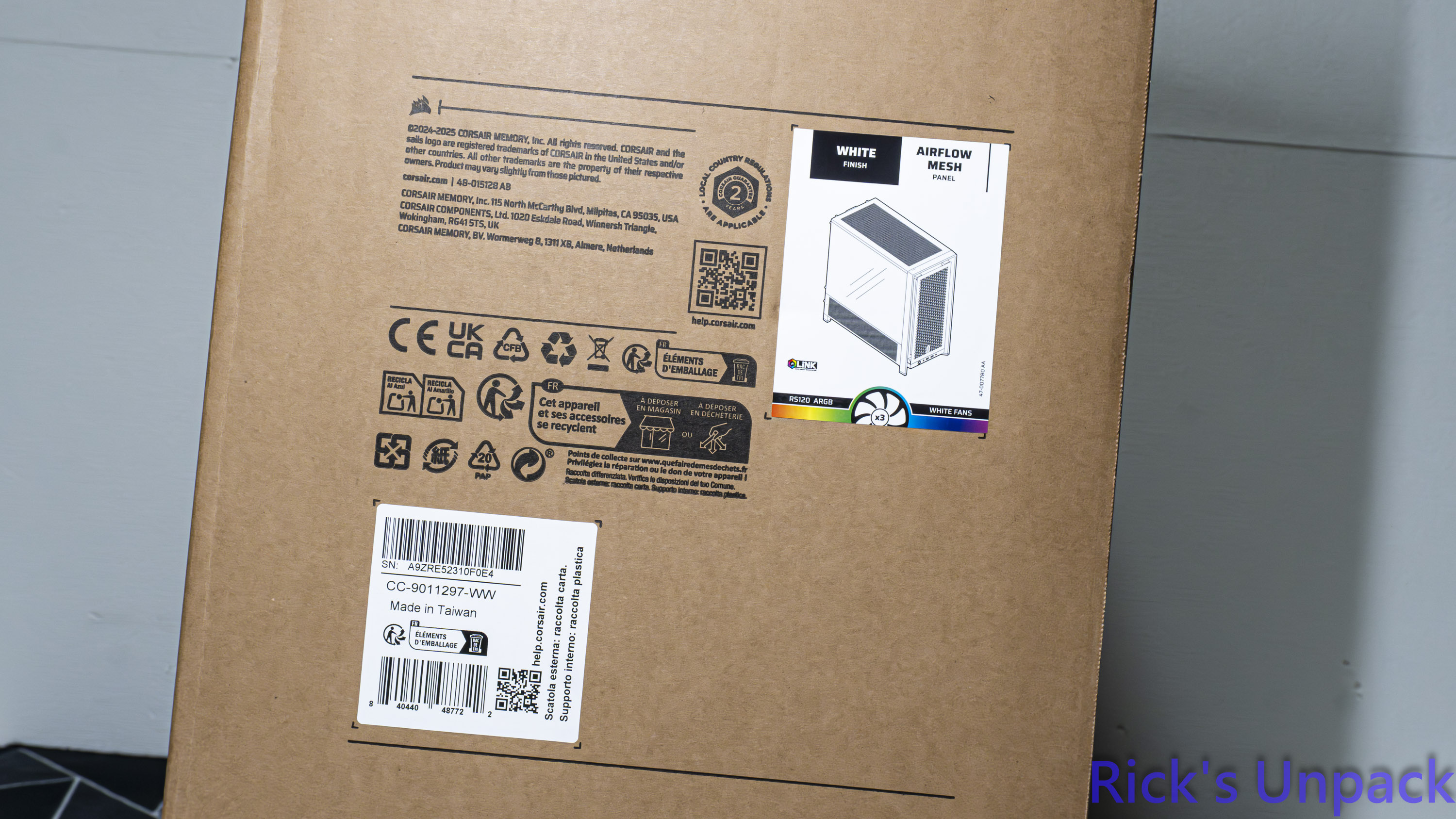

側邊會放上相關生產資訊以及通過的相關認證圖標,另外會貼更詳細的風扇與顏色版本貼紙,本次筆者收到的原版是搭載RS120 ARGB白色網孔面板版本。

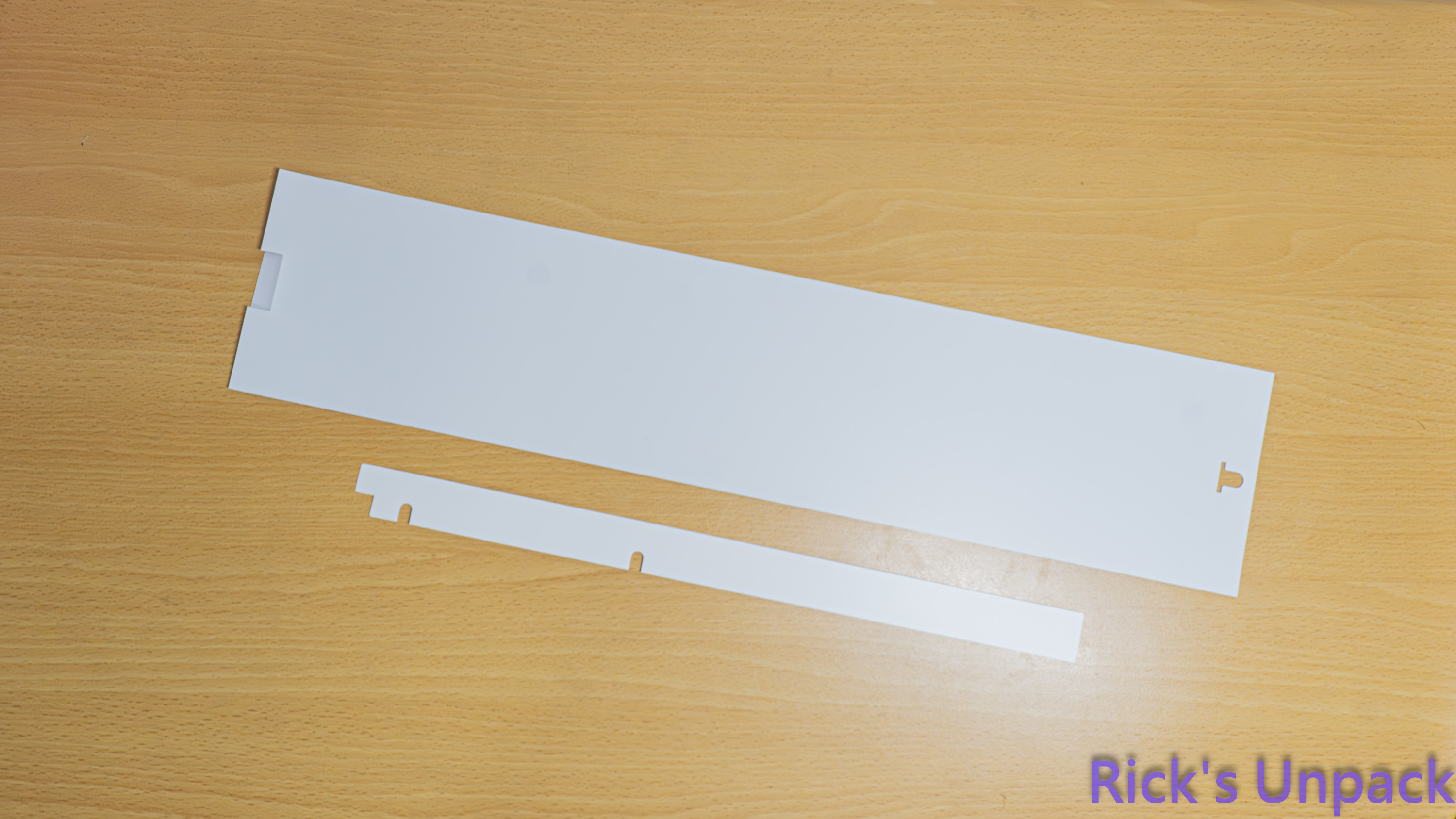

首先是跟FRAME 5000D同樣的側面可替換風扇支架,原廠機殼會預先安裝好遮線面板,可以擋住背面的線材,如果玩家有更多風扇安裝的需求可以替換這個支架上去來組裝。

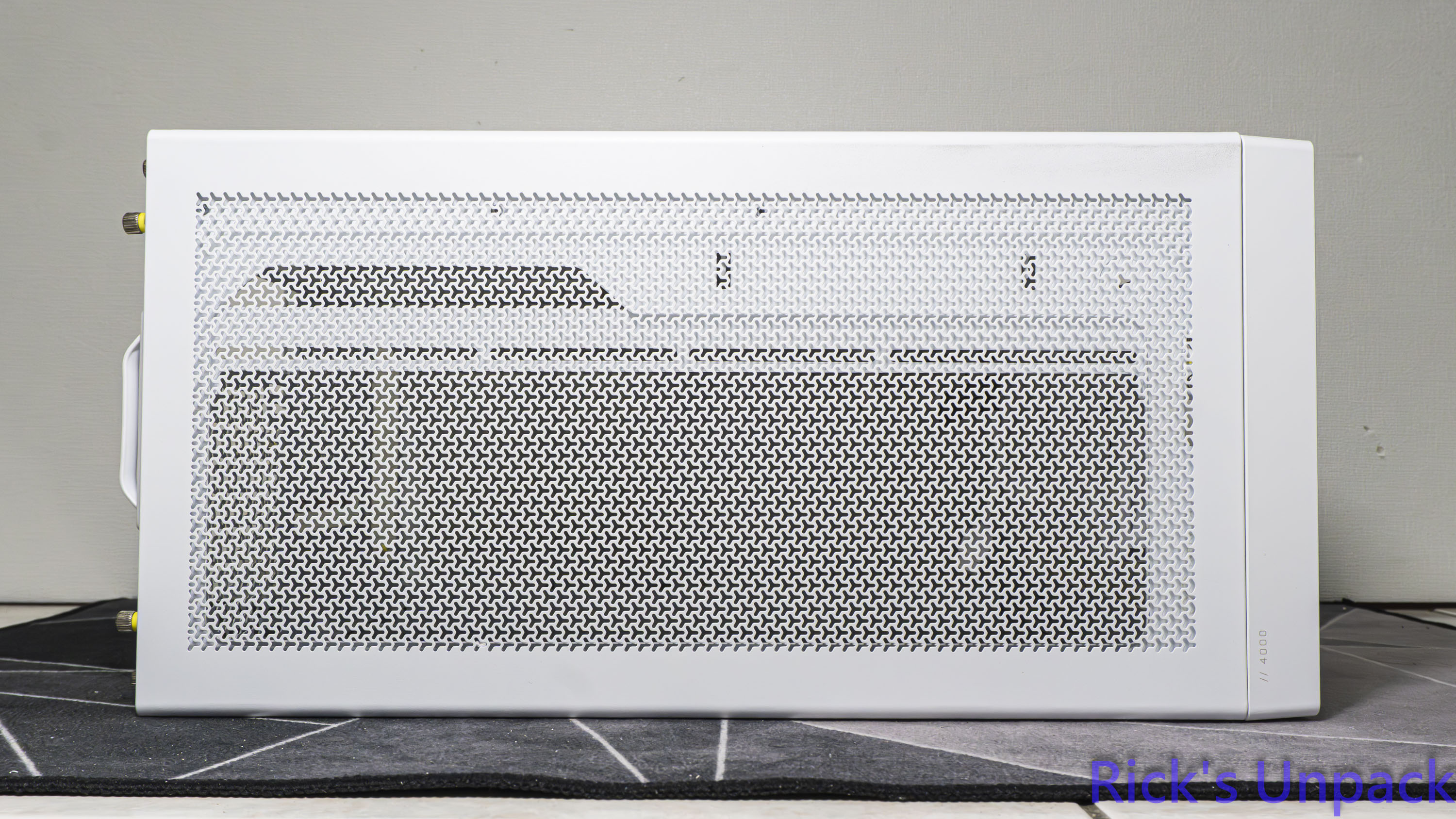

另外側板網孔面板的替換配件以及主機板背插孔磁吸條在FRAME 4000D同樣有提供讓玩家選擇是否要放上去。

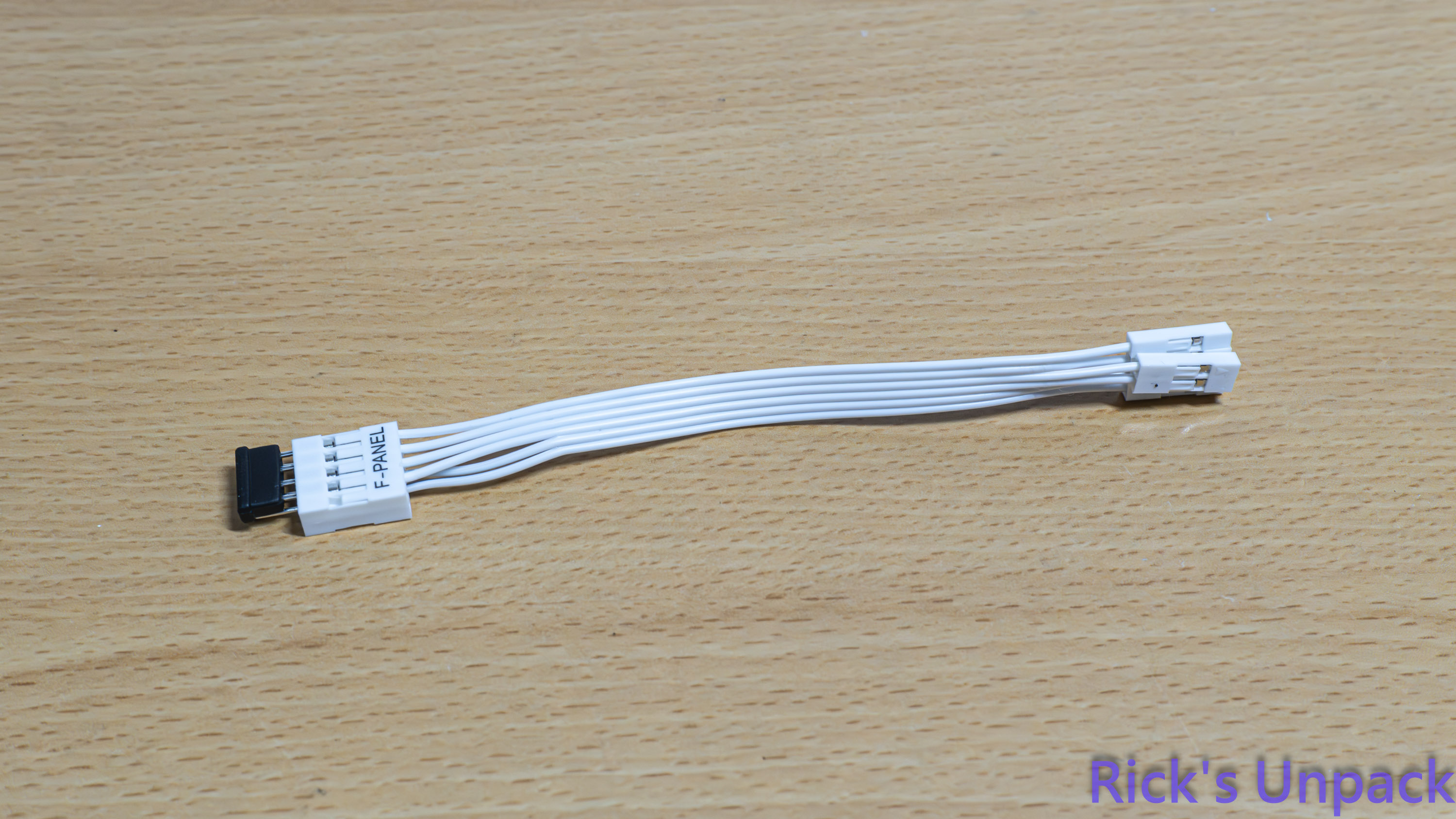

如果玩家部分主機板型號的F_PANEL針腳定義是屬於特規的布局,那麼海盜船有提供一條轉接線,如果玩家有使用需求即可使用。

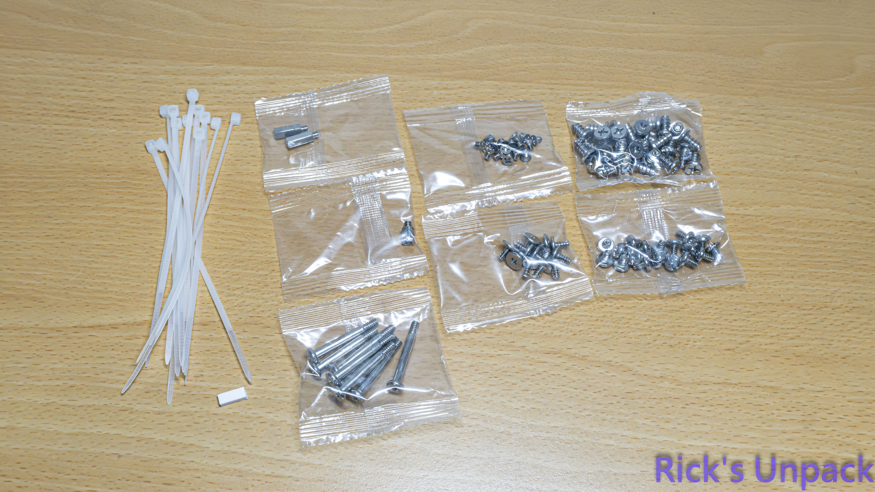

最後則包含組裝機殼會用到的各種尺寸螺絲、主機板安裝底座以及多條一次性束線條。

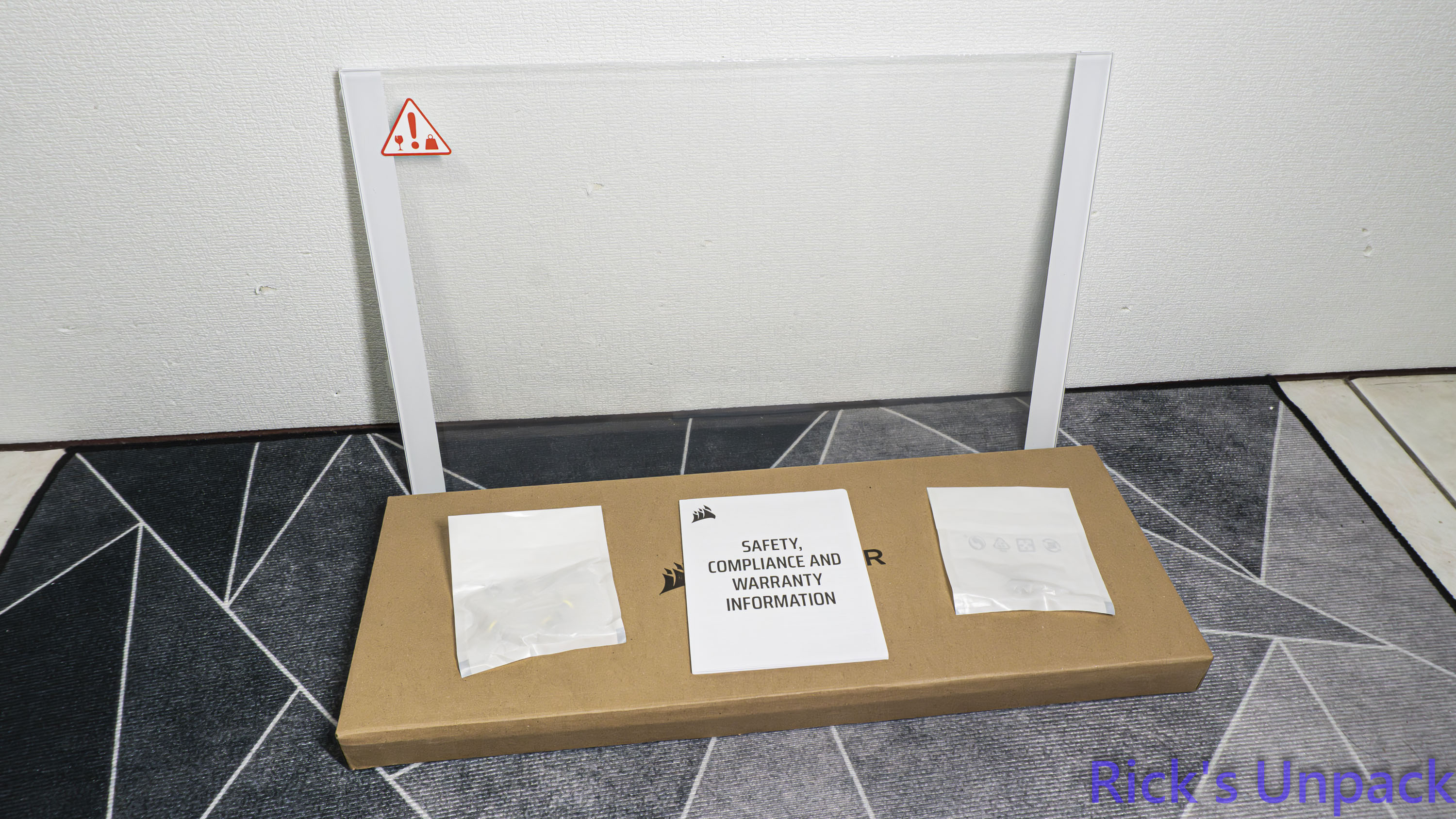

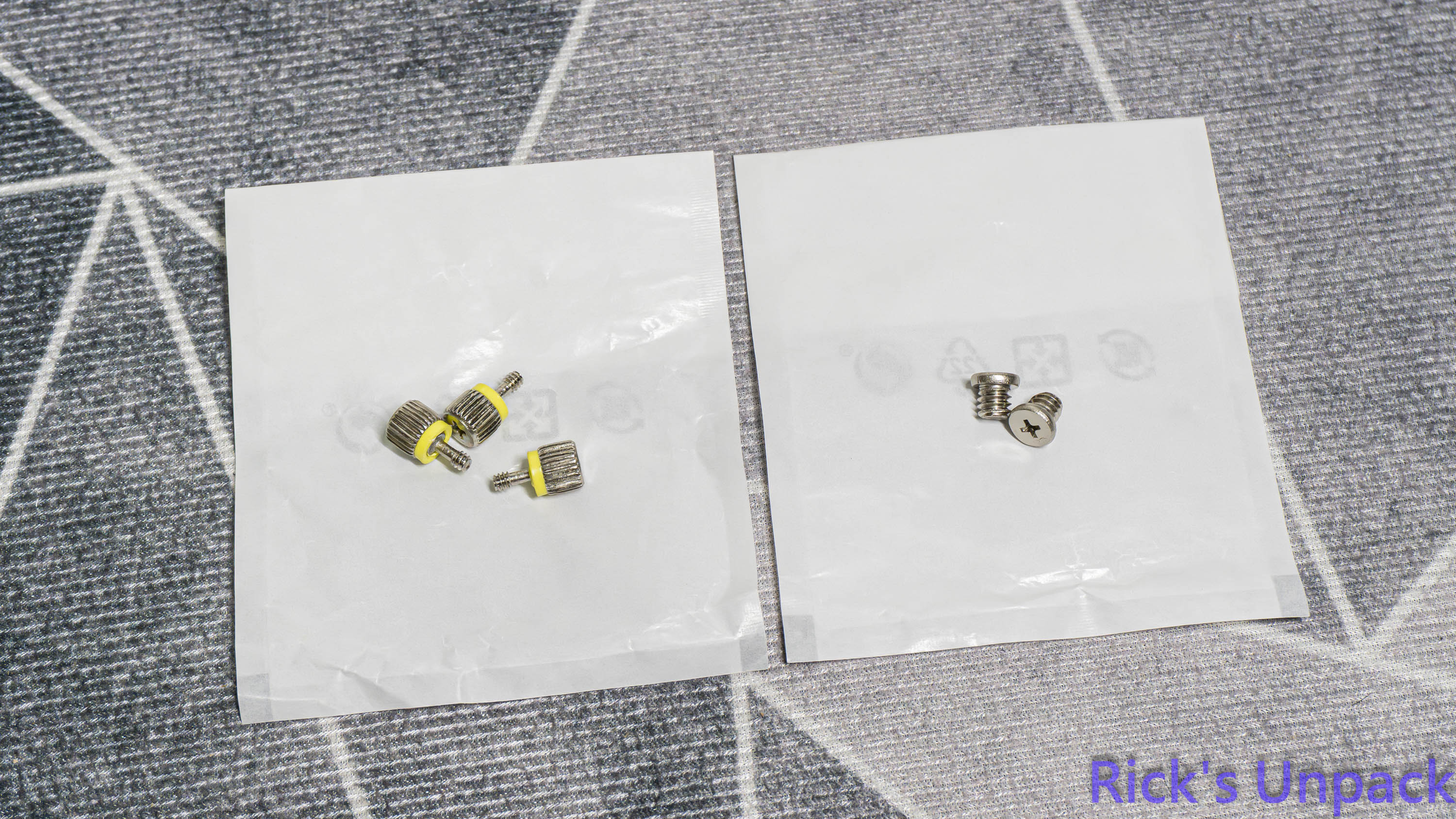

兩小包配件分別是固定玻璃與螢幕支架面板的防脫落螺絲以及將螢幕固定上去支架的兩顆螺絲,後續會說明如何改裝。
最後就是最主要的XENEON EDGE觸控螢幕的組裝支架,同樣在組裝展示篇章會說明如何組裝。

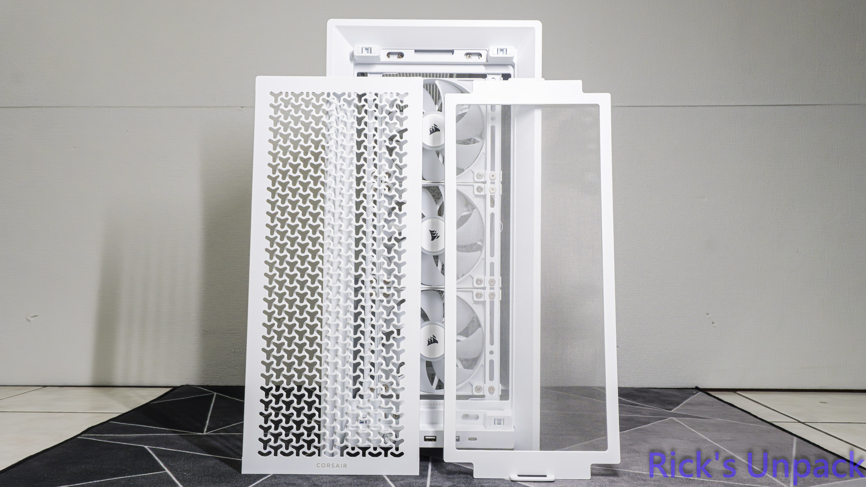

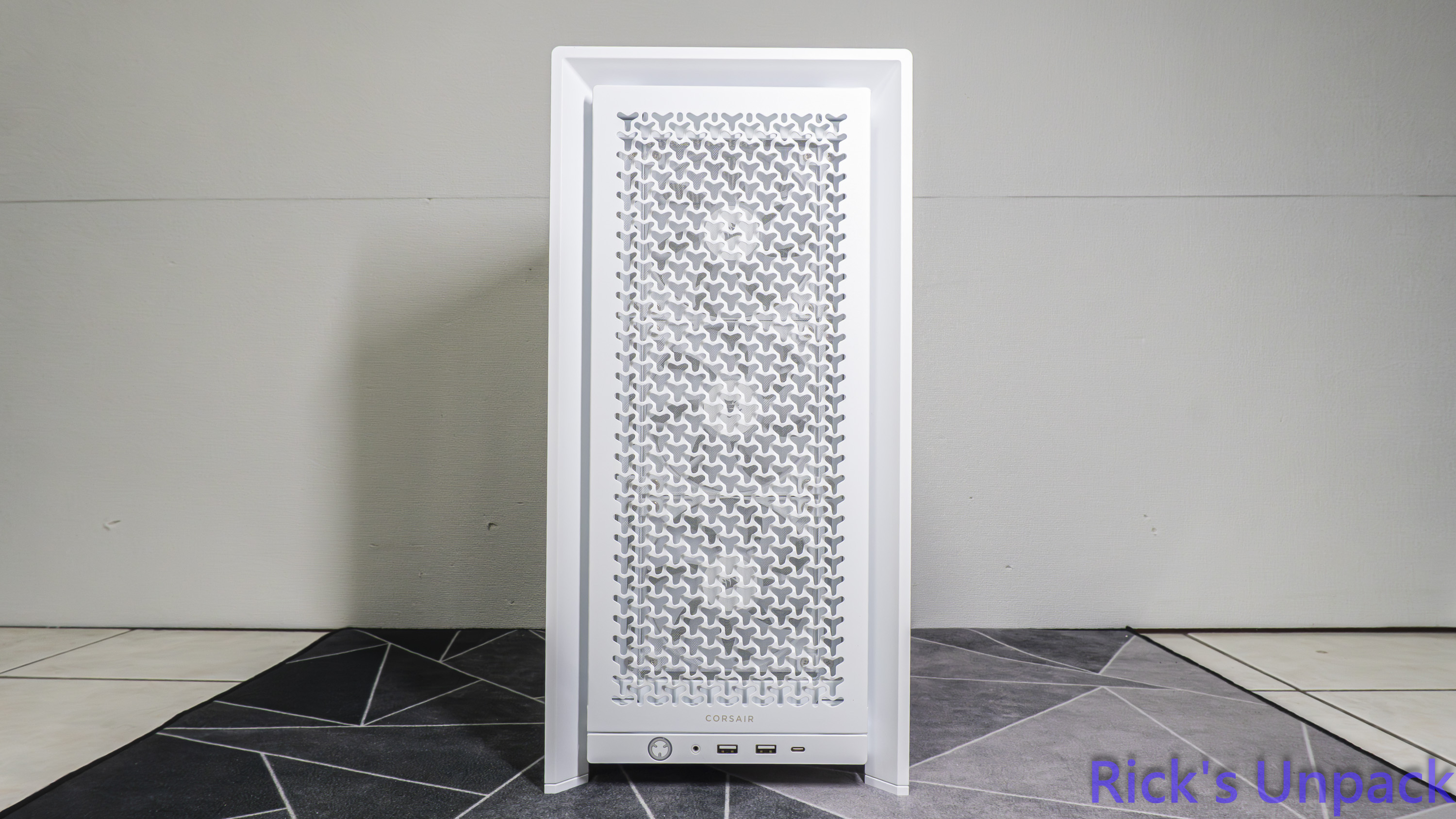

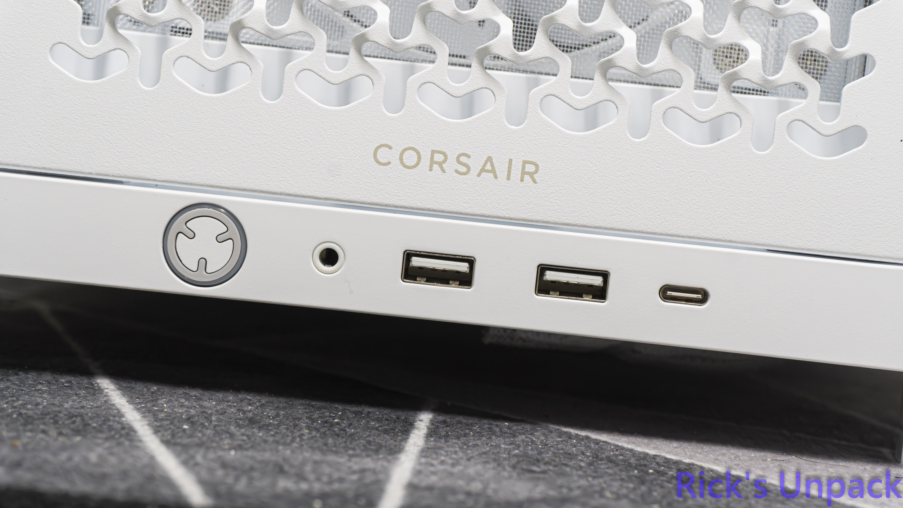

FRAME 4000D系列機殼正面的進氣面板與FRAME 5000D系列相同採用特殊工法的立體Y字造型網孔面板,而海盜船也表示這樣的設計能夠獲得更大的氣流與更小的風阻來達到更好的散熱效果。
立體面板底部有偏金色的CORSAIR字樣,而機殼I/O也同樣設計在正面最底下,由左至右分別包含開機鍵、3.5 mm複合音頻口、2個USB 3.2 Gen 1 Type-A以及1個USB 3.2 Gen 2 Type-C;FRAME 5000D相比主要就是USB Type-A的接口數量減少2個,與市面大部分的主流價位機殼相同配置。
立體造型面板也維持採用球型卡扣的固定方式,除了立體進氣面板之外,內層還有多裝一片防塵濾網,並採用磁吸式設計,拆裝上都非常方便快速。

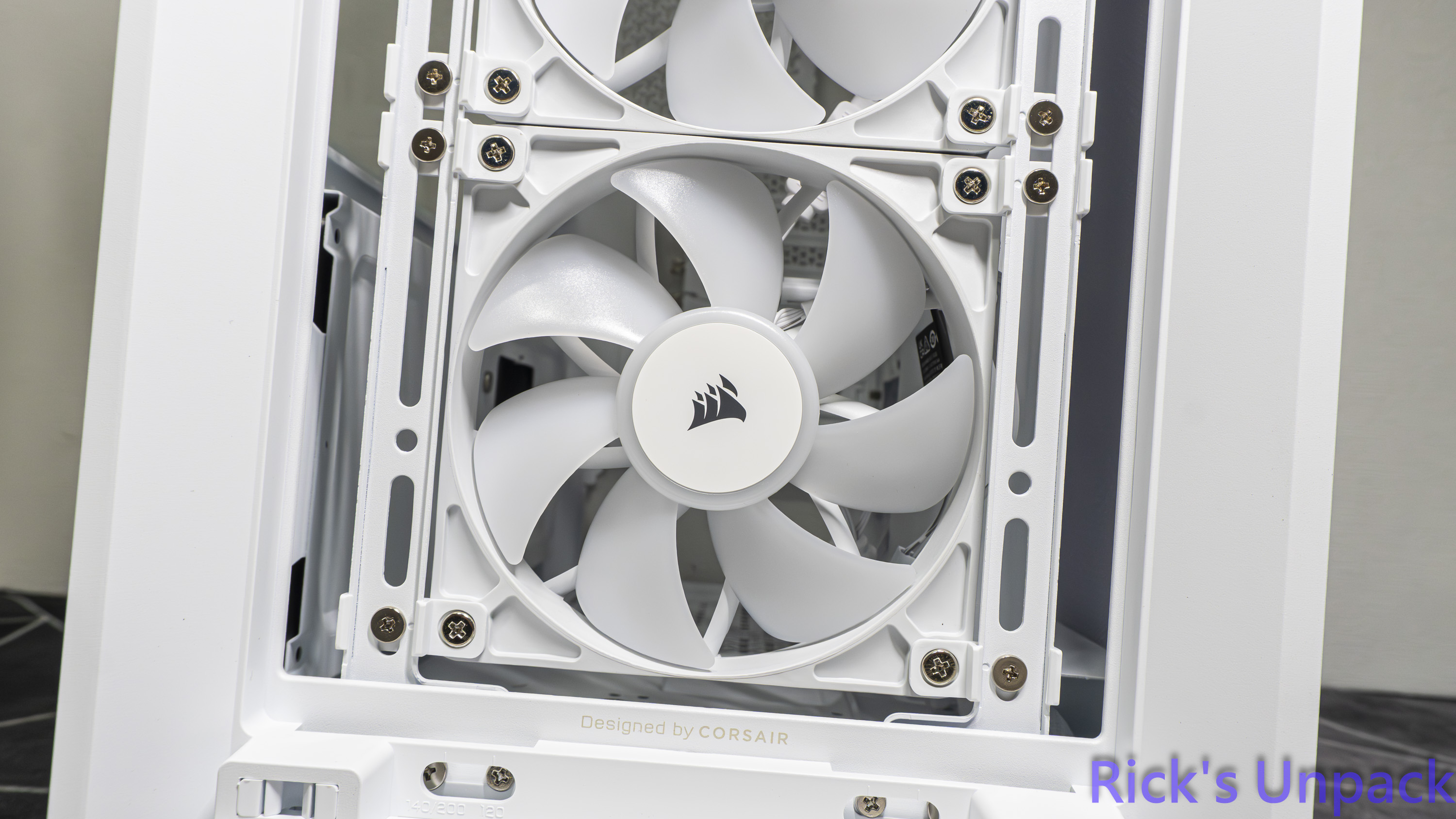

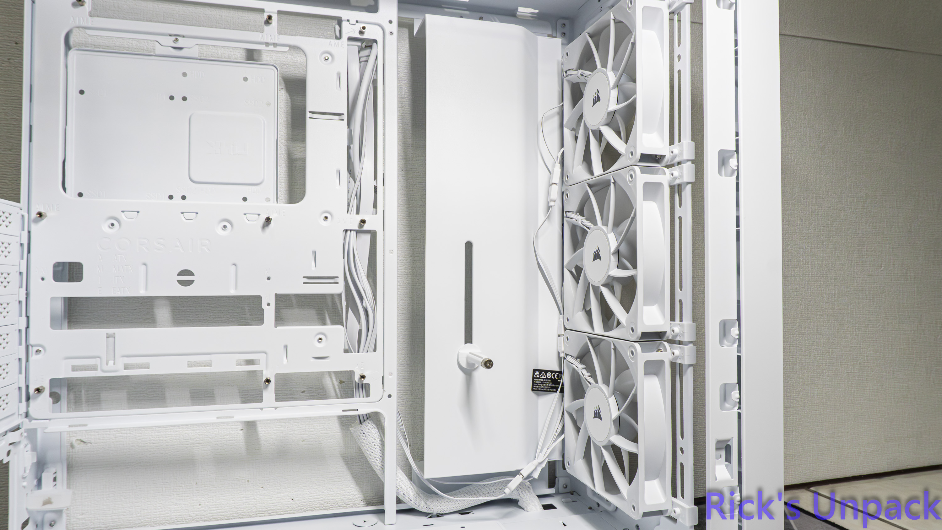

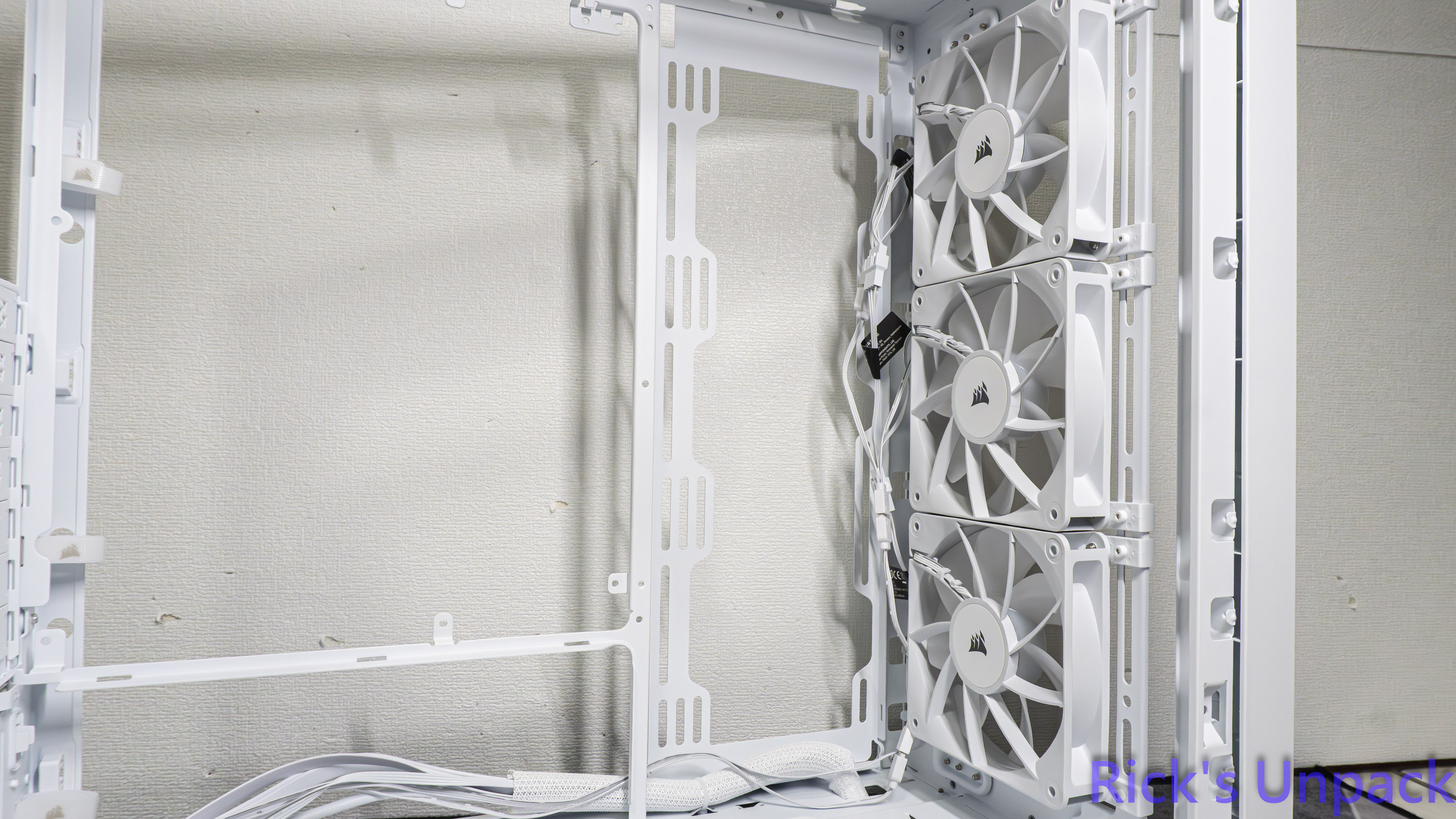

之前有介紹,這次FRAME系列機殼採用了許多高模組化的設計,而可安裝不同尺寸風扇的INFINIRAIL風扇安裝系統在FRAME 4000D系列同樣有保留下來,不過在結構上稍有不同,不過改裝方式則相同,將固定支架的螺絲轉鬆即可進行調整。
原版的FRAME 4000D RS RGB機殼會在正面預先安裝3顆120 mm的RS120 ARGB PWM WHITE風扇,筆者這邊也直接放上這款風扇的相關規格數據給大家參考:

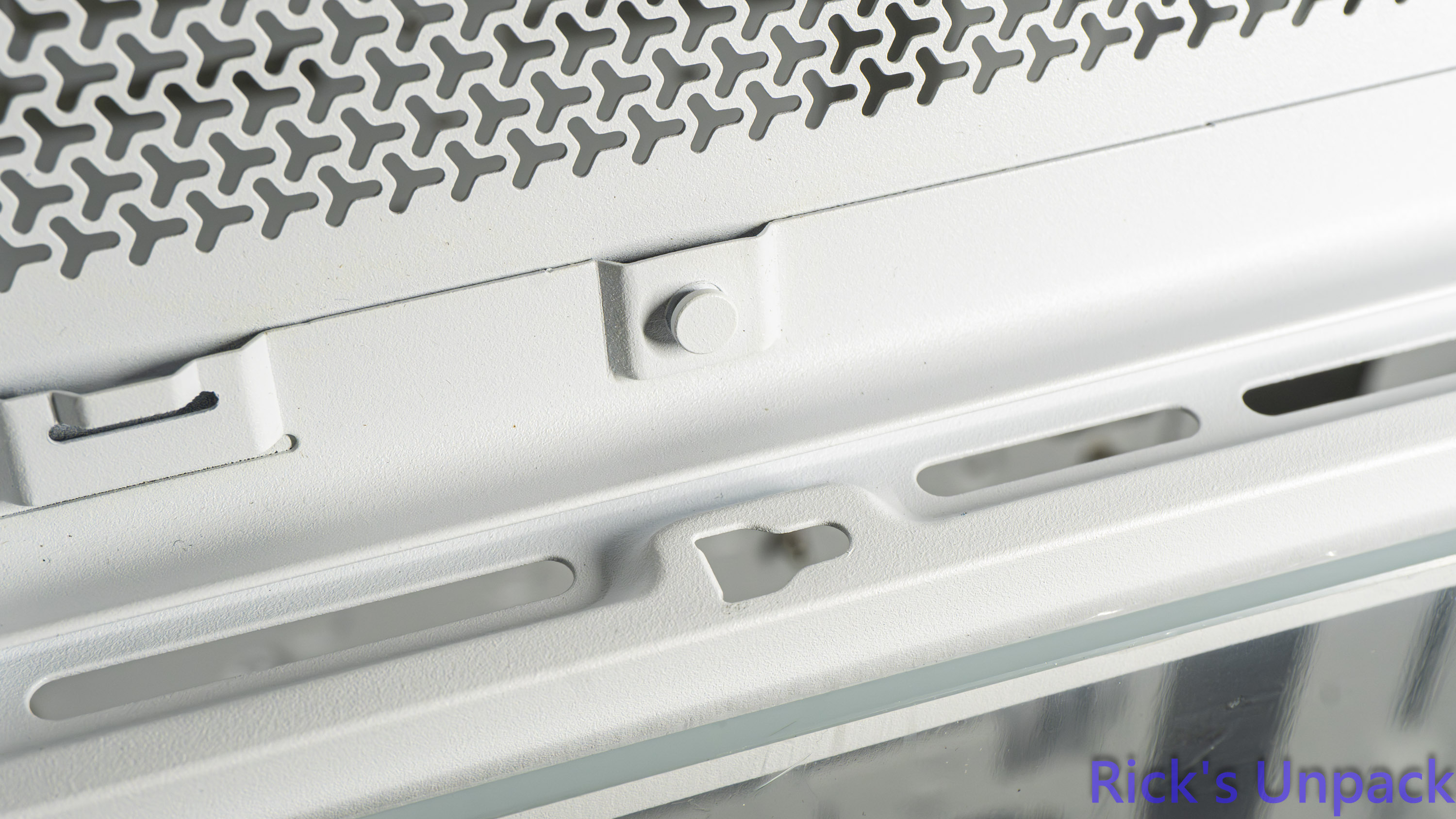

來到頂部,面板採用平面的Y字造型網孔面板,並且與FRAME 5000D一樣內側沒有防塵濾網,灰塵會比較容易從機殼頂部掉進去內部。

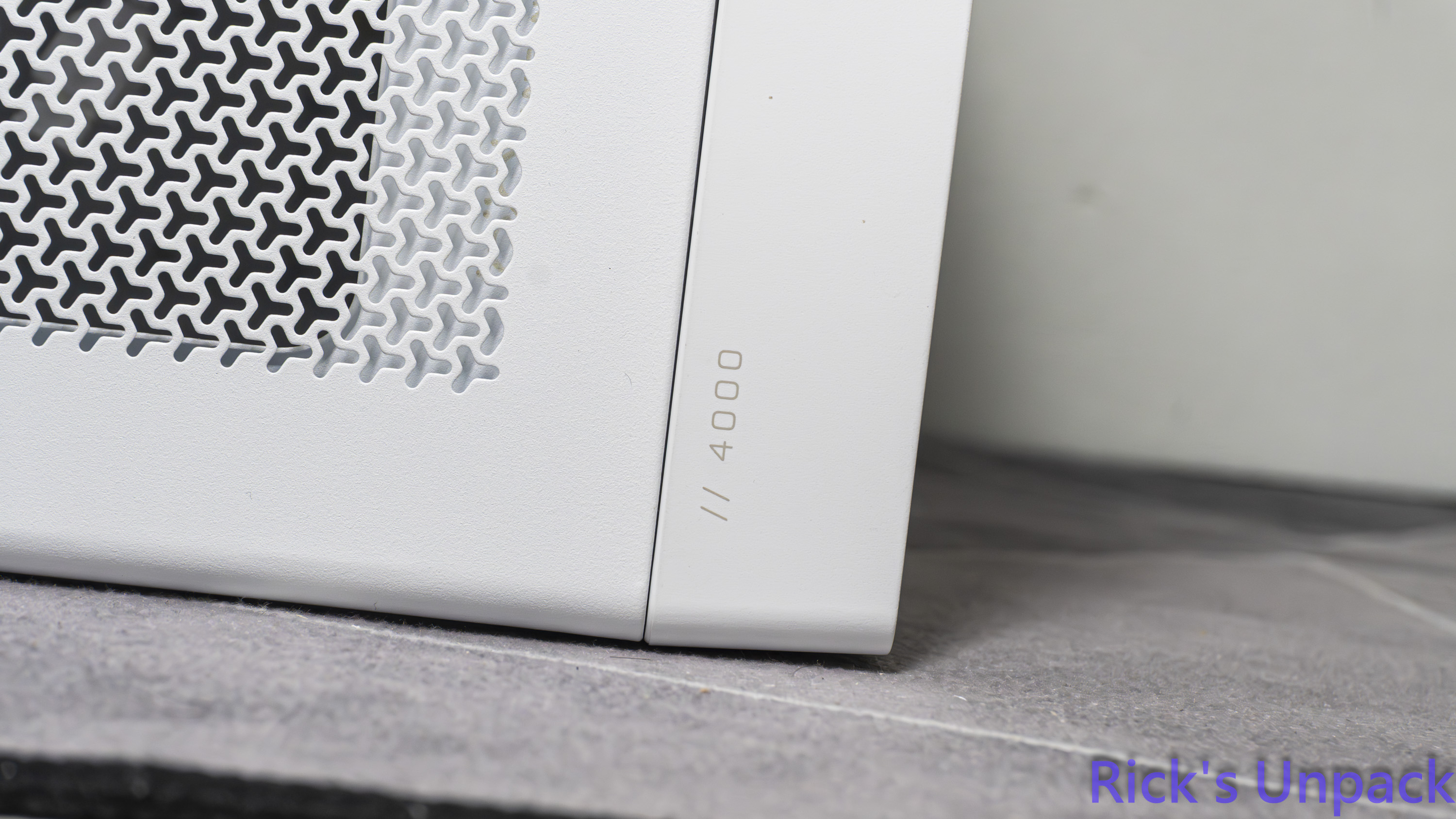

在前側框架的頂部有放上海盜船產品的特殊標誌,4000D機殼則是對應//4000字樣。

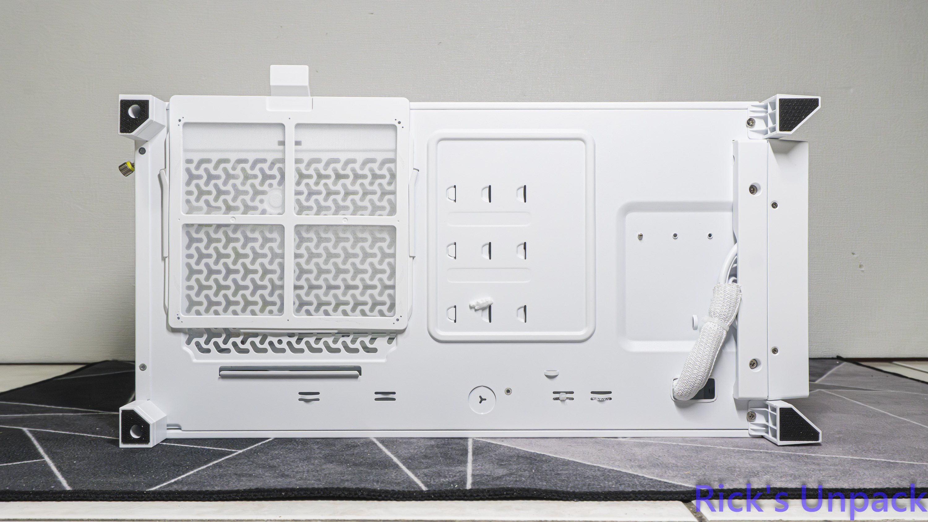

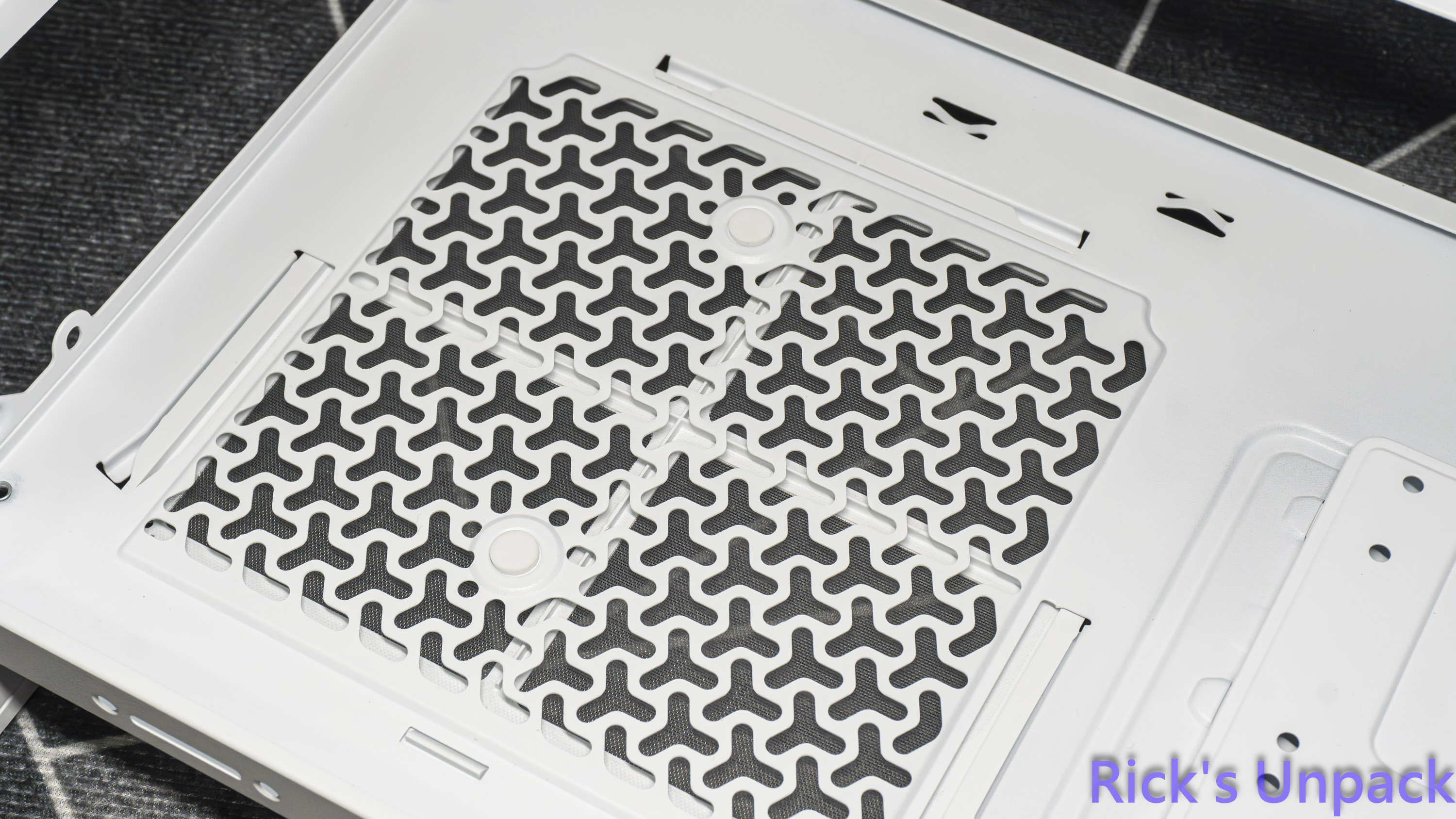

底部的角柱與5000D稍有不同,從原先很容易鬆脫的三角形改成更像梯型的設計,並且都有附上黑色的止滑墊;另外防塵濾網也縮小到只有電源艙的區塊,主要是FRAME 4000D最底部無法安裝風扇,防塵濾網本身同樣是側拉式,讓玩家能更方便進行濾網的清理。

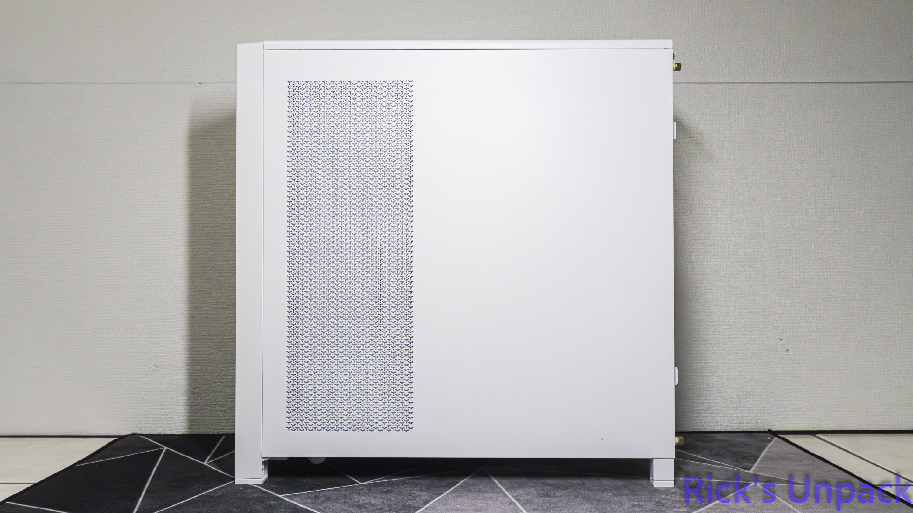

來到背面,雖然原廠預先安裝遮線擋板在側面,不過前面介紹配件有提到海盜船有給一個風扇支架可以替換上去,因此在金屬背板的前側也有因應風扇支架的進氣風扇來挖孔。
金屬背板後方同樣採用兩個防脫落螺絲做固定,另外後方還有個球型卡扣做第二固定保險;前端的散熱網孔面板也有預先附上一片磁吸的防塵網。

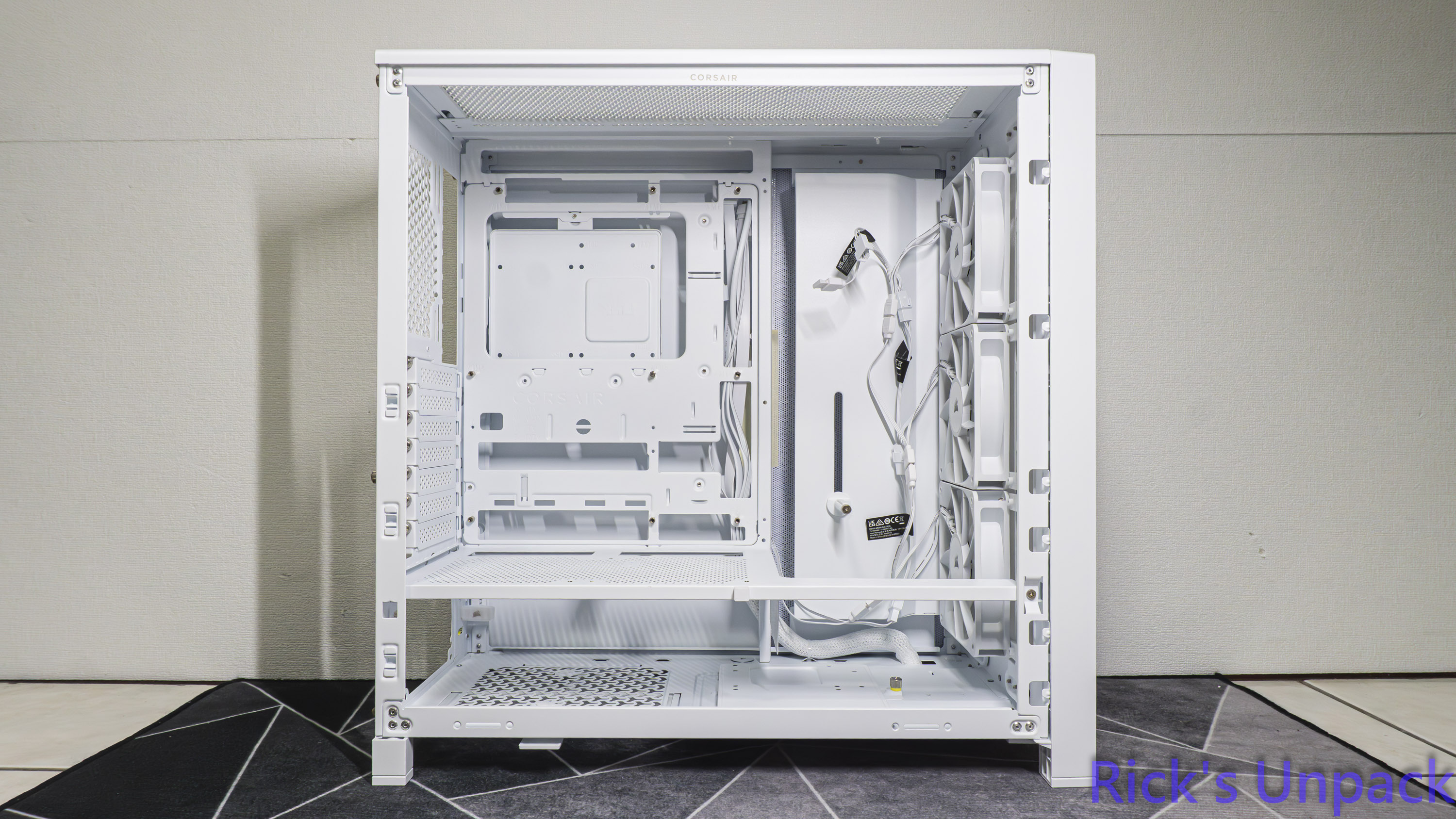

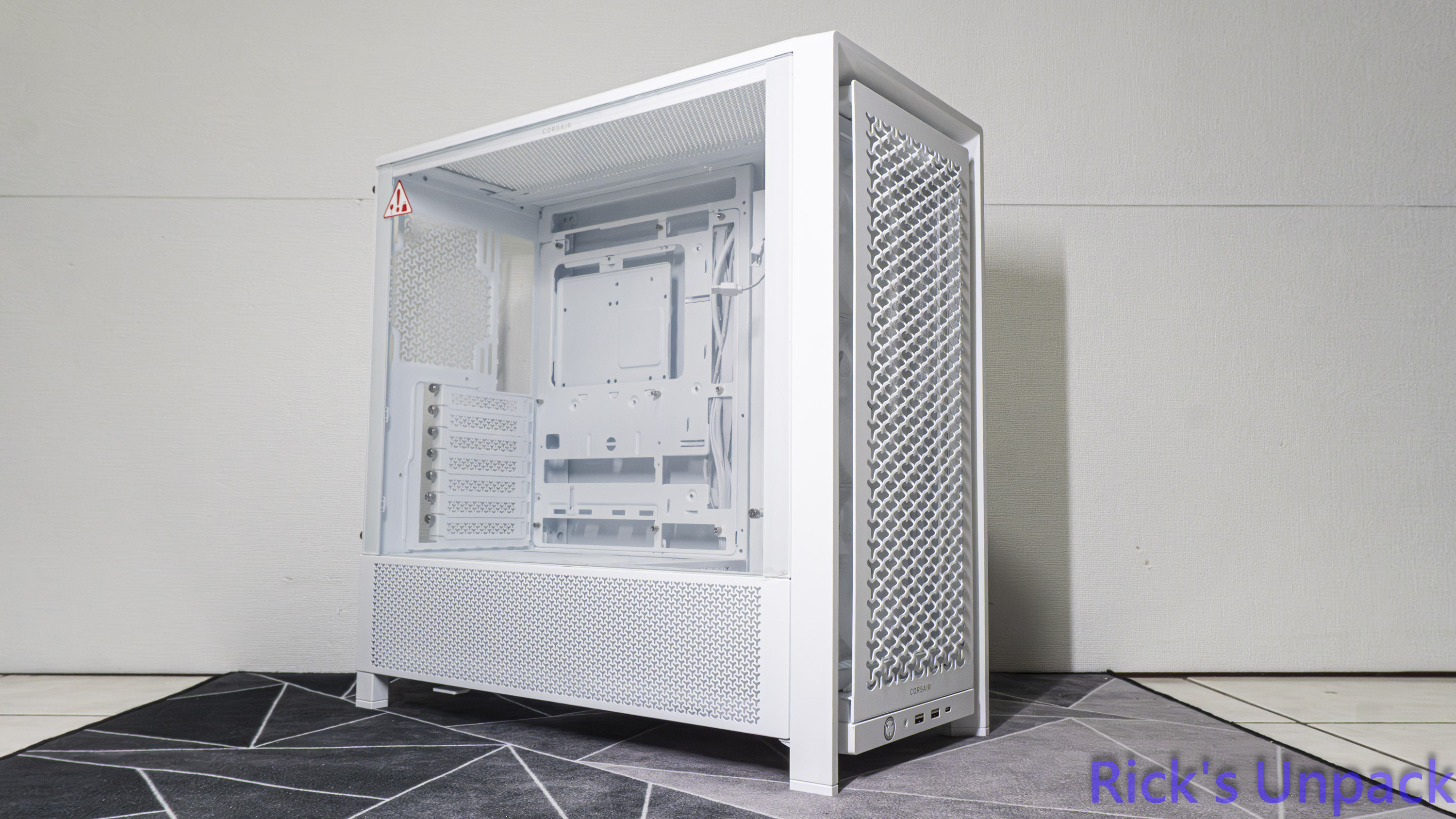

來到後方,FRAME 4000D是一咖標準的主流中塔式機殼布局,頂部是後方風扇安裝位,中間則是PCIe插槽區,電源艙在底部。

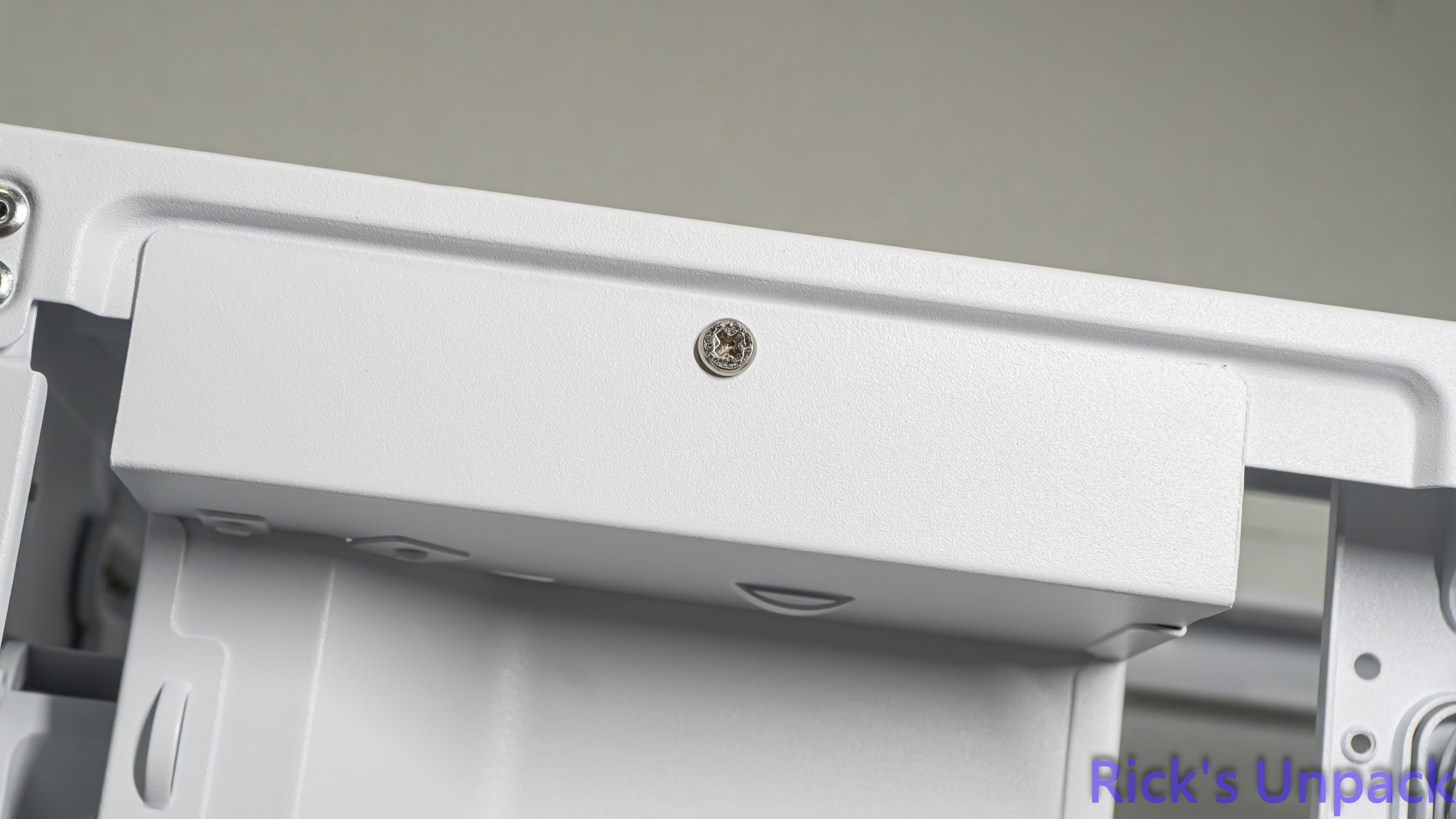

在機殼頂蓋後方同樣有設計一個印有CORSAIR字樣的提拔可以輔助頂蓋的拆除,先將左右兩側的防脫落螺絲轉鬆之後,拉住提拔往後抽,就能將頂蓋拆下來。
除了尾端的兩個防脫落螺絲固定之外,左右兩側也有多個蘑菇頭來固定;先將螺絲轉鬆之後,拉住手提往後抽,確認蘑菇頭往後到較寬的孔洞後往上提即可將頂蓋拆除。

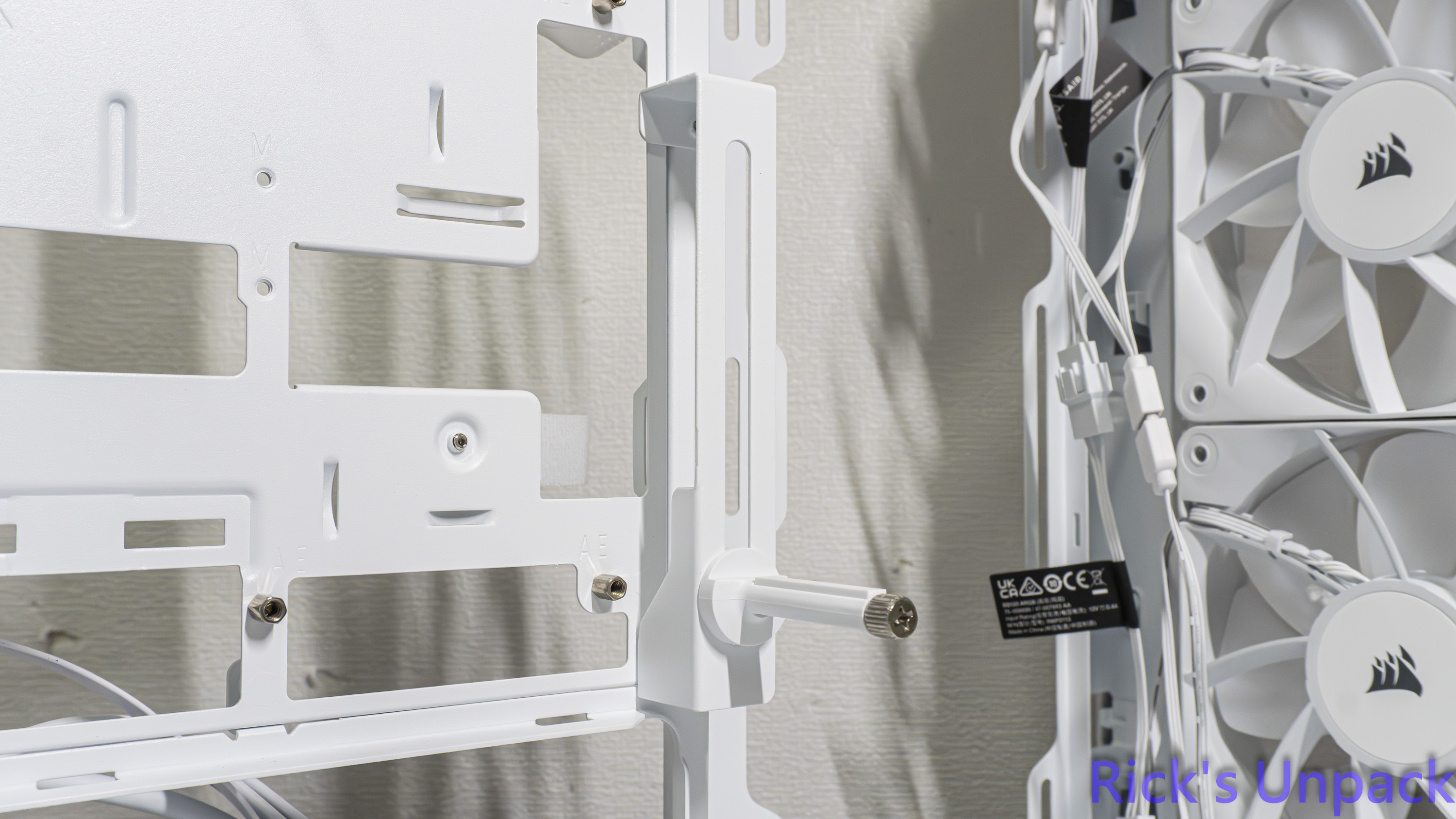

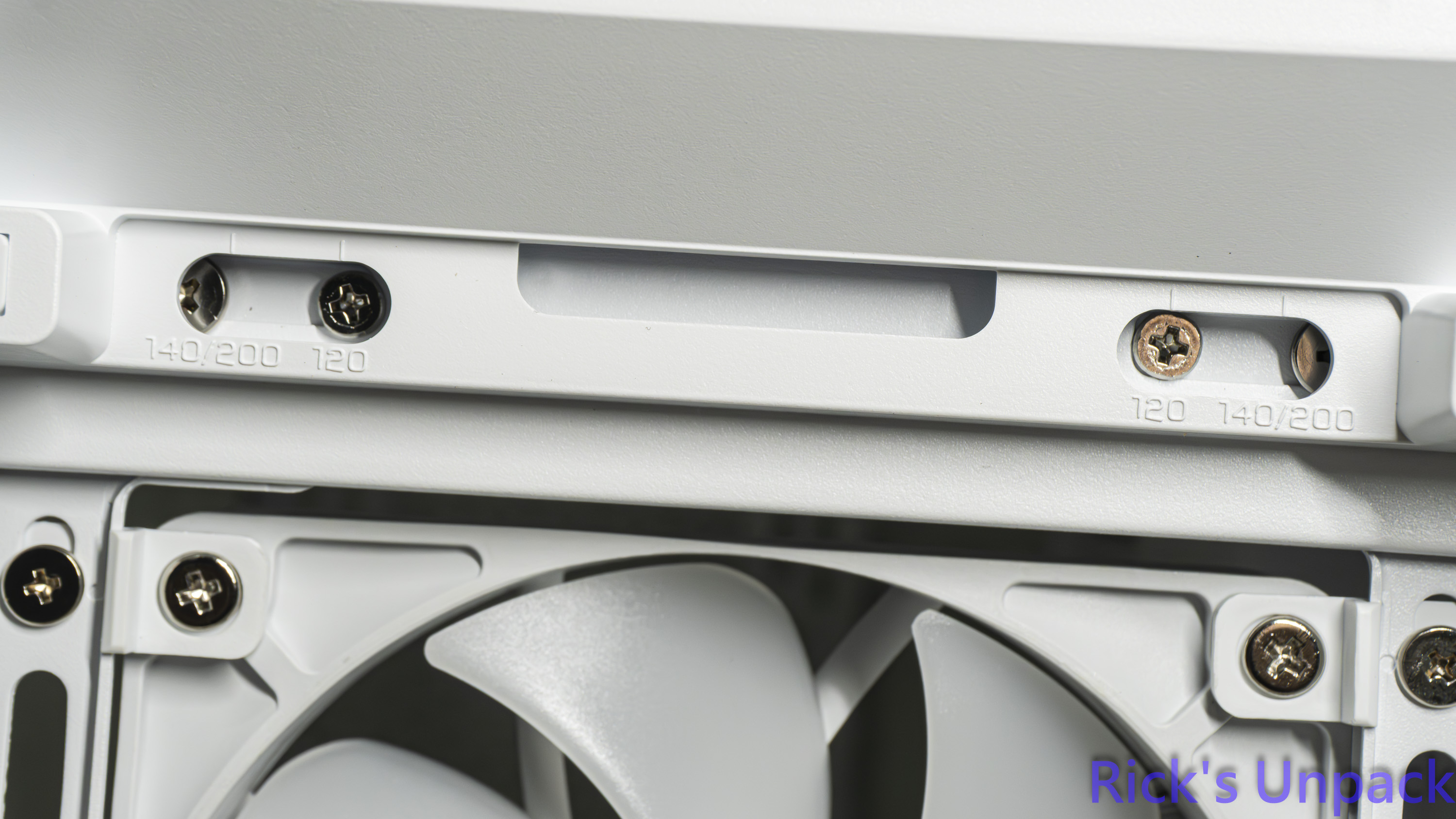

除了前方的風扇支架是採用INFINIRAIL風扇支架設計之外,頂部其中一側的支架也是採用模組化可調整的設計,並且兩端同樣都有對應風扇寬度的標示字樣,將十字螺絲轉鬆後即可調整。

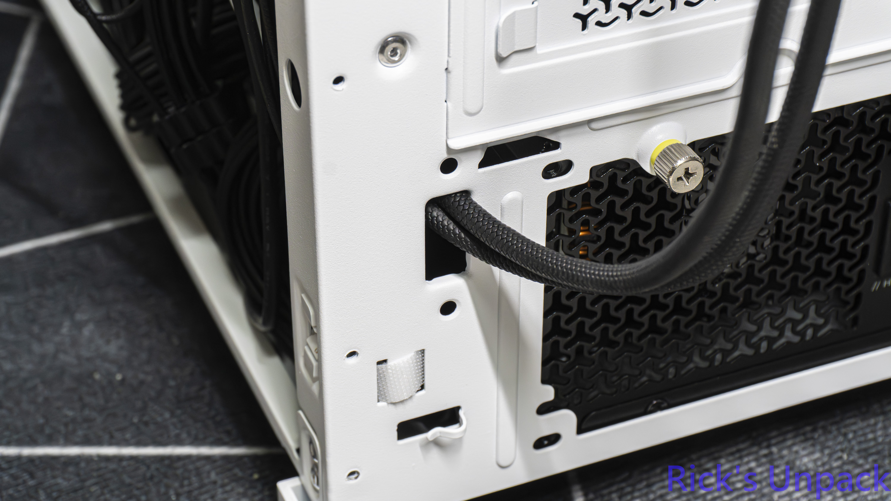

在電源鎖孔的左側也保留了XENEON EDGE螢幕所需要的線材穿線孔洞,預設會安裝一個擋板在這邊,採用塑料卡扣可拆式設計,稍後也會用到,會再說明如何使用。

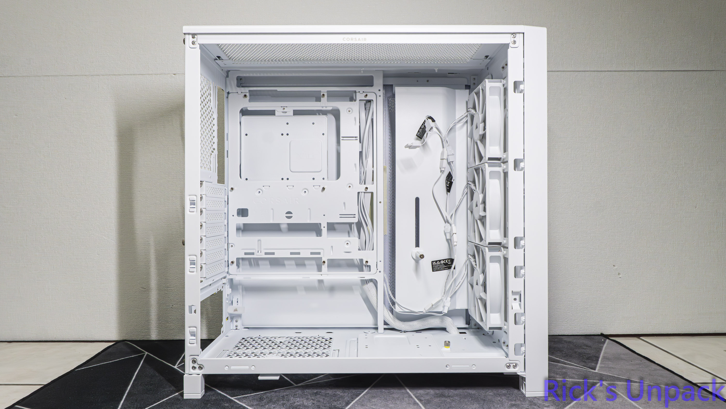

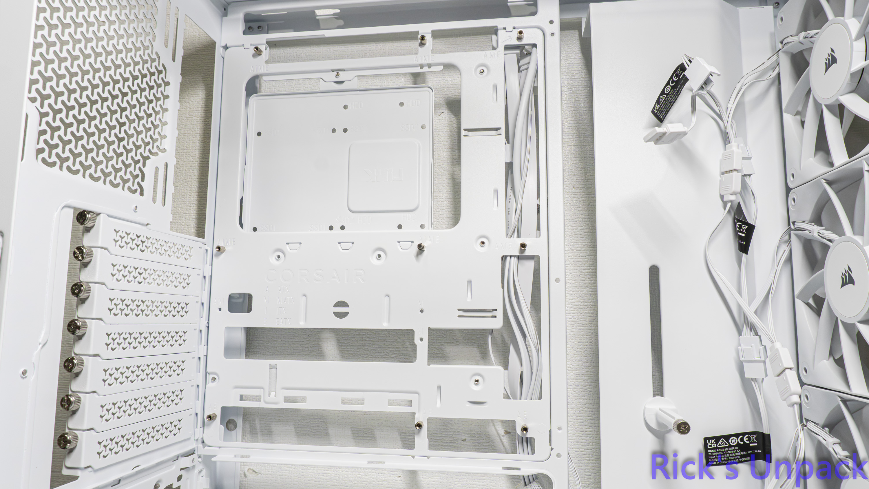

回到FRAME 4000D的內部,在主機板安裝相容性上與FRAME 5000D相同,最大可安裝到305 x 277 mm的E-ATX,不過如果是安裝E-ATX會跟右邊的擋板有空間上的擠壓,所以筆者會建議安裝到ATX即可;針對ATX與M-ATX兩種尺寸主機板則有支援背插式設計,可以發現上方都有預留背插的孔洞。
整個主機板安裝盤FRAME 4000D也保留的模組化功能,海盜船稱之為RAPIDROUTE 2.0主板托盤,只需要將背面的幾顆固定螺絲轉下來就可以將整塊主板托盤拆下來。
整個托盤拆下來玩家就可以更輕鬆的進行主機板的安裝,不需要一直搬動機殼來安裝,相當方便的設計。
回到正面,主機板安裝區右前端同樣會預先安裝一個遮線擋板,在外型設計上與第一代4000D機殼很神似,並且在下方也有預先組裝一個顯卡支撐架讓玩家可以使用。

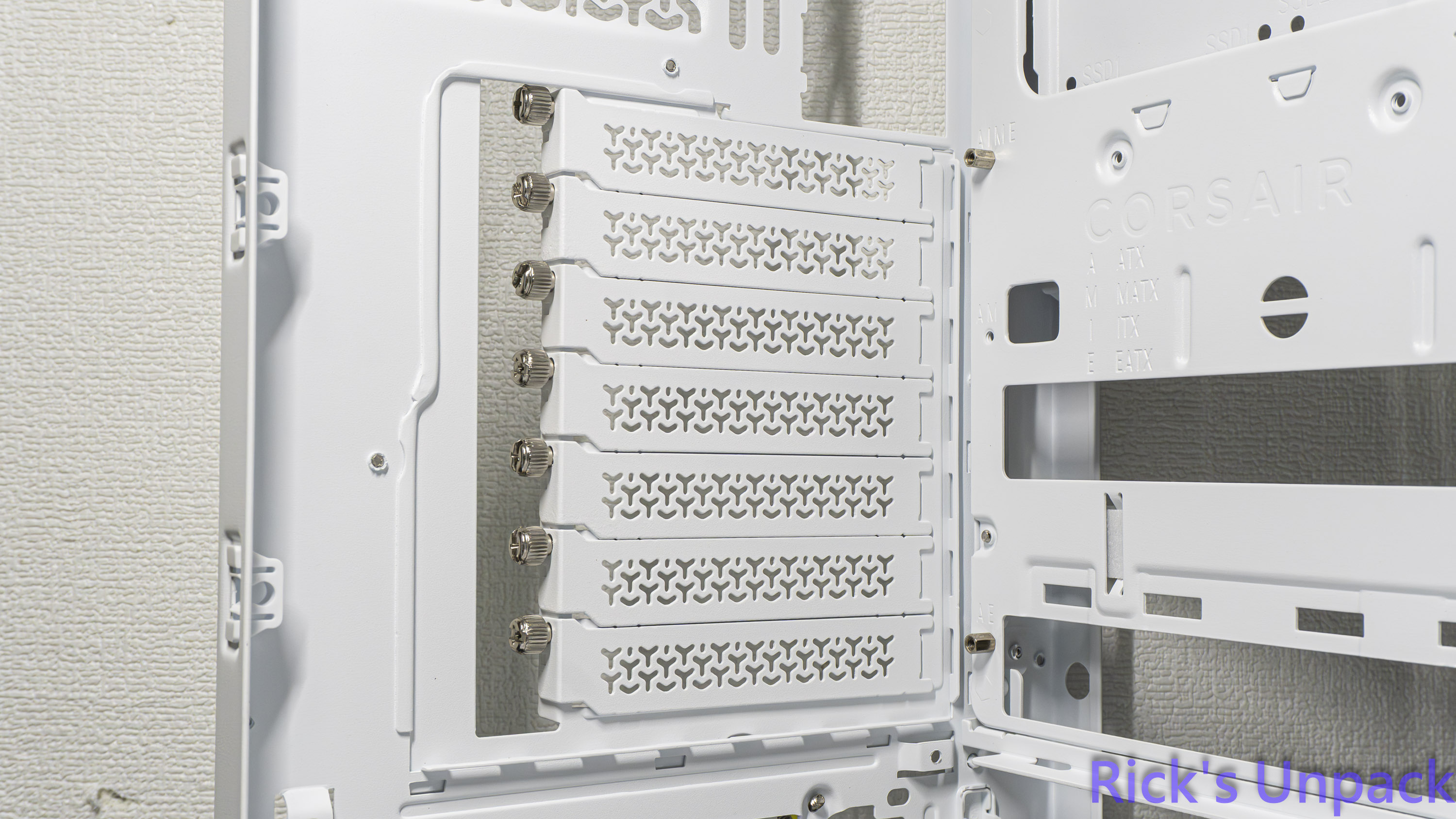

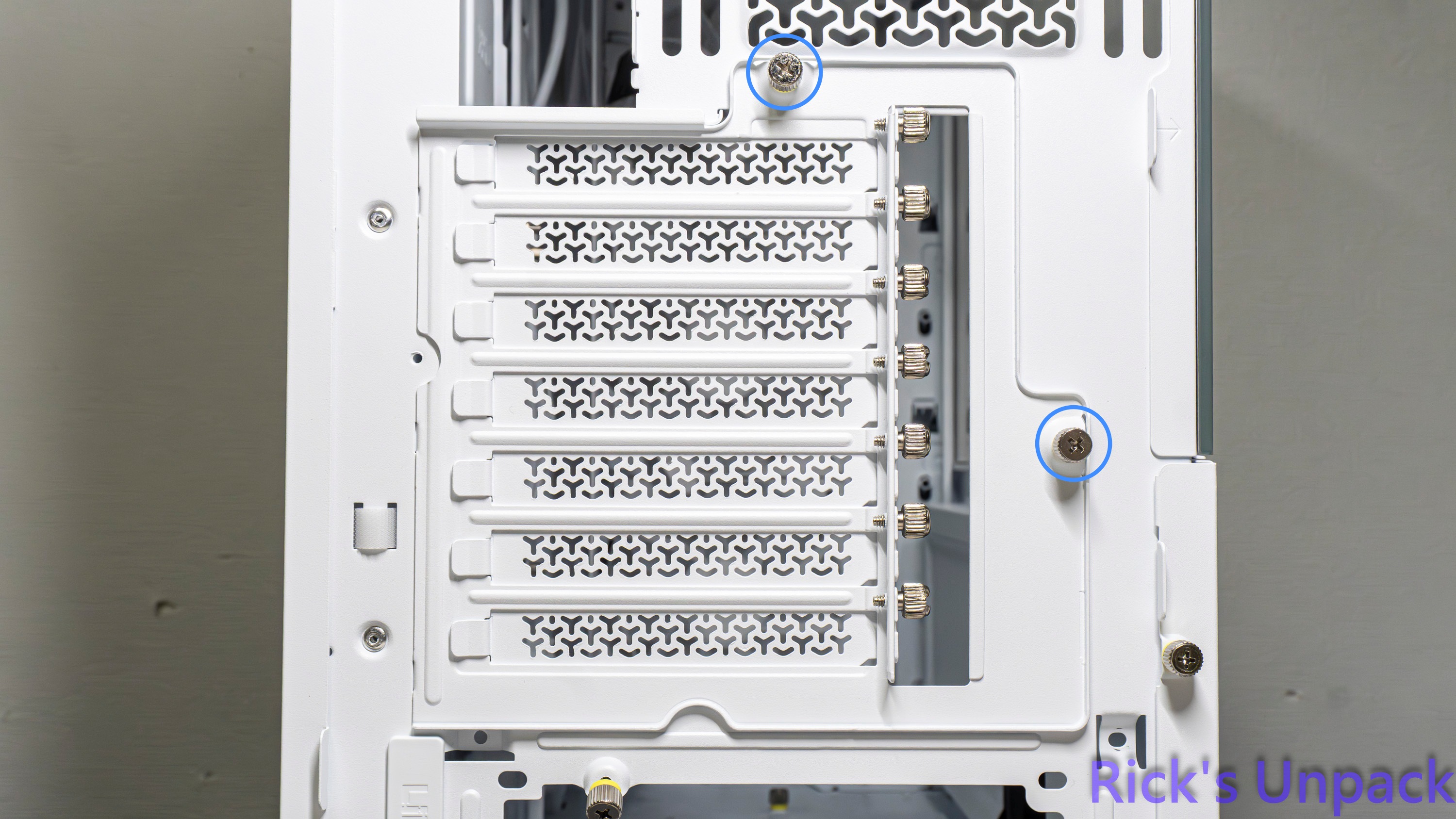

接著來到下方的PCIe槽區域,數量為常規中塔式機殼的7根,並全部採用可重複拆裝設計,以及每個也都有採用Y字造型挖孔提供顯卡或相關設備散熱。

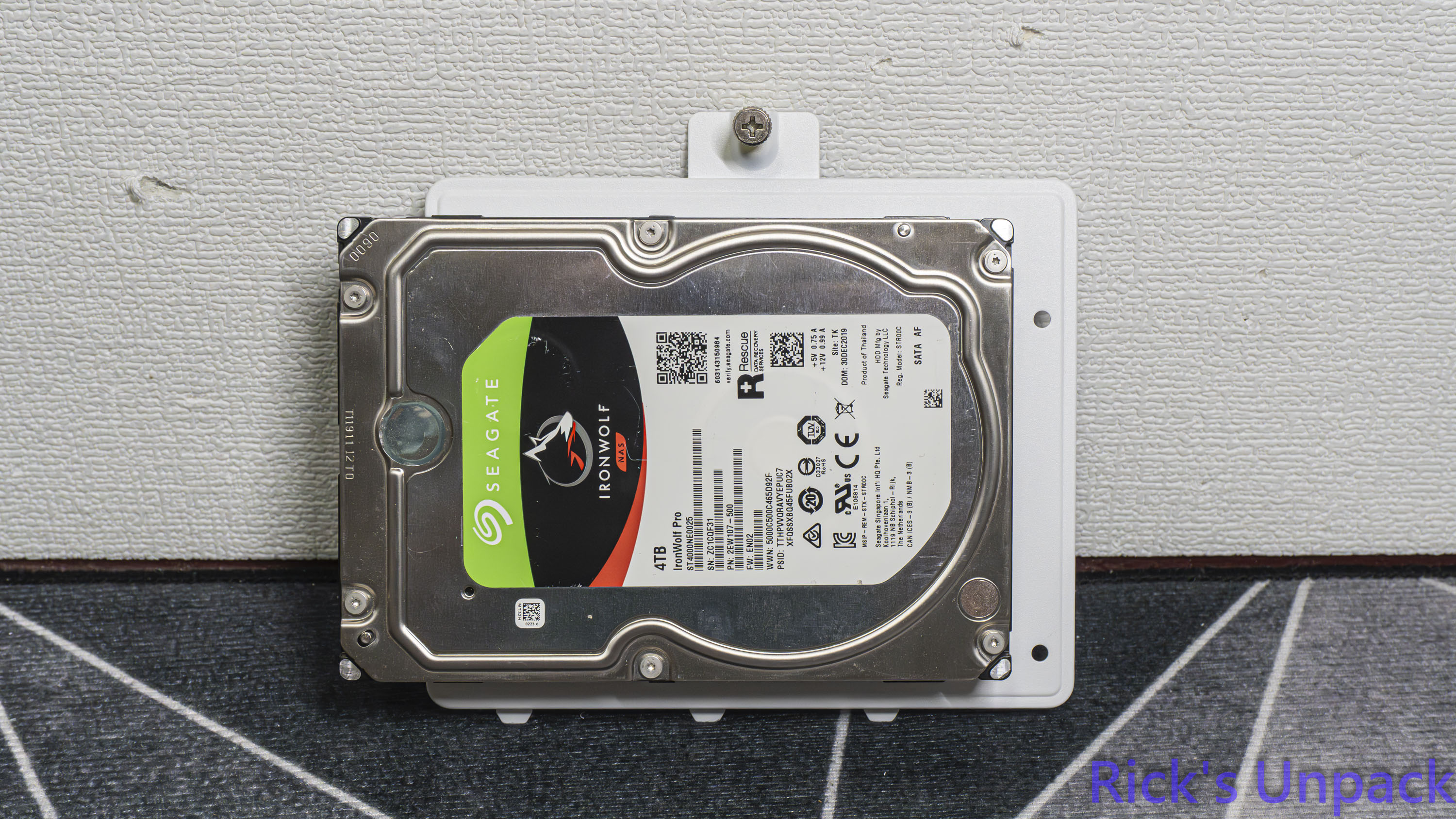

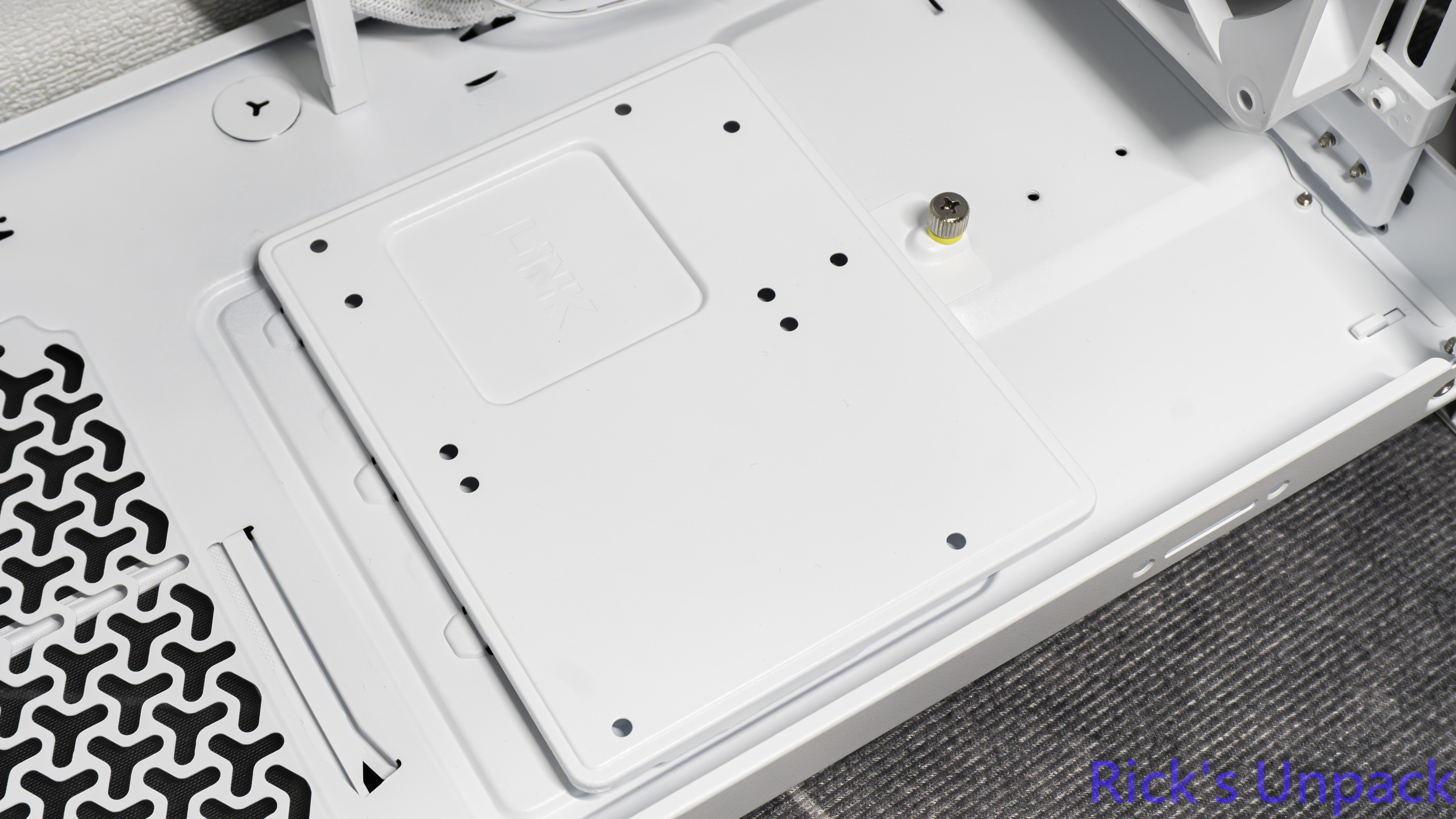

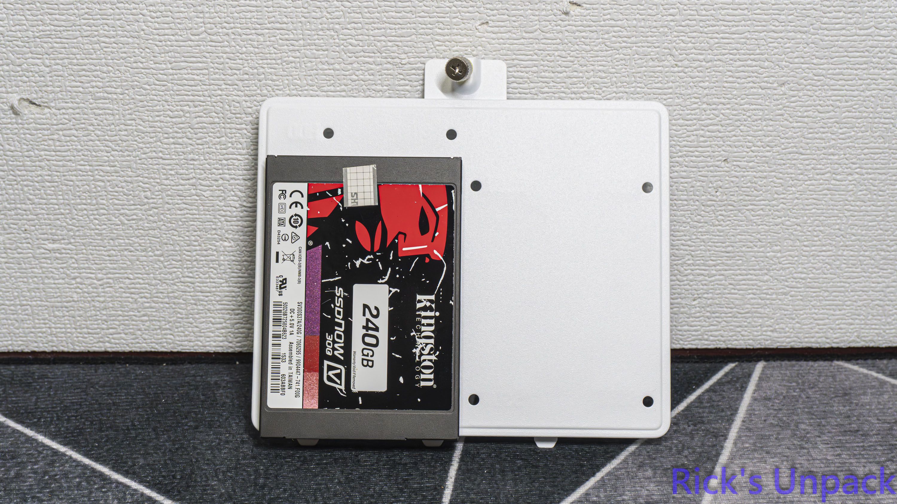

來到底部,FRAME 4000D本身無法像5000D一樣安裝兩顆風扇,不過依舊維持提供一個複合式硬碟支架給玩家使用,除了可以安裝2個2.5吋SATA SSD或1個3.5吋HDD之外,在正面的凹槽處也可以放上海盜船自家iCUE LiNK控制器。
後方則是電源安裝區,左右兩側有放上白色的小減震墊片,可防止電源風扇運轉時與機殼底部碰撞的金屬聲。

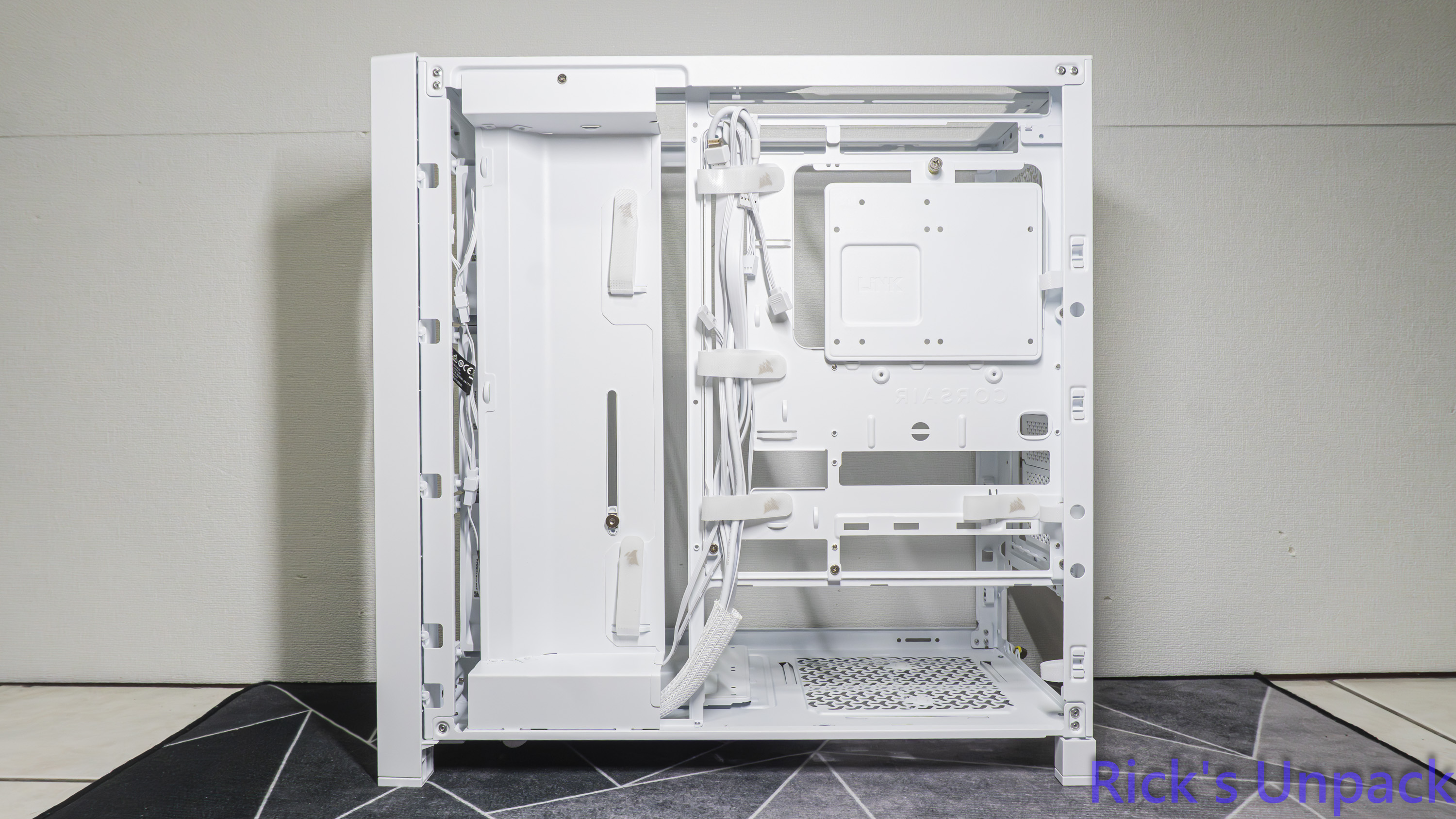

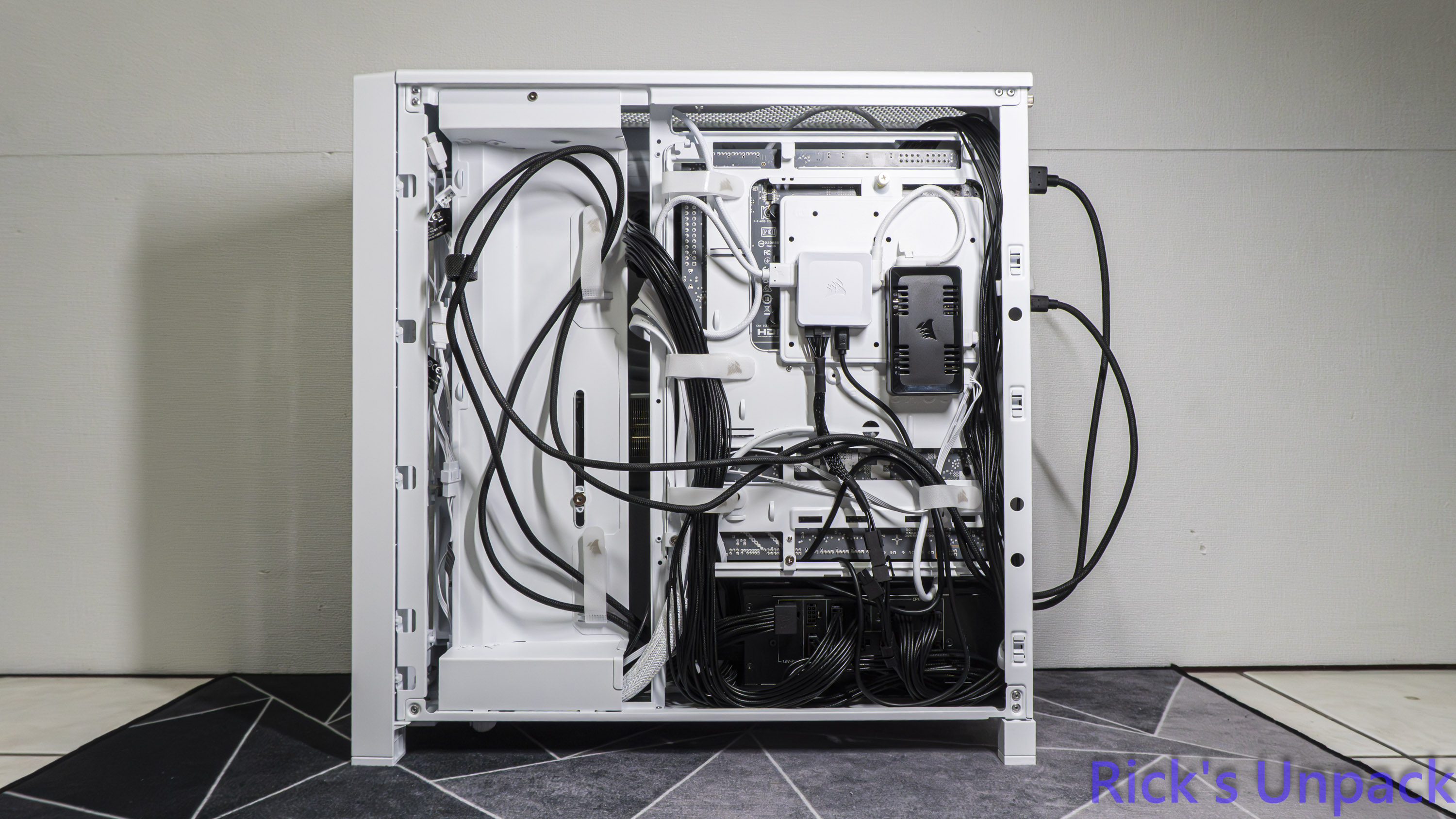

來到背面理線區域,由於有支援背插式主機板,因此在寬度上給到37 mm可以運用,並且也在部分區域配置了魔鬼氈束線帶可以使用。
側面的擋板維持模組化可拆式設計,在頂部同樣有用一個螺絲固定,將螺絲卸下來即可將檔板拆下來更換成配件提供的風扇支架。
在預設擋板背面也有兩個白色魔鬼氈束線帶可以將一些線材固定在擋板後方,並且擋板的深度很足夠,如果玩家沒有打算安裝側面風扇,那這塊區域就能夠發揮很大的整線功用。
在頂部的穿線孔設計部分,除了保留背插式主機板會用到的孔洞之外,最上層有提供完整一整條給常規主機板以及頂部水冷風扇…等線材走線用的孔洞。
在主機板CPU插槽的背面同樣有安裝一個與機殼底部相同設計的複合式硬碟支架,可以安裝2個2.5吋的SATA SSD或是 1個3.5吋HDD,如果玩家沒有相關硬碟需求可以放上iCUE LiNK控制器,海盜船也預先刻上了LiNK字樣與對應大小的凹槽可以使用。

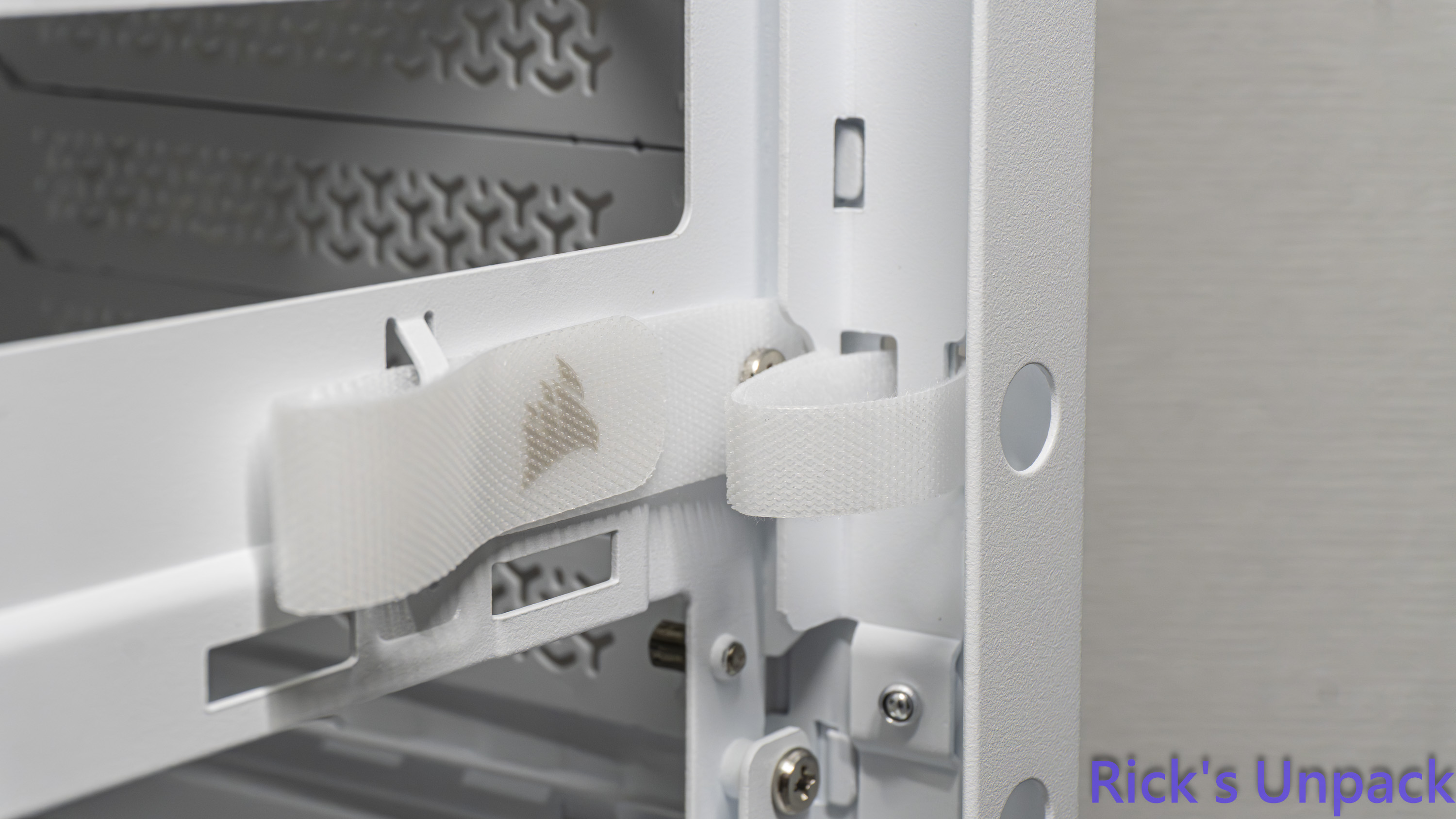

在後方的走線區海盜船也有提供多個魔鬼氈束線帶可以針對CPU供電線以及經過這個區域的線材使用。

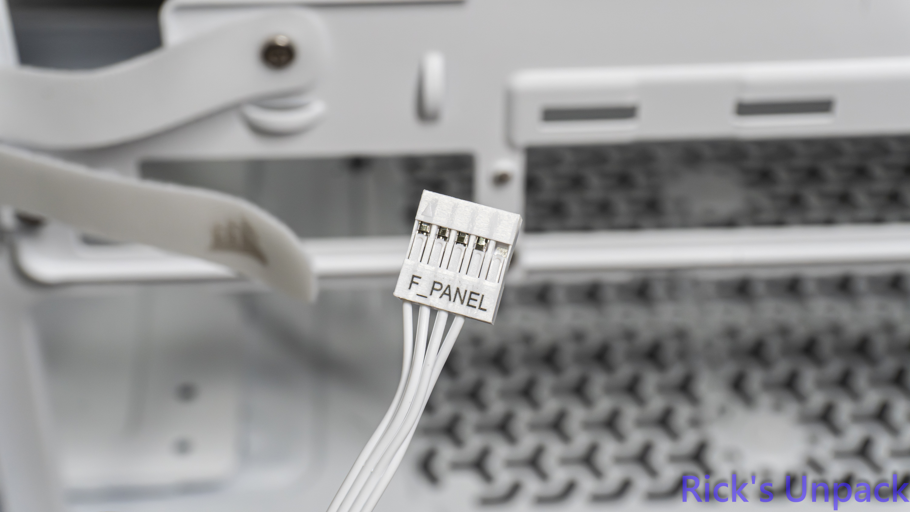

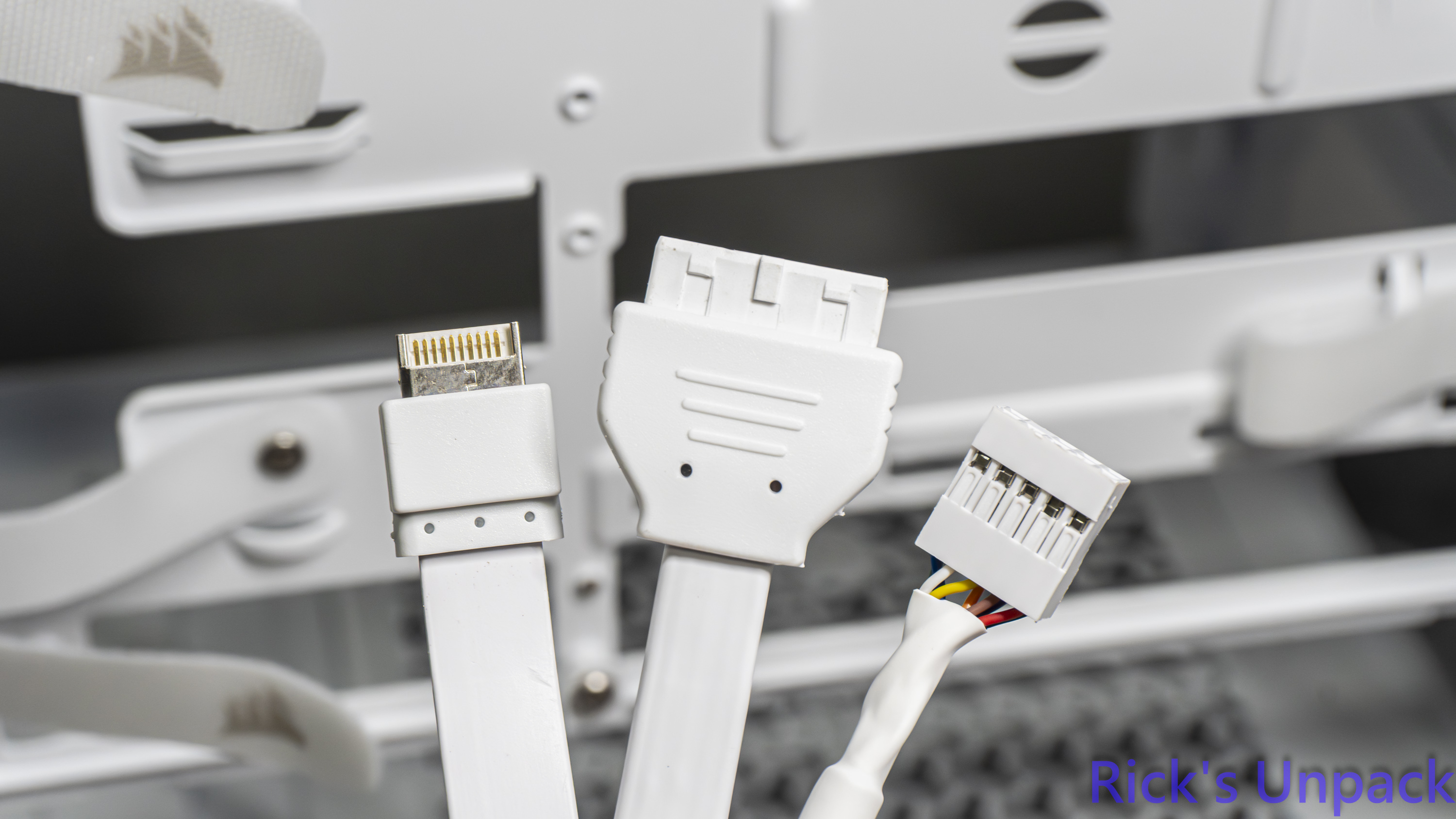

來到機殼前板I/O線材,同樣有提供一條USB Type-C、一條USB Type-A與一條AUDIO線材,線材與插頭本身也有基本用上白色配色來達到一致性。
F_PANEL線材本身也是採用整合式接頭,另外考量到主機板的開機鍵…等插槽都在主機板右下角的位置,因此線材長度也有略為縮短來減少需要理線的長度。

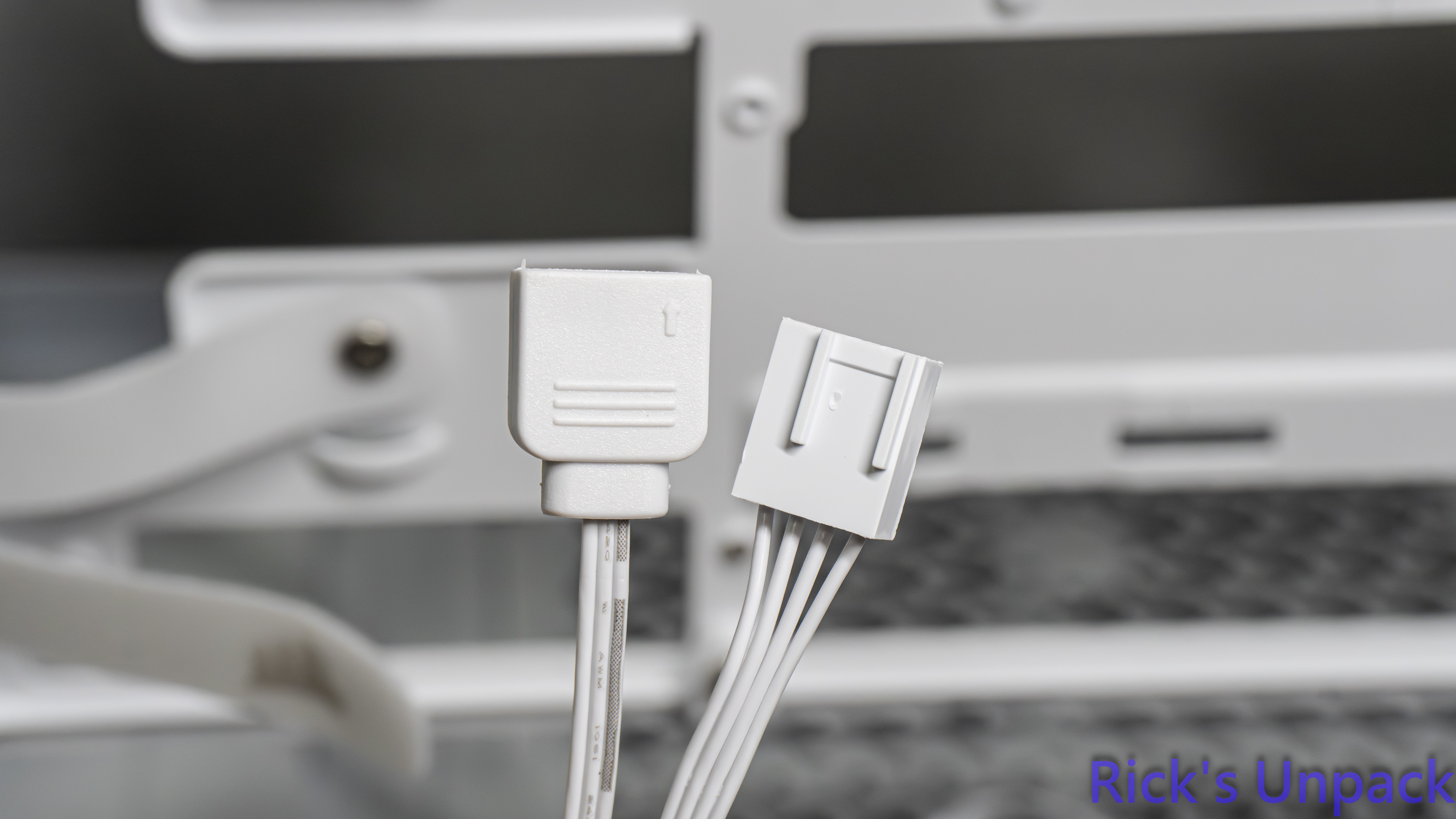

另外由於前方的預先安裝的RS120 ARGB風扇本身是走常規的PWM 4-PIN轉速控制以及5V 3-PIN ARGB燈效控制,因此3顆風扇串接後有額外接上一條延長線來將線材連接到主機板進行控制,不過這次會搭配海盜船前陣子推出的COMMANDER DUO雙模控制器來跟iCUE LiNK水冷達到光效同步以及轉速控制。

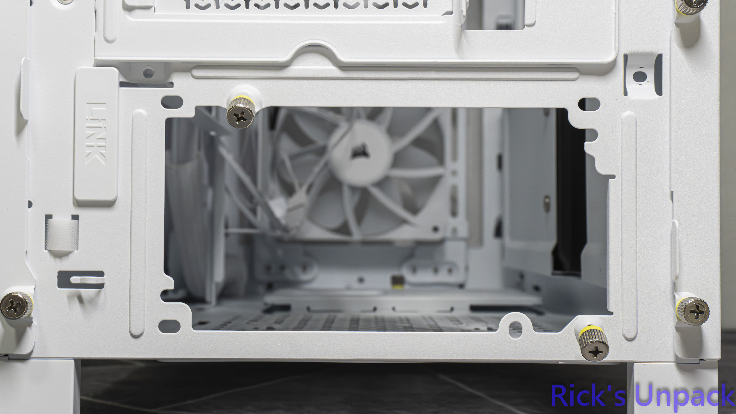

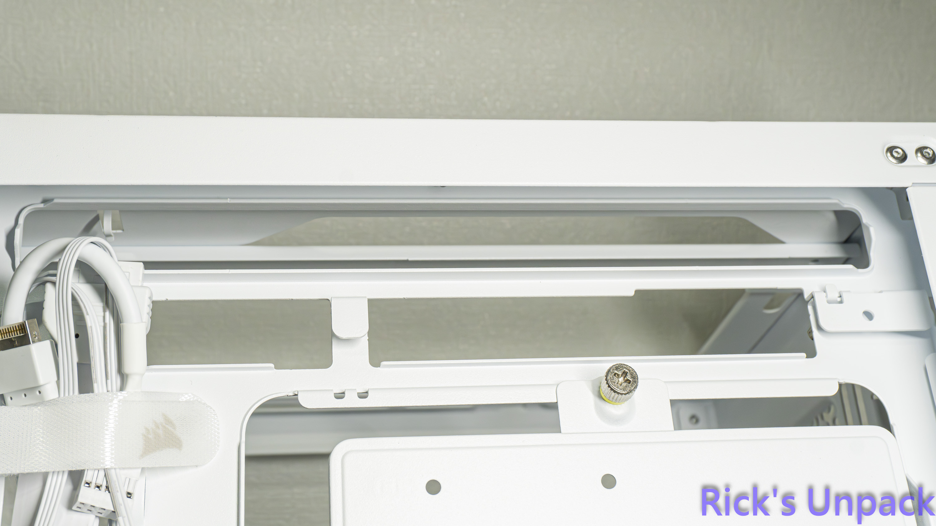

接著再將預先安裝在裡面的分艙平台擋板也拆下來,分別有側面2個、後方1個共3個螺絲固定,將螺絲卸下來即可將擋板拆除。

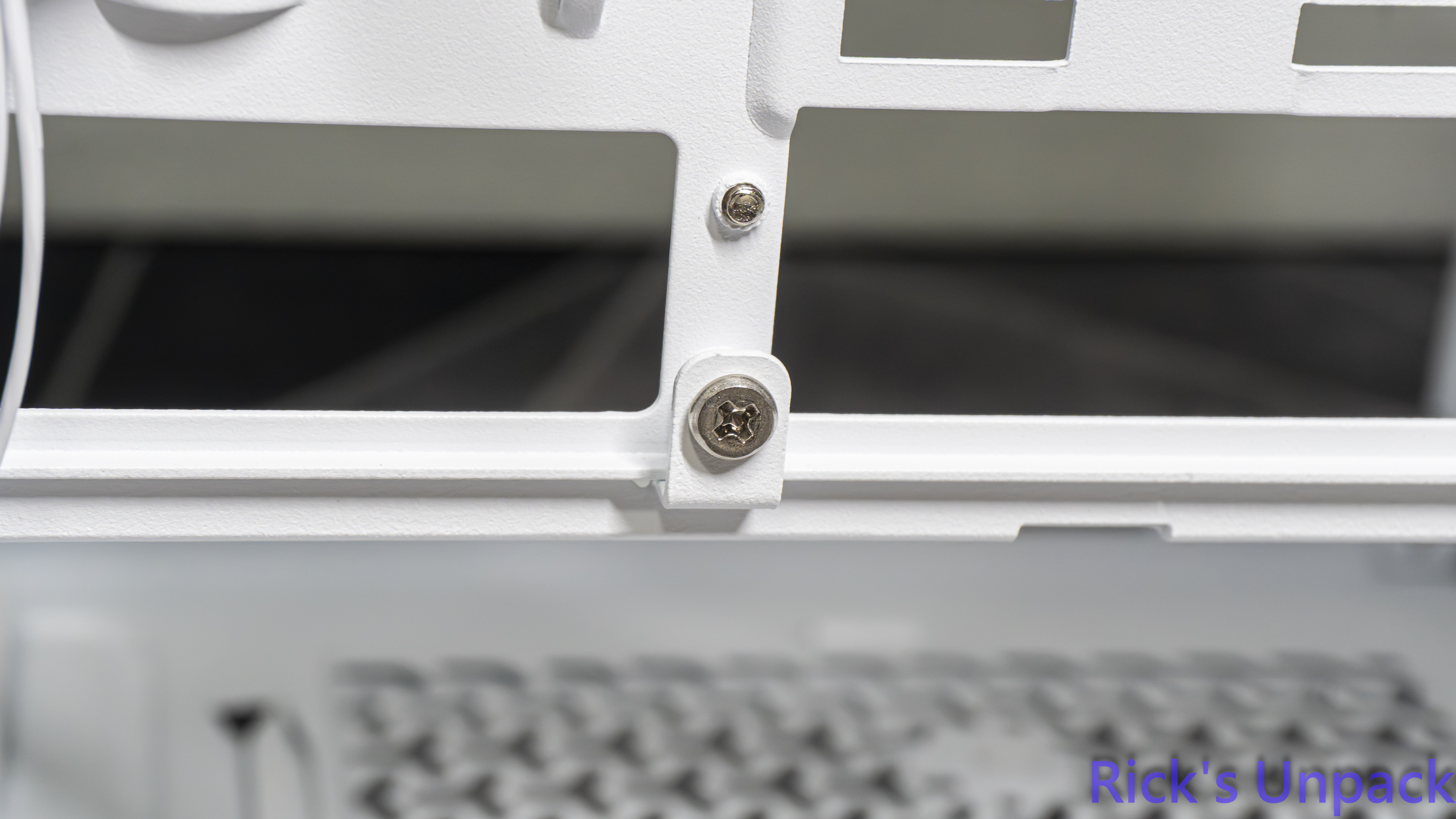

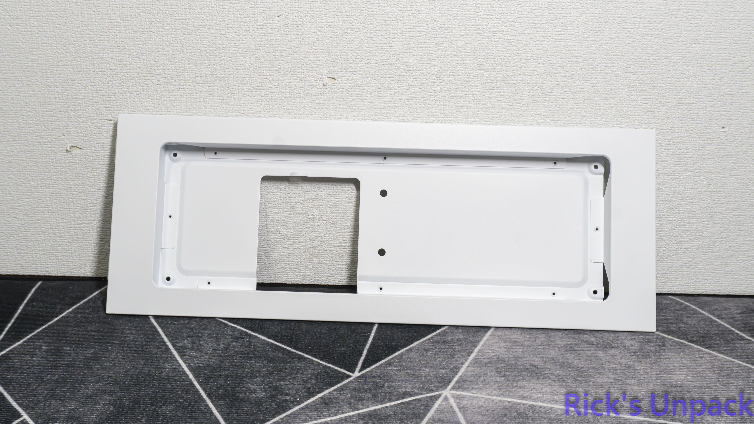

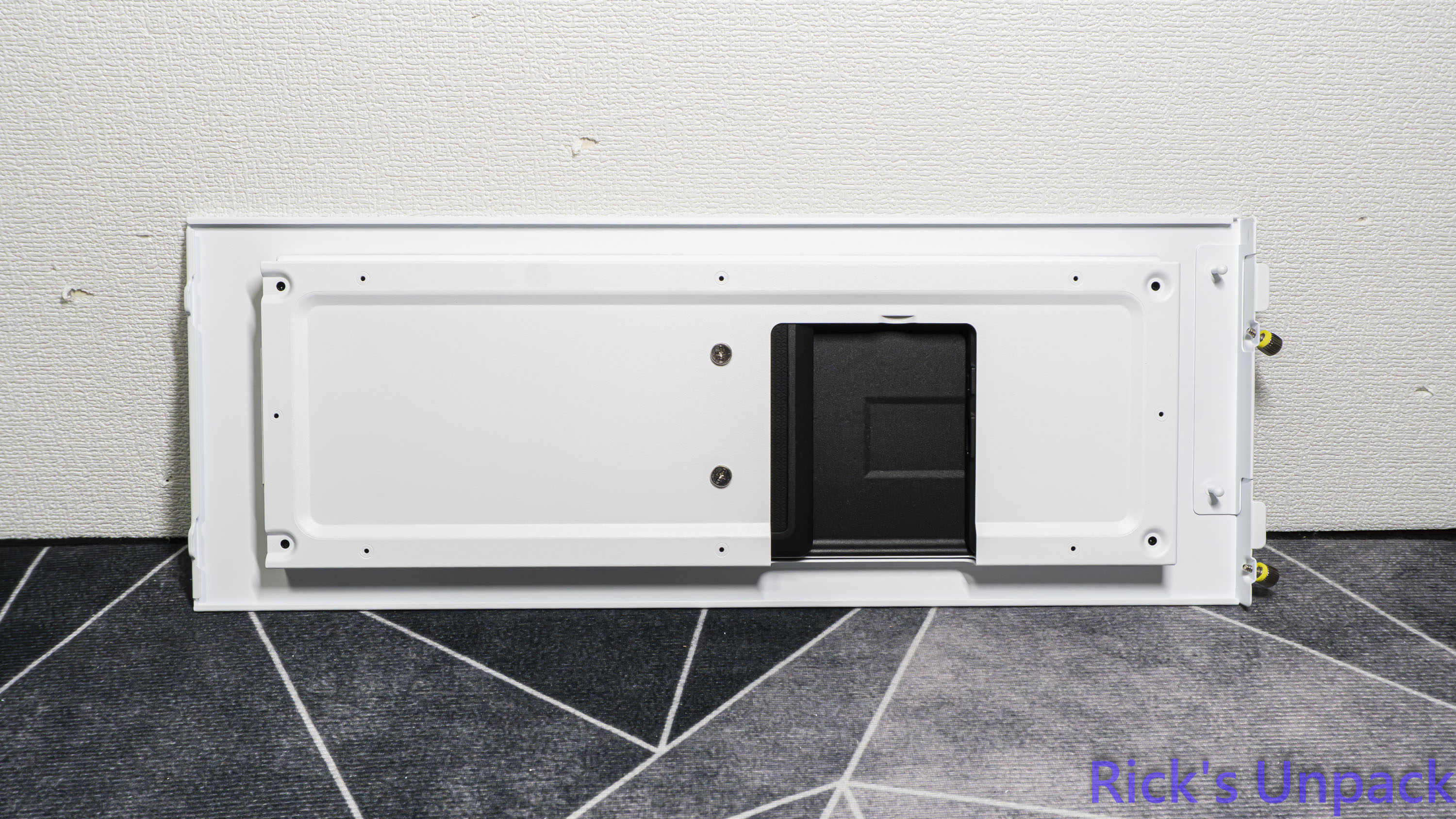

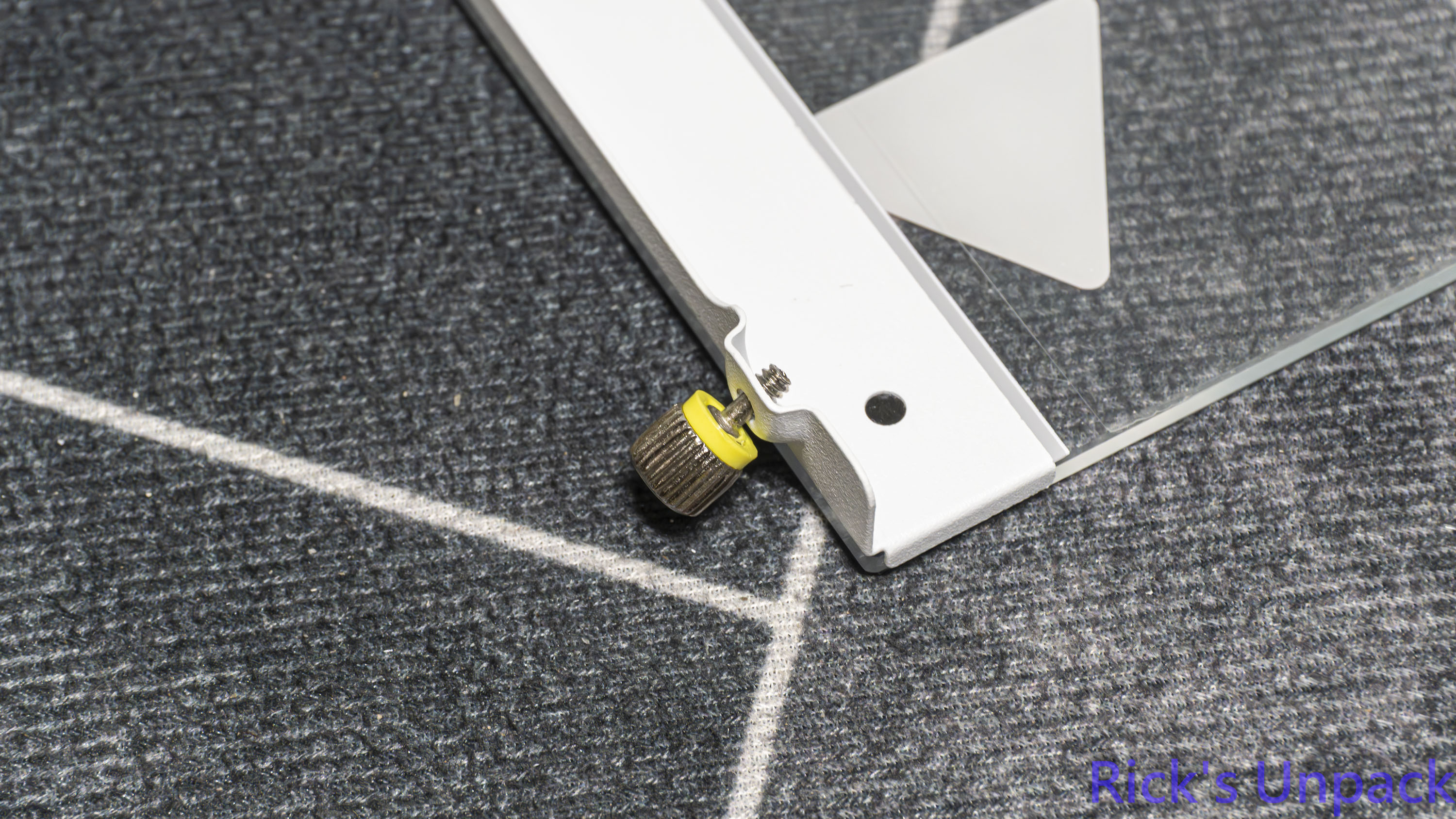

要裝上玻璃與螢幕支架之前,先將配件包提供的防脫落螺絲裝上去,安裝方式也很簡單,螺絲對準孔洞之後轉上去就完成了。
接著就是安裝XENEON EDGE觸控螢幕,在支架的背面中間有兩個鎖孔會對應到螢幕本身背面的兩個鎖孔,安裝上去之後再透過配件包提供的兩顆螺絲固定即可,或是支架本身4個角落也有保留鎖孔,玩家可以透過螢幕上本身就有的磁吸螺絲來進行固定。

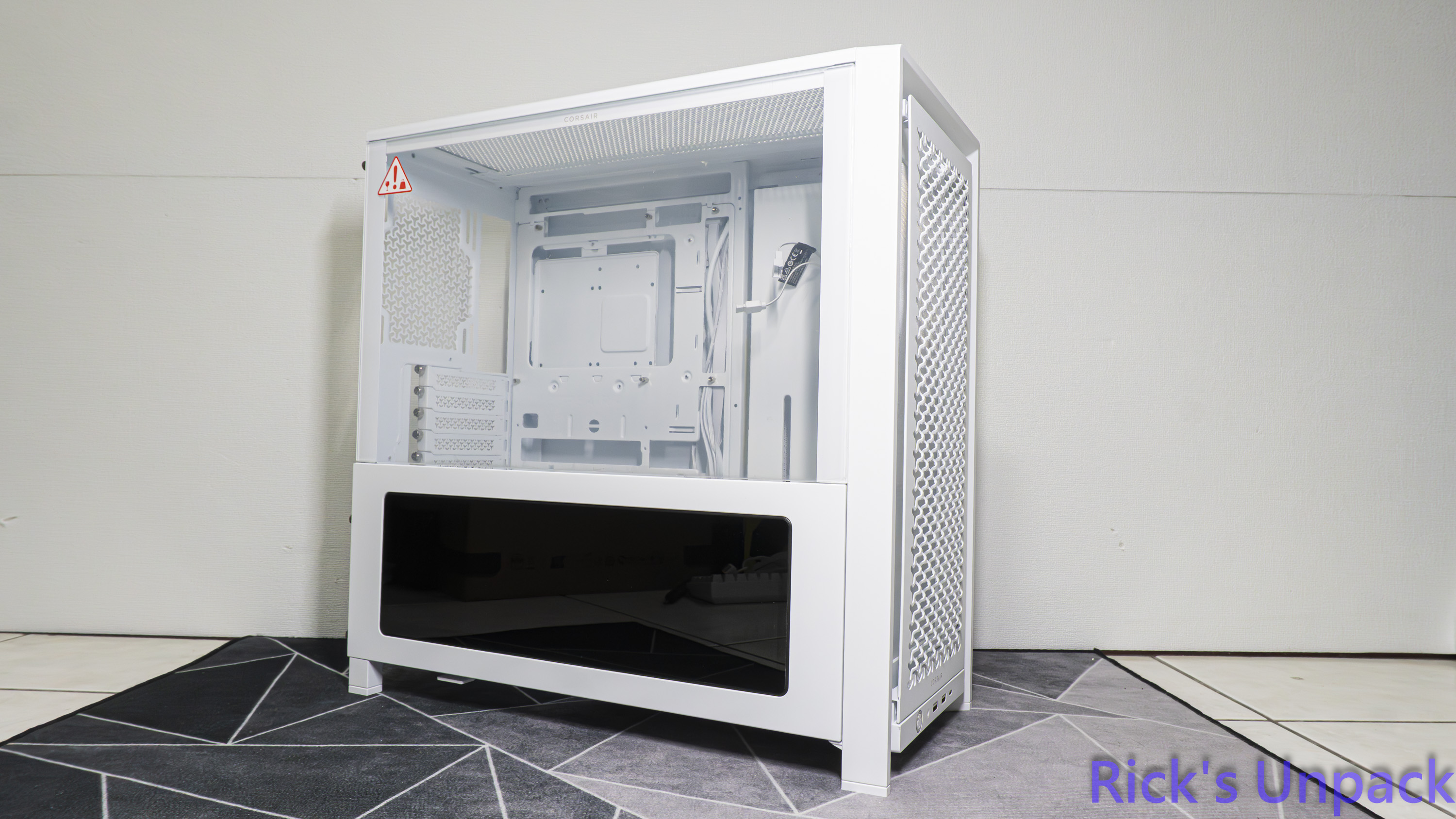

最後再將玻璃跟螢幕支架都安裝上去就完成改裝了,整個改裝步驟非常簡單。
螢幕支架裝上去之後,訊號線會先走到機殼背面,接著可以利用海盜船預先在電源安裝區側邊的穿線孔將螢幕供電線與訊號線走到機殼後方接著再連接到主機板跟顯卡上。

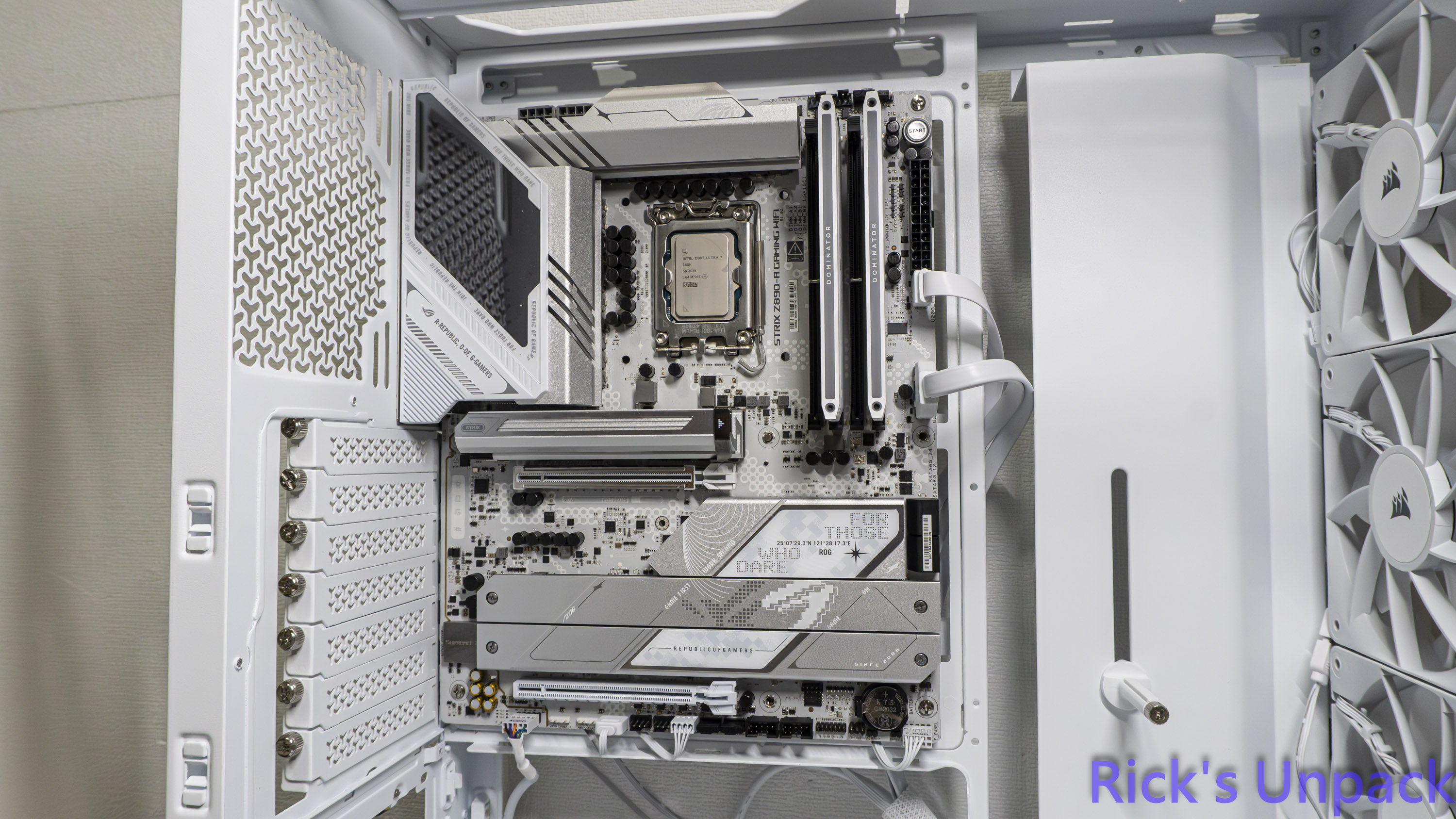

主機板部分,本次筆者使用的是ATX規格的主機板,安裝上去後,距離側面的穿線孔洞還有一點點寬度,如果是安裝E-ATX主機板應該會跟最右邊貼齊或超出一點點,走線上會稍微緊繃一點點。
兩個硬碟支架的正面可以選擇安裝2個2.5吋SATA SSD,而接口方向筆者會建議朝下對於線材的接線比較方便。
如果玩家有3.5吋HDD的需求,單個硬碟支架可以安裝1個3.5吋HDD。

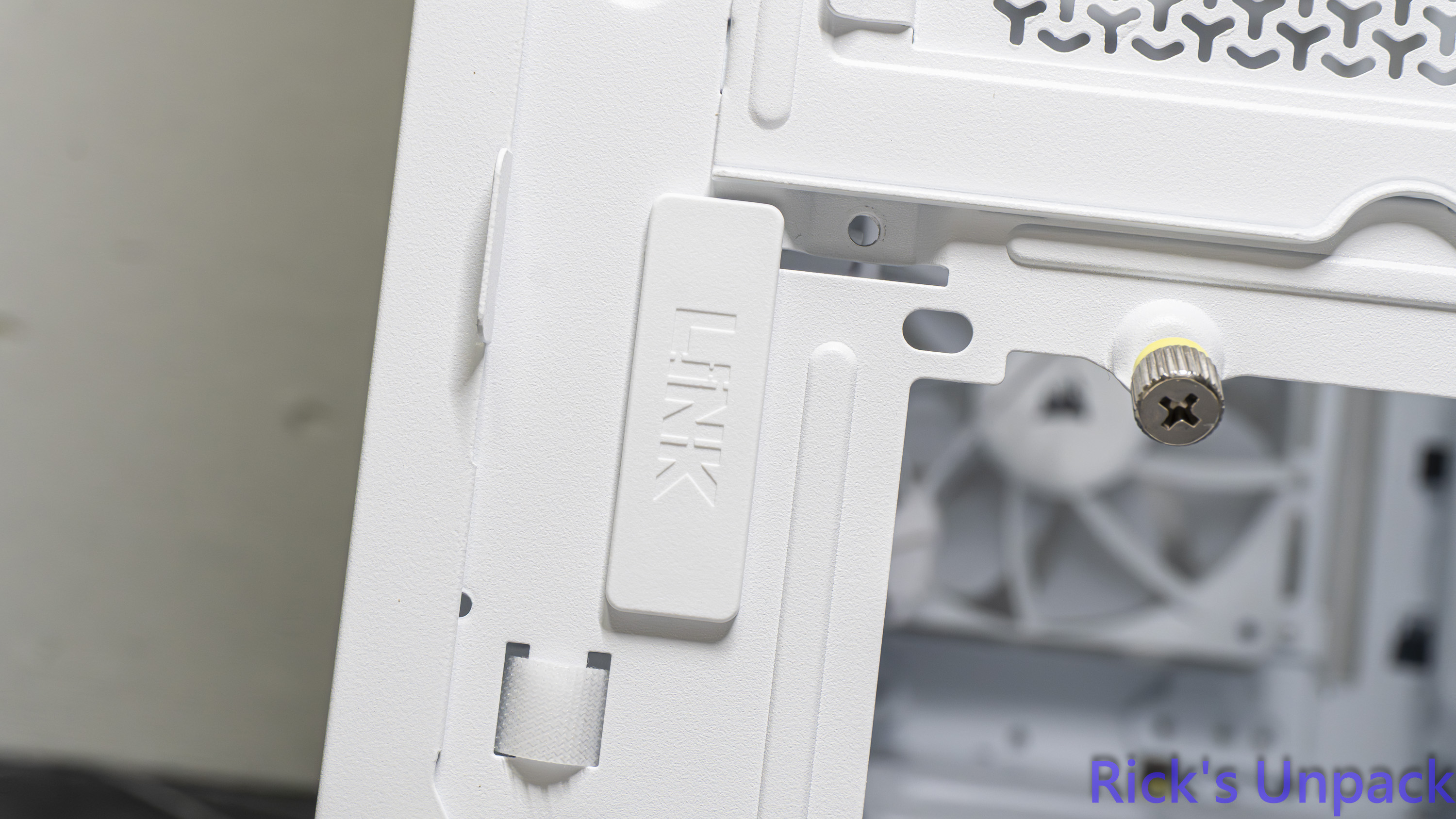

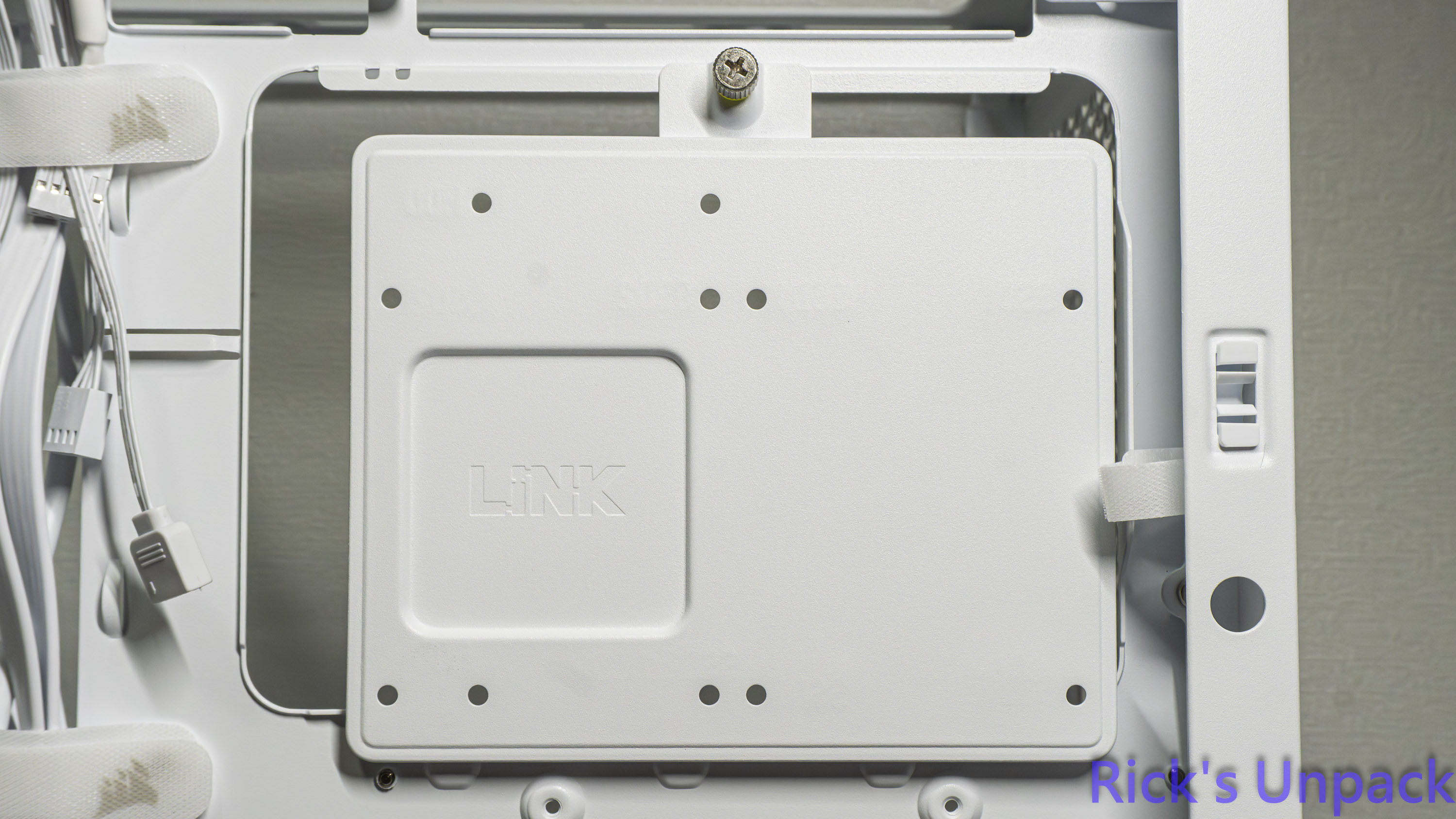

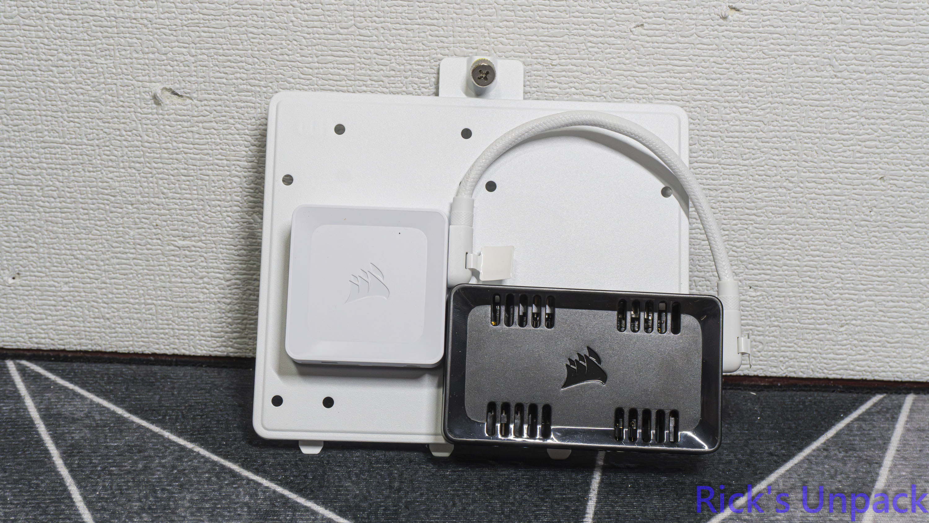

假設玩家沒有硬碟的需求,或是有使用海盜船的iCUE LiNK串接系統的風扇或水冷,那麼硬碟支架正面則有預先保留很淺的凹槽可以放上iCUE LiNK的控制器。

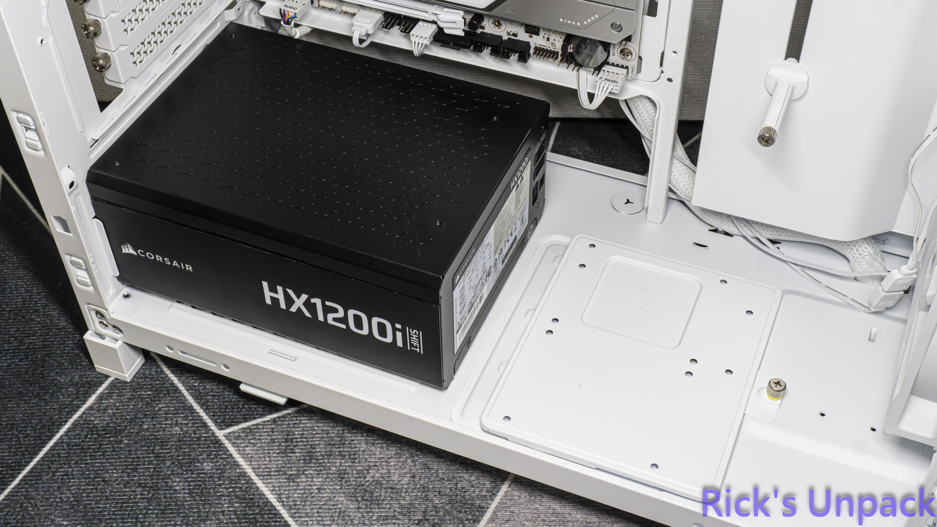

接著是電源的部分,這地方也需要注意一個點,如果是安裝較長的電源並且又是常規的出線口,那麼模組線就會跟前方的硬碟支架有衝突到,因此筆者會建議安裝較短的ATX電源會比較合適,或是像筆者一樣安裝海盜船自家的SHIFT側出系列電源,透過側出的接頭設計就可以避免模組線跟硬碟支架互搶空間。

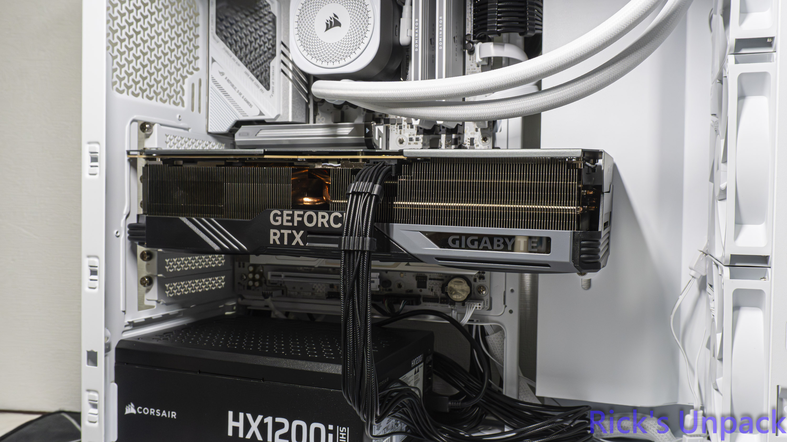

在安裝顯卡支架,與先前的FRAME 4500X系列機殼相同,先將藍框的2個螺絲轉開就可以直接將整個PCIe插槽拆下來。
接著PCIe插槽有設計定位片的設計,對準機殼下方預留給插槽用的孔位之後就可以卡上去,最後再將螺絲轉緊固定上去即可完成將PCIe插槽轉成直立的型式了。

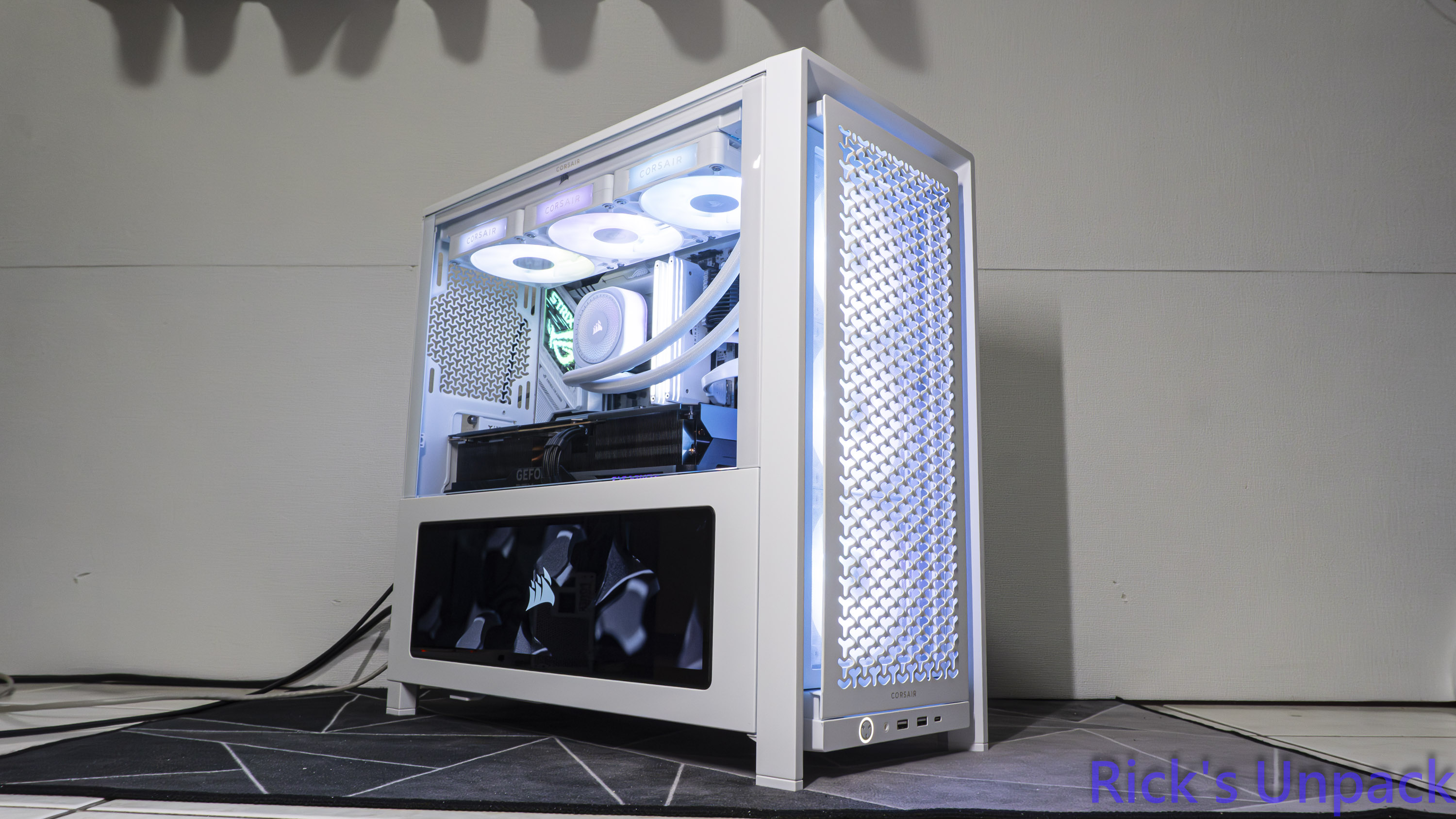

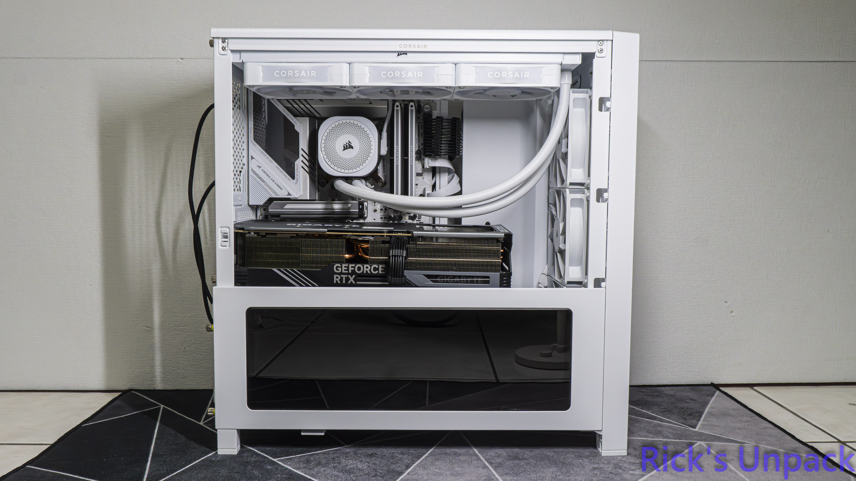

最後是安裝顯卡,新一代的4000D因為側面增加了可安裝風扇的長度擴張因此對於顯卡的長度相容性也更高,本次用4090顯卡就完全沒有問題。

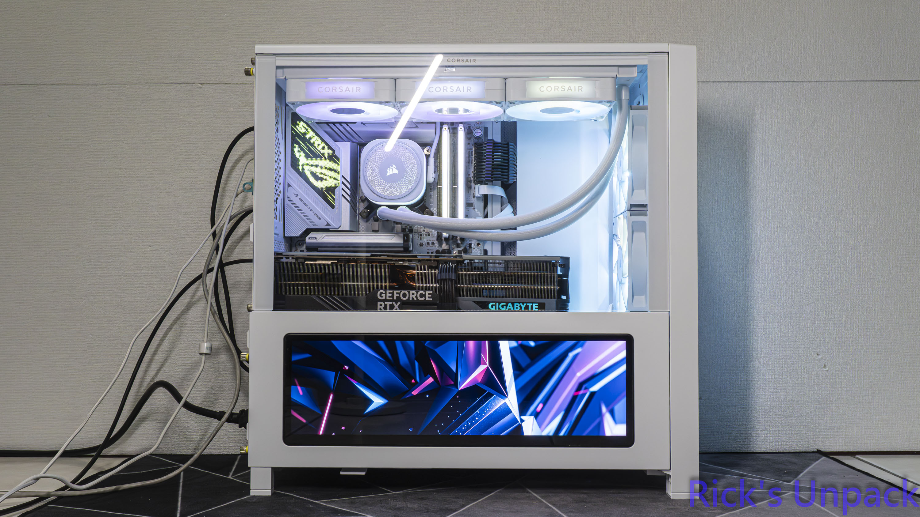

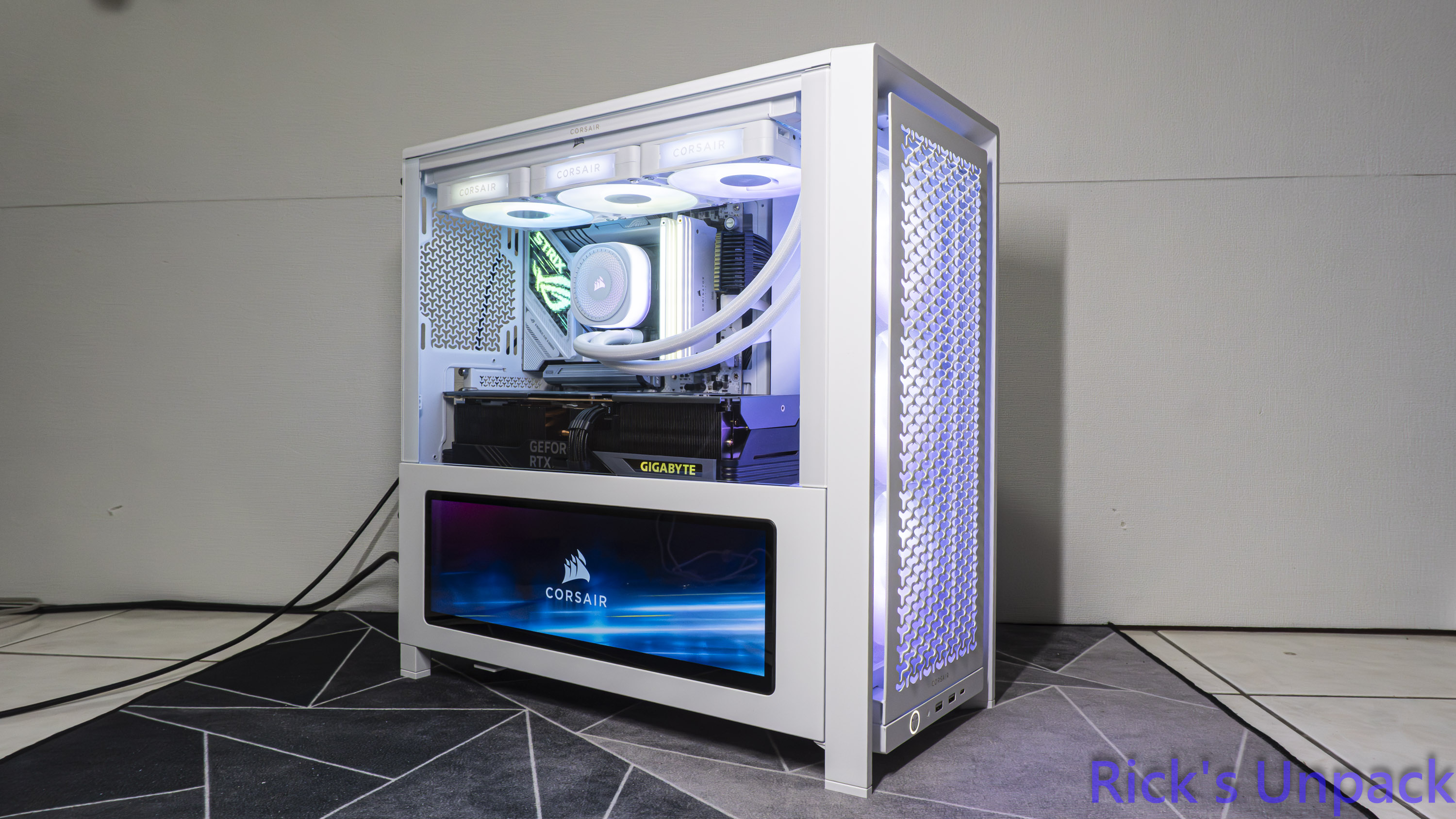

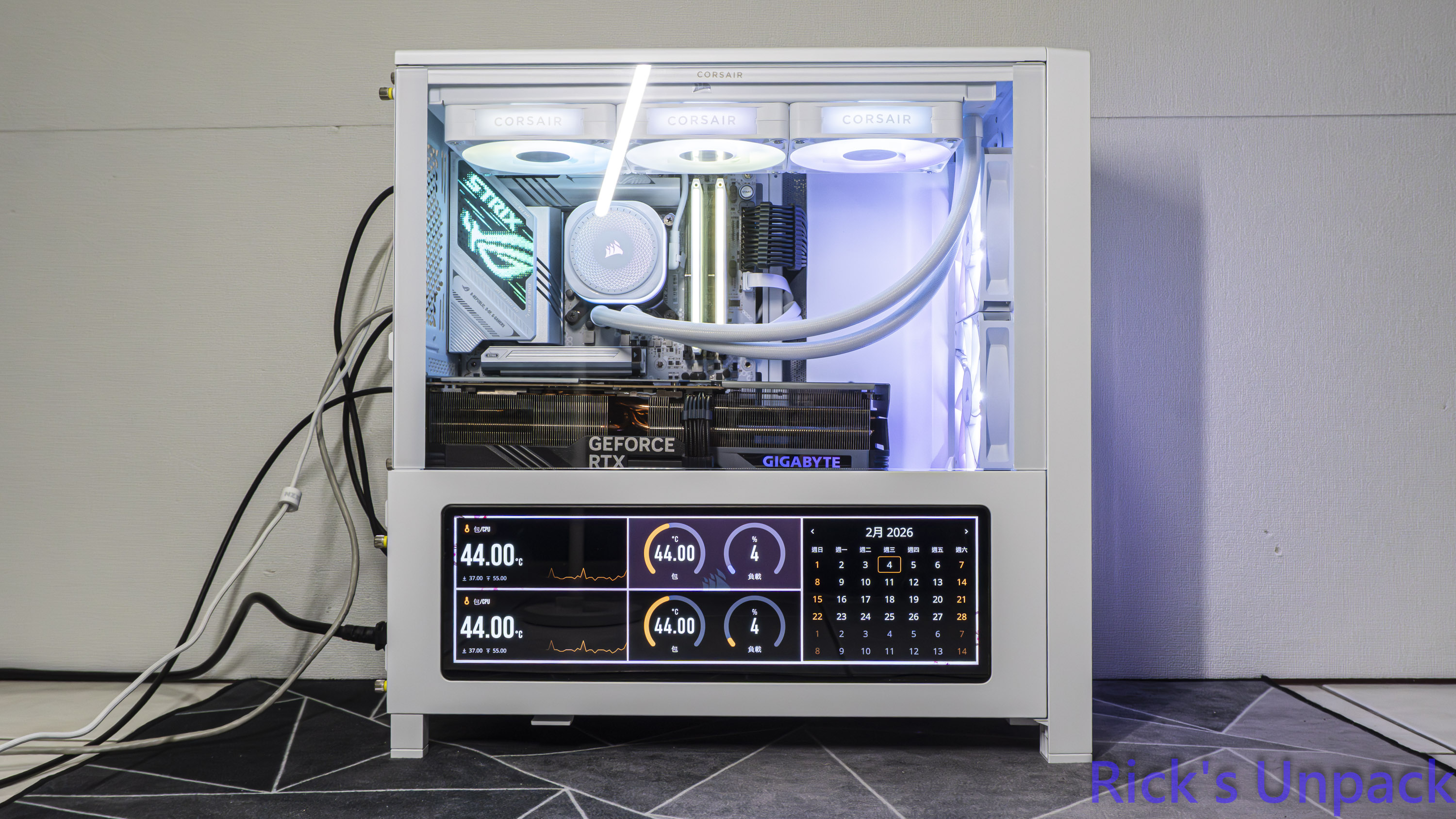

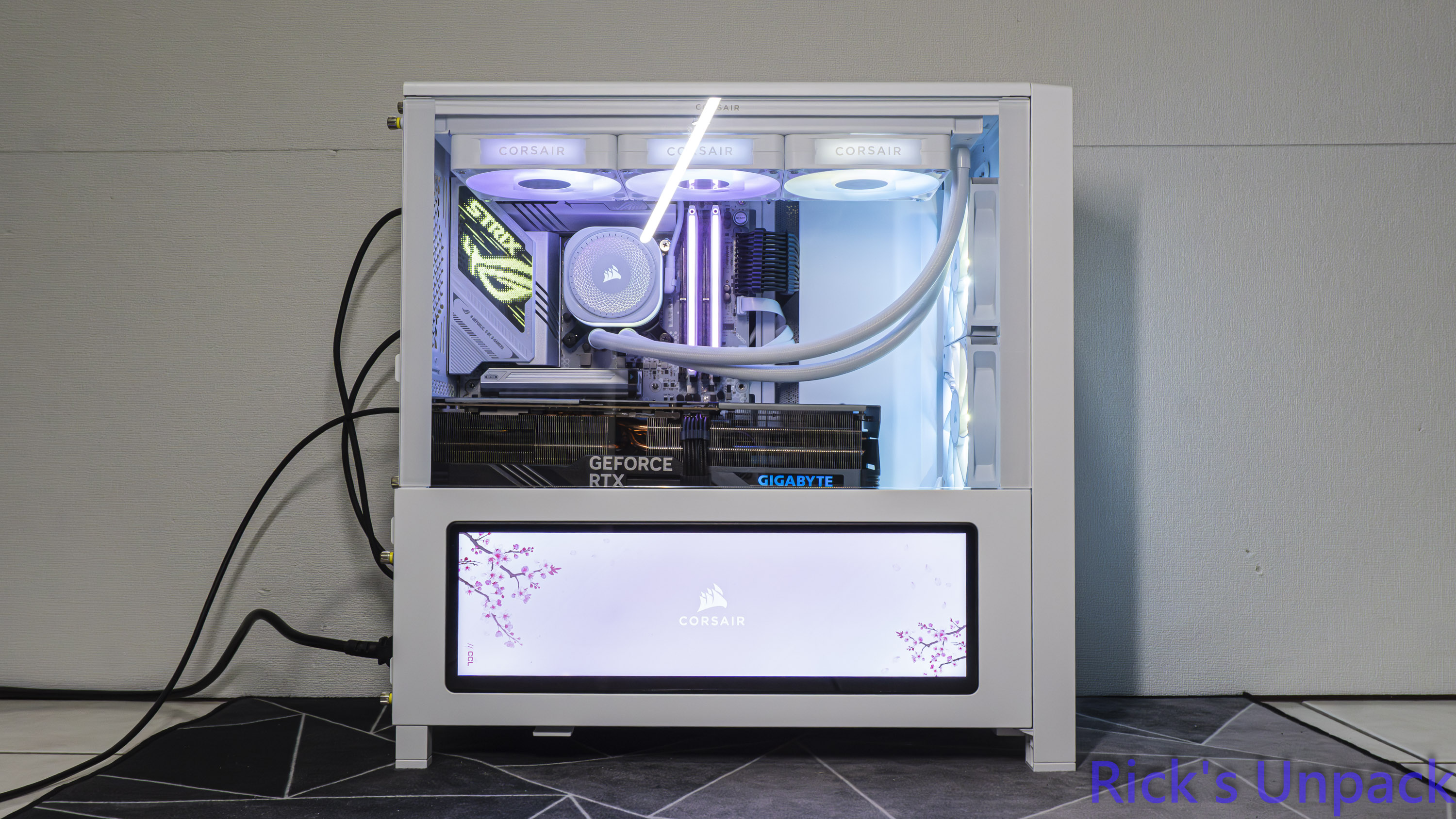

最後就放上安裝好FRAME 4000D LCD RS ARGB的正面與背面圖,由於這次多裝了XENEON EDGE螢幕,螢幕訊號線偏長,因此筆者側面就維持原本預設的擋板,並且將線材簡單整理在背面。
如果玩家不需要額外的功能,單純想顯示圖片或自己喜歡的偶像之類的背景圖片也沒問題。
既然都裝上螢幕了,那麼這咖機殼的擺放位置當然就是在桌上會有最好的效果,除了一些監控或是單純圖片顯示之外,玩家也可以將這塊螢幕當然副螢幕來使用,如果對這塊螢幕有興趣的,可以查看之前筆者的開箱介紹(詳細可見:【開箱】PC DIY改裝新玩物)。

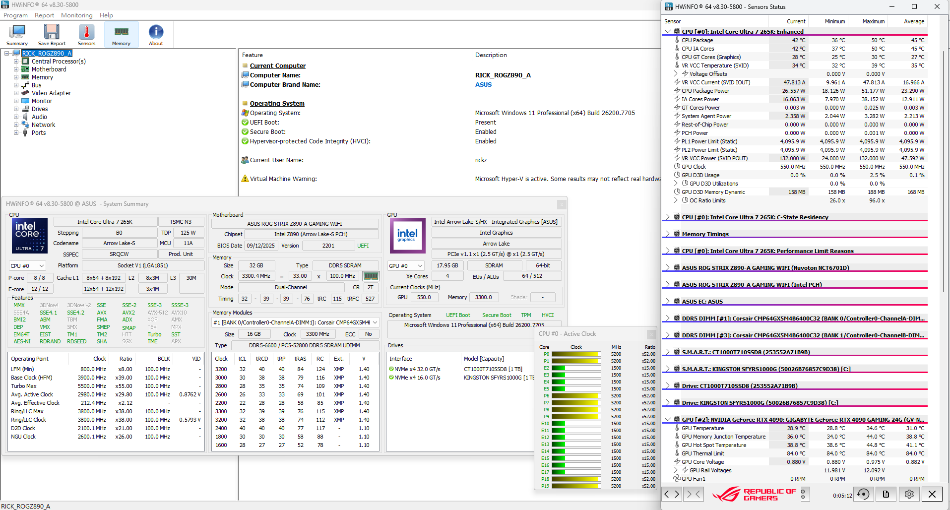

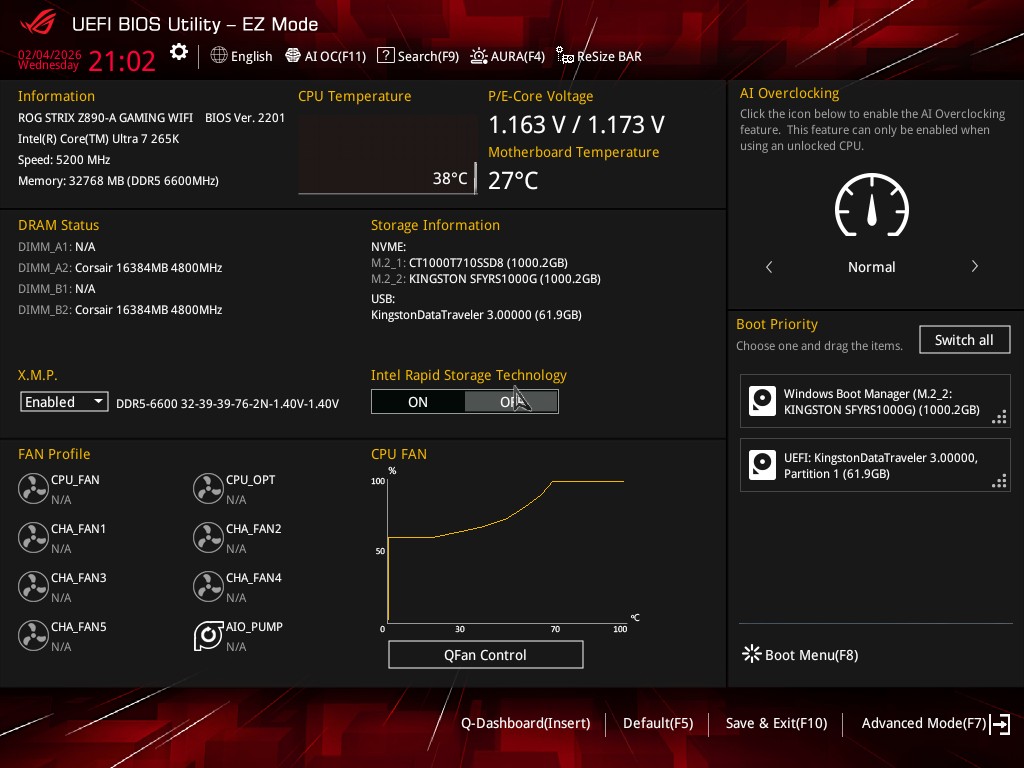

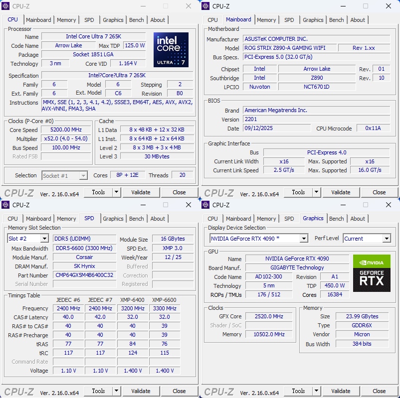

開始進行測試前一樣放上目前的BIOS版本以及開啟DDR5 XMP的截圖。
接著是CPU-Z的截圖驗明正身。

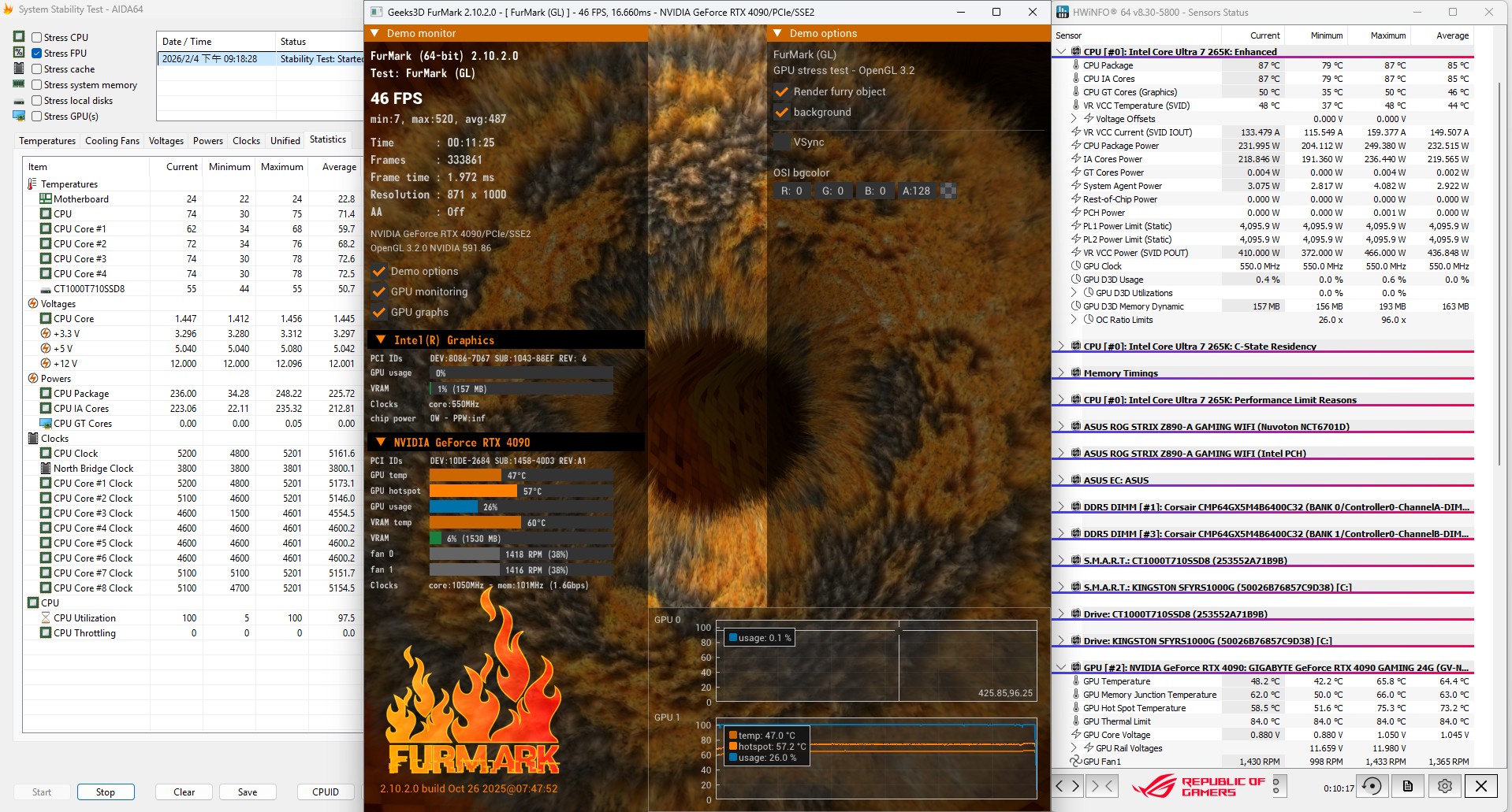

在待機下,Ultra 7 265K的平均功耗為23.2 w,平均溫度45度;GIGABYTE RTX 4090 GAMING OC 24G的平均功耗21.8 w,溫度則為31度。
在Furmark與AIDA64 FPU雙烤測試中, Ultra 7 265K的PACKAGE平均功耗219.5 w,平均溫度為85度;4070 SUPER公版卡平均功耗為450.8 w,平均溫度則是64.4度。

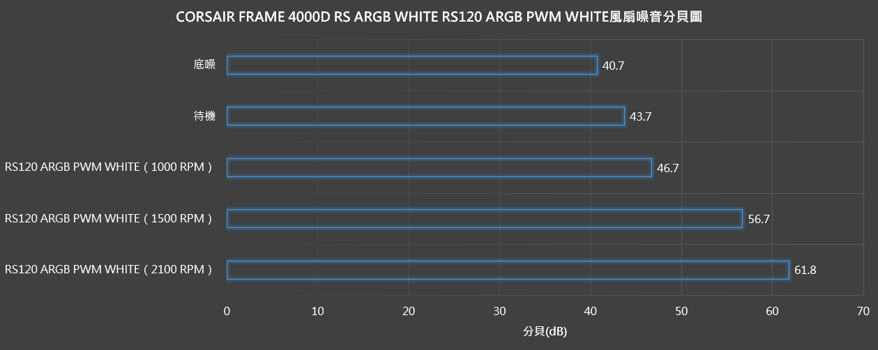

最後是噪音測試,這次主要是針對機殼前方的3顆RS120 ARGB風扇進行噪音測試,而水冷的風扇則是透過iCUE設定成均衡模式,本次測試底噪為40.7 dB,在正常待機並且所有風扇在一般低轉速下僅小幅度提升到43.7 dB;如果將正面3顆風扇調到1000 RPM模擬輕度遊戲情況下,會提升到46.7 dB;如果將風扇提高到1500 RPM來模擬重度遊戲,噪音會提升到56.7 dB;如果將風扇調整到最極限的2100 RPM,噪音進一步提升到61.8 dB。

前面有提到,這次筆者開箱的並不只是單純的原本FRAME 4000D RS RGB版本機殼,而是海盜船所推出可將XENEON EDGE觸控螢幕改裝到機殼側面的模組版本,因此筆者有額外收到一箱額外的模組配件,其中包含較小片的側面玻璃、觸控螢幕改裝支架以及兩包小配件。

來到組裝篇章,首先介紹如何將原版的FRAME 4000D側面玻璃與透氣網孔面板改裝成可以塞入XENEON EDGE觸控螢幕模組;第一步先將側面的玻璃與底部的網孔面板都拆下來。
接著來到機殼內部的組裝跟改裝,首先是側面的支架更換,將原先安裝的擋板拆下來之後,支架接著對準底部的凹槽孔洞再用螺絲固定即可;風扇支架本身可以安裝3顆120 mm或是2顆140 mm的風扇,如果玩家要將水冷安裝在這邊排熱也沒有問題。
由於顯卡支架本身預先安裝在側面擋板上,如果玩家本身側邊改成風扇支架並且又需要顯卡支架,支架本身也是可拆式設計,並且可以改裝到配件盒裡面提供的支架,接著再裝到主機板安裝區的右下角即可。
===== 靜態展示 =====
在進行散熱與噪音測試前,既然都將側面面板改裝成螢幕版本,這邊筆者也簡單展示一下螢幕在不同模式下的顯示效果,玩家可以透過iCUE將一些海盜船提供的小工具顯示在上面。
接著是CPU-Z的截圖驗明正身。
