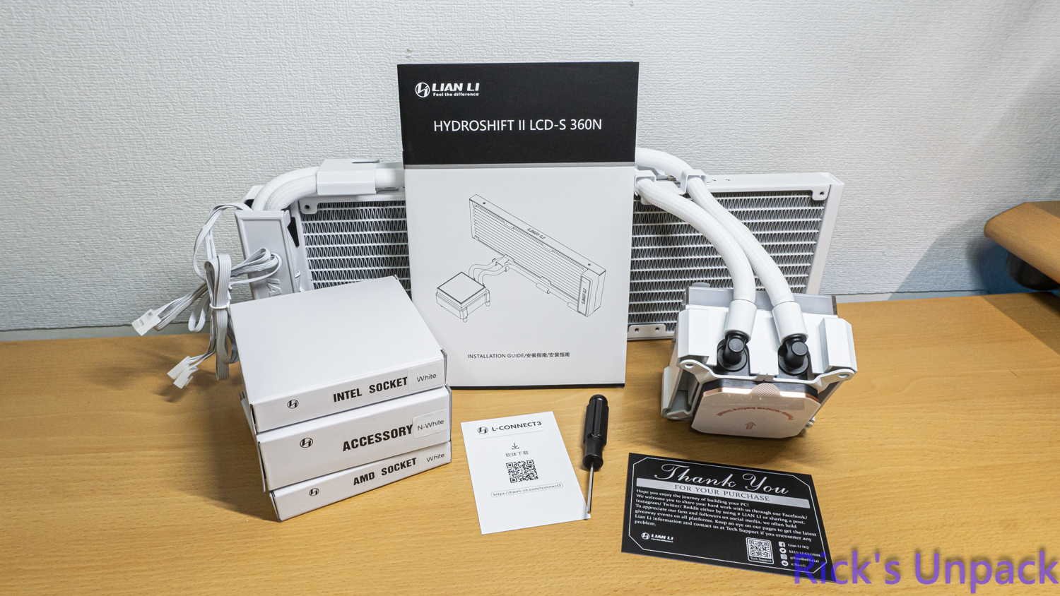

裡面的內容物則包含以下幾項:LIAN LI HydroShift II LCD-S 360N WHITE水冷、六角螺絲起子、AMD平台配件盒、Intel平台配件盒、水冷配件盒、組裝說明書、L-Connect 3軟體下載QR-Code以及感謝購買的小卡。

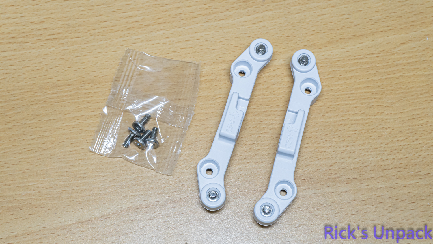

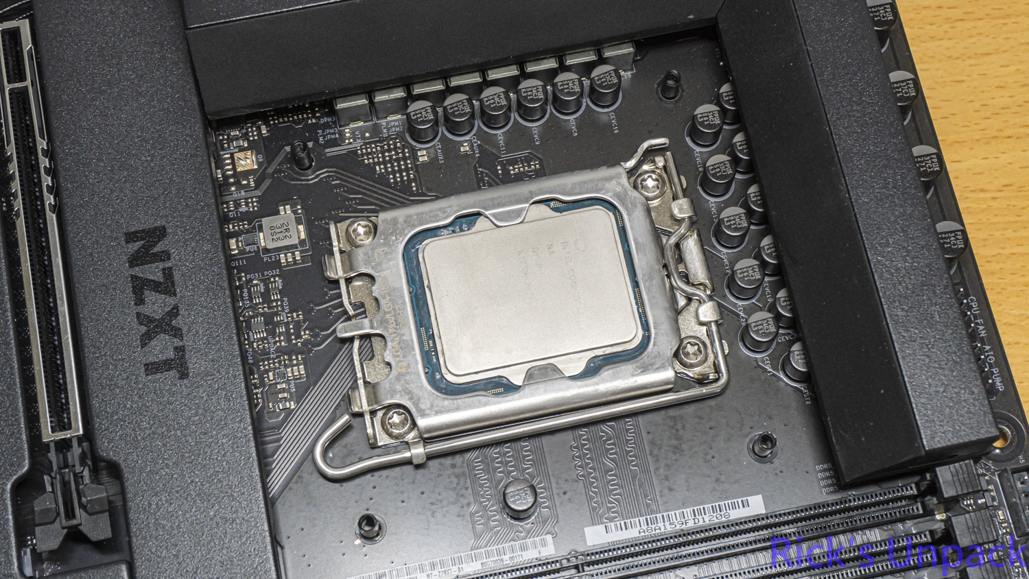

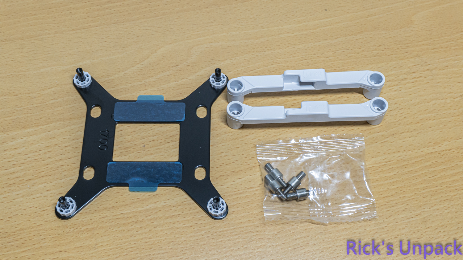

首先是Intel平台的配件,同樣有一個金屬底座、一組水冷頭轉接扣具以及4個螺絲。

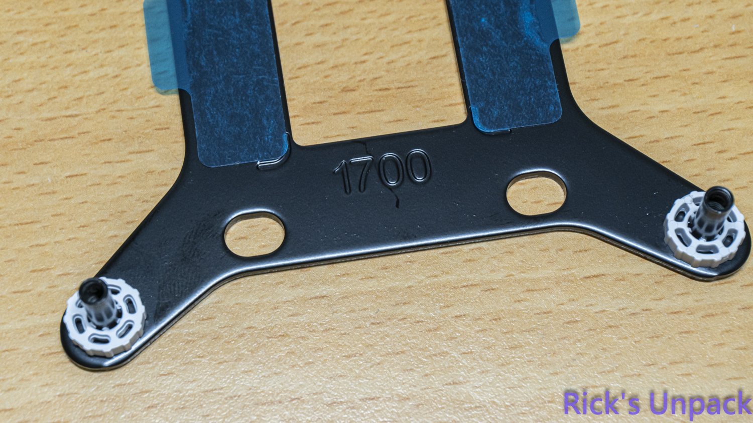

底座採用金屬材質,可以提供更好的耐用度,並且同樣維持僅有支援LGA 1700與1851腳位的設計,在底座上方也只有印上1700的字樣來標示。
再來是AMD平台,一樣包含一組水冷頭轉接扣具以及4個螺絲;在水冷頭扣具部分同樣採用共用的設計,不需要更換水冷頭上的扣具,僅需要安裝對應主機板平台用的轉接扣具就能進行組裝。

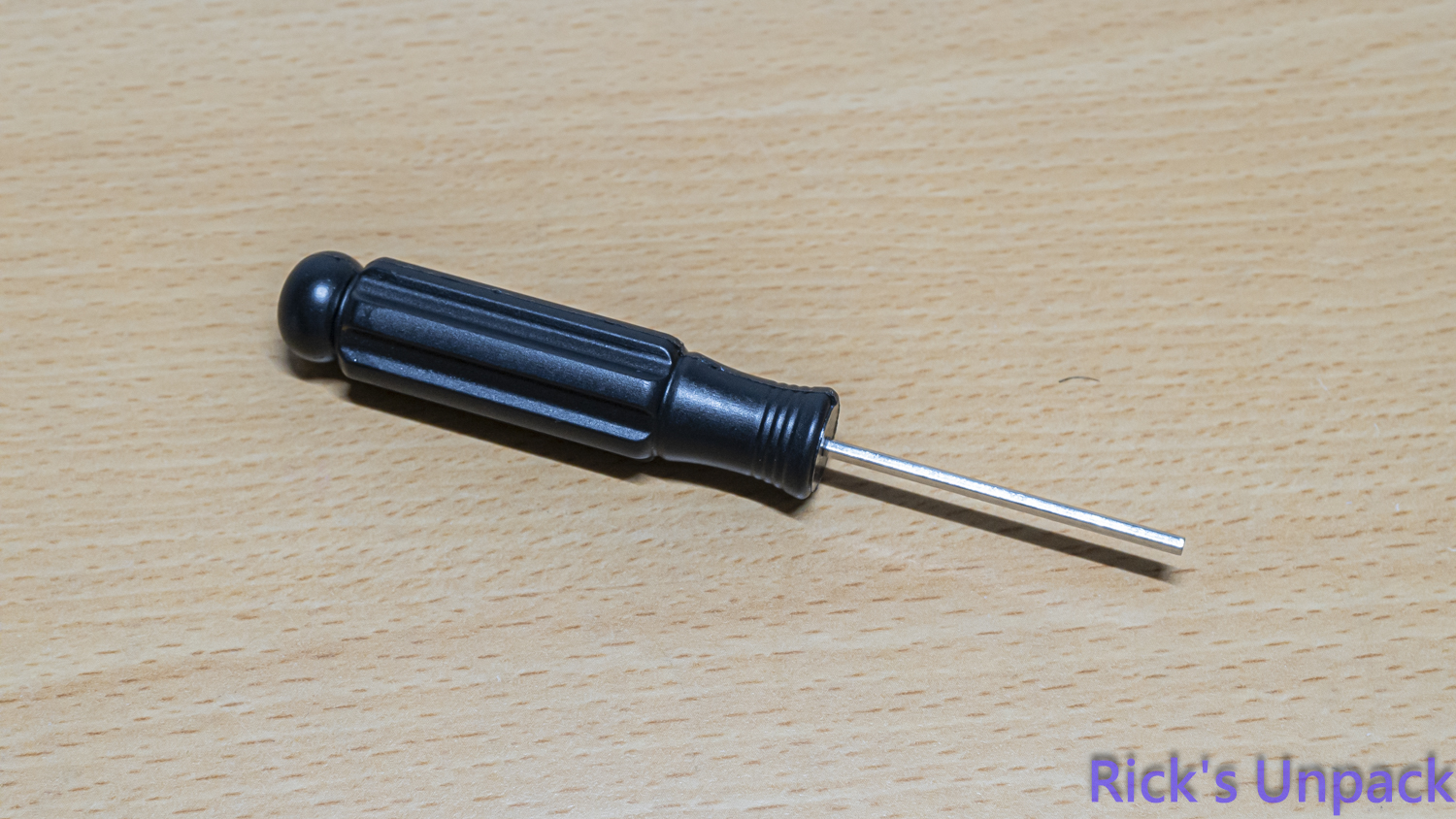

在Intel平台的固定螺絲其中一端為六角凹槽設計,因此需要使用LIAN LI提供的六角螺絲起子來固定。

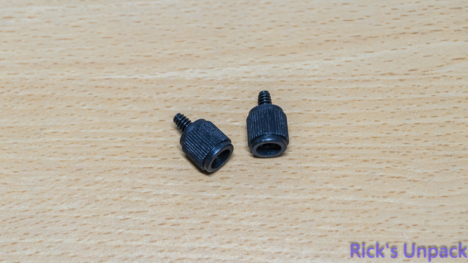

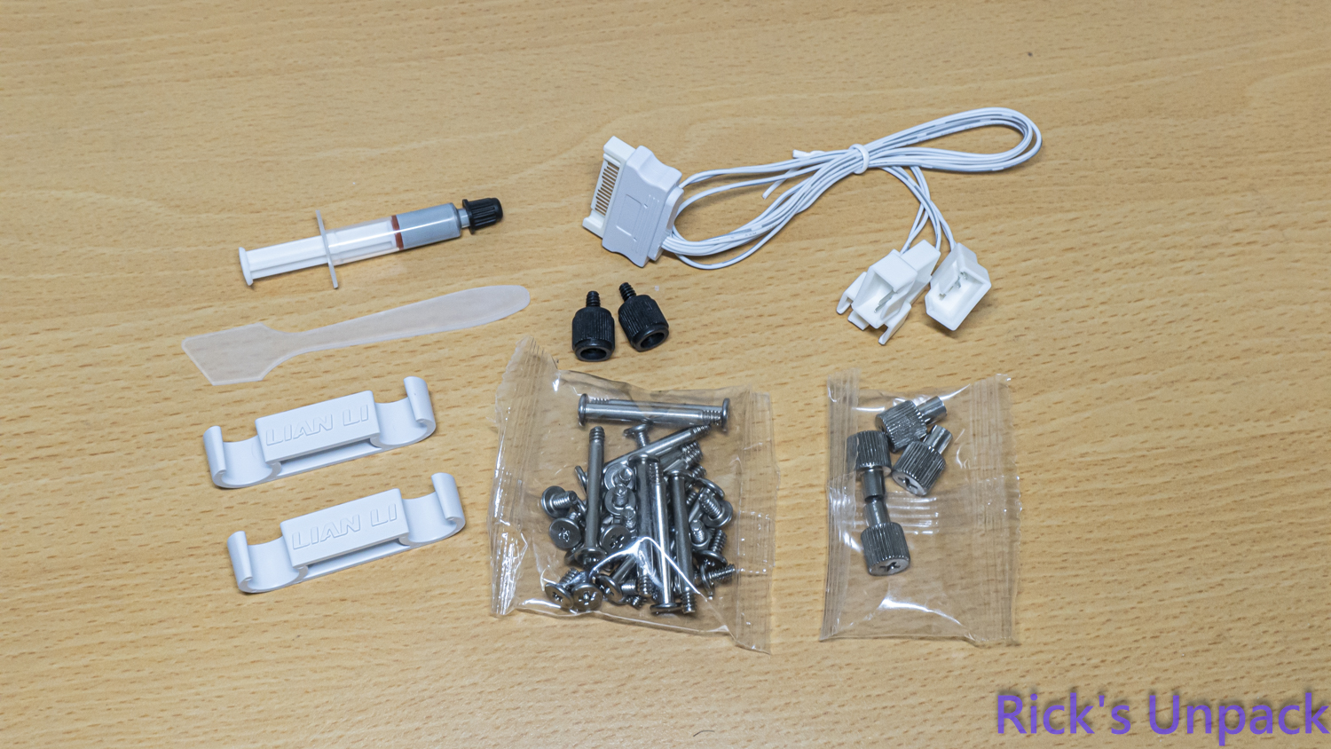

水冷用的配件盒裡面則包含了會需要用的相關配件,其中包含冷排固定螺絲、風扇固定螺絲、水冷管扣具調整輔助螺絲、水冷管整線夾、散熱膏、刮刀以及1 SATA-to-3 PWM的供電線。

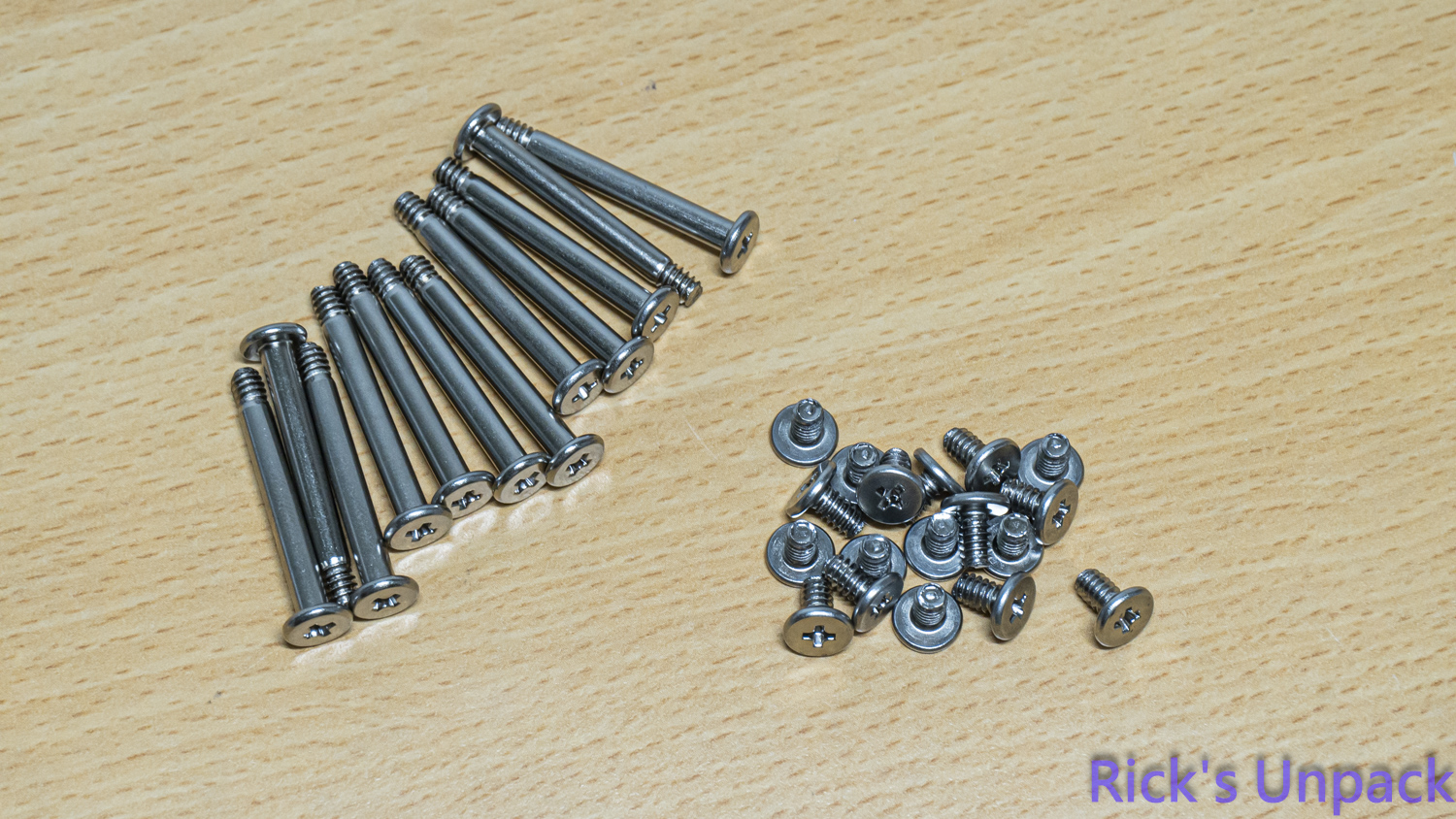

大部分配件都類似,因此這次筆者就針對跟上次開箱舊版2代HydroShift水冷之間不同的地方,首先是風扇固定螺絲,因為360N系列都沒有預先搭載的風扇,因此配件包會額外提供12根長螺絲給玩家組裝風扇用。

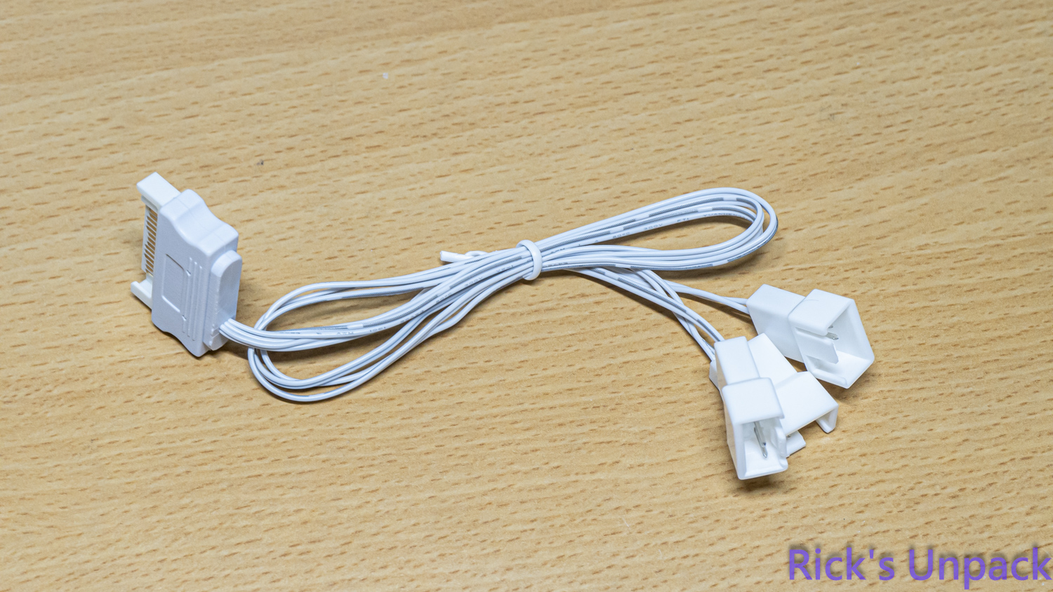

另一個配件是SATA-to-3 PWM的供電轉接線,或許是有些玩家回報舊版2代採用主機板的PWM供電會有先不足,因此這次LIAN LI在水冷的配件盒裡面提供一條與無線版積木風扇一樣都有的轉接供電線可以使用,透過電源的SATA供電會穩定更多。

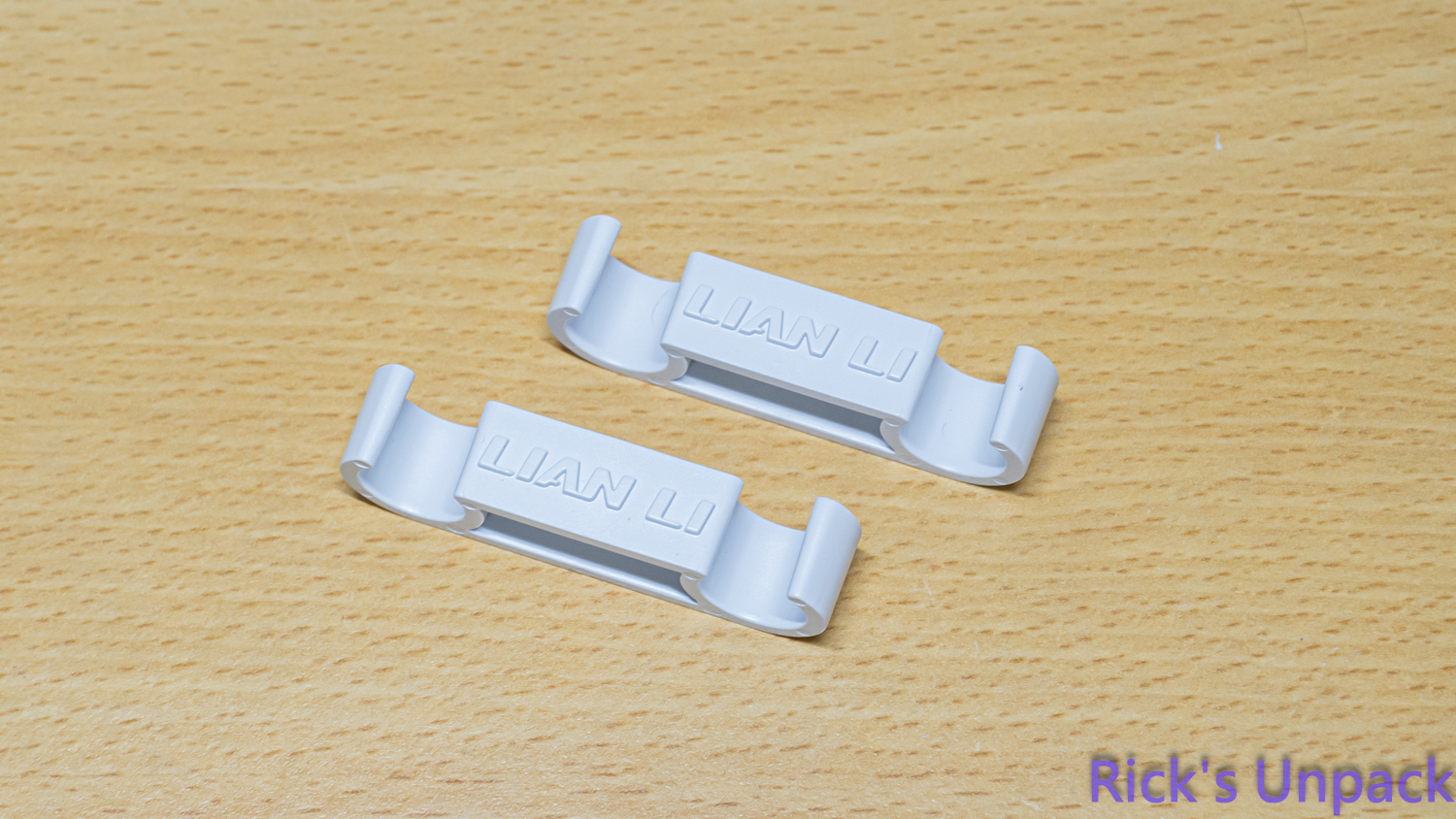

其餘配件則與之前開箱的相同,同樣有兩個水冷管的整線夾,水冷安裝進機殼後,調整好水冷管走線方向就可以將水冷管的位置固定住,整體視覺會更完整好看。
水冷頭螺絲為金屬材質,總共有4個。

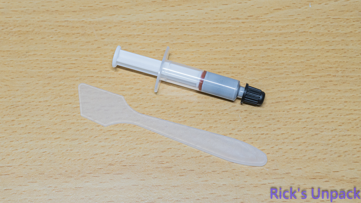

散熱膏同樣沒有預先塗抹在水冷頭底部的銅底面,LIAN LI是額外提供一根讓玩家自由發揮,也可以使用刮刀將散熱膏更平整的塗抹在CPU表面。
最後就是微調水冷管走線的調整螺絲,水冷安裝到機殼上面後,可以透過這兩個螺絲來進行扣具的位置調整,來讓水冷管的走線更接近垂直的角度。

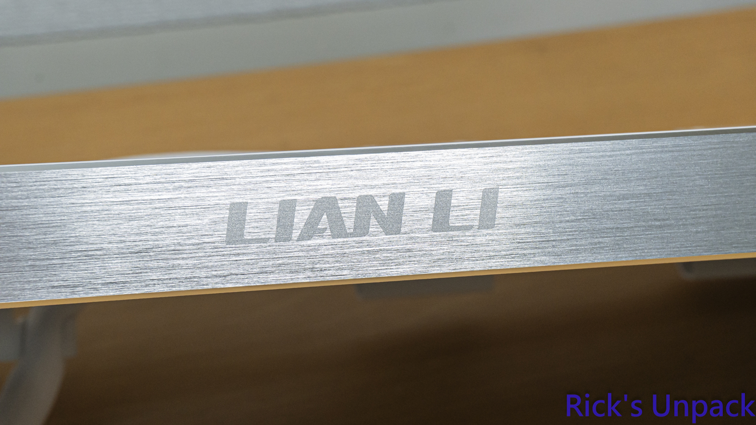

在水冷會露出的其中一側有放上銀色髮絲紋並印上LIAN LI字樣的金屬飾板,並且同樣為可拆式設計,只要將左右兩側的螺絲拆下來即可將金屬飾板拆下來。

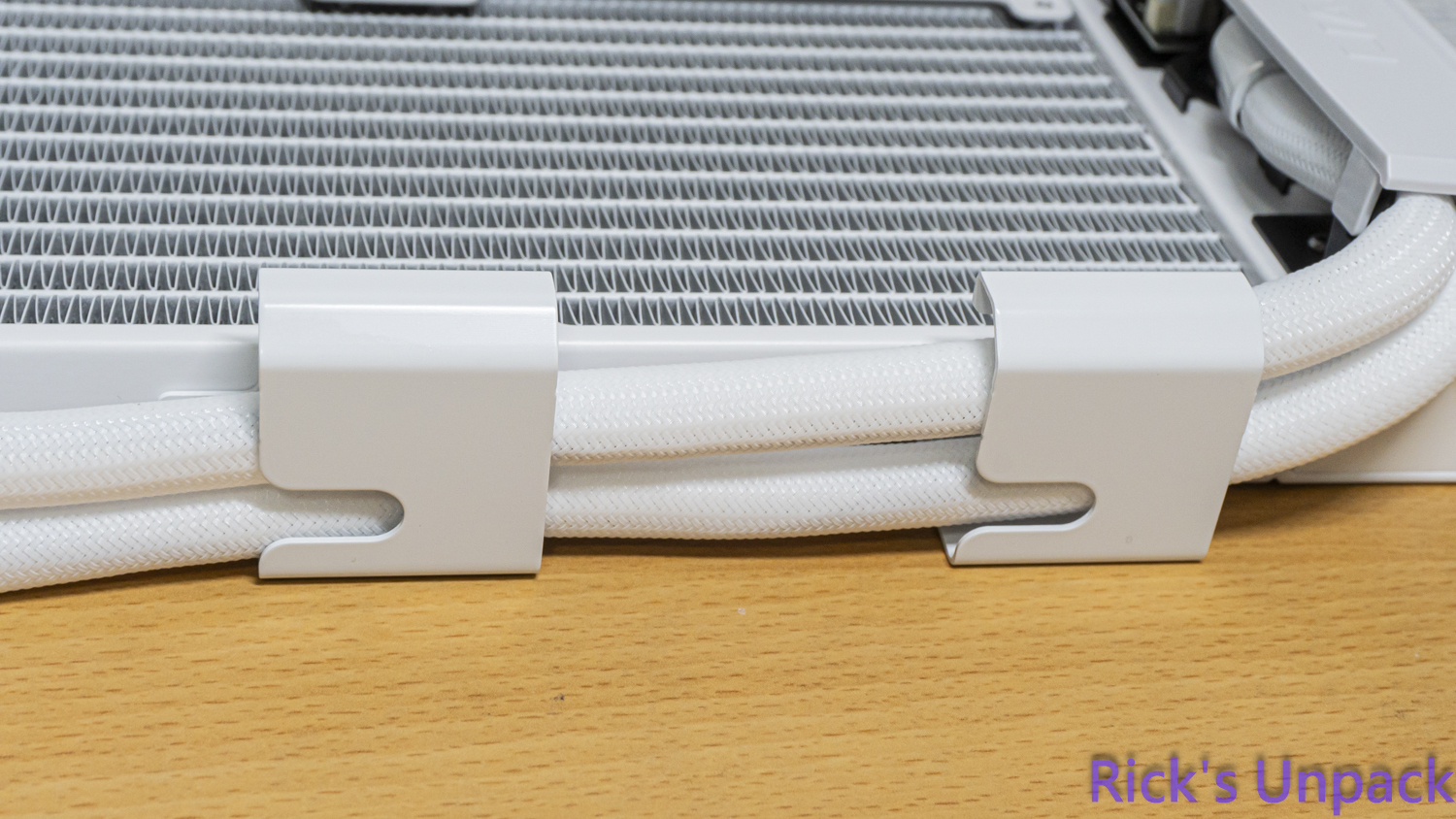

在水冷排側面同樣有預先安裝兩個對應顏色的固定扣,主要目的就是將水冷管的走線路徑改到水冷排的側面。

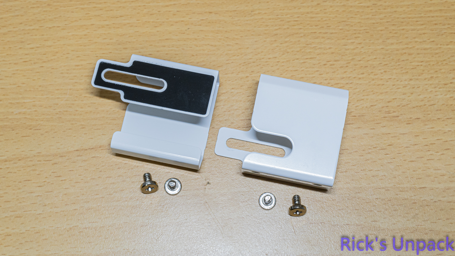

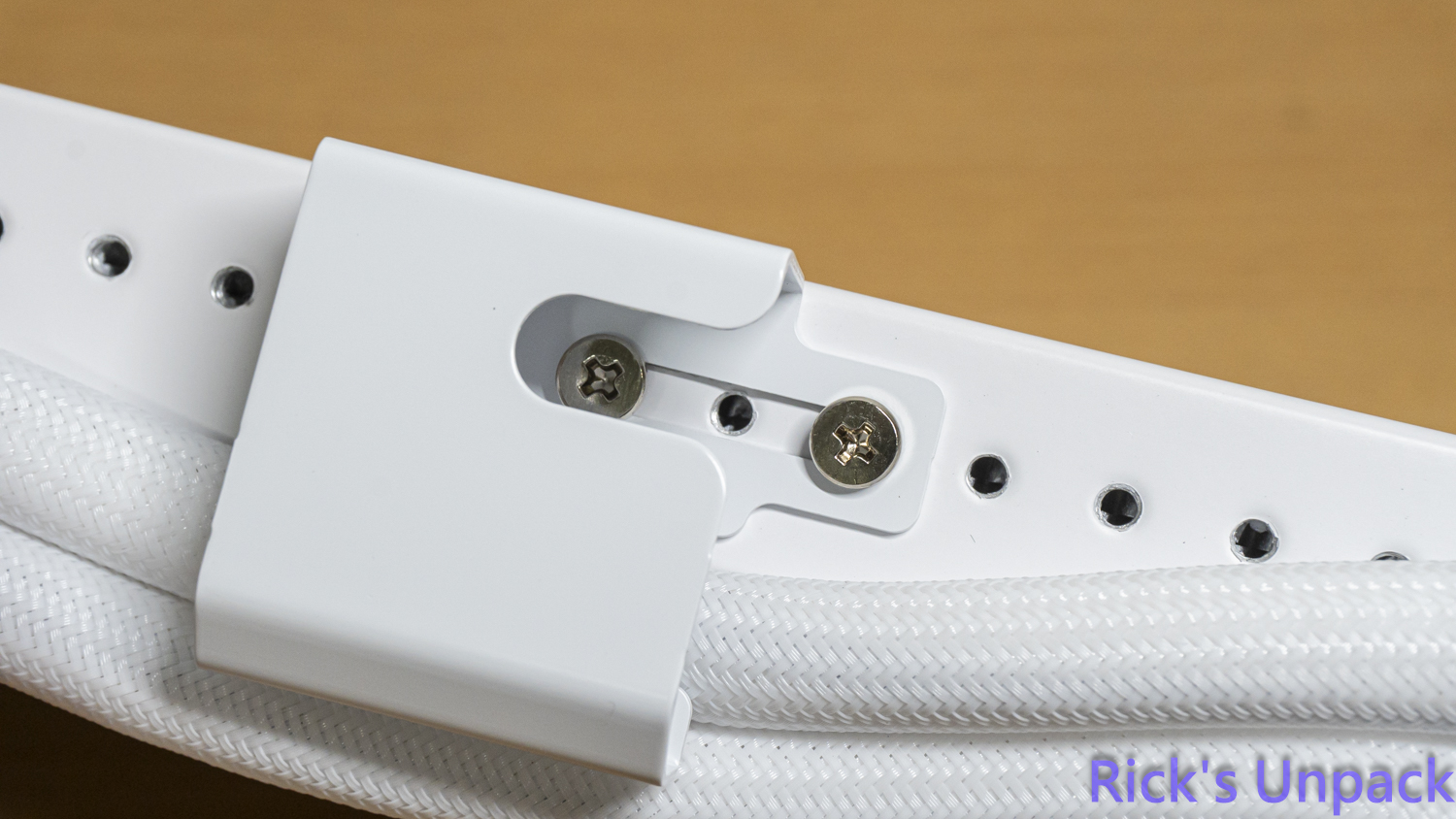

兩個卡扣的內側分別都有使用兩個螺絲來固定,並且卡扣的鎖孔是長條狀的設計,能夠讓卡扣有更多空間來左右微調,整體安裝靈活性會更高。
這邊就將兩個固定扣拆下來給大家看,在內側與水冷排側邊接觸面有黏上黑色類似防滑貼的介質,一方面提供些許的止滑立,另一方面是保護兩個金屬之間碰撞而產生刮痕。

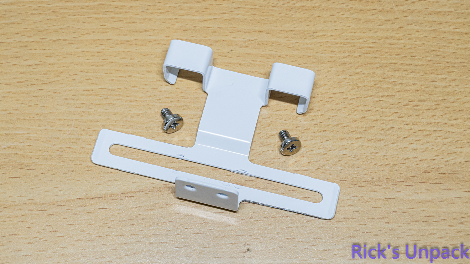

除了兩個固定卡扣之外,2代HydroShift還有額外多加裝一個扣具,這個扣具主要是讓玩家針對水冷安裝到機殼裡面後,進行最後的水冷管走線角度調整用,可以確保水冷管是垂直的往上走,在外觀上會更完美;在鎖孔上也是長條狀挖孔的設計,讓卡扣有更高的微調靈活度。
如果玩家安裝的機殼頂部空間比較不夠的話,這個卡扣也是可以直接拆下來不使用,這樣就跟1代的安裝機制相同了。

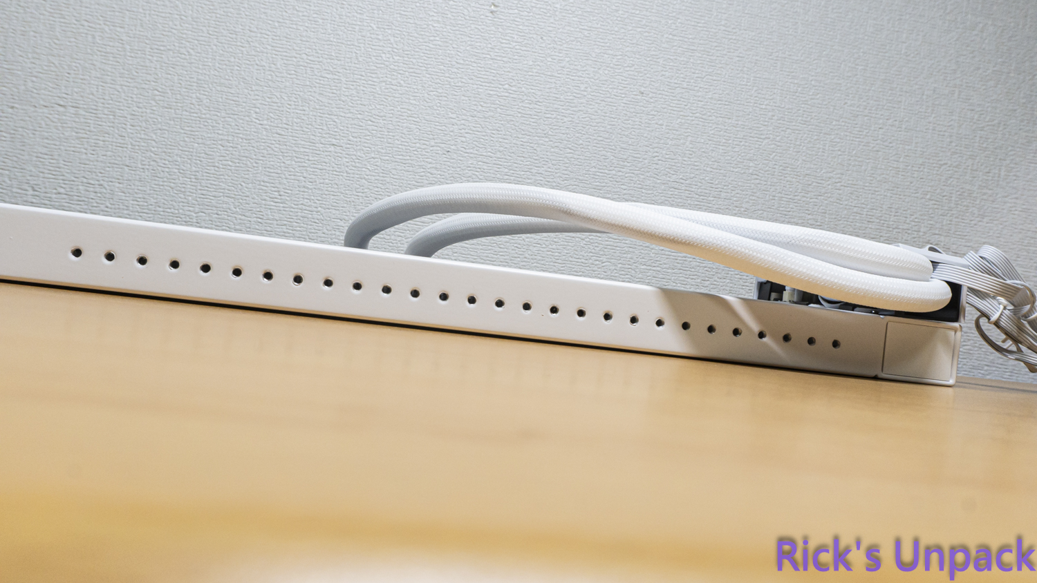

將所有水冷管固定扣都拆下來,即可看到側面有很多的鎖孔可以使用,玩家可依照自身機殼安裝情況來改變固定扣的位置。

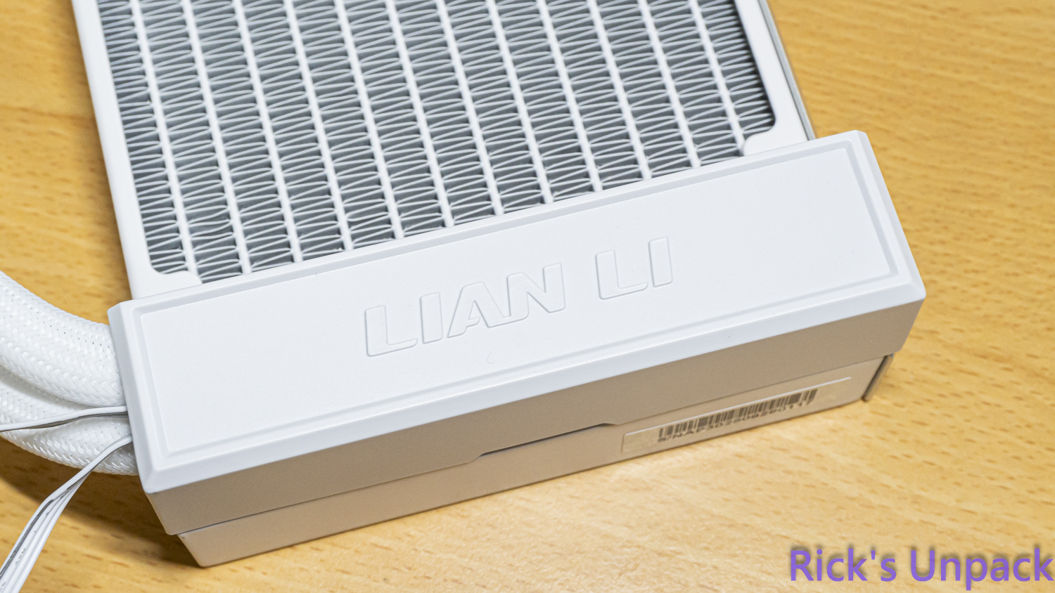

在水冷排的出水端同樣有設置一個遮蓋,在設計上與舊版2代完全相同,上方有LIAN LI的品牌字樣。

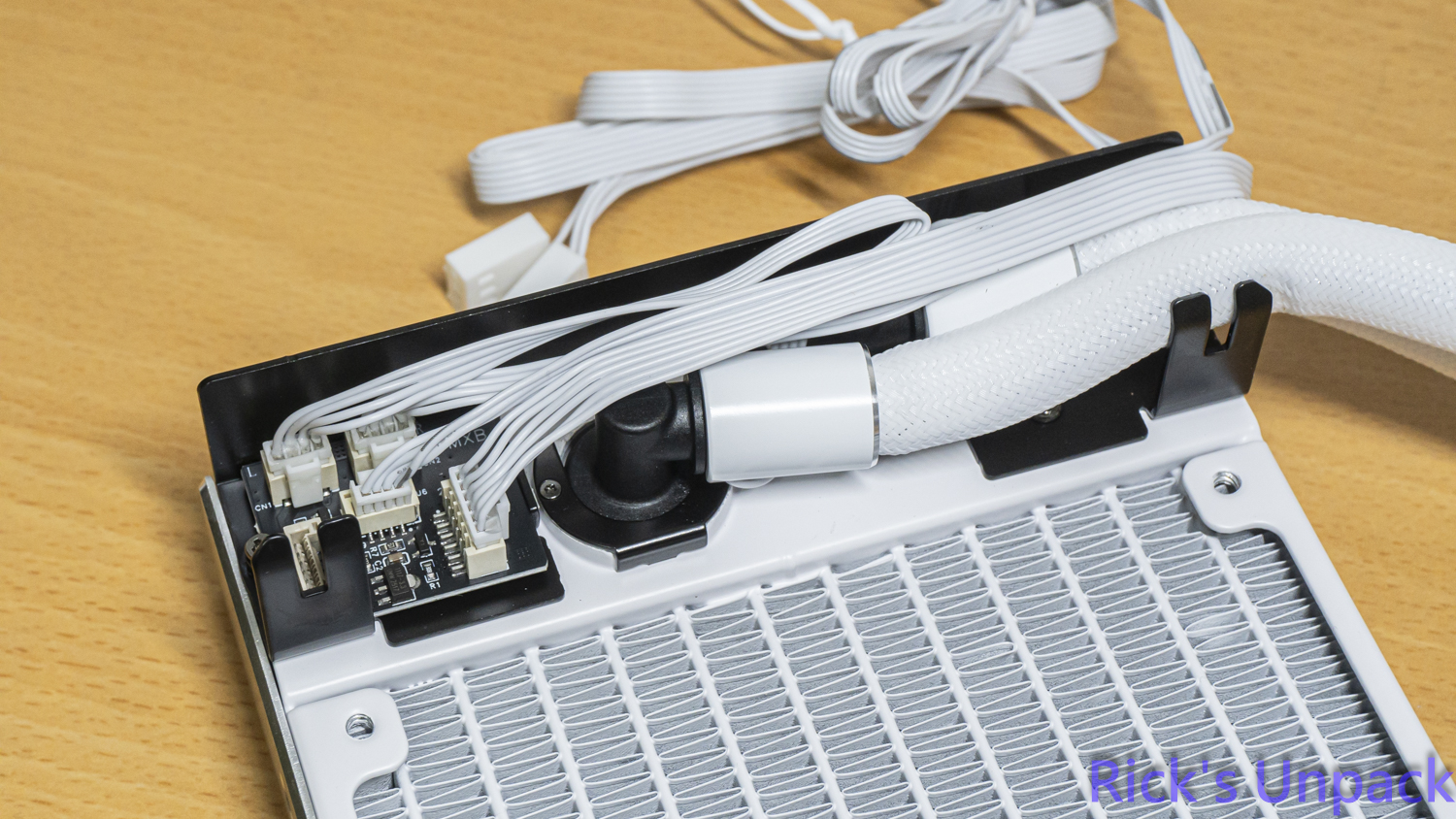

將遮蓋拆下來之後就會看到水冷管已經預先轉向到某個角度,並透過黑色金屬擋板來固定水冷管往側面走線的方向,左側則有一塊電路板,主要進行水冷的集線器與總控制使用。

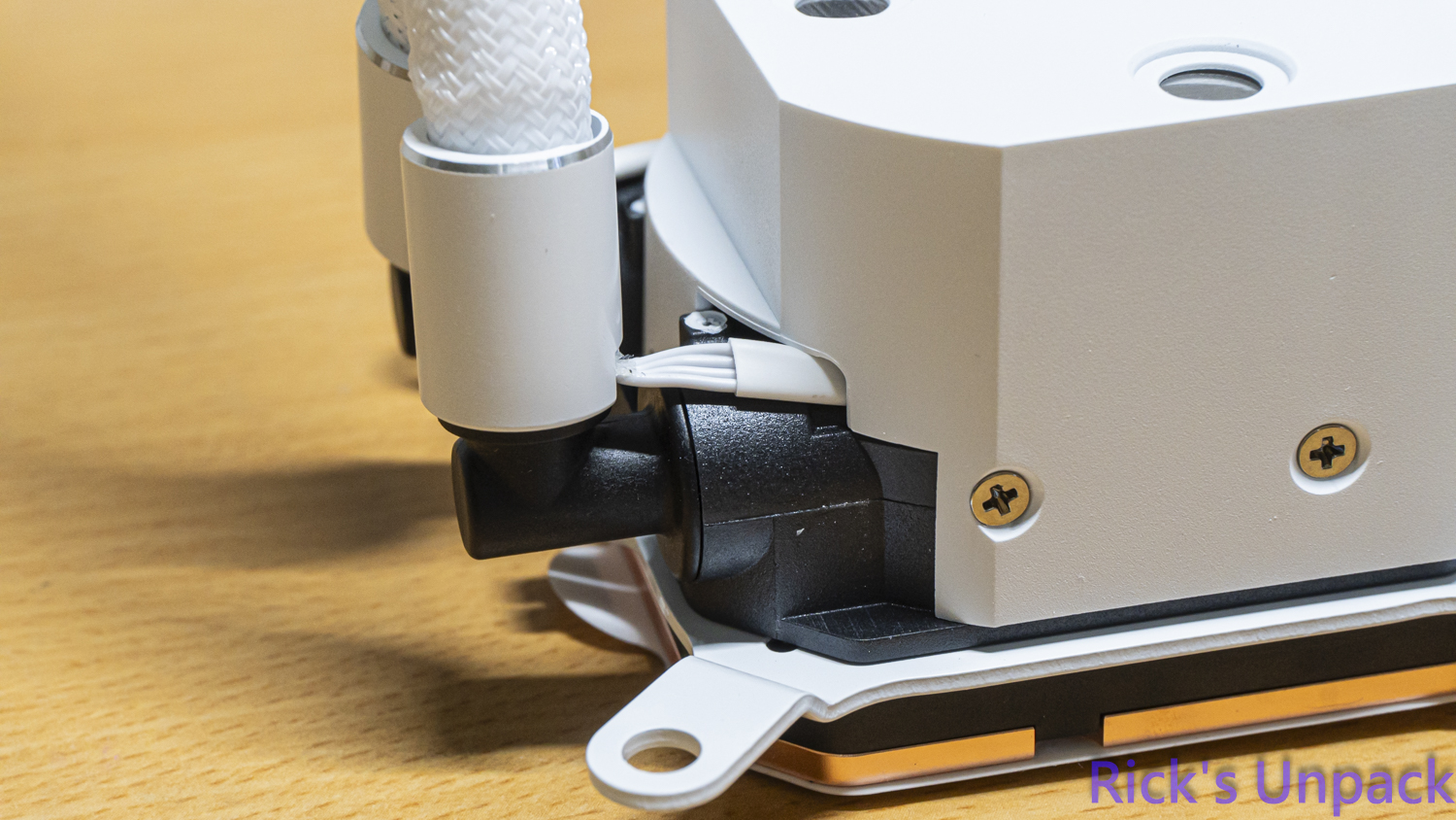

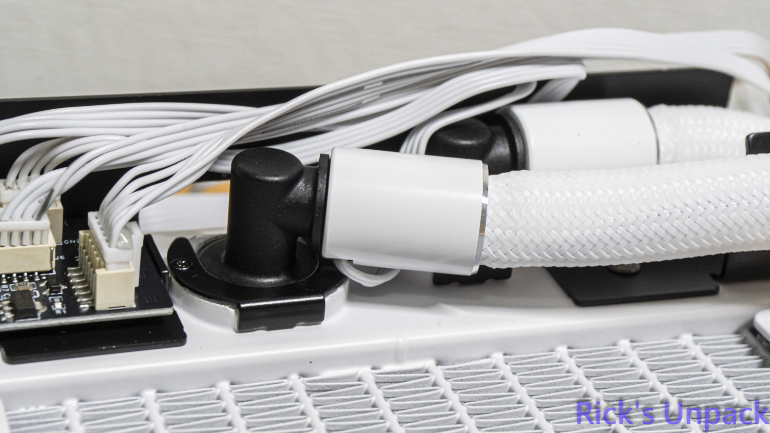

HydroShift II系列水冷的水冷管轉接處相較一代都有強化,是改採用邊緣有鑽切紋路的塑料管來固定;另外就是水冷頭的水泵轉速、RGB燈效與螢幕顯示的訊號線都透過水冷管回接到冷排上的電路板,因此可以看到兩條水冷管的側邊都有線材。

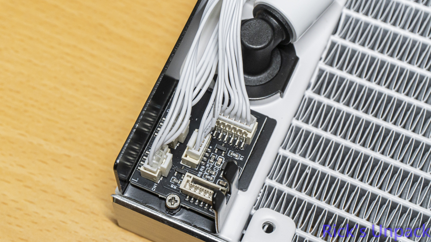

側面的電路板總共有5個插槽,與筆者之前收到舊版2代的樣品相比,新款的電路板有增加了一些電阻與電容,整體供電與訊號傳遞應該會更加穩定。

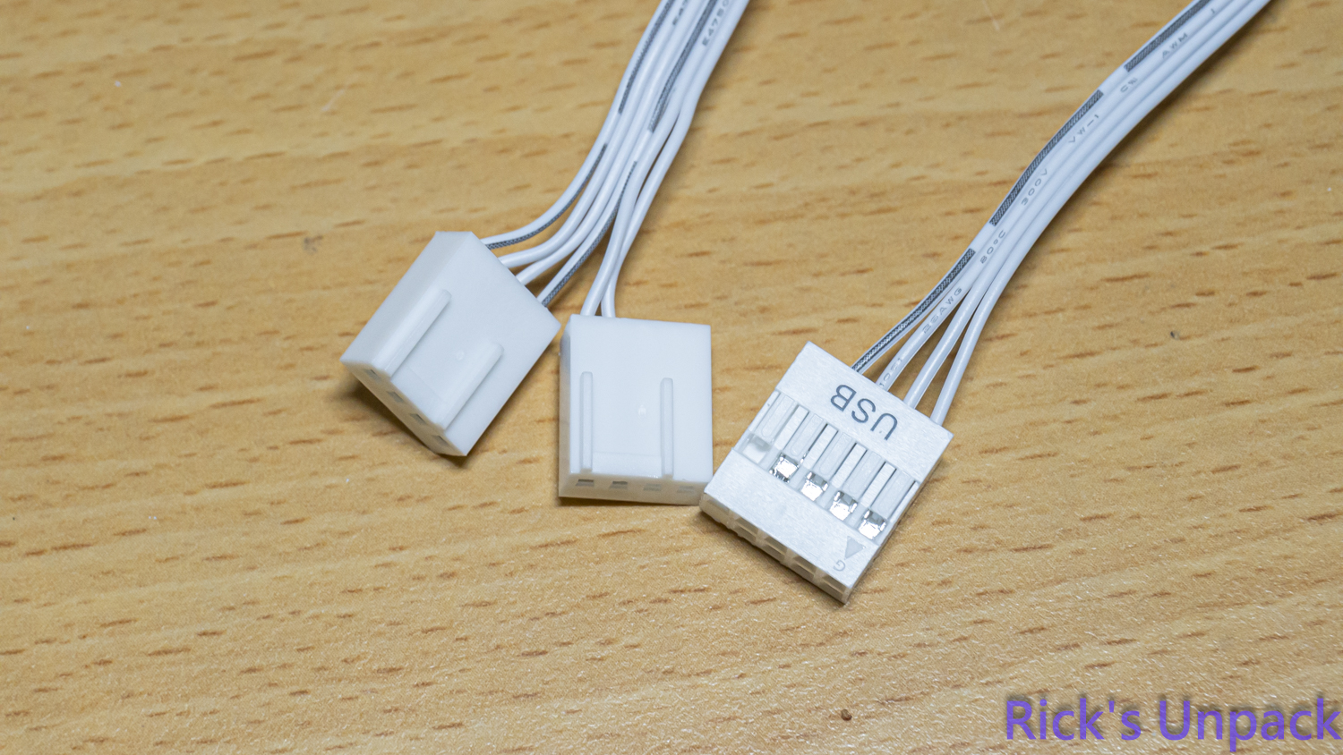

在供電與訊號傳遞上,依舊僅需要連接PWM 2-PIN、PWM 4-PIN以及USB 9-PIN三條線到主機板即可完成安裝;在安裝邏輯上與舊版2代相同,PWM 4-PIN為必要連接線材,主要是為水冷進行供電,如果玩家連接到主機板上之後軟體無法讀取到水泵轉速,LIAN LI官方建議將PWM 4-PIN連接到SATA電源轉接器,以獲得更穩定的電源;而PWM 2-PIN則為輔助供電用,雖然不一定要插,但筆者還是建議安裝;最後USB 9-PIN也是可接可不接,而這次USB 9-PIN可不接的最大原因就是HydroShift II系列水冷支援了LIAN LI的無線技術,可依靠無線控制器來進行水冷頭的控制;抑或是這款水冷同樣有離線模式,不需要軟體進行控制就自行運轉。

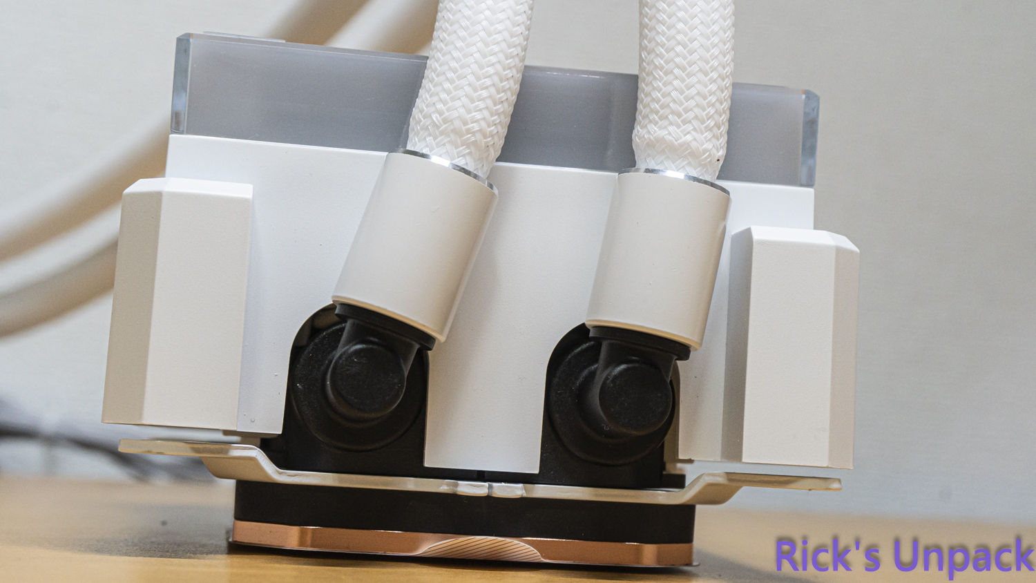

這次的水冷管依舊採用伺服器等級的螺紋管,不僅能承受更小角度的彎折,耐用度也進一步提升;在冷頭與水冷管的連接處同樣設計了轉軸機制,提供一定的角度調整空間,方便玩家依需求規劃水冷管的走線。

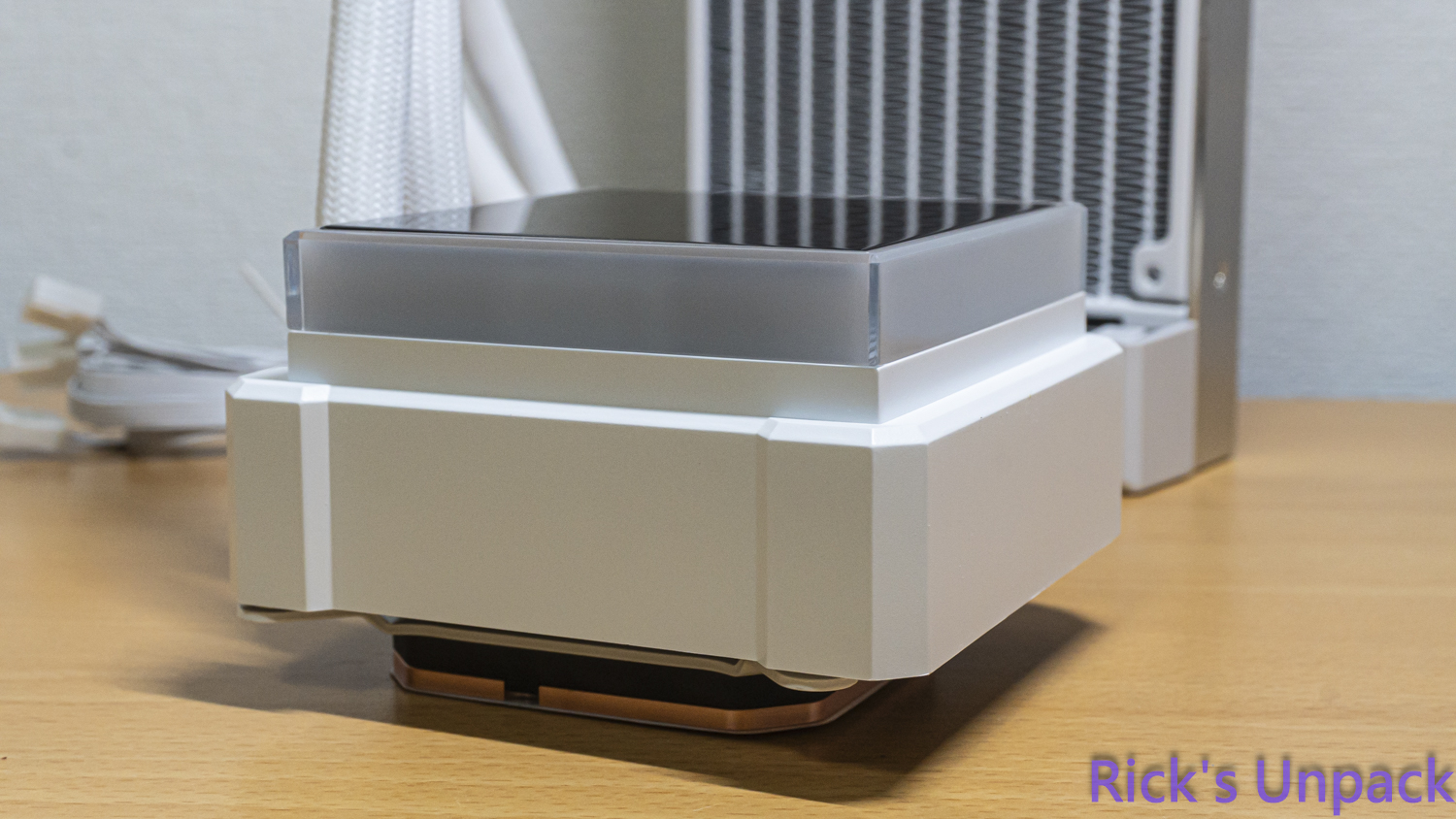

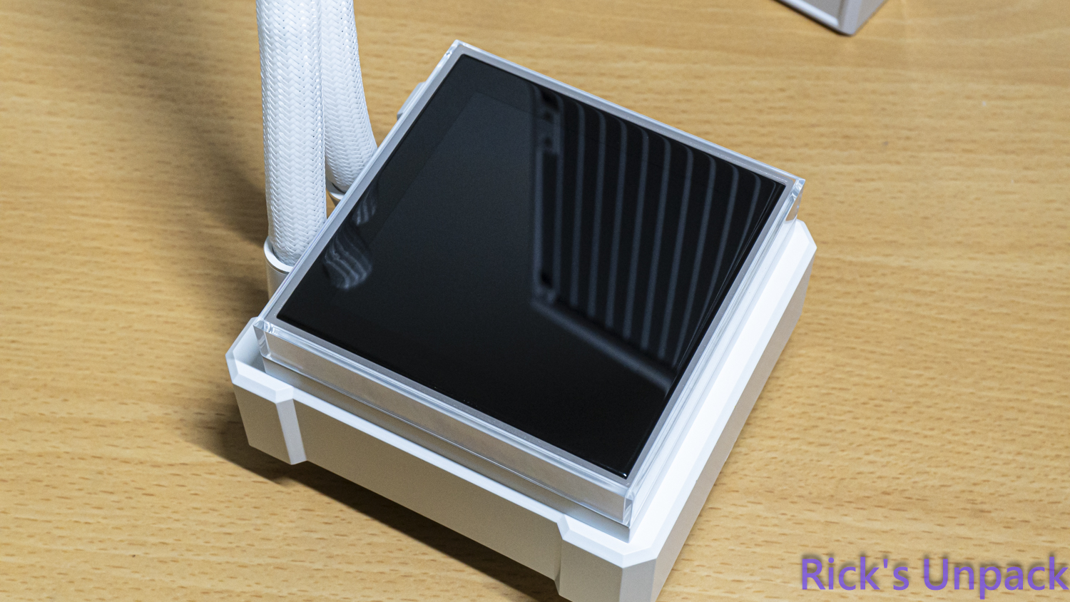

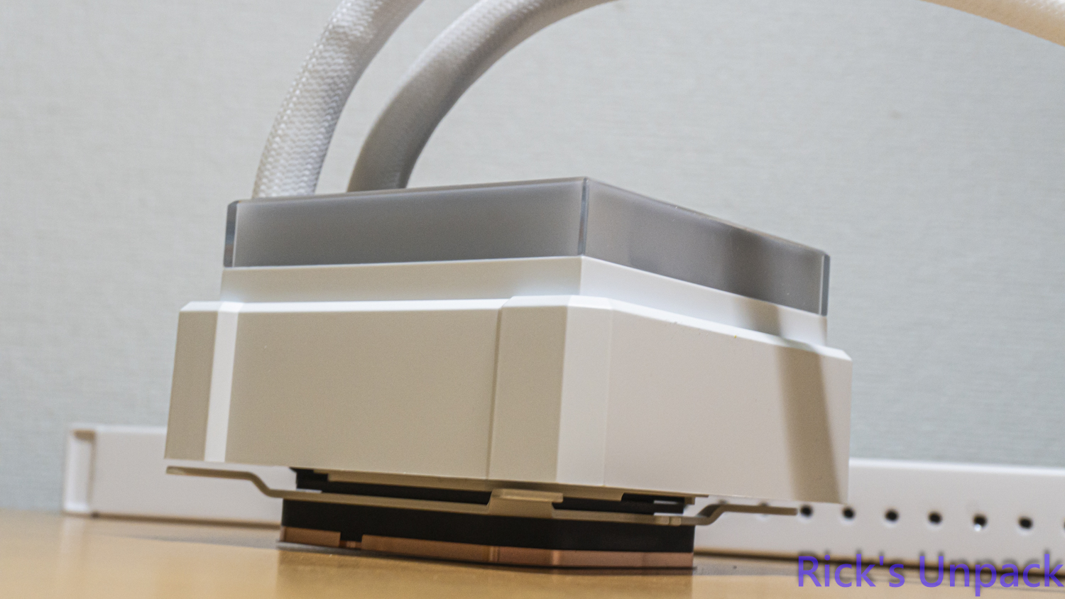

這次新版的HydroShift II代水冷最大的改變就是水冷頭螢幕的造型從圓形變成方形,並且取消了能夠在離線模式下旋轉水冷頭改變燈色跟顯示特效的設計;而在水冷頭螢幕的周圍維持類似的半透明RGB燈效設計。

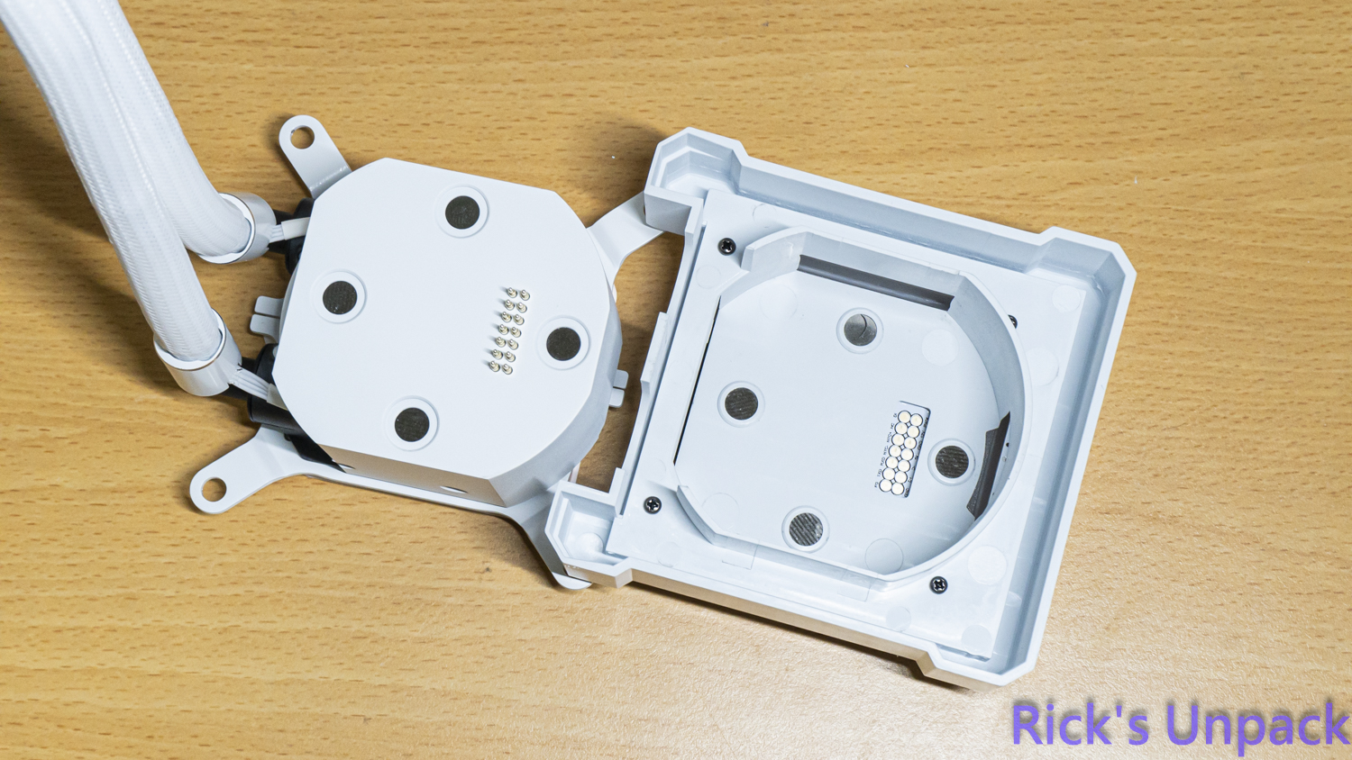

新版還有另一項更新就是水冷頭螢幕頂蓋為可拆式設計,而上方的LCD螢幕顯示跟RGB燈效都是由金屬接點來進行訊號的傳遞。
將水冷頭螢幕頂蓋拔下來之後,也可以看到水泵本體跟水冷管之間也有訊號線從水冷頭鑽進水冷管裡面,再連接到水冷排上的整合控制電路板。

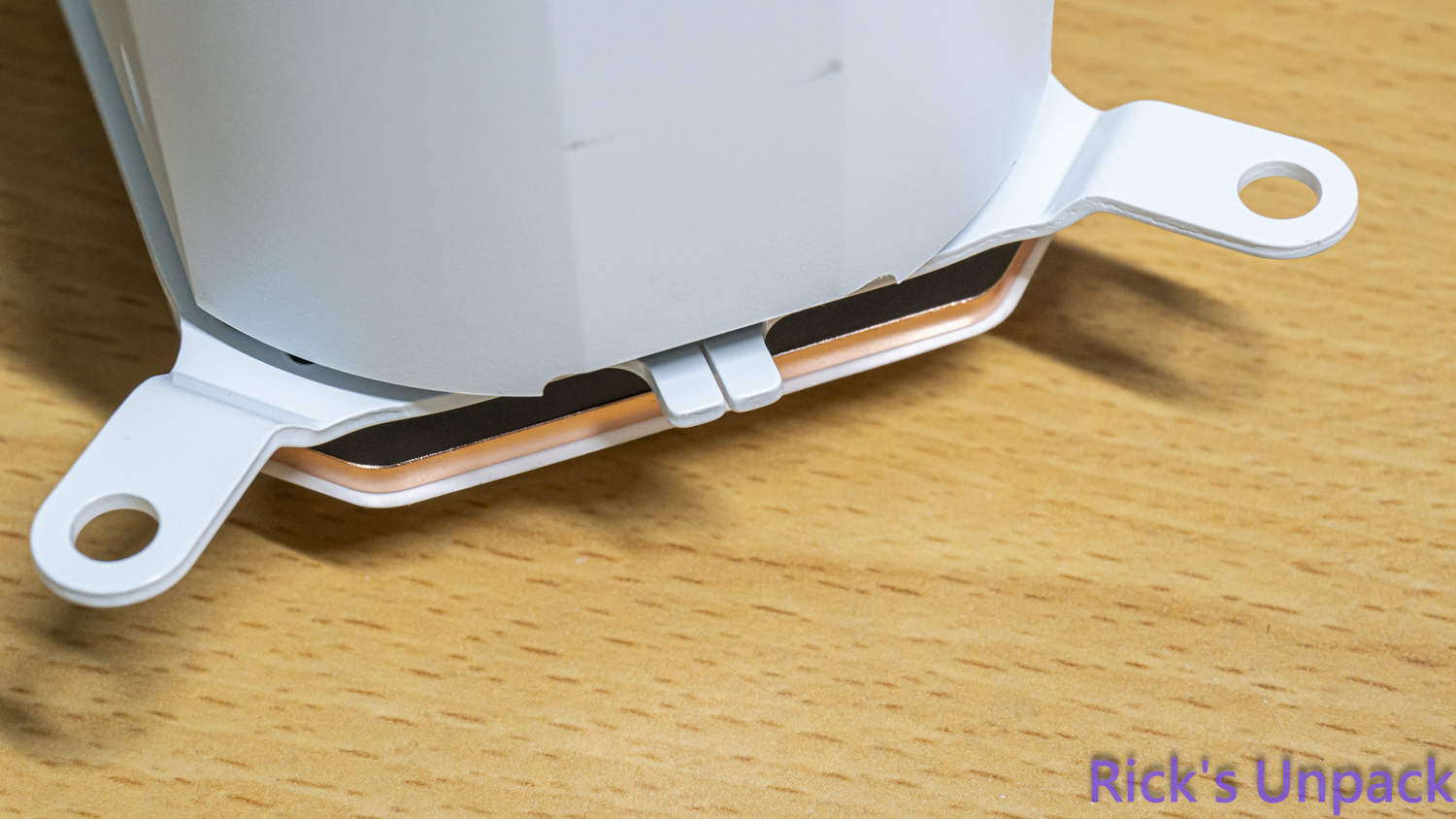

HydroShift II LCD-S 水冷頭的扣具同樣採用共用式設計,不必因更換至 AMD 平台而調整扣具,大幅提升了安裝的便利性。

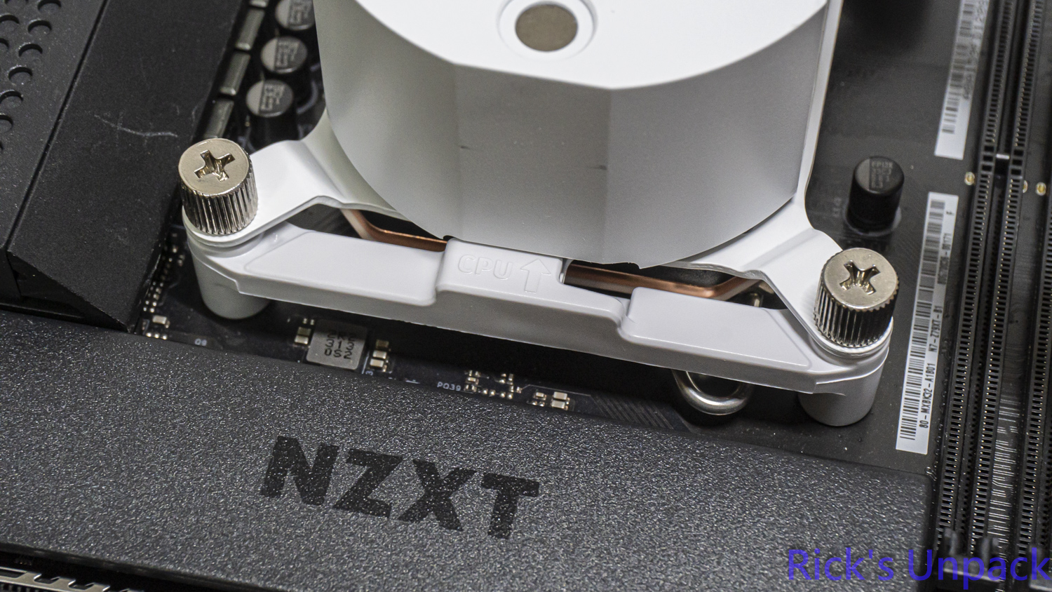

在扣具兩側的密合位置各設計了一塊小鐵片,這個巧思來自LIAN LI觀察到玩家安裝水冷時都會遇到一個問題:就是水冷頭固定上主機板的過程往往相當繁瑣,需要一手壓住水冷頭,另一手再用螺絲起子鎖緊螺絲,為了改善這個問題,LIAN LI 在扣具上額外加入小鐵片,並搭配底座扣具的凹槽,讓水冷頭能先被穩固定位,這樣進行水冷頭螺絲的固定可以更省力,實際的操作示範會在組裝篇章中呈現。

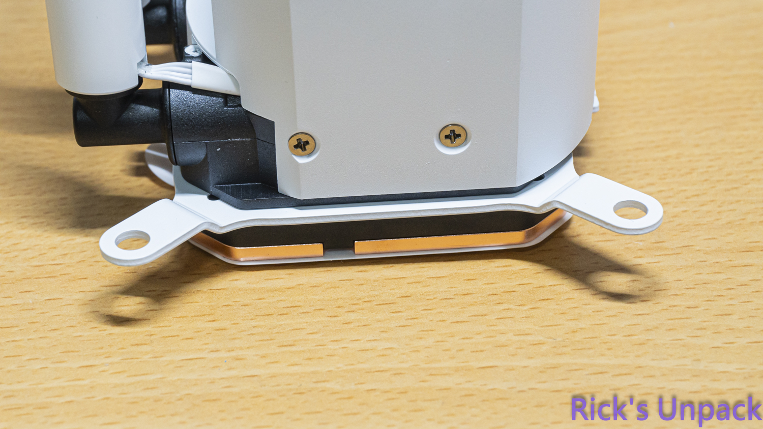

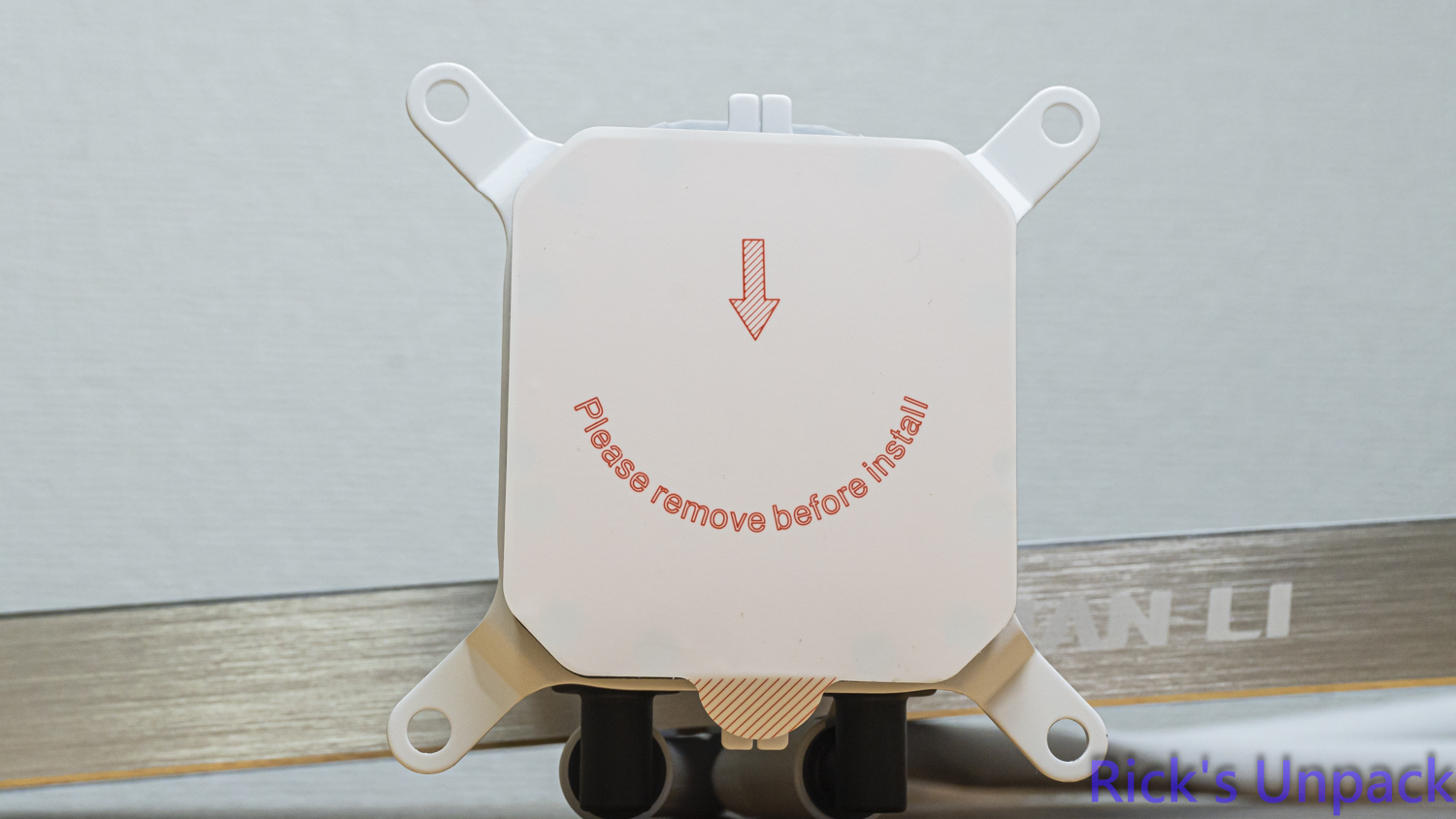

底部與處理器接觸面的材質為銅材質,並且有預先貼上保護膜,在安裝前一定要先撕膜。

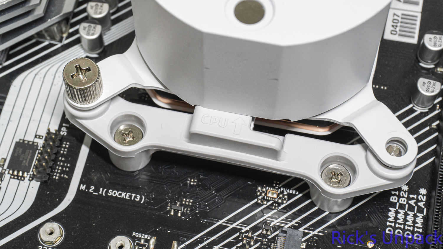

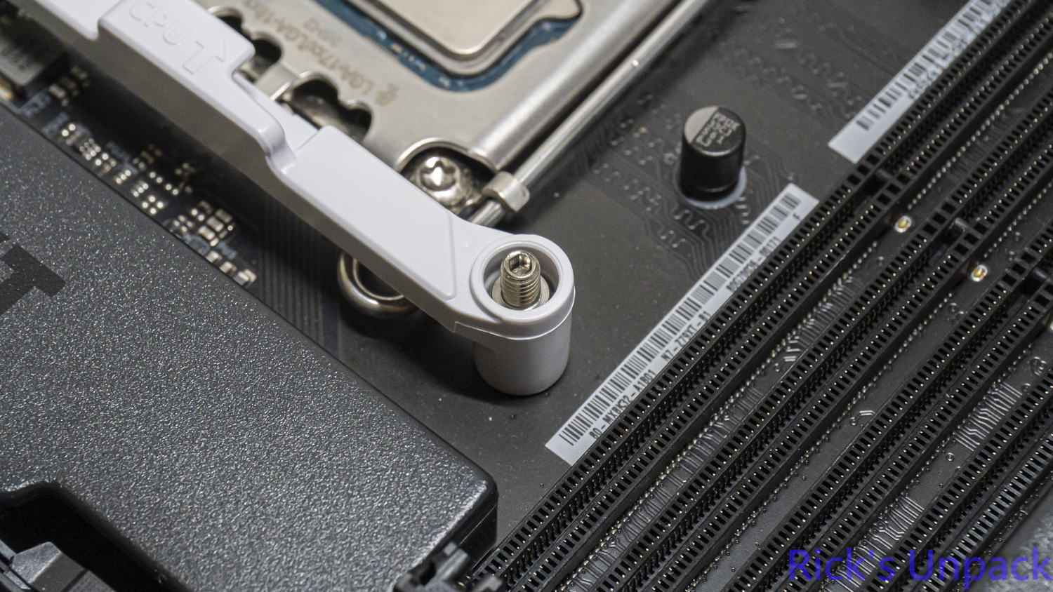

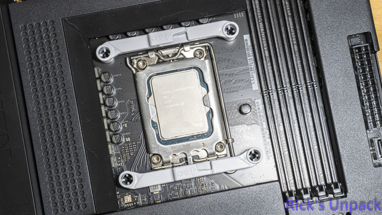

接著安裝轉接扣具,安裝方向為上下兩端,並且在扣具上下兩端的中間分別有設置一個凹槽,上面也有標記CPU的方向箭頭標誌;在安裝時要注意安裝方向,箭頭要分別朝向中間的CPU。
再來就是用螺絲鎖上去,在上面介紹配件時有提到LIAN LI有提供一個內六角的螺絲起子,在固定螺柱的時候,有內六角的一端要朝上,另一端朝下來進行固定。
再來就是將水冷頭順著轉接扣具的凹槽滑進去做初步的固定,而如果有自行組裝過水冷的玩家都知道,因為水管應力的影響,因此時常在最後要固定水冷頭的時候都要一邊壓著水冷頭,一邊拿著螺絲起子固定螺帽,非常麻煩;而LIAN LI這個凹槽設計就可以先將水冷頭先有基礎的固定位置之後,玩家就可以很輕鬆的進行4個角落螺絲的固定,讓水冷的安裝難度降低許多。

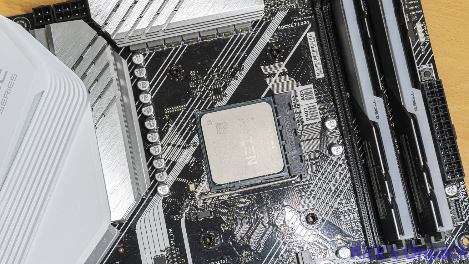

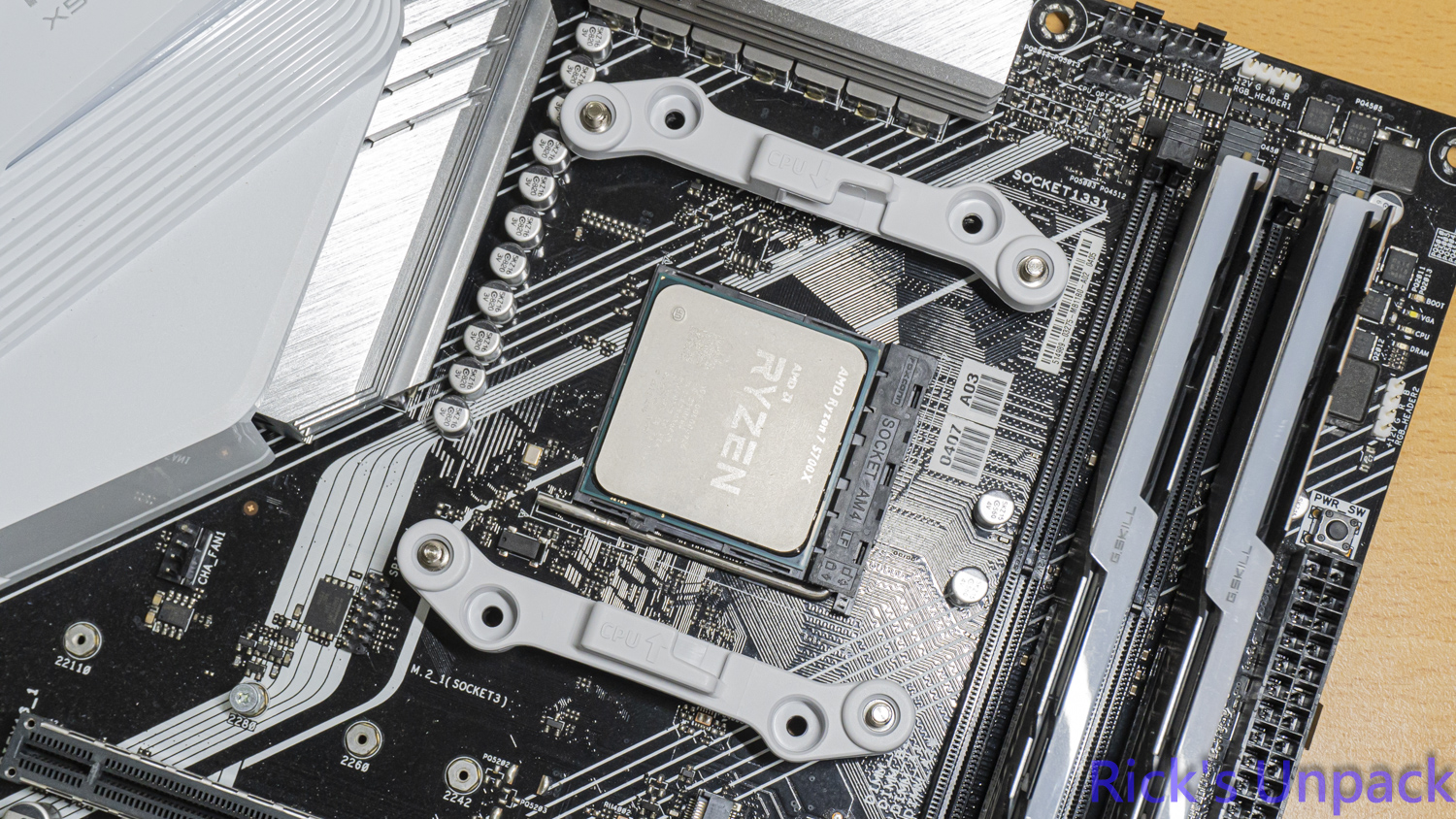

接著來到AMD平台,目前AM4和AM5腳位的安裝方式也完全相同;需要先將AMD原廠的扣具拆下來,僅保留底座。
接著同樣安裝底座扣具,一樣要注意上方的CPU箭頭方向,分別都要指向CPU插槽的方向。
安裝好AMD平台的轉接扣具後,就可以直接將水冷頭順著凹槽固定進去,而轉接扣具的外側就會有對應的固定鎖孔可以將水冷頭固定住,這樣就可以節省換水冷頭扣具的時間,相當方便。

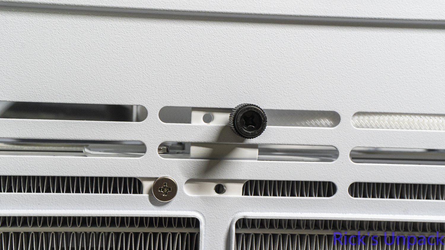

上面介紹配件有提到裡面有附上兩個黑色的螺絲,主要的功能就是跟固定扣鎖上之後來進行位置的水平調整,讓水冷管可以以垂直的角度走上去(而要使用此方法進行水冷管的調整,機殼的風扇支援要到140 mm寬度的才可以使用這個方法)。

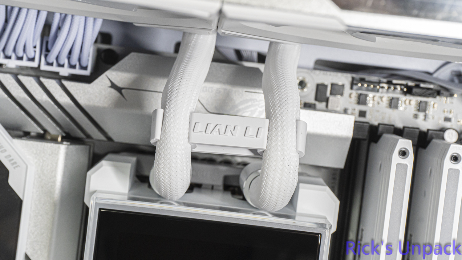

最後再視情況加裝水冷管的理線夾,讓兩根水冷管的走線角度更一致,視覺上也會更乾淨俐落。

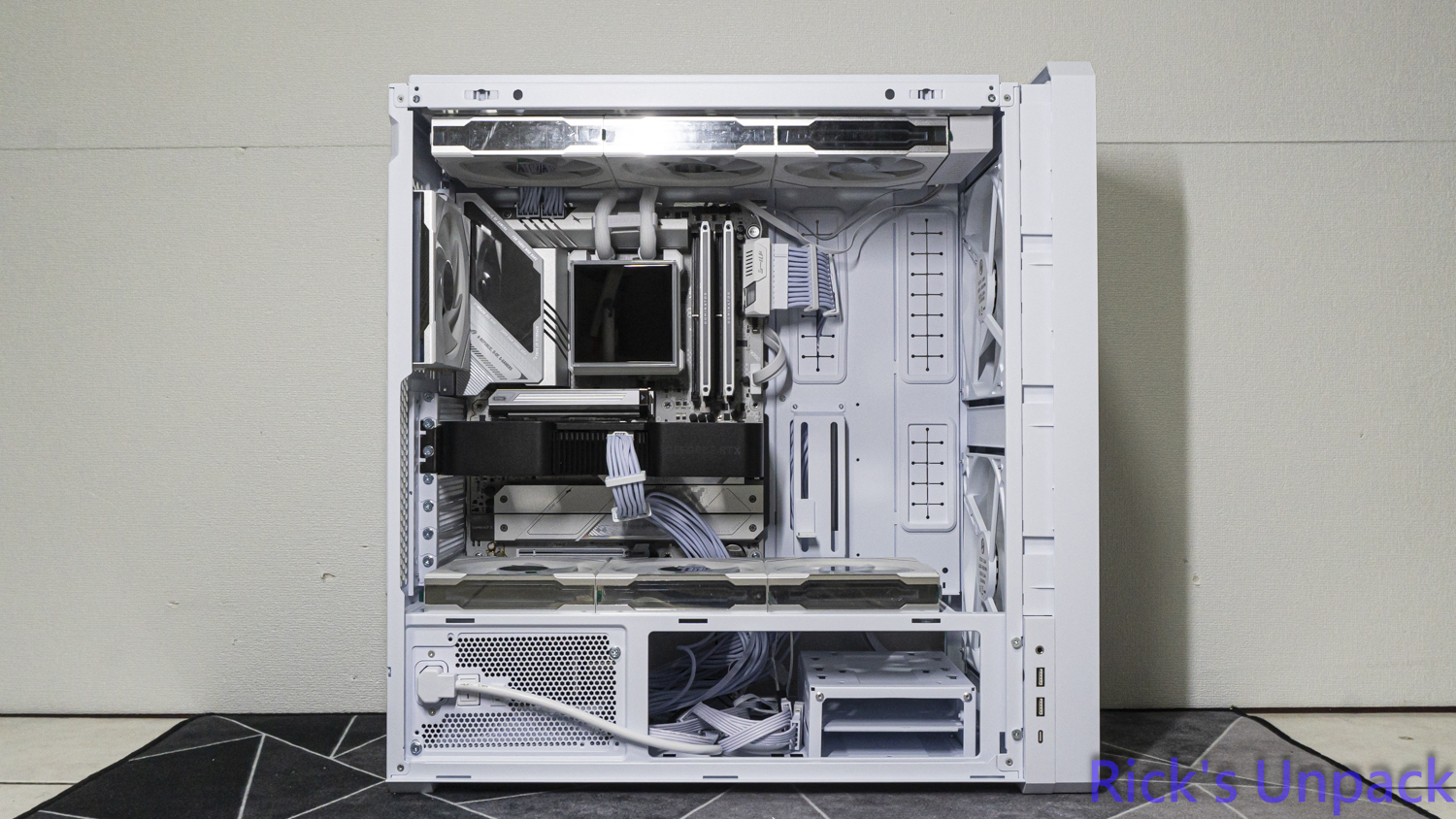

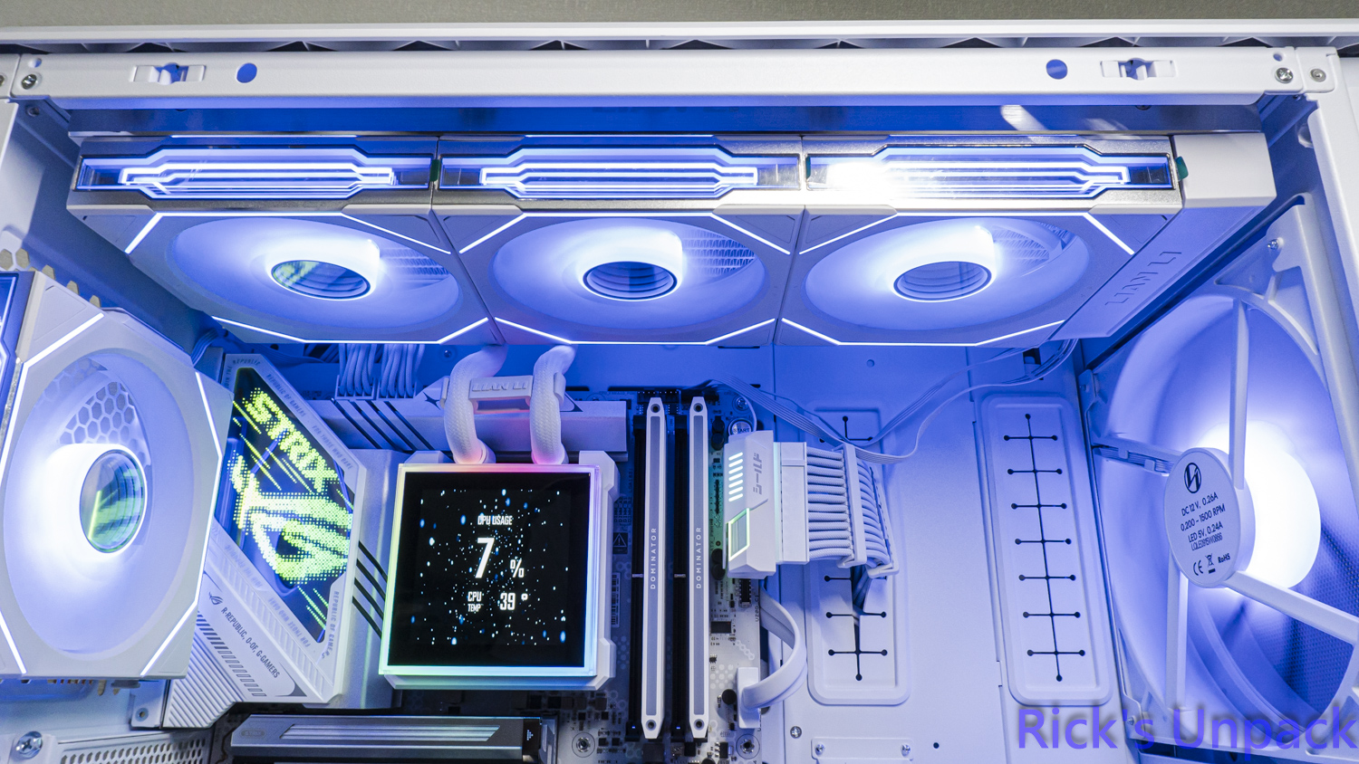

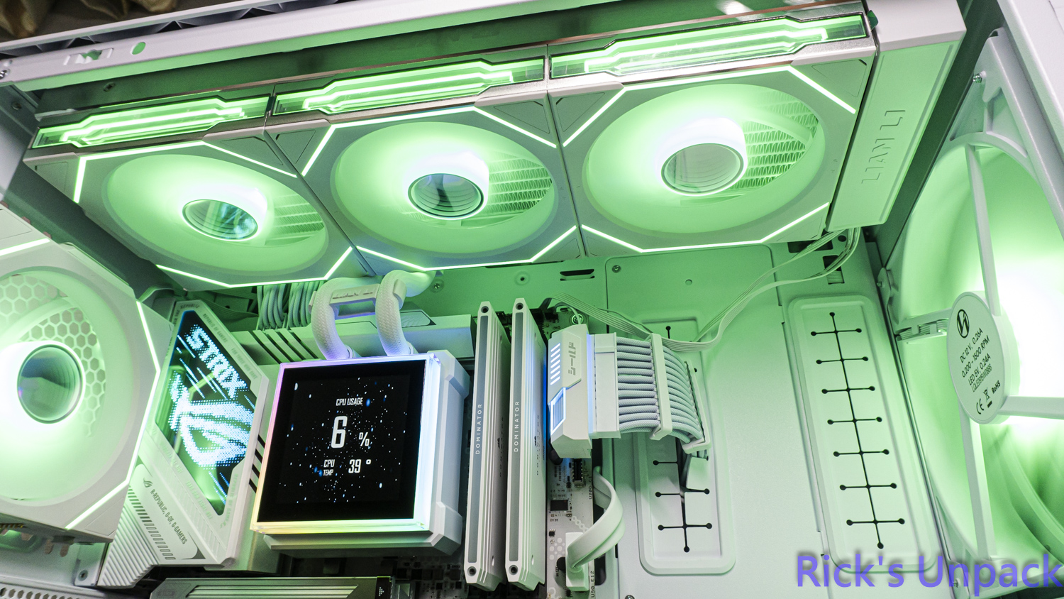

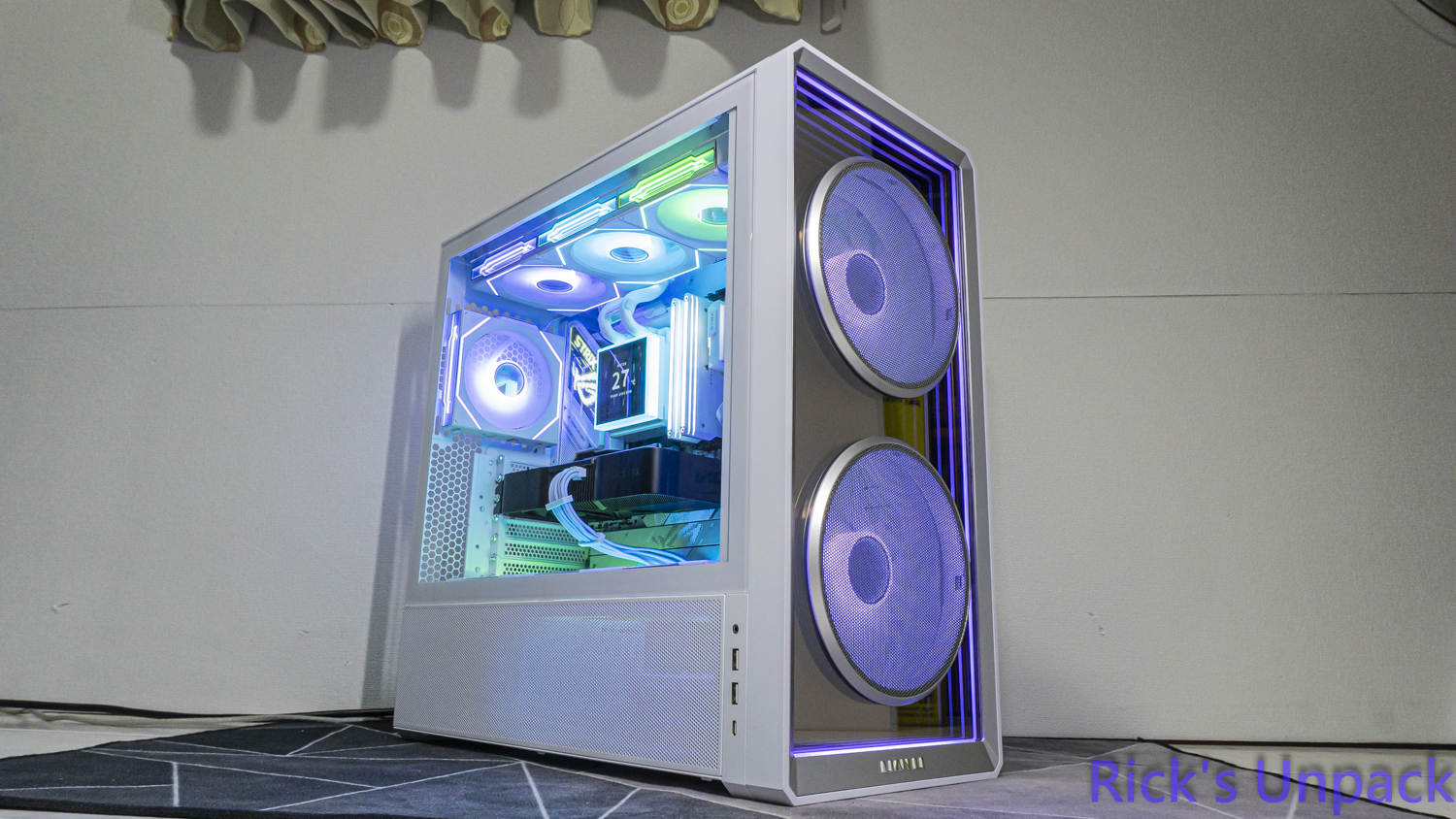

最後放上搭配LIAN LI新推出的LIAN LI LANCOOL 217 INF WHITE機殼以及LIAN LI UNI FAN SL-INF WIRELESS 120 WHITE風扇的成果圖給大家參考~

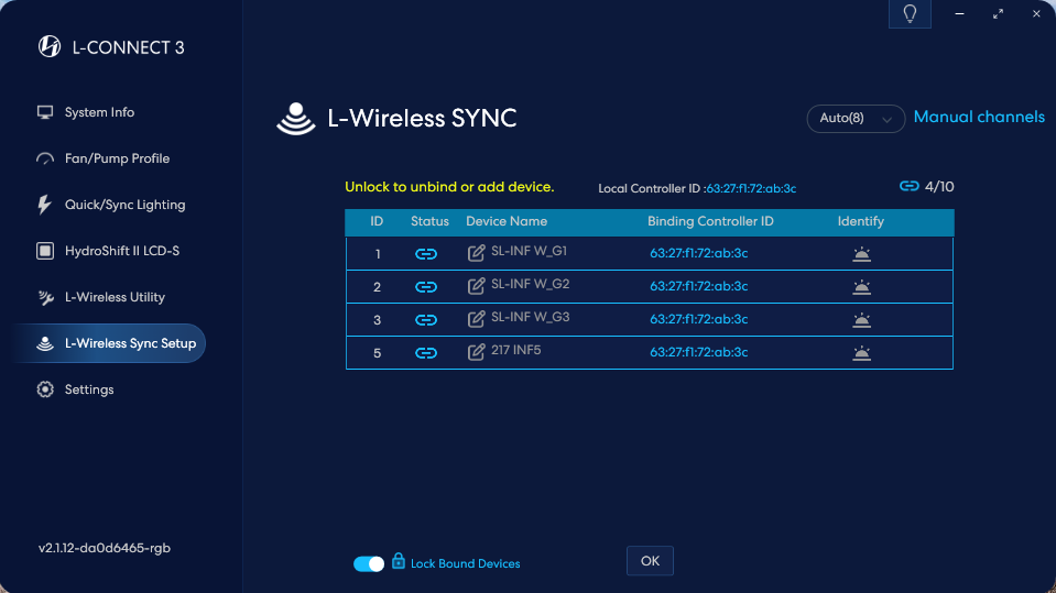

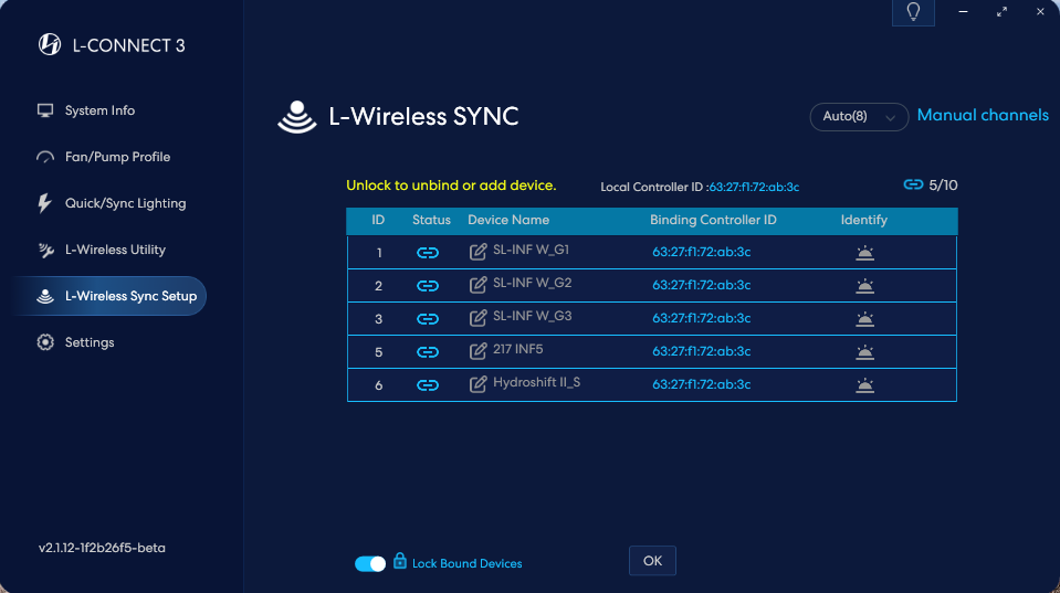

再來介紹無線模式的設定,在L-Wireless Sync Setup選單裡面,先將下方的Lock解鎖,如果供電正常的情況下,中間的連線區域就會跳出HydroShift II LCD-S可以進行連線。

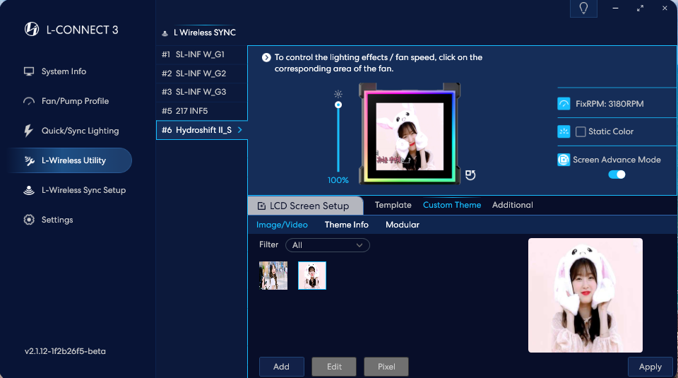

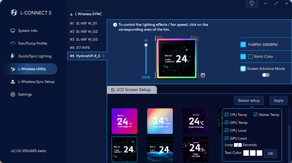

確認水冷與無線控制器連線完成後,點選左側的L-WIRELESS Utility設定選單,接著再點選HydroShift II S就會進入水冷頭的設定介面了;在上方有亮度與螢幕顯示方向的設定,右側會顯示目前水泵轉速模式、對應轉速、外環RGB燈效以及是否有開始螢幕進階模式,下方會依照上面選擇的設定來變換。
將滑鼠移動到上方的水冷頭螢幕區,有跳出LCD Screen圖示後,點擊一下滑鼠就可以切換至螢幕設定選單。

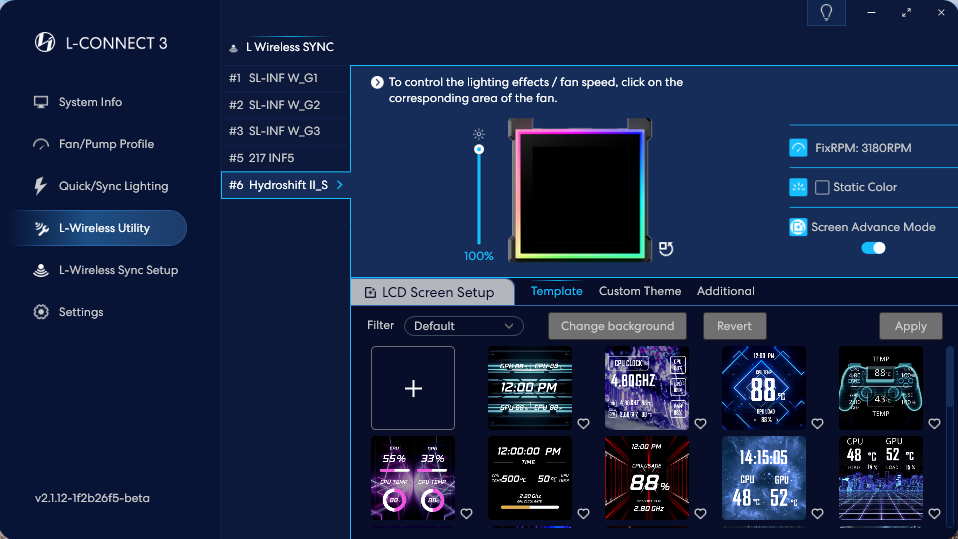

點選進入水冷螢幕設定後,下方就會跳出多款LIAN LI預先設計好的模式可以直接套用,同樣選擇好之後,點選Apply套用即可。

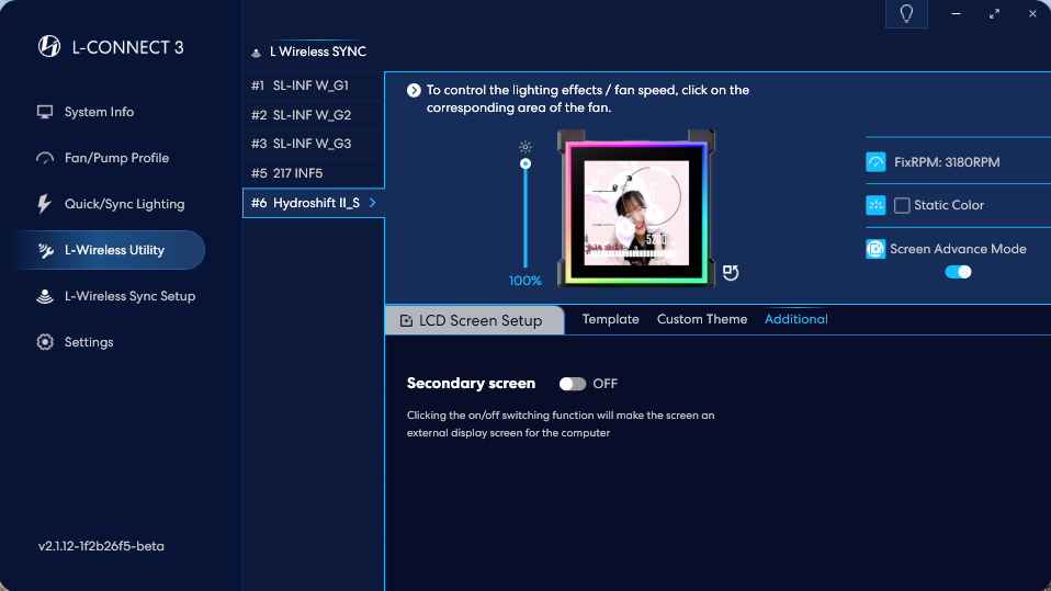

在Apply按鈕旁邊還有一個Sensor Setup功能選單,裡面可以設定水冷頭螢幕上面顯示的硬體監控資訊有哪些(CPU或GPU溫度、CPU或GPU負載以及水冷液溫度)以及每個資訊顯示的秒數和顏色。
如果將水冷頭設定上半部右側的Screen Advance Mode(螢幕進階模式)打開,裡面就會有更多更有花樣的顯示模板可以選擇跟套用,整體可玩性會比關閉進階模式來的更豐富。

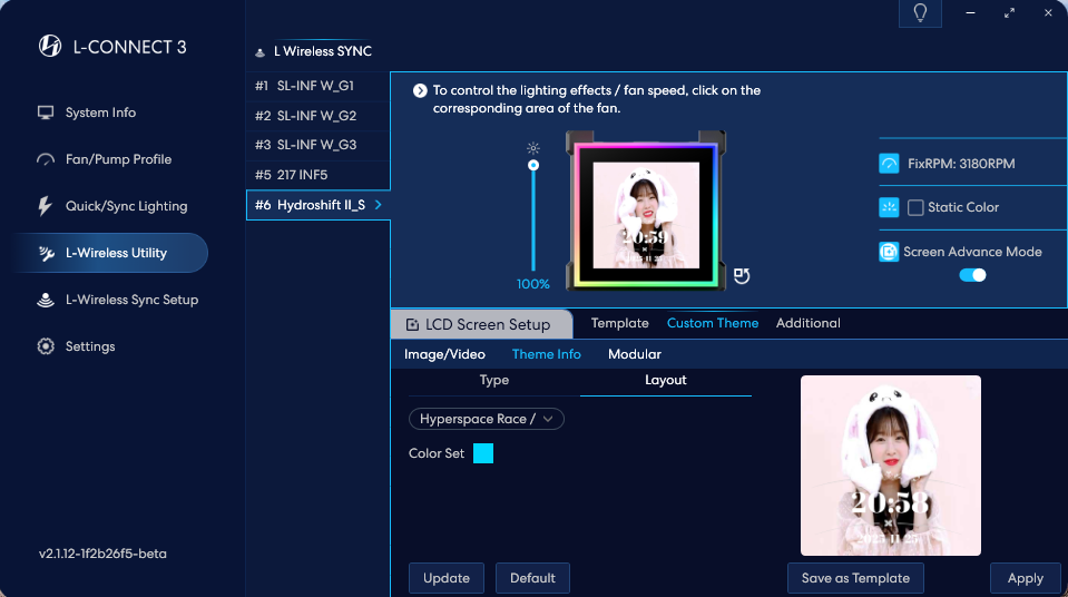

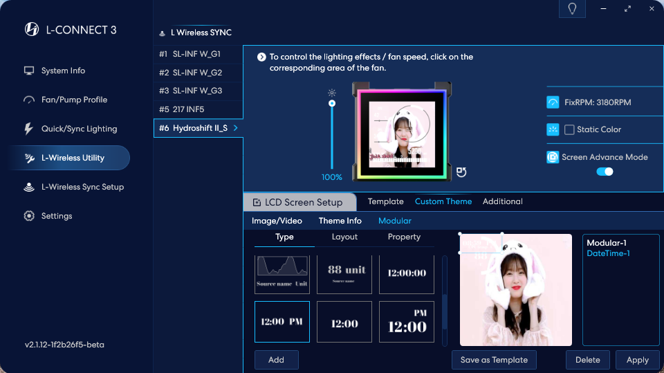

在Custom Theme設定選項中,玩家可以進行圖片或影片的上傳,或是也可以進行螢幕的圖片截圖或錄製片段來上傳到軟體裡面套用。
第二個Theme Info可以選擇要加上哪種硬體監控資訊的顯示方式,主要就是先以玩家上傳的圖片或硬片為背景,再額外加上硬體監控資訊畫面,在選擇不同效果時,右側也會即時顯示對應的效果。
在旁邊的Layout也可以選擇字體格式跟顏色,玩家可依照自身的喜愛來選擇。
在Modular選單裡面也又一些類似時鐘或是偵測硬體的曲線圖可以放在水冷頭螢幕上,選好想要的設定後先點選左下角的Add,最後再到右下角的Apply套用到水冷上面。
在Additional區域可以選擇是否要將水冷頭的螢幕當作副螢幕來使用,這部分玩家可以自行選擇是否要開啟這功能。

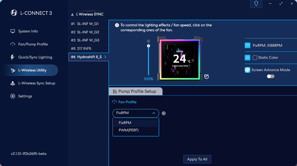

如果將滑鼠移動到水冷頭螢幕外面一點的區域,就會顯示Pump Speed的提示,點選一下即可進入水泵轉速設定介面,與有線模式設定相同。

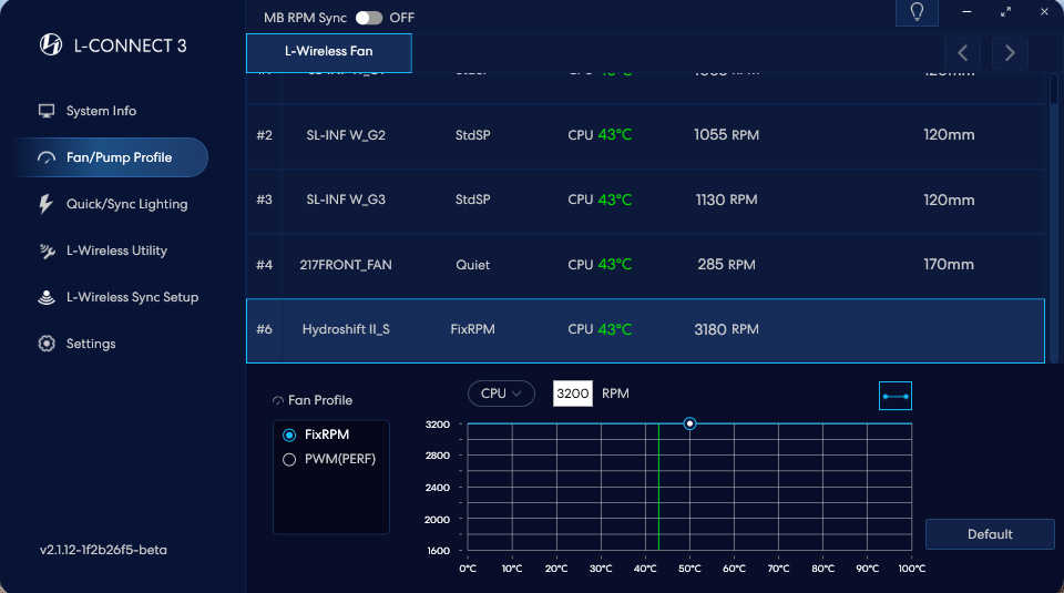

這邊只能選擇要套用FixRPM或是PWM(PREF)模式,詳細的轉速設定則要到FAN/PUMP PROFILE進行設定。
在左側設定選單的第二項:FAN/PUMP PROFILE可以進行風扇和水泵的轉速曲線調整,水泵部分有兩種模式,一種是有曲線變化的PWM(PREF)模式以及固定轉速FixRPM模式,玩家可以依照自身的使用習慣來進行設定。

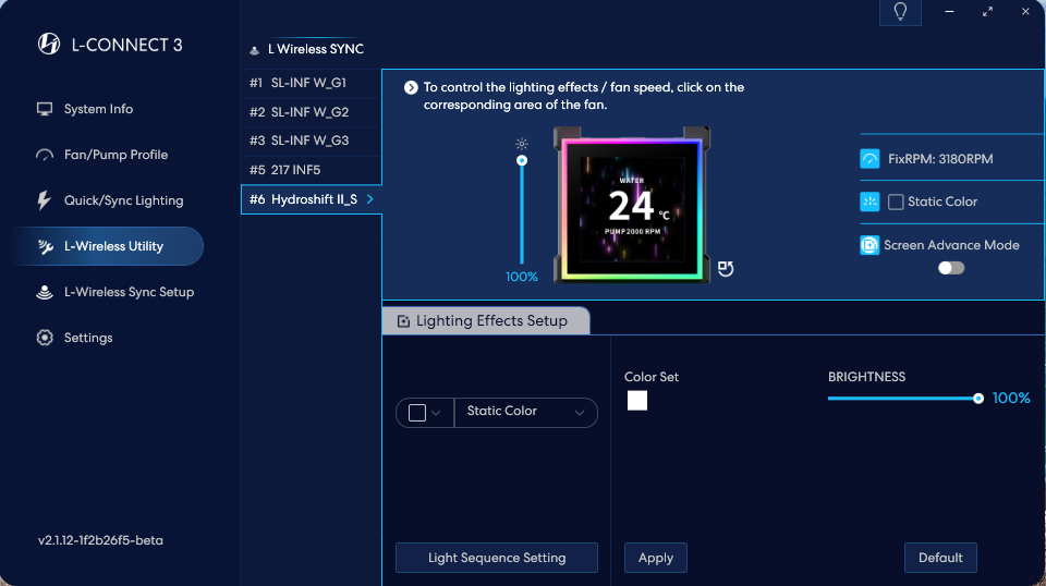

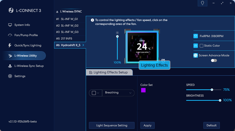

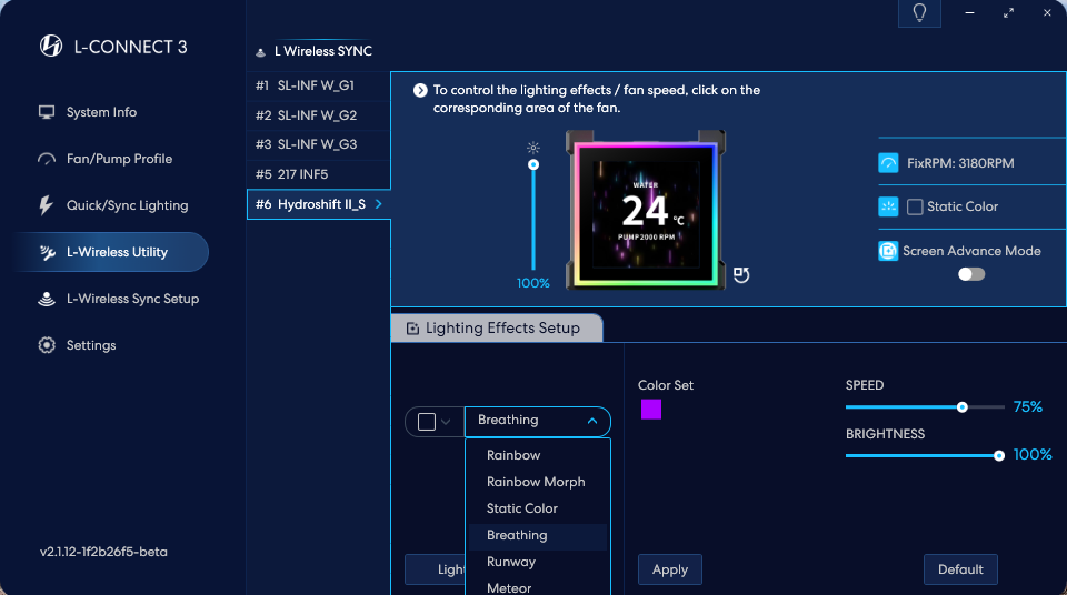

如果再將滑鼠的位置移到水冷圖案的最外側,就會跳出Lighting Effects的字樣,即可進入水冷頭螢幕側邊的環繞燈效設定。
點選進入RGB燈效設定區域之後,裡面就可以進行燈效的選擇,並且部分燈效可以進行顏色選擇、方向、速度、亮度…等設定。

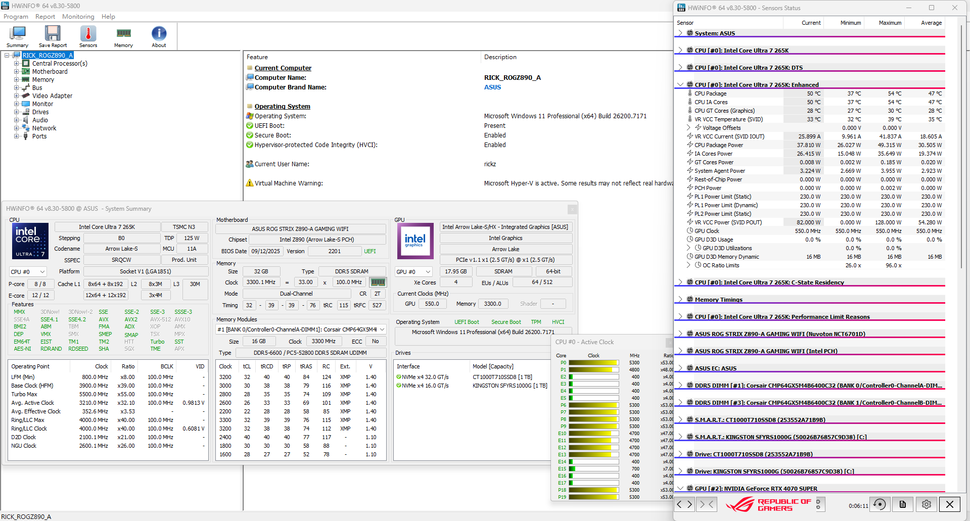

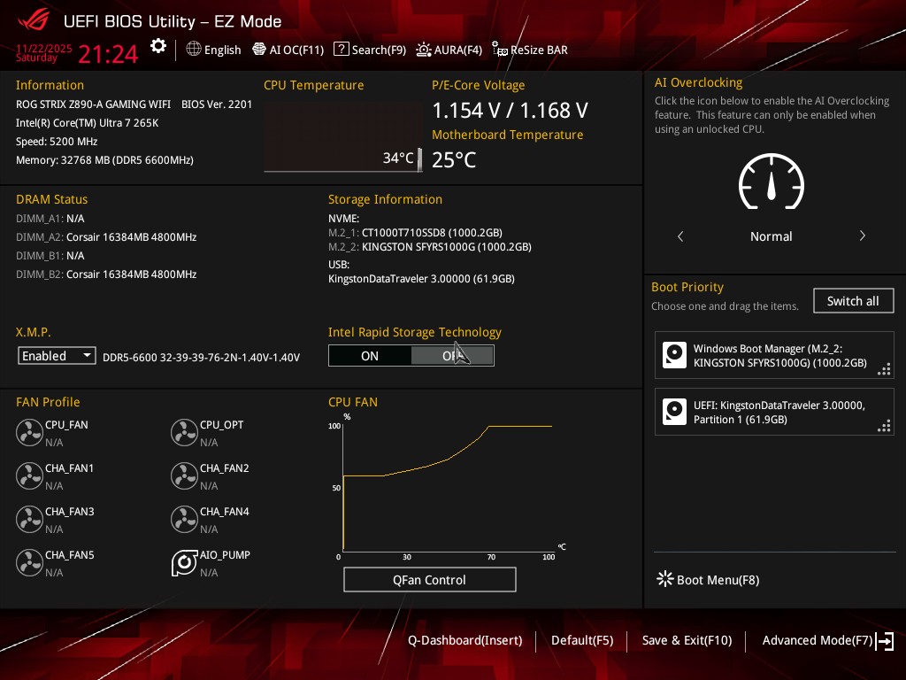

開始進行測試前一樣放上更新到最新的BIOS的截圖以及開啟DDR5的XMP。
接著是CPU-Z的截圖驗明正身。
本次筆者一樣是選擇Intel XTU來自動辨識超頻潛力,這邊就直接放上軟體自動辨識後套用的各核心時脈跟功耗上限。

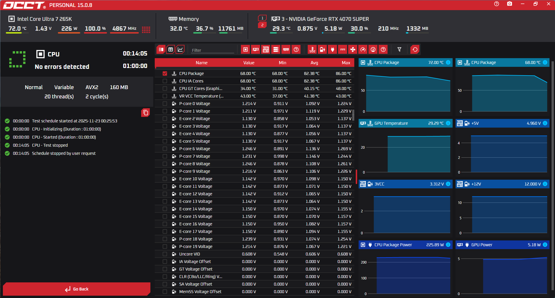

第二項是OCCT的CPU測試,Ultra 7 265K的PACKAGE平均功耗231 w,平均溫度82.3度。

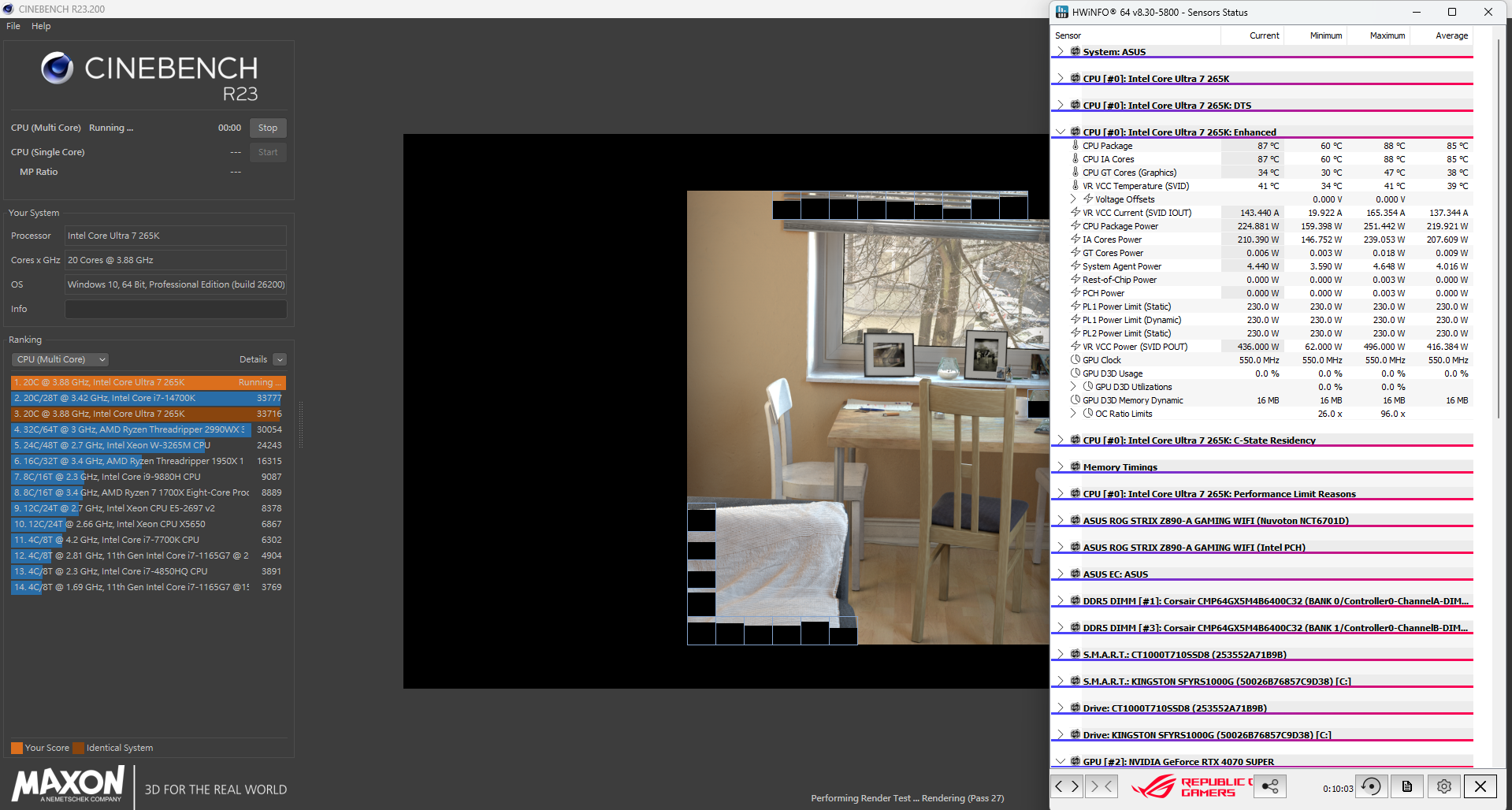

在CINEBENCH R23的多核測試中,Ultra 7 265K PACKAGE平均功耗219.9 w,平均溫度85度。

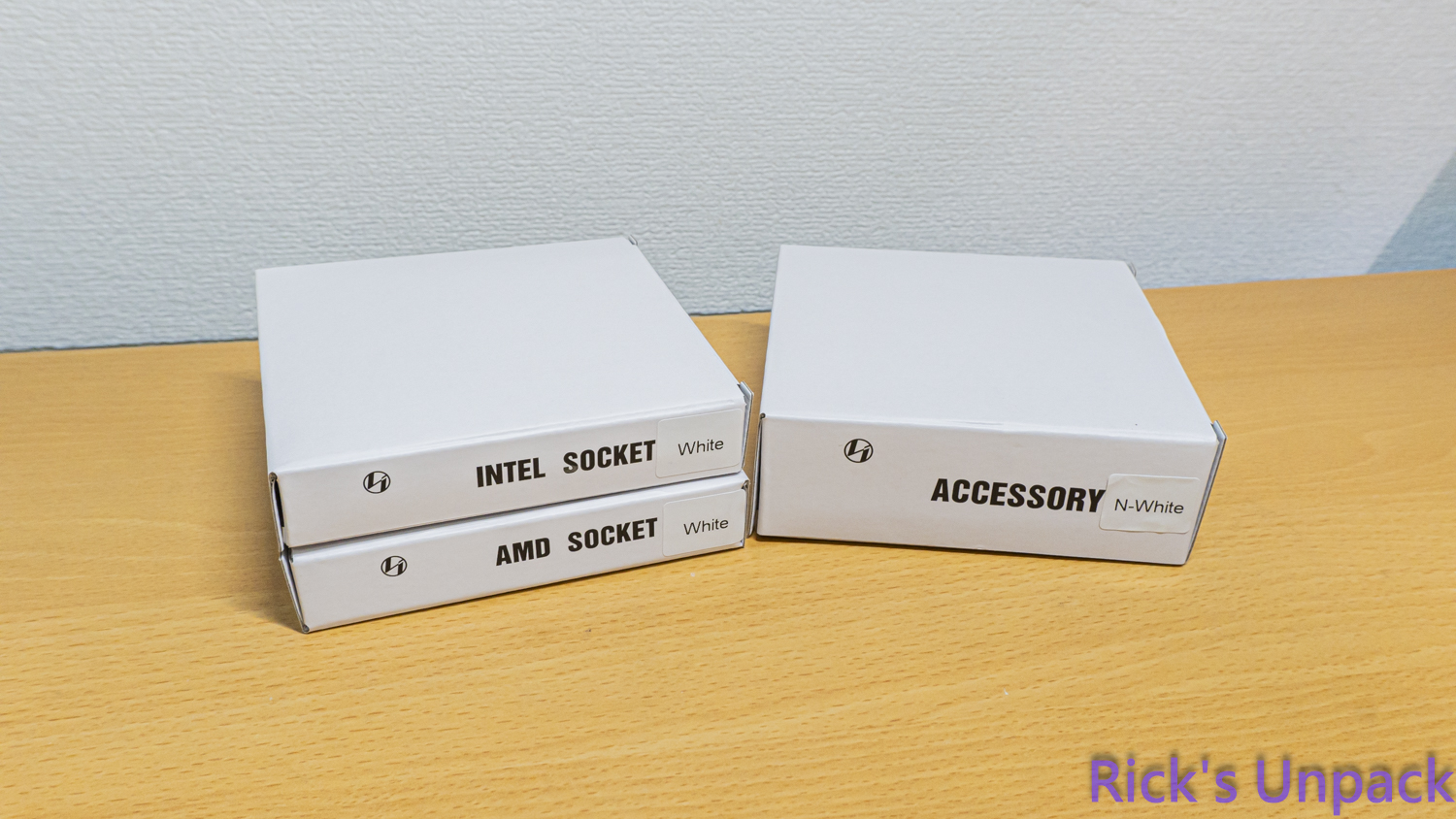

配件盒部分維持2代HydroShift的優良設計,有進行Intel、AMD以及水冷本身需要的配件進行分類,在側面也有印上對應的字樣,這次也額外貼上是要提供給哪種顏色的水冷用,而水冷用配件也貼上是360N無風扇用的配件盒。

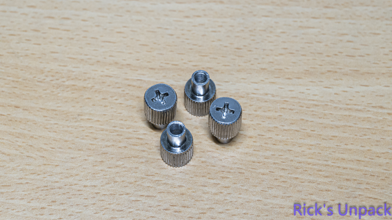

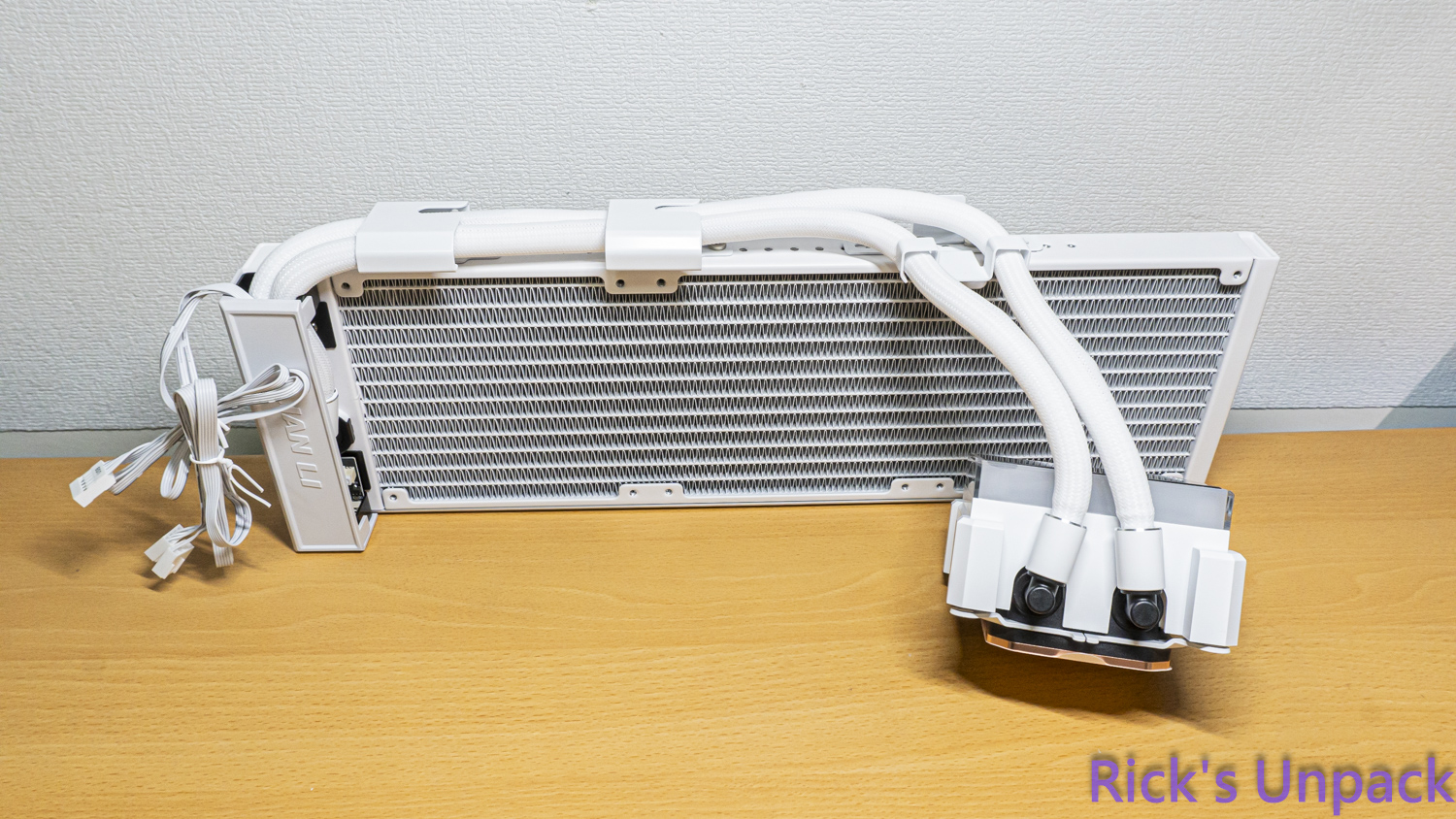

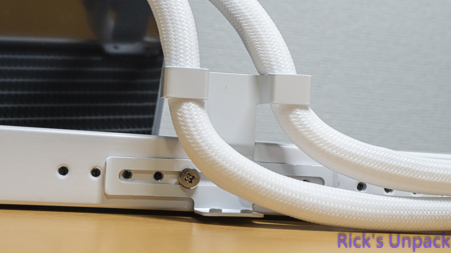

接下來一樣簡單展示一下這款水冷的組裝;首先是Intel平台,LGA 1700與LGA 1851兩種腳位的安裝方式都相同,本次是使用NZXT N7 Z790主機板來展示,先將金屬底座對應好主機板CPU插槽周圍的孔洞放上去即可。
接著是CPU-Z的截圖驗明正身。
