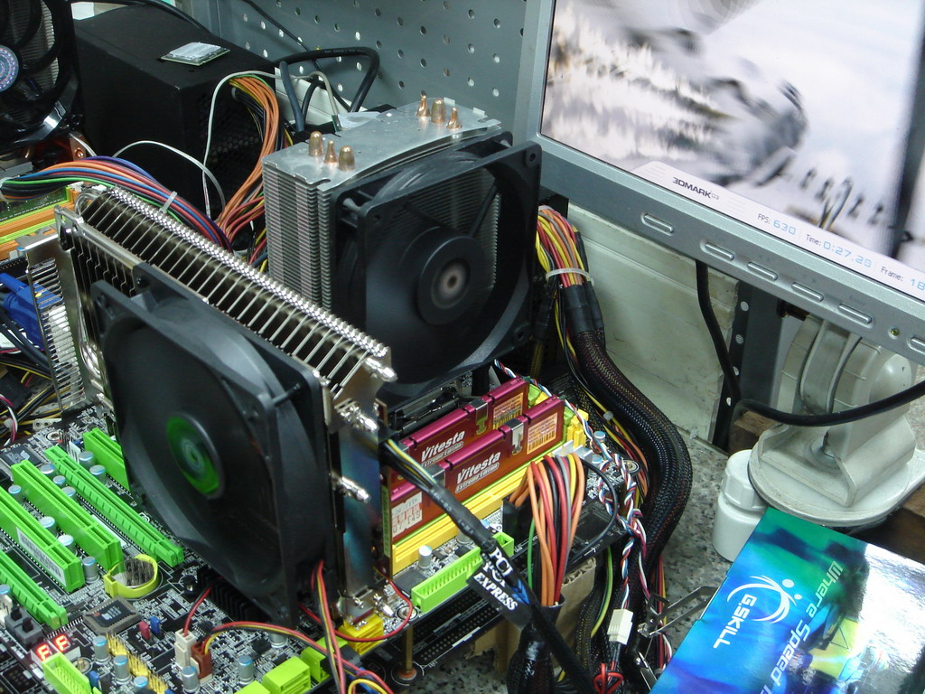

Toppc 榮譽會員 已加入 12/19/04 訊息 11,406 互動分數 236 點數 63 5/24/08 #13 在上場之前 先說一下 ...這個散熱器 是不含風扇的 可搭配8CM風扇x2或12CM風扇一個...個人偏好安靜無聲的九葉扇 但是這樣RT就無法顯示出風扇轉速.所以用DFI的監控軟體來監看風扇轉速 測試平臺: INTEL E8300 DFI X48 T2RS ASUS 1900XTX WD 160G/S2 ENHANCE 650瓦 威力加強版 CPU風扇 HDT S-1283 JES988顯卡散熱氣+12CM九葉扇 上機照 ;face0; (請注意喔 風扇是固意裝在靠左邊的) 最後編輯: 5/24/08

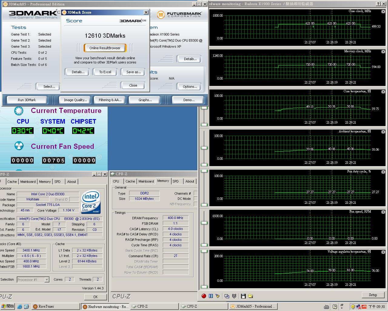

Toppc 榮譽會員 已加入 12/19/04 訊息 11,406 互動分數 236 點數 63 5/24/08 #14 3D MARK 03 這瘦排骨講句實在話..表現還真出乎我意料之外.. 九葉扇因為插在溫度偵測的插槽上.結果忘了關掉轉速控制功能... 沒想到竟然只跑六百多轉 :PPP: 不過................... 核心溫度......最高竟然才44.63度... :MMM: 好像恐龍被老婆掐住耳朵.瞬間熄火的感覺;x; 週邊溫度也安安穩穩的 躺在32度附近..還真是涼爽;face0; 電源供應端的溫度.....這就有點鳥了.最高溫竟然還是在65度 :PPP:

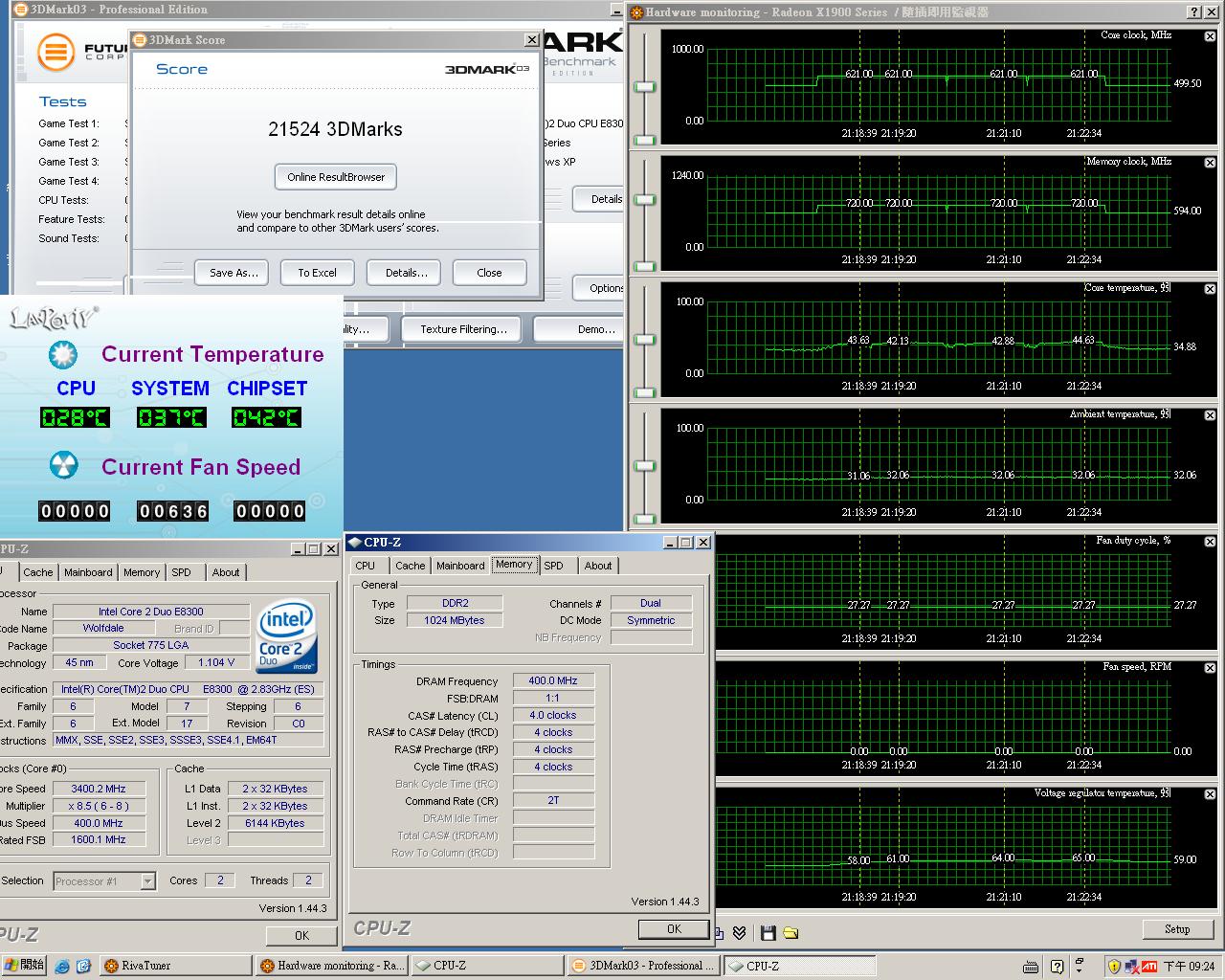

Toppc 榮譽會員 已加入 12/19/04 訊息 11,406 互動分數 236 點數 63 5/24/08 #15 3D MARK 05 溫度一向測出來都是最高的3D MARK 05 溫度已經微幅上揚到50度附近了.主機板也將風扇轉速拉到七百轉左右 很明顯 應該是整個溫度開始在往上爬升了. 週邊溫度也拉到40度附近.電源供應端也接近81度了..

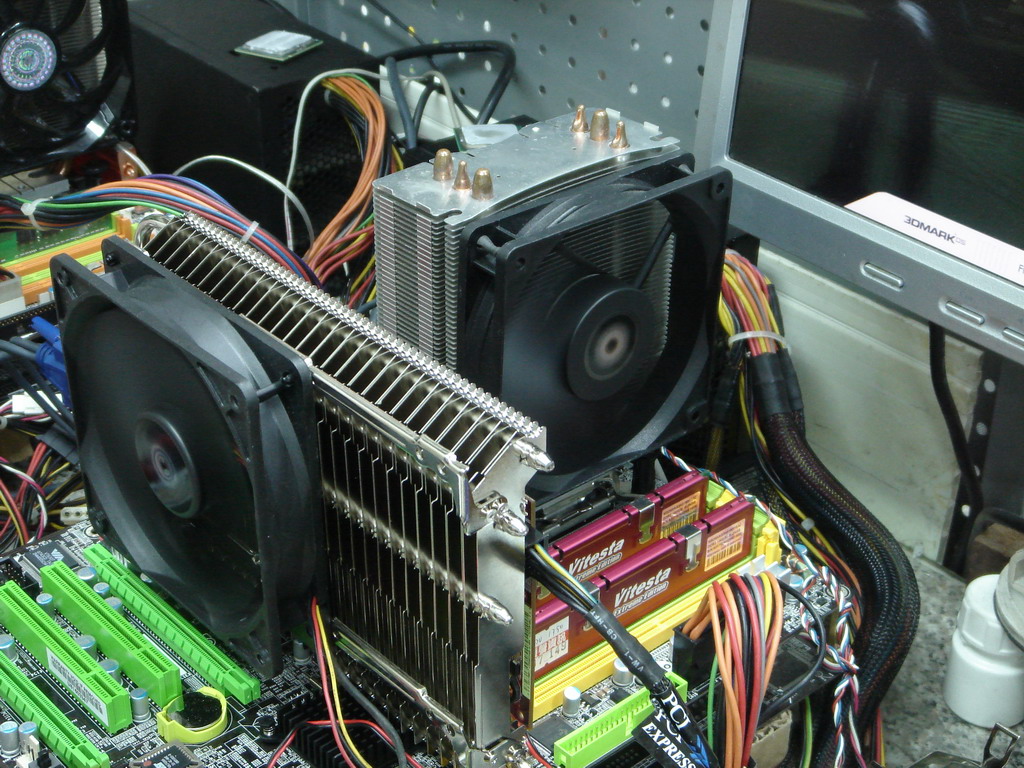

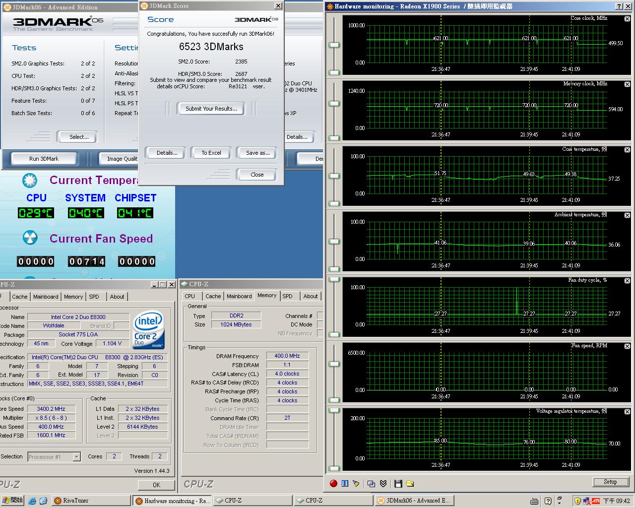

Toppc 榮譽會員 已加入 12/19/04 訊息 11,406 互動分數 236 點數 63 5/24/08 #16 3D MARK 06 整個溫度表現跟05比起來稍低.. 可以感覺得到 七百轉的九葉扇似乎快不夠力了 ;face0; 不過大家可別忘了.這可是超級噴火龍..如果是一般較高階顯卡. 也不見得有這模熱..所以應該是夠用了.不過...當然也可以把轉速提高. 讓溫度更低.這部份 在噪音及溫度間.可以依自己的顯卡調配 ^^ 但是............................................... 後面還有啦............... 因為................ 我發現............... 風扇移到電源供應端...效果讓我更滿意 ;face0; 上機照 ;em03;
