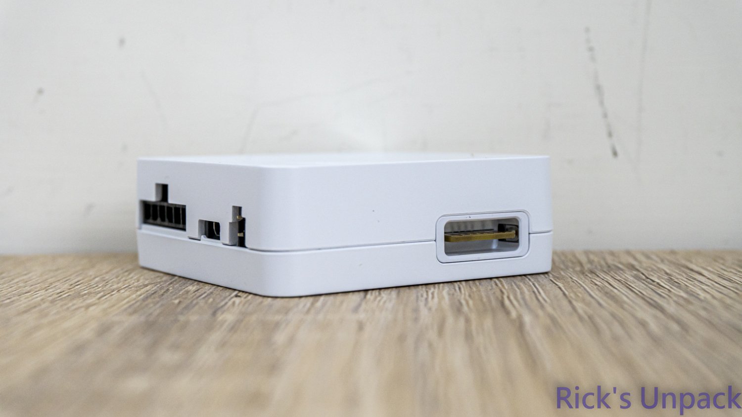

從產品型號名稱可以看到此水冷為iCUE LiNK系統的,因此裡面也有附上一個iCUE LiNK控制器,另外本次開箱的水冷為白色版本,因此控制器也跟水冷配色一樣為白色版本。
背面有印上控制器工作電壓、電流以及相關安全規章標籤…等資訊,在4個角落有鐵片,採用磁吸設計。
單顆控制器左右各有一個插槽,單個插槽最多可支援7個設備,其中水冷頭也可以算一個,因此單邊接口可串接1個水冷頭+6顆風扇。
底部有3個插槽,由左至右分別是供電口、訊號口與溫度感測接口。
