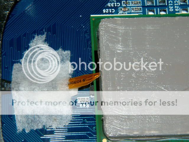

小護士左邊的測溫點為接觸P4鐵賑健? 右邊的測溫點為MB背面P4的位置
散熱膏使用AS5

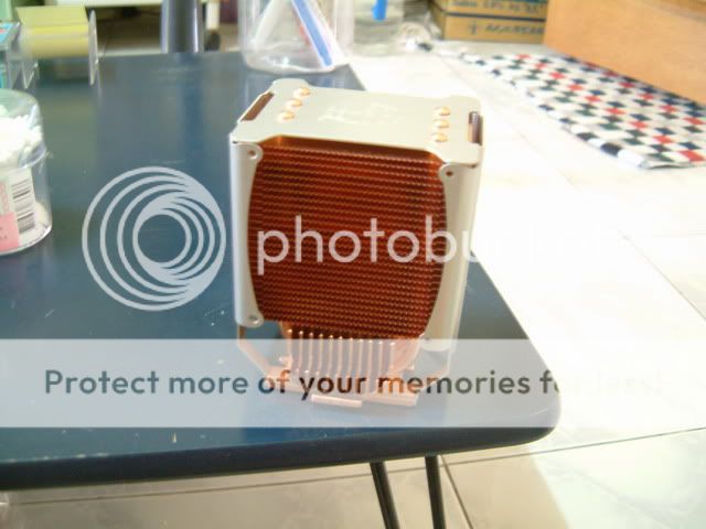

風扇放置圖(風扇使用酷老大附贈風扇可調轉速1800-3000)其餘系統風扇皆為元山1850轉風扇
散熱膏使用AS5
