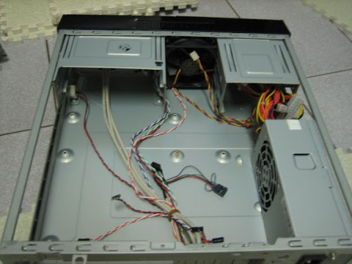

機身內構空間.可以裝M-ATX小板.也支援MINI ITX.(不過ITX板子不好買)
內建是偉訓三年保固的特規小電源.270W夠用囉...不用擔心保固.要買的話原廠也有提供另購(維碁有賣)
這黃色的部份是銅片.我朋友說這是防磁波的.一般都出現在外銷機殼上..一般機殼很少見到!檔片設計也可再利用很方便.
另外檔片還有一個VGA缺口(要改裝小卡的人使用)
