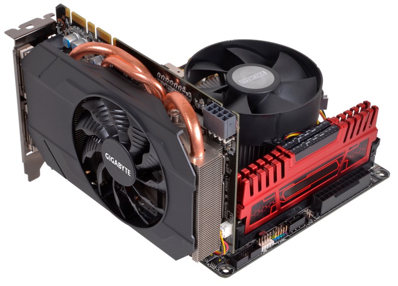

GIGABYTE最近發佈了新款GTX 970專版顯卡,比較特別的是,它是採用mini-ITX的尺寸設計,也應該是目前GTX 970上第一張mini規格的顯卡。

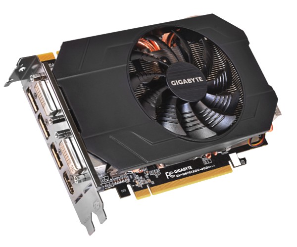

NVIDIA新一代的Maxwell核心在功耗以及發熱有相當的控制,所以短版的mini尺寸是沒有太大的問題,畢竟Kepler時期已經行之有年。GIGABYTE GTX 970 mini-ITX型號為GV-N970IXOC-4GD,是屬於超頻的版本,核心為1076MHz,Boost為1216MHz,比起公版1051/1178MHz要高出一些,需要外接一個8pin供電。

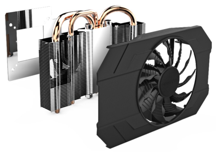

GIGABYTE GTX 970 mini-ITX 在散熱的部份是採用WINDFORCE散熱器,採用單風扇搭配3根熱導管(2根8mm、1根5mm)進行散熱,官方表示在運行Metro Last Light benchmark的溫度最高為62度,公版風扇則是會在76度,相較之下要低不少,不過實際還是得測過才說得準了。
輸出埠的部份有2個DVI、3個DisplayPort、1個HDMI。
技嘉這款GTX 970 mini-ITX顯卡國外的預定售價為329.99美元,與公版建議售價相同,應該會頗有競爭力。上市時間大約會在11月。
