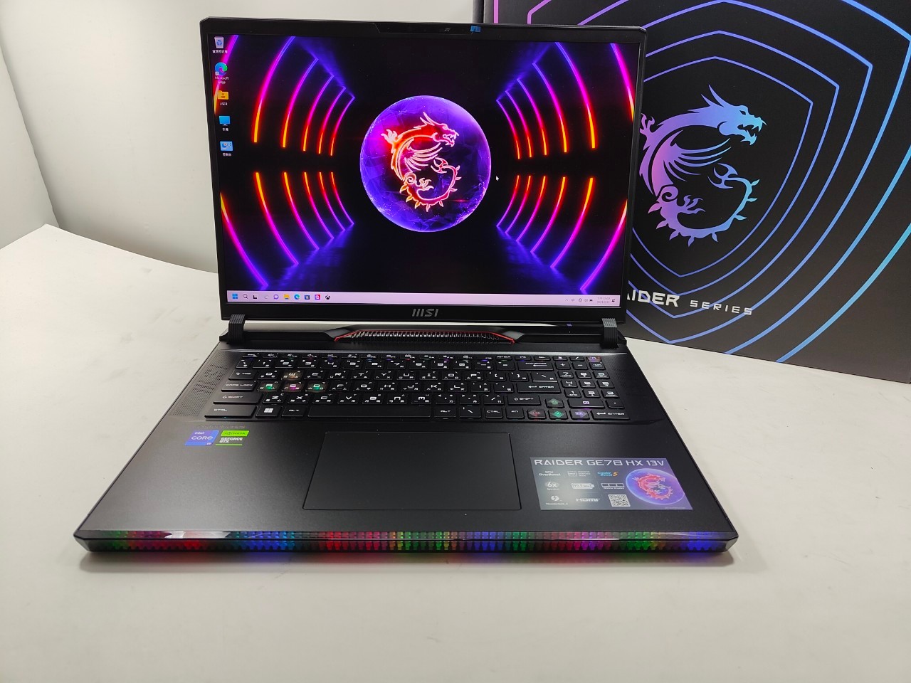

微星GE78HX 13VH i9-13950HX+RTX4080 64G 2T的硬體規格

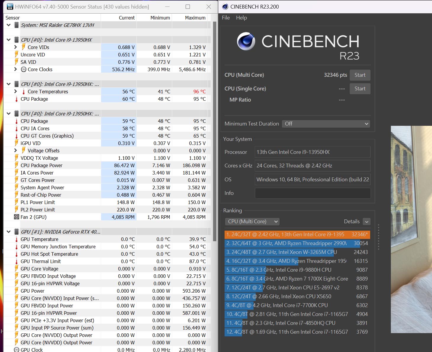

帶詳細資訊的R23效能跑分32346分,實測耗時不超過30秒,最高溫度已經撞到溫度牆95度C

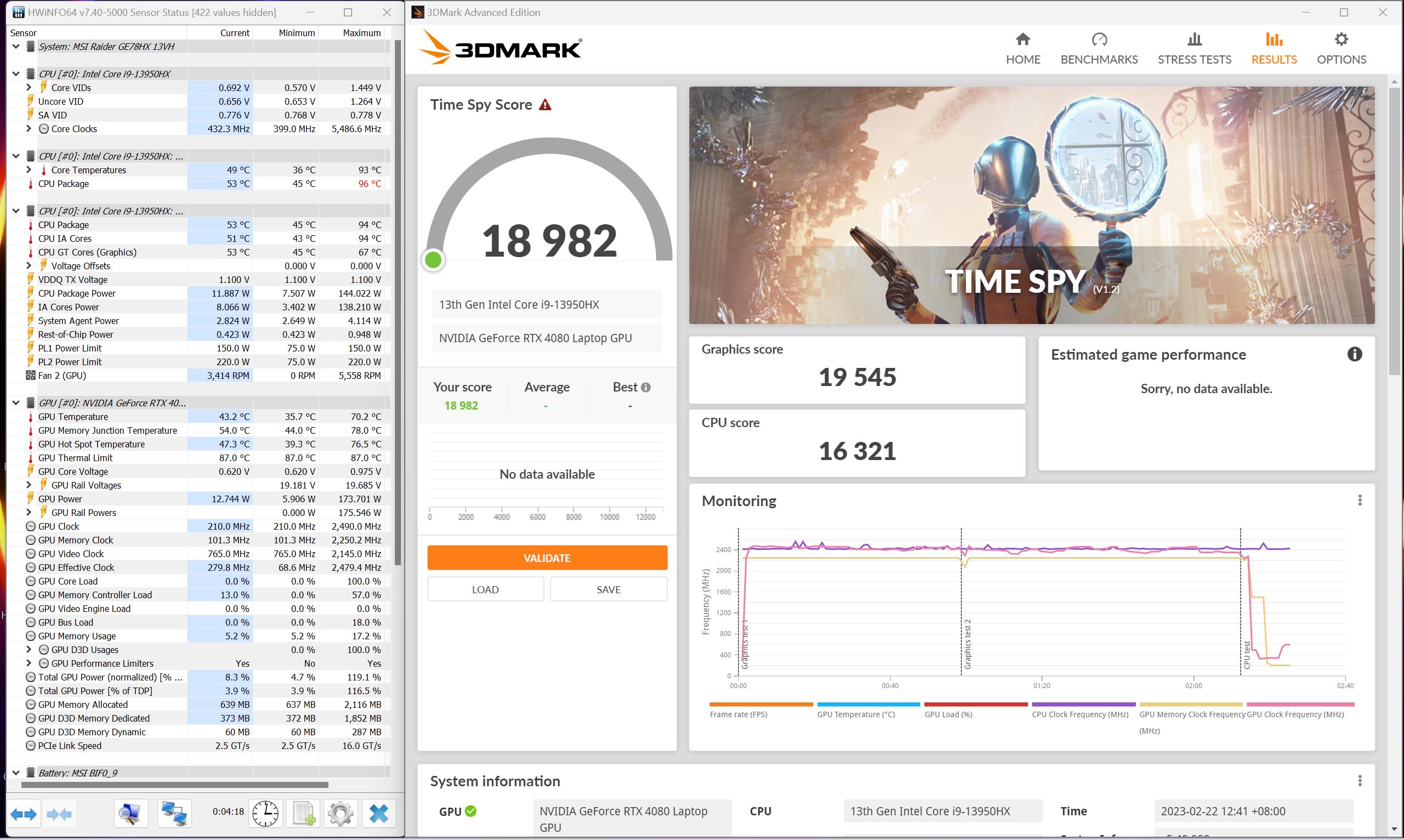

TIME_SPY實測 RTX4080的實測效能跑分,顯示卡效能分19454分 表現遠遠超過RTX3080Ti的13000分左右
測試期間的詳細資訊都有帶上,可以看到CPU的溫度是有撞到溫度牆的,表現應該可以更好

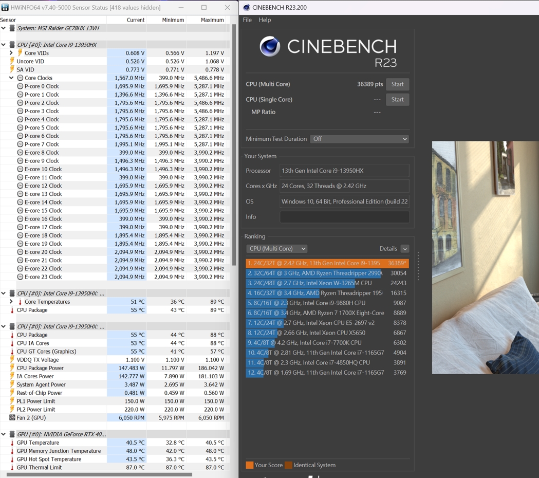

沒有拆機就只是處理優化調整,R23的跑分高達36389分,溫度控制的還更好,最高溫度89度C
並沒有撞到溫度牆,微星的GE78HX的表現是可以更好的

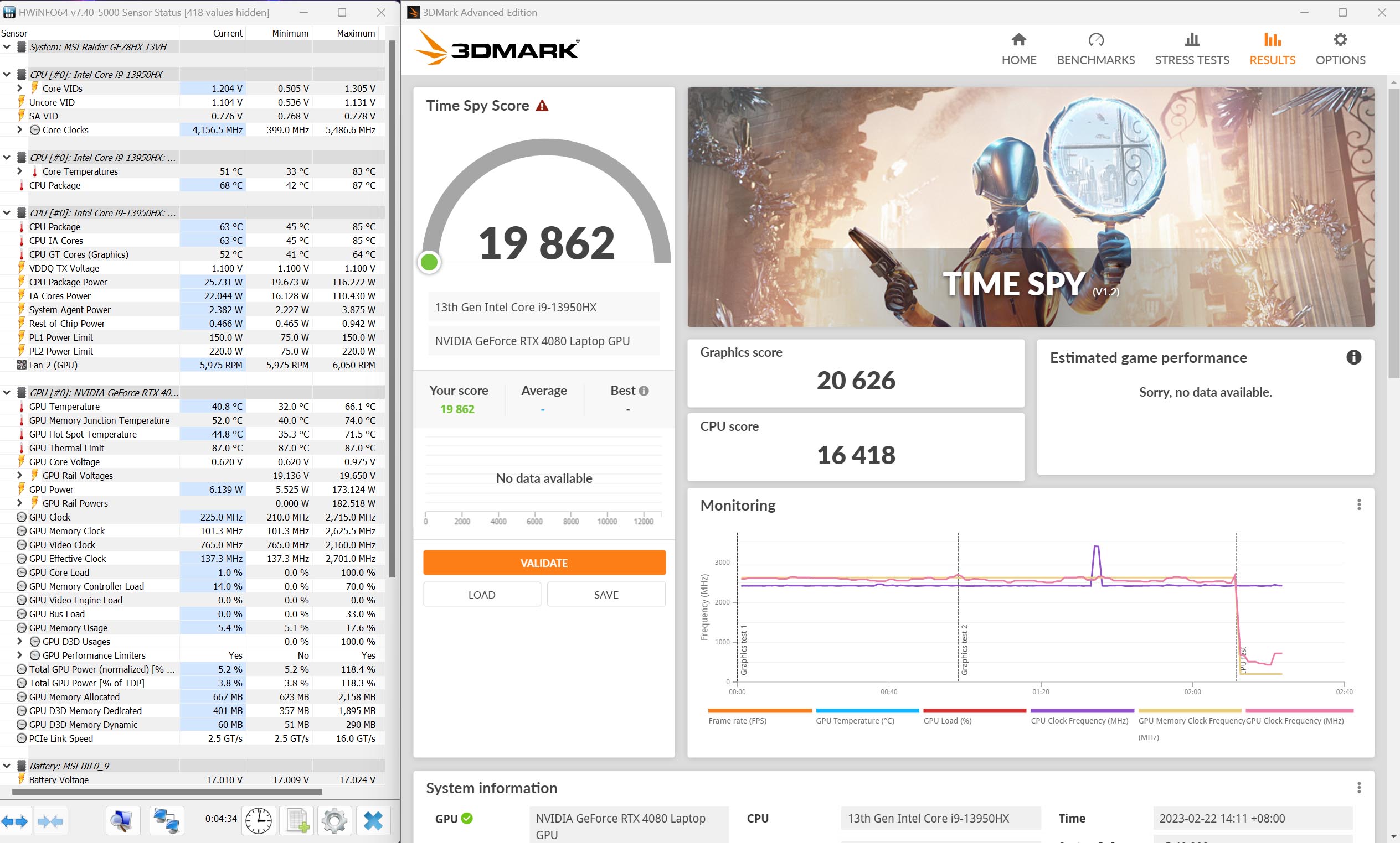

優化之後的TIME SPY實測表現,效能當然是比原本的還要更高
溫度的表現也更好了,原本最高溫度會過熱撞溫度牆,處理後最高就是87度C了
