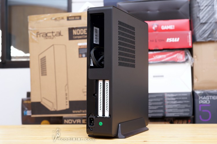

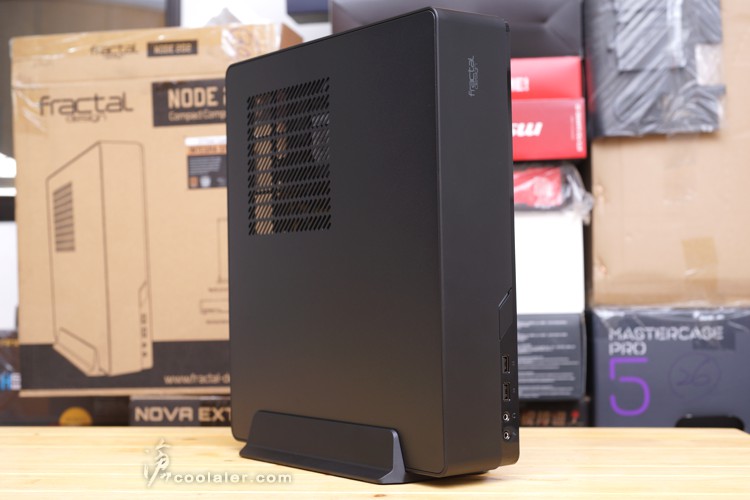

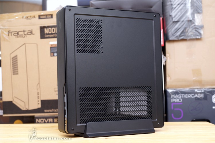

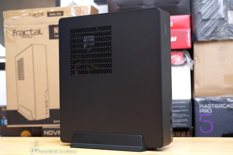

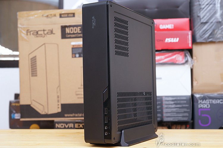

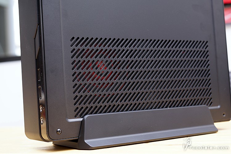

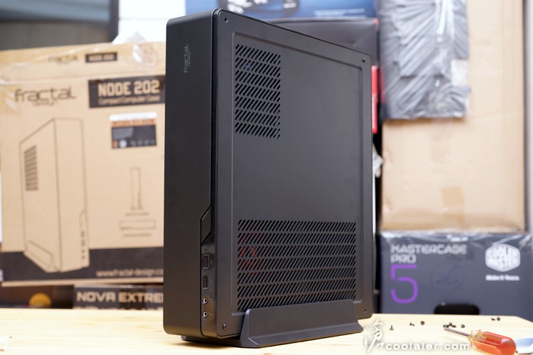

NODE 202 可直立可平躺,直立的話需要透過腳墊,主要是加強穩固。

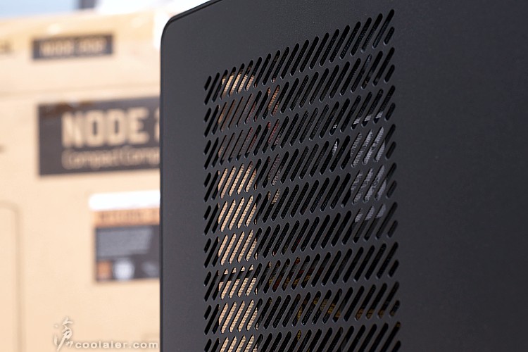

側邊可以看到有散熱孔,這部分內側是對應CPU散熱器的位置。
內側是有隔塵濾網的。
扁平的外觀設計看起來很像是一台影音播放器,平放置於客廳電視櫃一點也不違和。

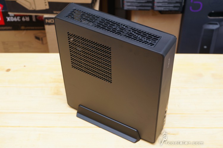

右側(平躺下來也就是底部)有不少散熱孔,上方是對應電源供應器,下方是對應顯卡。
頂部(平躺右側)也有大面積散熱孔。
後側,檔板是白色的。

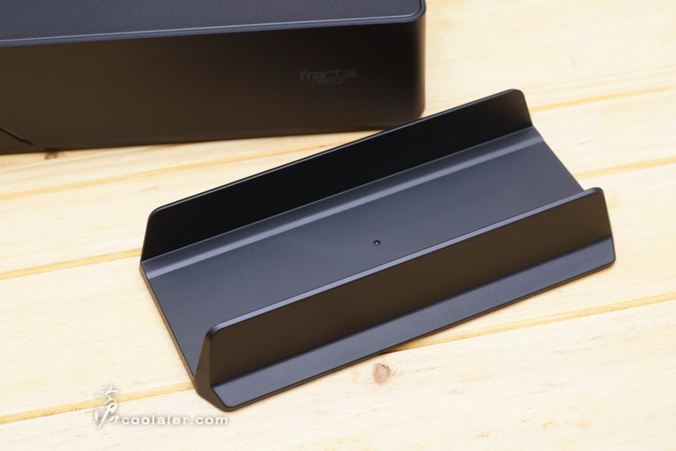

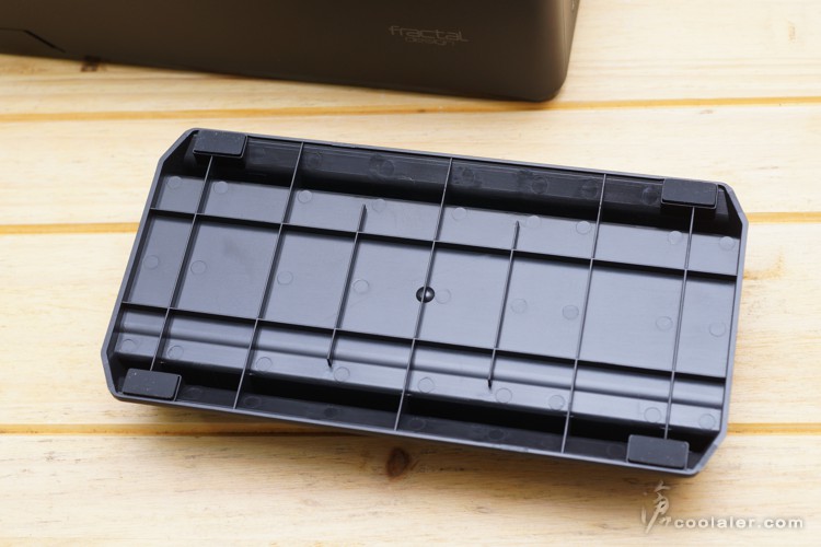

腳墊,沒有卡榫,單純只是放置,不過還好不會過鬆也不易滑動。
底部有四個止滑腳墊。

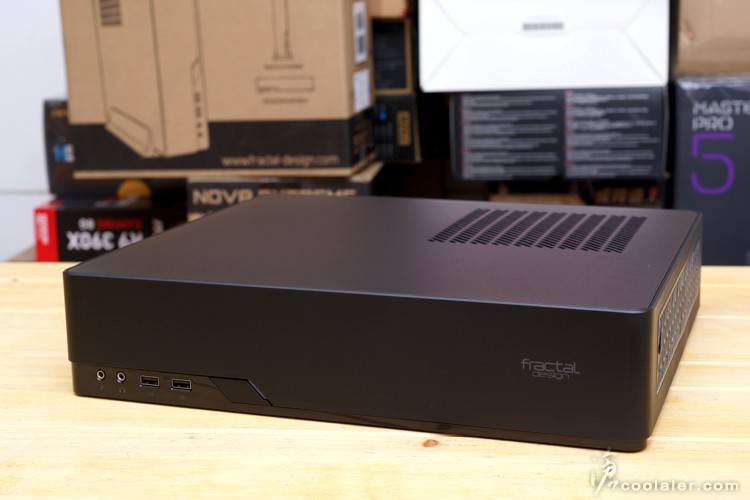

接著看看平躺時的樣貌,是不是很適合放客廳。

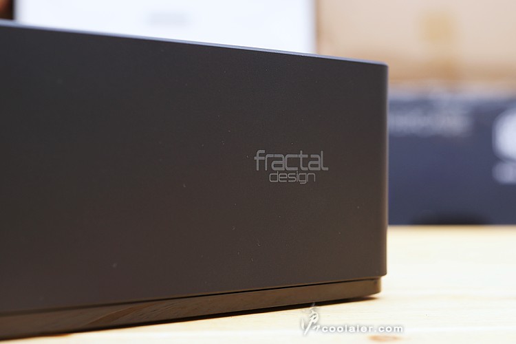

右側有 Fractal Design 的 Logo。

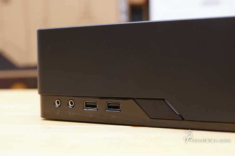

左側有耳麥孔、2個USB3.0、電源鍵,下緣為鏡面材質。

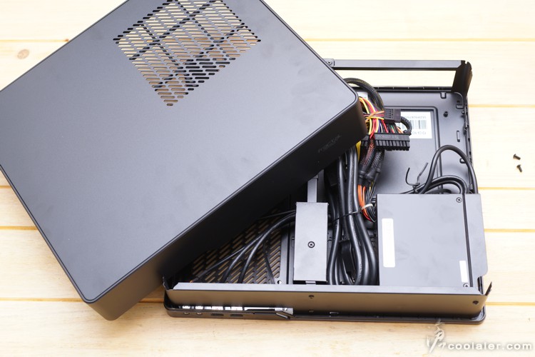

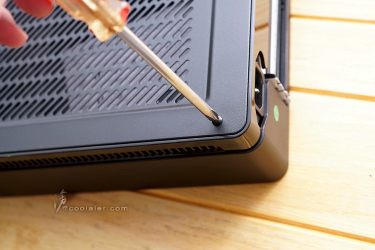

要拆開機殼需從底部四根螺絲先轉下。

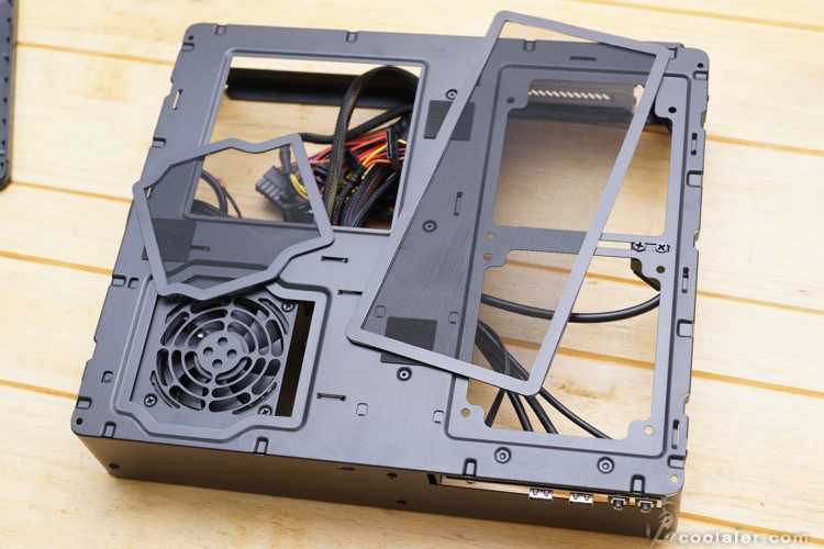

然後翻回正面,上蓋就可以拿起來。

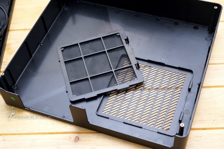

上蓋通風孔內側有濾網,這部分是模組化設計,側邊兩個卡榫按壓即可拆下。

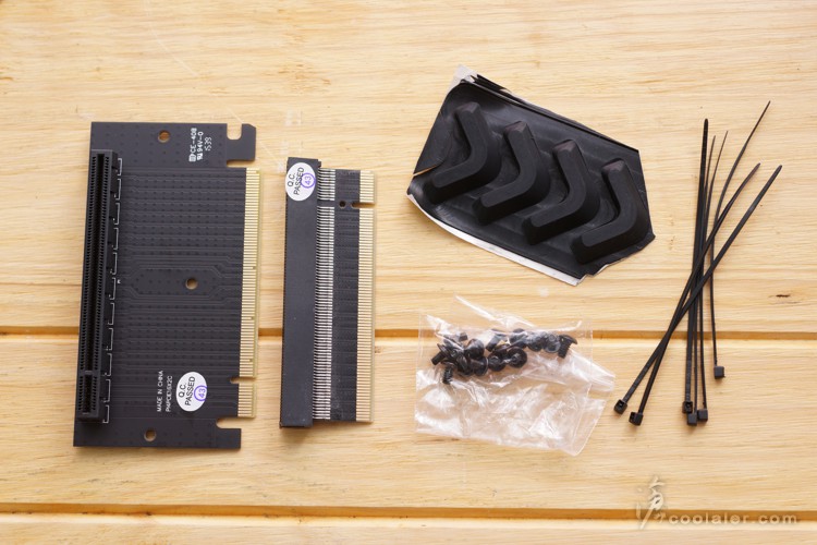

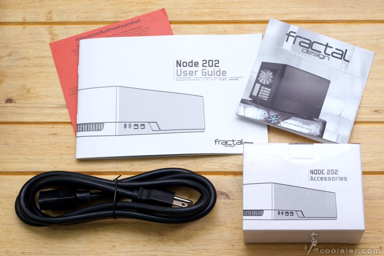

配件的部分,印刷精美的說明書、電源線、配件盒。
配件盒裡面,顯卡90度轉板、腳墊、安裝螺絲、束帶。

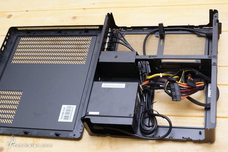

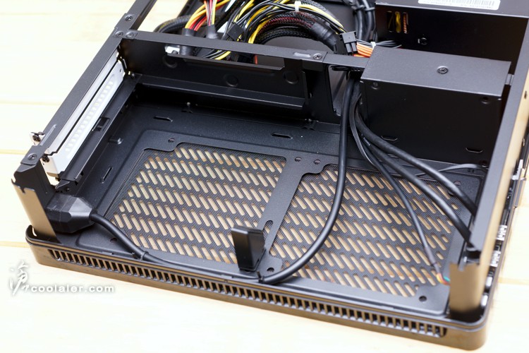

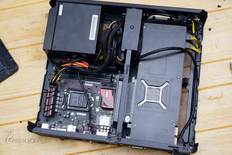

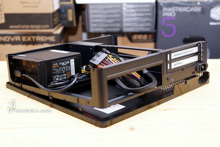

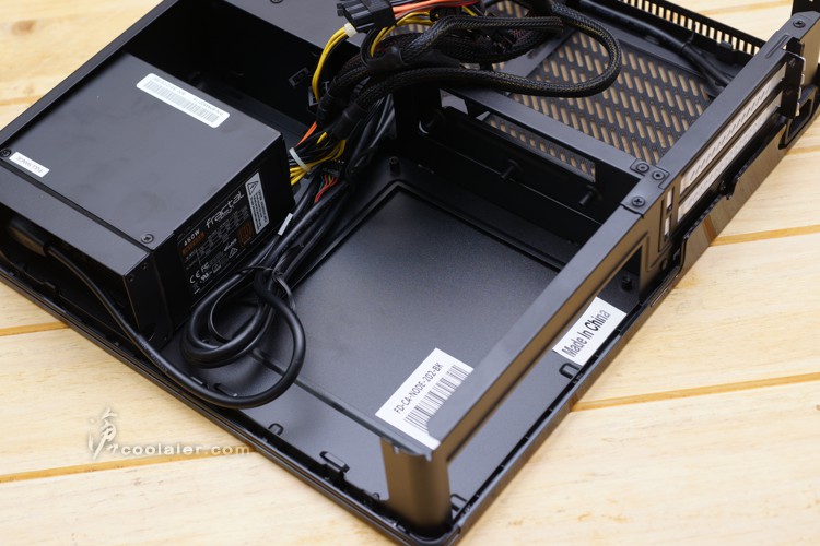

機殼內部的配置,左側為顯卡,右上主機板,右下則是一顆電源供應器。
只支援mini-ITX尺寸主機板。

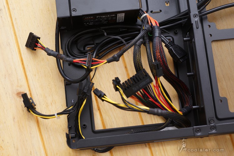

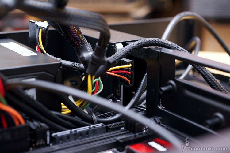

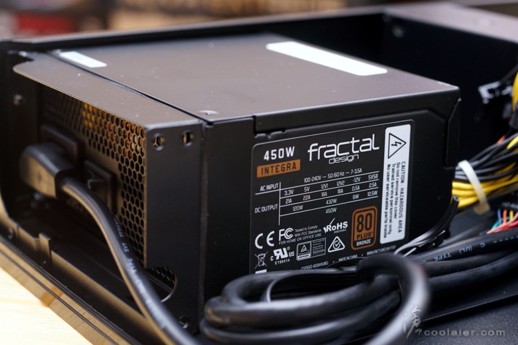

附帶的電源為450W,通過80Plus銅牌認證,12V兩路設計,各18A。
電源供應器接頭,主電源20+4pin、CPU 4+4pin、PCI-E 6+2pin x2、SATA x2。
顯卡則是透過90度轉卡獨立在另一區。

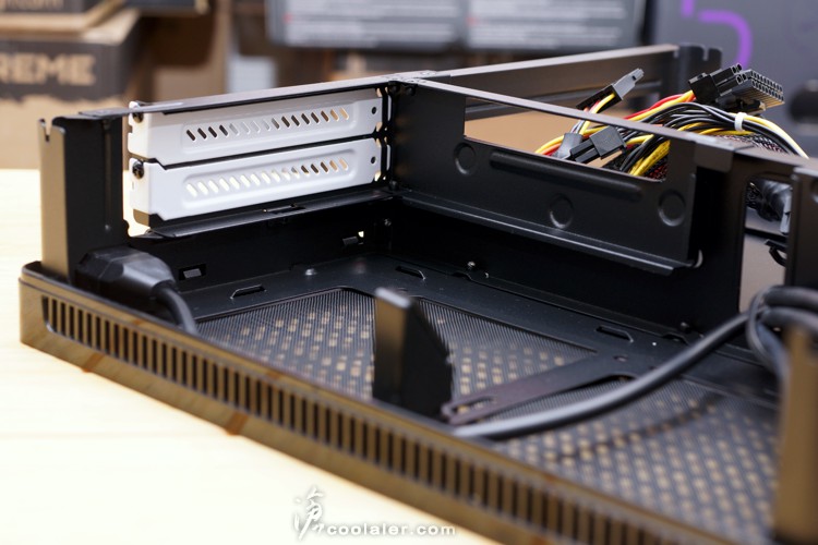

2個Slot。

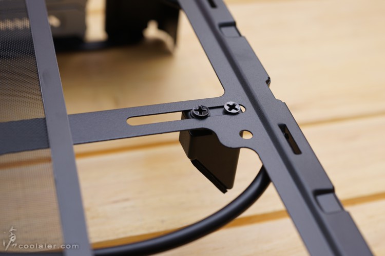

中間側邊有一個顯卡的支撐架,主要就是用來支撐顯卡,
這部分可以調整位置來迎合不同散熱器的顯卡。

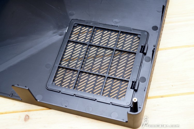

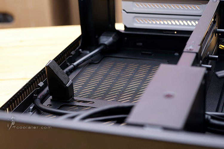

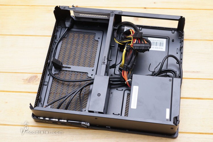

本體的底部對應底座通風孔的部分有可拆濾網設計,採磁鐵固定,方便拆卸。
顯卡支撐架可以調整位置。

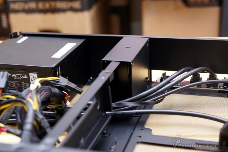

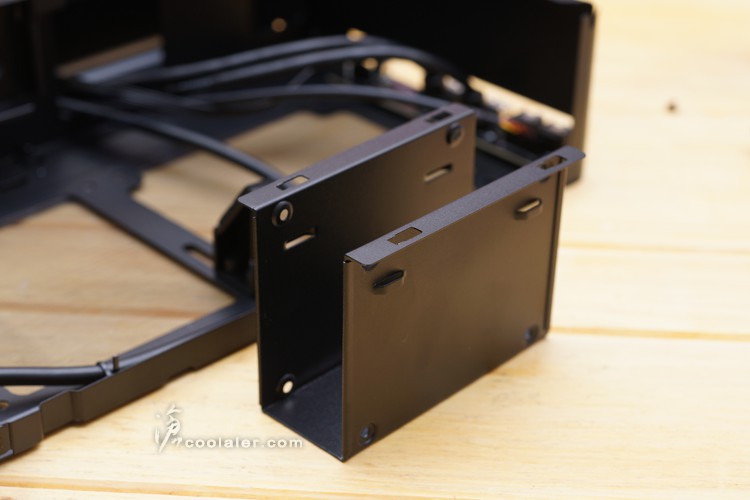

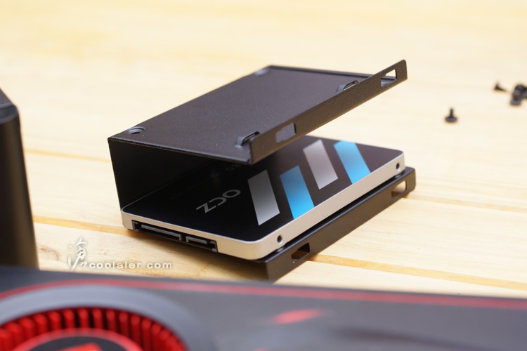

硬碟擴充槽在中間位置,頂部有一顆螺絲與機殼本體固定。
可支援2顆2.5吋,不能支援3.5吋是比較可惜。

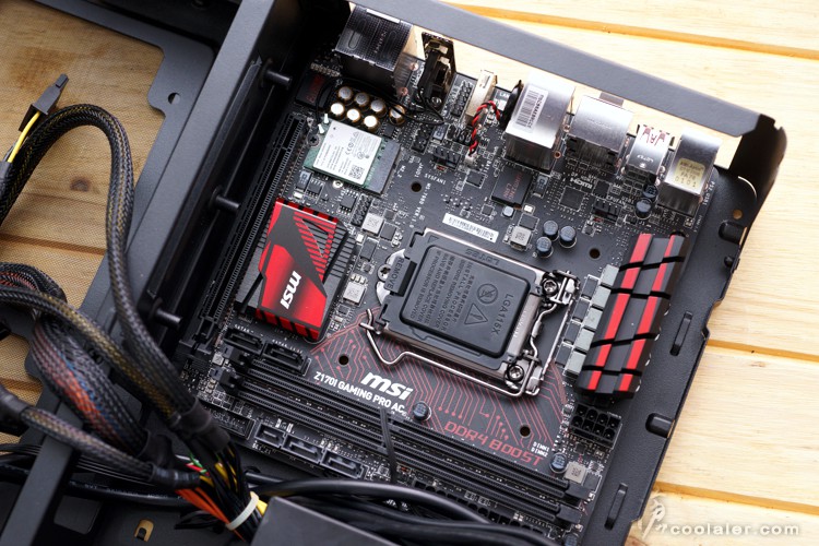

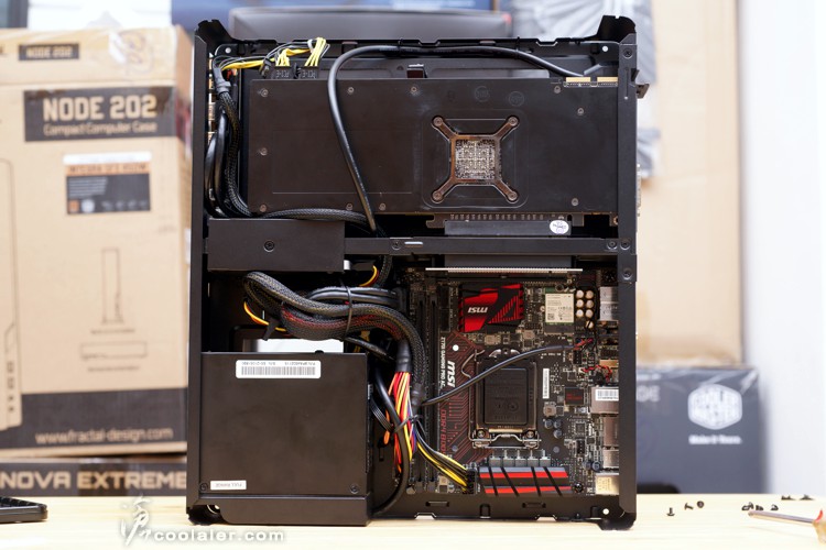

實際試裝一下...
mini-ITX主板下去當然是剛好,不過側邊,靠近電源的位置線材比較擠一點。
2.5吋使用螺絲底部固定。
電源線周圍空間還算有,並不會卡卡。

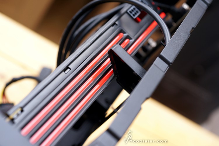

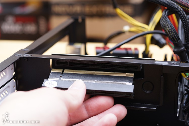

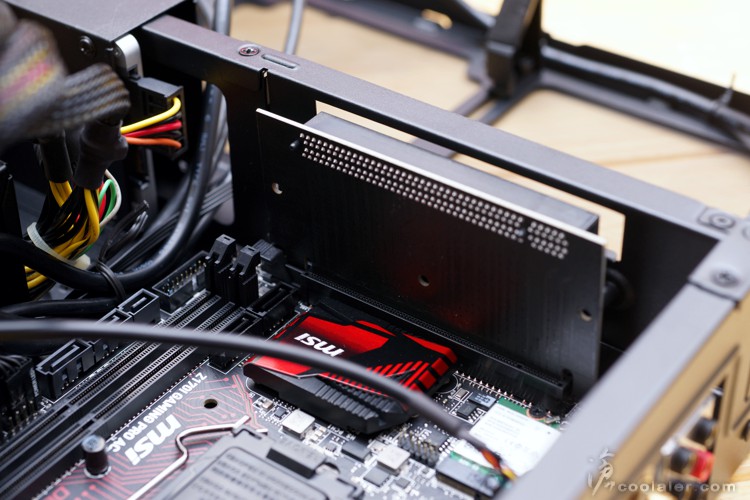

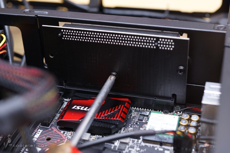

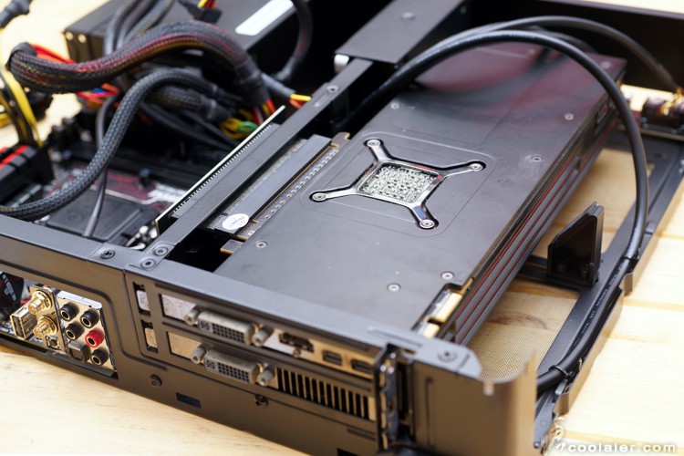

若需要安裝顯卡,需使用附贈的PCI-E轉卡。
轉卡之後還需要安裝一張延伸用的卡才夠長。
轉卡可使用螺絲固定在機殼上,避免鬆動。
移除擋板安裝顯卡。

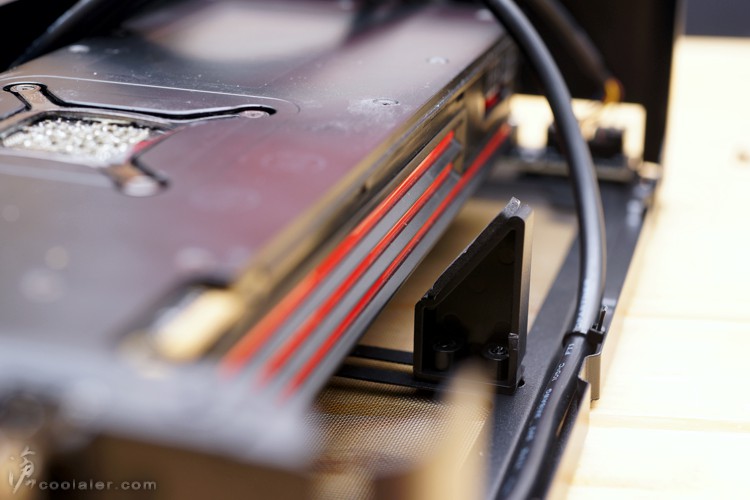

顯卡支撐架可以調整到顯卡側邊。
頂住顯卡可避免顯卡過重可能造成PCI-E插槽鬆脫。

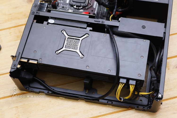

安裝使用 HD 6950,長度約27.5公分,
右側還有一點空間,官方給的數據是可以支援到31.5公分。

線材的部分雖然不多,但空間的關係還需要稍微整一下。

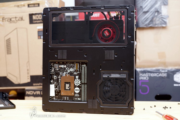

另一側,顯卡與電源供應器都有濾網對應,如果平躺放置是朝底部的。
所以若有安裝顯卡直立放置是對散熱最好。
顯卡側。
