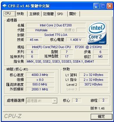

flydisk 榮譽會員 已加入 12/18/07 訊息 2,698 互動分數 0 點數 0 8/4/08 #1 看到許多人使用P45晶片, 都使用AUTO大法就上500外頻, 但是這招好像對E7200不管用, 用AUTO後,每次在跑XP的幾條時, 就出現藍頻畫面。 所以就不斷的摸索及設定, 最後終於可進入XP的畫面, 但好像還是很不穩的樣子。 看個CPU-Z圖: 設定的電壓如下圖: 不知是上4G比較困難,還是電壓就是要這麼高或更高?? 希望大家有更好的建議或是調教方法, 能提供在下參考! 謝謝各位的指導!!
tekkentea 超頻口味的地瓜球! 已加入 10/17/05 訊息 1,156 互動分數 0 點數 36 8/4/08 #2 建議別使用AUTO大法(萬一AUTO是加大壓的話;x; ) 尤其是要長時間穩定使用的 還是花點時間 爬文手動設置才是最穩的
flydisk 榮譽會員 已加入 12/18/07 訊息 2,698 互動分數 0 點數 0 8/4/08 #4 tekkentea 說: 建議別使用AUTO大法(萬一AUTO是加大壓的話;x; ) 尤其是要長時間穩定使用的 還是花點時間 爬文手動設置才是最穩的 按一下展開…… 好像技嘉的名稱上跟微星和華碩的有點不一樣, 所以有些不知如何設?例如vtt等… 下面除了: cpu pll、cpu vcore、dram voltgag、mch core 的電壓是自設的以外, 其它的不知道, 所以都是設auto…

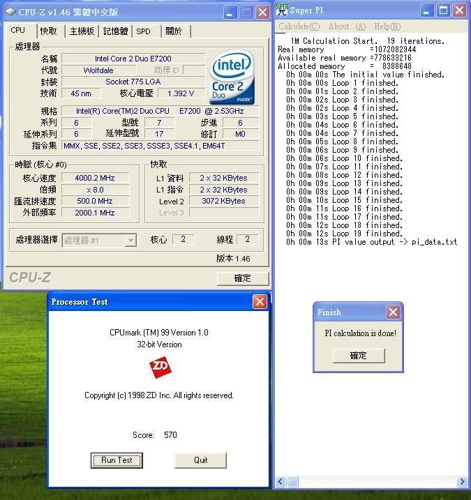

flydisk 榮譽會員 已加入 12/18/07 訊息 2,698 互動分數 0 點數 0 8/7/08 #5 雖然回應的人不多,但看的人還不少, 仍謝謝大家指導, 以下還有些問題?若有了解的人,也盼望能指教一下。 之前的設定,是可以進入xp,但不穩定,通常在跑superpi時,就會重開或當掉, 想要加cpu vcore,加到1.48v左右,就黑頻了重開, 加mch core的電壓也沒用,依然是黑頻重開… 於是就動其它的電壓看看, 如下圖,紅色框框的部分,是由auto改成自設, 就可跑superpi了,如下圖: 發現改了那兩個設定後,cpu電壓及北橋電壓不用調那麼高,也可以進xp跑superpi, 但想要燒機就掛了,有時六秒有時四十多秒就跳出來了, 將cpu加壓到1.55v也還是如此… 若有對策或是想法的大大,也歡迎提出來,;cheer2; 在下可以去試試看。
flydisk 榮譽會員 已加入 12/18/07 訊息 2,698 互動分數 0 點數 0 8/8/08 #6 看來這顆cpu對不是頂好, 要燒機,居然要再加壓到1.58v才可燒, 不過只試燒個一、兩分鐘,就手動停止了 因為風扇壓不住溫度, 看到九十多度的高溫,還是怕怕的。
