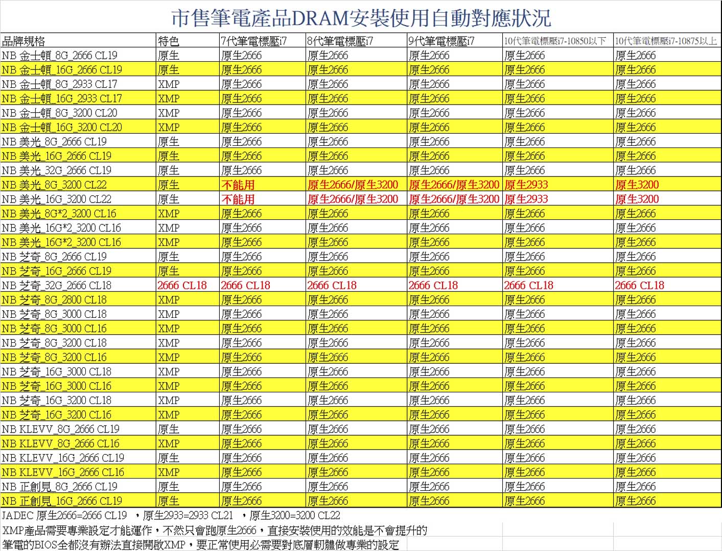

筆電經過了那麼多年的DDR4-2666
終於開始進入了高頻產品的應用時代了
AMD是全面支援了DDR4-3200
INTEL的部份10850H以下的支援到DDR4-2933
10875H以上的支援到DDR4-3200
當然這都是2隻SO-DIMM的機種
有些4DIMM的就沒有辦法支援到那麼高的運作時脈了
這是目前我這邊有測試過直接安裝目前台灣市售的筆電DRAM的狀況
第8/9代如果安裝美光原失的DDR4-3200的RAM
其實還有極少數狀況是無法正常使用的
但是多開幾次通常會跳回2666運作
所以我最後還是沒有把無法使用直接列上去

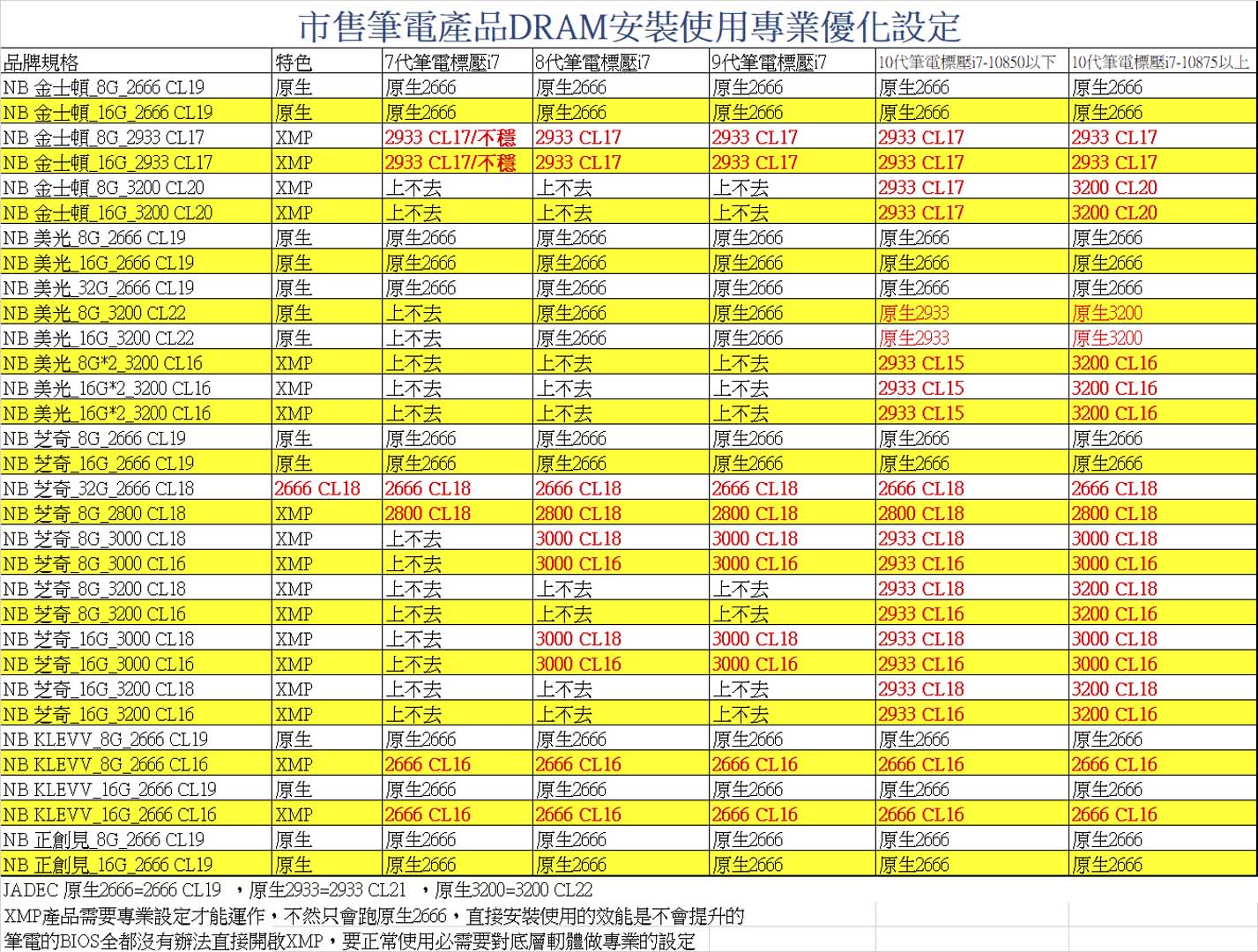

筆電其實大多也是可以使用XMP的RAM的
你如果會處理的話其實穩定度都是沒有問題的
我這邊處理使用XMP的DRAM已經有7年的時間了
其實6代的標準電壓I7-6700HQ以上都可以使用到DDR4-2800 CL18的產品
7代的7700HQ以上的產品大多可以使用DDR4-2933但是有少數會不穩定(2800 CL18目前沒有不穩的)
8/9代的8750H以上的都可以使用到DDR4-3000 CL16 能夠上3200的並不多
10代的上面以說明了
資訊分享給大家參考
我寫出來的我都是有能力證明的
做不到的可以想辦法多學習
我會的也是我努力想辦法學習來的
這些都是能夠讓筆電更好用的良好方式
