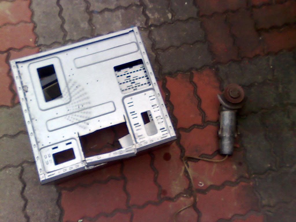

已經挫屎的主機殼+可拿式砂輪機(SAM DA)台語

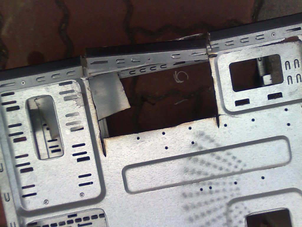

挫屎機殼近照

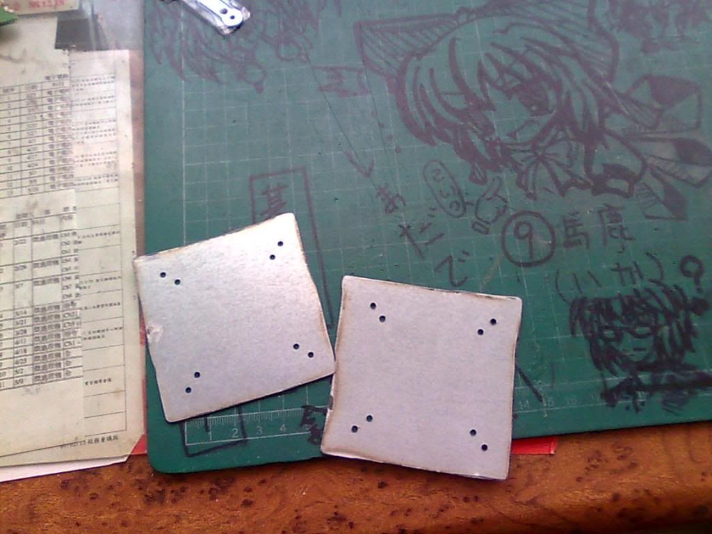

兩片粗略成品=w=
注意!!做完的背板請在與顯示卡背部貼上泡棉膠絕緣+防止壓壞貼片電阻!!
再者上面的背板做法不ㄧ定跟每塊顯示卡的孔座ㄧ致
大家還是要依自己的卡做考量和適當的裁切
請大家先量過自己的愛卡之後再做DIY
要不然你的卡是ATI卡,你拿做完的N卡背板也鎖不上( 汗
挫屎機殼近照
兩片粗略成品=w=
大家還是要依自己的卡做考量和適當的裁切
請大家先量過自己的愛卡之後再做DIY
