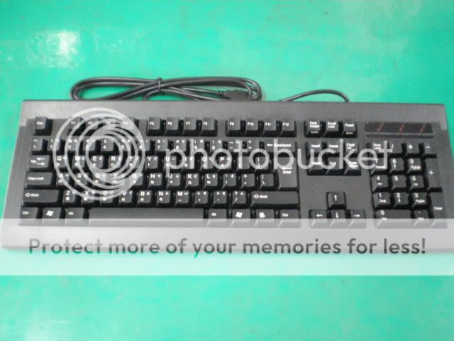

這是今天擔任拆解的主角Datacomp 茶軸鍵盤

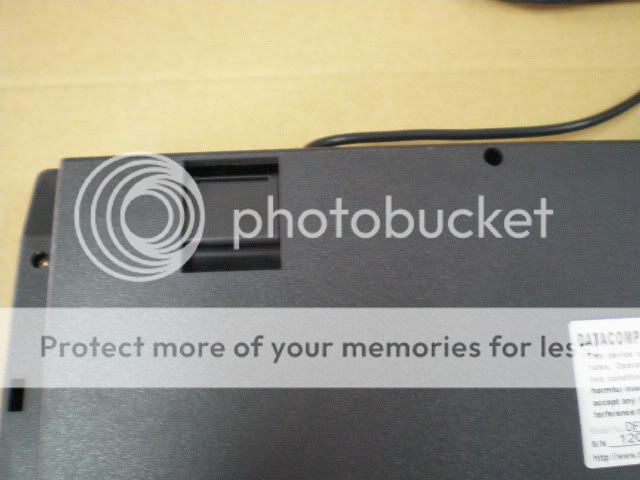

拆解第一步~就是把鍵盤翻過來囉~會看到有左右2邊總共會有4顆螺絲唷~~
再來就是拿起適合的螺絲起子把螺絲給轉起來吧~

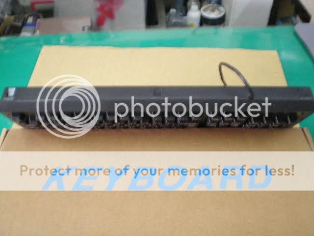

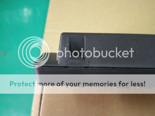

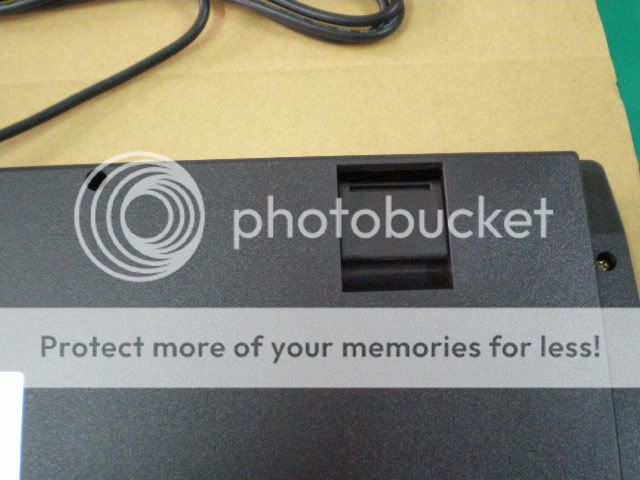

把螺絲轉起來後看一下鍵盤上方吧~~總共有三各卡榫

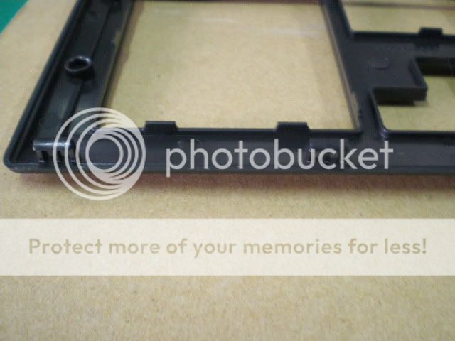

看清楚點~~就是這各~可以用手稍微用力壓~三各都是這樣做~就可以把上蓋給拿起來了唷

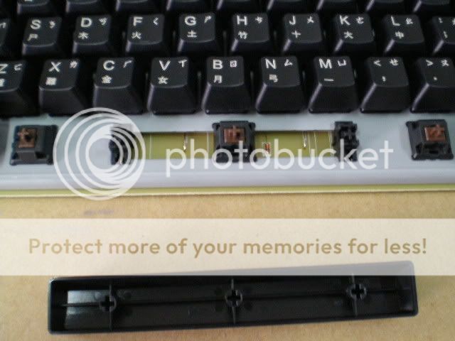

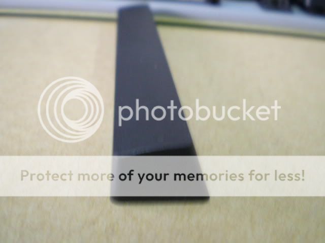

上蓋下方有一排長這樣的東西唷~要小心不要太大力扳斷了唷~雖然那種機率應該是很小~不過還是注意一下

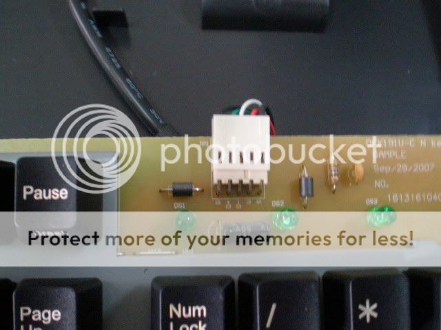

再來就是把這各鍵盤線的接頭拔掉囉~這樣就可以把鍵盤跟鍵盤上下蓋給完全分離了~
沒有再用螺絲跟下蓋鎖在一起唷~

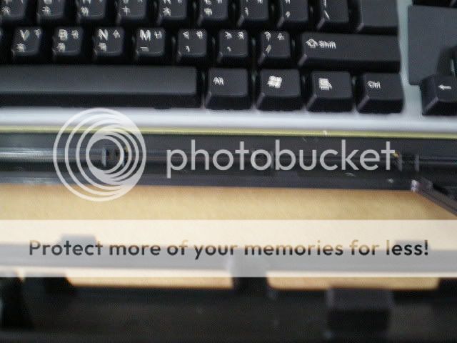

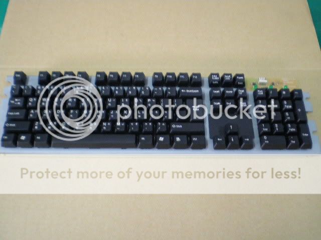

分離後就可以輕易的把鍵盤本體拿出來了~~一般都是拆到這邊了~再來可以把鍵盤一顆一顆的拔下來~

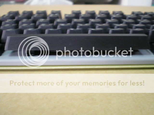

要注意比較長的鍵都是用假軸的方式~所以可以把旁邊小顆的按鍵拔掉後再用手慢慢的把長鍵拆下來
Dacomp的青軸跟茶軸的空白鍵都是採用假軸的方式所以在拆卸的時候比較容易~
之前有買ALPS黑軸的的朋友要注意~ALPS黑軸的空白鍵下方有鐵桿~所以要小心拆卸
鍵帽裡面有2顆白色的塑膠不要不見了~然後也要注意一下白色塑膠安裝的方向~
空白鍵是前低後高~所以安裝的時候是高的面向自己~裝反了就會覺得怪怪的
要這樣才是正確的方向唷~~裝好按看看順不順手~不順手就是裝反了~~
(ALPS黑軸使用者需特別注意~因為最容易裝反~還有裡面的塑膠也是很容易就裝錯方向~)

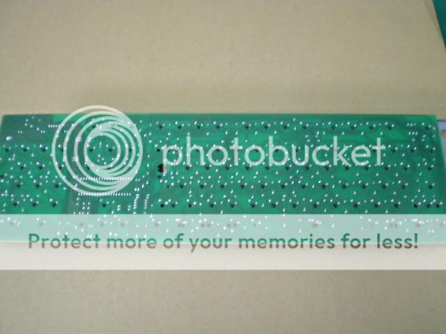

背面就是PCB版焊點就是在這邊囉~要更換軸就是要從這邊解焊~那些一點一點黑色的就是軸的下方~
在黑色點旁邊會有2各點就是軸的針腳~解焊後用力把黑色點壓下把軸給拿起來~然後再照一樣的方向把新的軸插上去
再重新焊好~這樣就可以了~解焊跟重新焊的時候要注意烙鐵在焊點的時間不要過久~太熱焊點的銅箔可是會掉起來跟你問好唷
掉起來就會傻眼了~就要採用拉線的方式處理~所以建議採用30W或是以下的烙鐵~可以減少慘劇的發生~
另外Datacomp的鍵盤有些軸的針腳是有折的~這也是要注意的地方~要把針腳扳正也是要小心不然銅箔也是會起來跟你問好
要扳正後才有辦法把軸拿起來唷~
