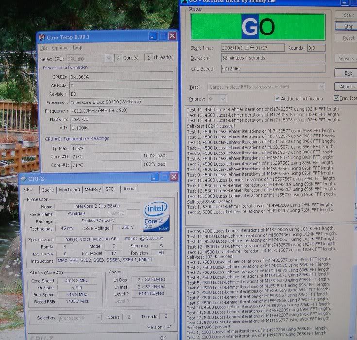

待機時,溫度要50~52, ,風扇轉速只有500多轉
全速時,如下圖
此圖為p33版本
雖然全速71度,可是摸起來溫溫的,且風扇轉速達到1500多轉
此圖為ibt測試結果,bios電壓一樣是1.2625,cpuz電壓參考

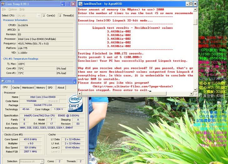

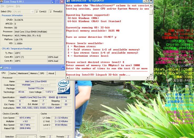

跑個500*9 電壓1.4可開機成功 但是ibt需要1.4825v;em46; ~~~溫度暴表100多度;ng; ,可是散熱器微熱,不會燙手
雖然待機時有70多度,但是微熱的
測試結果
全速時溫度

不過真是耐高壓耐高溫.....說實在很難相信有100度,散熱器摸起來都溫熱,不會燙人
這位大大..ㄟ....會不會是你的風扇、散熱沒有裝好阿..那個溫度..
感覺有點失控說~呵呵...

散熱器重裝2次過和散熱膏y-500也重塗都是薄薄的,再把風速調整至超過45度全速,還是一樣暴溫
剛才再測一下
室溫29度
終於可以bios設定於1.225v,在ibt 100%pass
不過還是暴溫狀態下,待機就51度,全速71度;ng;
晚上再看看可不可以再降一下,希望只要1.2就好;em44;
