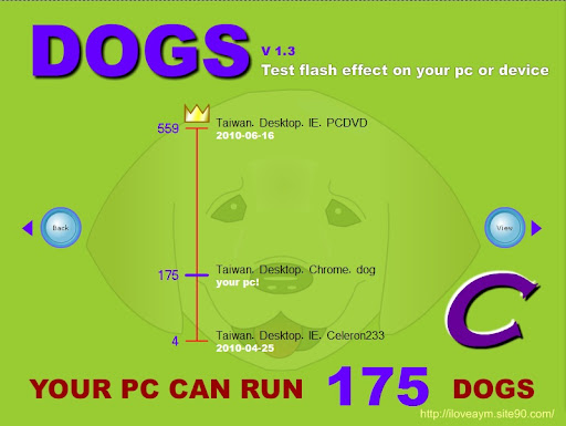

測Flash效能的Dogs網頁=>175隻狗

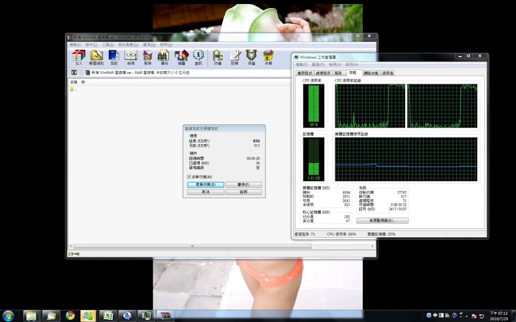

winrar 壓縮速度=>每秒815KB

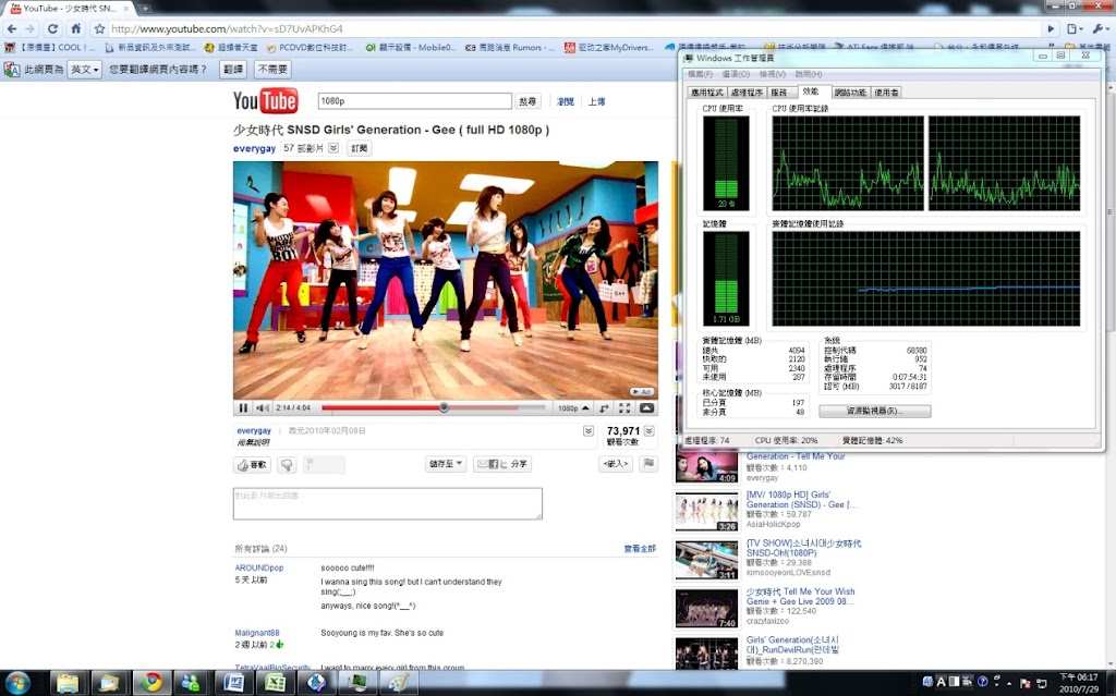

看1080P的youtube影片=>CPU使用率大約在25%上下

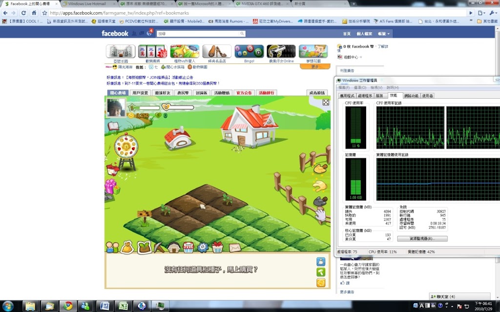

Facebook小遊戲"開心農場"=> CPU使用率大約在10-20%之間

最近看到狗狗的測試效能有變多的樣子
我也有一個朋友很執著誰的電腦可以跑幾隻狗狗= =''
AMD-255 175隻@@!
我的筆電i5-430m 也才185....[雖然桌機跟筆電的處理器不能比啦...]
我朋友花五千多買的Q8400跑196......看到這篇應該會很OOXX
因為日前我幫他弟組的AMD平台...
預算緊縮 我就只好幫他配AMD245......
跑出155隻狗 他急跳腳...為什麼不到兩千卻有超過他的四分之三.......
說起來我的AMD-905e 預設跑206 超到2.750G 跑 217 [感覺差異不大]...
說這麼多.... 我好像也開始執著了...不行不行.......
