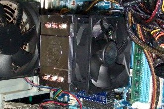

1.↓風扇本體沒照到 拿官網湊一下 SORRY 現在的都是新版的所以不用鐵絲扣喔 直接幫你用風扇扣具裝好了
2.↓拿官網湊一下 SORRY 實際塗散熱膏時 真的不是平的呢,要塗滿導管間的縫隙喔
3.↓開始安裝
AM3扣具支撐桿 先穿過散熱器底座溝槽 ,再將扣具的2塊的小長方形洞,穿入支撐桿的小溝槽內
4.↓裝完後 扣這邊是鬆的
5.↓扣另一邊才是緊的
6.↓再來一張
7.↓超吵的原廠風扇 準備拔除,其實待機是還好,但跑比較吃資源的遊戲時,真的是有點太吵所以才想換
8.↓原廠散熱膏慘樣,扣具拿掉後 原廠風扇還黏在CPU上 黏超緊的,拔的時候很怕連根拔起
9.↓又吵又熱的原廠風扇
10.↓原廠風扇底部有 完全含蓋 CPU面積喔 ,原廠的比CM TX3 好裝一點
11.↓清除散熱膏後,上沒用完的JETART CK4800 奈米鑽石散熱膏,當時買NT130
12.↓散熱膏塗完後 ,像原廠風扇一樣的方式安裝 扣住
13.↓裝完示意圖
14.↓沒用到的INTEL 775/1366扣具 及散熱膏
15.↓關上側板 上機測試 我記得技嘉主機板溫度就是CPU溫度 對吧@@? 至於主機板溫度好像不能偵測到,別廠牌可以~
以下就以主機板溫度代替CPU溫度囉
原廠待機 主機板溫度48度 轉速3629RPM
16.↓換成 CoolerMaster TX3後 主機板待機43度 風扇轉速 1819rpm 直接降5度 不錯喔
且風扇很安靜喔 ,只聽到ADDA扇的抽風聲
17.↓開HWMonitor 測溫軟體,跑DIRT 2 DEMO版(大地長征2 試玩版) 測試
18.↓跑完DIRT 2 DEMO後 原廠風扇 主機板溫度最大值達61度 轉速竟然有8333RPM? 這是誤判嗎? 跑的時候風扇是蠻吵的 但我
記得原廠風扇最多只到5千多轉阿?
19.↓換成 CoolerMaster TX3後 ,跑完DIRT 2 DEMO後,主機板溫度最大值達51度, 比原來的直接降10度耶,好開心 而風扇轉速最多
2295RPM ,還好 不算吵 比原廠風扇安靜多了
數據整理一下
原廠風扇待機 48度 3629RPM →燒機61度 8333RPM
CM TX3 待機 43度 1819RPM → 燒機51度 2295RPM
裝完CM TX3後,待機下降5度,燒機下降10度 ,風扇也不吵了,NT0.58K有這種效能 CP值應該很高吧!

買CM TX3動機:
1.跑大地長征 2 試玩版時,風扇轉的實在太吵了,故有想換風扇的念頭
2.在網拍有看到價位不錯的台南店家 NT0.58K 含稅,且TX3 9cm PWM風扇 我有看到單買就要NT260~NT280
二話不說就直接去買囉~
3.其實有找過超頻3 紅海Mini,但要0.43k 沒網路上0.36K便宜,所以就買TX3囉~
買完CM TX3心得:
1. 這溫度差異讓我覺得有點神奇 ,使我這種連買改裝風扇都覺得奢侈的人都覺得超值~
2.其實加點錢就可以直上 OCZ Vendetta 2了,但我不太會裝強化背版,且我的機殼寬度只有19.8cm,感覺有點麻煩就沒考慮了,
OCZ這顆溫度 一定比TX3還要低溫
3.其實散熱器是有點重量的470克,介於需要裝強化背板跟不需要裝強化背板之間,但我的主機版已有強化背板,如果真的會彎就讓他彎好了~
4.我的機殼上方是沒洞的,之前原廠風扇是下吹式的,開一整晚 我摸機殼上方是有點熱的 感覺熱氣都積在上方,
換了TX3後 摸機殼上方竟然只是有點微溫,幾乎快感覺不到有熱度,TX3除了壓低CPU溫度 還可以靠著側吹 改善機殼內的對流,我覺得很超值~
以上給用AMD CPU 原廠風扇的網友 參考一下囉! 謝謝收看!
