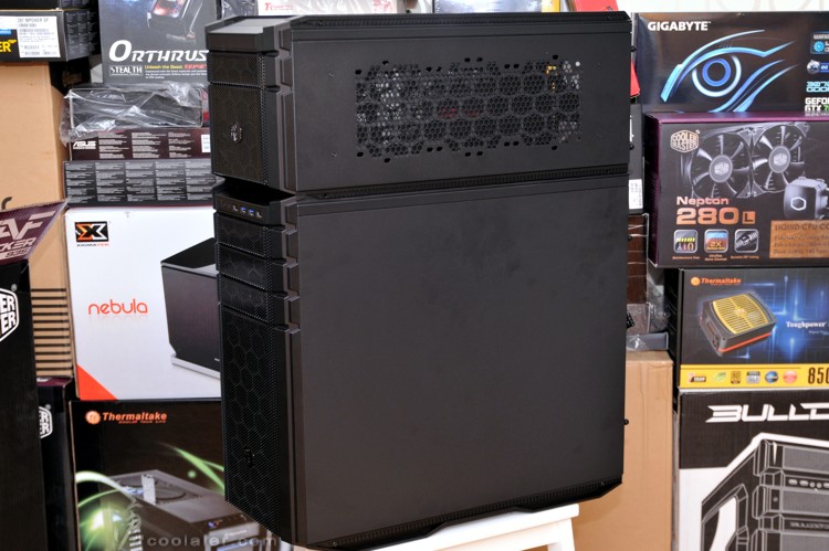

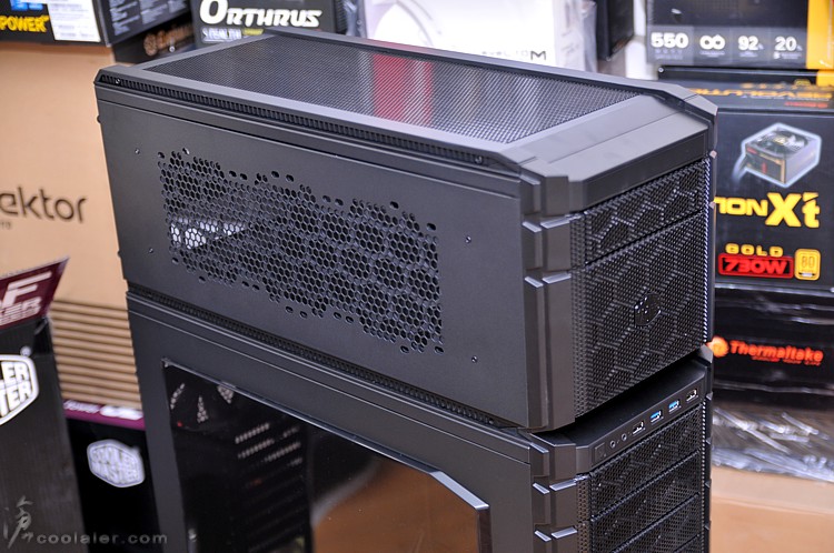

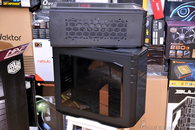

HAF Stacker 935 為Middle-Tower加上一台mini-ITX機殼,所以整體算是相當大一台,示意圖是將mini-ITX的915R堆在上面。
多了一層可以應用,著實方便許多。功能及特色下方詳述。
規格表,整體的高度有約72公分,重量15.6kg。

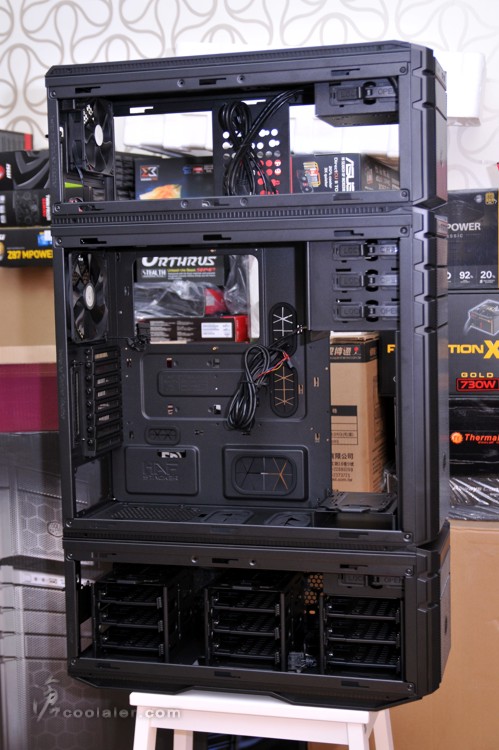

有兩咖,上面915R,下面是925。

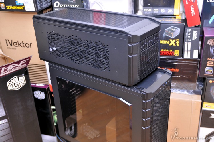

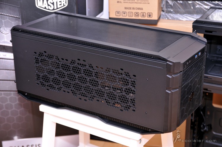

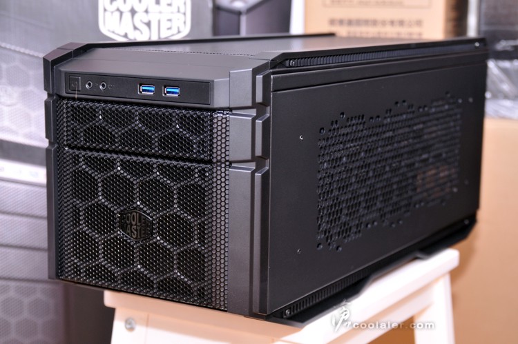

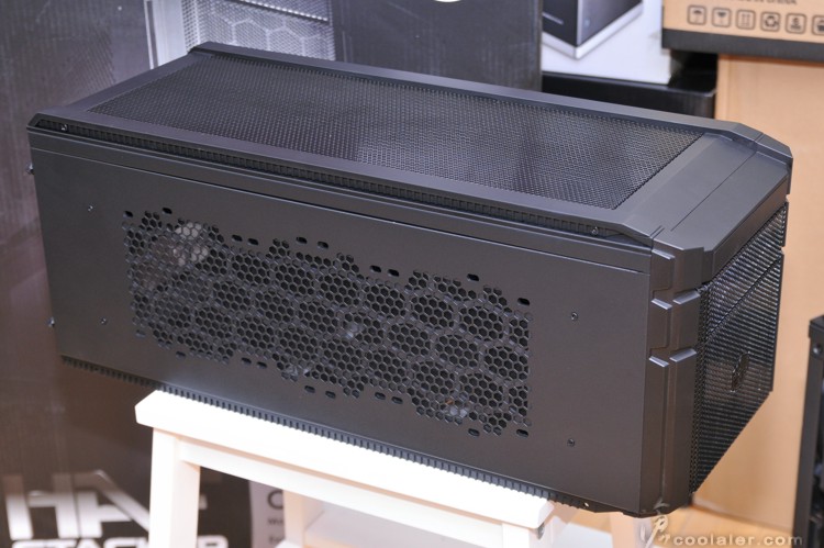

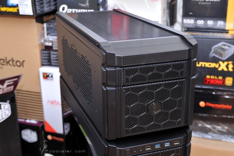

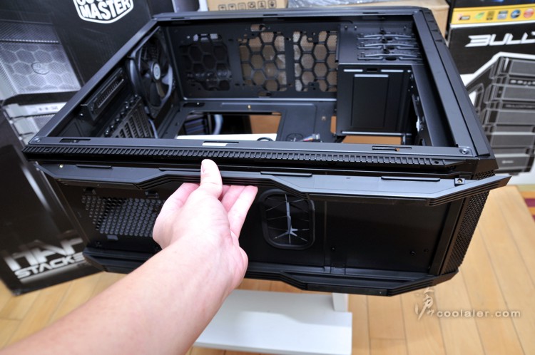

915R 採用mini-ITX規格,兩側、面板及頂部都有通風網孔。
本體其實與剛發佈的時候不太一樣,側板本來是倒L型透側,然後搭配一顆散熱風扇,不過正式版本是改為大面積的透側,而沒有風扇網孔。這樣才對阿...大大的透側,不要有網孔,看起來就是質感大躍升。
透側是有一點稍微立體凸起。

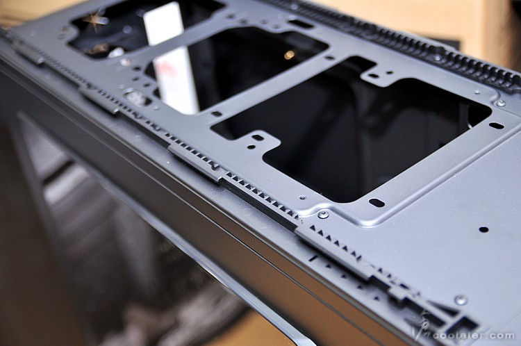

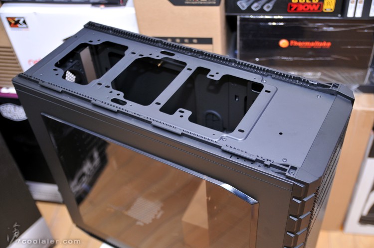

頂部則是有三個大大的開孔,可以用來堆疊時走線,或是不堆疊時安裝兩顆12公分風扇。
兩側則有合體用的滑軌。合體之後兩側有螺絲可以加強固定,防止移位。

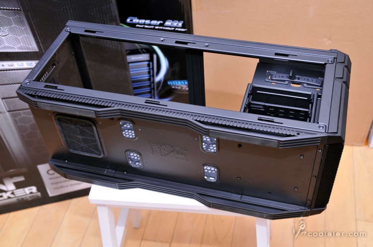

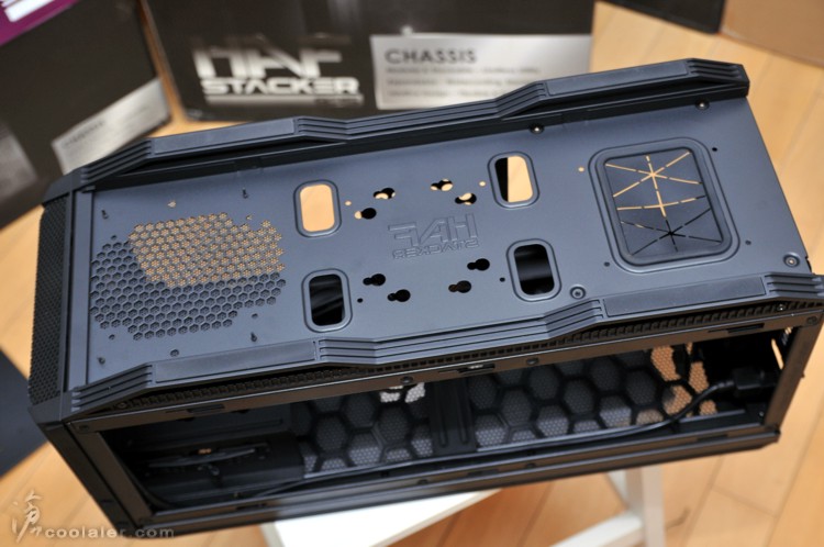

915R的底部有五個走線開孔。
合體的方式很簡單,置入滑軌中,然後往前推到底就可以固定。

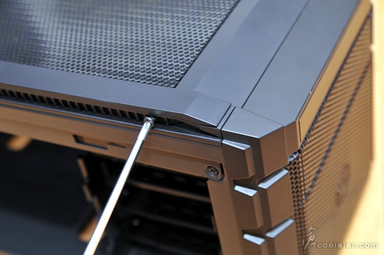

如果你怕會移動會不穩,兩邊可以鎖上螺絲加強固定。

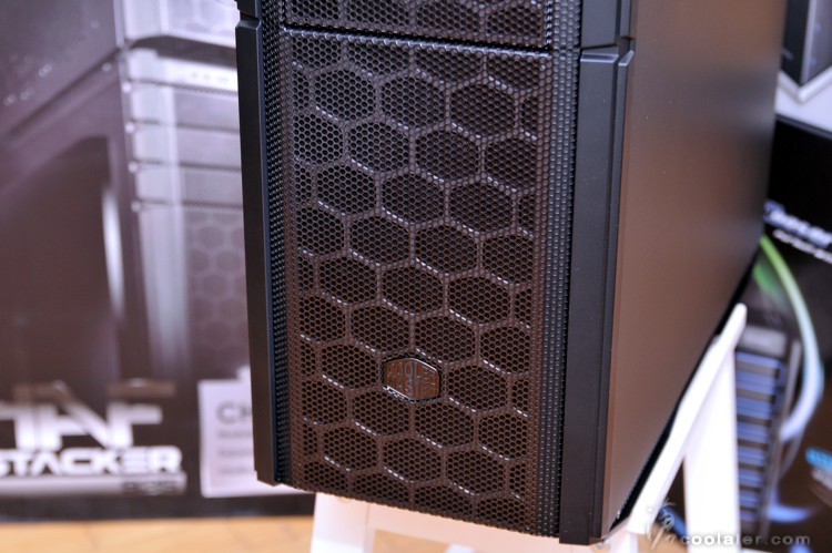

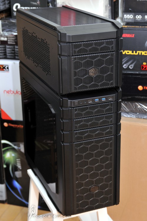

HAF Stacker承襲以往HAF系列的風格設計,大面積網孔加上粗礦的線條。

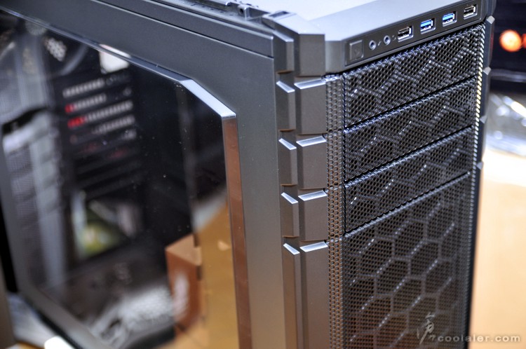

5.25吋的部份共有4個。
915R有1個5.25吋。

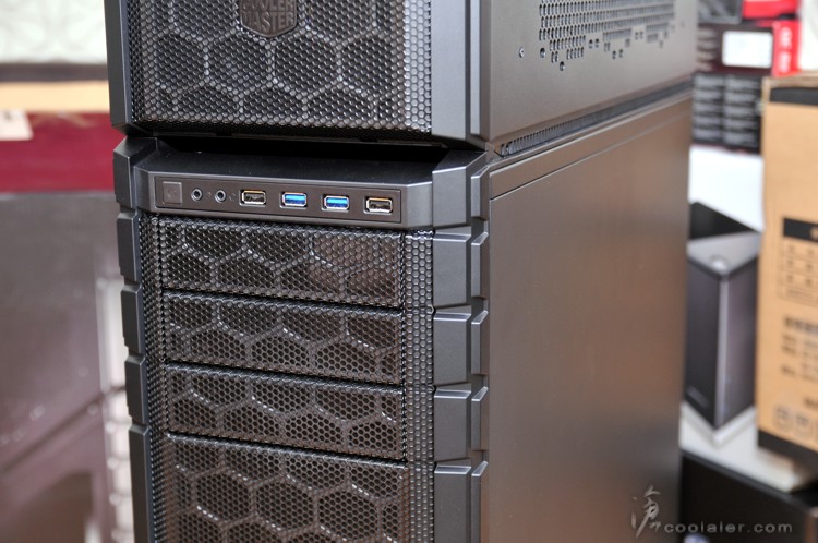

主體上有3個5.25吋,IO的部份則是在上方,有電源鍵、耳麥孔、4個USB(2個USB3.0)。
面板下方位置有一個Cooler Master的Logo。
另一側面板無造型,頂部915R兩側邊都可以安裝3顆12公分或2顆14公分風扇。

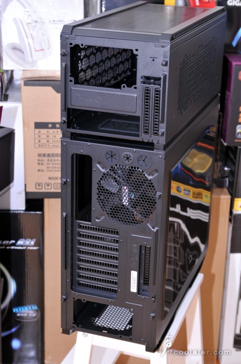

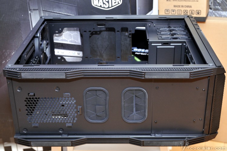

後側,主體的部份則有預留3個水冷開孔。
915R是可以完整支援一台mini-ITX主機。

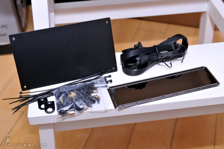

配件的部份,整線用束帶、螺絲工具包、SATA電源延長線、PSU檔板、IO埠檔板。如果915R沒有安裝電源或主機板可以使用檔板遮蔽防塵。

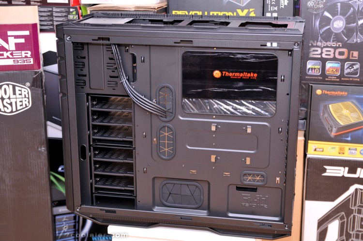

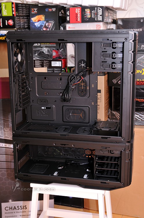

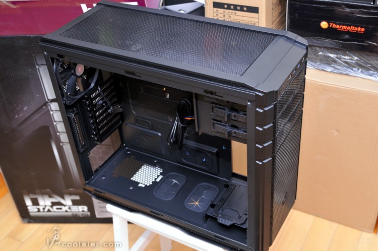

本體的內部整體黑化,依安裝孔位來判斷,相當寬敞。

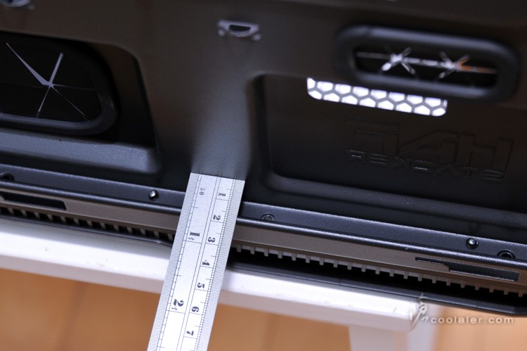

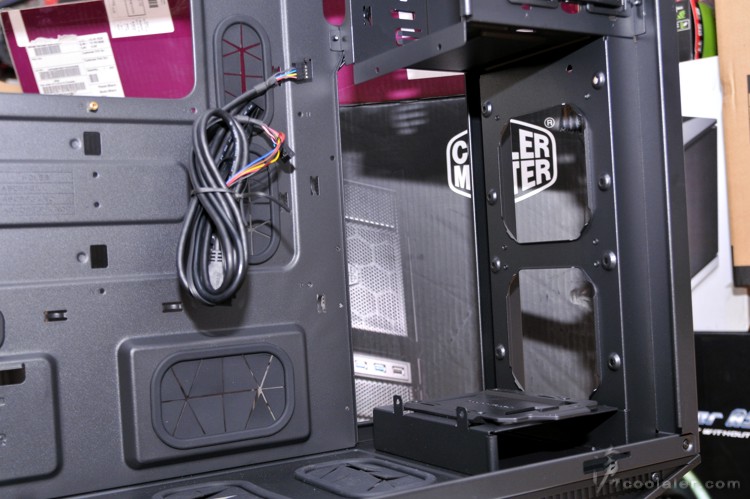

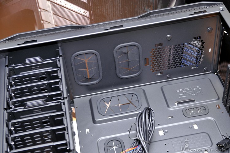

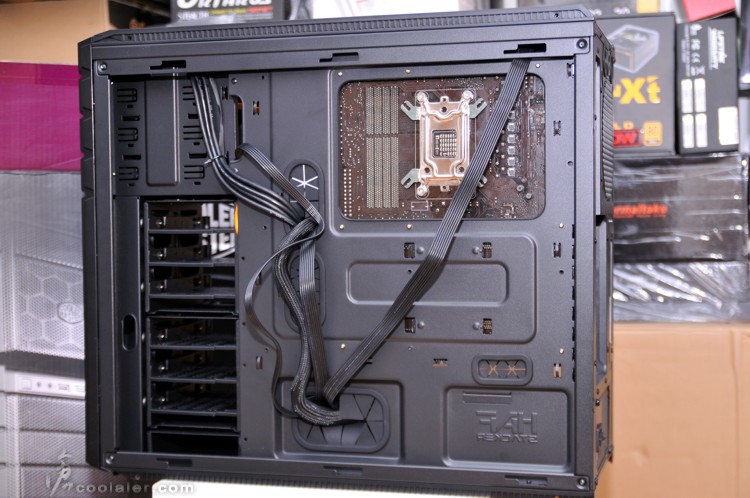

安裝底板背部有四個走線開孔,接有襯上橡膠套,另外在CPU開孔下方有一個2.5吋硬碟的安裝孔。
最少的整線距離有1.5公分以上。
頂部若不堆疊的話,可支援2顆12公分風扇。

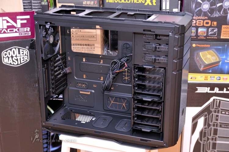

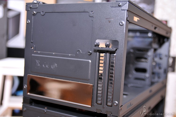

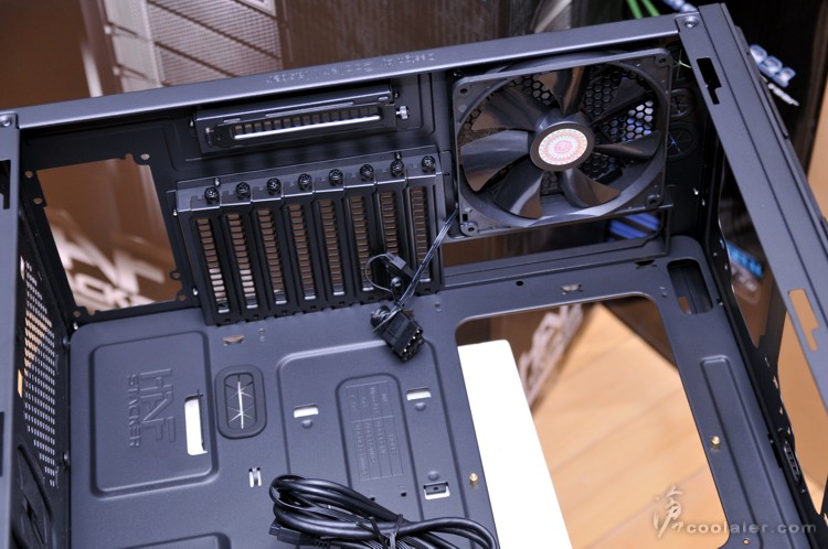

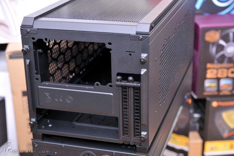

後側有預裝1顆14公分風扇(可相容12公分),擴充卡槽的部份有8+1個,採用手轉螺絲固定。

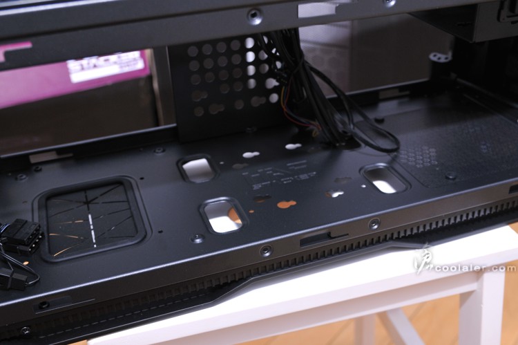

底部有兩個大大的走線開孔,915R/F也可以堆疊在下方使用。

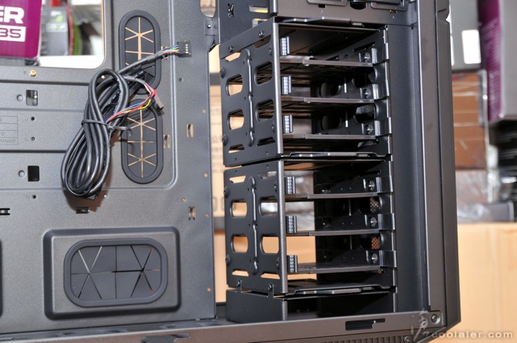

本體的部份5.25吋有3個,3.5吋有6個,皆採用免螺絲安裝設計。

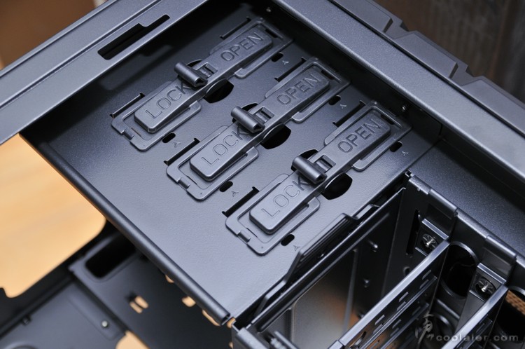

5.25吋的免螺絲設計,中間撥桿移動,拆裝很方便。

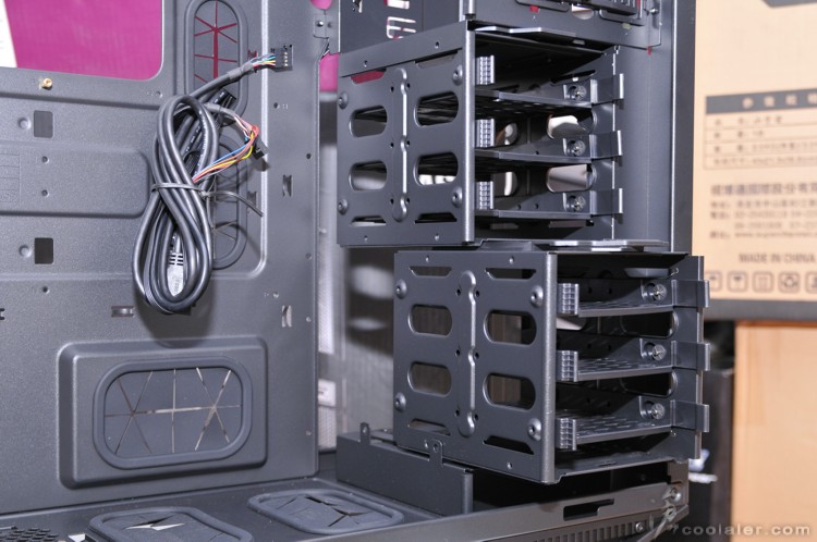

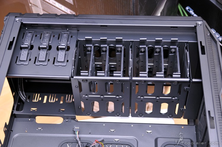

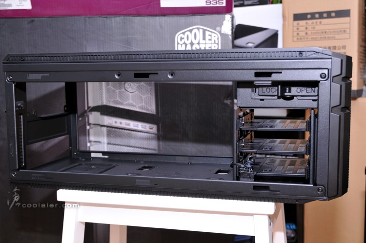

3.5吋有兩個可拆卸式模組,可依需求拆卸組裝,這兩個模組可以拆到915R上面安裝,不過這部份要拆卸需要轉開固定螺絲,兩側邊都有。

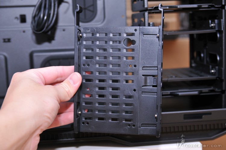

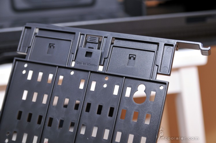

安裝硬碟的部份則是採用滑軌支架,3.5吋安裝不需要用到螺絲,支架也可以相容於2.5吋硬碟,底部有安裝孔位(需螺絲)。硬碟架不再採用有韌性可硬扳開的那種,而是可以稍微拉開間距的設計,與Cosmos SE相同。
背部有卡榫可按壓,拉開。

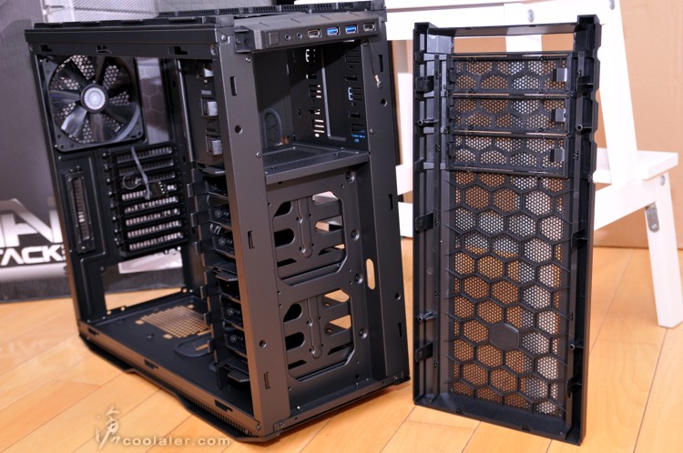

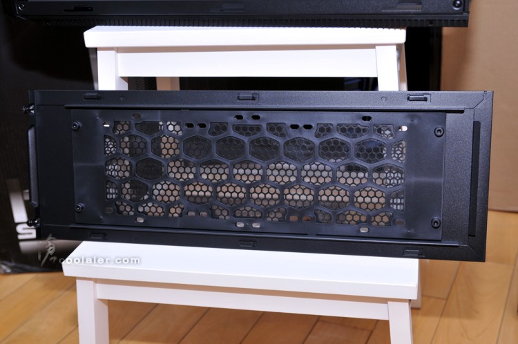

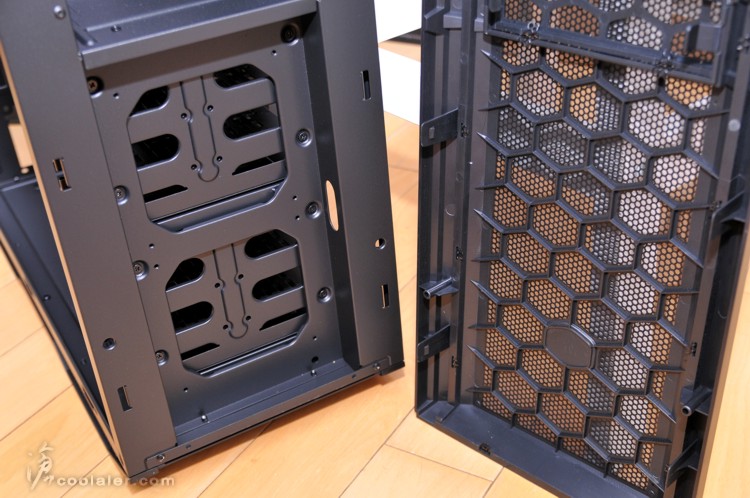

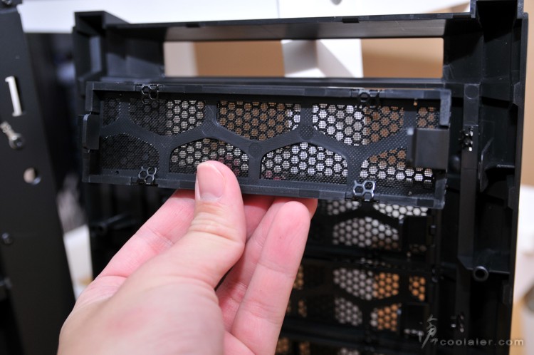

面板拆卸的方式與一般機殼不太一樣,兩側內部有卡榫扣住,拆卸時需從內側扳開。值得一提的是IO的部份是可以拆卸,主要是可以移到915R上面使用。
5.25吋檔板拆卸方式是從兩側按壓。

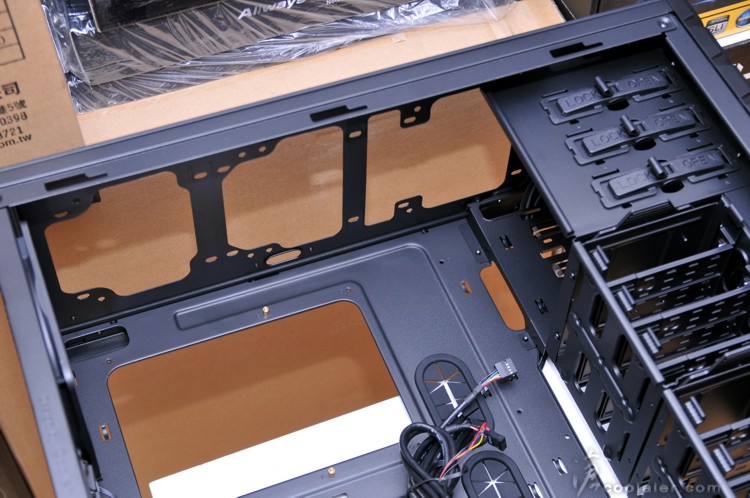

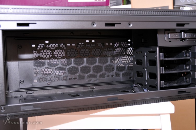

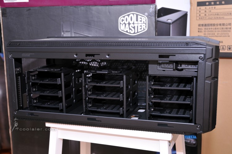

前面板內側可安裝2顆12公分風扇。這部份兩側共有8顆螺絲,是用來固定內部的硬碟架。
兩側的螺絲拆下之後就可以把硬碟模組抽出。
這樣子安裝風扇就更有力了,也可以直上水冷排,空間沒問題。
底部,腳墊的部份是可以拆卸,下方會詳細介紹。

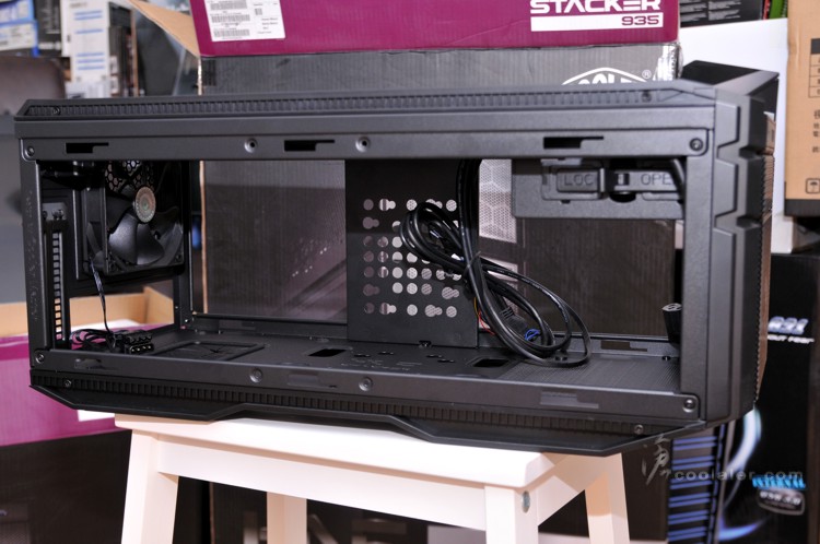

接著是單獨來介紹一下這915R。配合本體的長度,915R雖然是mini-ITX機箱,但整體深度是很夠。
側板的部份是可以安裝3顆12公分或2顆14公分,要裝36公分或28公分的水冷排也是沒問題的。若是以堆疊擴充使用,水冷排是最為實用,不然若單是風扇,大概只能幫硬碟散熱了。.
兩側都可以安裝散熱風扇或水冷排,也就是單一個915R就能安裝2組36/28公分的水冷。

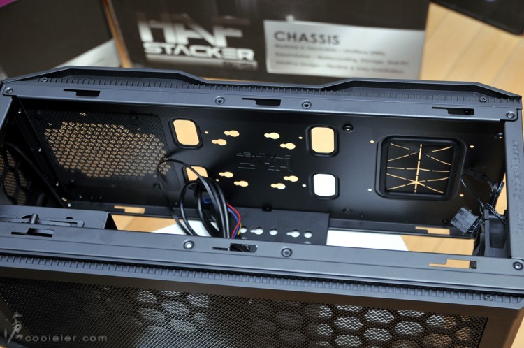

若作為雙機使用,915R可以安裝mini-ITX的主機板,不過電源供應器是在主機板的上方,CPU散熱器的支援度較低。

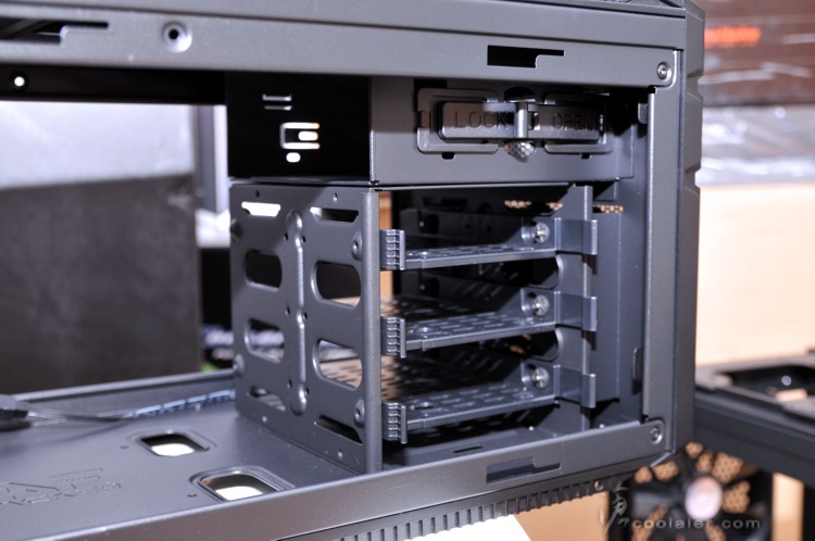

5.25吋有1個,3.5吋有3個,採抽取式滑軌安裝。面板內側則是預裝1顆9.2公分風扇。
底部有5個大大的走線開孔。

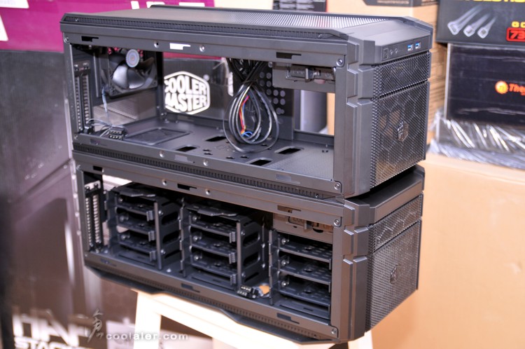

HAF Stacker在堆疊的部份很自由,頂部及腳墊都可以拆卸任意組合。兩側都有螺絲,只要旋下即可拆卸。
若不喜歡915R堆疊在上方,也可以換到下方去。
或是直接把主體加上上蓋,變成一個完整的機箱。不過應該沒人會買了HAF Stacker 935卻只用中間這咖吧...
底部的腳墊一樣是可以拆卸的。
這樣就是另一種堆疊方式,把915R往下移,腳墊移到915R下方,頂部網孔蓋則是移到主體上方。
或者是把915R加上腳墊,變成一個完整獨立使用的mini-ITX機箱。不過應該沒人會這樣做,因為HAF Stacker 935只有一組腳墊以及一個上蓋。

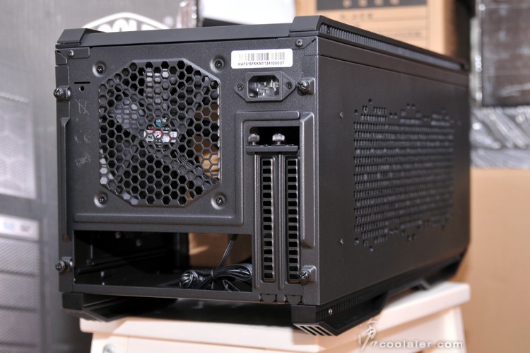

915F的電源安裝位置在前方,所以後方有空間可以安裝風扇,出廠是預裝一顆12公分風扇。
內部其實與915R不太一樣,電源的位置移到了前面,主機板上方可以有更多的空間,CPU散熱器支援度比較高一些,不過硬碟擴充就比較麻煩些,不是使用抽取架,而是透過工具掛在中間安裝板以及底板的位置,可支援3顆3.5吋或2.5吋。

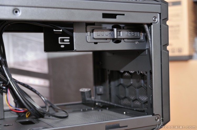

有1個5.25吋擴充槽,使用免螺絲固定,下方則是電源安裝位置,電源線採用延長接線拉到機殼後方。
若做為堆疊擴充之用,也可以安裝兩個硬碟模組。
底部一樣有5個走線孔。

三個合體當然沒問題,問題是怎麼塞滿它吧...
HAF Stacker完全體,霸氣十足!上方拿來裝一台mini-ITX主機,下方則是串接應用,或是上方直接裝水冷系統,下方當硬碟區,整體的可變化性相當高。
還是915R+915F?

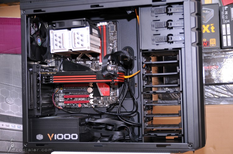

CPU 8PIN,當然沒問題...寬敞的很。

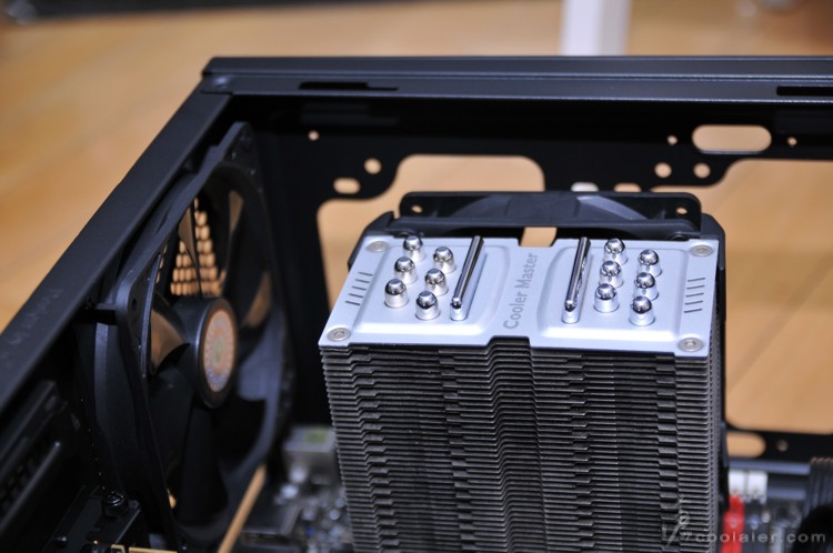

CPU散熱器高度最高支援18公分,安裝使用的是TPC 812,高度16.3公分,絕對安全!

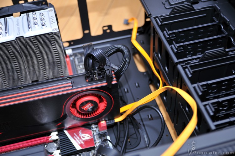

顯卡使用AMD HD 6950公版,長度為27.5公分,右側還相當空曠,就算不拆硬碟架也可以支援到35.4公分。

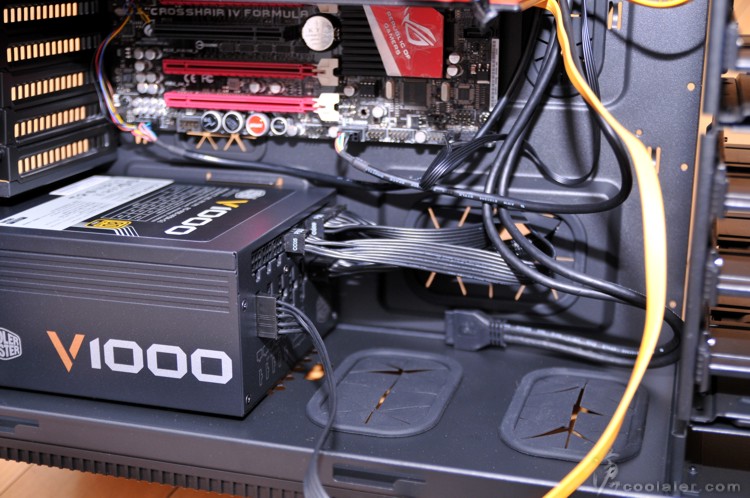

走線的開孔相當寬闊,在拉線整線時都很便利。

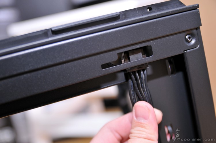

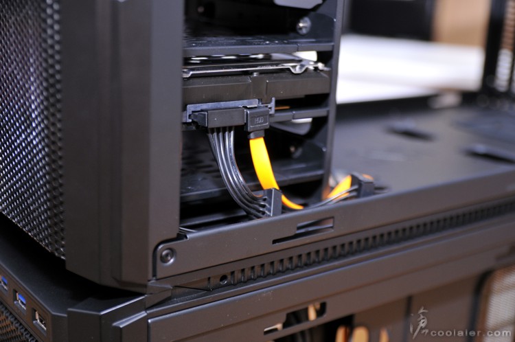

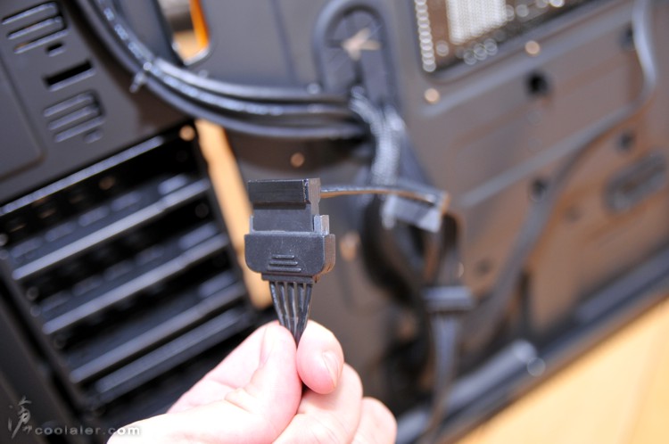

考量到堆疊的高度可能會使原本的SATA電源線不夠長,沒關係,可以串接附贈的延長線材。
SATA訊號線若不夠長就得自行解決了,看起來大部分都還算ok,如果為了美觀藏線的話可能就得使用延長線材了。
堆疊的小機箱若沒有使用電源供應器或是mini-ITX主機板,可以蓋上附贈的檔板遮蔽防塵。
硬碟刻意安裝在上方位置,線材還夠長。

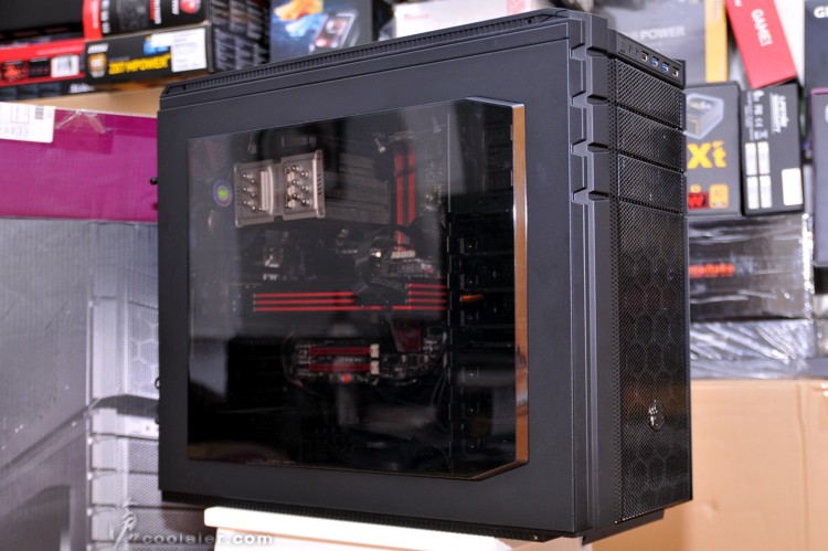

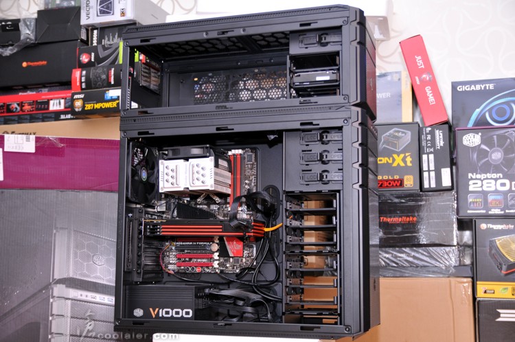

HAF Stacker 935本體可支援到E-ATX規格,所以標準的9孔ATX下去還很寬敞,右側及下方都還有空間。
背部走線基本的...

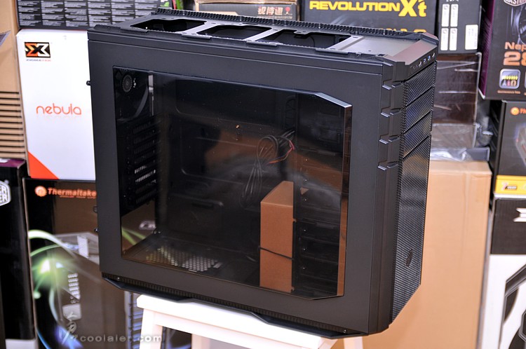

蓋上側蓋來一張,超大面積的透側實在很棒阿!
