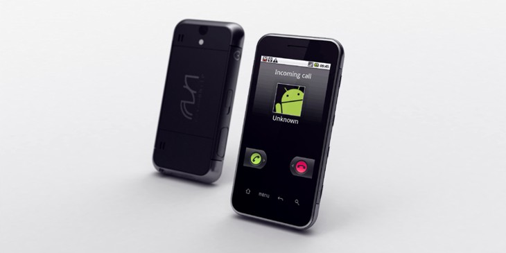

Aava智慧型手機

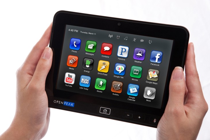

OpenPeak平板電腦
