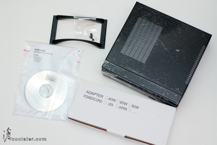

除了主機之外,包含了驅動程式軟體光碟、腳架、電源供應器。

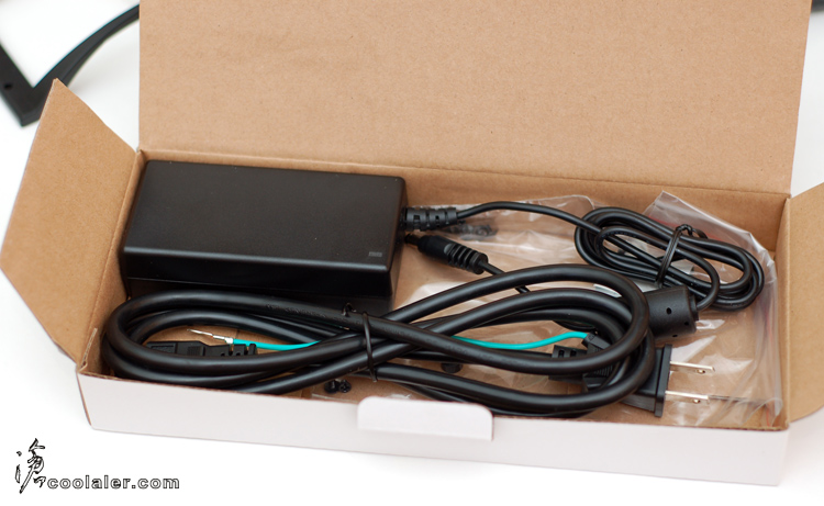

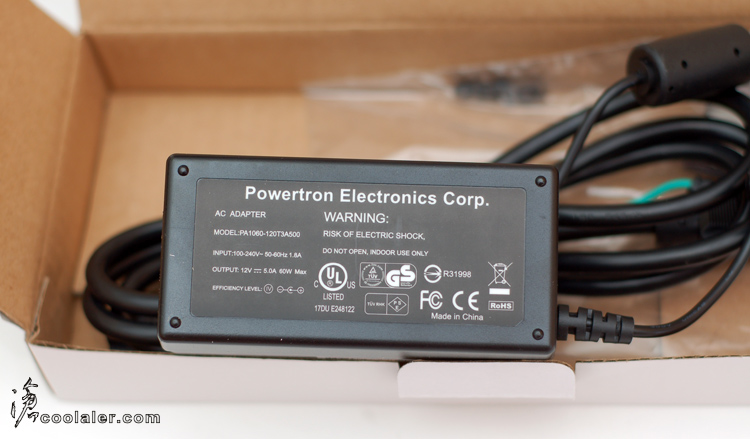

電源的部份跟筆電一樣,另外外接使用變壓器。
60W的電源供應器。

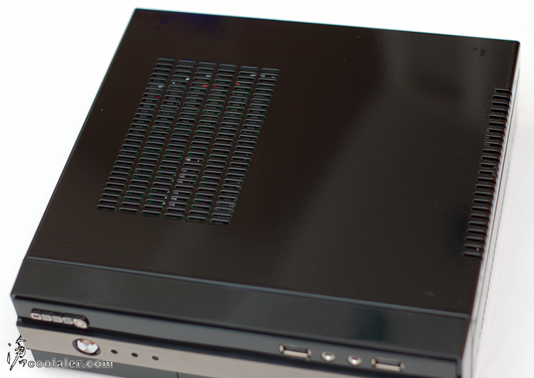

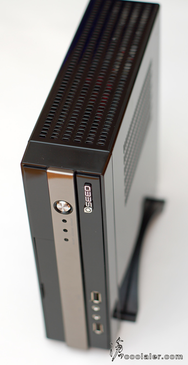

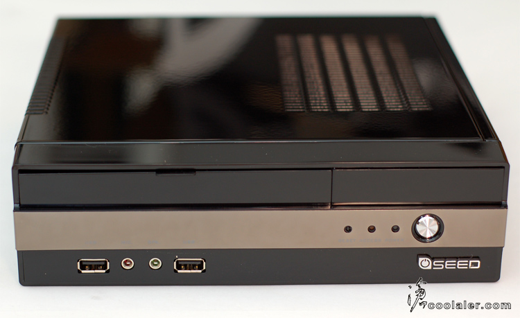

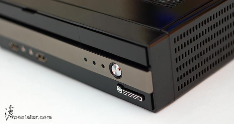

SMA-280B2 ION2 這台主機有點像是客廳用的媒體播放器,整體採用高強度鋼材,摸起來相當厚實,黑色的造型,面板搭配香檳金的邊條,雖稱不上相當有質感,但中規中矩,是大數人能接受的款型。
電源開關採用螺旋紋設計,旁邊的三個小孔從左至右分別是RESET鍵、訊號燈、電源指示燈。

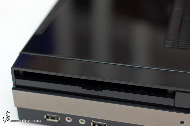

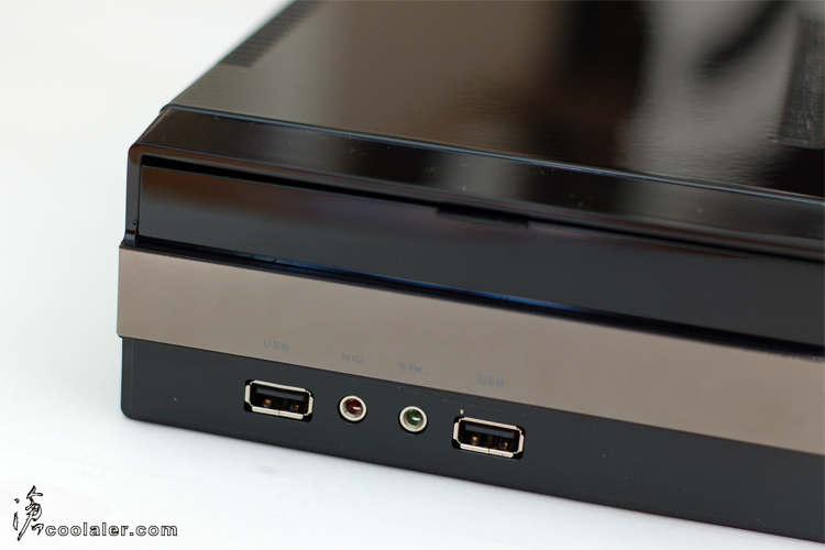

面板的左側有兩個USB接孔以及耳麥孔。
上方則有一個小拉門,這不用講也知道是光碟機的部分。

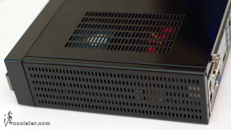

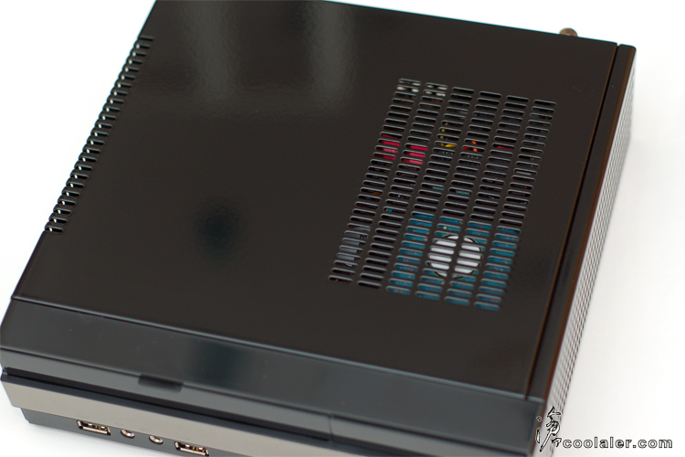

在機殼的四周圍有散熱用的小孔相當多,分別對應內部比較容易發熱的周邊。

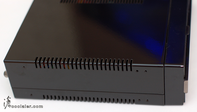

側邊也是有超多小孔。
底部也有散熱孔。

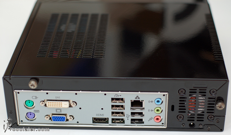

IO的部份算是相當齊全了,D-SUB、DVI、HDMI、六個USB、RJ45、音效輸出入。右側有一個小型的散熱風扇,裡面對應的是供電模組。

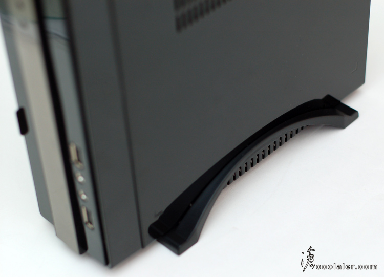

配合個人需求,加上腳架要直立也可以。
腳架需鎖上螺絲固定。

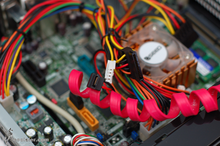

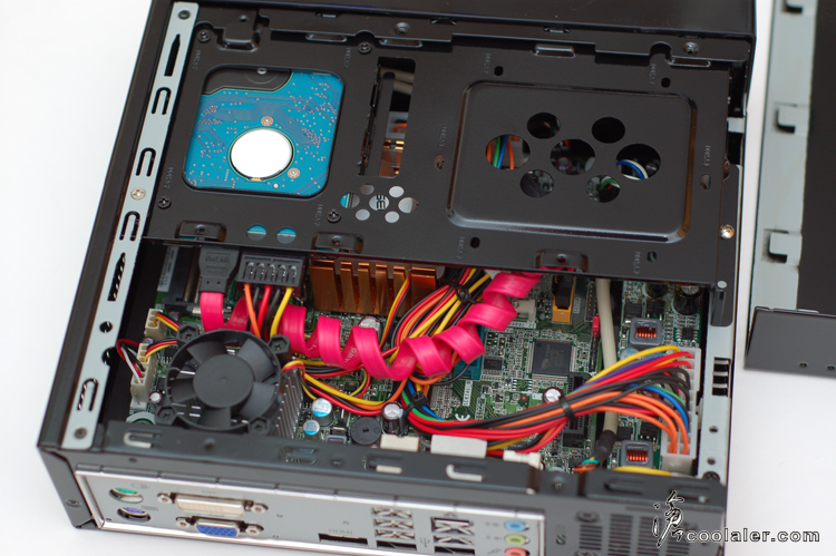

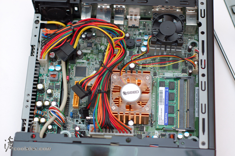

來看看內部...SATA捲線!!(驚)

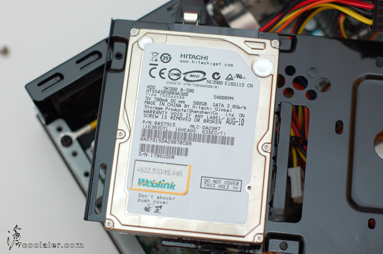

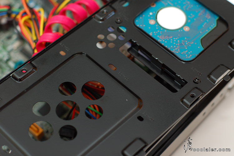

硬碟旁邊是Slim光碟機的位置,這部份如果沒有裝光碟機還能夠塞一顆3.5吋的硬碟,有孔位可以鎖。
硬碟是搭配2.5吋HITACHI 5400轉,容量500GB。對一般人來說相當相當夠用。

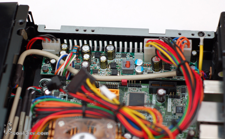

裡面大致分為兩區,左側為供電模組,右側是mini-ITX的主機板。CPU及晶片上都採用主動式散熱器(散熱鰭片加上風扇)。
除了原本的硬碟使用一個SATA電源之外,還有一個SATA及小4PIN,通常就是用來裝3.5吋硬碟或是Slim光碟機,因為空間有限,再多其實也沒位置可放。
供電模組的部份。

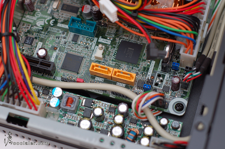

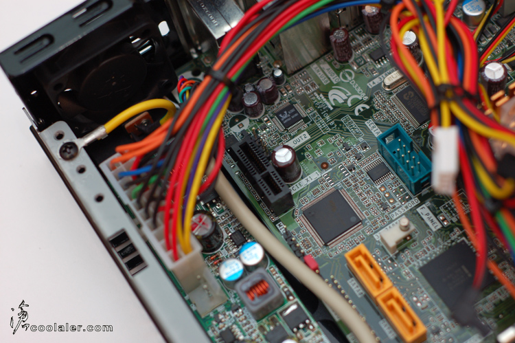

主機板上有兩個SATA接孔。
一個PCI-E x1,這個應該用不到。

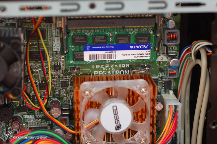

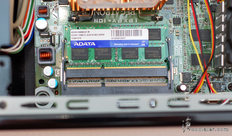

記憶體是採用So-DIMM規格,搭配的是ADATA的DDR3 1066 2GB。
主機板是和碩IPXPV-ION。

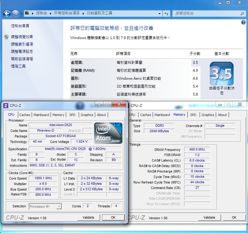

作業系統安裝Windows 7,實際測試一下基本校能,
Windows 7 內建效能評等:3.5分
CPU得分3.3還是弱了一些。

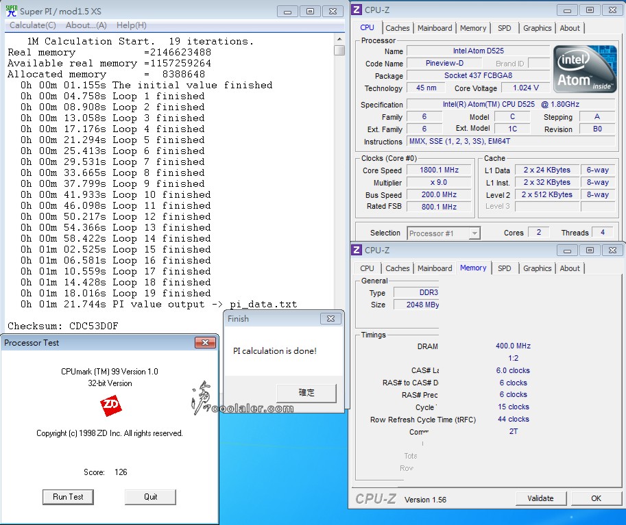

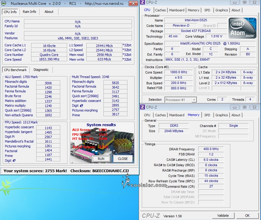

SuperPI 1M:1m21.744s
CPUmark99:126
Nuclearus Multi Core:2755

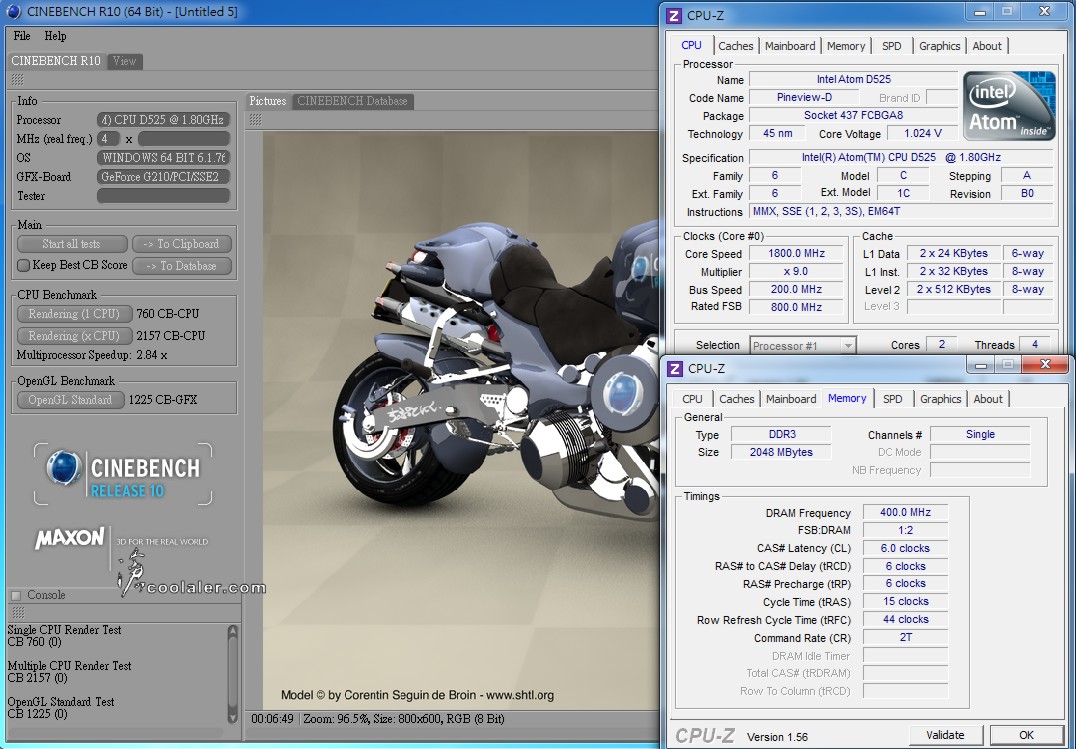

CINEBENCH R10
1 CPU:760
x CPU:2157
OpenGL:1225

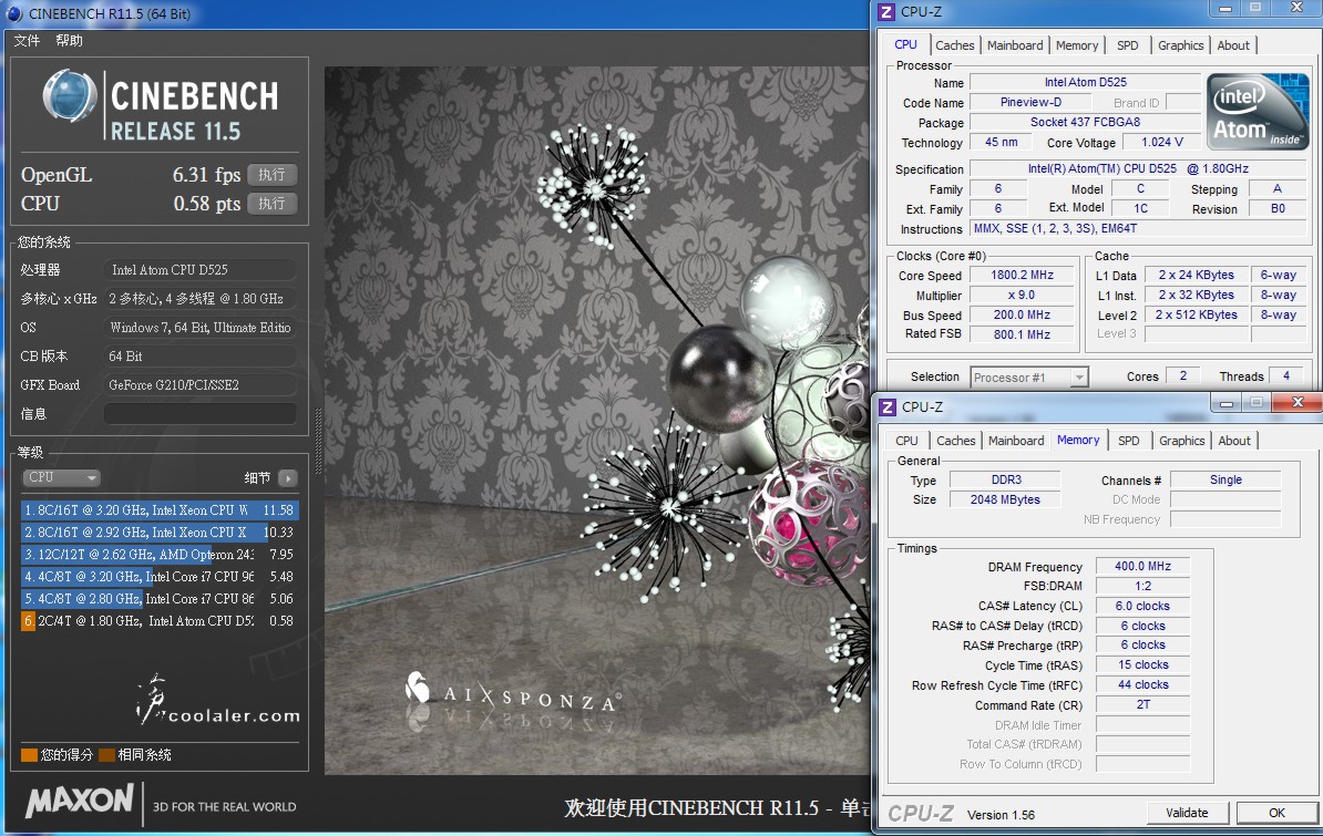

CINEBENCH R11.5
OpenGL:6.31 fps
CPU:0.58 pts

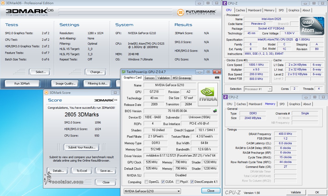

3Dmark06:2605

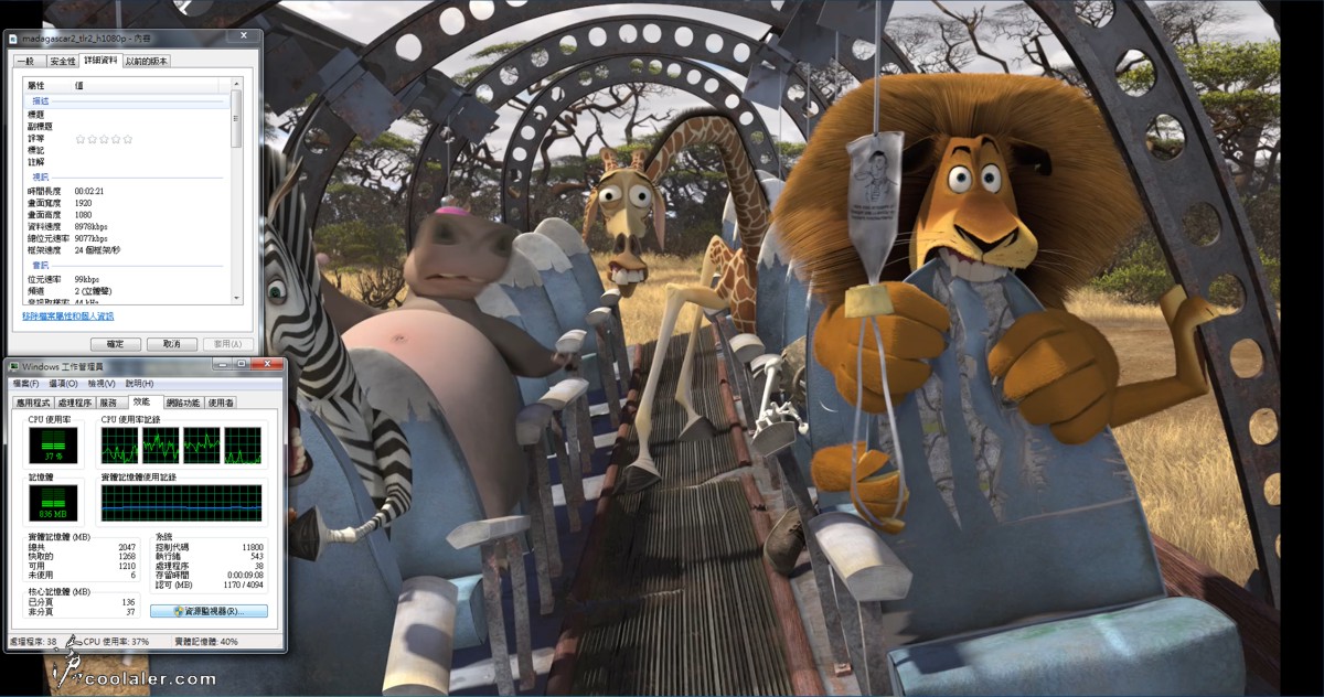

1080P影片播放
CPU使用率大約在30~40%之間。

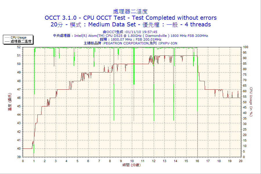

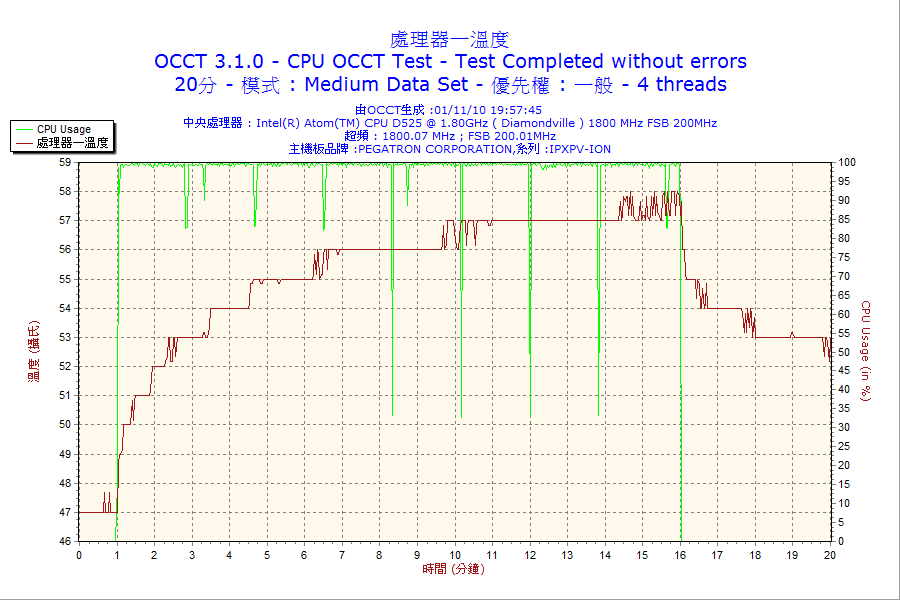

處理器溫度測試,使用OCCT燒機20分鐘,兩個核心不太一樣,以最高溫度計
待機最高溫大約是47度左右,燒機最高溫度大約在58度左右。

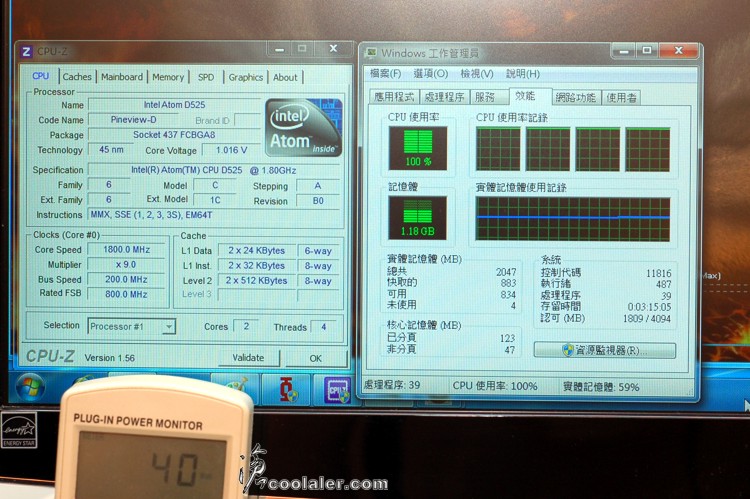

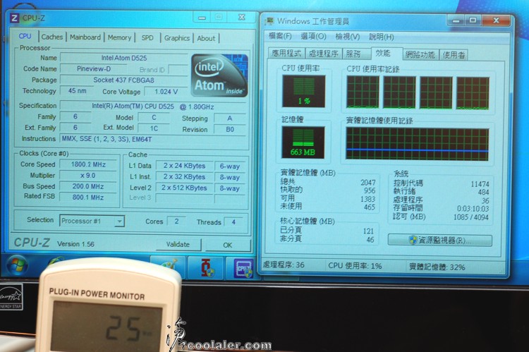

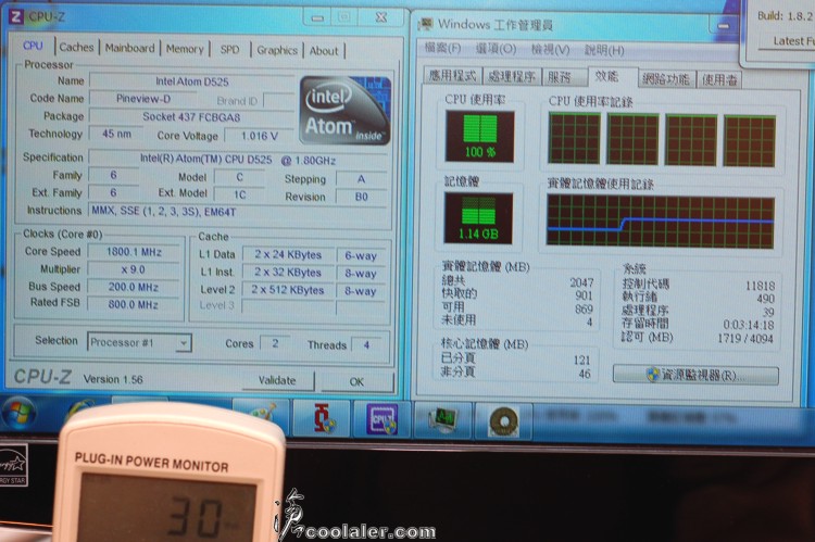

功耗的部份
待機:25W
CPU滿載:30W(OCCT燒機測試)
CPU+GPU滿載:40W(OCCT加上Furmark燒機)
