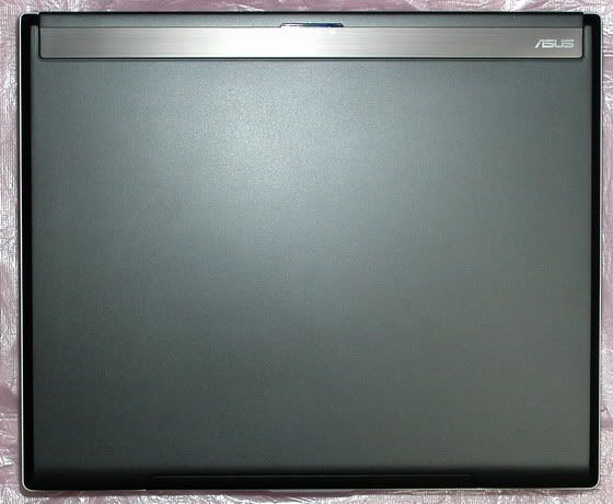

V6V俯視:採用鋁鎂合金外殼,上方加裝古銅色飾條,
在華碩新系列的筆電上,應該都可以看到這個飾條設計。

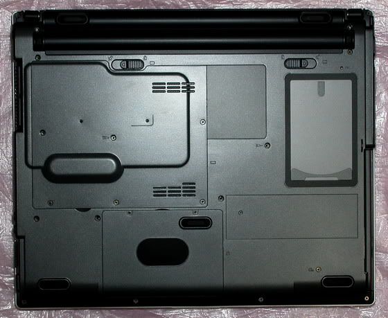

V6V底部:筆電的好壞,
可以從底部可拆卸的誘l的密合度看出端倪,
組裝密合度愈高愈好,
如果你買到一台筆電,發現那些誘l有微凸或變形的,
就表示不是當初設計時沒設計好,就是組裝品質有問題。
V6V拆卸零組件,幾乎都是從底部的螺絲著手,
六根螺絲就可以拆開記憶體、CPU的零件說A
一根螺絲就可以卸下光碟機、二根螺絲就可以拆下硬碟說A
而且螺絲都是同一種型式,拆裝時方便很多,
不但可以簡化工廠備料和組裝流程,也可以減少維修的時間。

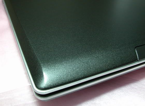

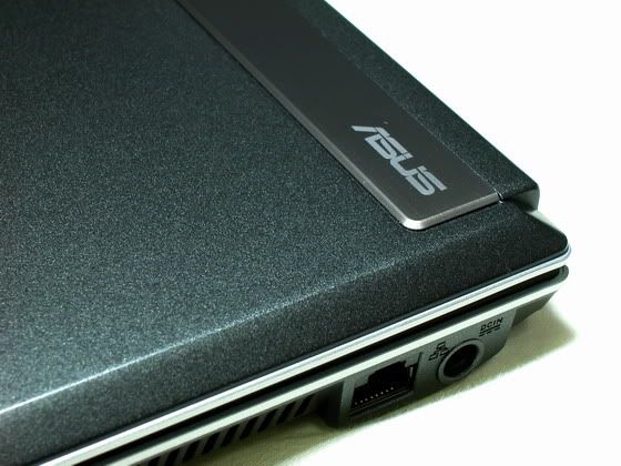

飾條及邊緣設計,黑色加銀粉的鋁鎂上說A
質感極佳,飾條部分,除了加上ASUS的標誌之外,
還做了拉絲處理,感覺很棒。
外緣則是鋁鎂合美底座加上銀色烤漆處理,
顏色部分我覺得OK,但以往華碩類似的設計,
在邊角部分常會因為碰撞而掉漆,這次不曉得有沒有改善。
以上這兩項設計,除了美觀之外,
還有一項「隱藏」的弁遄A就是「視覺收歛」的效果,
黑機殼配鑲銀白邊,可以縮小15吋黑色機身的視覺壓力,
古銅色飾條,則有「分割畫面」的效果,
讓人忽略飾條之後的面積,讓這台15吋大螢幕的筆電,
看起來簡直就像是14吋的筆電。

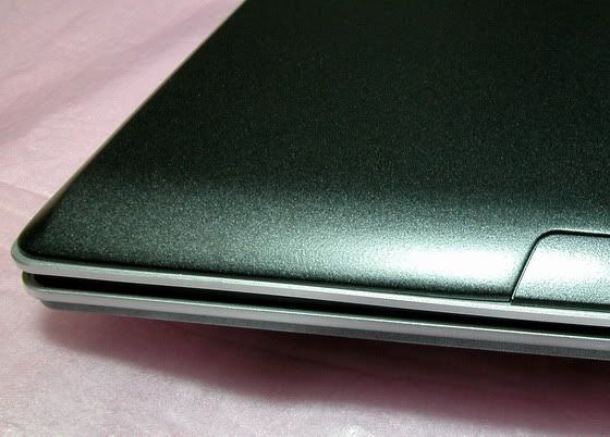

除了上述的兩項設計之外,上輒﹞尷漕滶慼A
也以特別的切角,製造出兩道「視覺終止線」,
讓使用者從前方觀看V6V時,產生面積上的錯覺,
覺得根本就不像是15吋的LCD。
從外側看時,可以明顯看到這個明顯的切角。
從中間向兩側看時,咦!切角不見了,
這兩個切角變成了使用者的「視覺終點」,
讓整體面積看起來更小一些。

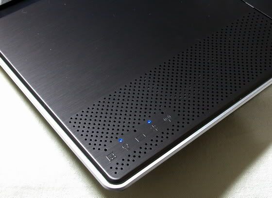

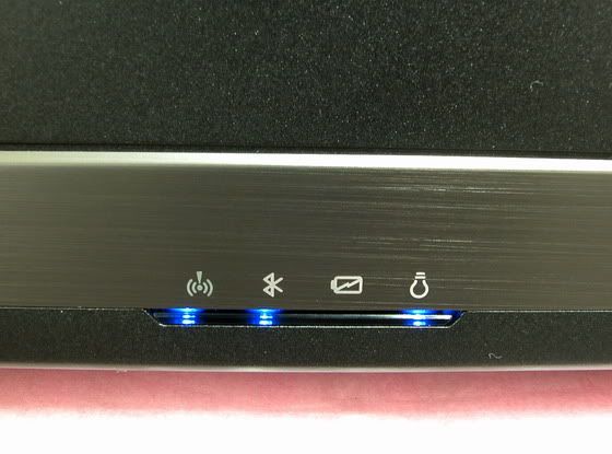

上貌熙﹞嚏A有四個狀態指示燈,
分別指示電池充電狀態(充電完成會自動熄滅)、無線網路、
藍芽及電腦開機狀態(開機時關上上說A這個LED就會亮起)。
在打開上賓嶊漣艉滼B,
也同樣安裝了同樣弁鄋摔ED指示燈,
另外還多了一個關閉觸控板的指示燈,
都是用藍光的LED,美到翻過去了。

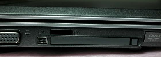

左側的部分,則有光碟機、
一個PCMCIA 插槽、
紅外線傳送模組和外接螢幕的D型接頭。

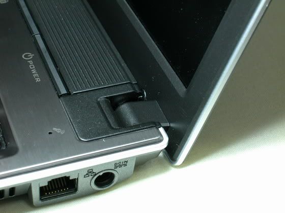

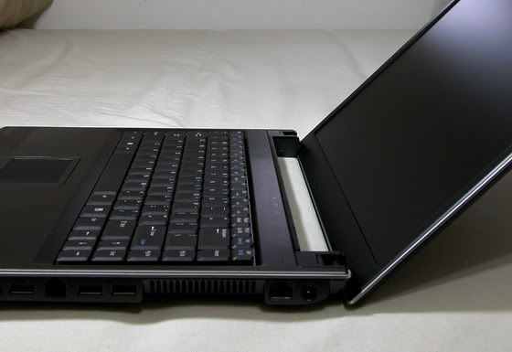

V6V採下沈式面板,整個LCD的接軸做在主機內側,
打開螢幕時,可以隱藏部分的LCD結構體,
讓整個螢幕看起來不會過高,
螢幕下緣則比較貼近主機,
這個設計,和華碩這次在CeBIT得到金牌獎的W1N是相同的。
最大展開折角,LCD展開後,
還是相當牢固,不太會晃動。

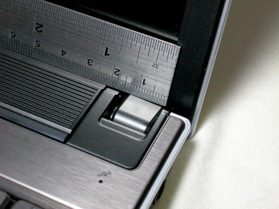

微型化的Hinge,華碩從M3N開始,
就致力於Hinge微型化的工作,
小小的Hinge,必須在承受數萬次的開關,
依然十分牢靠,不會有鬆脫的情形。
不但在結構、材質上下奶牷A
還得要能塞進整個LCD的控制和電源線路,
我用尺量了一下,Hinge的寬度只有1.2公分左右,
要用這麼小的Hinge來支撐15吋的LCD,
真的要一點奶O。

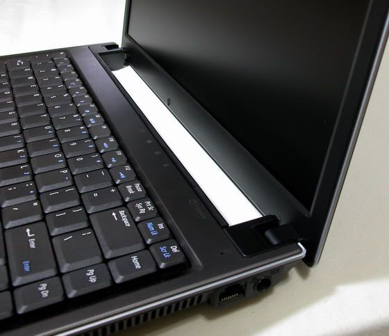

電源開關,採隱藏式設計,
就放在電池和機身的交接處,
開啟電源後,會有兩個LED顯示開機狀態。
向左延伸,則是狀態顯示LED,
包含Scroll鍵鎖定、數字鍵鎖定、大寫鍵和硬碟讀取狀態。

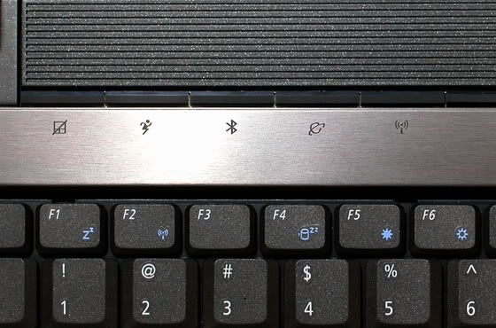

在電源開關的同一個軸帶上,繼續向左延伸,
則有五個快捷弁鉡銦A
由左至右分別是
鍵控板開關、電腦效能調整鍵、藍芽弁銃}關、
快速上網弁鉡鉹庰L線網路弁鉡銦C
拆下電池後,就會發現整個弁鈺惆轀銙ㄕb同一個軸線上,
設計簡潔,整個面板看起來十分清爽。

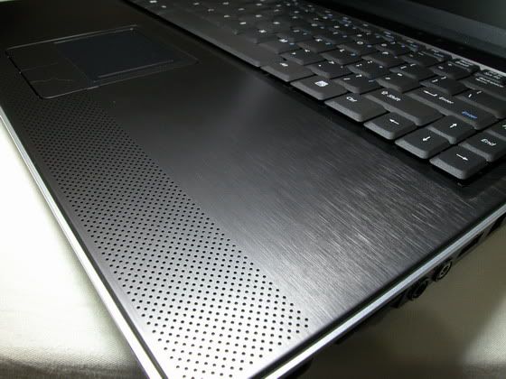

鍵盤的扶手處,採用全金屬拉絲處理,
質感超優,輕觸時,有一種和絲絨接觸的溫潤感。
喇叭則分置在兩側前方的網孔下方,
喇叭的音效部分,尚可啦,
筆記型電腦的喇叭,實在不適合用高標準來衡量。
右手側的下方則是硬碟槽,如果長時間運作,
溫度會明顯的比左側的扶手處高出不少,
算是一項缺點。

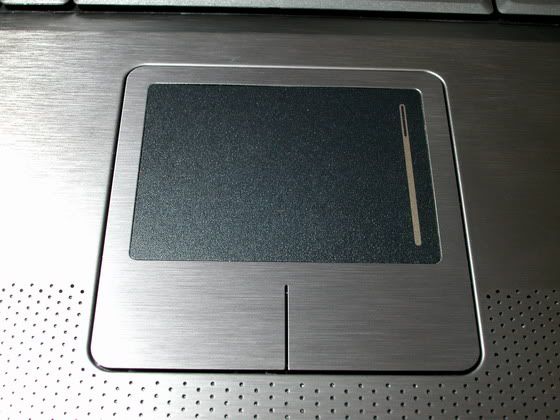

觸控板的按鍵部分,也是採用金屬材質,
壓按時手感偏向清脆,比按鍵式的觸感還好很多。
中央觸控板部分,除了基本弁鄍~,
右側部分的那條線,則有拉動捲軸的弁遄A
我是用不太習慣,用手指拉動時,
常會超出拉動弁鄋熒P應區,把滑鼠指標搞得四處亂跳,
如果能改採略突出於觸控板的設計,
讓手指在捲軸上滑動時和觸控板保持距離,
實用性應該會更理想。

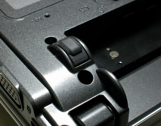

翻開底部,可以看到V6V在電池槽的兩側,
各多加了一組防滑膠墊,當你把電池拆下來後,
整台筆電還能保持平衡。
這個部分的設計,在華碩之前幾款筆電中都沒注意到,
都是直接把膠墊做在電池,
使用者如果拆下電池使用,
筆電當場就變成「跛腳機」,搞得天怒人怨,
V6V這次已經改善這方面的問題。

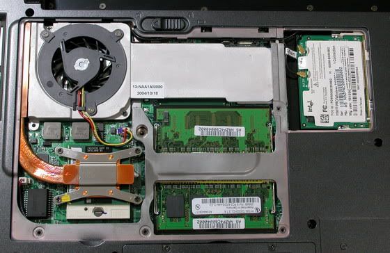

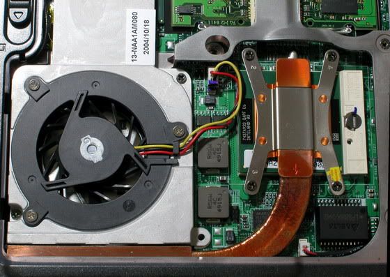

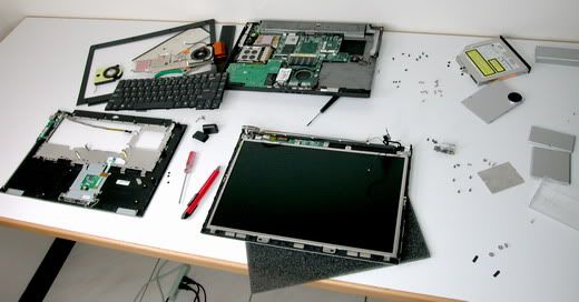

拆機囉,來看看V6V的內部結構。
下圖是CPU, 北橋晶片、顯示晶片和記憶體插槽的總成區,
也是V6V最Hot的熱區。
V6V的記憶體插槽一共有兩個,
出廠時是裝配2條256MB DDR II 533,
如果有打算升級到1G的記憶體,
最好在買機器的同時就做好升級動作,
將兩條256換成兩個512,
由於是雙通道設計,所以一換就是兩支,
我不確定只升級一條會發生什麼事,
應該就不能跑雙通道了,效能一定會打個折扣。

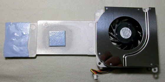

近看CPU的散熱設計,
採用熱導管將CPU廢熱導引到散熱孔的銅製鰭片上,
再用風扇組將廢熱帶走。
風扇總成採用鋁製導熱結構,
連同風扇做成模組,
那兩塊散熱膠片的位置,
則是用來壓在顯示卡晶片組和915北橋晶片上頭,
附帶一提,華碩採用的這顆風扇,
是Made in Japan的,有多段自動調速弁遄A
在一般運用的狀態,幾乎不會感覺到它轉動的噪音,
即使在最高轉速運作下,噪音也不會有擾人的困擾。

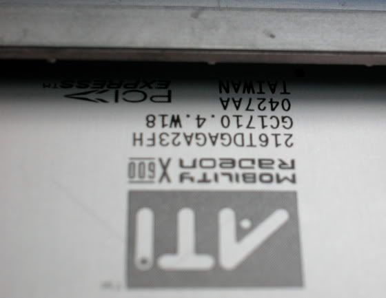

V6V採用ATI Mobility™ Radeon™ X600的顯示晶片,
X600還不錯啦,溫度低、效能中上,
最重要的,是它是Made in Taiwan的。

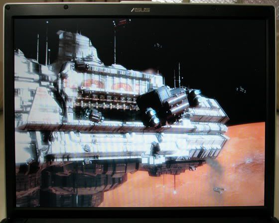

不過華碩只採用了64MB的顯示卡記憶體,
對部分比較重量級的遊戲來說,
明顯不足,我用V6V跑1942,
都已經有點勉強,更何況是DOOM 3, Halflife 2之類的遊戲。
建議華碩可以加上128MB的記憶體選項,
價格高一些,但賣相會更好。

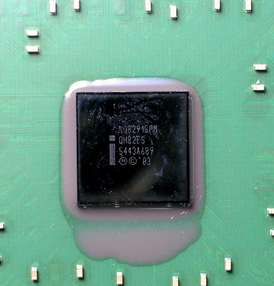

Mobile Intel® 915 PM Express晶片組,
長得是這個德性:

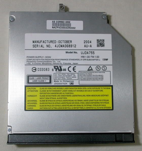

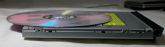

這回借測的V6V,並未採用最高階的DVD燒錄機,
只是DVD-ROM, CD-R/RW/Read的Combo機,
為了減少V6V的厚度,
所以採用了日本Panasonic超薄型的模組,
至於有多薄,和DVD光碟片一比便知。

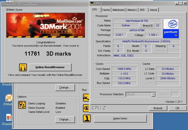

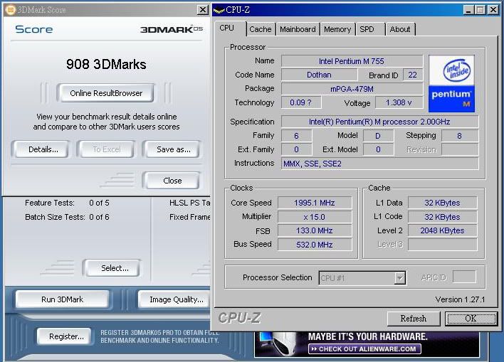

測試的基本平台:
北橋: Intel 915PM
CPU:90奈米Dothan 2.0G(133X15) 1.3V
平台設定:ASUS Speed Stepping設定為最高效能。
顯示晶片:ATI Mobility™ Radeon™ X600 繪圖晶片, 64MB VRAM, PCI Express™ 介面
硬碟:Hitichi 5400轉 60GB 8MB buffer
螢幕:15吋LCD,設定為1024x768
在設定上,已經將windows XP調整為最佳效能,
也關閉了一些常駐程式。

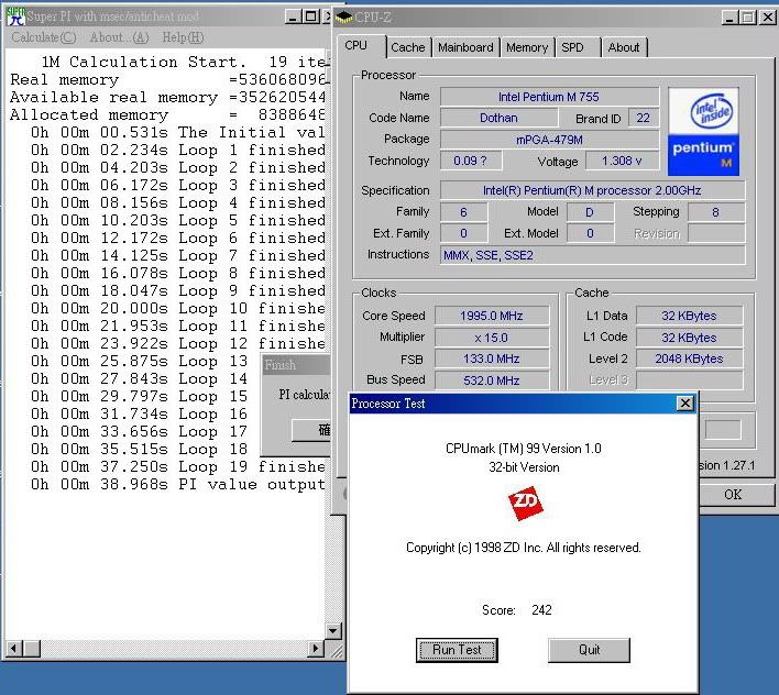

先用全速跑一下Super PI和CPU Mark 99
90奈米的Dothan果然是顆好貨,
Super PI跑出38秒的佳績
CPU mark99則衝到242,
以2G的工作頻率來說,是非常驚人的效能,
難怪有一堆人喜歡拿Dothan來當桌機的CPU,
溫度低、效能又好。
再來跑跑3Dmark系列的測試程式
3Dmark01
衝破10000分大關了,達到11761

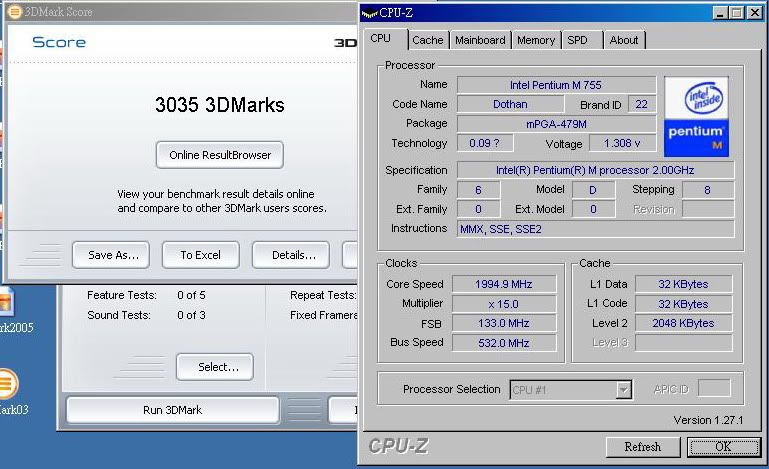

3Dmark03
表現還可以,勉強過了3000分的門檻。
至於3Dmark 05,唉,
連1000分都過不了,能上900就是阿彌陀佛了,
跟 nForce go的顯示晶片比較起來,
ATI真的要加油囉。

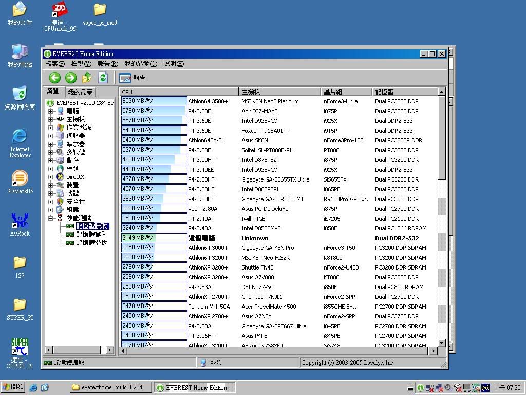

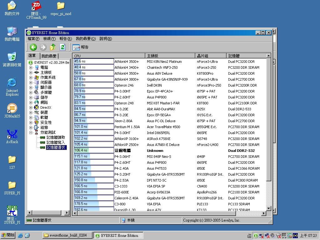

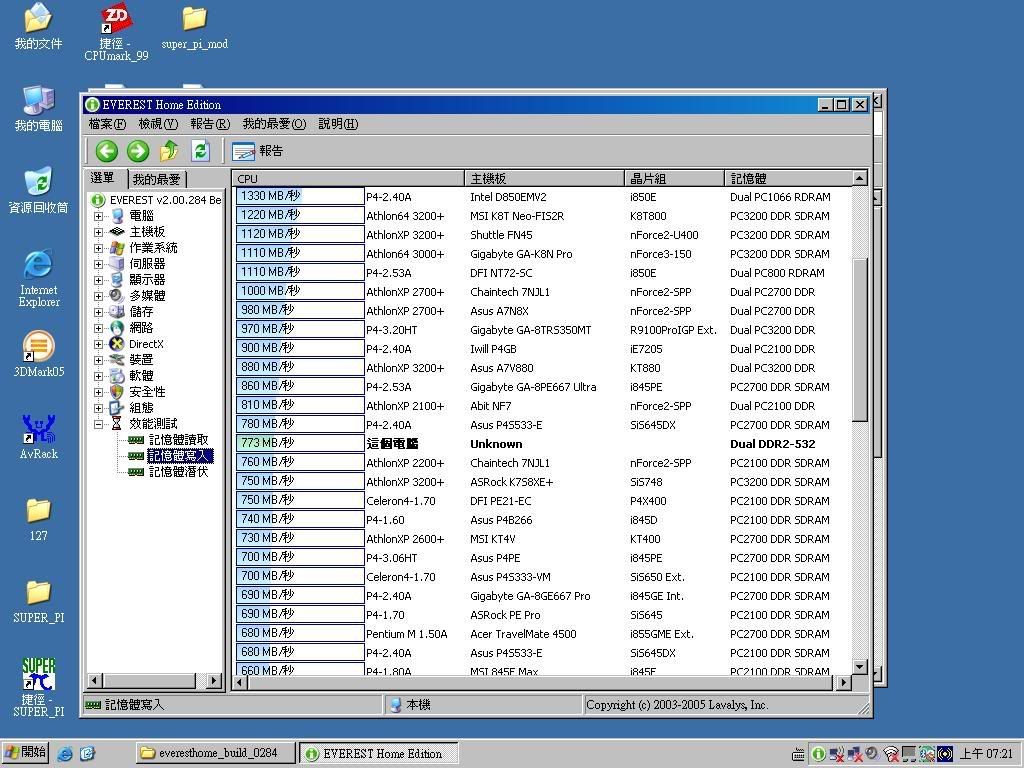

記憶體效能測試,
DDR II 533 的記憶體,最好不要寄望太高

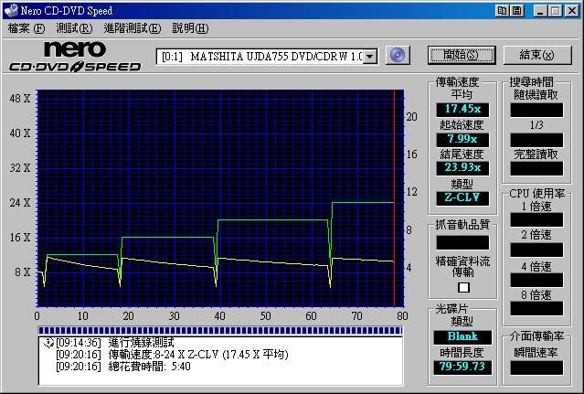

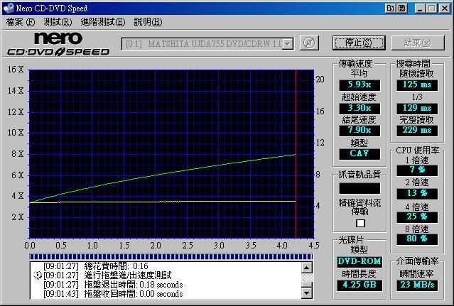

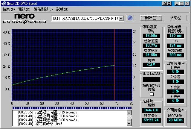

再來看看光碟機的表現,
真的是有夠規矩的,完全沒有出人意料的表現,
該幾倍速就是幾倍速,絕不超速。

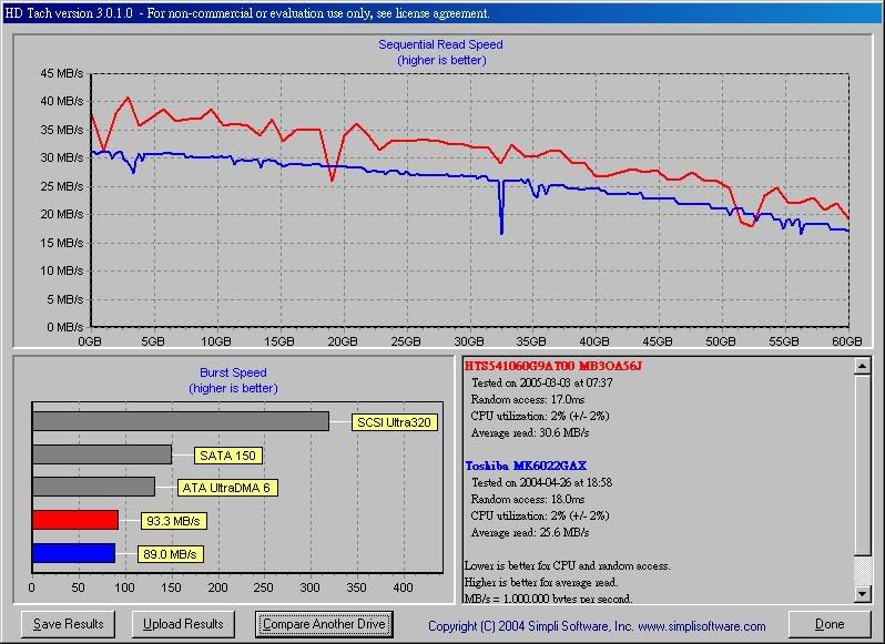

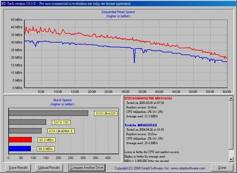

就來跑跑硬碟的測試程式吧,
用HDtach3.01來測讀取效能,
Hitachi的5400轉硬碟真的蠻強的,
紅色曲線就是內附硬碟的效能,
和資料庫裡Toshiba 5400轉硬碟比起來,
強出一大截
如果換用7k80應該會更棒
