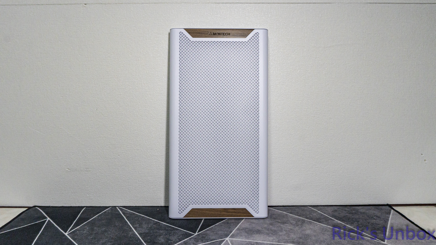

先從正面開始看起,而這也是XR WODD最大的特色之處,中間採用挖孔設計來最大化機殼的進氣風量,在上下兩端則有各放上一塊梯形狀的實木來點綴,而MONTECH官方也特別說這是來自嚴選珍稀的美國胡桃木。
在上面的實木上也有雷射刻紋的工藝,刻上了MONTECH的商標LOGO;近看實木,紋路確實相當好看,不過這種實木在時間久了之後是否會有一些變化,就有待時間考驗了。

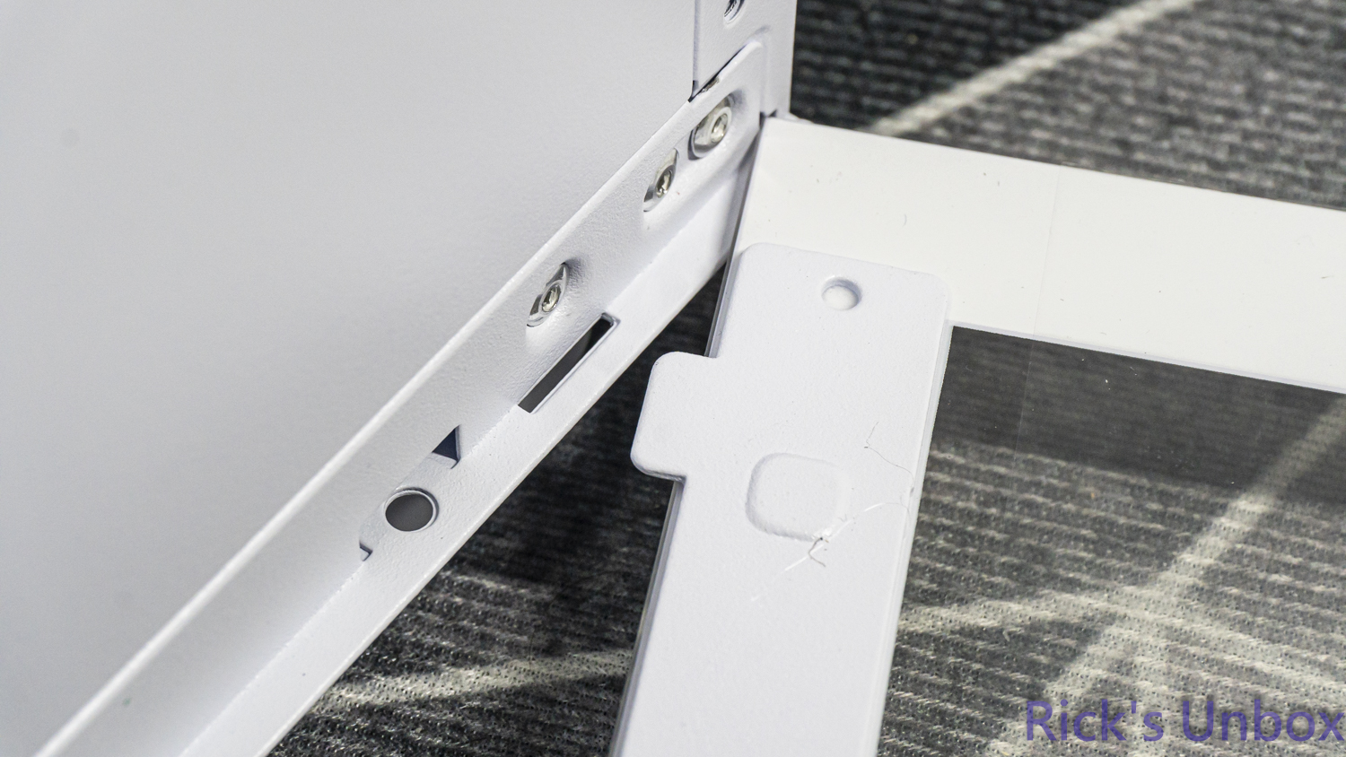

側板玻璃在機殼後方的頂部有額外設計一塊小檔片,捏住將玻璃往外拔即可將側板玻璃拆下來。
側面玻璃採用球型卡扣的設計,本身扣得很緊,需要出點力才可拆除,兩顆球型卡扣的旁邊還有額外加裝一個定位柱來輔助安裝。
在玻璃底部有3塊鐵片來提供玻璃安裝回去時定位使用。

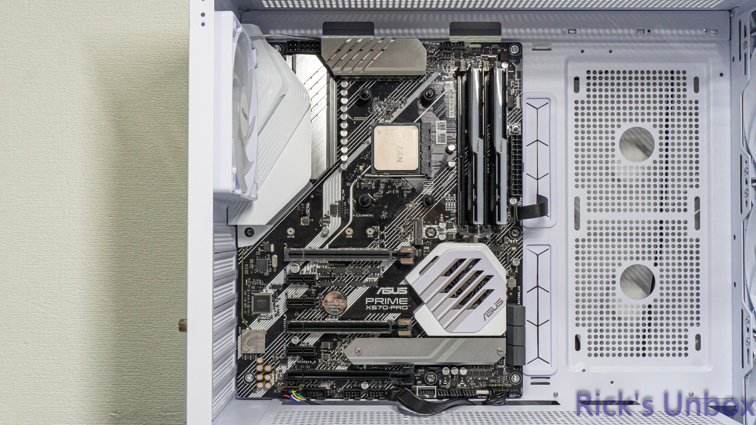

接著來看XR WOOD的主倉配置,主機板部分最大可支援到ATX主機板,不過沒有支援背插式主機板;看到這個布局,如果讀者對XR機殼有印象的話,應該會覺得頗為熟悉,沒錯,XR WOOD機殼的內部架構與先前筆者開箱的XR中塔式海景殼完全相同,只是前面從玻璃變成進氣風扇安裝區塊。
主機板鎖孔有預先安裝上對應ATX尺寸的9個螺柱,側邊有因應側面需要的線材提供兩個長條狀挖孔,並搭配橡膠的遮線條。
側面部分同樣維持支援2顆120 mm規格的風扇,一樣是不可拆的支架,玩家可以視情況加裝兩顆進氣風扇來讓機殼內部有更多的風流。

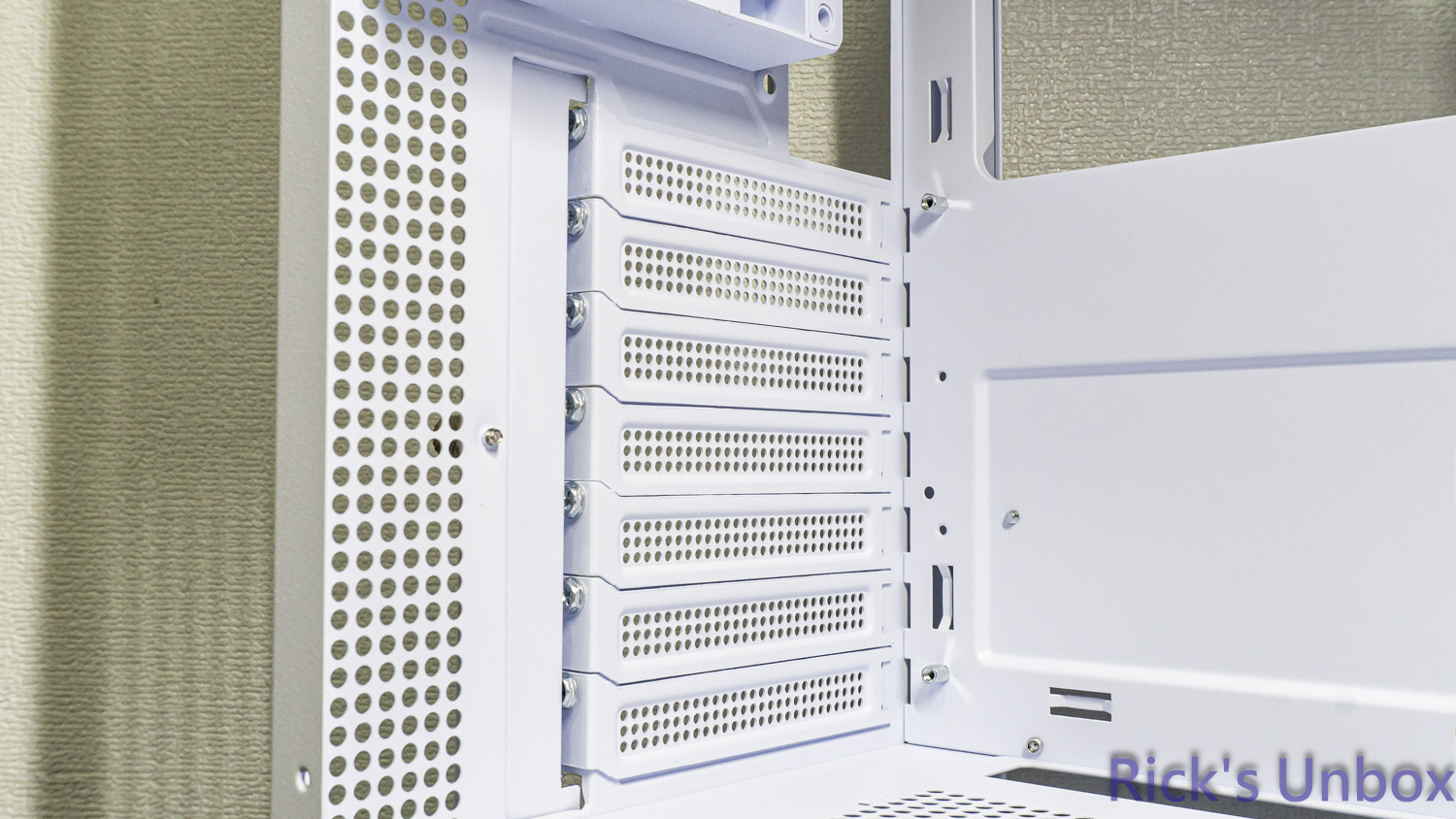

PCIE擋板總共提供7個,並且全部都是可重複使用的設計,並且每條擋板皆有挖孔來提供顯卡散熱。
另外PCIE的遮蓋在XR WOOD同樣也保留下來;需要先將遮蓋的螺絲轉開,才能轉PCIE擋板的螺絲。

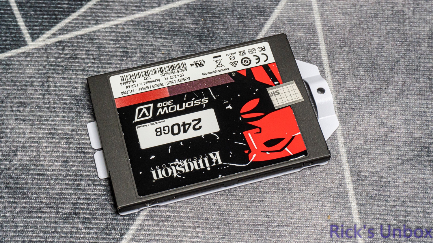

後方的2.5吋硬碟架可安裝一個2.5吋的SATA SSD,另外需要注意安裝方向,避免線材無法接上去。

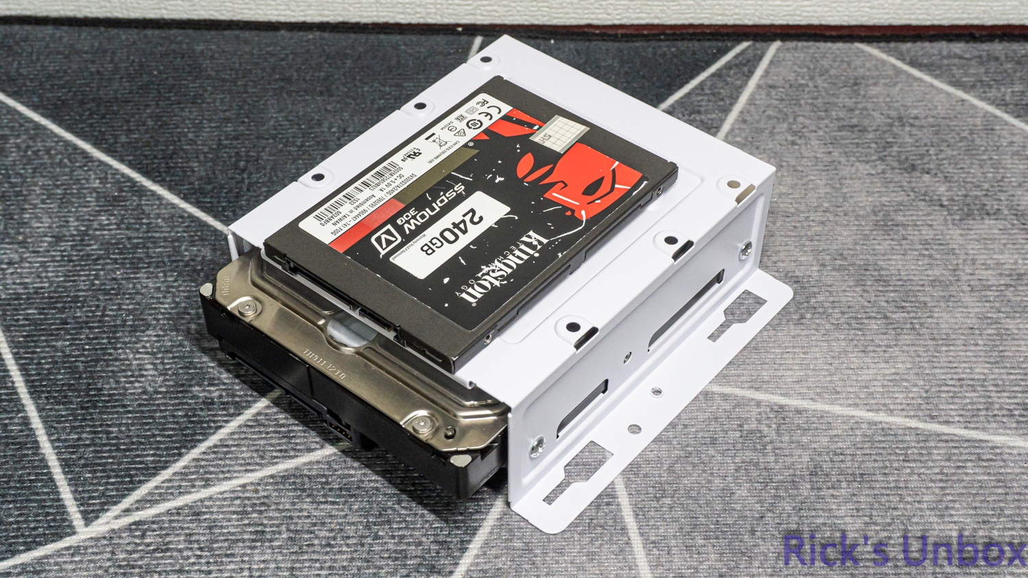

硬碟架本身支援1x 3.5吋 HDD+1x 2.5吋SATA SSD或是2x 3.5吋 HDD;安裝方式,如果有兩顆硬碟要安裝,筆者會建議先安裝頂部的,因為如果先安裝下方的硬碟,上方的鎖孔會被下面的硬碟擋住,導致無法安裝。

接下來就開始進行XR WOOD機殼的組裝和相關注意事項的介紹;首先是主機板,MONTECH XR WOOD本身最大支援到ATX主機板;安裝上去後會完全貼平側邊的穿線孔;另外由於主機板後面的I/O孔洞並未做內縮的設計,所以後方的風扇會有一定程度的遮擋住後方的LOGO。
