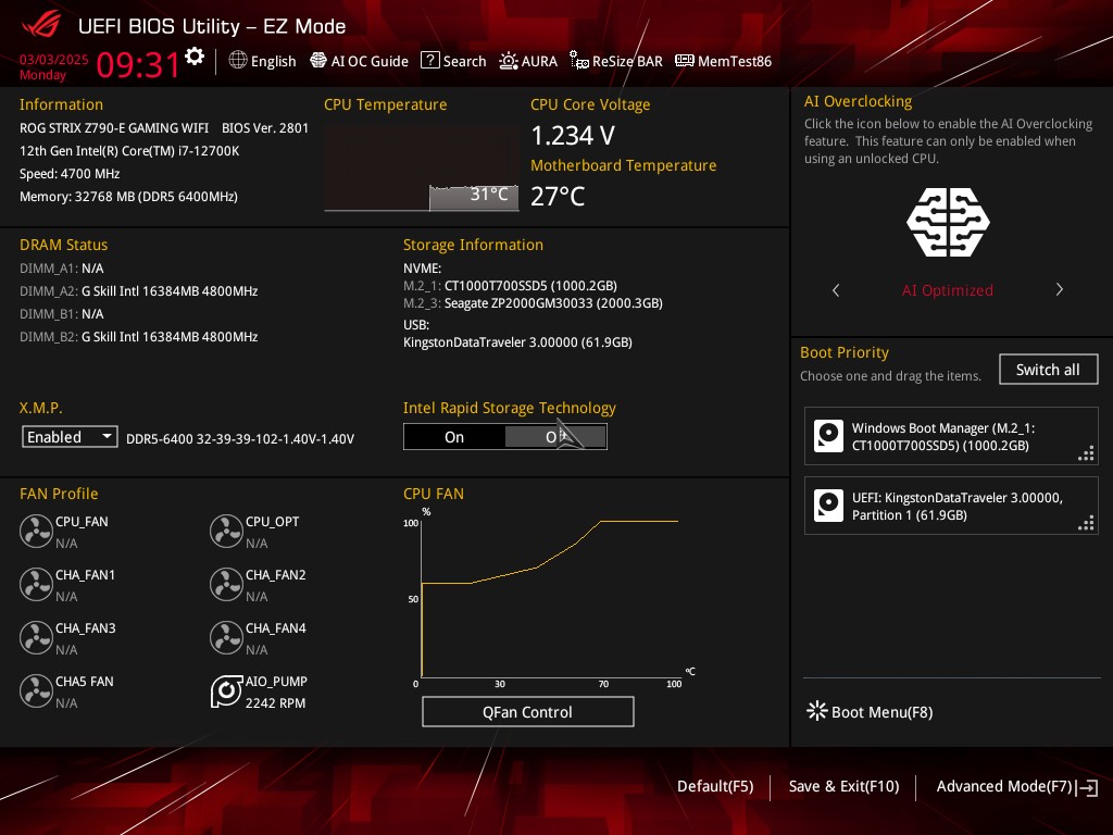

開始進行測試前一樣放上更新到最新的BIOS的截圖以及開啟CPU的AI超頻和DDR5的XMP。

本次測試同樣開啟華碩自家AI超頻功能,環境則設定在室溫23度的房間內。
