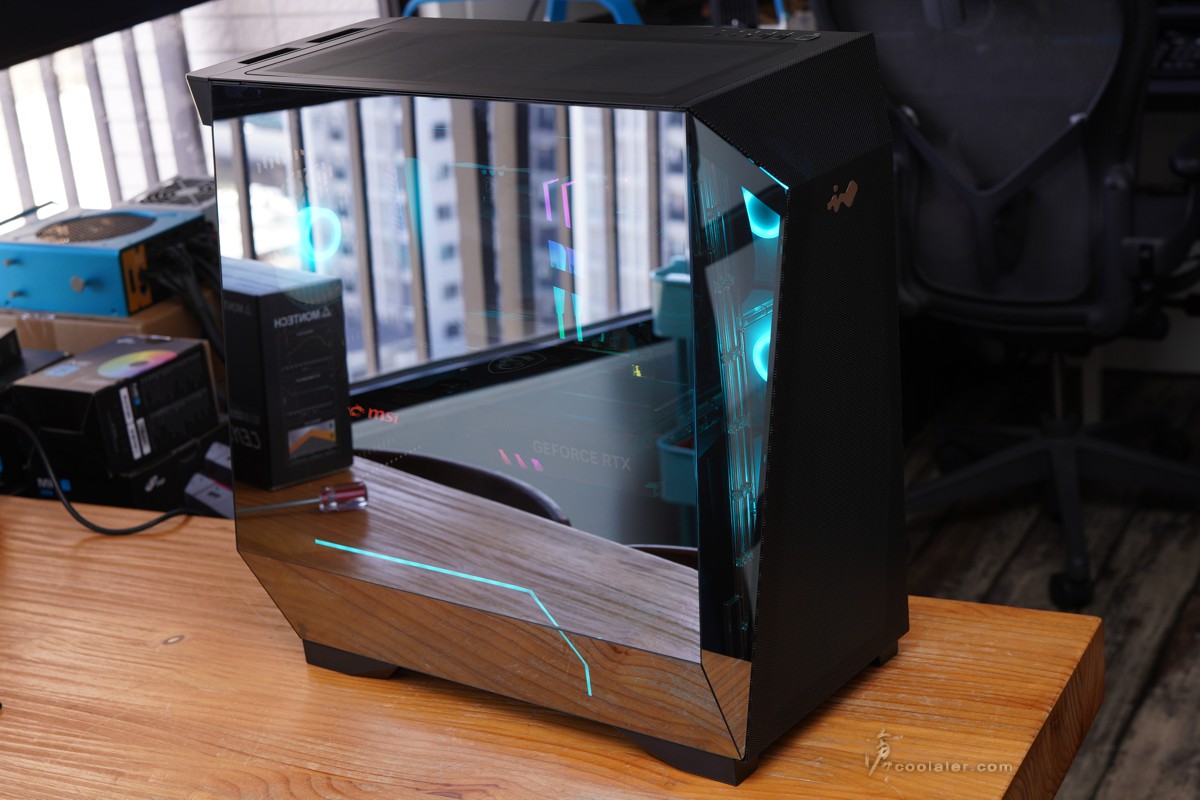

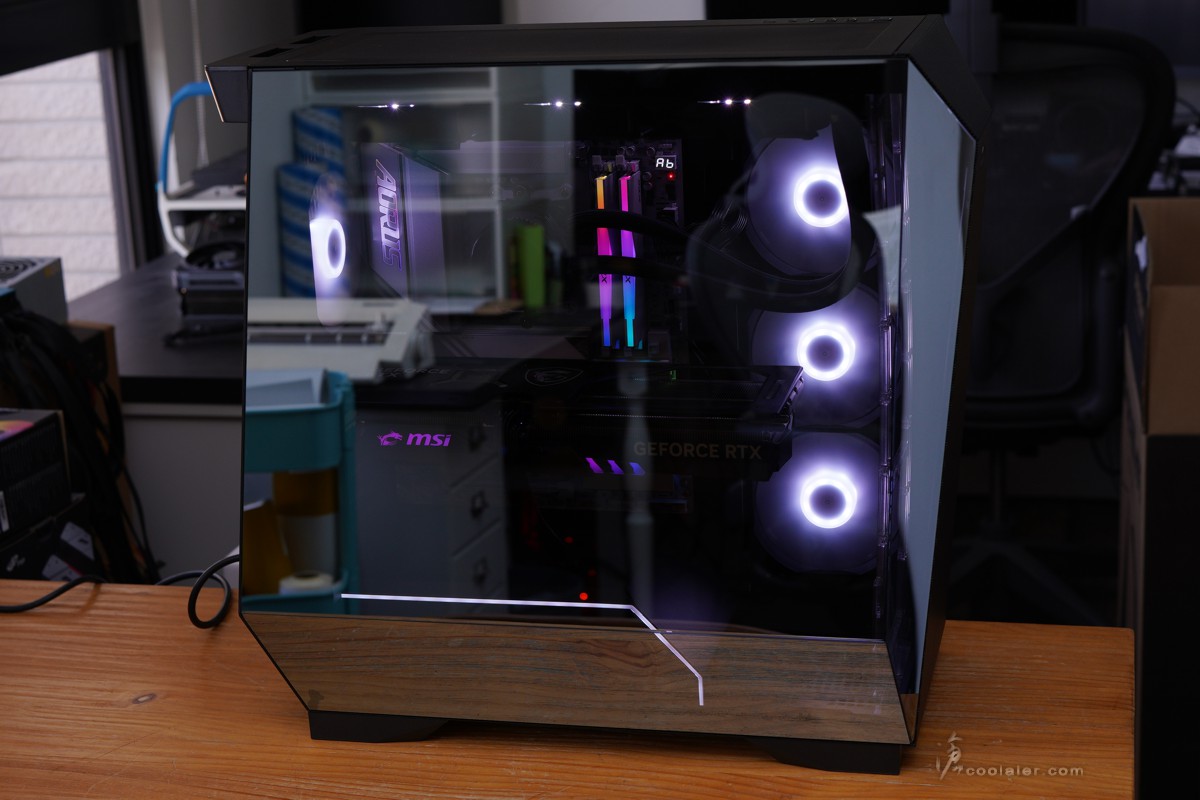

InWin PRISM 的外觀算是滿有特色的,特別是在滿街都是海景房或玻璃側板機殼中更顯得有辨識度。整體走幾何線條風格,從面板到側板都有立體化,不會過於張揚,但別於一般平面玻璃機殼,在未安裝硬體時就已顯得氣勢不凡。

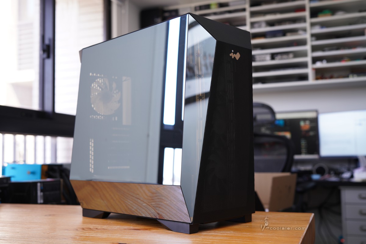

左側板採用三片玻璃無縫銜接設計,並且延伸到面板左側的1/4區域,看起來是有稜有角。玻璃本身還加上了反光鏡面處理,平時如果內部燈效沒開,是幾乎看不到裡面的零件;但一旦燈光亮起,整台主機的硬體就會清楚展現出來,等於質感與奢華兩種效果一次滿足。

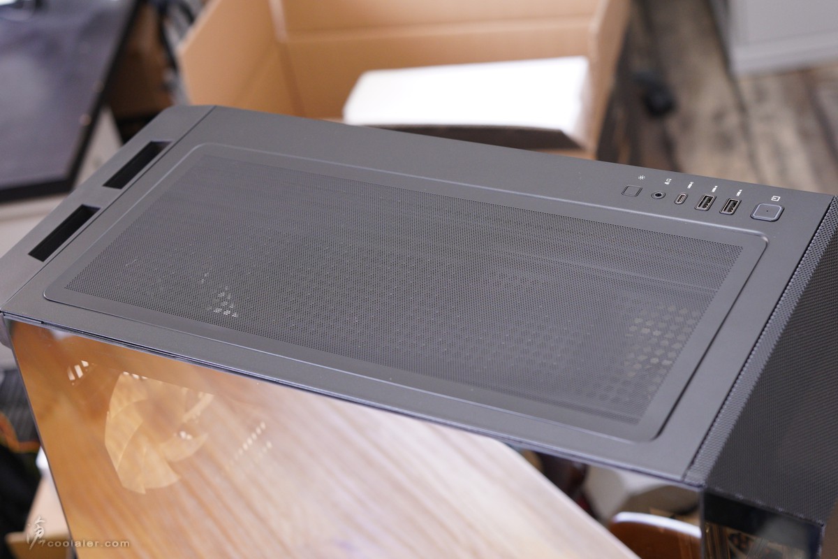

頂部為大面積通風孔,外部鋪有磁吸式快拆濾網。
IO 的部分在頂部右側邊,有 LED 燈效鍵、耳麥孔、1個 USB 3.2 Gen2x2 Type-C x1 、2個 USB 3.2 Gen1 、電源鍵。

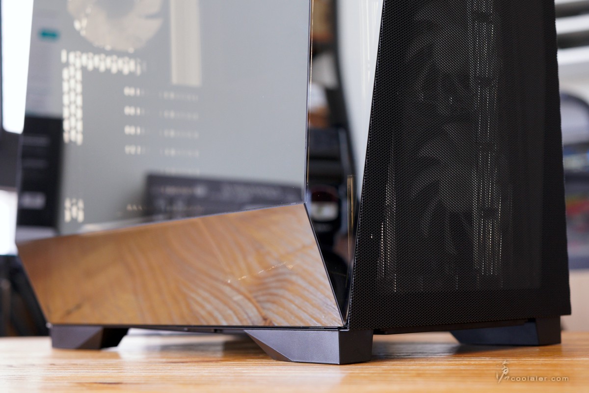

右側板也與左側板採用相呼應對稱的立體設計,不過右側板拆卸並沒有延伸到面板這個區塊。

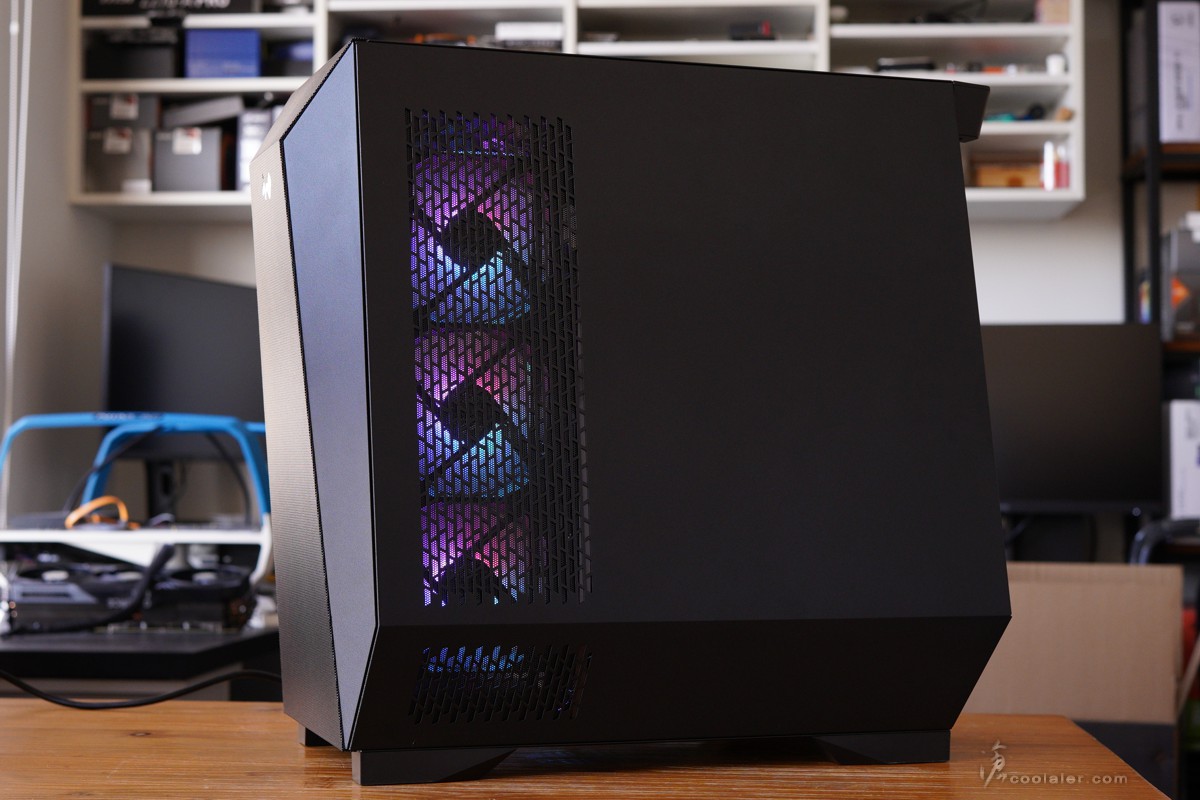

右側板對應內部側邊3顆風扇有大面積通風開孔。

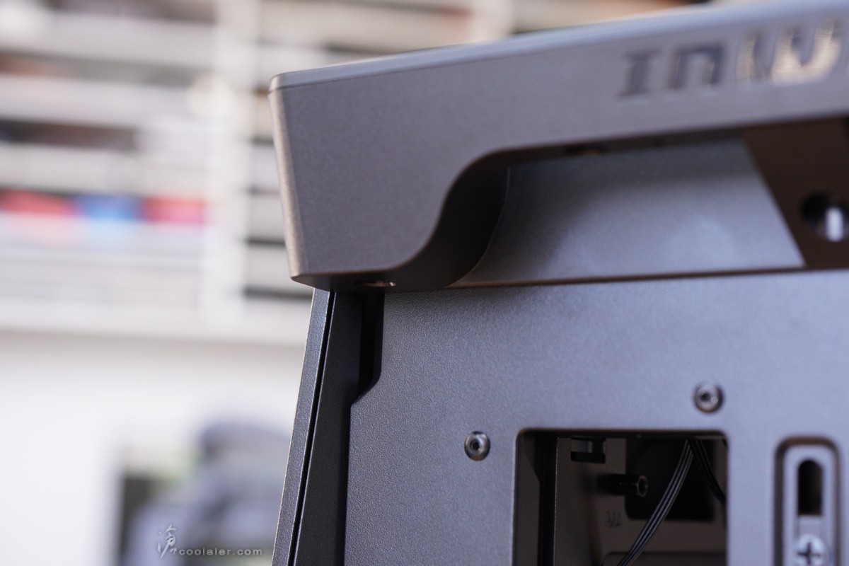

後方,可以看到側板尾部也延伸超過了機殼的部分,做為整體外觀的修飾,讓立體化風格看起來比較協調。在擴充卡槽右側邊則有該機殼的型號 PRISM 型號烙印字樣。

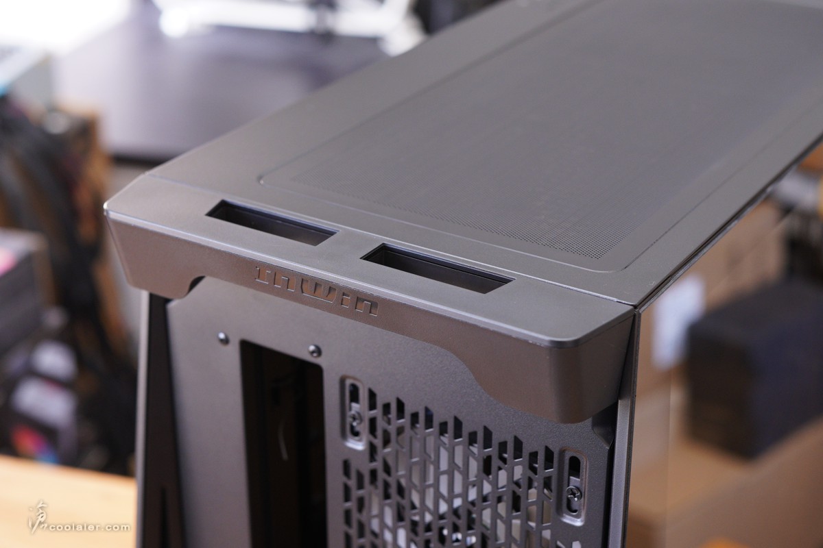

上方後側有一個提把設計,方便玩家在搬移的時候施力。

左側板,可以看到三片玻璃幾乎是無縫銜接。

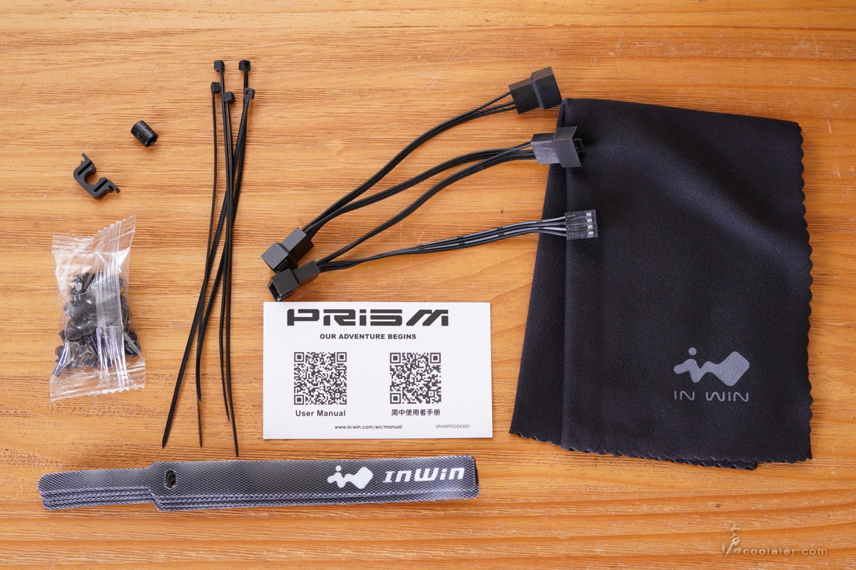

配件有安裝螺絲、備用釘扣、螺絲套筒、數條一次性束帶、數條 InWin 字樣魔鬼氈束帶、說明書(QR-Code)、4轉1的4pin風扇接頭、玻璃拭鏡布。

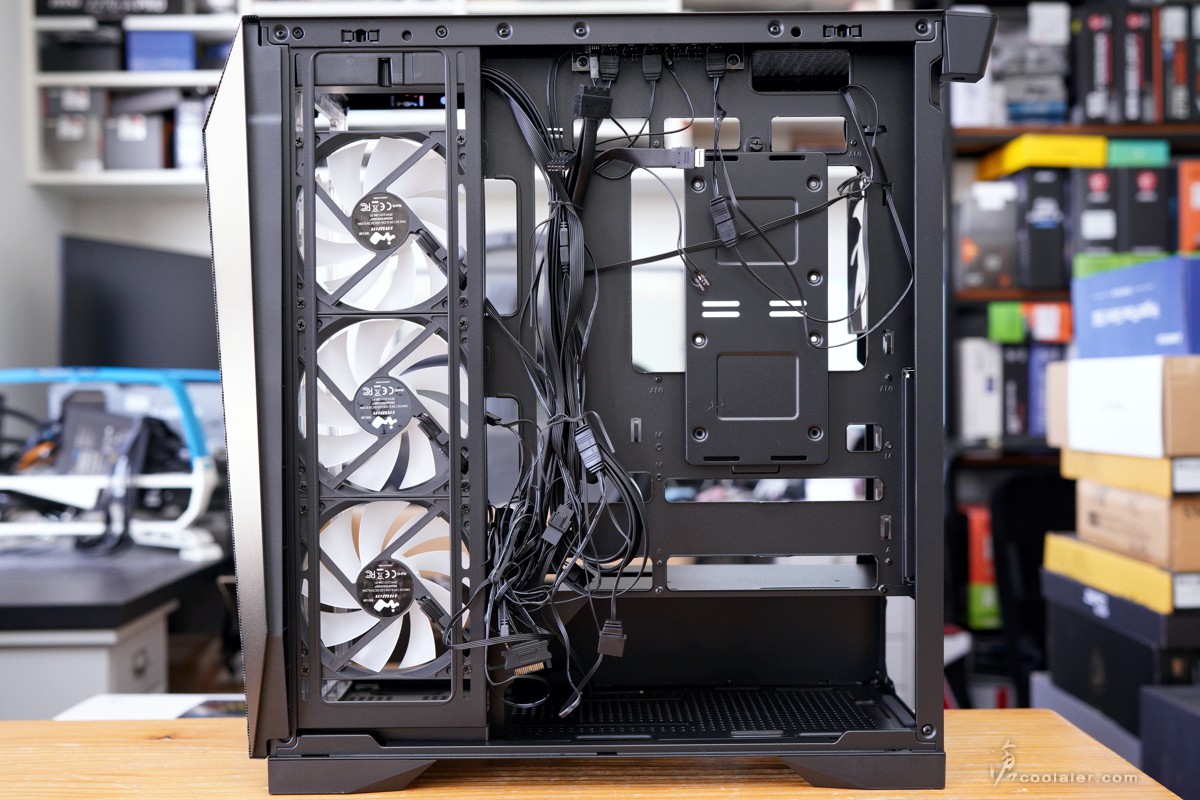

內部架構,基本上與目前一般機殼差不多。不過 PRISM 可以支援背插式主機板,安裝架有預留了主板 IO 位。

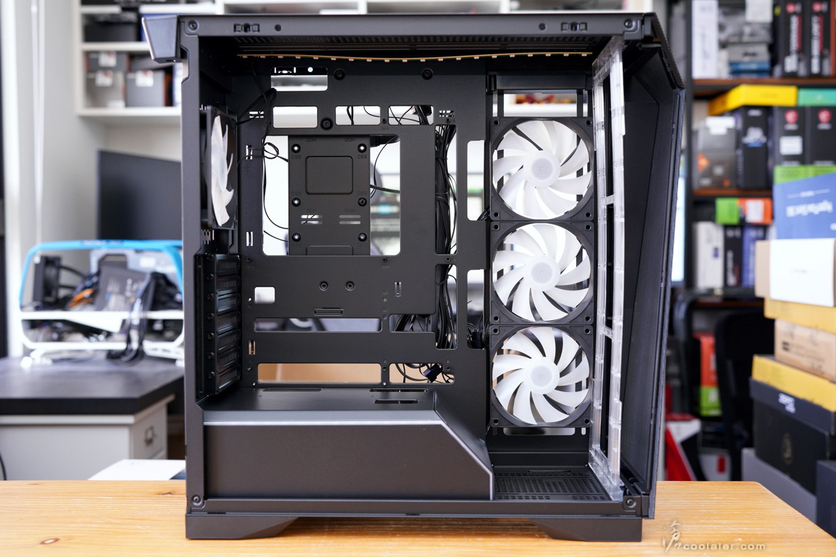

上方可安裝3顆12公分或2顆14公分風扇,亦支援 360 或 280 一體式水冷。另外可以看到上方內側有 RGB 燈條,這位置似乎是比較尷尬一點,上方有裝風扇或水冷的話,應該都會被遮蔽到。
主機板上方預留了不少空間,裝水冷也並不會干涉到主機板。

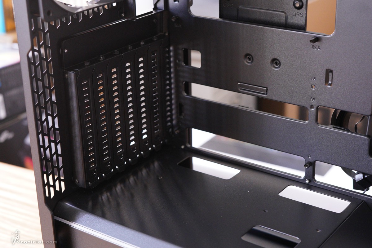

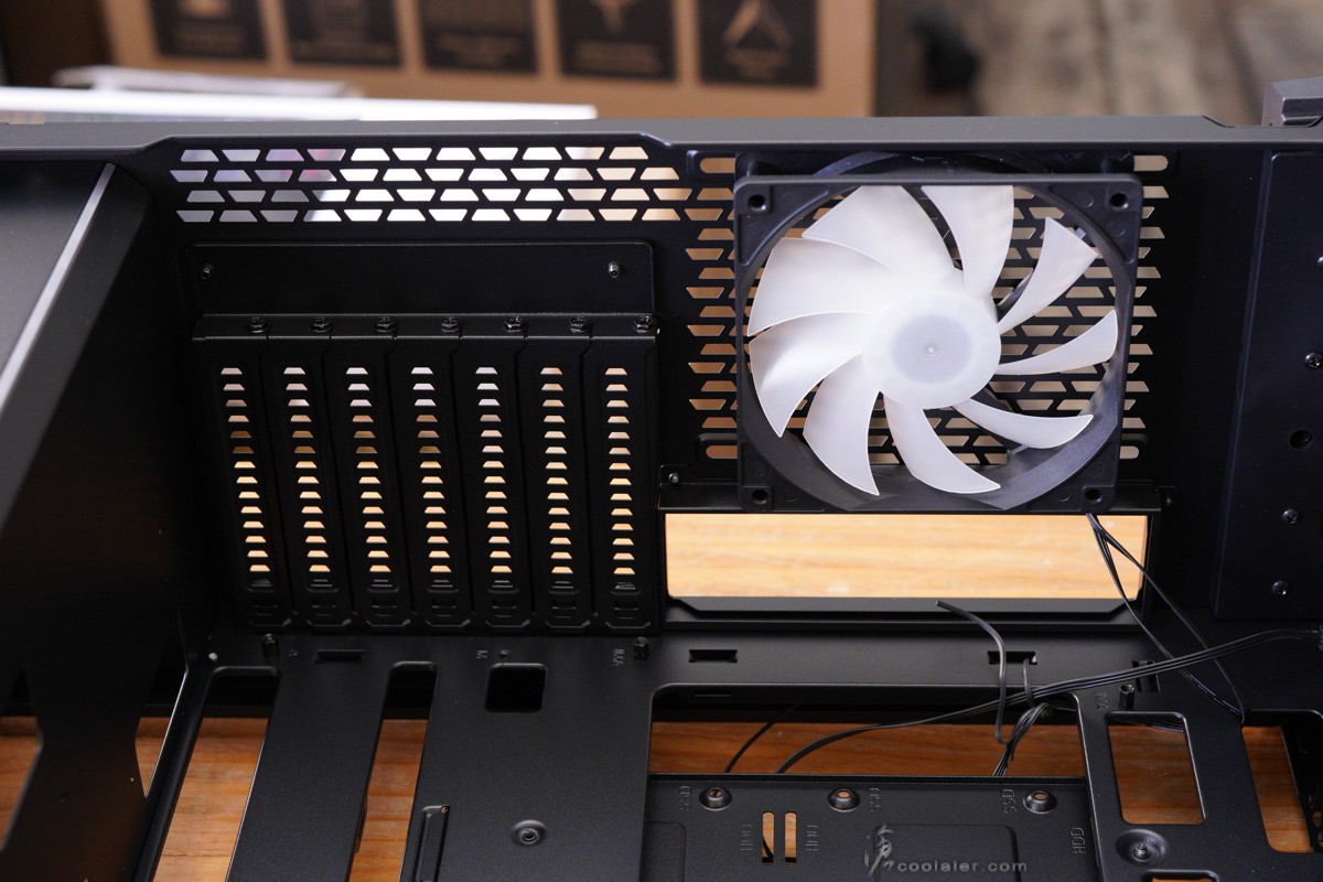

後方有預裝1顆 InWin VX120 風扇,白色扇葉,支援 ARGB 燈效。風扇規格,液壓軸承,轉速為 600~1600RPM,風量 66.37 CFM,風壓 1.4mm / H2O,噪音值最大 31.7dbA。擴充卡槽有7個,檔板可重複使用。
擴充卡槽可直接轉90度支援直立式顯卡安裝。

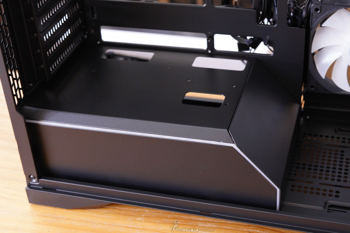

下方為電源倉遮罩,在側邊白色的部分則有支援燈效顯示。

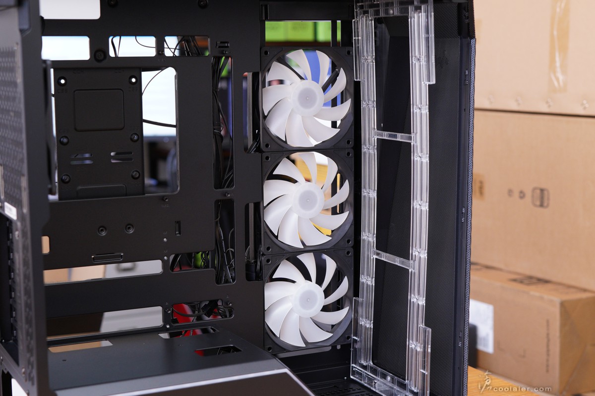

主板右側邊有預安裝3顆 InWin VX120 ARGB 風扇。另外面板內側透明支架是用於安裝風扇,支架如無安置風扇也可以選擇移除。

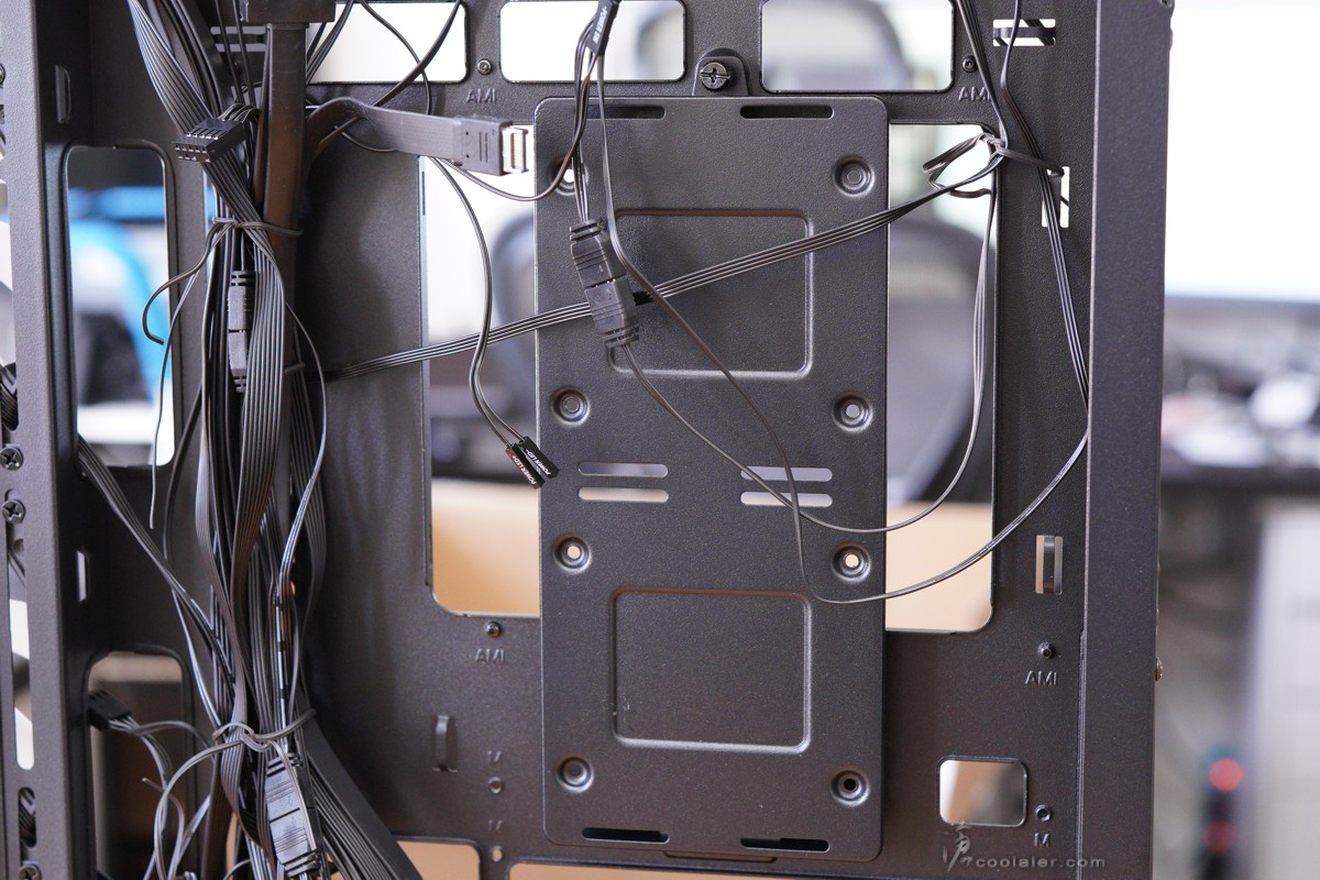

安裝板後方,硬碟的位置在右上側。

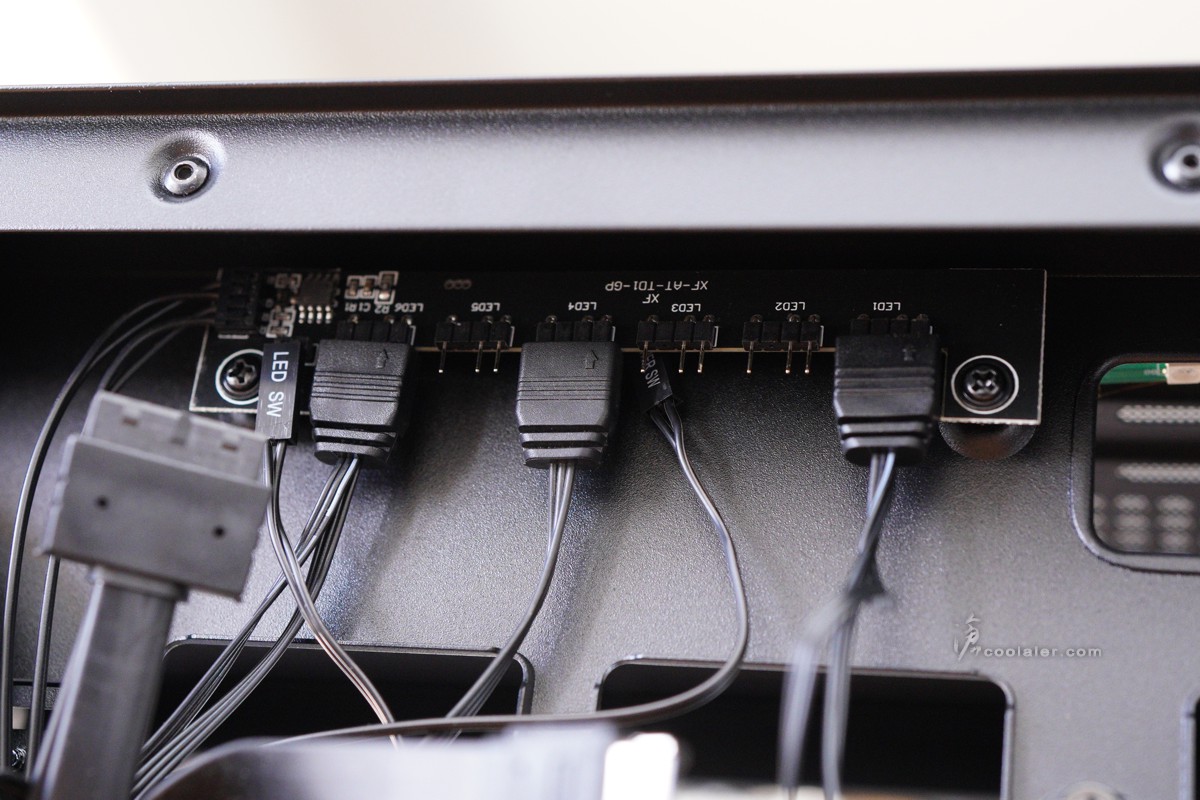

上方有 RGB 燈效控制器,有六個接頭,已安裝三個。

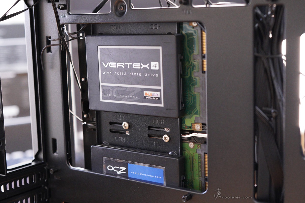

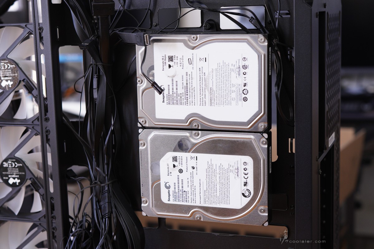

硬碟安裝位在對應 CPU 的後方。安裝板上方有顆手轉螺絲固定。

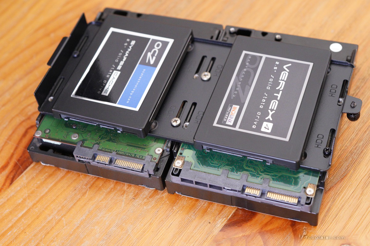

內側可安裝2顆2.5吋硬碟,外側2顆3.5吋硬碟。
官網有提醒,2.5吋硬碟的限高7mm,主要是怕會干涉到 CPU 散熱器背板安裝。
下方電源安裝位,可支援長度 238mm ,相當寬敞,線材也可以直接塞在旁邊。

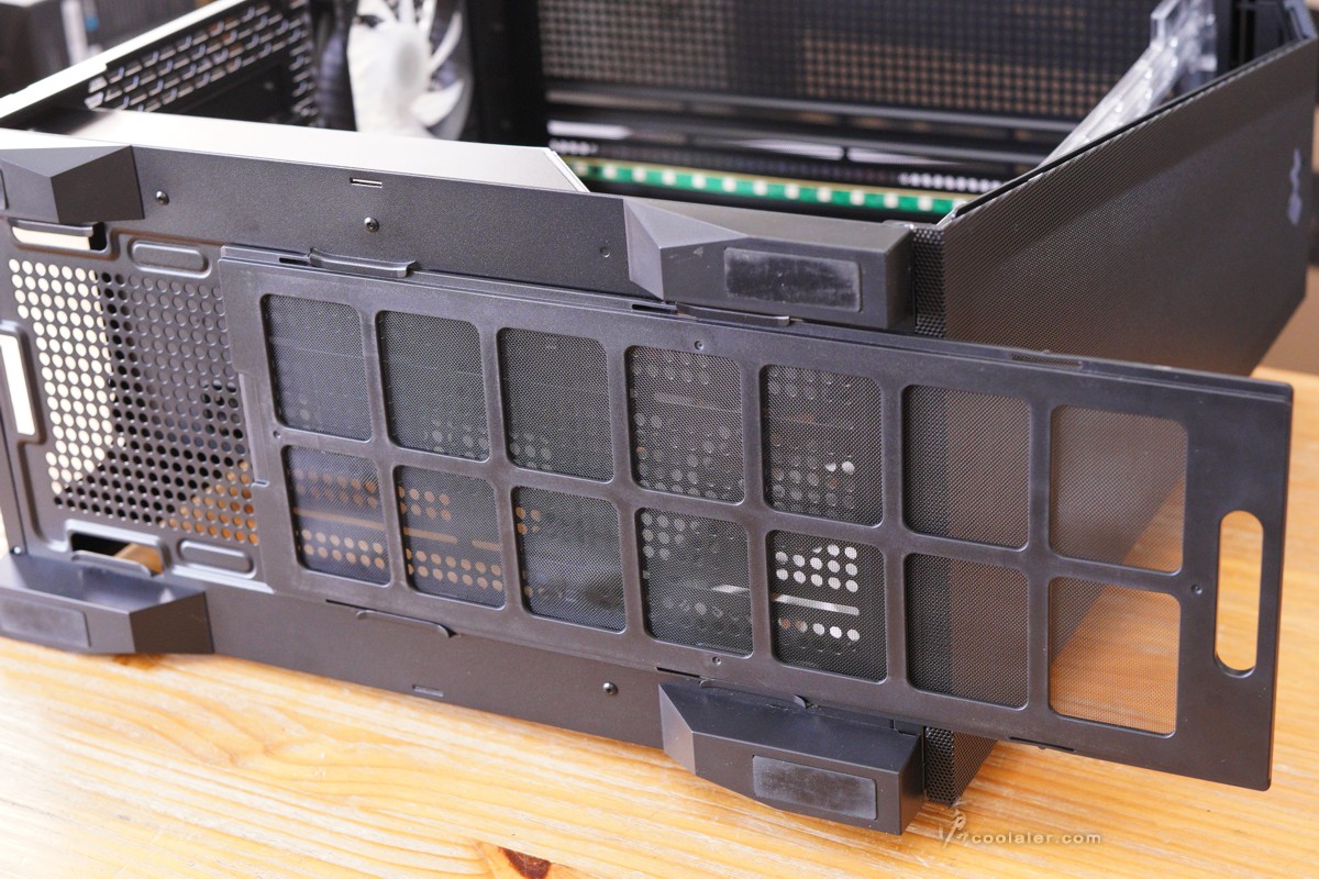

面板可拆,內部採用釘扣式固定,找個施力點往外拉出即可。內部風扇支架可安裝3顆12公分風扇,或 360 水冷。
面板是採用較細格狀的沖孔網,所以內部並無另外對應的濾網。

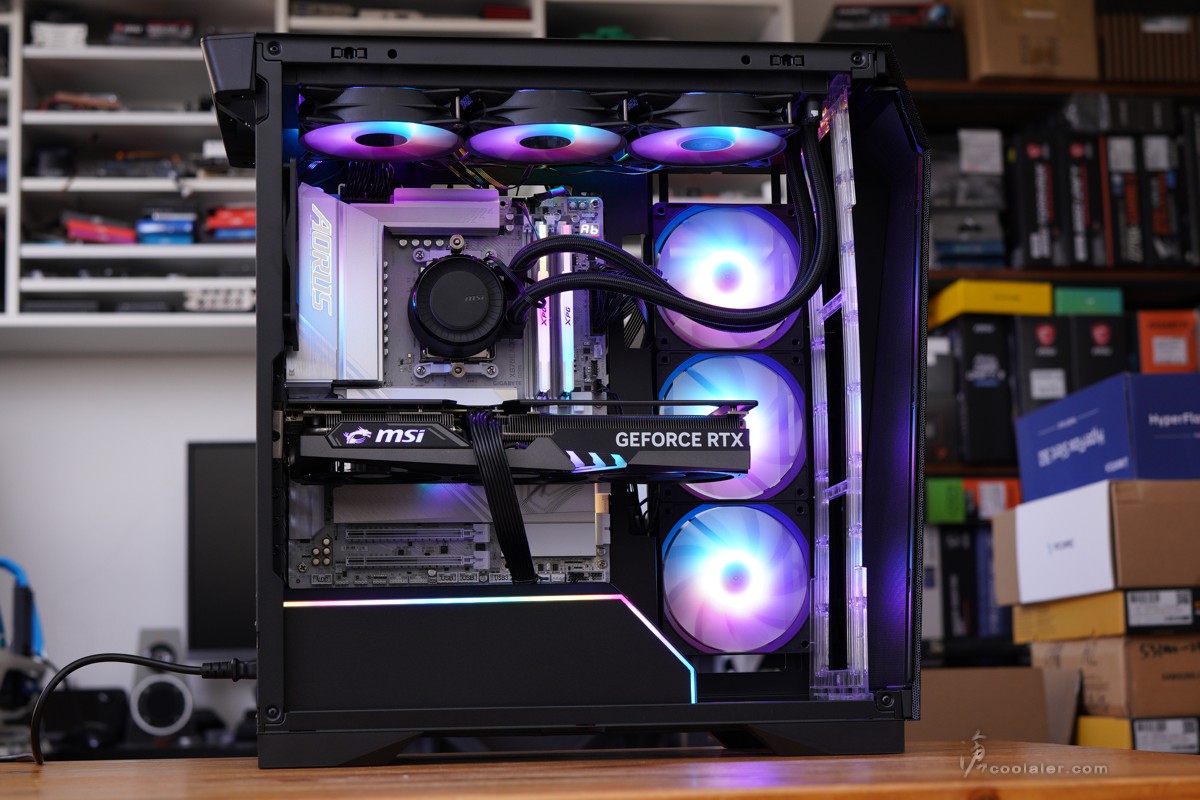

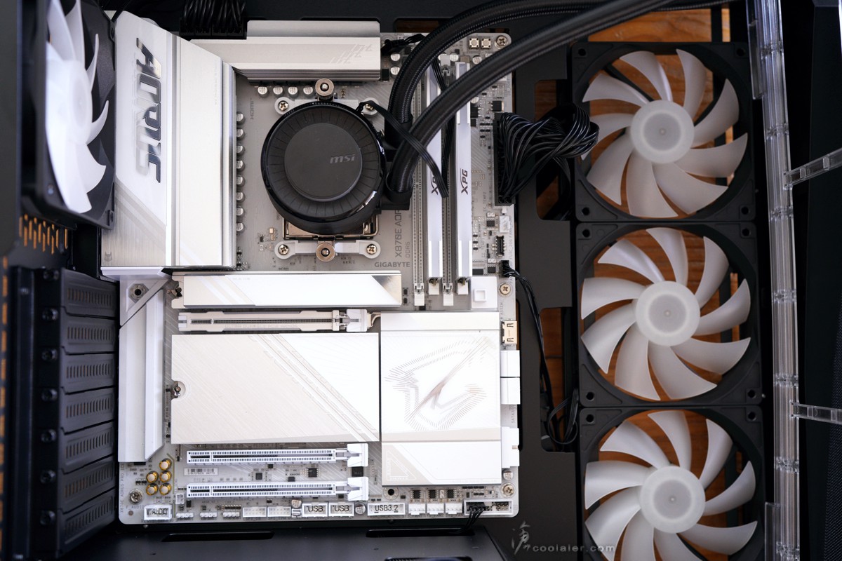

採用標準的 ATX 主機板安裝,右側邊以及上下都有空間,不擁擠,安裝走線也沒甚麼難度。
上方安裝 360 水冷也不會蓋到主板,在過線上還算輕鬆,不過 CPU 8pin 還是要先於水冷安裝會比較簡單。

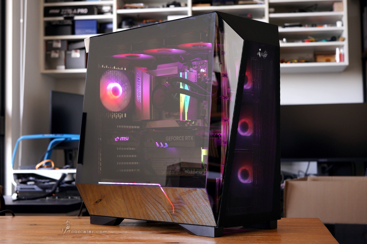

未蓋上側蓋時的燈效。
上方內側燈條,上方若有安裝水冷或風扇應該就會被遮蔽。
裝上側板。
燈效的部分可以按壓 IO 的 LED 鍵循環切換顏色、效果,也可以連接到主板由軟體來進行控制。
右側邊也是隱約可以看到內部風扇燈效。
