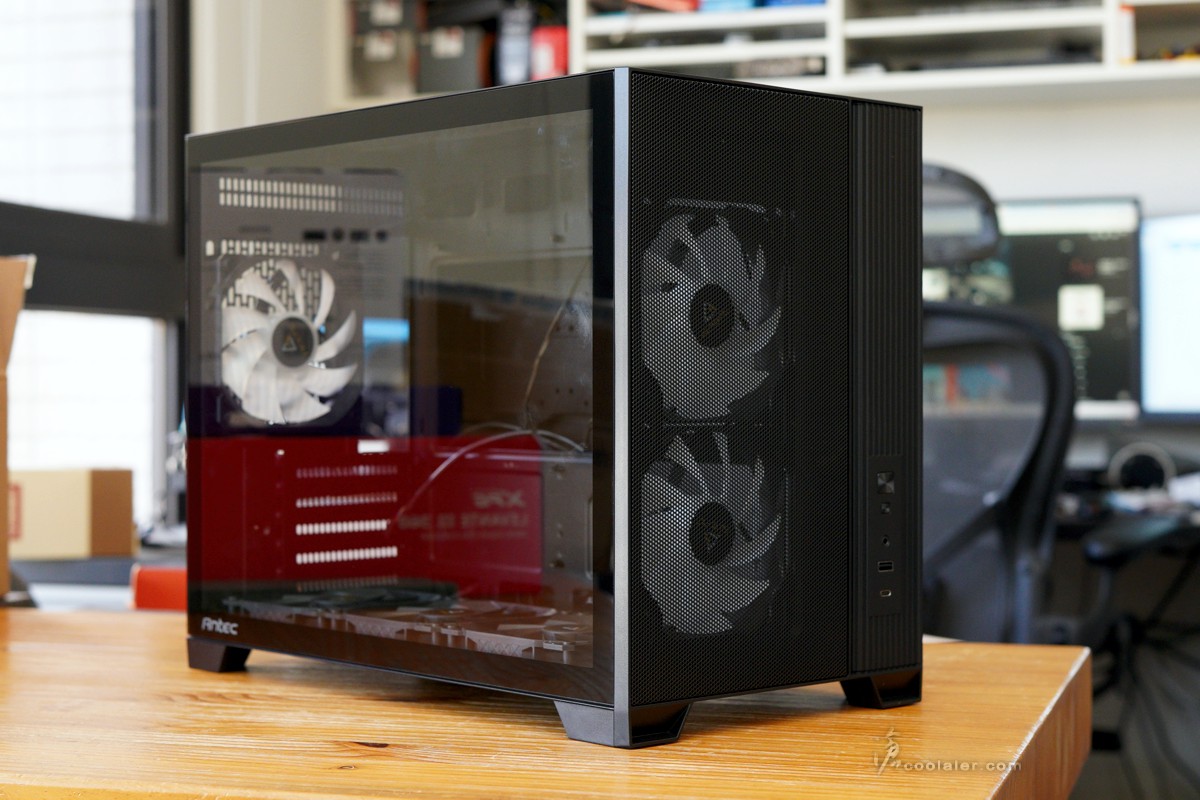

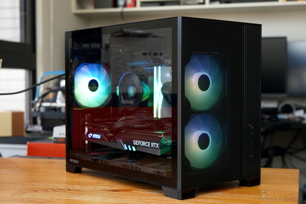

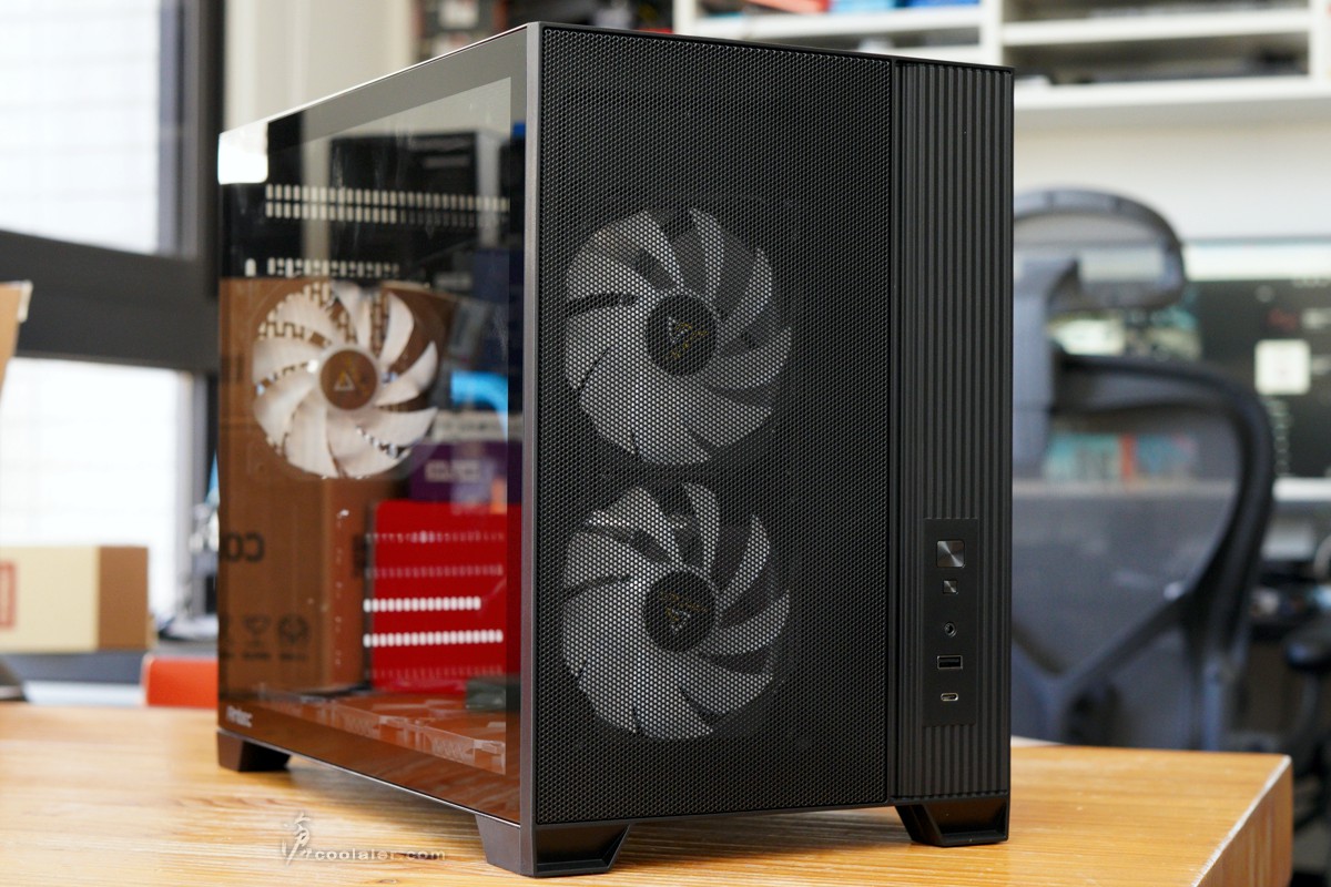

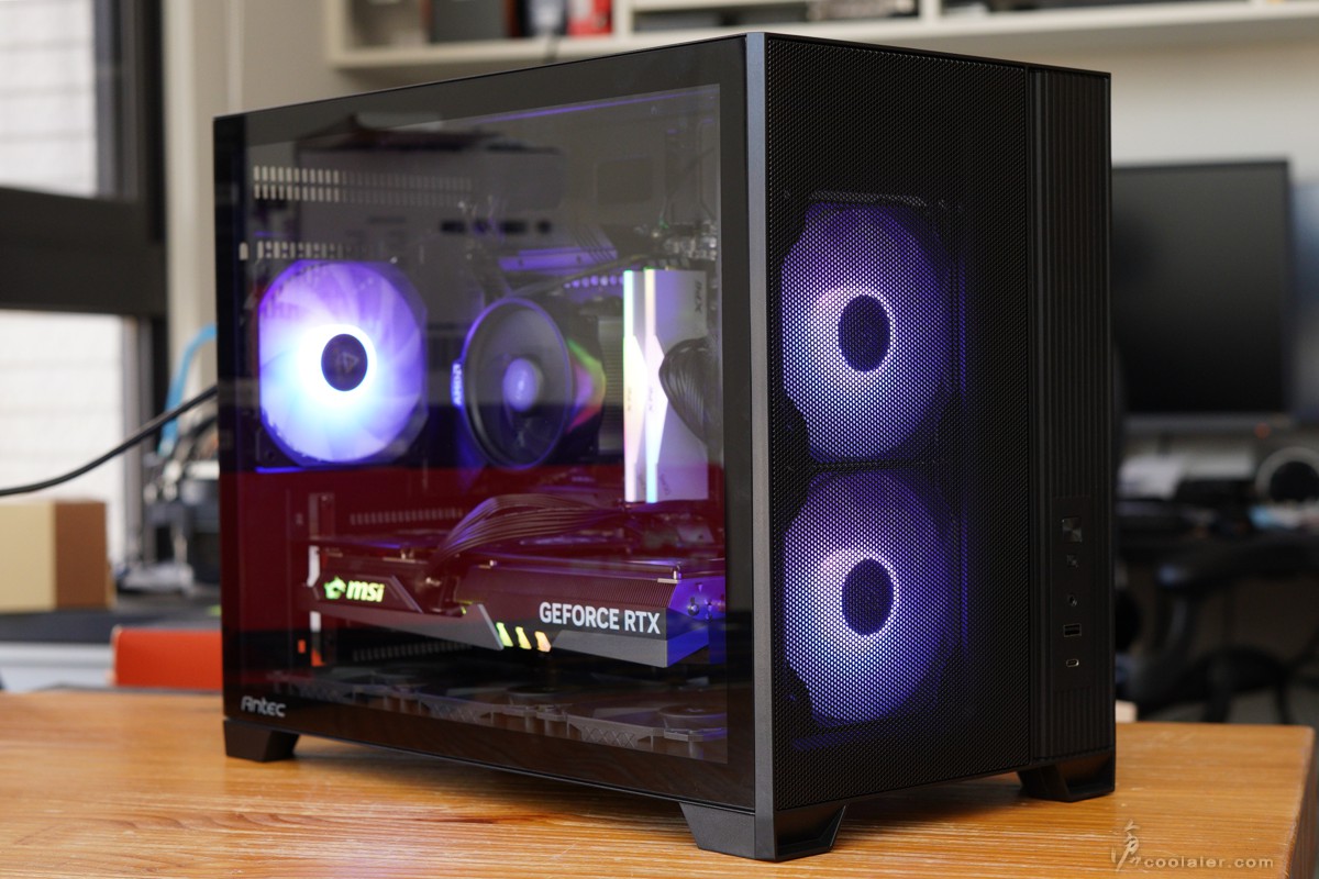

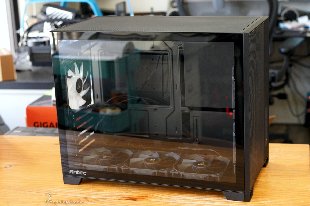

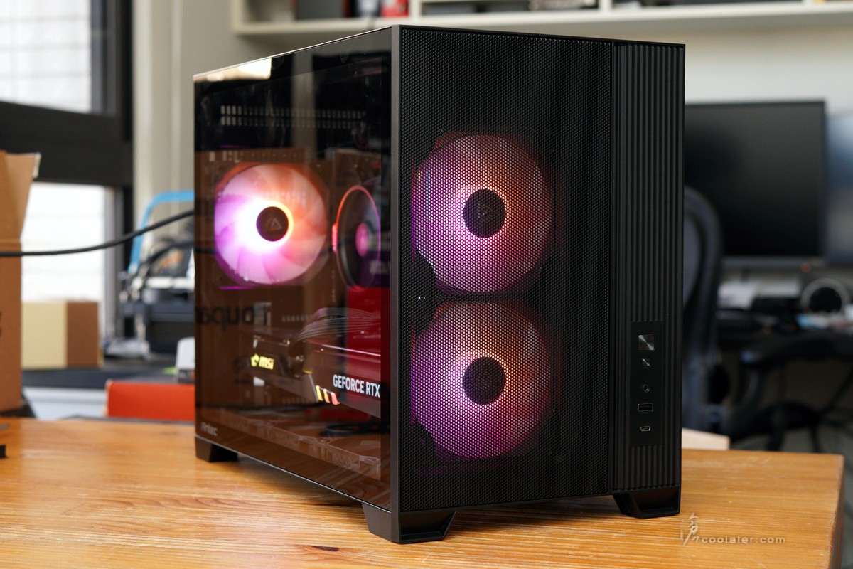

FLUX M 目前只看到黑色版本,不確定之後會不會有白色,左側採用大面積玻璃側板,另外可以看到前面板其實很窄,這是比較少見,主要是前風扇裝於內側的關係。
風格其實與先前的 FLUX 不太一樣,面板少了異材質邊框、立體造型的通風孔。

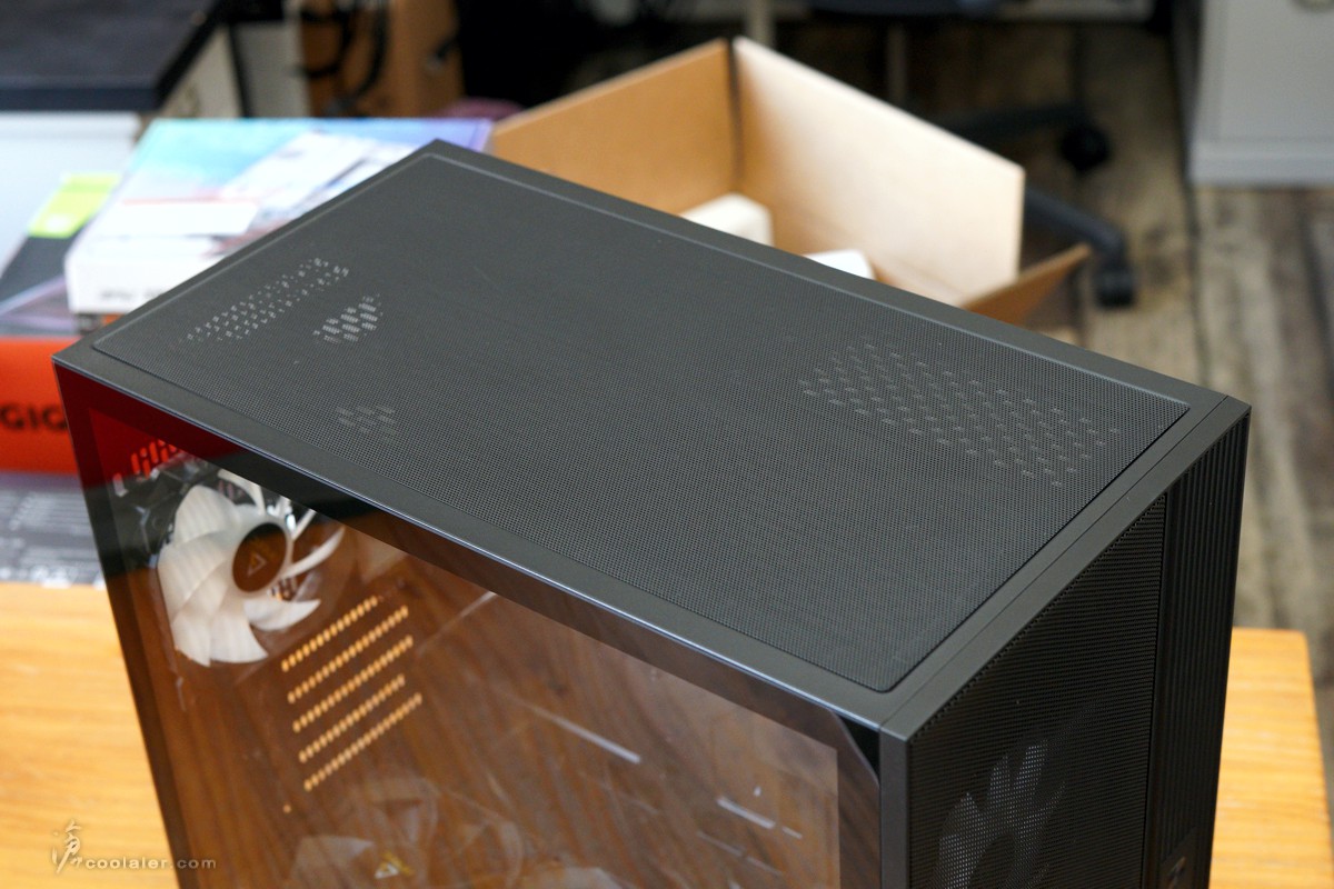

頂部為大面積通風孔,採用磁吸式濾網。

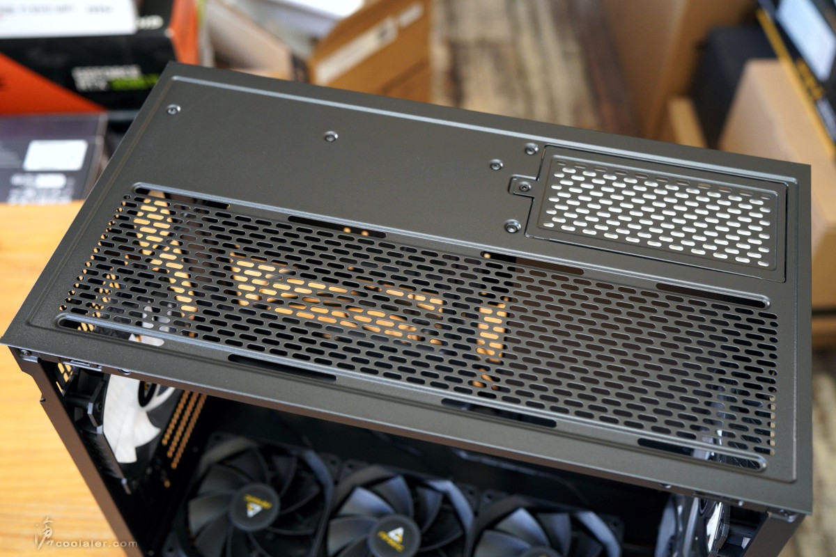

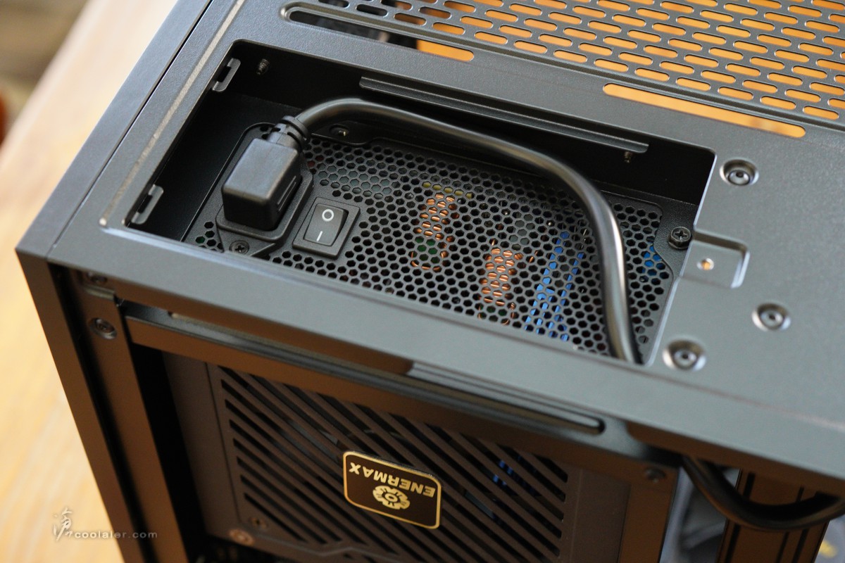

拆下可以看到機殼右上側邊有一個蓋子,下方為電源安裝位。這部分有一顆螺絲固定,配件包放置在裡面。

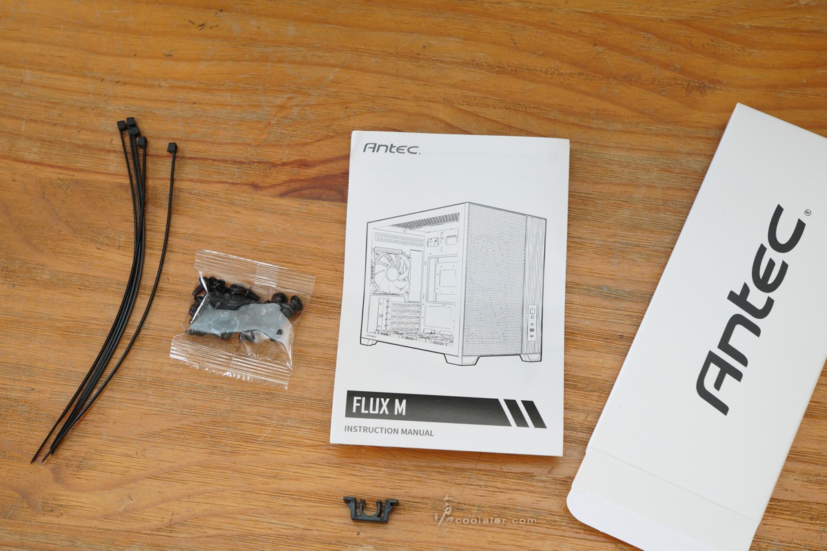

配件包裡有幾條一次性束帶、螺絲包、說明書、備用扣座。

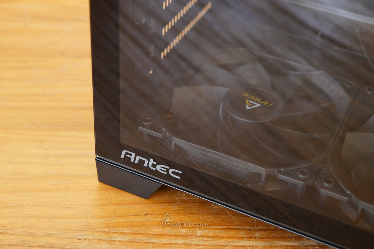

玻璃面板左下側邊有 Antec Logo 字樣。

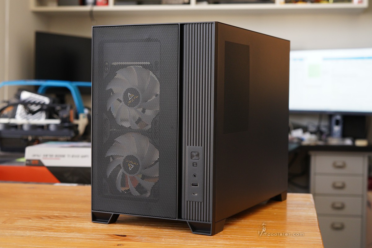

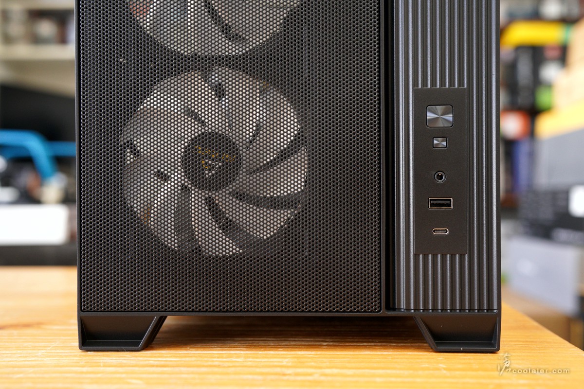

面板隱約可見內部風扇,外部採用細格大面積通風孔,右側邊則是直條紋板綴飾。IO埠在右下側邊。
IO 埠有電源鍵、重置鍵、複合式耳麥孔、1個 USB 3.0、1個 USB Type-C。

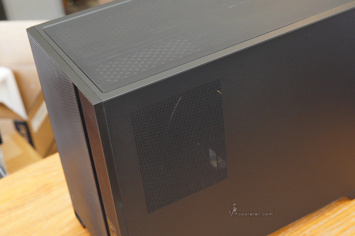

右側板前上方位置為電源供應器安裝位,所以有對應電源風扇開孔以利散熱。

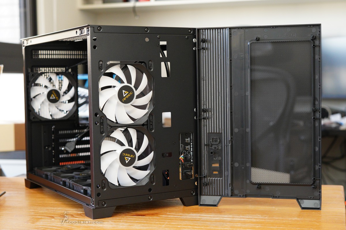

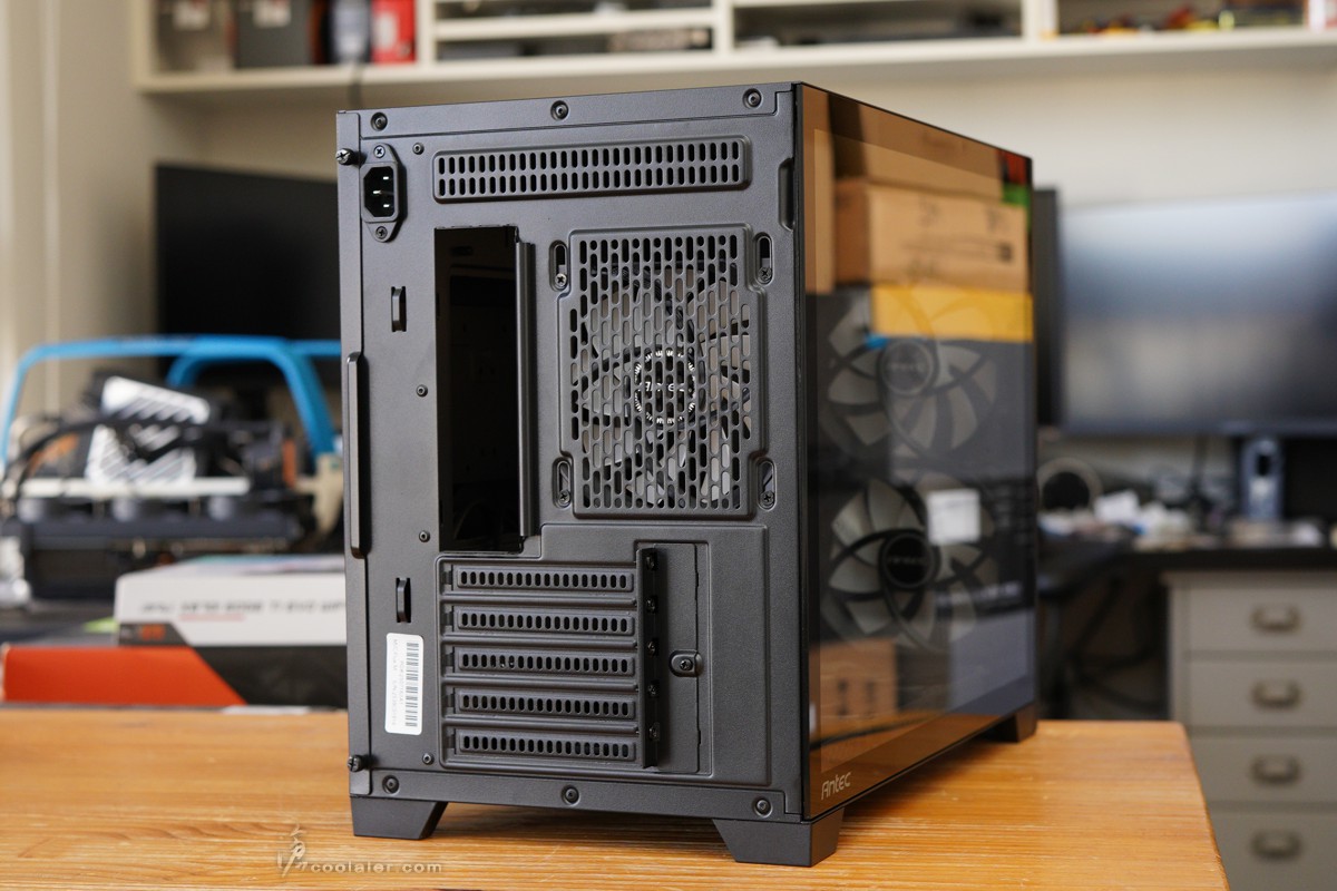

後方,電源採用延長接線,接頭在左上的位置。玻璃側板開啟方式是從後側上方凹槽處施力外拉,並沿上緣細縫拆下。右側板則是上下有兩顆手轉螺絲,轉鬆後抽。

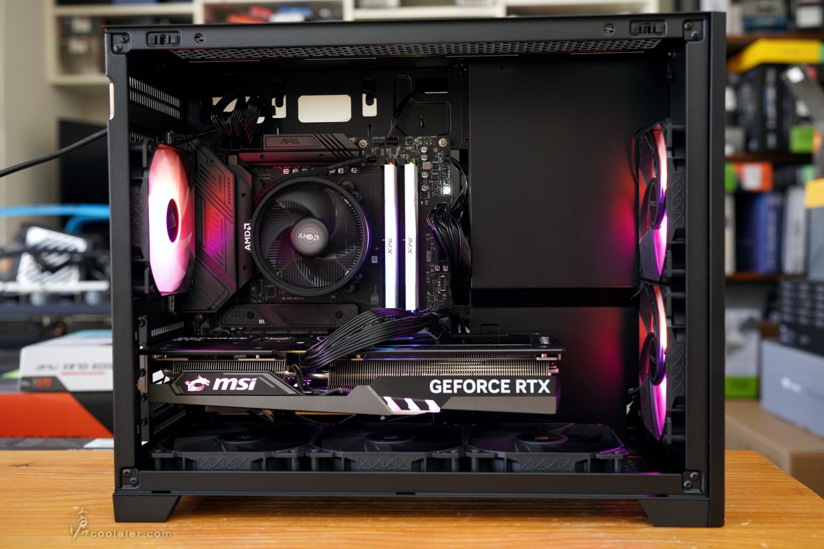

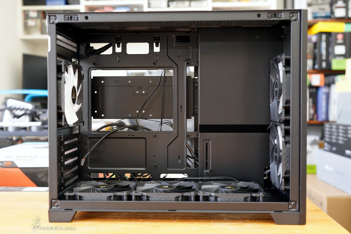

內部,支援 M-ATX 主機板,下方有刻意拉低一些,因為出廠就預裝3顆風扇,盡量避免干涉到上方擴充卡安裝。
上方可以安裝3顆12公分風扇,或是36公分一體式水冷。

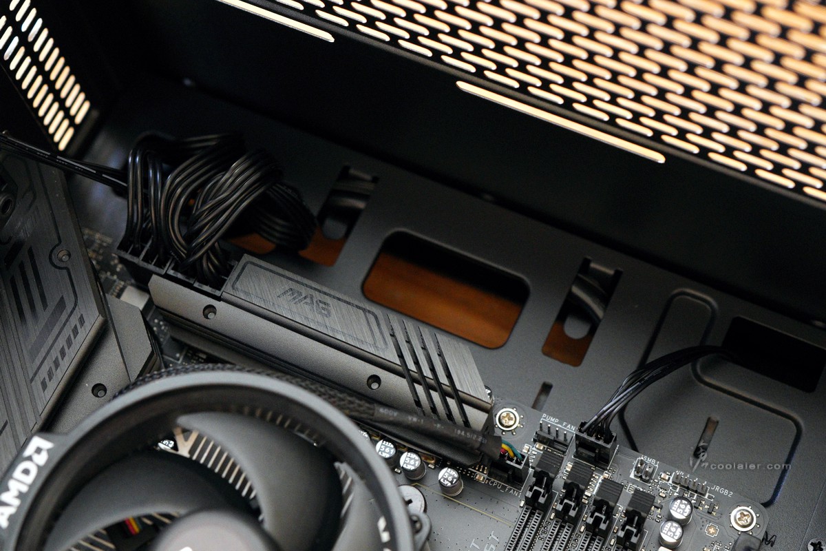

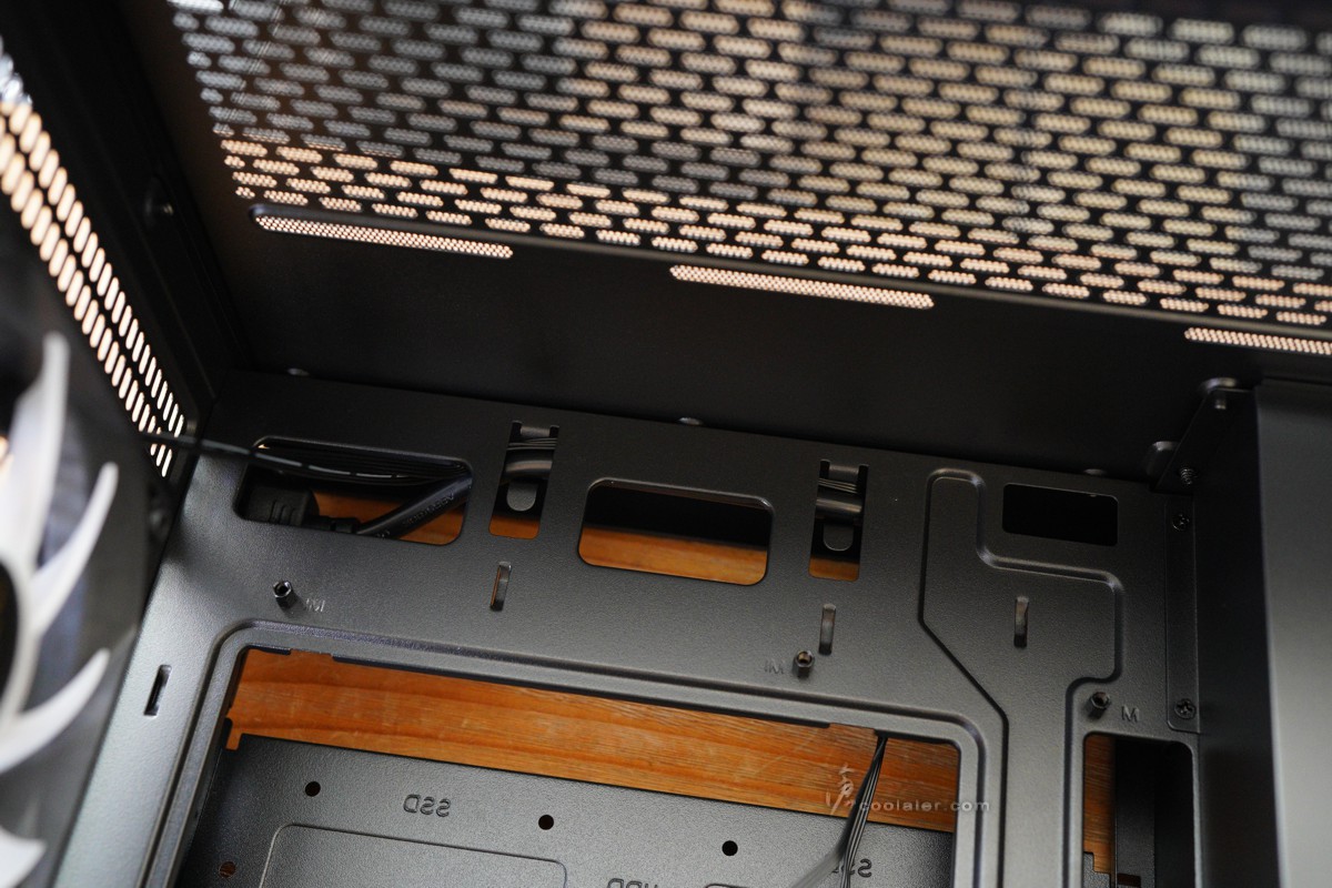

主板上方預留的空間相當餘裕。

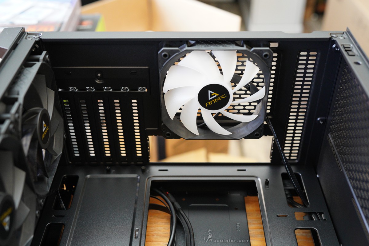

後方預裝1顆12公分 ARGB 風扇。擴充卡槽5個,檔板可重複使用。

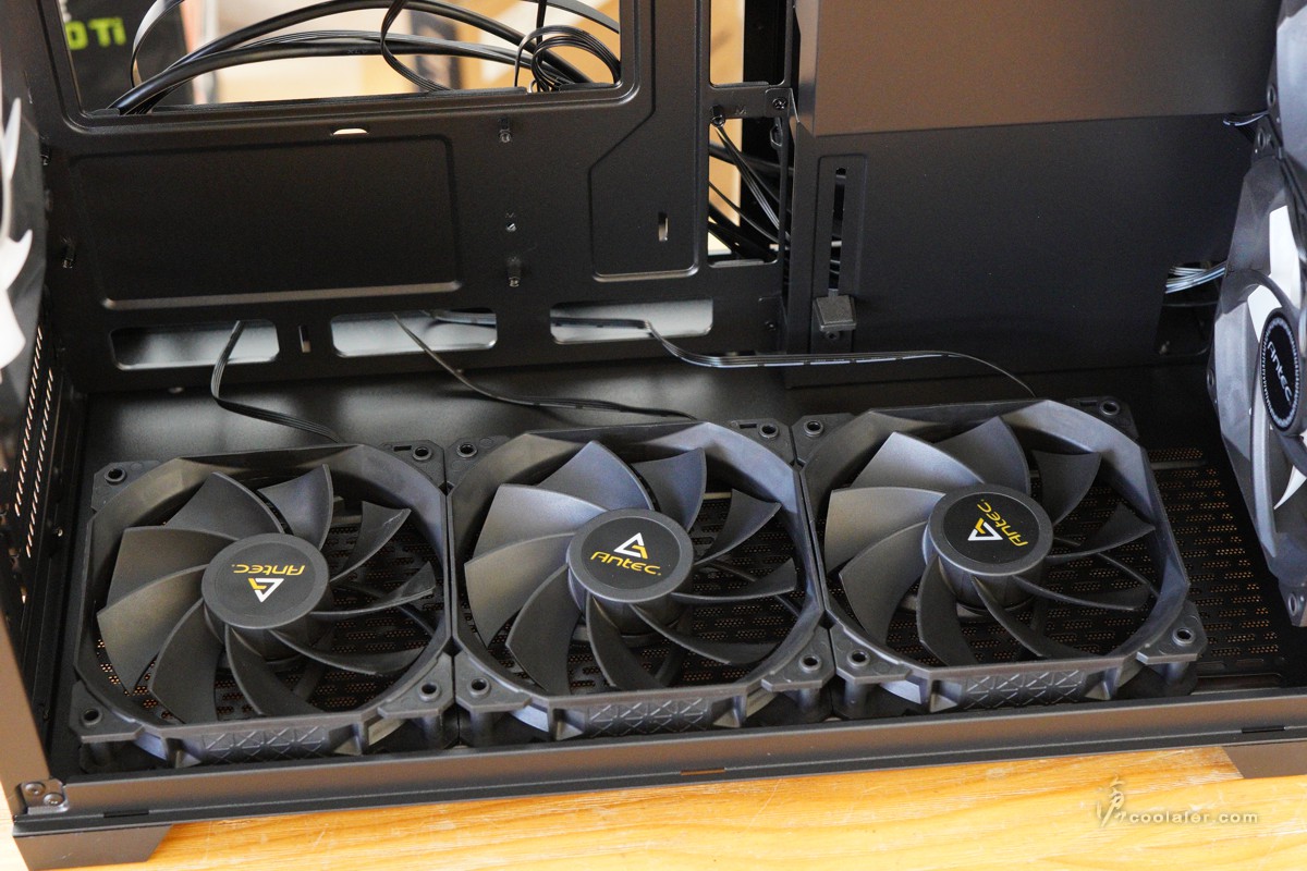

底部預裝3顆12公分反葉風扇,底部進氣。另外風扇距離主機板還有一些空間,基本上不太影響安裝或走線。

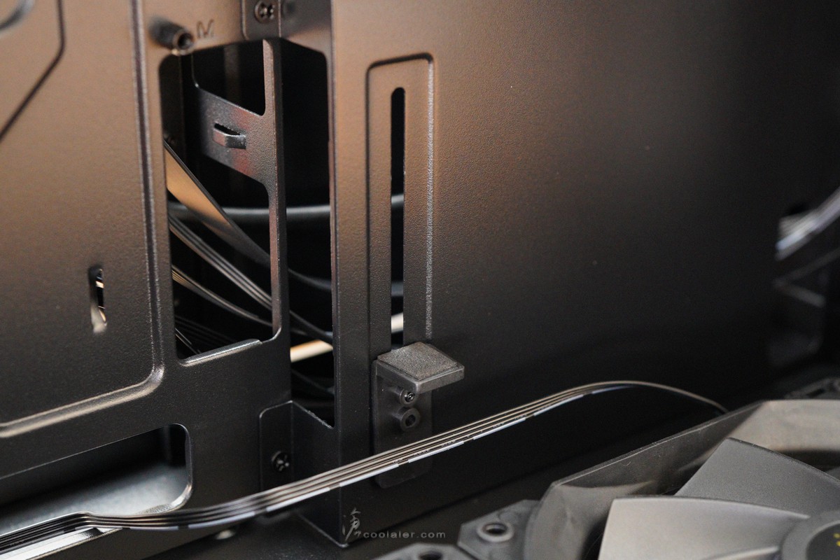

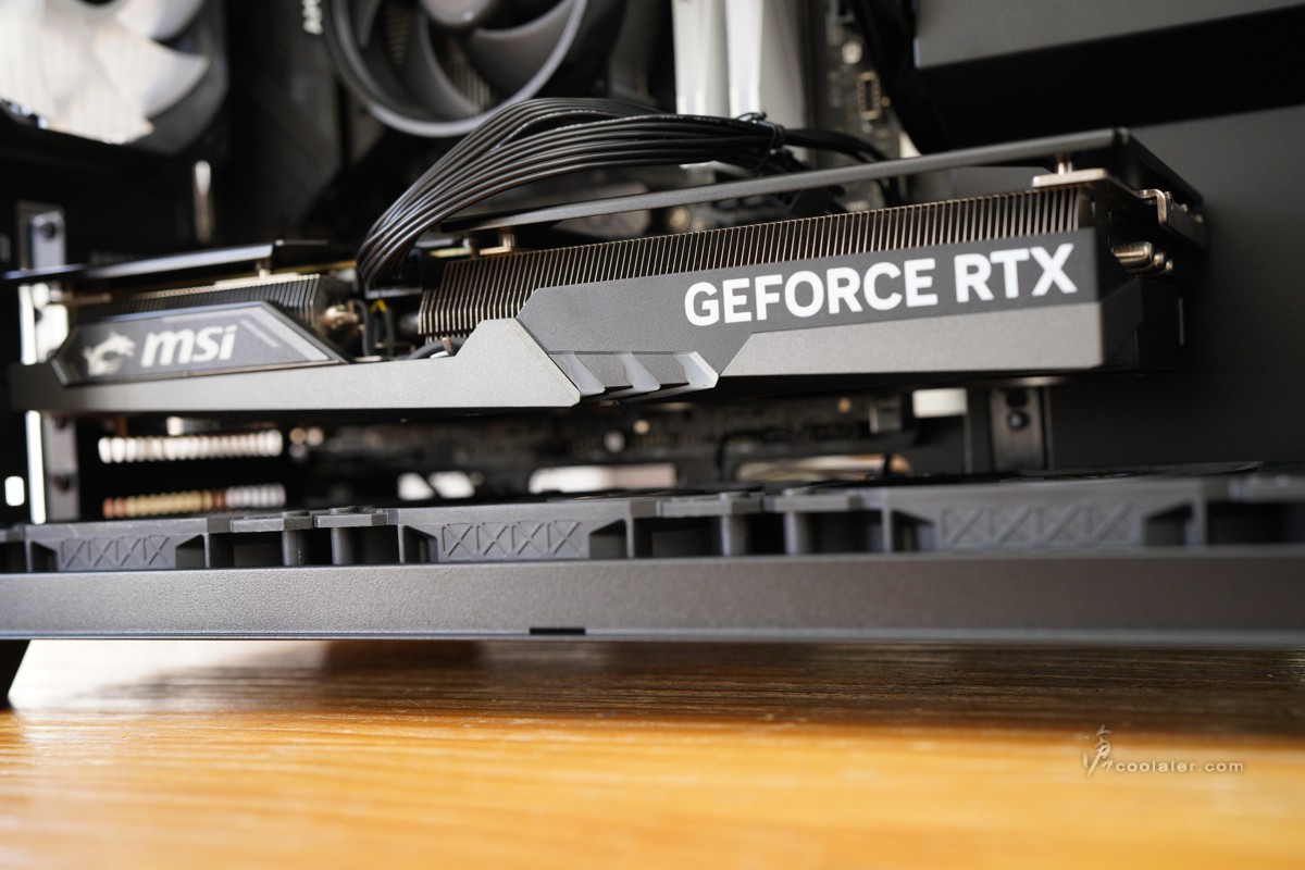

不是很起眼的顯卡支撐架,但小東西大功用就是。後側採用手轉螺絲,轉鬆可以調整高低。

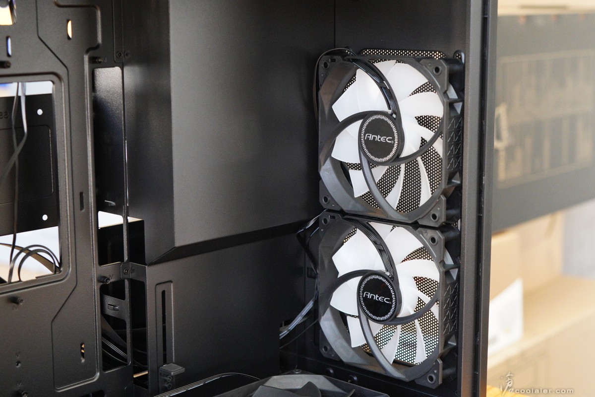

前面預裝2顆12公分 ARGB 風扇。

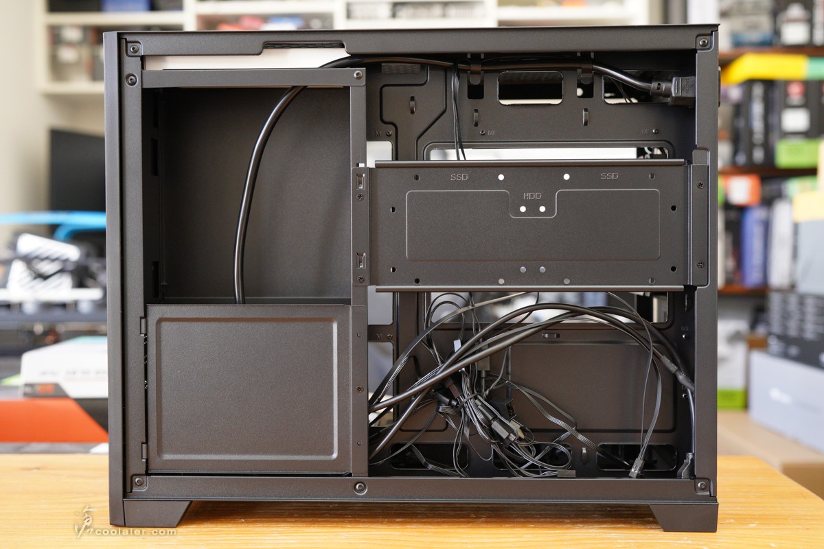

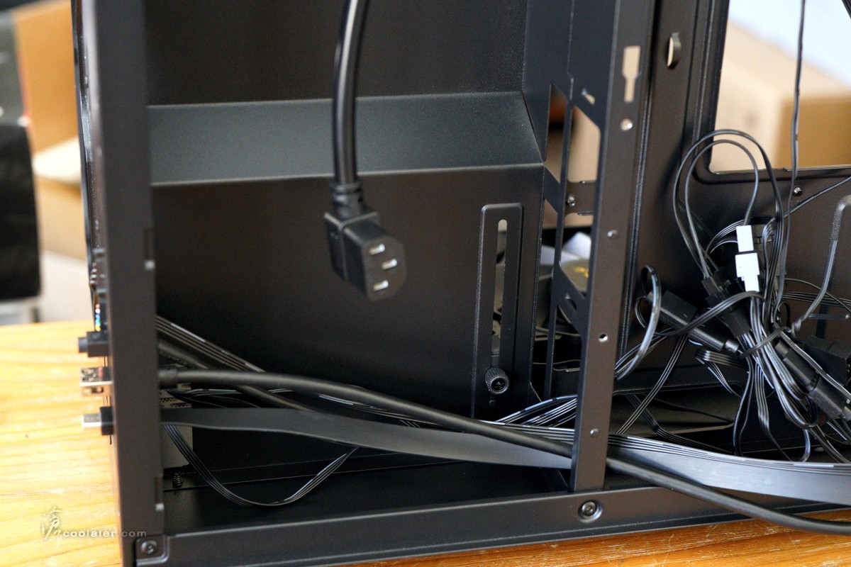

安裝板後方,左側為電源安裝位,下方有塊遮板可拆卸,但我有點搞不懂這塊存在的意義,說是遮線嘛,好像也沒必要,側板一蓋也看不到。
電源下方右側邊有過線孔。

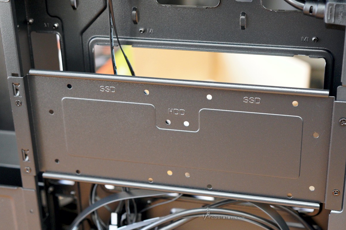

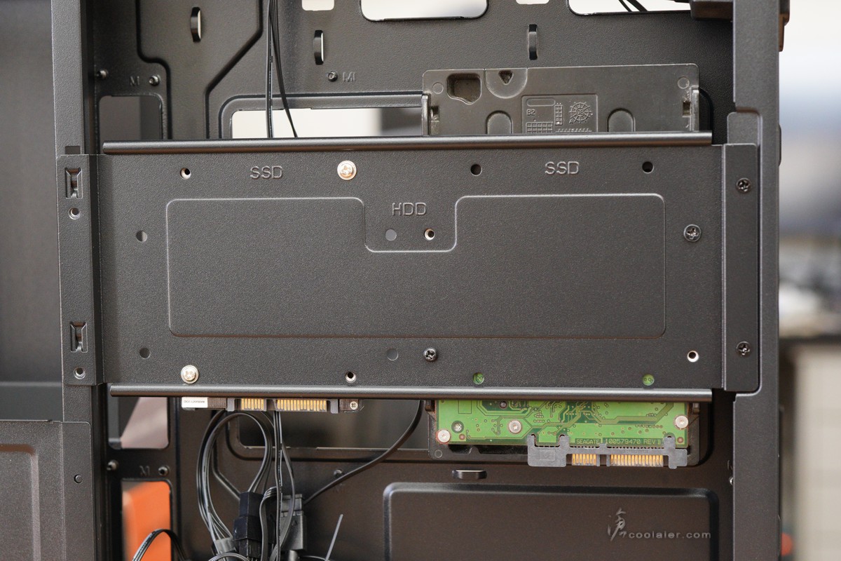

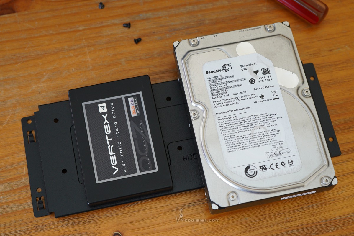

右側邊這塊則是用於安裝硬碟。左有兩側有螺絲固定。
可支援2顆3.5吋或2顆2.5吋,或1+1。
硬碟是於內側安裝。

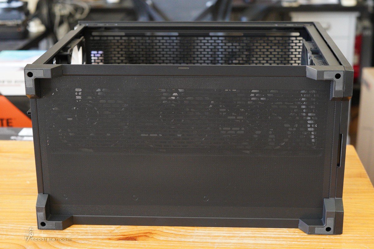

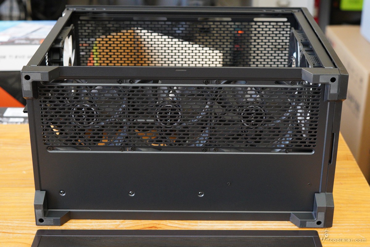

面板可拆,底部往外拉出,通風孔採用較細孔洞的關係,內部並無另外鋪上濾網。

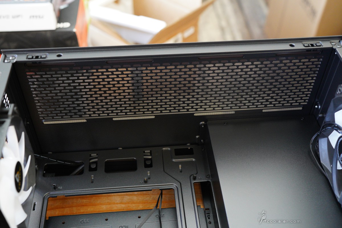

底部,幾乎是全面積的磁吸式濾網。
實際試裝一下。電源直接放置對應上方螺絲孔位固定即可,風扇朝外側,朝內側則無法通風。另外記得連接電源線、電源在開啟位置。

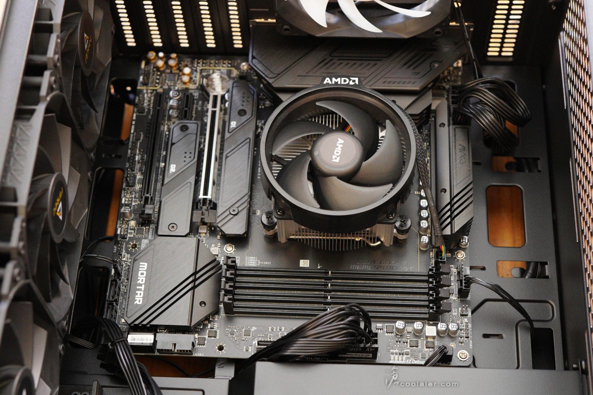

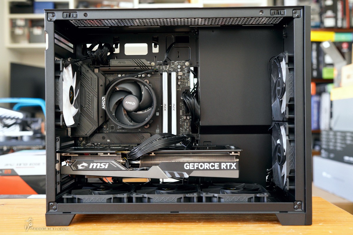

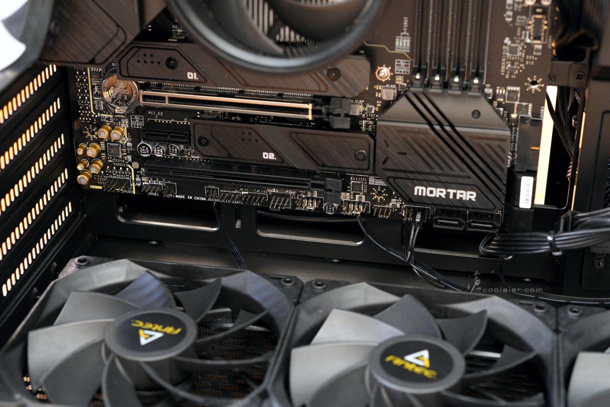

使用標準的 M-ATX 主機板,上下以及側邊都有空間可過線,並不會有所遮蔽。
上方寬敞,支援360水冷是完全沒問題。
下方還有一個插槽的空間,底部風扇也還有點距離,並不會影響到過線或是線材連接。

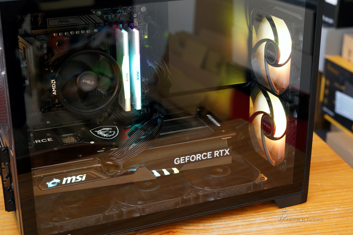

顯卡長度支援40.5公分,RTX 5090 應該也不會超過。
這張主機板的顯卡安裝位要低一格,顯卡為兩個插槽,離底部風扇還有些空間,如果是三槽的顯卡應該也沒問題。
頂部為大面積通風孔,採用磁吸式濾網。

主板上方預留的空間相當餘裕。
電源下方右側邊有過線孔。
硬碟是於內側安裝。
底部,幾乎是全面積的磁吸式濾網。
