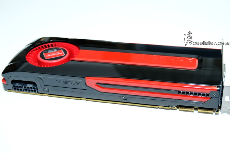

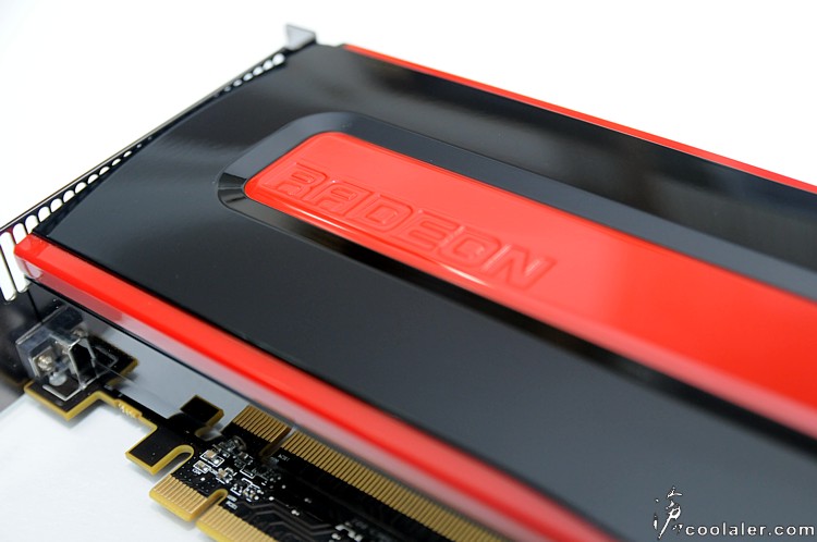

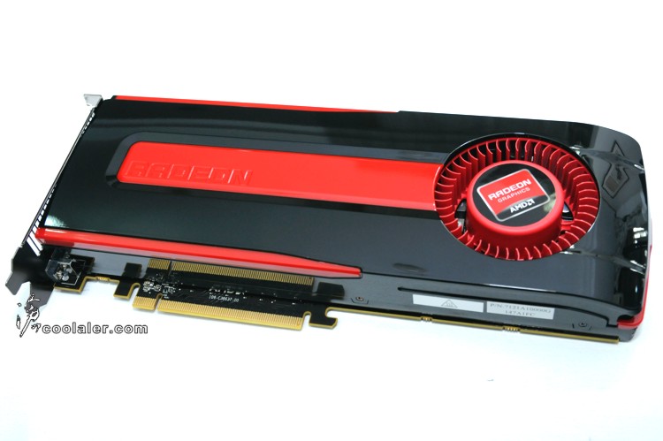

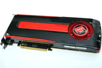

手邊這張為AMD HD 7970公版,基本上仍以黑色為底搭配紅為配色,與前款 HD 6900 系列最大的不同是鏡面外殼,且造型流線很多,感覺比較有質感些。
中間紅色的部份是下凹,比起HD6900系列的磚塊造型,有設計感多了。

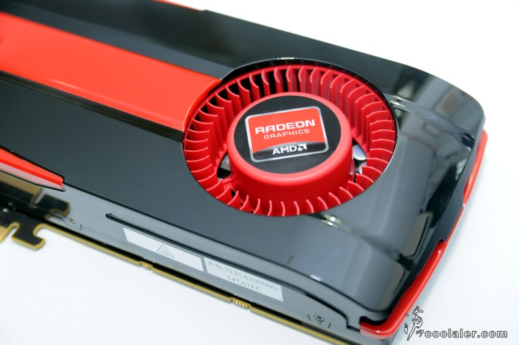

一樣採用萬年的渦流扇。

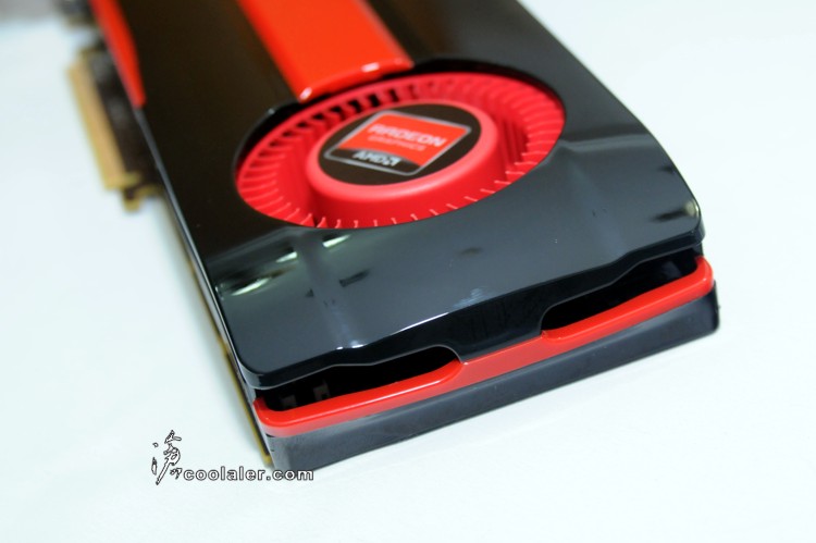

顯卡的尾端有兩側進氣孔。

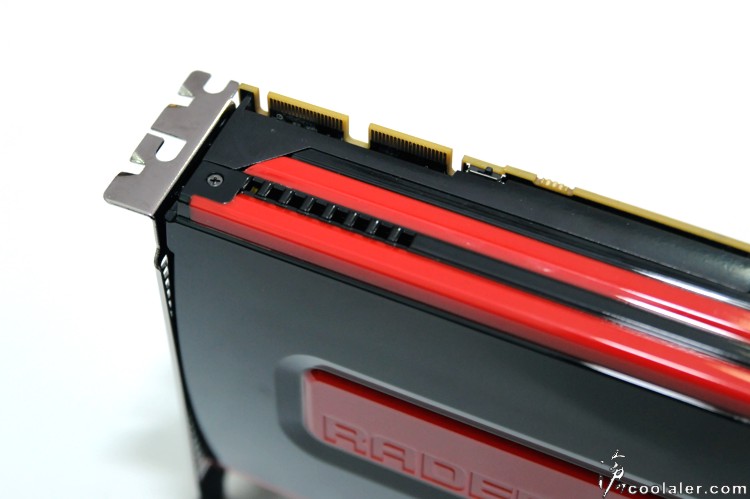

頂部。
有兩個CrossFire的金手指,可支援多顯卡應用,在金手指旁邊仍舊保留了HD 6900系列的BIOS切換開關。

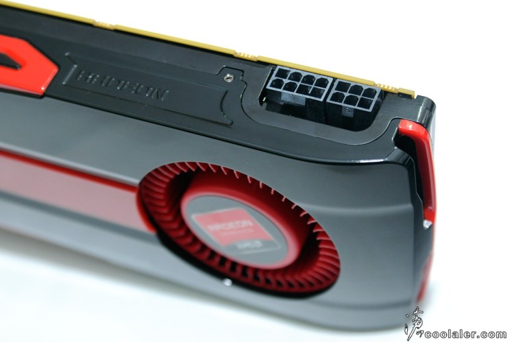

需要外接8+6PIN的電源。

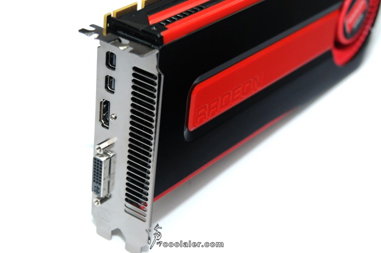

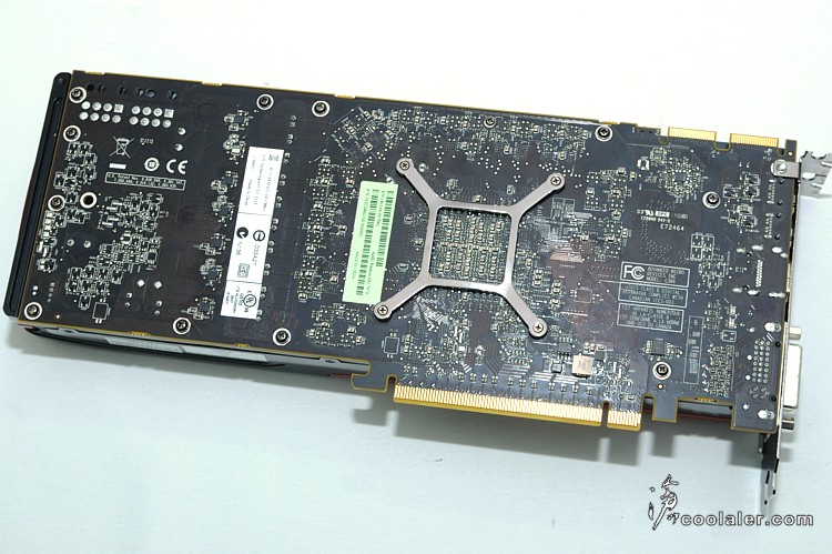

HD 7970的背面是裸露的,並無安裝支撐背板。
輸出埠,兩個miniDisplayPort、HDMI、DVI,與HD6900系列相比少了一個DVI埠,讓右側空出更多的散熱孔。雖然輸出埠少一個,但仍舊最多可支援到6螢幕輸出,

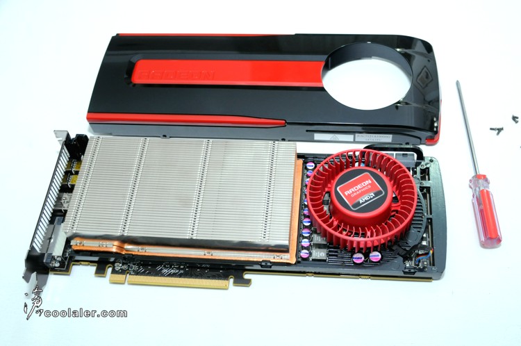

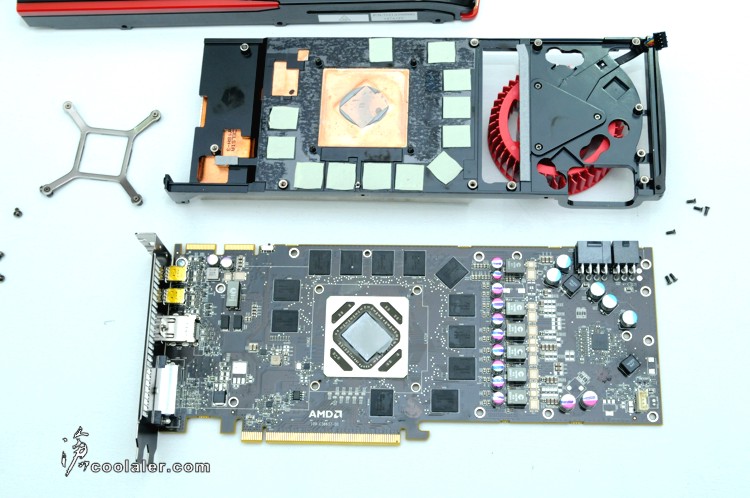

拆它是一定要的...對於新卡我們都有好奇心啊...

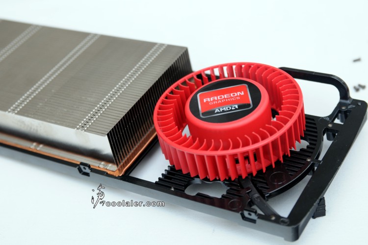

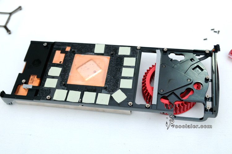

大大的散熱鰭片
散熱器的架構基本上還是與HD6900相同。
12顆的記憶體GDDR5 384bit 3GB。

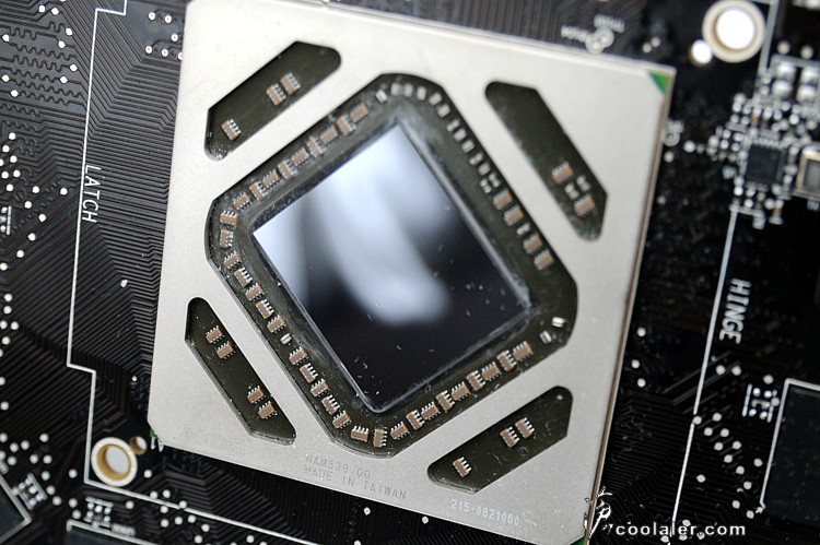

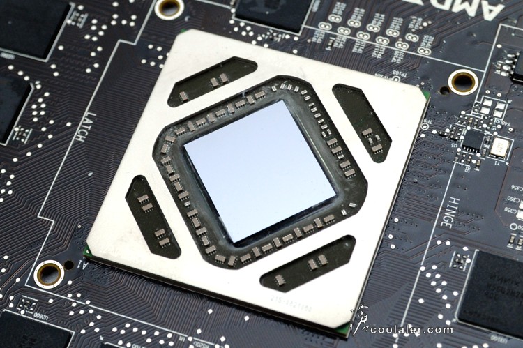

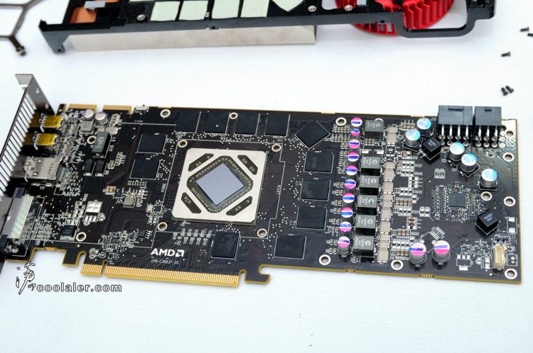

HD7970的核心晶片,與以往裸die不同,它上了鐵蓋,且是迷人三點式的...
在die的上方並沒有刻印任何字樣。
鐵蓋的邊緣有刻印AMD Logo以及Made in Taiwan的字樣。

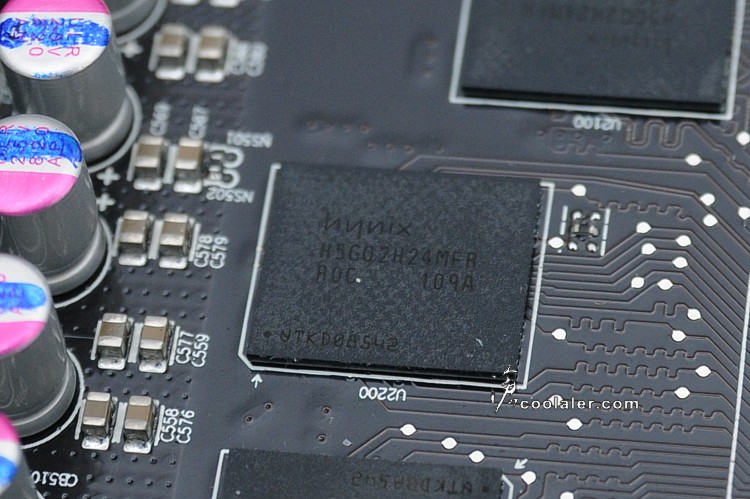

記憶體為Hynix H5G02H24MFR,與HD 6900 公版相同。

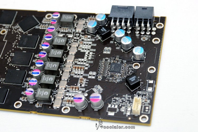

供電用料。
散熱器的支架相當有重量且厚實。

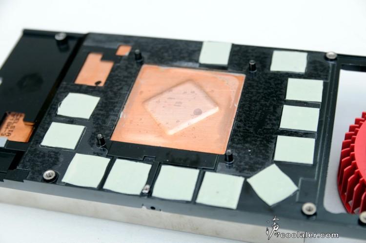

銅底的部份直接與核心晶片接觸,而記憶體的部份也採用散熱貼與散熱器接觸散熱。
渦流扇特寫。

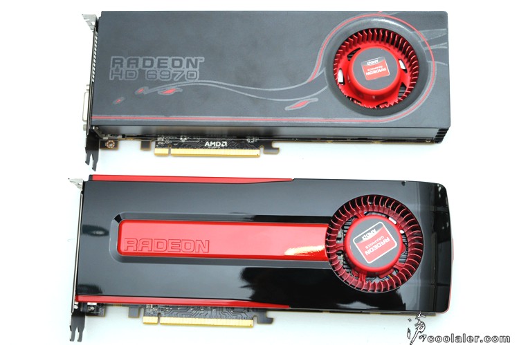

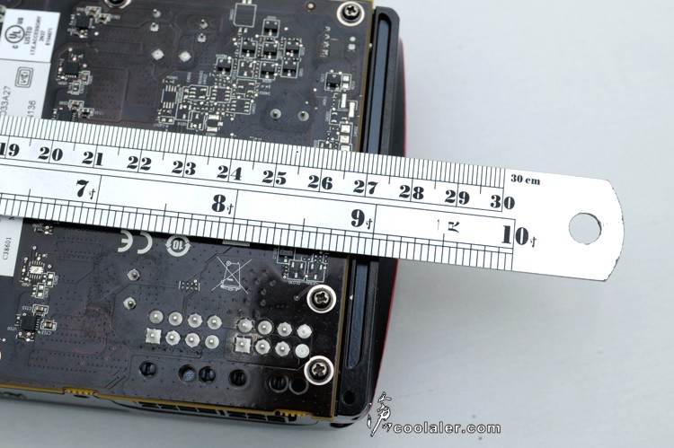

最後來比較一下顯卡長度。與前卡王HD 6970差不多長,末端出的部份有稍微一些些的凸出。
HD 7970長度接近28公分(不含檔版)。

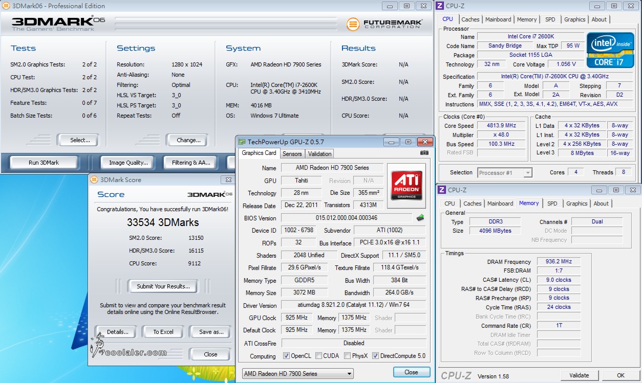

測試平台
CPU: Intel Core i7-2600K (4.8GHz@1.58V)
CPU Cooler: CoolerMaster V6GT
RAM: GSKILL DDR3 2000 2GBx2
MB: GIGABYTE GA-Z68XP-UD3P
VGA: AMD Radeon HD 7970
PSU: Tt Toughpower 1350W 80+銀牌
OS: Windows 7 64bit

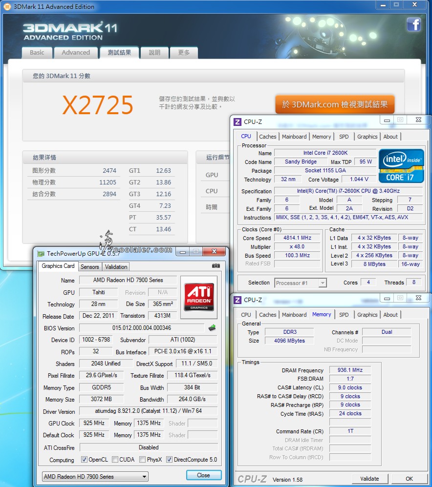

3Dmark06:33534

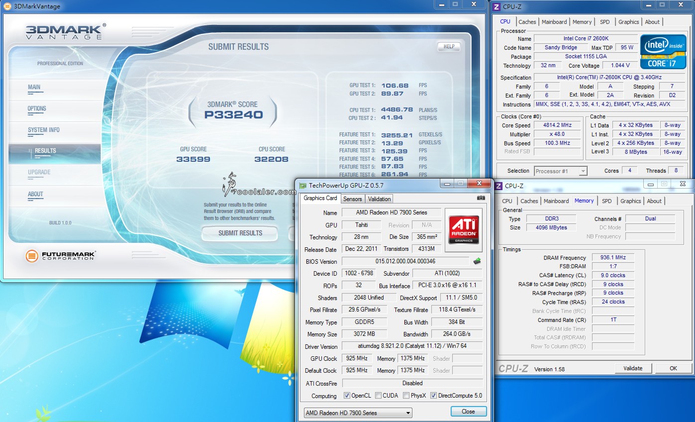

3Dmark Vantage:P33240
3Dmark 11 Performance:P8188
3Dmark 11 Extreme:X2725

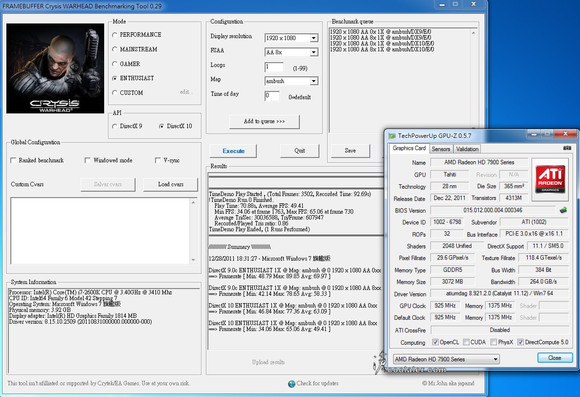

Crysis Warhead
特效設定為ENTHUSIAST,解析度 1920x1080 ,反鋸齒為關閉以及8X兩種,分別測試DX9與DX10。
DX9 noAA:69.67
DX9 8xAA:58.33
DX10 noAA:63.09
DX10 8xAA:49.41

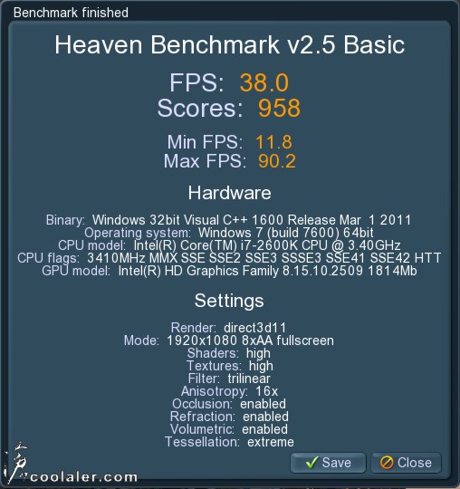

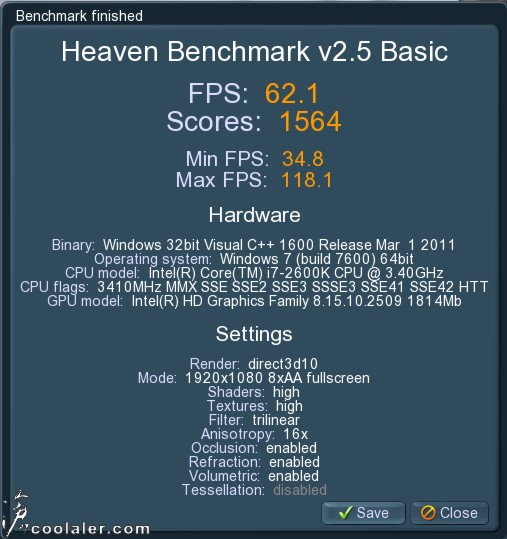

Heaven Benchmark 2.5
解析度1920x1080,特效皆為最高,反鋸齒8x,DX11 Tessellation設定為extreme。
DX9:68.6
DX10:62.1
DX11:38.0

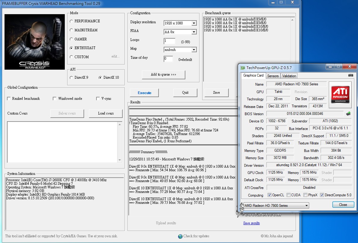

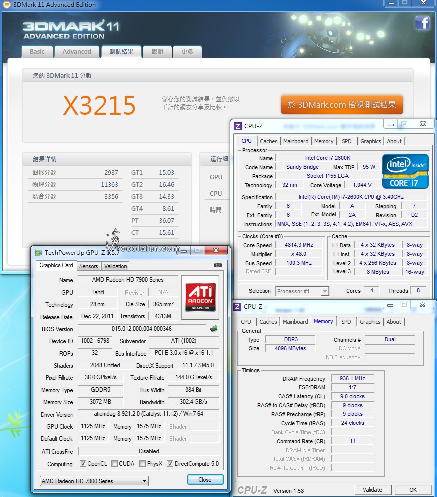

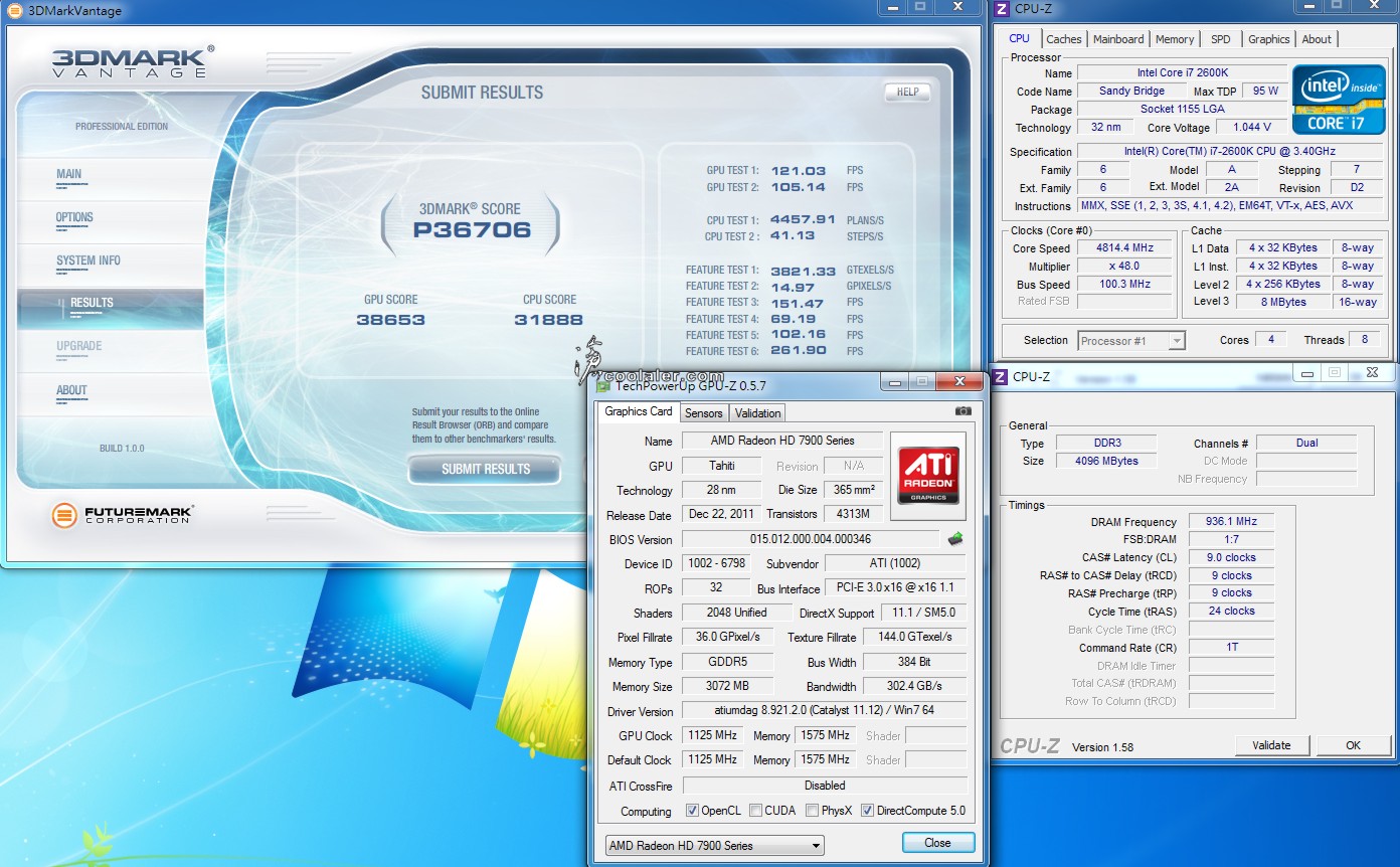

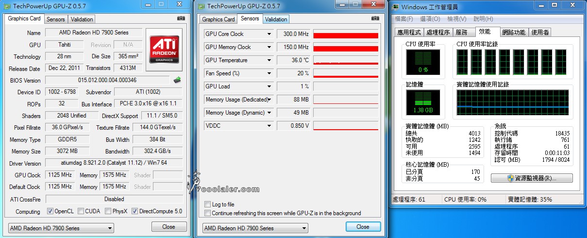

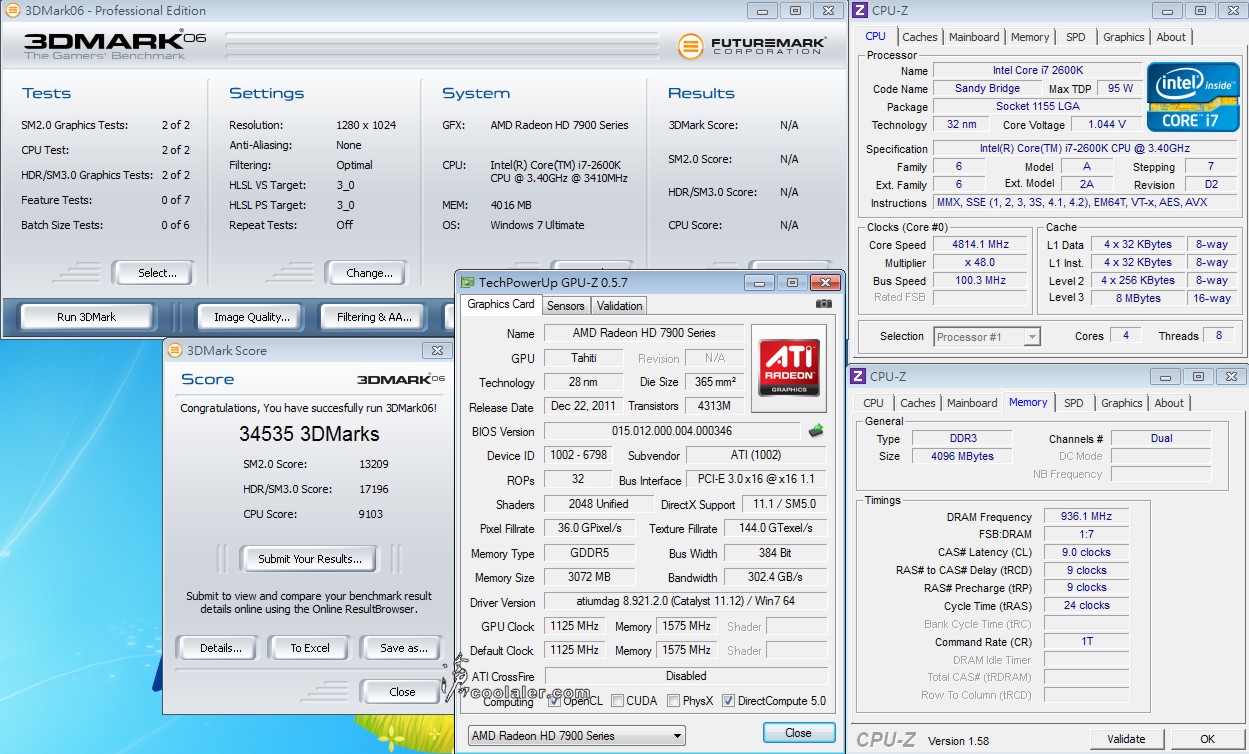

超頻的部份,AMD的控制台時脈的部分一樣有限制,GPU最高為1125MHz,記憶體則是1575MHz,比起預設值925 / 1375MHz要高出200MHz,幅度不算是小,聽說要上1000MHz是相當輕鬆,所以直接拉到緊繃好了。
超頻1125 / 1575 MHz測試,括弧後面為預設值925 / 1375MHz成績。
3Dmark06:34535(33534)
3Dmark Vantage:P36706(P33240)
3Dmark11 Performance:9511(8188)
3Dmark11 Extreme:3215(2725)

Crysis Warhead
DX9 noAA:80.96(69.67)
DX9 8xAA:68.08(58.33)
DX10 noAA:73.64(63.09)
DX10 8xAA:57.82(49.41)

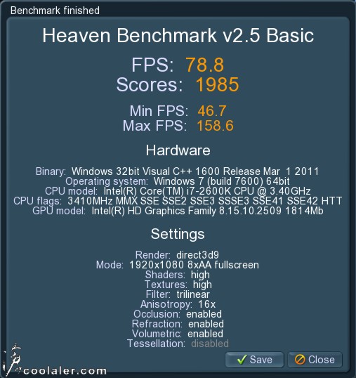

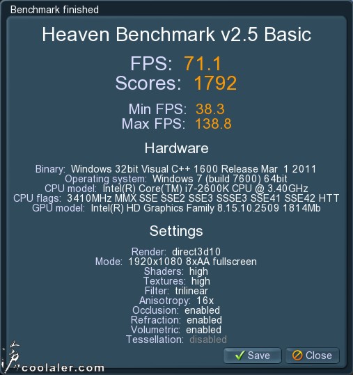

DX9:78.8(68.6)
DX10:71.1(62.1)
DX11:44.6(38.0)

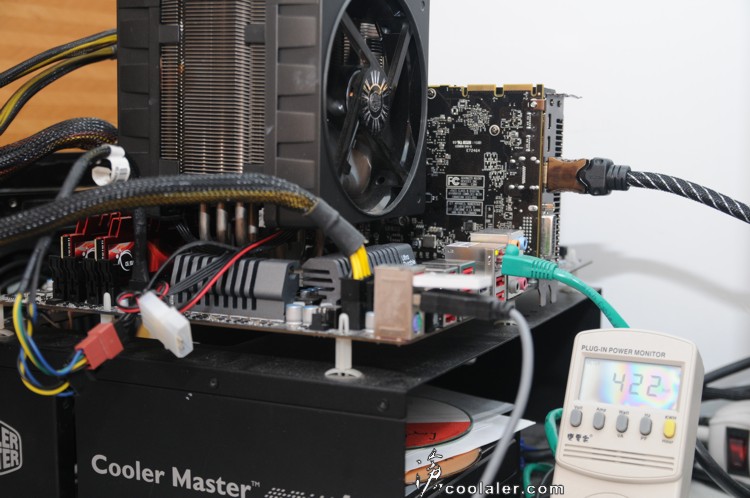

除了效能之外,溫度及功耗應該也是大部分玩家入手考量的重點之一。接著實測溫度及功耗的表現,測試使用FurMark燒機軟體,測試時間為15分鐘,分別偵測最大耗電量及最高溫度,測試HD7970預設時脈及超頻後的功耗及溫度。
測試時室溫為23度
預設925 / 1375MHz

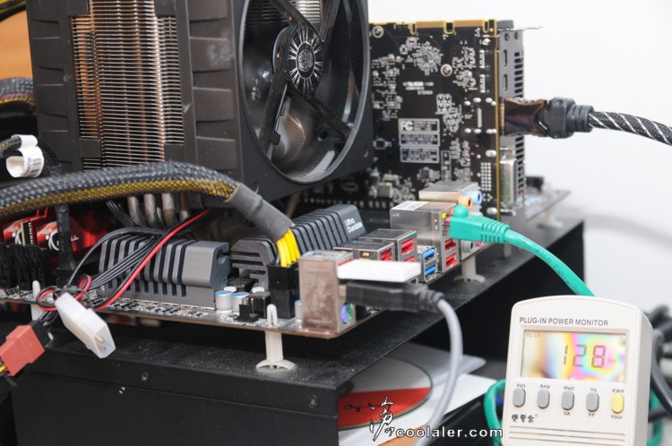

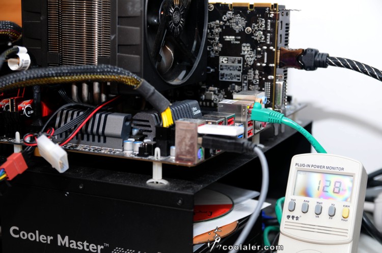

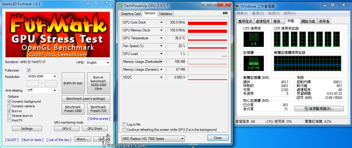

整機平台的待機功耗最低為128W。
HD7970 GPU待機時最低溫為36度,風扇轉速20%。

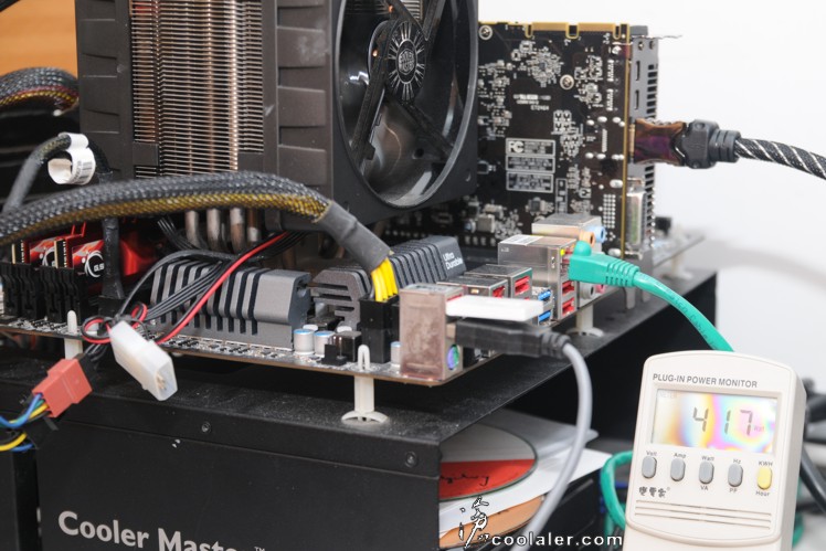

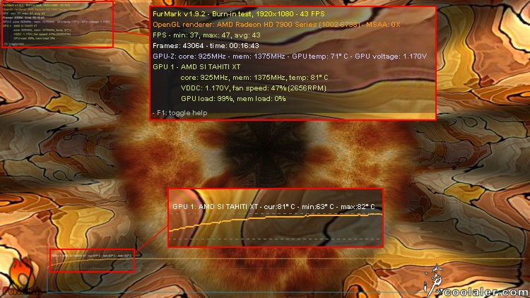

FurMark燒機15分鐘,整機最高功耗為417W。
HD7970 GPU最高溫來到82度,整體也控制在81度左右,風扇轉速47%。

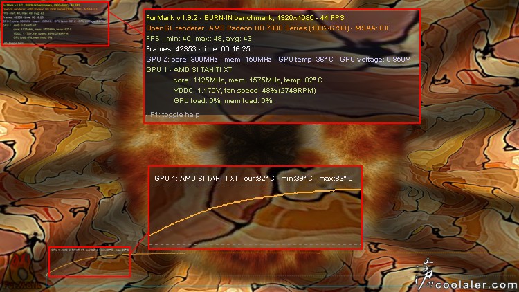

超頻1125 / 1575 MHz
超頻後整機平台的待機功耗最低一樣為128W,並沒有因為超頻有所增加。
溫度也與預設時脈相同,待機時最低溫為36度,風扇轉速20%。
FurMark燒機15分鐘,整機最高功耗為422W,比起預設時脈只多出了5W。
超頻後最高溫來到83度,整體控制在82度左右,風扇轉速48%。整體大概只增加1度左右。
先前所測試的HD6970公版燒機在冬天時平均高達95度左右,但這次的卡王HD7970可以控制在81度左右,感覺比前一代要低溫不少!
在die的上方並沒有刻印任何字樣。

供電用料。

Crysis Warhead
DX9:78.8(68.6)
DX10:71.1(62.1)
DX11:44.6(38.0)
