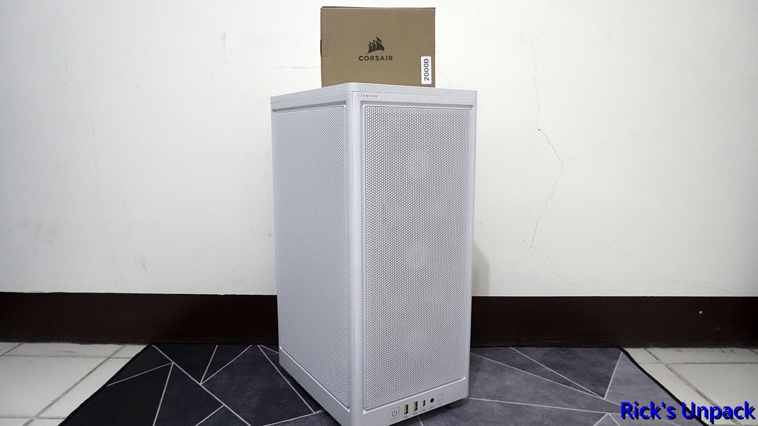

隨著房地產的逐漸上漲(? 越來越多ITX小機殼從過往橫躺的格式開始轉型成直立式的模樣問世,主要就是為了節省占地面積,另外一個原因就是現今的顯卡越做越大張,因此在這樣的條件下,或許維持基本的平面面積,往上堆疊是目前的最佳解答;
海盜船在今年也更新了他們全新設計的2000D系列小機殼,除了新機殼之外,也一同補上了支援最新ATX3.0的SFX-L小電源;
這次就來開箱和組裝看看他們最新推出的CORSAIR 2000D RGB AIRFLOW機殼以及CORSAIR SF850L電源(這也是小弟首次組裝ITX小主機,希望過程一切順利)。

CORSAIR 2000D RGB AIRFLOW的4面皆為網孔設計,整體的尺寸為200mm * 271mm * 458mm;

機殼頂部一樣為網孔面板,採用卡扣的模式固定在上方;
這個頂部主要是設計給電源用的出線口,可搭配機殼內附的轉接線轉接。
CORSAIR 2000D RGB AIRFLOW機殼裡面內附的電源轉接線。
機殼底部4個角落有增加墊高的防滑腳架來給底部的線材有走線的空間。
如果要整線或插上任何周邊線材或螢幕的線材可以將右半邊的網孔卡扣拆開。
機殼的A、B、C以及頂部皆採用網孔設計以增加進氣量,各自都有內掛防塵濾網,不過很難拆卸,如果要清理,可以整片直接拿去水洗即可。
B、C兩面後半部上下個採用球型卡扣跟螺絲做固定。
A面右上角一樣有海盜船產品的標誌性LOGO://2000D。
機殼I/O部分提供了1個開機鍵、2個USB 3.2 Gen1 Type-A、1個USB 3.2 Gen2 Type-C、1個3.5mm音頻複合孔和1個重開機鍵。
所有面板拆開之後,就可以看到整體機殼的架構,大致上就是電源在上方,主機板在下方,I/O朝下,顯卡是直立的型態。
