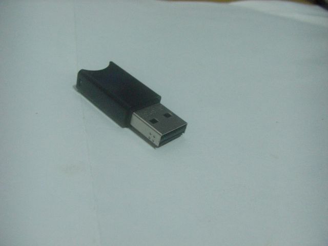

開箱了!

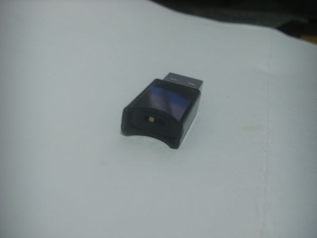

在背後的部分有吊飾孔,可以和鑰匙圈放一起,也可以自備吊繩。

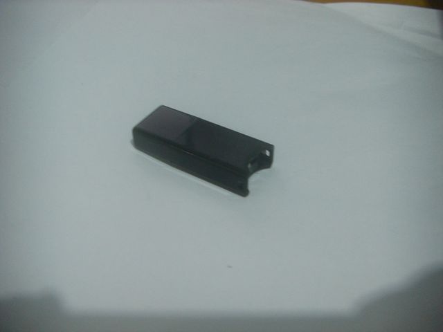

從正面看,前方有個保護的蓋子,可以避免灰塵。
拔掉蓋子後,感覺似乎與一般讀卡機沒有差異。

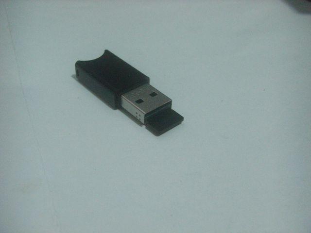

但玄機就在這裡,裡面附有一張假卡,把假卡拔出後就可以將Micro SD記憶卡放入。
後方有防寫開關,上圖為防寫關閉。

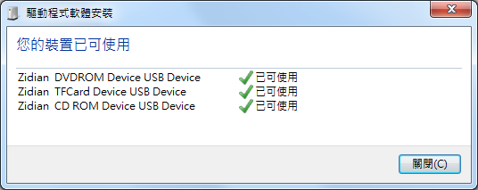

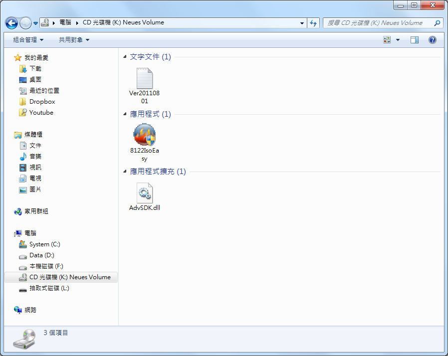

插入電腦後,就會看到三個裝置的驅動自動安裝完成。

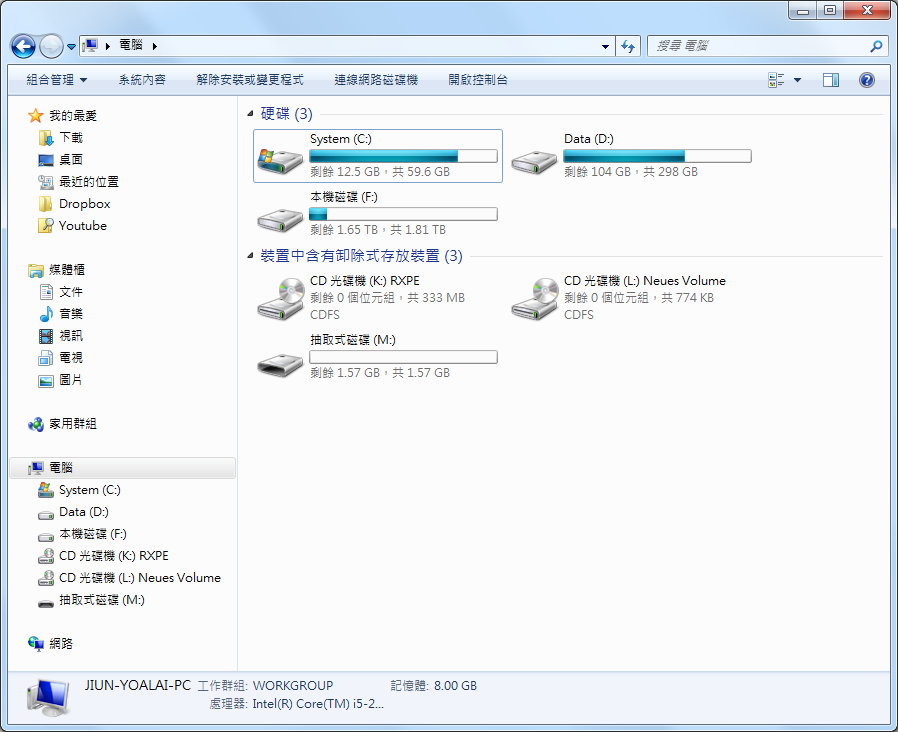

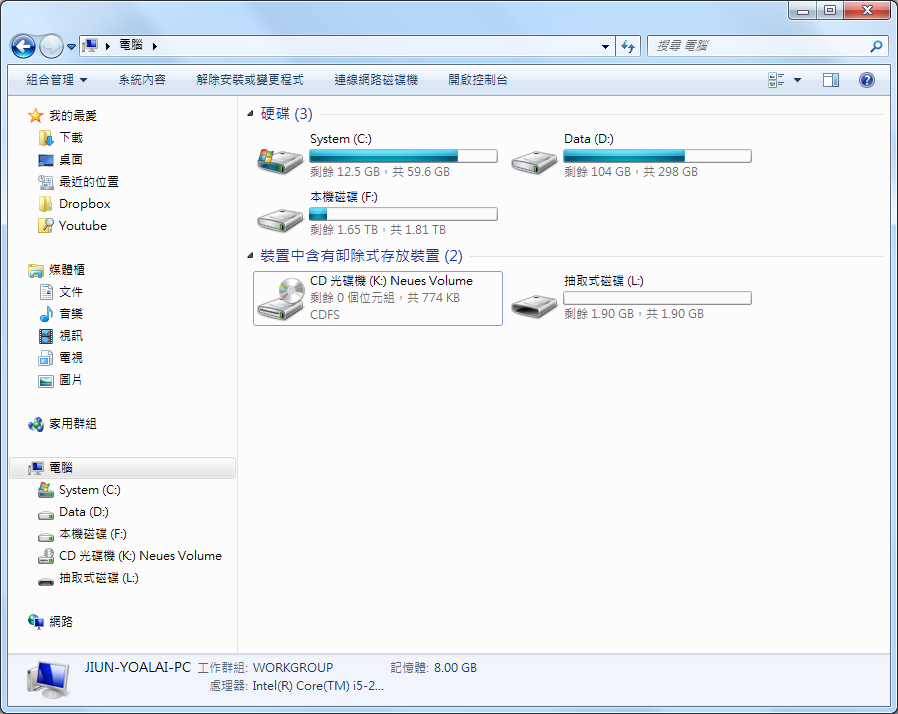

從電腦來看,會有一個光碟機和插入記憶卡所產生的抽取式磁碟。

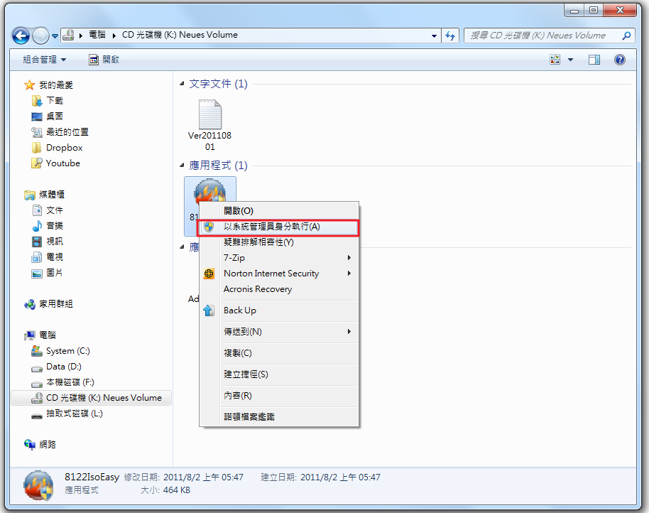

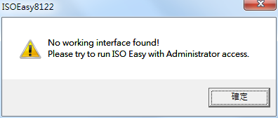

如果你和我一樣用的都是Windows 7/Vista,當你沒有用系統管理員身分執行唯一的應用程式時......
就會跳出警告視窗,告訴你請用系統管理員身分執行,否則無法使用。
所以,請按右鍵,選擇「以系統管理員身分執行」

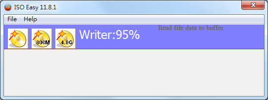

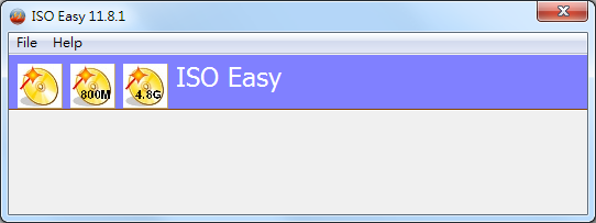

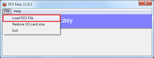

這時候就會看到燒錄程式。由左而右為緊縮模式(看你檔案多大就多大)、CD模式(燒錄出來固定占用800MB)及DVD模式(燒錄出來固定占用4.8GB)

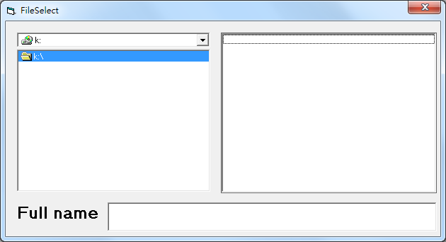

選擇File(檔案)→Load ISO File(載入iso檔案)。

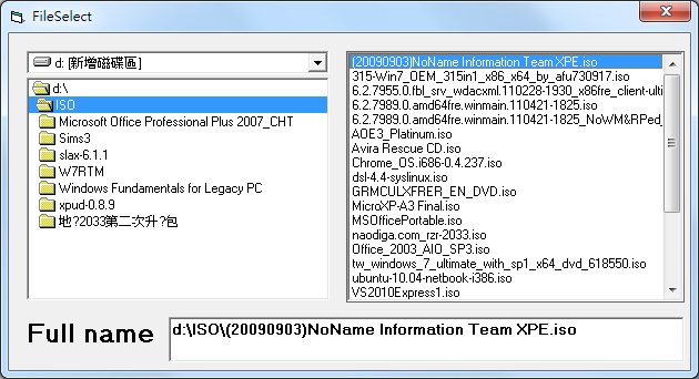

那麼就會挑出檔案選擇視窗。

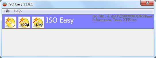

請找到你的檔案路徑,確認後按兩下。
右上角會以灰色文字顯示檔案的完整路徑,請再次確認。

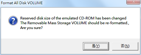

注意!程式燒錄時,會將檔案分成三部分,分別是光碟機、燒錄完成後光碟及剩餘儲存空間,因此會將所有檔案清空重新分割,請務必做好檔案備份再按下是。
燒錄中......

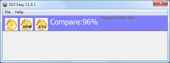

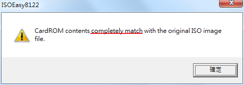

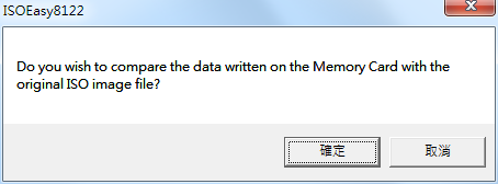

程式會在燒錄完成後,主動詢問是否要比對原始isio檔案,請按下「是」。
比對中......

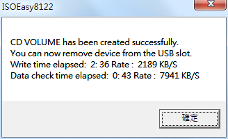

當出現「completely match」表示完全吻合,請按下確定。
此時程式會自動關閉,並跳出分割後的資訊,包含花費時間及寫入速度等。
正如前面所提到,燒錄完成後會顯示三個分割區。

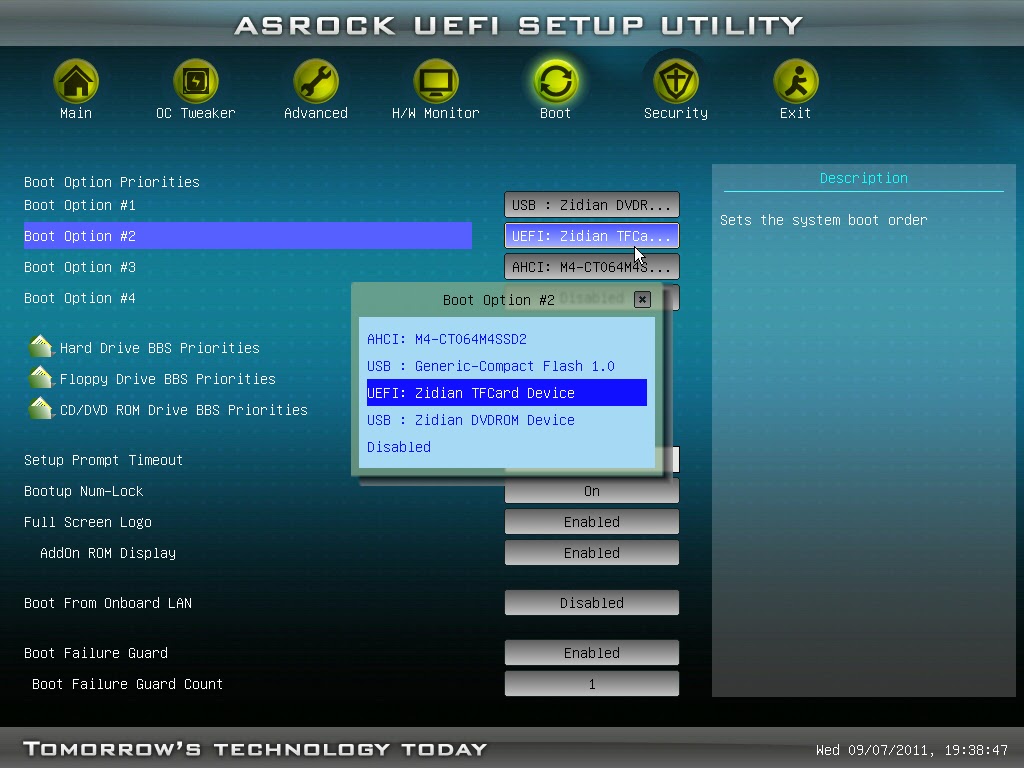

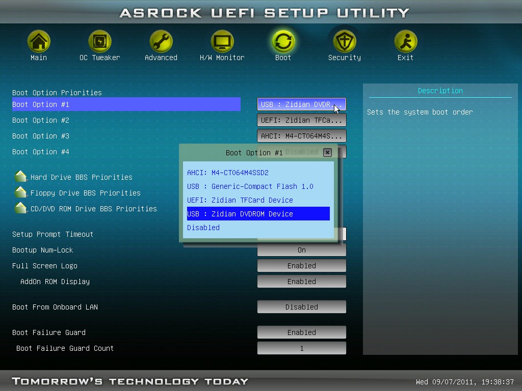

在BIOS設定部分,以我這張ASRock H61M/U3S3為例子,請將「Zidian DVD ROM Device」擺在開機順序的第一順位。
第二順位請設定成「Zidian TFCard Device」。設定完成請儲存並離開BIOS即可從卡碟機開機。
