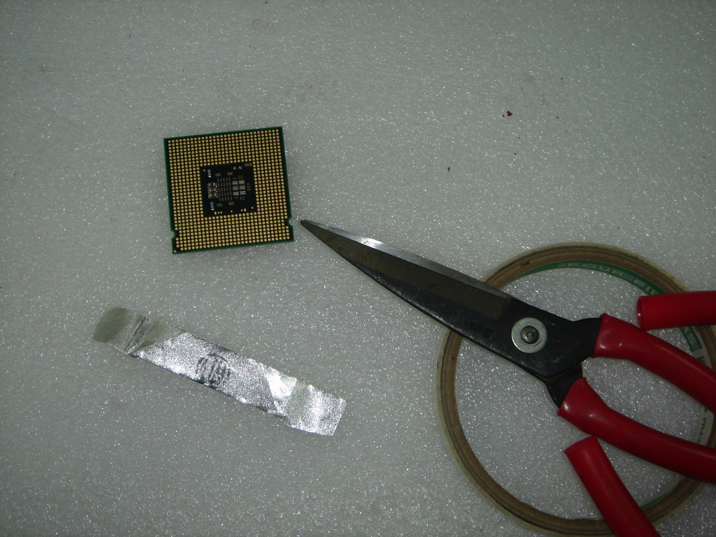

基本工具.有抽煙的用香煙的鋁箔就可以了.
薄的雙面膠布,還有把剪刀(可以用小把點的.只是我用大隻的用習慣了)
https://www.coolaler.com.tw/toppc/JUMP/OC33301.JPG

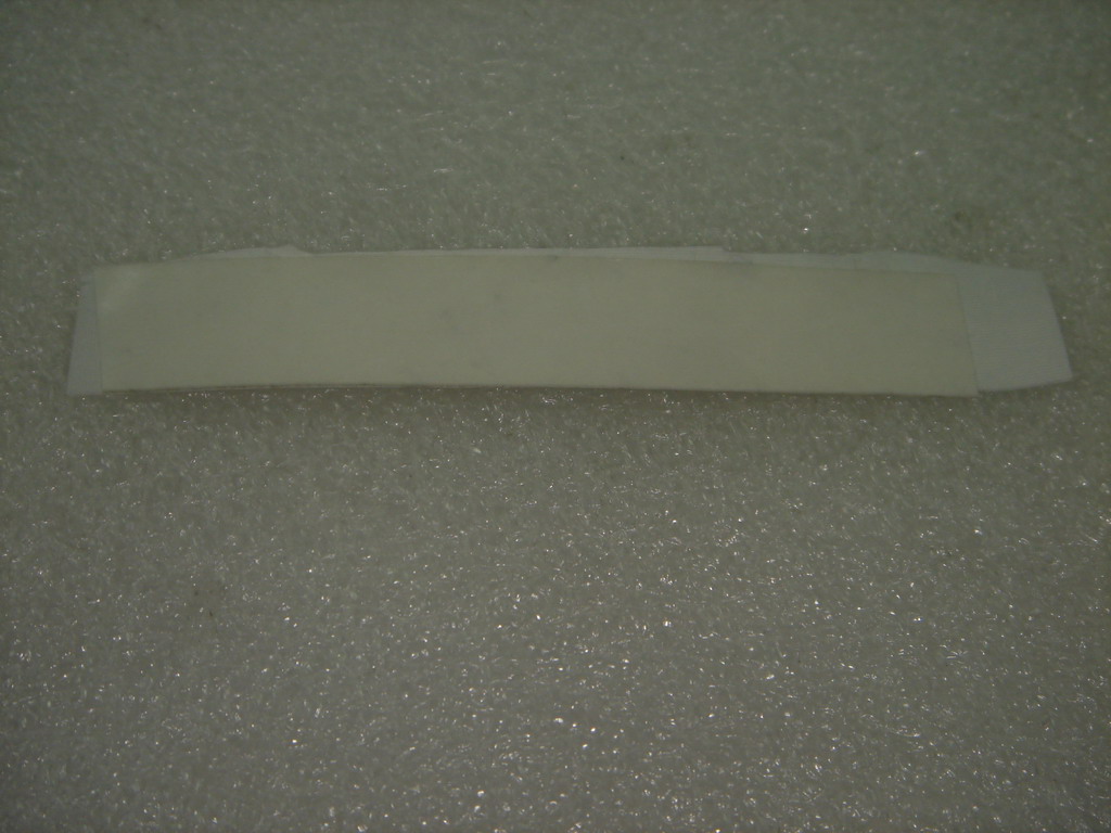

先把鋁箔貼在雙面膠的一面
https://www.coolaler.com.tw/toppc/JUMP/OC33302.JPG
剪成四個銅點大小的長條狀!..對一下CPU上面銅點的...
266 (E6x00或E6x20 及Q6x00)改333通通只要黏第七張那個小小一張紙.
改266跟333那個要分開喔 ^^
