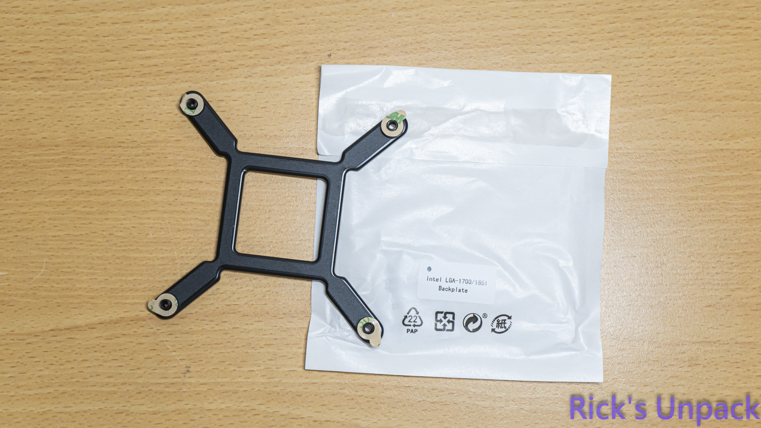

AMD配件包裡面包含水冷頭扣具與水冷排需要的長/短螺絲包,由於AMD平台本身已經有底座,因此海盜船則是提供一組水冷頭扣具來更換。

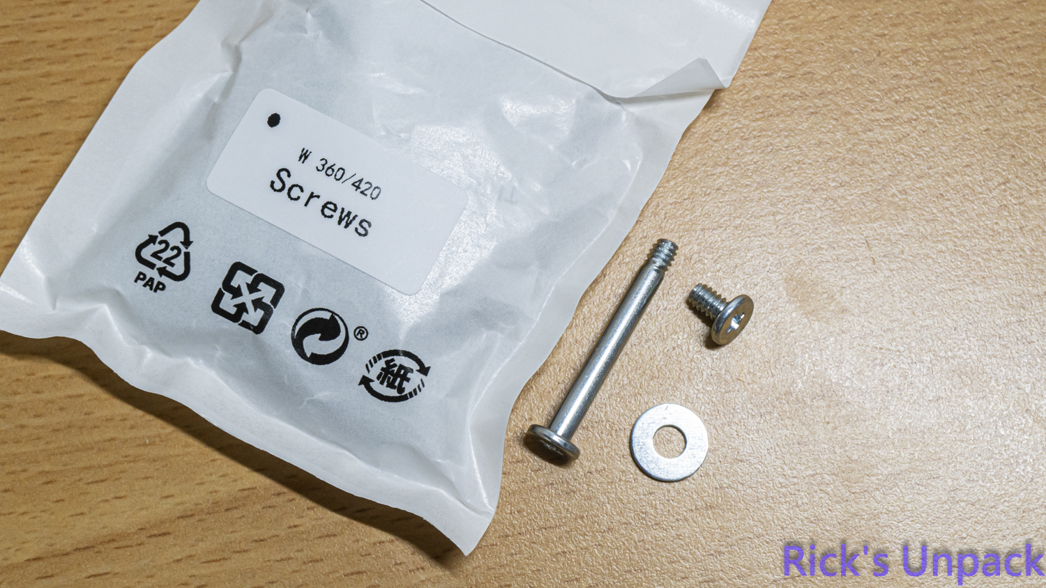

螺絲包裡面包含長螺絲、短螺絲與墊片,由於此版本是給360與420使用,因此數量上會比240版本還多,長螺絲有24根、短螺絲12根以及墊片12片。

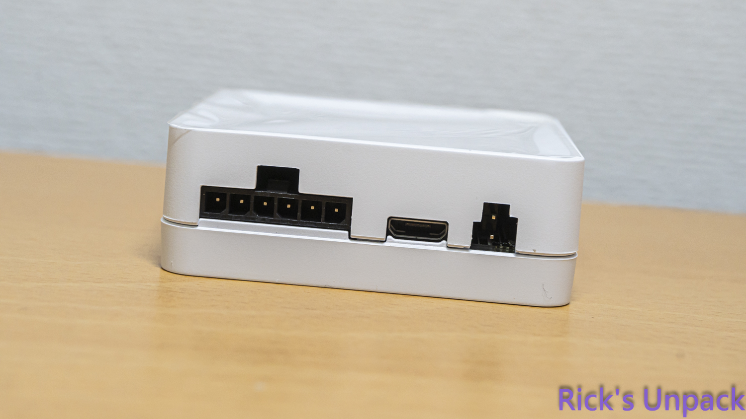

底部有3個插槽,由左至右分別是供電口、訊號口與溫度感測接口;由於TITAN系列水冷是去年的產品,因此訊號接口維持MICRO-USB設計,不過與新版的Type-C都可以對風扇跟水冷進行控制。

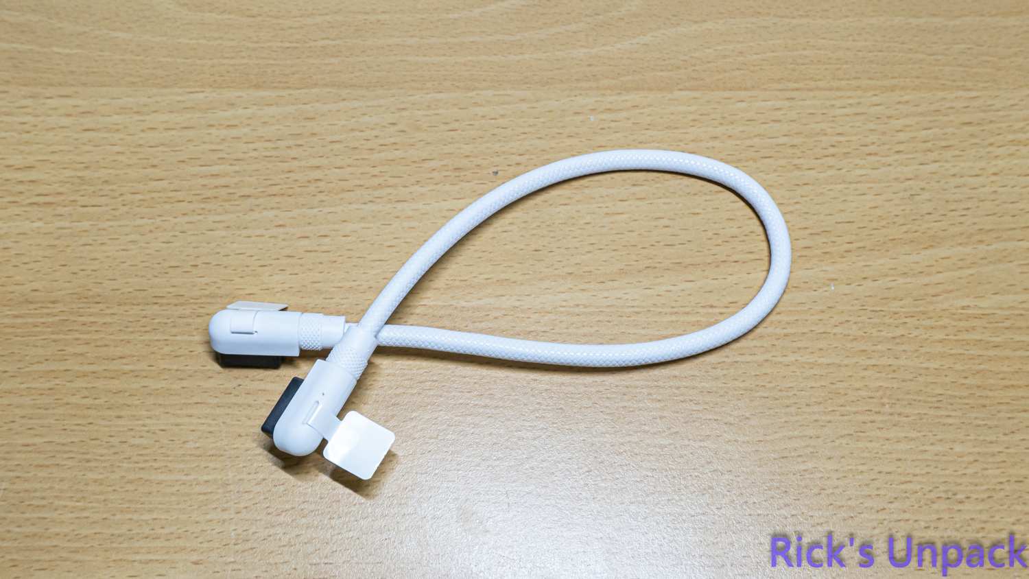

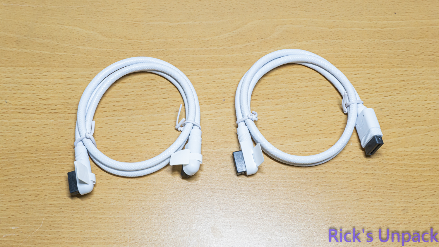

而iCUE LiNK連接線同樣提供1短、2長共3條,短線兩端插頭皆採用90度,可用來連接水冷頭與水冷風扇進行短線串接或是兩區風扇短距離的連接。
另外兩條則是長度較長的線材,其中一條的接頭與短線相同都是90度設計,另一條則是有一個接頭採用水平設計,玩家可自行運用,看用哪種接法最順暢。

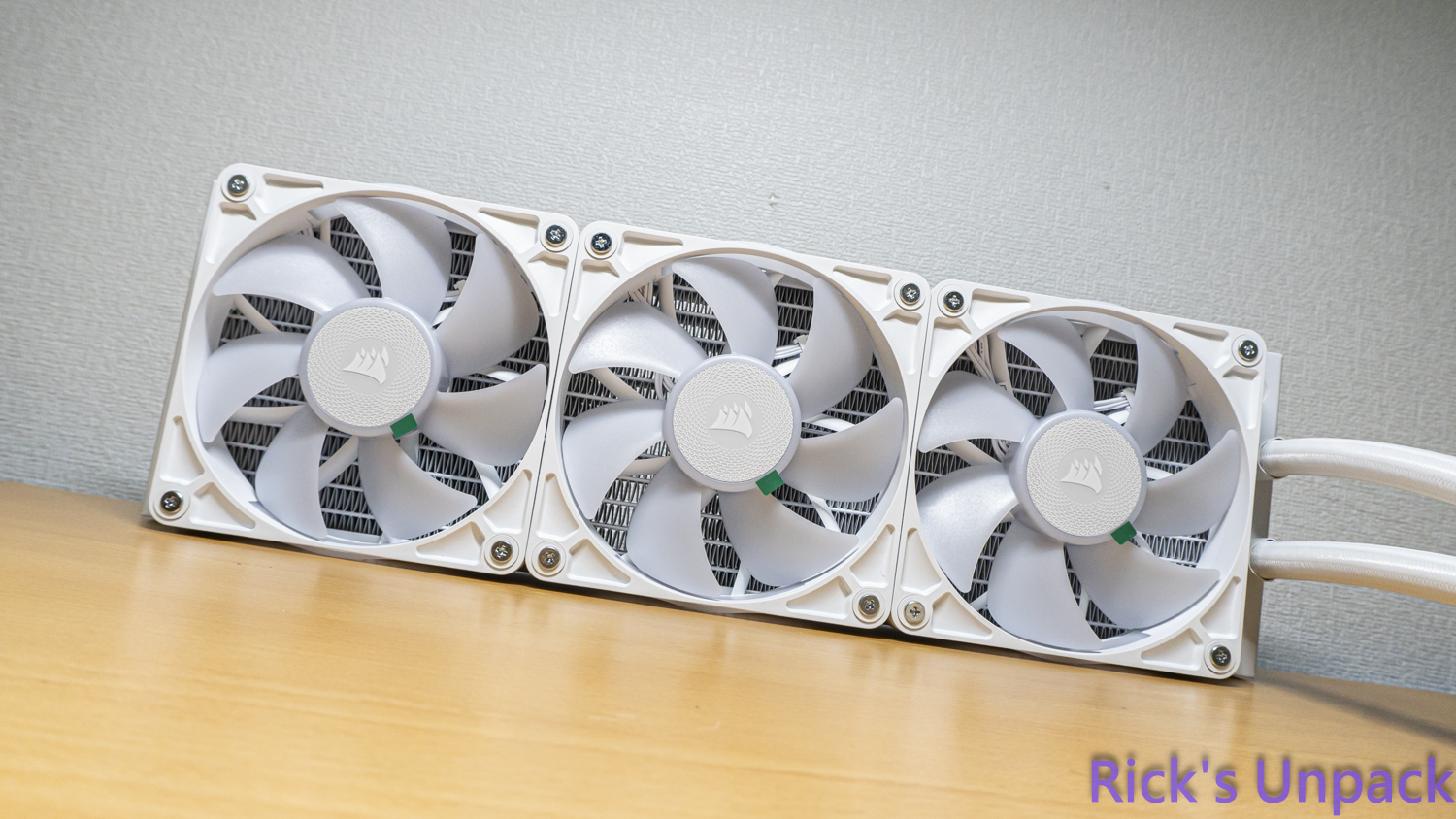

這邊一樣就放上RX120 RGB風扇的相關規格給大家參考~
風扇尺寸:120 x 120 x 25 mm
傳輸介面:iCUE LiNK
轉速:300 – 2100 RPM ±10%
風量:10.4 – 73.5 CFM
風壓:0.12 – 4.33 H2O
噪音:10 – 36 dBA
軸承:磁吸式圓頂軸承
風扇正面軸承處一樣貼上以Y字圍繞海盜船LOGO的貼紙裝置。

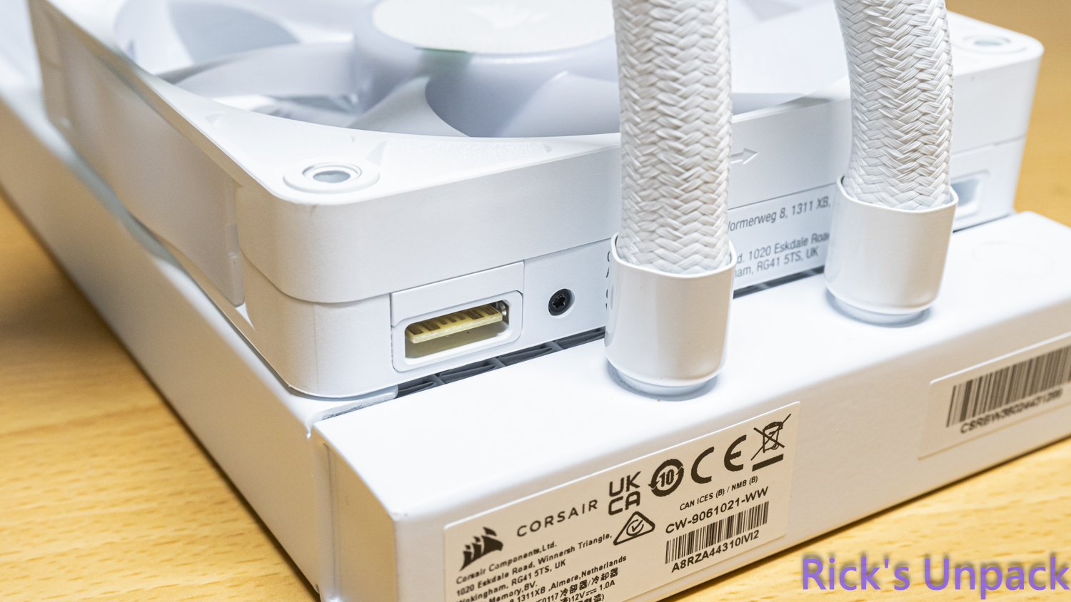

背面的扇框同樣採用了海盜船自家研發的CORSAIR ARIGUIDE技術,有效集中風扇氣流,進一步提升散熱效能。此外,其中兩個扇框還夾帶了轉速與RGB控制線,延伸至風扇兩端的iCUE LiNK接口,方便整合控制與安裝。
風扇在正反兩面螺絲孔皆配有減震墊,能有效降低風扇高速運轉時與水冷排接觸所產生的噪音。
iCUE LiNK RX RGB系列風扇的最大特色在側邊的透光邊框設計,燈效主要由中央軸承處向外擴散,側邊則呈現點綴式的光暈效果。
風扇的兩側皆配備透光燈板,其中一側的燈板未印有CORSAIR字樣,皆採用可拆式設計,方便玩家依照水冷安裝的位置或角度自由調整燈板的顯示方式。

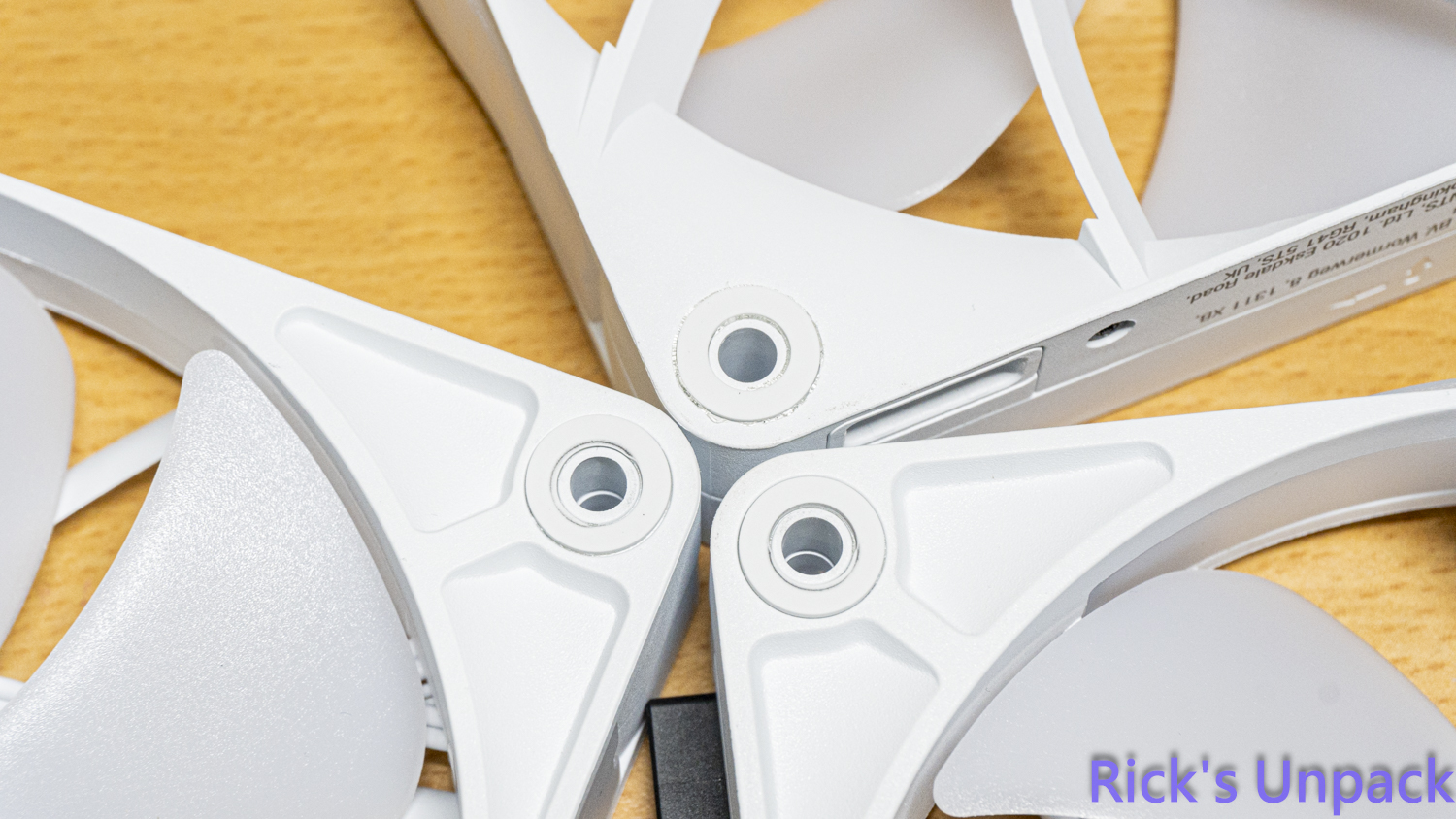

在側邊串接區域,做側的金手指部分負責訊號傳輸,而右側則設有強化結構,用以穩固風扇的固定,提升整體安裝的穩定性與耐用性。

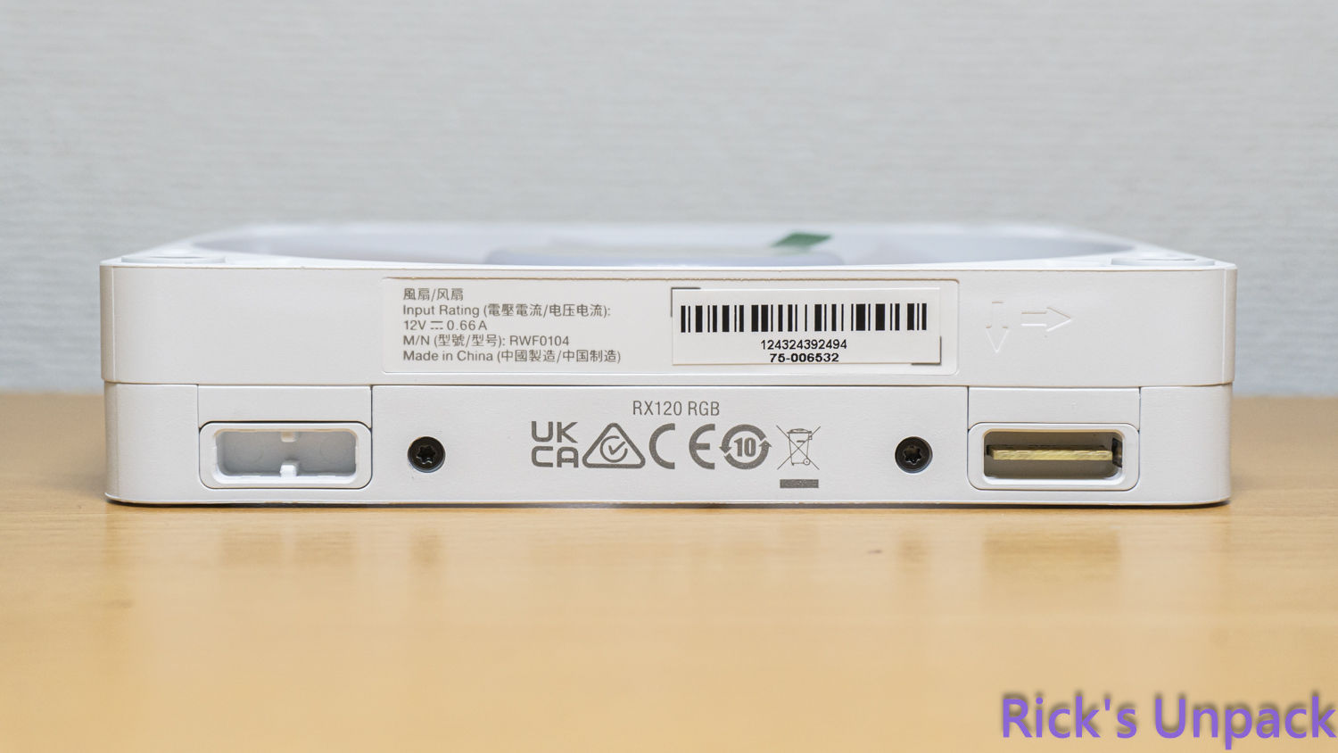

在另一側同樣配置有一組金手指接點與一個固定用的串接接口,中間區域則標示了風扇的型號、工作電壓與電流規格,並附有相關的認證標誌。
另外因為風扇本身就已經預先安裝在水冷上了,因此風扇卡扣也已經預先安裝在風扇上面,不需要額外拆下來進行組裝。

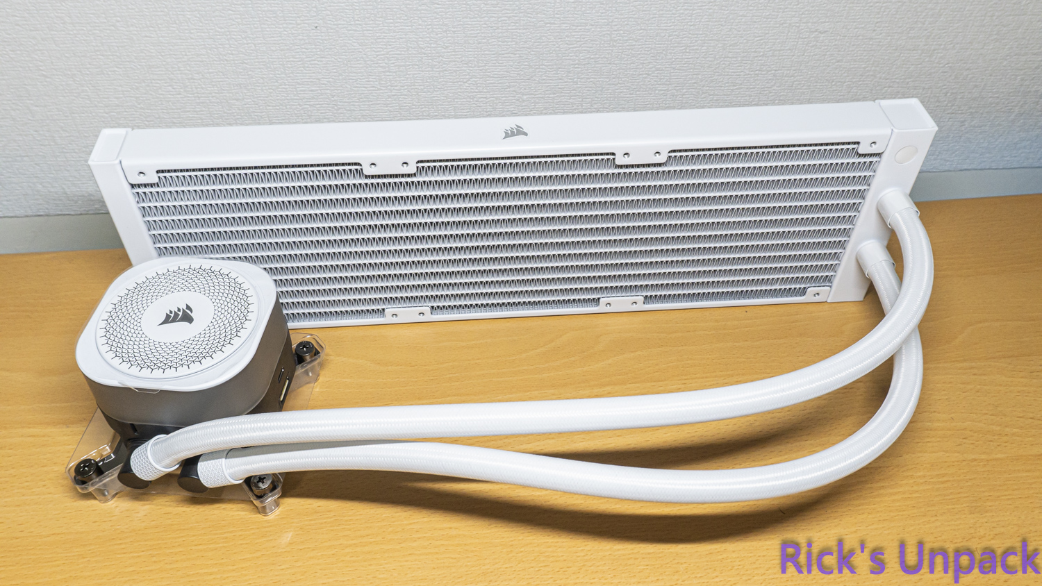

冷排尺寸(長 x 寬 x 厚):396 x 120 x 27 mm
冷排材質:鋁
水冷管長度:450 mm
水冷管材質:黑色套管低滲透橡膠
保固:6年
水冷管的出水口位置也因應 iCUE LiNK 風扇的接口配置向中央集中,預留了充足空間以利線材整理與安裝,提升整體佈線的便利性。
水冷管本身維持黑套低滲透橡膠材質,長度維持與420版本相同達450 mm,確保能順利安裝於大型中塔或全塔等高階機殼,提供更廣泛的相容性與彈性配置空間。

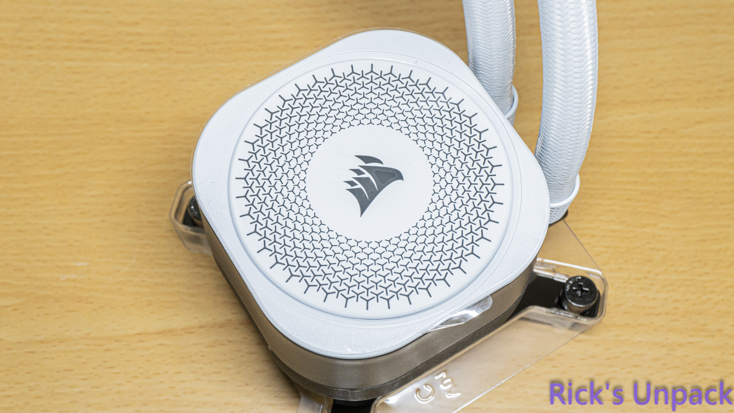

水冷頭頂部的燈板設計與風扇軸心造型相互呼應,中央同樣有海盜船LOGO,周圍則以Y字造型構勾勒出同心圓輪廓;燈板採用磁吸式設計,支援四個90度旋轉角度,可依照機殼內部的安裝方向靈活調整,確保LOGO始終維持正向顯示。

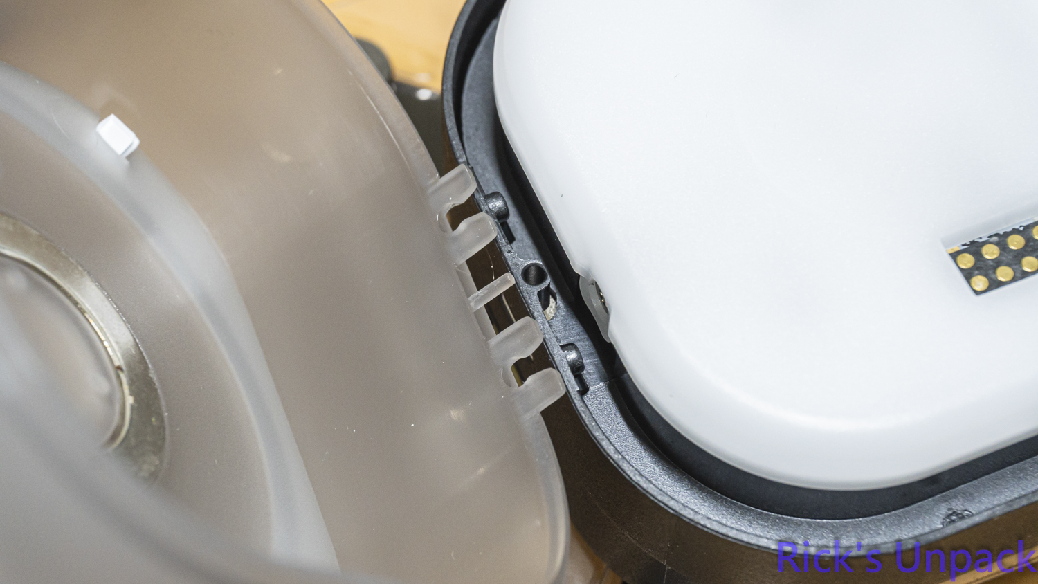

這系列的水冷頂蓋都支援CAPSWAP模組化設計,海盜船也有推出多款不同功用的模組讓玩家來更換;水冷頭頂部的白色區域設計為RGB燈效區域;若更換為LCD頂蓋,顯示訊號則可透過金手指介面進行傳輸。
水冷頂蓋本身也有防呆設計,在側邊卡扣處中間有一根定位柱,水泵的側邊也有對應的凹槽可以組裝,只要對準這個插槽安裝上去即可完成安裝。

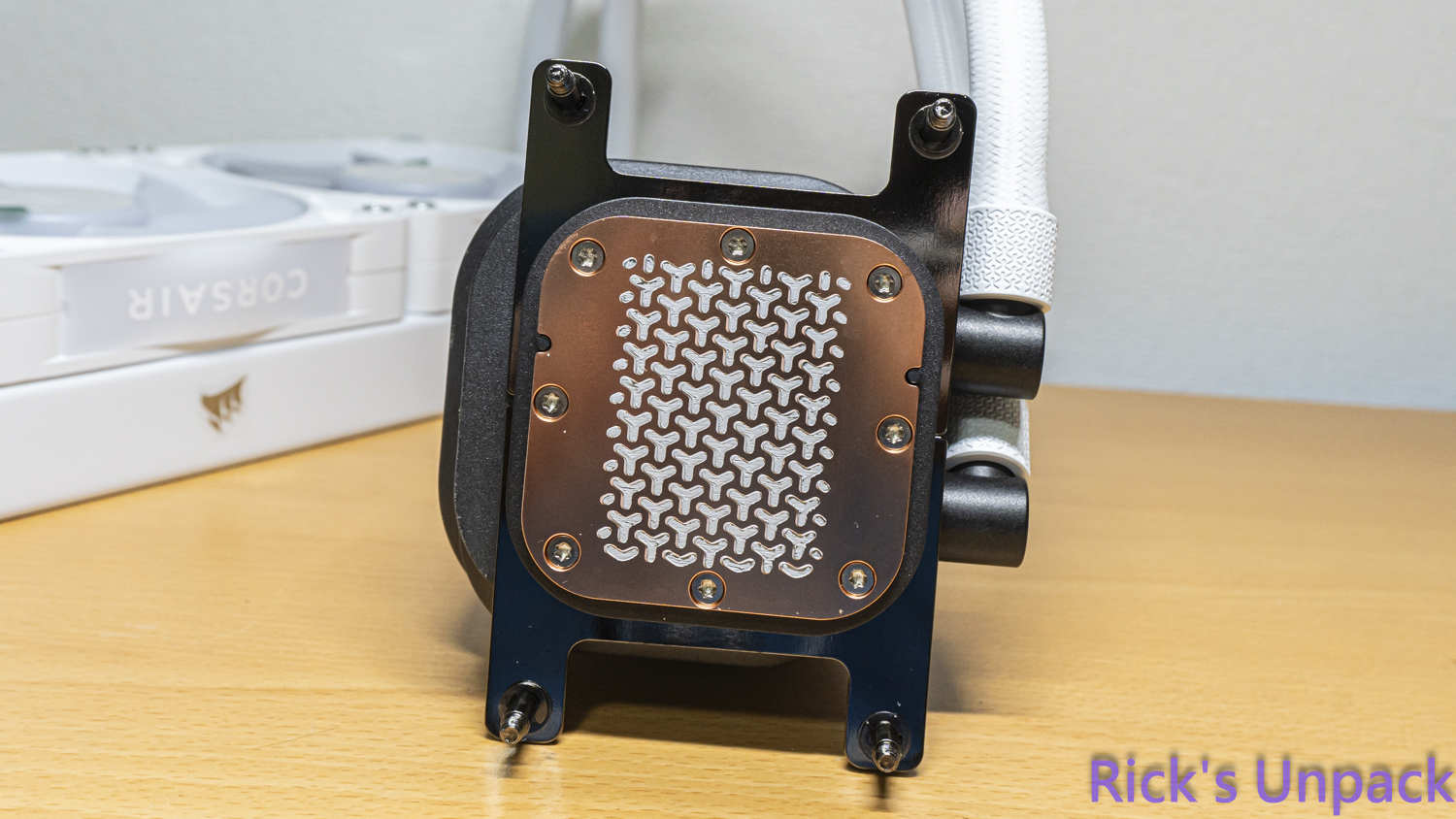

扣具部分已預先組裝冷頭扣具、螺帽與螺柱,使用者僅需將對應平台的底座安裝於主機板,對準後直接鎖固即可,大幅簡化安裝流程並降低操作難度。
底部與處理器接觸面的材質為銅,並且有預先塗抹海盜船自家散熱效果最好的CORSAIR XTM70散熱膏。

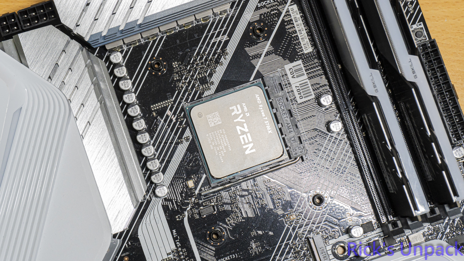

再來是AMD平台,水冷頭扣具就需要更換成AMD平台,並且要注意扣具的安裝方向,正確的安裝位置,兩個扣具之間才能完全密合。
主機板部分則是先將原廠的扣具都拆下來,僅保留底座。
最後一樣對準底座鎖孔後鎖緊即可完成安裝;不過AMD平台扣具本身是長方形,因此水冷管轉接處僅有右側靠近記憶體或是左側靠近VRM散熱區兩種方向可以選擇。

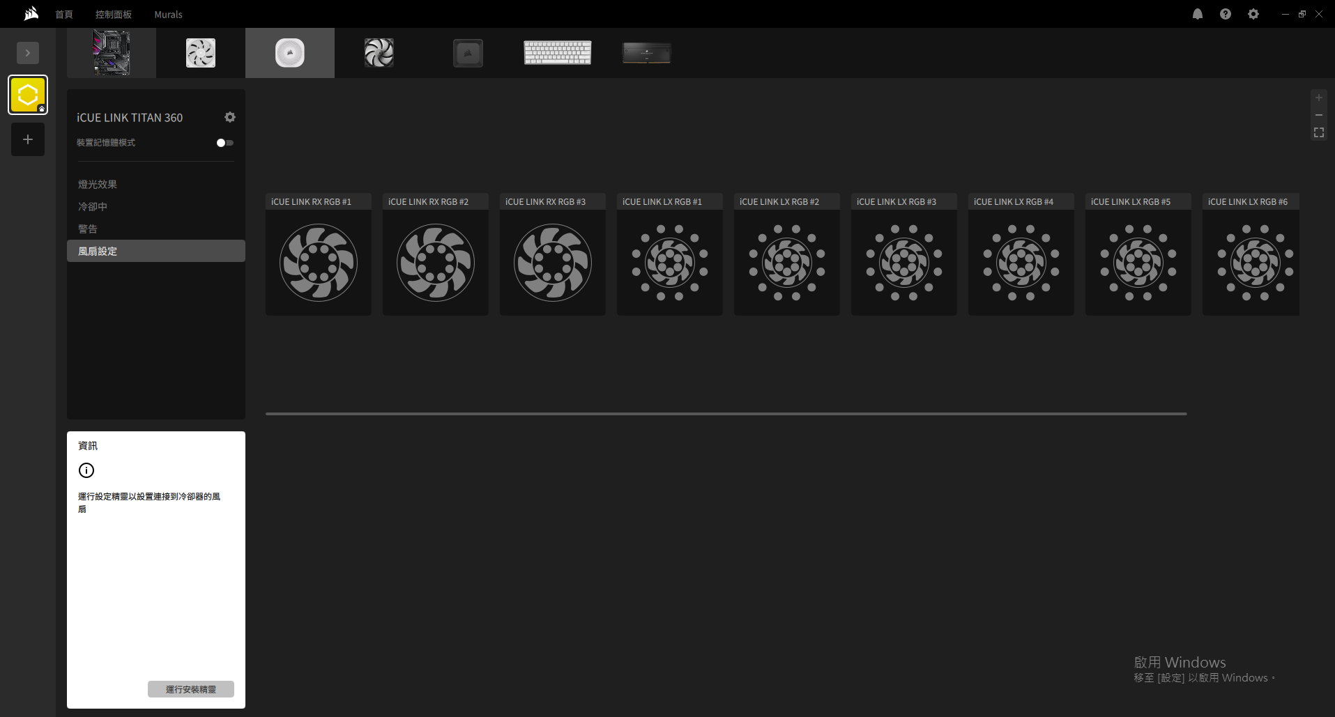

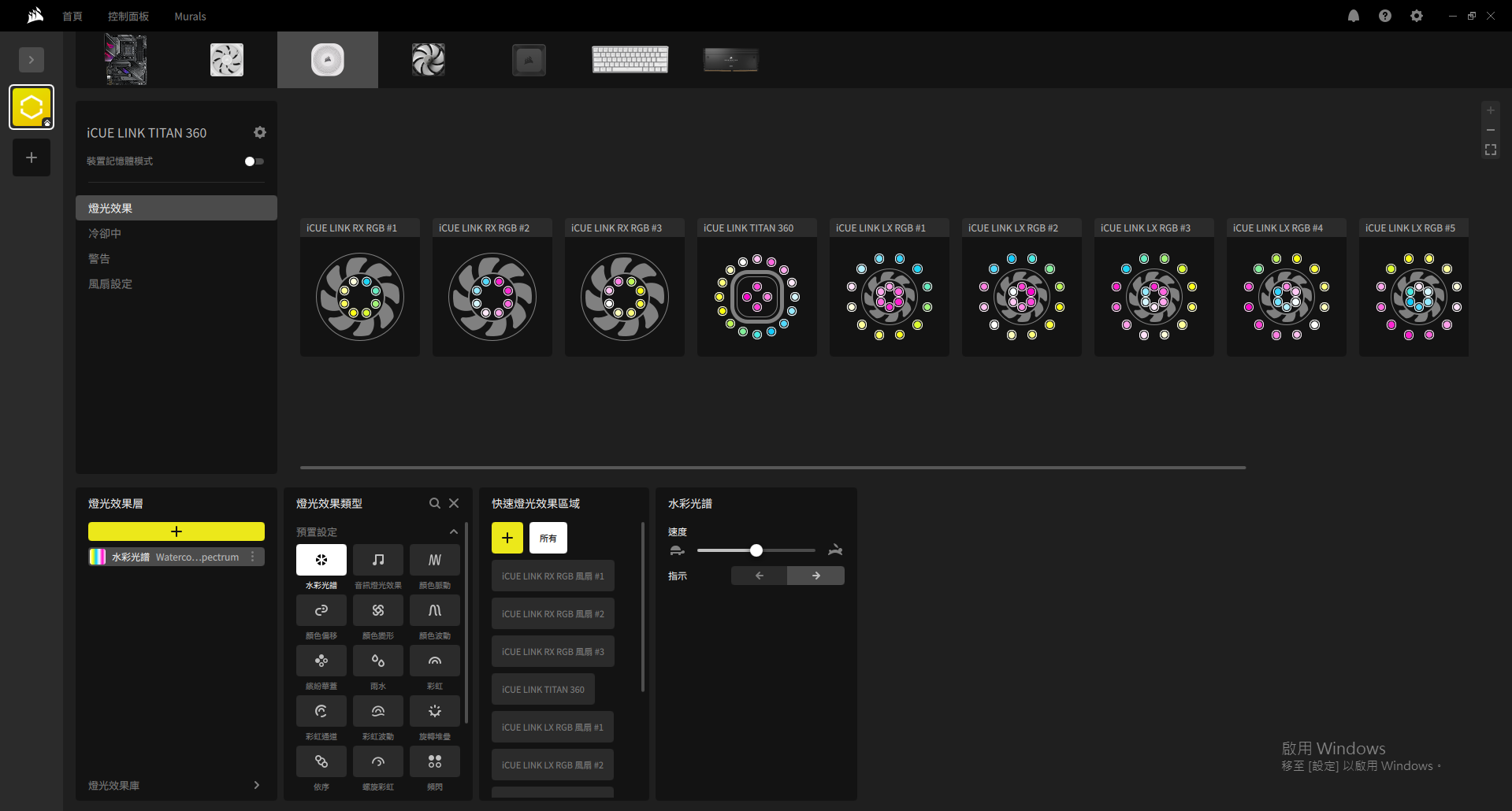

首先第一個是燈光效果,除了有多款燈效可以選擇之外,也可以單獨設定每顆風扇與水冷頭的單獨燈效,部分燈效也可以設定流動速度、方向或是顏色。
在冷卻中可調整每顆風扇的轉速設定,原廠預設提供安靜、均衡、極限3種模式,使用者也可以自行增加自己喜歡的轉速曲線;這邊一樣會顯示所有iCUE LiNK設備的風扇與水泵的轉速,可以一起調整。
警告設定區可設定冷液溫度在超過多少度之後是否要將風扇轉速拉到100%或是關機..等操作。
風扇設定區可以去選擇哪幾顆風扇要設定成為水冷散熱器上面的風扇,來讓系統去偵測與iCUE的相關設定。

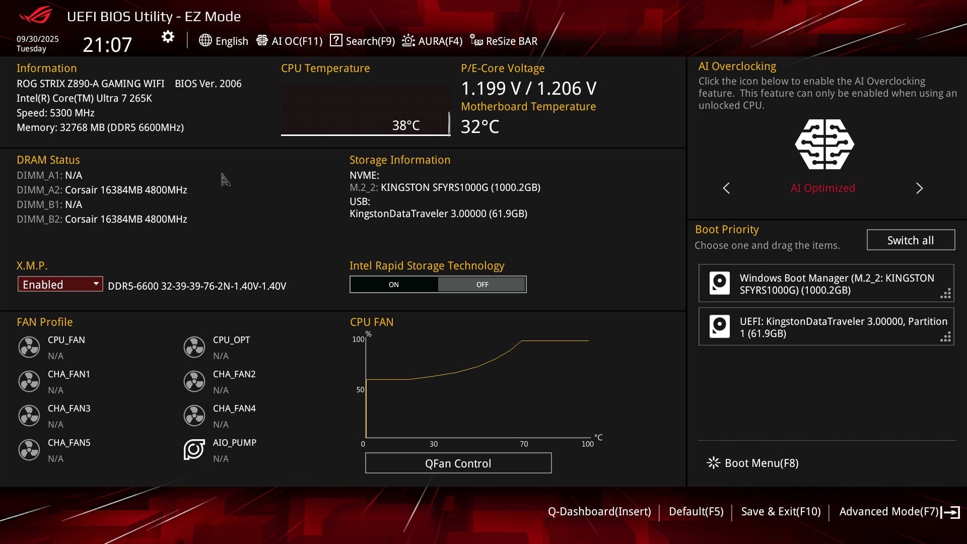

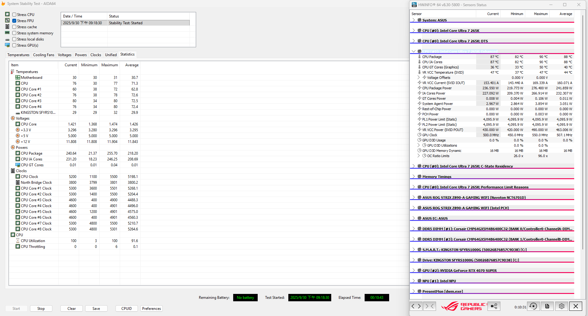

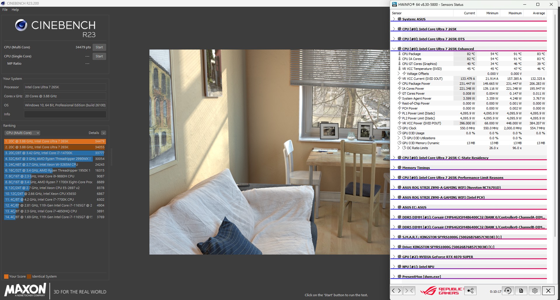

本次測試同樣開啟華碩自家AI超頻功能,環境則設定在27度的冷氣房內。
開始進行測試前一樣放上目前的BIOS版本的截圖以及開啟CPU的AI超頻和DDR5的XMP。
接著是CPU-Z的截圖驗明正身。
首先在待機下,Ultra 7 265K的平均功耗為26.1 w,平均溫度48度。
AIDA64的FPU壓力測試單燒10分鐘之後,Ultra 7 265K的PACKAGE平均功耗241.8 w,平均溫度88度。
第二項是OCCT的CPU測試,Ultra 7 265K的PACKAGE平均功耗247.3 w,平均溫度88.2度。
在CINEBENCH R23的多核測試中,Ultra 7 265K PACKAGE平均功耗206.3 w,平均溫度83度。
最後則是CINEBENCH 2024中,Ultra 7 265K的PACKAGE平均功耗190.6 w,平均溫度77度。
最後噪音部分,本次測試分別進行1200 RPM、1500 RPM與2100 RPM這三種轉速下的噪音;在待機情況下,基本上不會有明顯的運轉聲;提高至1200 RPM噪音會些許提升到58 dB;在1500 RPM下量測為68 dB;上升到2100 RPM之後就會提升到76 dB;不過整體噪音還是在可接受的範圍內,在遊戲過程中,如果音效比較大聲或是戴耳機基本上都不會感覺到高轉速的噪音。

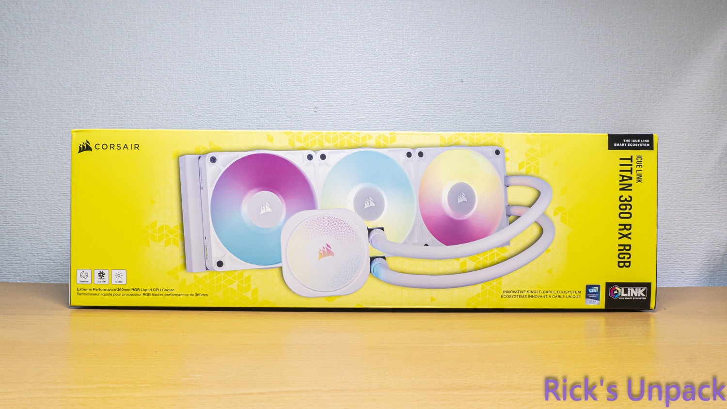

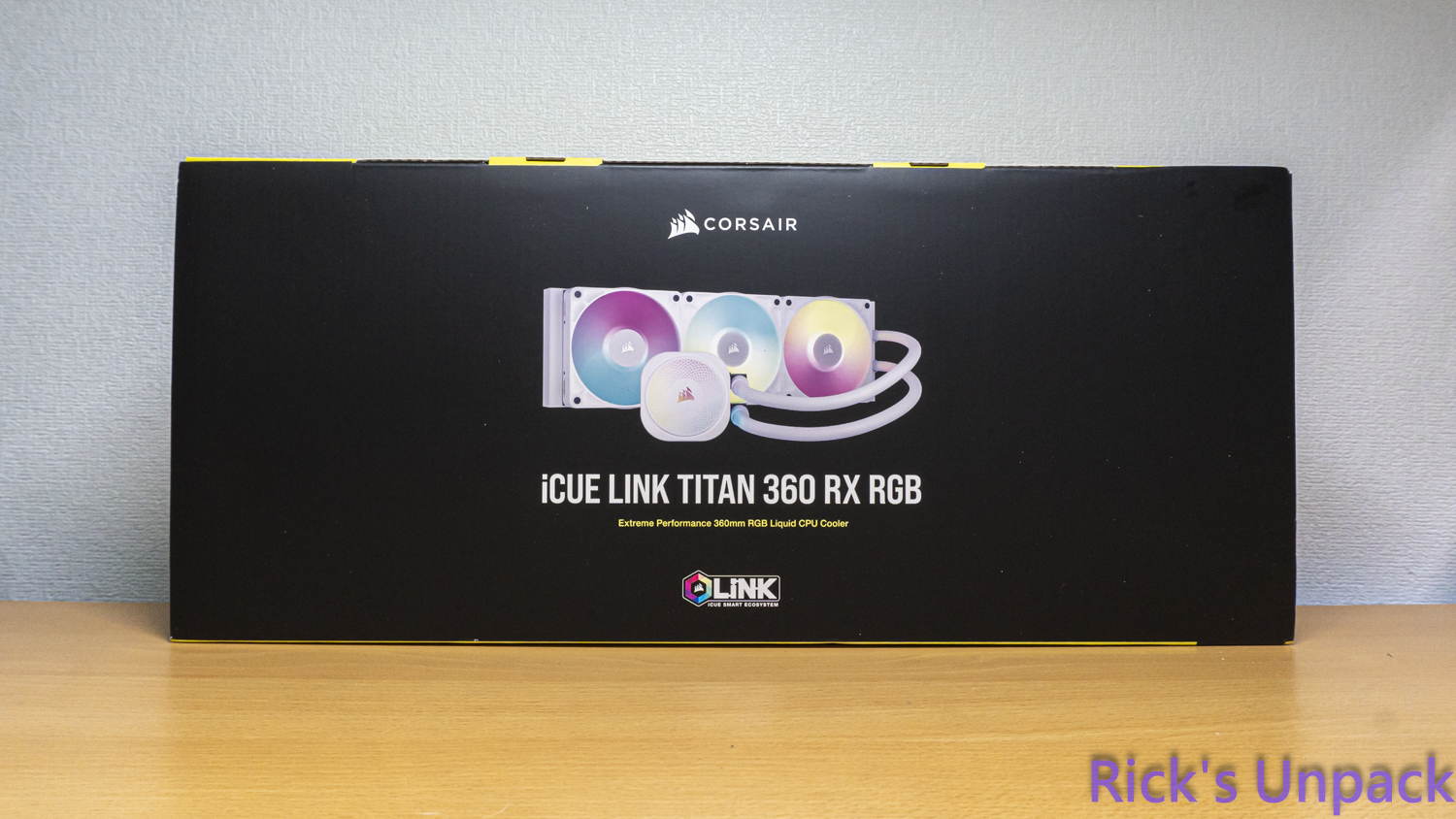

包裝盒正面放上對應顏色的水冷形象圖,下方有完整型號字樣以及支援海盜船的iCUE LiNK串接系統。
前面是以海盜船經典黃為底色,中間一樣放上水冷的形象圖,右側有型號標示。

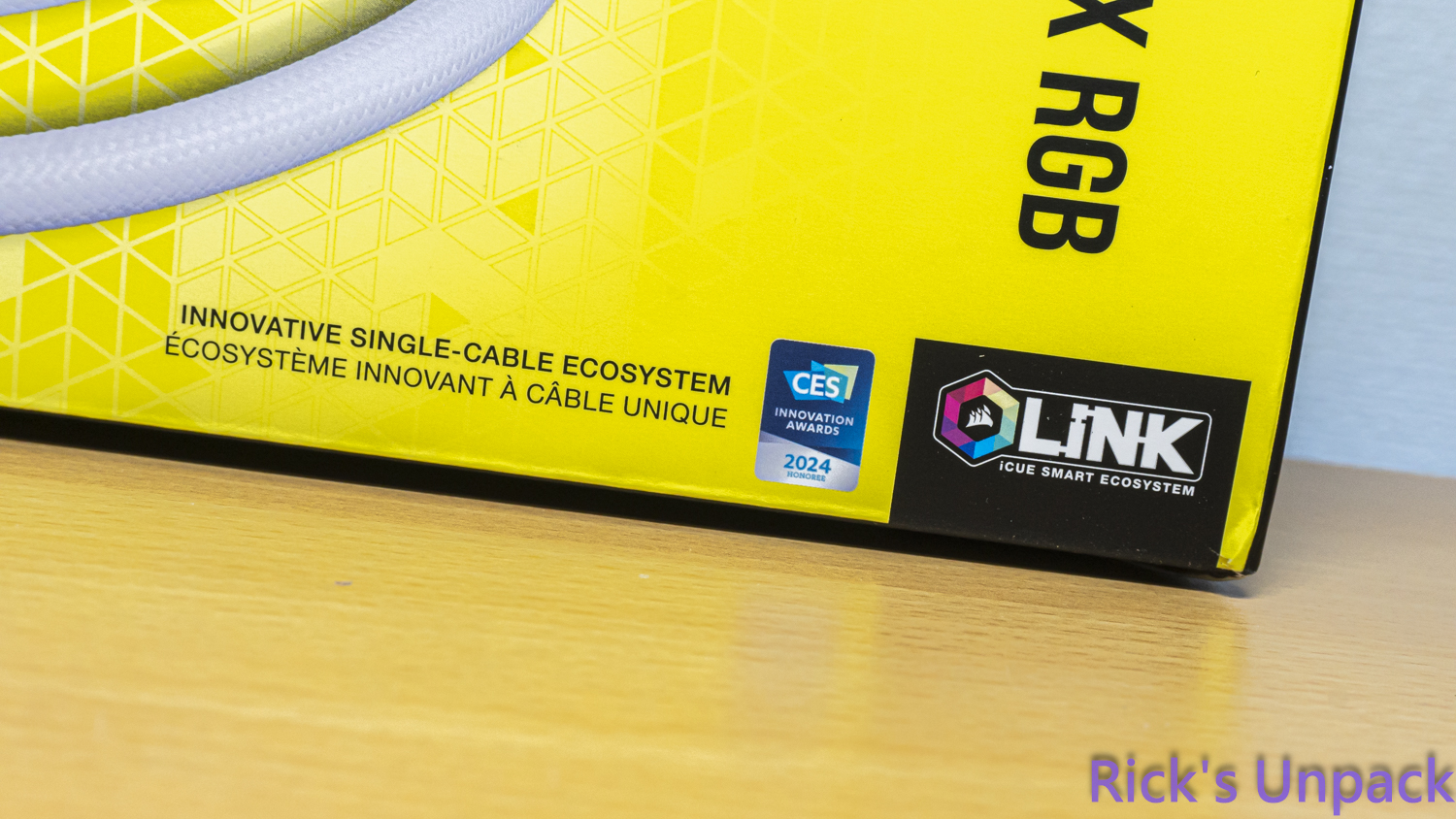

在右下角也有放上CORSAIR iCUE LiNK TITAN全系列水冷都獲得2024 CES的創新獎項。

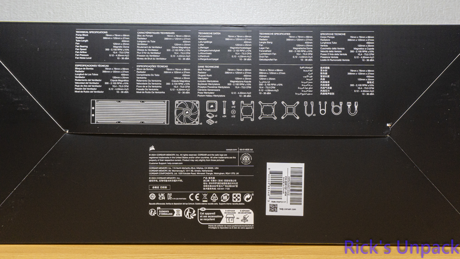

背面則放上水冷的多種語言特色介紹以及水冷排的三圍尺寸標示圖,這邊筆者就將這系列水冷的特色同樣再次列出來給大家參考:

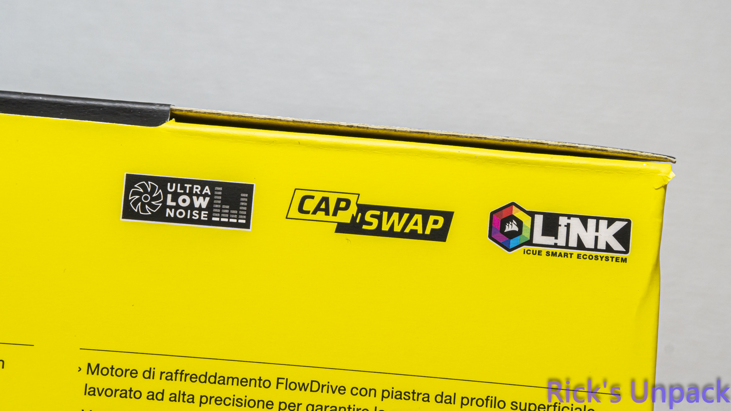

背面右上角同樣有放上這款水冷的風扇支援0 RPM模式、水冷頭支援CAP SWAP模組化設計的圖示。
包裝盒底部有印上完整的規格資訊表、內容物與對應數量以及相關安全標籤以及保固序號條碼資訊。

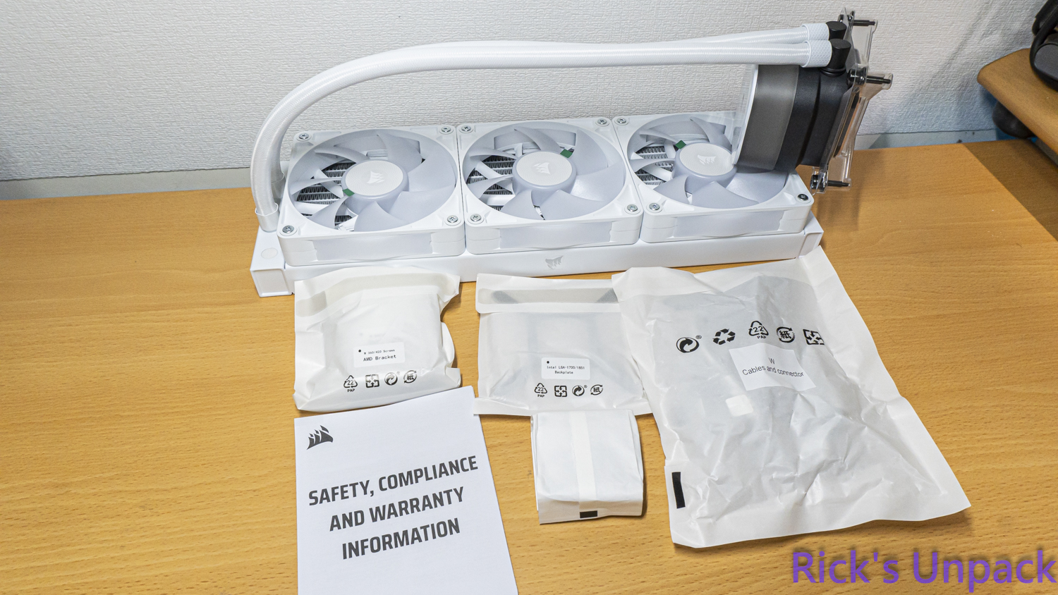

打開包裝後,裡面同樣附有水冷組裝說明的線上產品手冊QRCode;海盜船也特別標記在開始安裝前務必先詳閱組裝手冊,以免在安裝過程中遇到問題。
裡面的內容物包含:CORSAIR iCUE LiNK TITAN 360 RX RGB WHITE水冷本體、RX120 RGB風扇*3(已預先安裝在水冷上)、iCUE LiNK專屬控制器*1、Intel平台配件包、AMD平台配件包、iCUE LiNK系統線材配件包以及安全保固說明書。

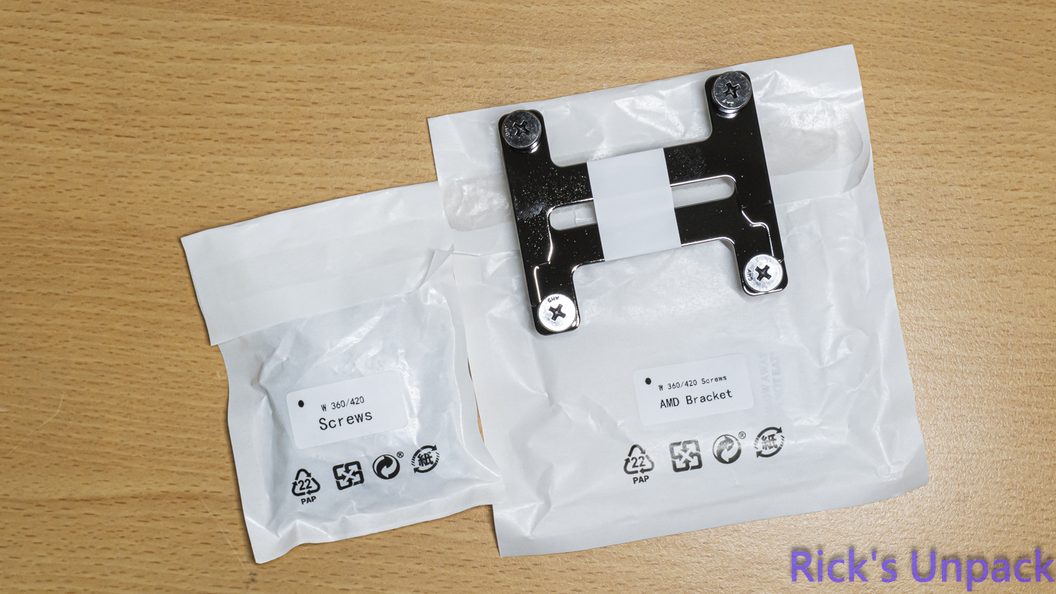

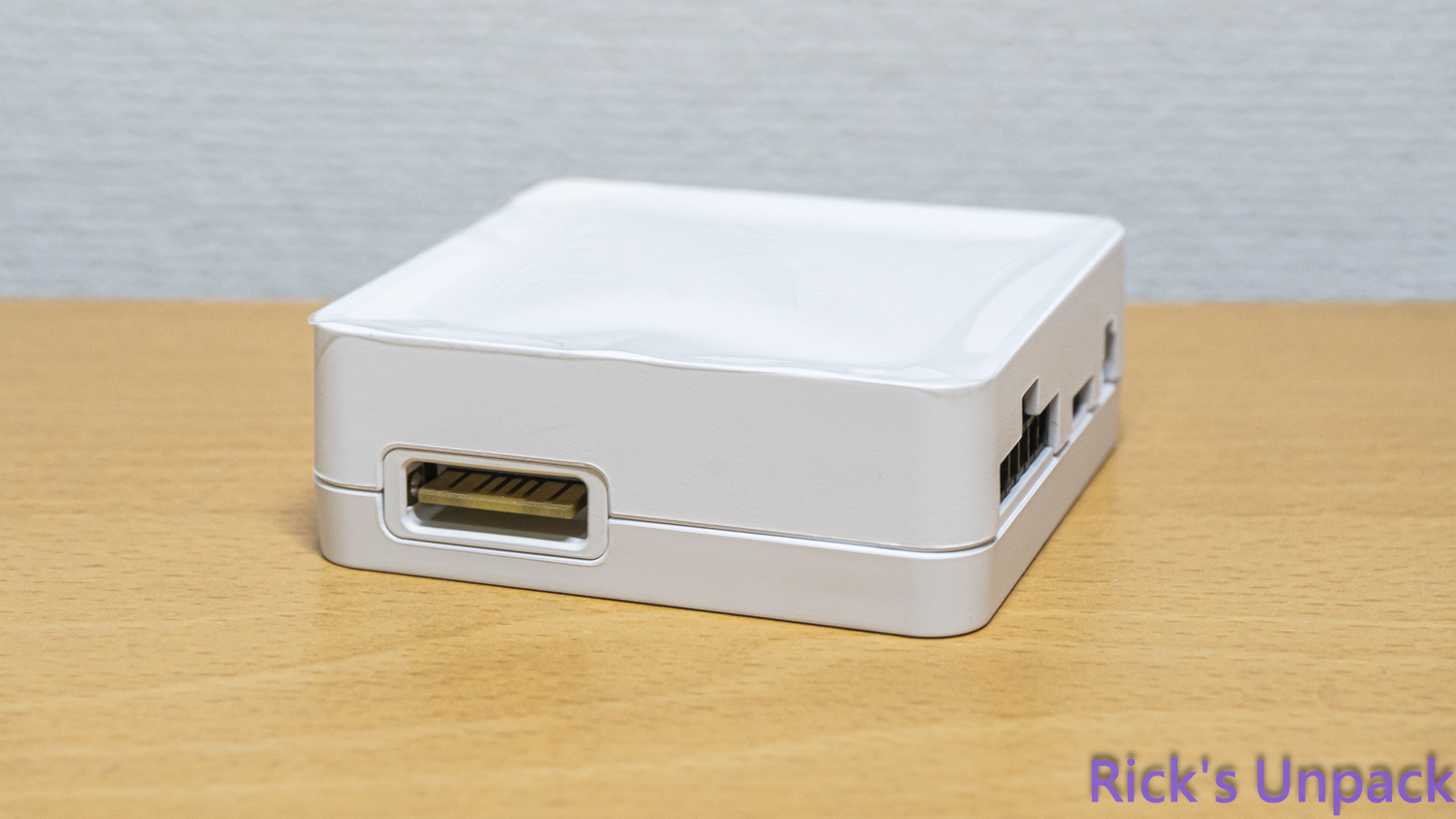

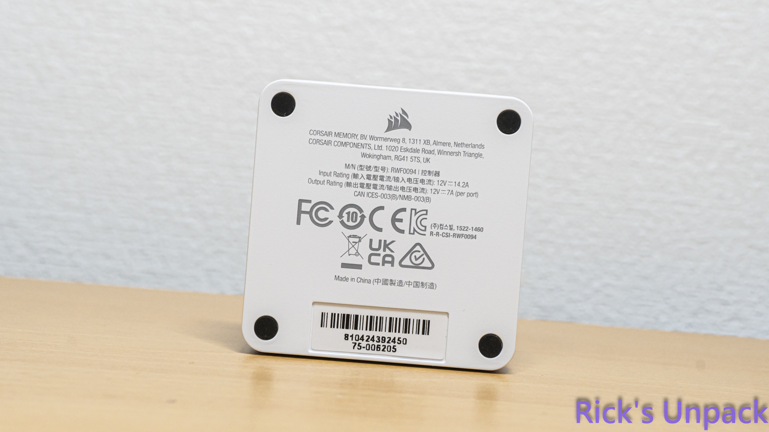

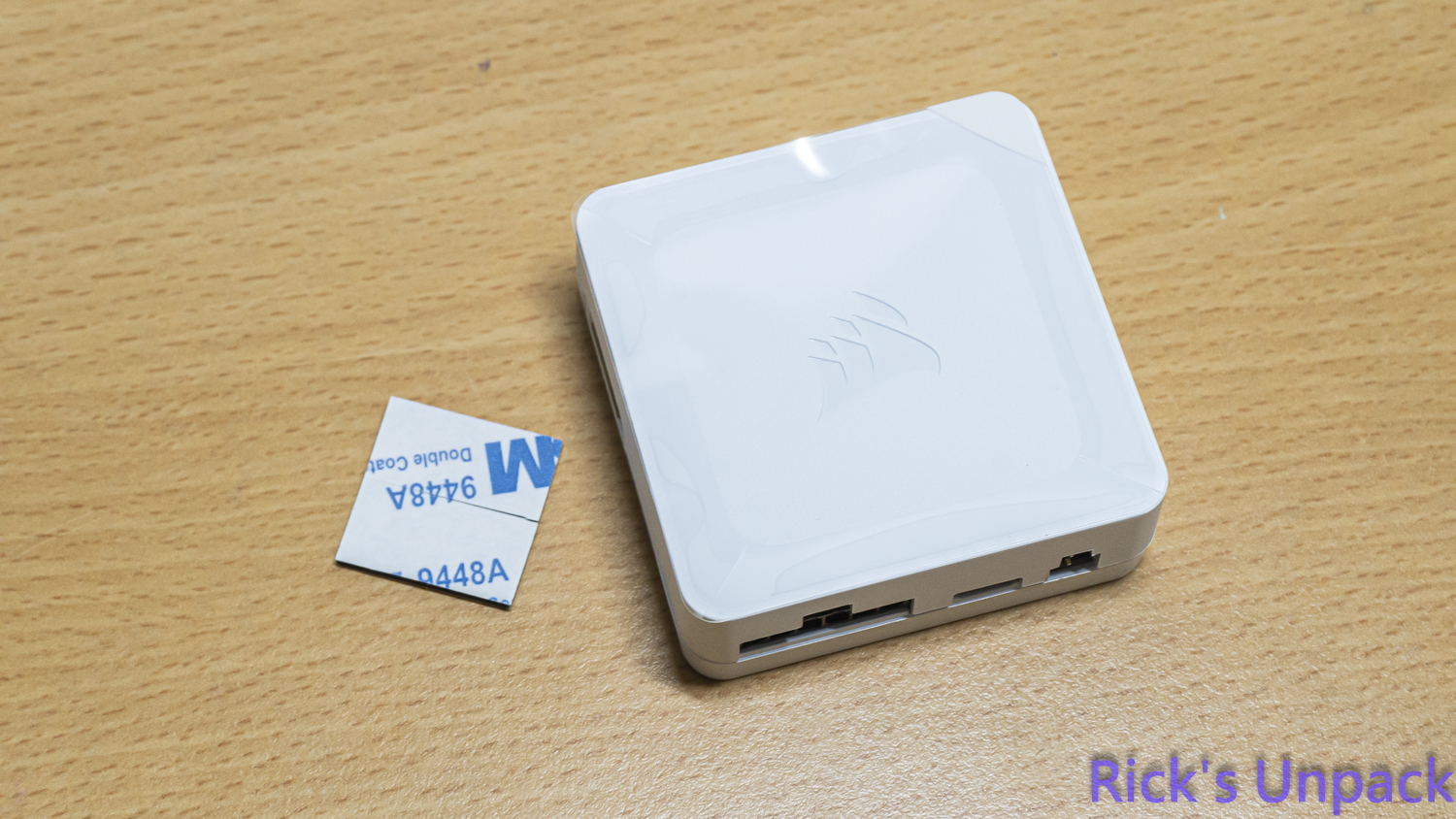

同樣有提供一個iCUE LiNK控制器,本次開箱的水冷為白色版本,因此控制器也跟水冷配色一樣為白色版本。
背面有印上控制器工作電壓、電流以及相關安全規章標籤…等資訊,並採用磁吸設計,4個角落有附上磁吸鐵片。
單顆控制器有2個插槽,單個插槽最多可支援7個設備,水冷頭也被歸類成一個設備,如果是360或420風扇就可以用夾漢堡的方式。

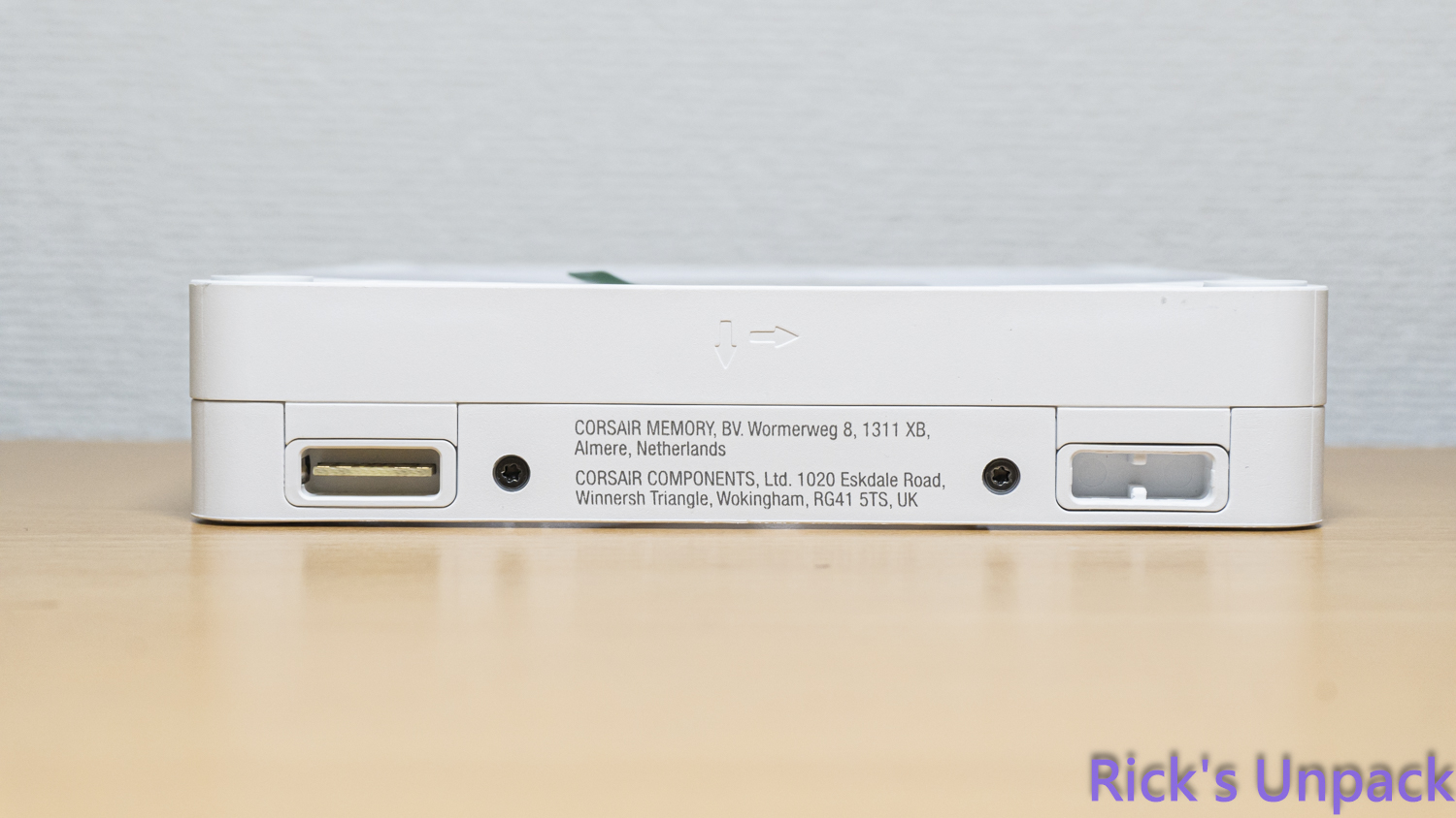

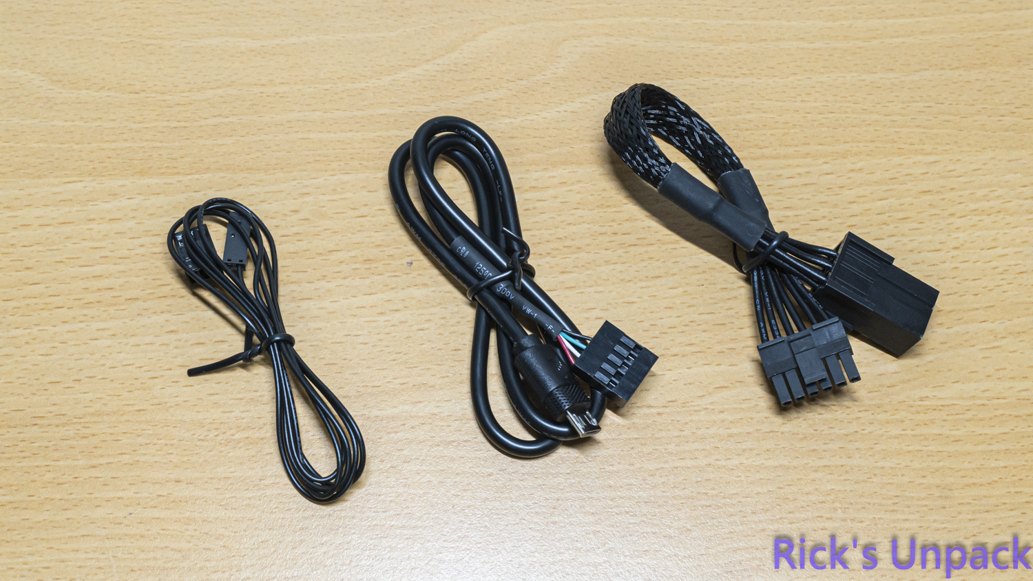

控制器的線材同樣有3條,分別對應底部的接口,由左至右分別是溫度感測線、MICRO-USB to USB 2.0 9-PIN線與PCIe 6-PIN供電線。

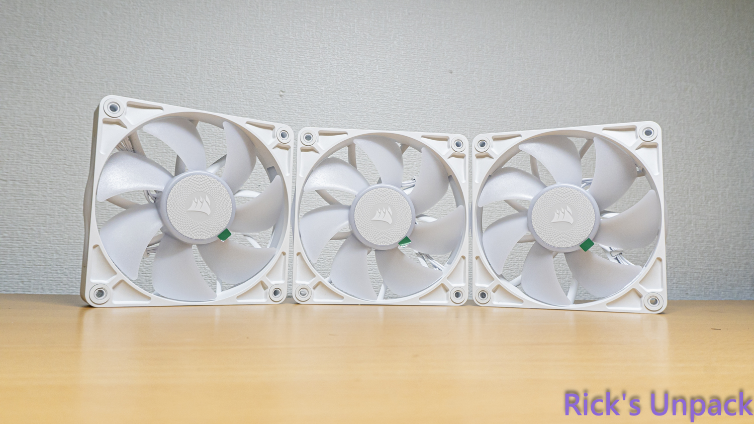

===== CORSAIR iCUE LiNK RX120 RGB WHITE FANS =====
iCUE LiNK TITAN系列水冷的風扇都會預先安裝到水冷排上,可以減少玩家組裝水冷的時間;目前TITAN系列都是搭配RX系列風扇,未來會不會推出LX版本或是新款風扇就要看海盜船的規劃了。
傳輸介面:iCUE LiNK
風量:10.4 – 73.5 CFM
風壓:0.12 – 4.33 H2O
噪音:10 – 36 dBA
軸承:磁吸式圓頂軸承

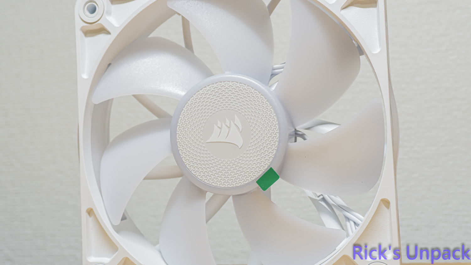

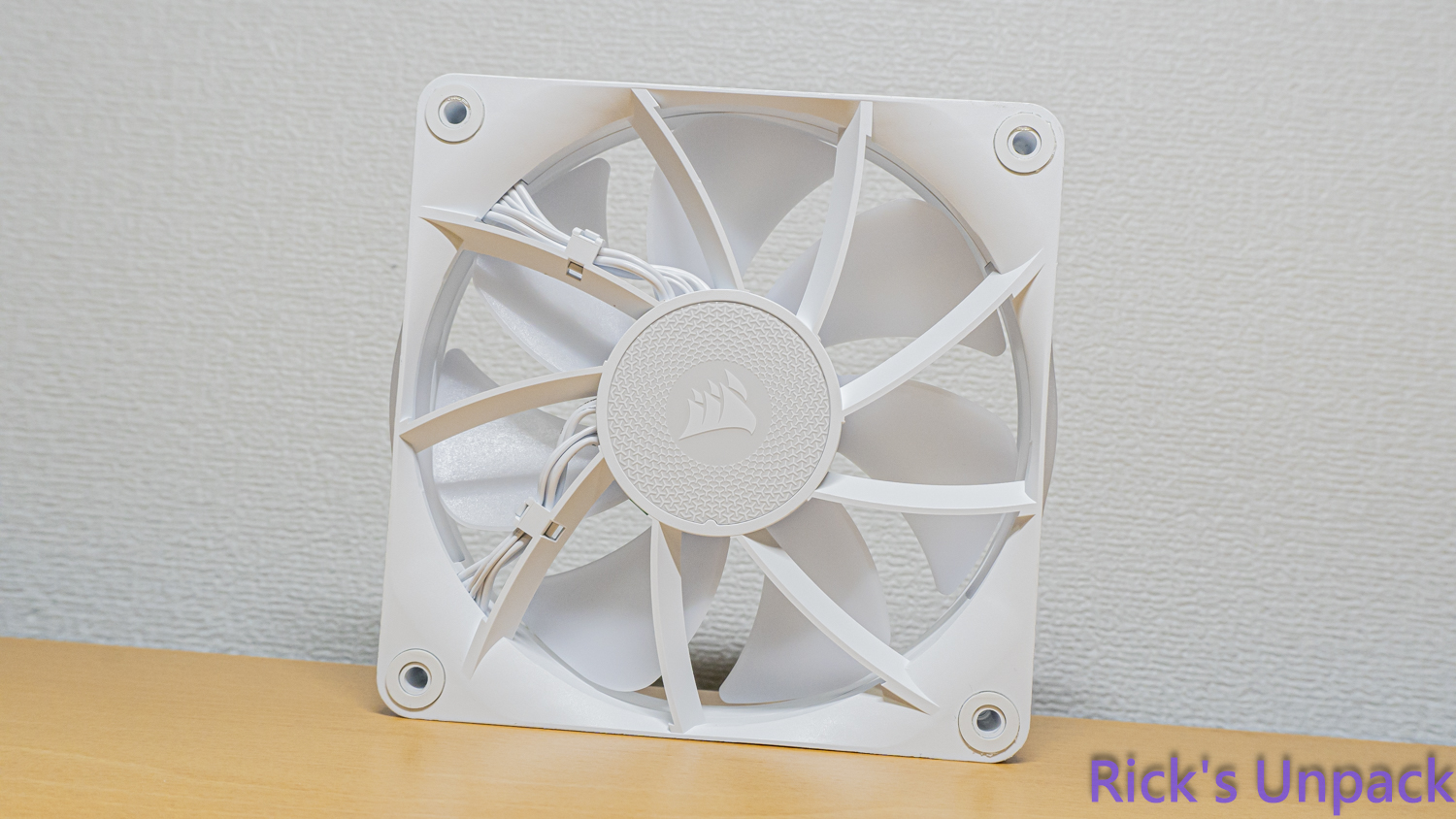

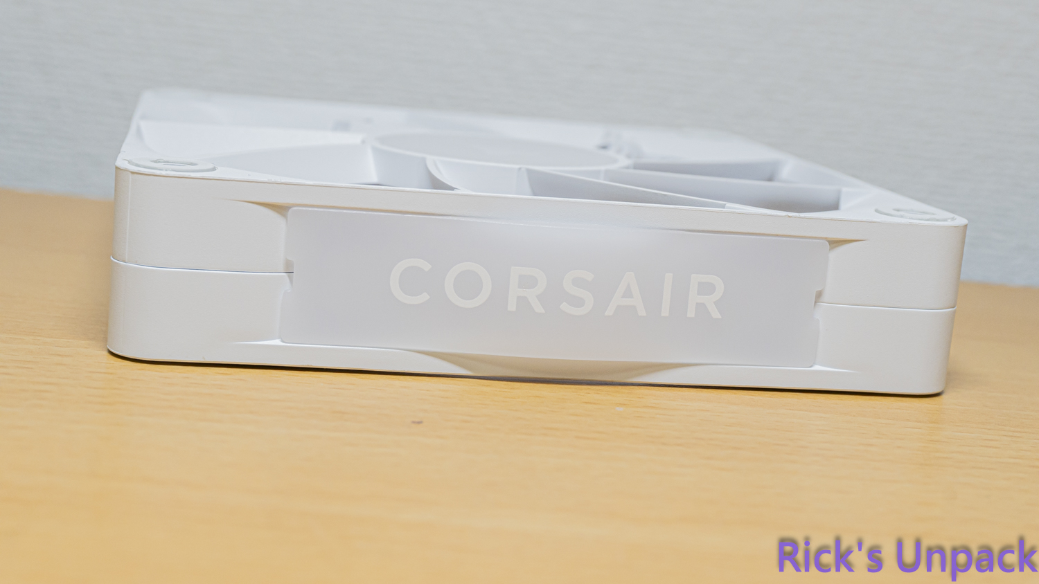

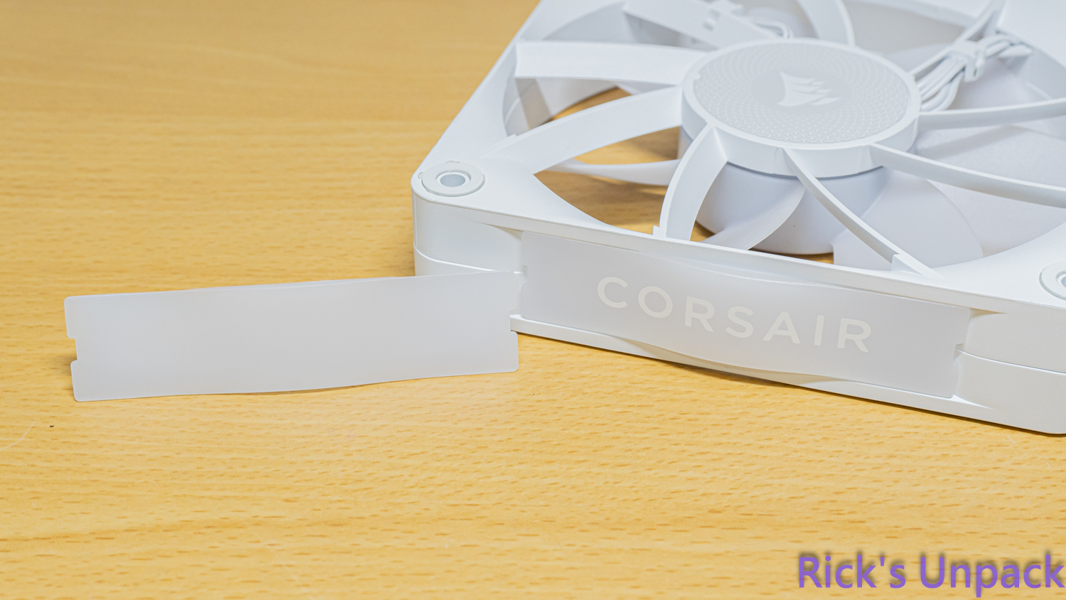

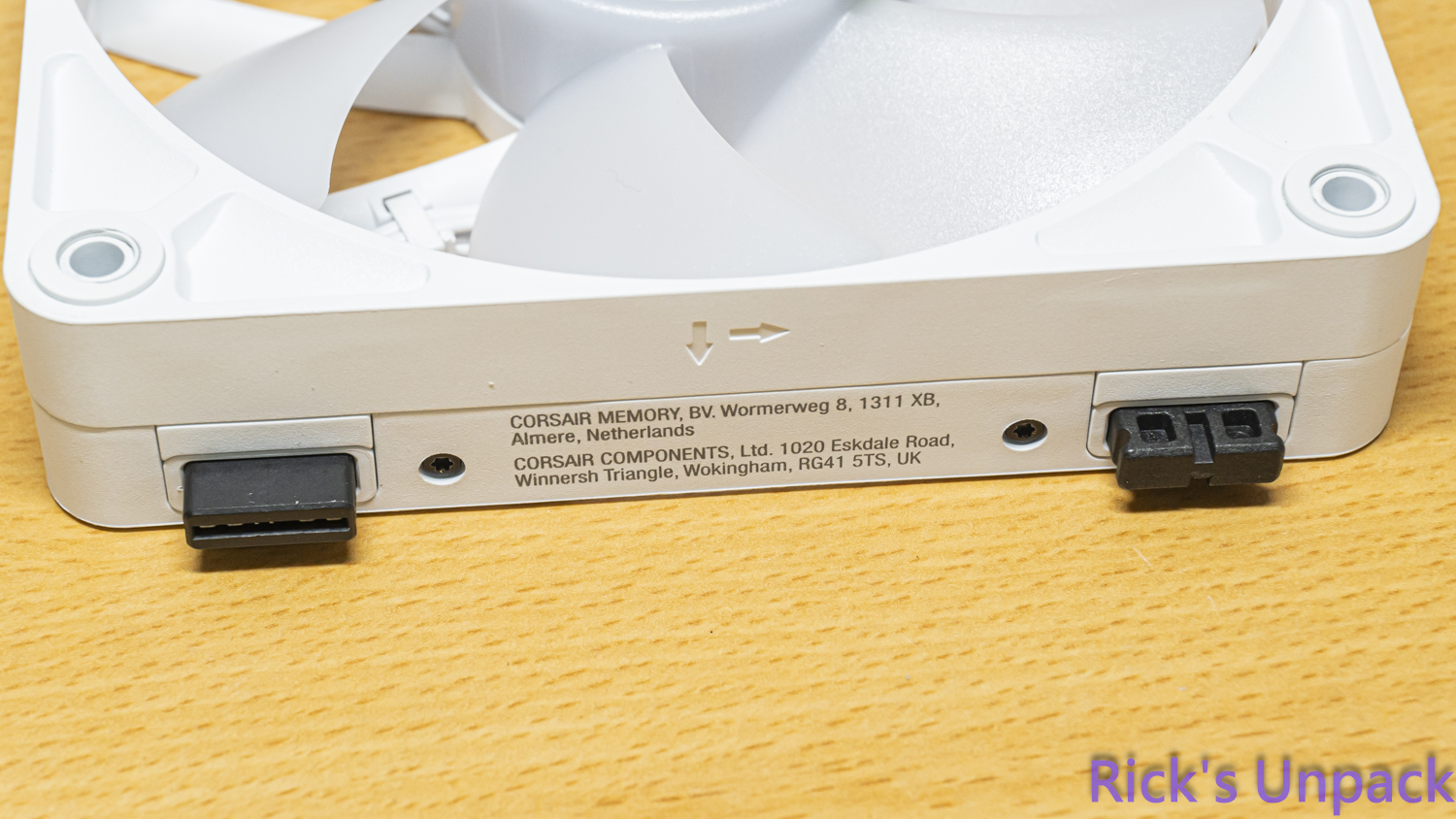

接下來進入水冷本體的部分,這裡先為大家列出水冷排的獨立規格資訊:冷排尺寸(長 x 寬 x 厚):396 x 120 x 27 mm
冷排材質:鋁
水冷管長度:450 mm

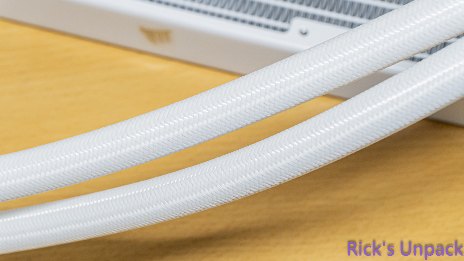

水冷管材質:黑色套管低滲透橡膠
保固:6年

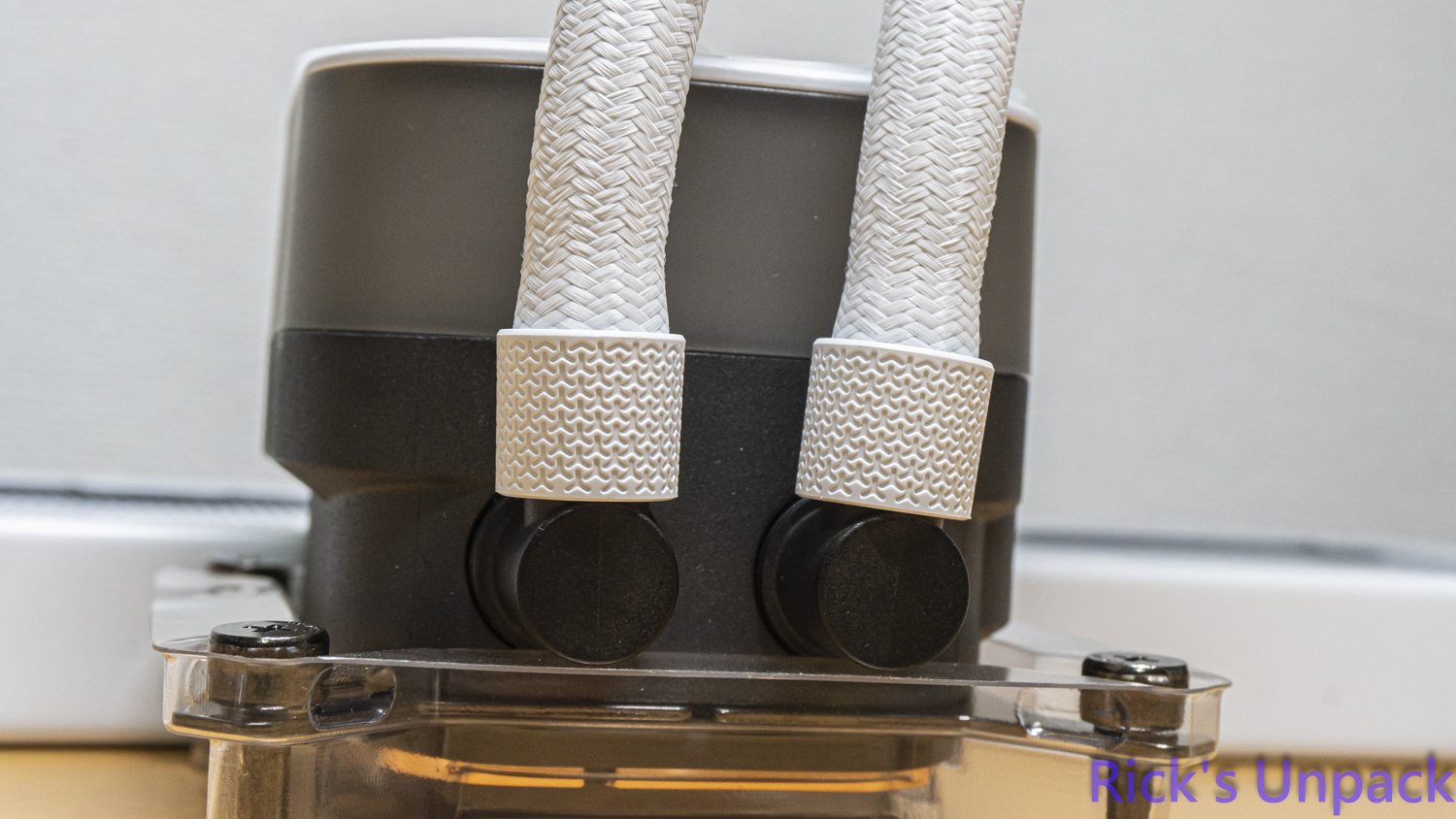

冷頭與水冷管的連接處有轉軸設計,安裝時可依機殼空間調整角度,有效減少水管因長期受力而導致折損或滲漏的風險;此外,水管尾端亦加裝強化外殼,提升結構穩定性,表面則刻有海盜船最新的圖騰元素。

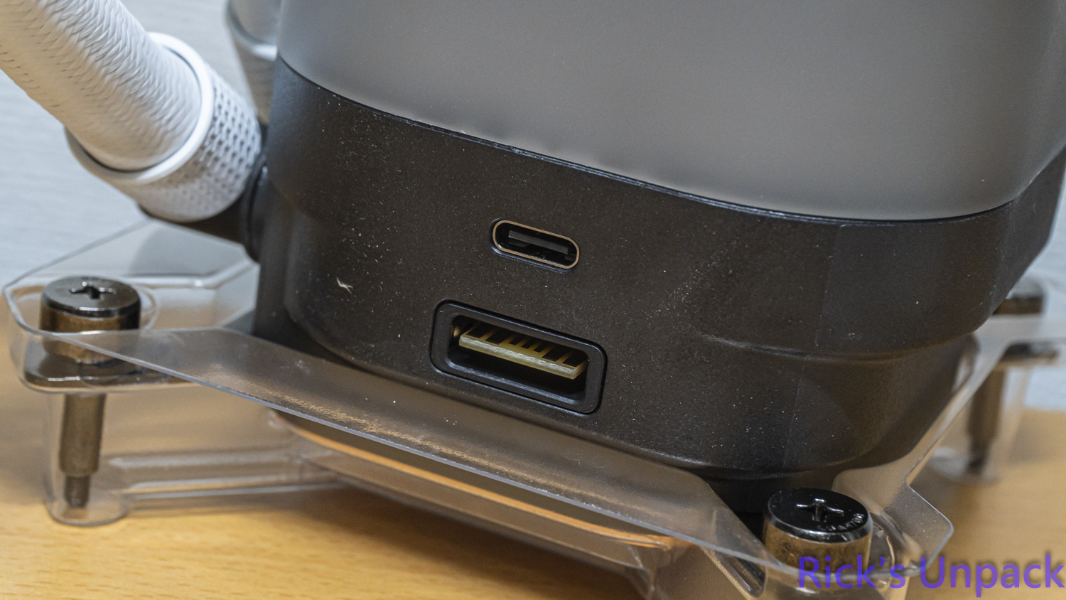

水泵側邊配置有一組 Type-C 接口與一組iCUE LiNK接口;iCUE LiNK接口可透過配件包內附的短線與風扇串接,實現統一控制;而Type-C則是如果玩家有將頂部的水冷頭頂蓋改裝成LCD版本,需要接一條線至主機板進行螢幕的設定。

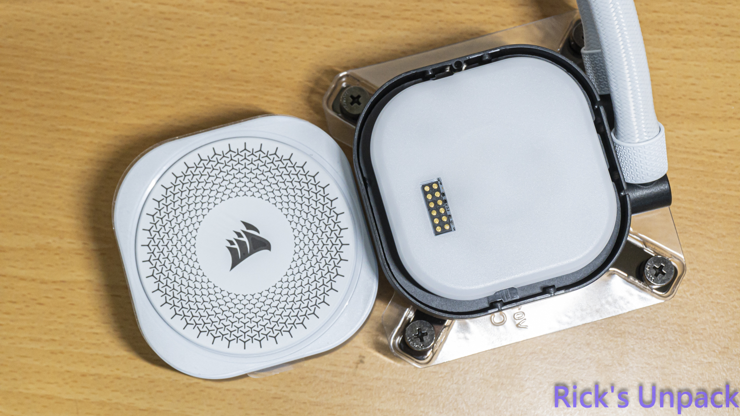

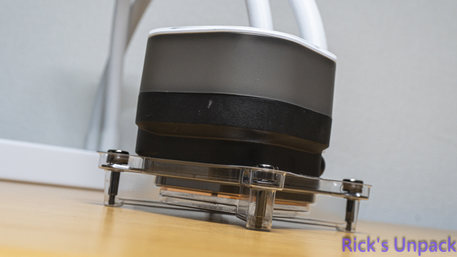

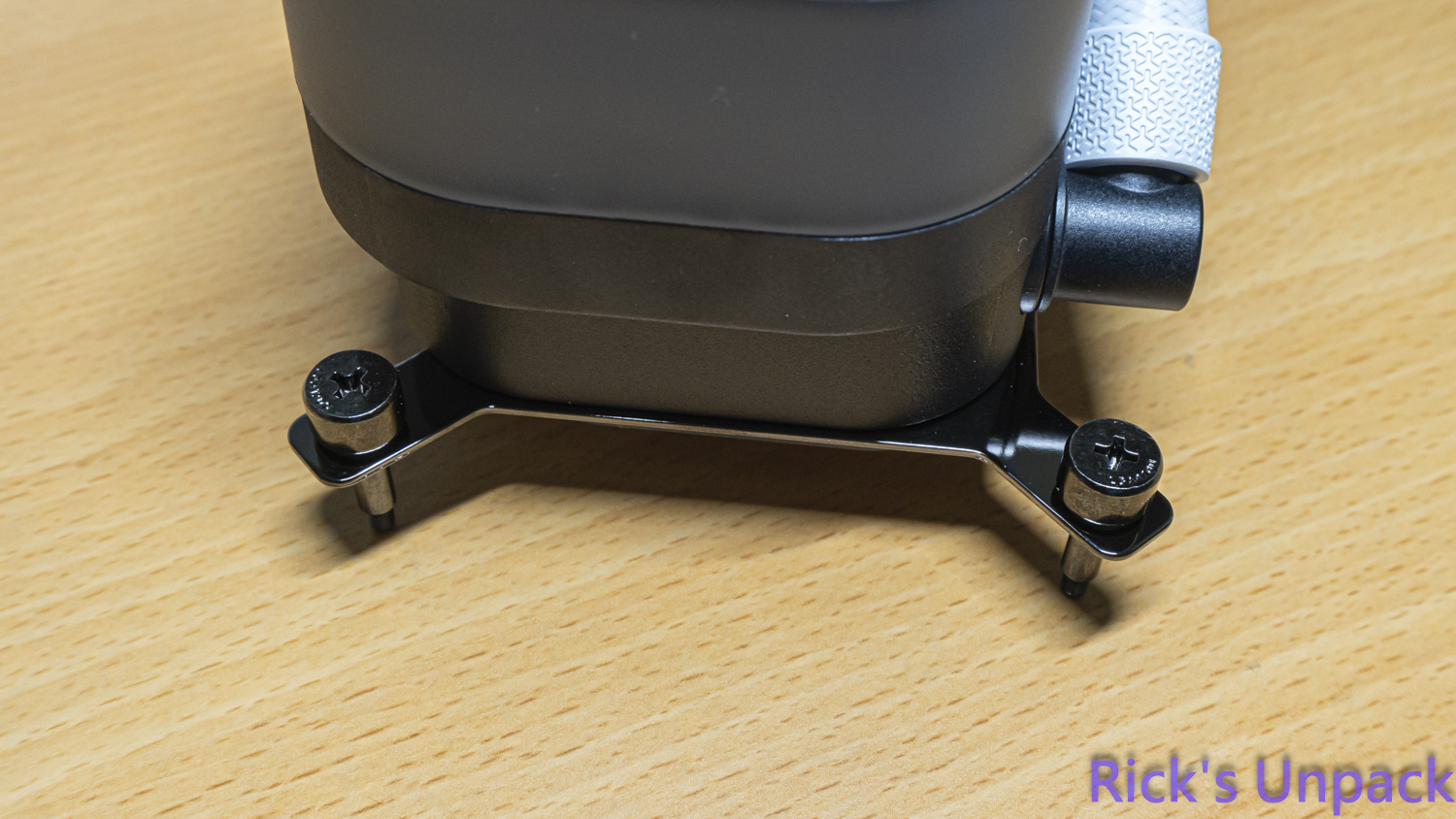

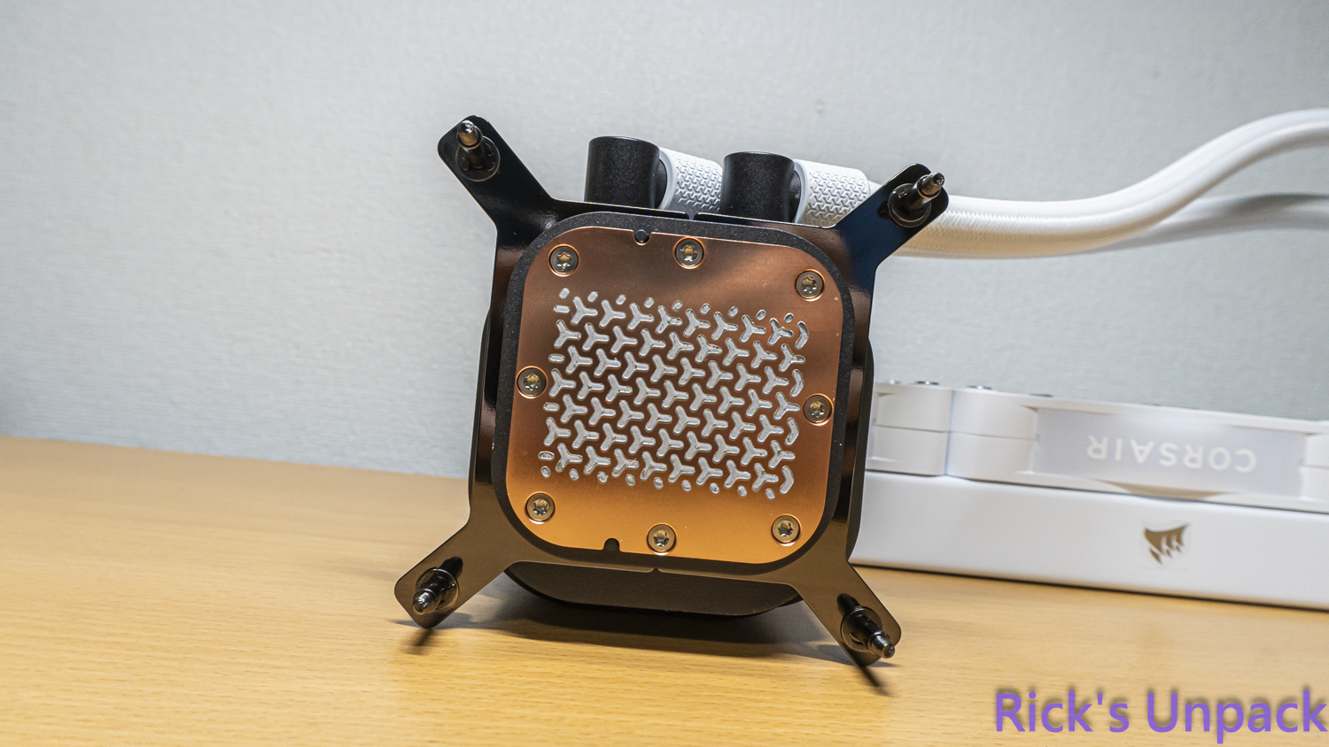

===== 組裝展示 =====

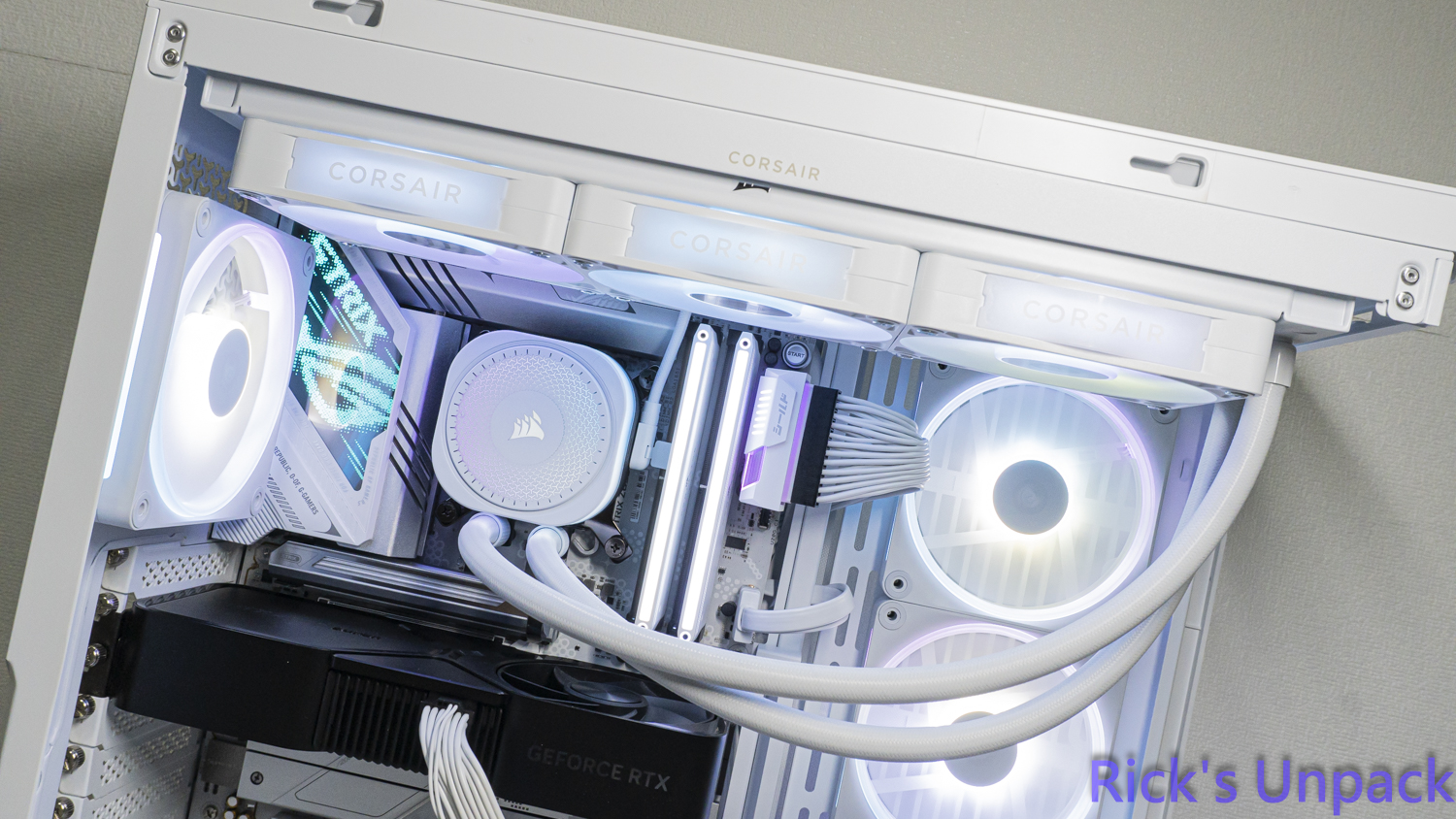

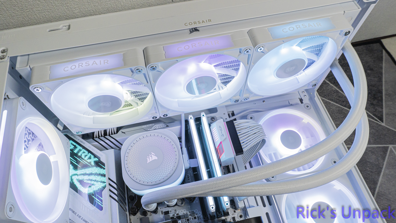

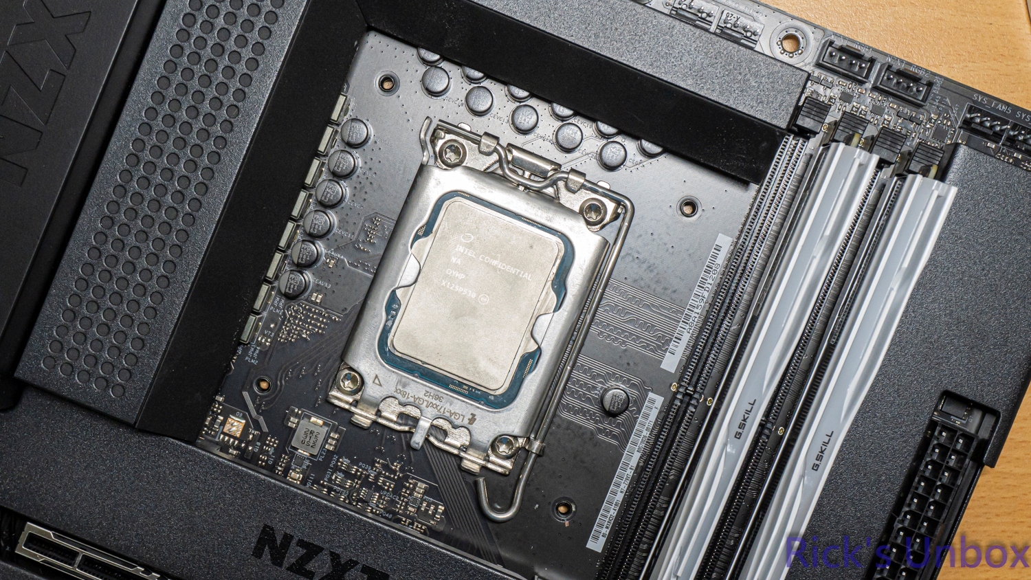

接著就來介紹如何將安裝水冷,首先是Intel平台,先將配件提供的底座安裝在主機板背面。
水冷出廠時就預先安裝Intel平台扣具,使用者僅需將冷頭對準底座鎖孔後鎖緊即可完成安裝;由另外Intel扣具為完全對稱設計,水冷管出線方向可依個人需求自由調整;筆者習慣將水冷管轉接處朝下。

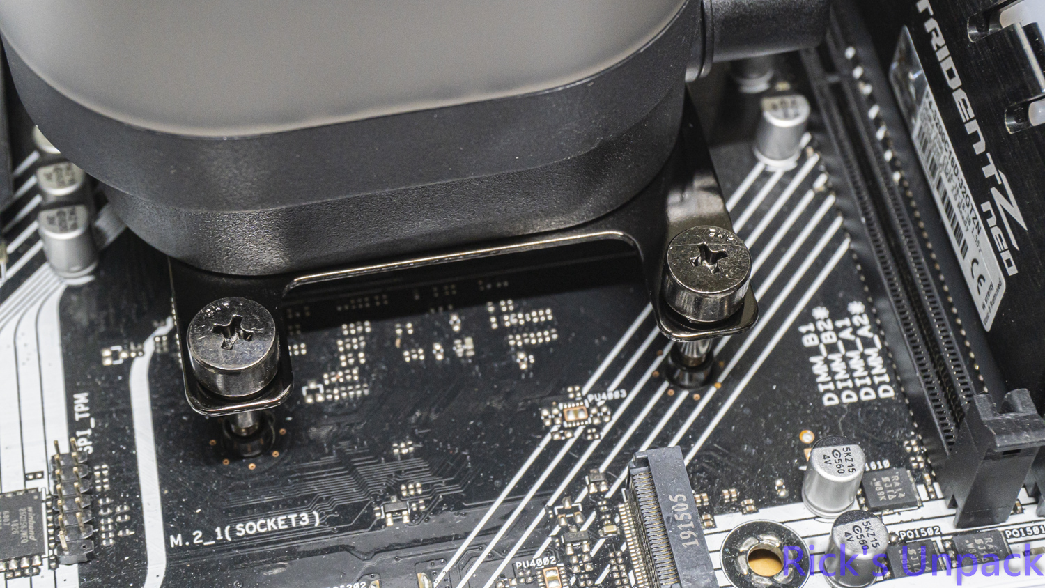

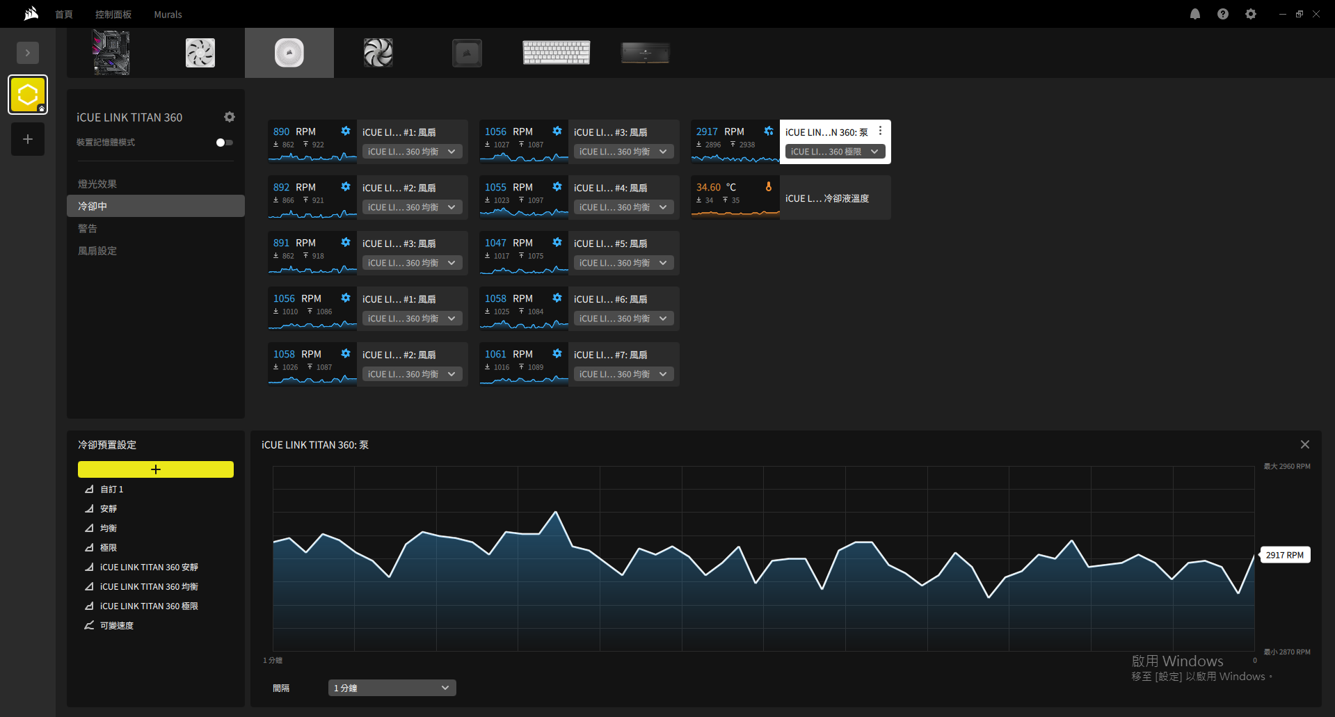

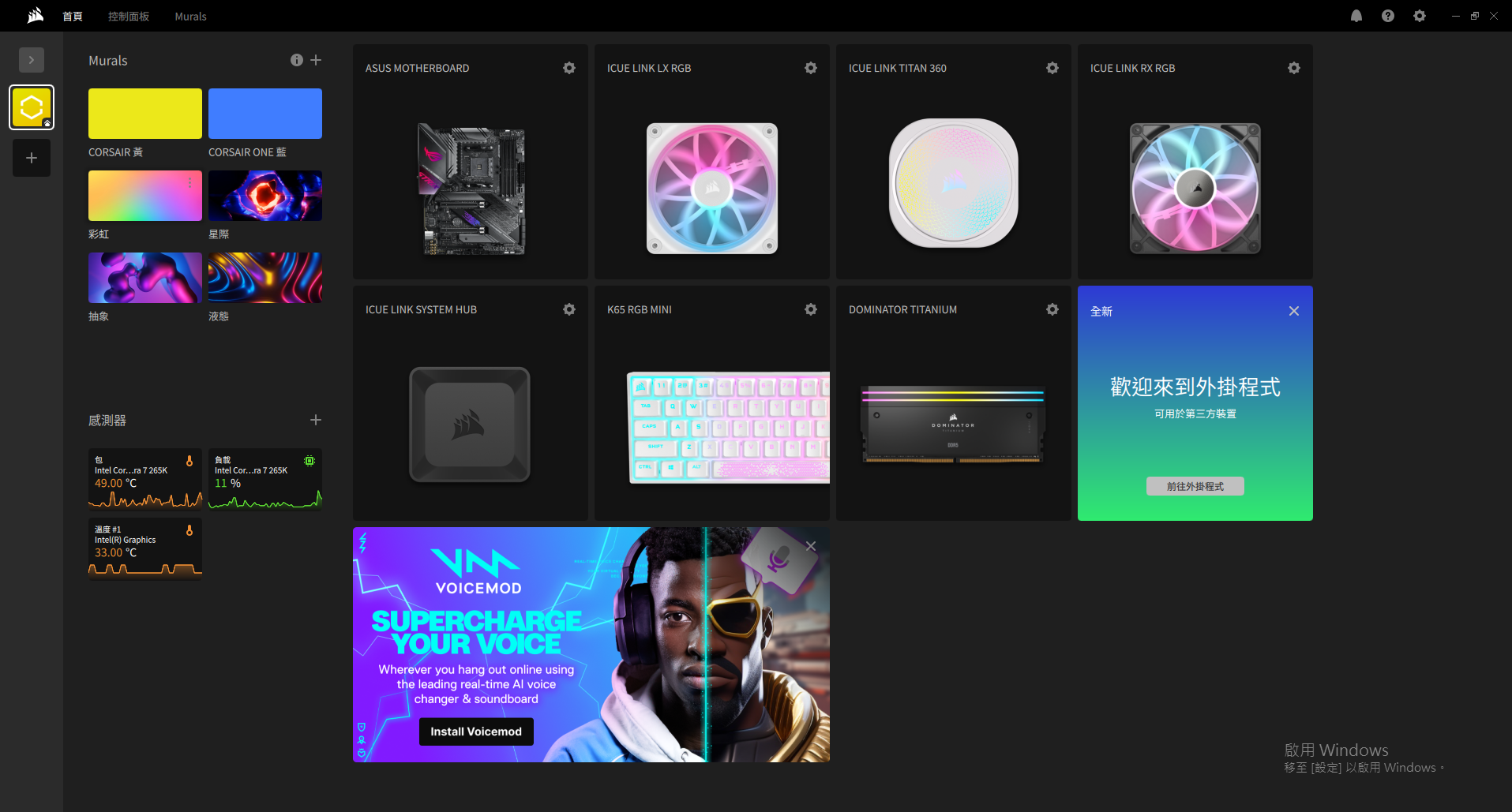

這邊一樣簡單介紹一下海盜船的iCUE軟體裡面針對這款iCUE LiNK TITAN 360 RX系列水冷所推出的相關設定,如果相關設備都連接正常,在iCUE軟體的主頁就會iCUE LiNK TITAN 360的圖案可以點選。

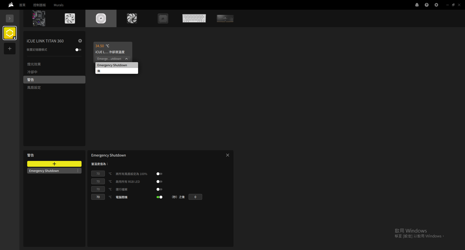

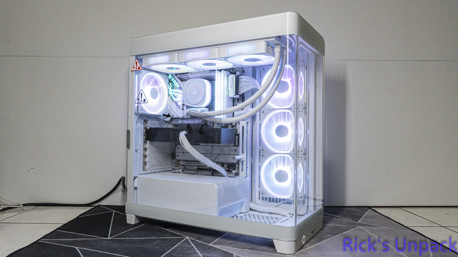

在開始進行水冷的散熱和噪音測試前,一樣先放上本次的安裝平台零組件清單給大家參考~~CPU:Intel Core Ultra 7 265K
MB:ROG STRIX Z890-A GAMING WIFI
RAM:CORSAIR DOMINATOR TITANIUM RGB 32GB(2x16GB)DDR5 6600MT WHITE
AIO:CORSAIR iCUE LiNK TITAN 360 RX RGB WHITE
FANS:3x CORSAIR iCUE LiNK LX120-R RGB WHITE + 1x CORSAIR iCUE LiNK LX120 RGB WHITE
GPU:NVIDIA RTX 4070 SUPER FE
SSD:KINGSTON FURY RENEGADE 1TB
POWER:CORSAIR RM1000x SHIFT WHITE
CASE:CORSAIR FRAME 4500X LX-R RGB WHITE

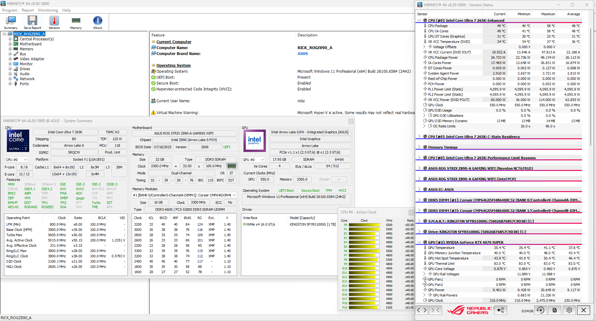

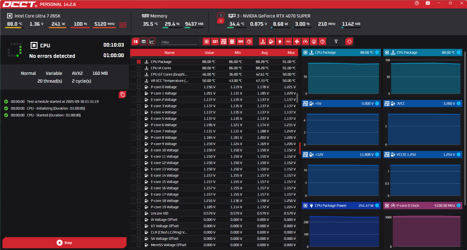

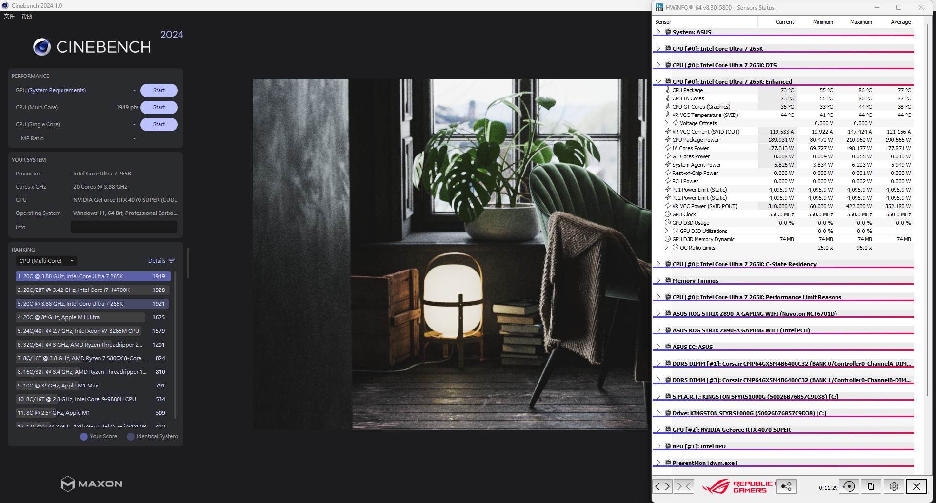

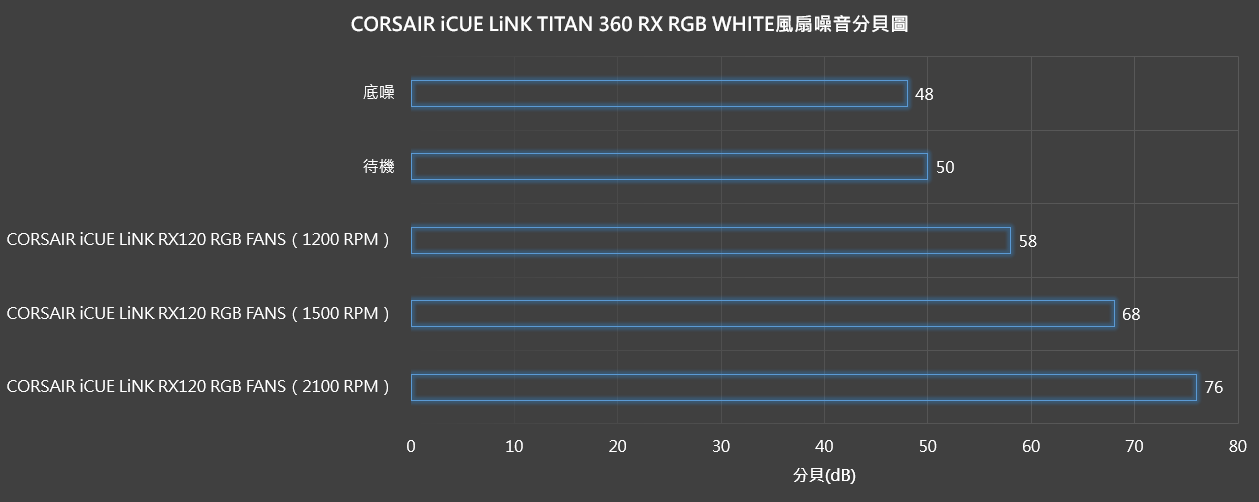

接著是CPU-Z的截圖驗明正身。
