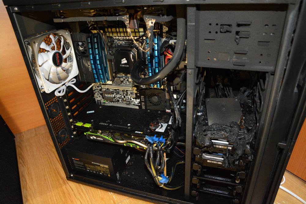

soothepain full loading 已加入 9/17/03 訊息 21,954 互動分數 1,971 點數 113 網站 www.coolaler.com 9/22/15 #1 出處:https://www.ptt.cc/bbs/PC_Shopping/M.1442872876.A.FEC.html 這有點慘烈...看來波及到的東西不少...

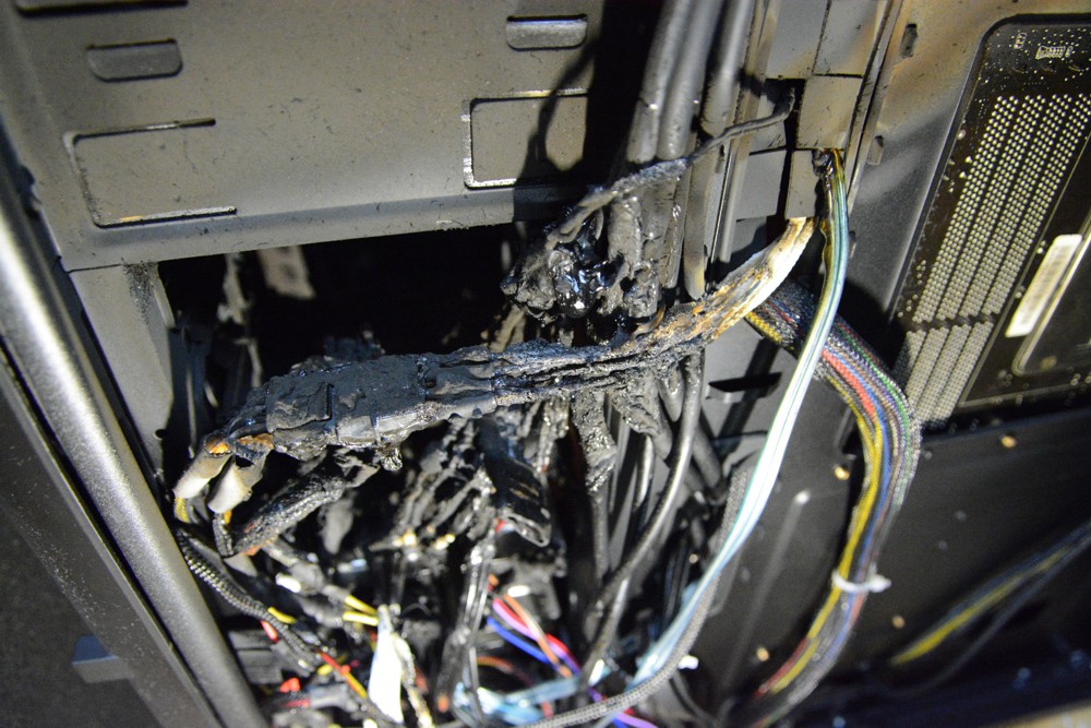

ChenTso 一般般會員 已加入 2/4/12 訊息 108 互動分數 0 點數 16 9/22/15 #4 我來親自說明了 本人Be quiet PSU共有四個SATA都接了硬碟,然後用兩條NZXT的大4Pin轉接SATA(接在不同的PSU上)一條一對二另一條一對四 一對二上只接光碟機一對四上面接遊戲SSD和h100i SSD那裏共有三顆因為接在轉接上的那顆融掉所以整個塌下來合體變一顆 然後昨天晚上是在深夜睡夢中燒掉的,今天NZXT人員來拍照鑑定等待後續中

soothepain full loading 已加入 9/17/03 訊息 21,954 互動分數 1,971 點數 113 網站 www.coolaler.com 9/22/15 #5 只能說還好沒整間燒起來XD
K ken21 永不上線 已加入 11/18/07 訊息 1,424 互動分數 0 點數 36 9/23/15 #7 早在原x屋就有災情(非該廠商),從那之後他們停止安裝轉接線 我也用轉接但只敢一對二,所以接4顆買了兩條 另外燒如此嚴重應該睡死了吧= =
mingting 榮譽會員 已加入 1/31/12 訊息 2,519 互動分數 58 點數 48 9/23/15 #8 ChenTso 說: 我來親自說明了 本人Be quiet PSU共有四個SATA都接了硬碟,然後用兩條NZXT的大4Pin轉接SATA(接在不同的PSU上)一條一對二另一條一對四 一對二上只接光碟機一對四上面接遊戲SSD和h100i SSD那裏共有三顆因為接在轉接上的那顆融掉所以整個塌下來合體變一顆 然後昨天晚上是在深夜睡夢中燒掉的,今天NZXT人員來拍照鑑定等待後續中 按一下展開…… 除了NZXT線材可能是問題. POWER的短路保護有沒有第一時間發揮作用也是問題點之一吧...(經常看到.不是有些人很在意POWER的保護機制有幾項嗎...) ===== 我現在是2條短的大4pin轉SATA的一對一...1條接SSD.1條接DVD燒.(這2條大4pin轉SATA好像是主機板送的...太久了.記得不是很清楚:PPP:...) 另外自己有買條一對二(閒置).還有條一對一(閒置)好像還是主機板送的.而2張Z68板送的大4pin轉SATA都還未拆封... 而我使用時.都盡量用幾個接幾個.像一對二就一定接2個裝置.不會只接一個...而能用一對一就盡量用一對一 萬不得已.用到一對二卻只有接1個裝置.我會用膠帶把閒置的那個封起來.一方面減緩氧化.一方面避免碰到異物造成短路...(POWER的閒置接口同樣用膠帶封住...) 最後編輯: 9/23/15

AskA涼 一般般會員 已加入 8/11/14 訊息 156 互動分數 1 點數 18 年齡 44 9/24/15 #9 只要是PSU的延長線都會這樣嗎? 還是只是大4PIN轉SATA電源才比較會有問題阿?
