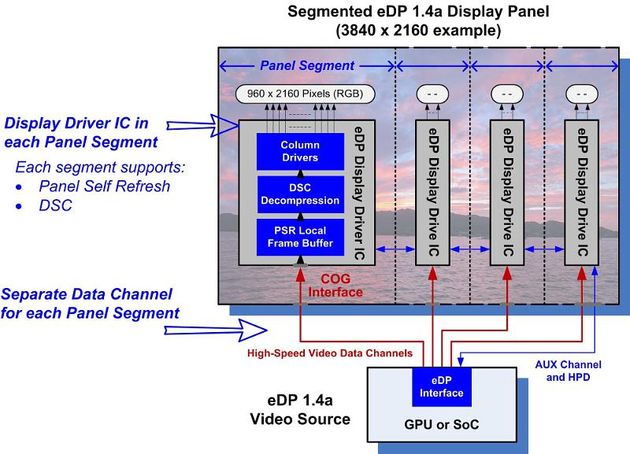

這次的eDP 1.4a規範中引入的全新功能就是多路SST操作(Multi-SST Operation,簡稱MSO),它可以支持一種新的“分段顯示面板”顯示架構,這種顯示結構可以設計的更薄,更亮,成本更低,同時功耗也低。MSO技術通過4條高速通道可以支持2-4個分段顯示面板,如果進一步降低分辨率,2條通道就可以支持2個分段顯示面板。這些面板分段在高分辨率顯示器有很高的集成度,每個分段都可以使用獨立的驅動晶片獨立控制。
