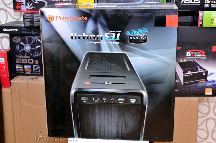

Tt Urban系列目前市面上有S21、S31、S41、S71四種,其主要的特色就是門片式設計,先前有介紹開箱過Urban S71,也就是Urban系列中最大咖的Full Tower等級,而這次開箱的則是Urban S31,定位於中階Middle Tower規格。
Tt Urban S31 有黑白兩種顏色,黑色是幾乎全黑的版本,沒有其他顏色綴飾,而白色則是部分網孔以及內裝黑化搭配,除了顏色之外還有透側以及非透側兩種。此次入手開箱的是黑色有透側的版本。
規格表,下方會有詳細介紹。

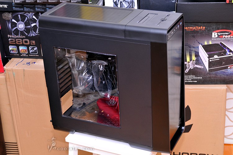

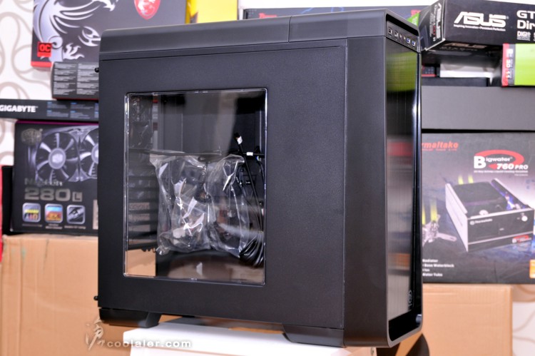

Urban S31 採用標準的Middle Tower尺寸,外觀設計與先前開箱過的S71幾乎是一模一樣,僅差在大小尺寸不同。
整體設計四方平整,走樸素質感路線,透側的也是規規矩矩,大面積開窗,四邊沒有醜醜凸起的鉚釘。

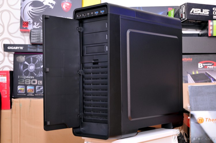

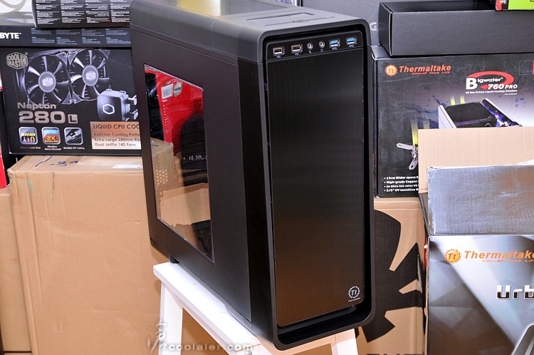

面板的部份採用門片式設計,把裝置隱藏在門板後面。一般人大多只會用到光碟機,而光碟機也是越來越少用得到,所以門片式算是質感功能兼具,只是可能得犧牲掉一些散熱的部份。

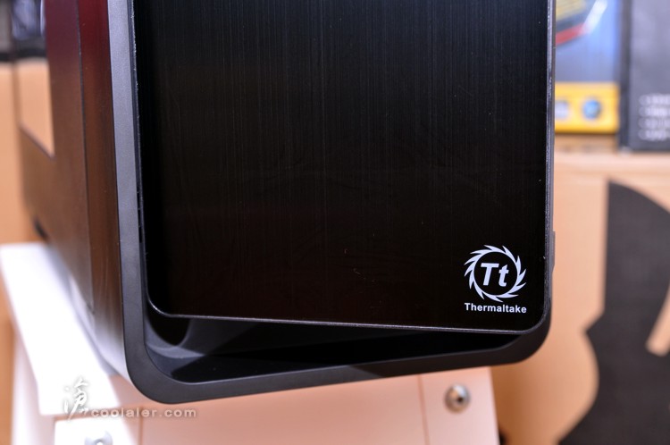

門片上有髮絲紋線條,更增添不少質感。門片從右側開啟,從底部拉開。
門片採用吸磁的方式固定。

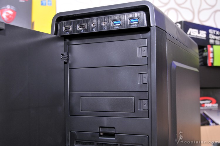

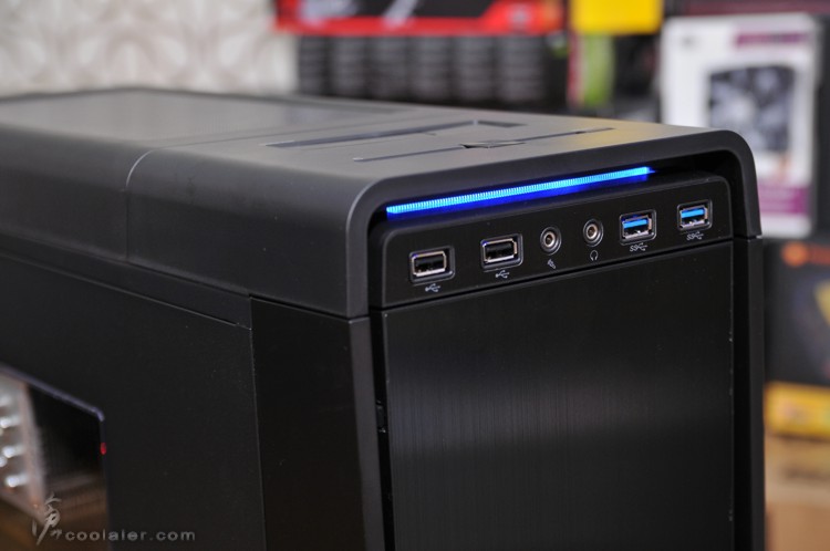

IO的部份在前額,有耳麥孔、4個USB,其中2個為USB3.0。另外下方5.25吋的部份有3個,其中1個可相容於3.5吋裝置。

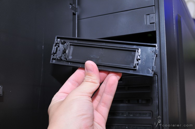

檔板直接從右側卡榫扳開就可以拆卸。

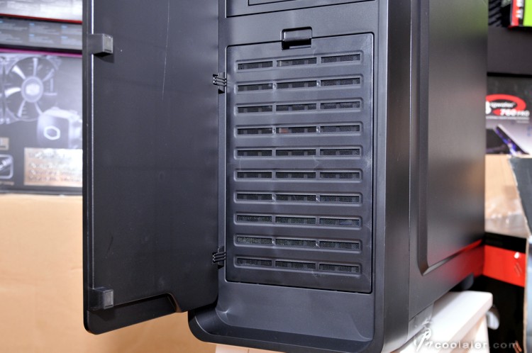

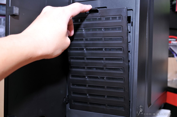

與S71相比雖然是縮小板,但該有的還是沒有少。面板下方一樣有大面積的可拆式濾網。
上方按壓即可拆下。

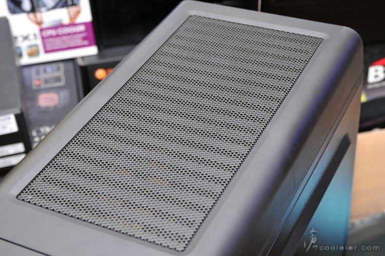

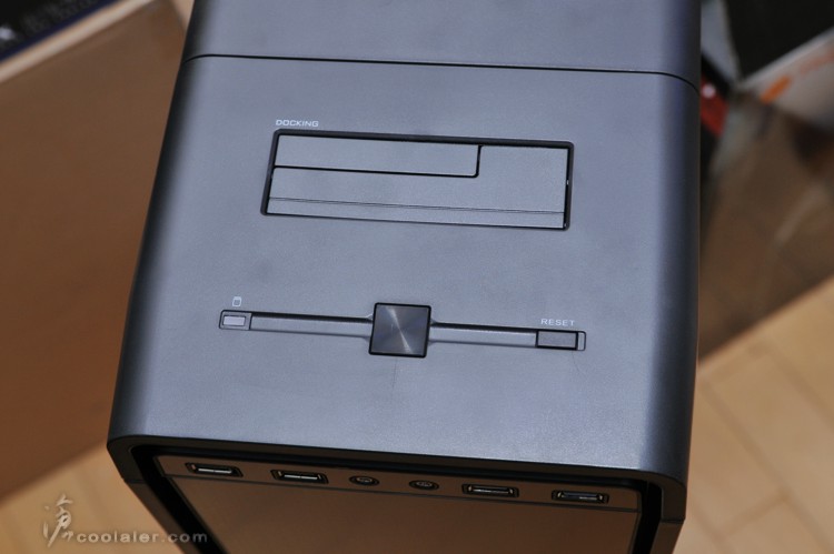

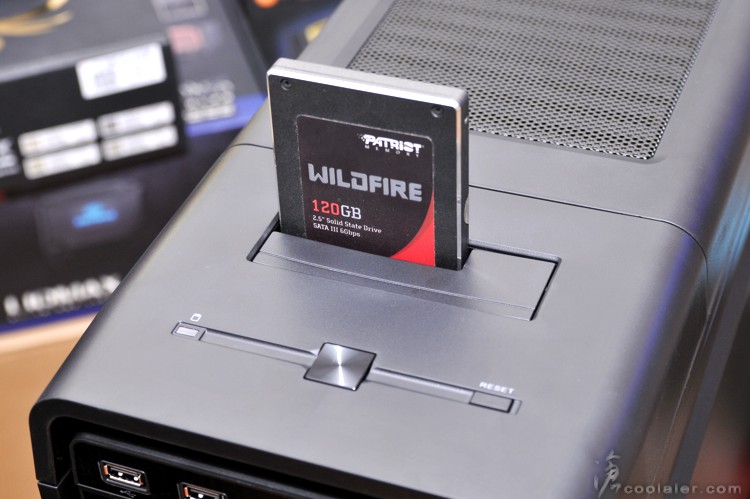

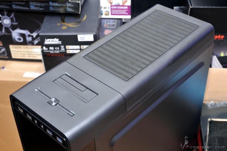

頂部,後側為大面積沖網孔,前面為開關、重置鍵、硬碟Dock。
硬碟Dock可以相容2.5吋以及3.5吋,直插的方式很方便,不過上方得有不少空間才行,放桌子底下可能會點有難度。

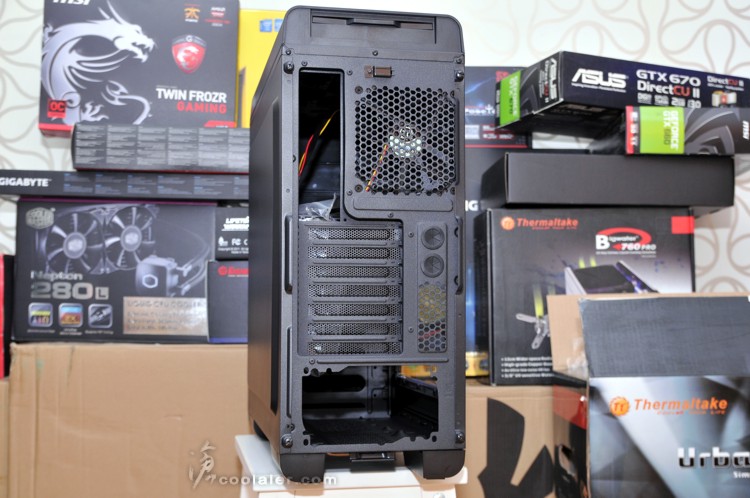

機殼後方,擴充卡檔板有沖網孔,另外右側有預留2個水冷孔。

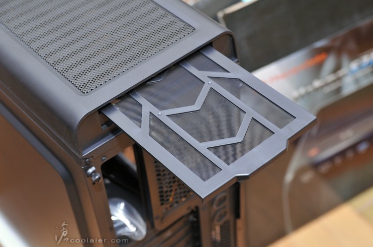

頂部內側有可拆式濾網設計,可以直接從後方將濾網抽出清洗。
便利的抽取式濾網。

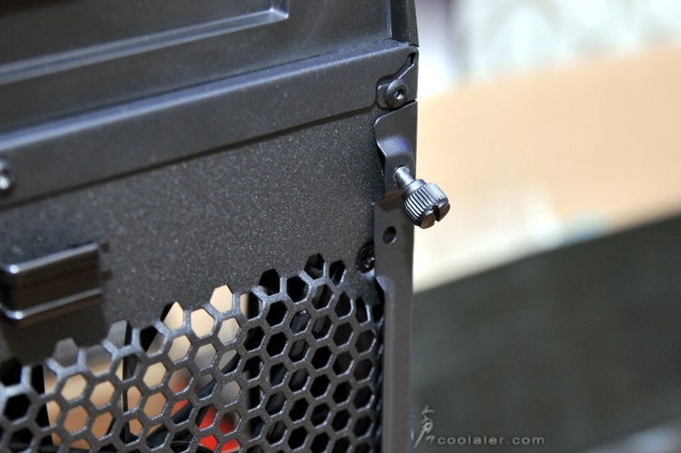

側板採用手轉螺絲固定,這部份有點小巧思,轉出來之後還有一段把螺絲卡住,即便拆下側板,螺絲還是掛在側板上,避免遺失或是鬼遮眼找不到螺絲。

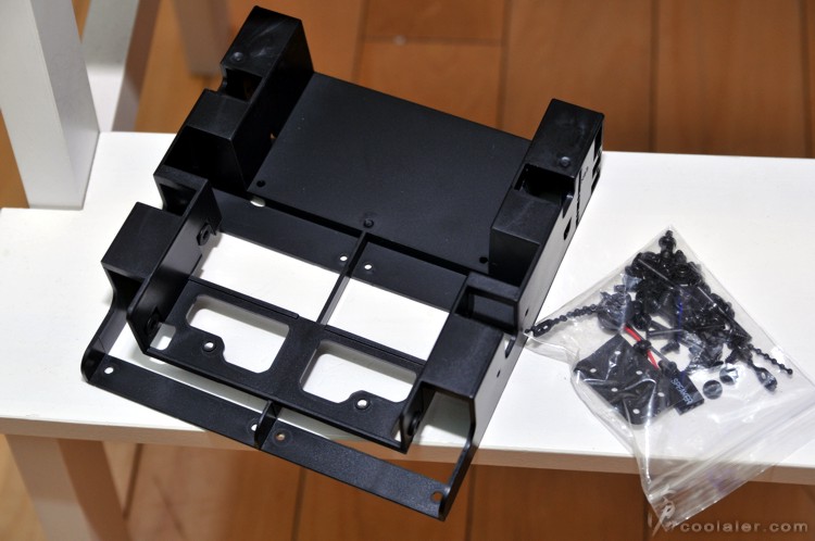

配件除了螺絲、銅柱之外還有一個5.25吋轉3.5吋的支撐架。

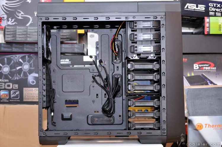

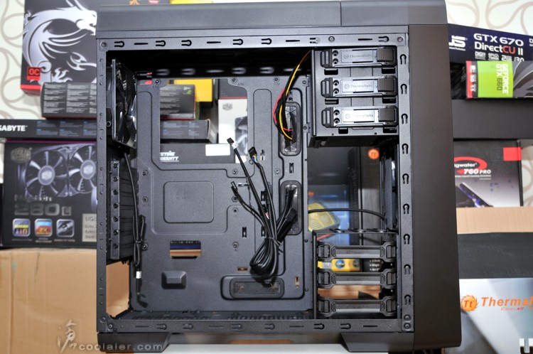

內部整體黑化,空間看起來還算ok。

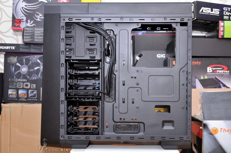

背部,安裝底板CPU的部位有大面積開孔,可方便拆裝散熱器,另外側邊的部份有3個走線孔,且有襯上橡膠套。

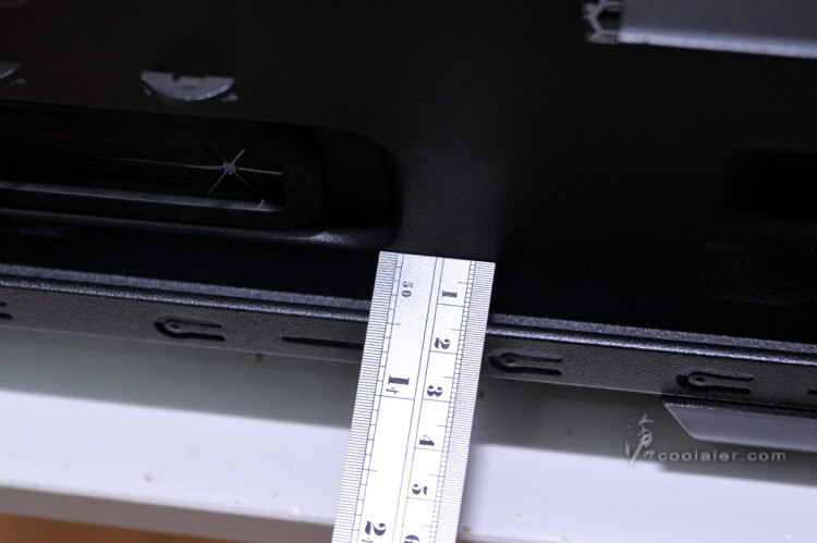

安裝底板後方大約還有1.3公分的走線空間,加上側板有些微的凸起立體造型,應該不太有難度。

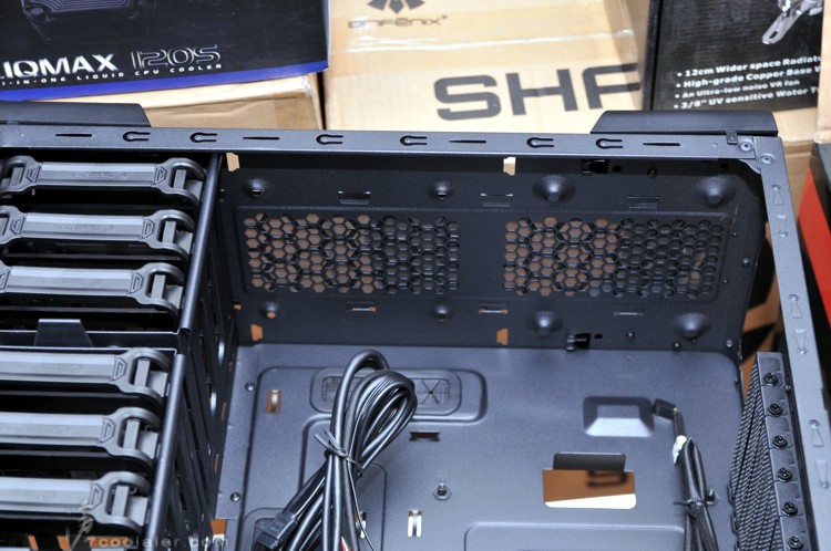

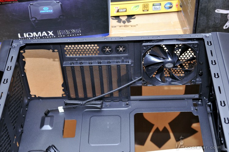

頂部可以安裝2顆12或14公分風扇。
後方預裝1顆12公分風扇,擴充卡檔板的部份採用一般螺絲固定。

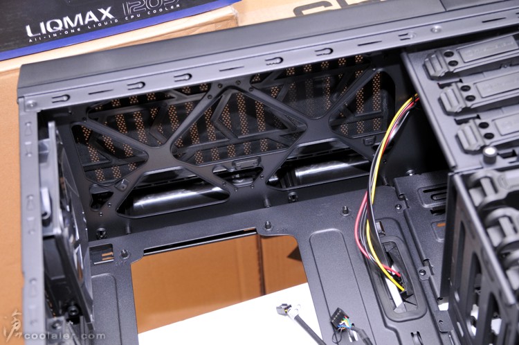

底部可以安裝一顆12公分風扇。

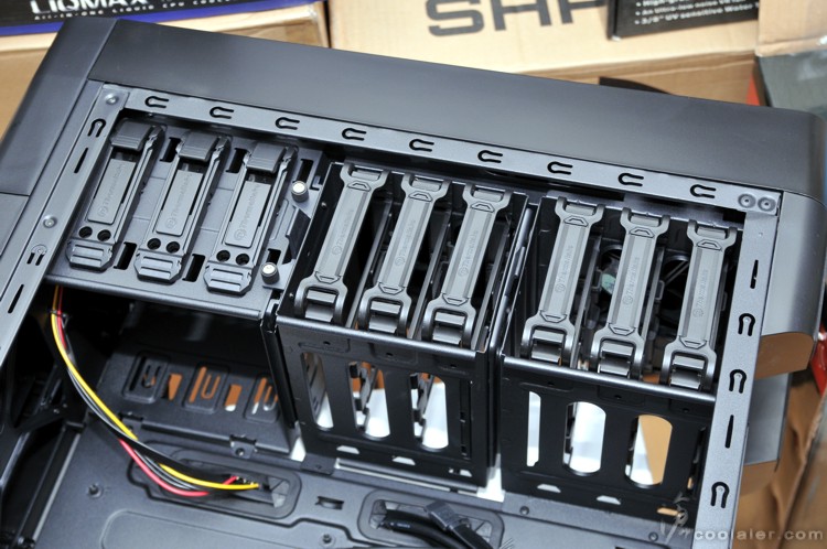

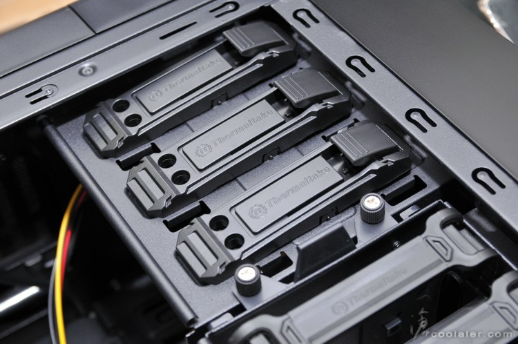

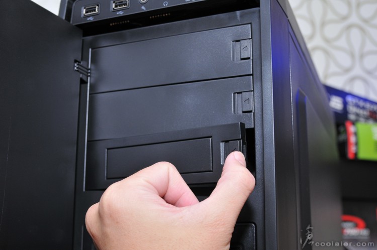

5.25吋的部份有3個,3.5吋的部份有6個,皆採用免螺絲安裝設計。
5.25吋的免螺絲安裝很簡便,裝置頂到位時就會卡住,要拆下的話按壓就可以抽出。

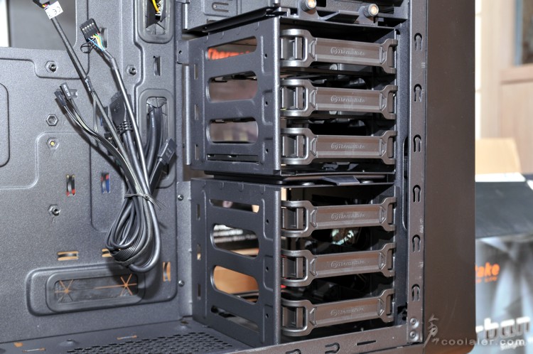

3.5吋的部份有6個,採用抽取架安裝。

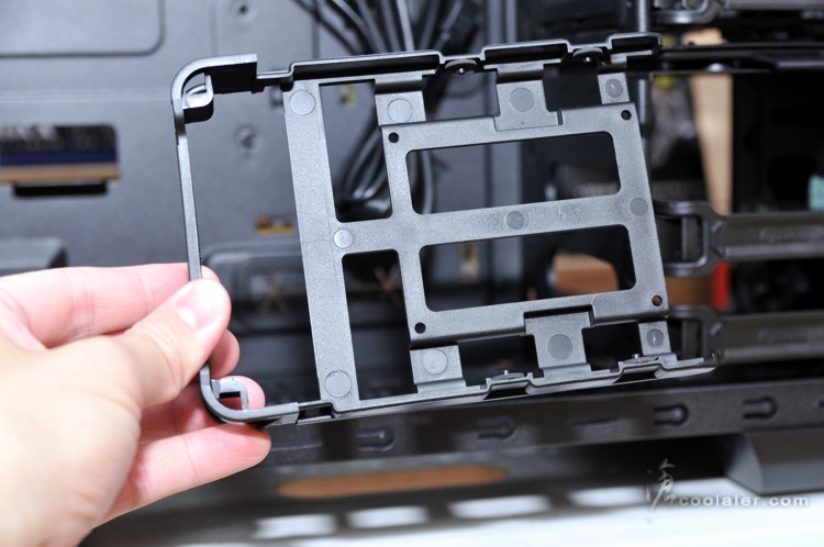

硬碟抽取架,3.5吋安裝免螺絲,底部則有相容於2.5吋的孔位。

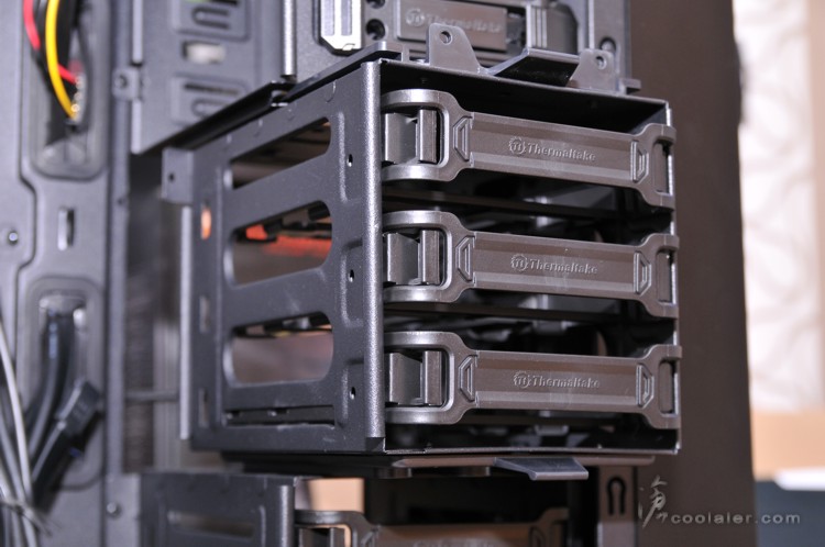

硬碟上方3個為一個可拆模組。拆卸方式是旋開上面兩顆手轉螺絲,然後上下按壓即可抽出。
當然,拆掉硬碟架為了就是騰出更多的空間,風扇可以直接對應顯卡或內部加強散熱。

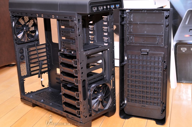

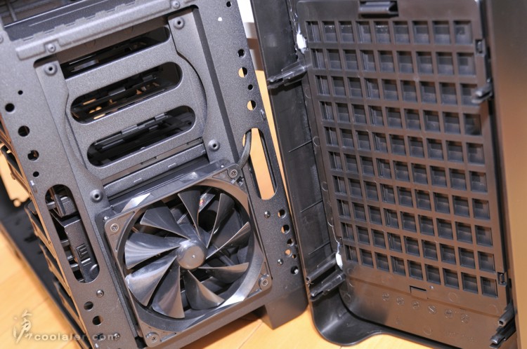

面板拆卸與一般機殼相同,底部用力拉出。
面板下方內側可以對應2顆12公分風扇,出廠已預裝1顆。

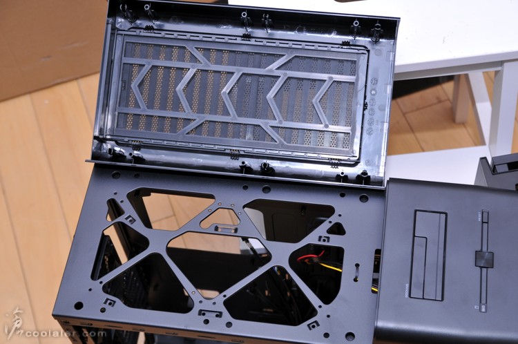

頂部也是可以拆卸,方式與面板相同,這個機構卡榫做得還不錯,可輕易拆下。除了方便清潔之外,也方便安裝散熱風扇或水冷排。

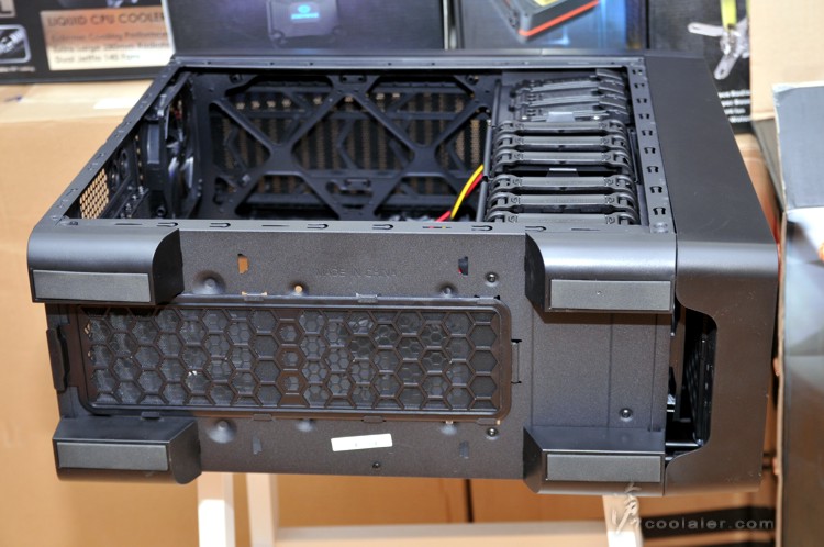

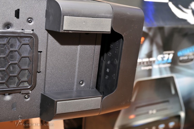

底部的腳墊還蠻大的,也頗有高度。
畢竟門片式多少會遮蔽到一些氣流,腳墊加高且面板下方的開孔多少可以彌補一些不足。
底部的大面積濾網也可以直接從後方抽出,便於清潔。

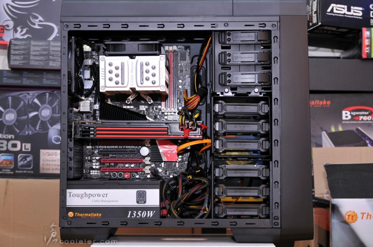

實際試裝一下...

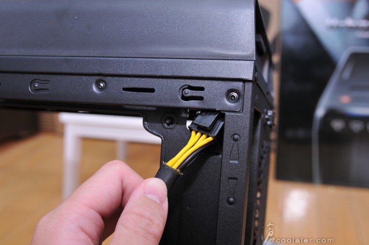

CPU 8PIN可以輕鬆通過背板,沒問題。
安裝底板周圍的走線孔有一點窄,整線的時候比較不順手。

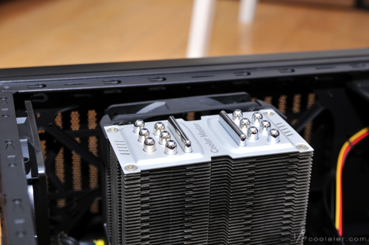

CPU散熱器為TPC 812,高度為16.3公分,看起來是相當危險,官方數據最高支援度是15.5公分,不過實際安裝,側板是可以蓋的起來,不會刮到透側。

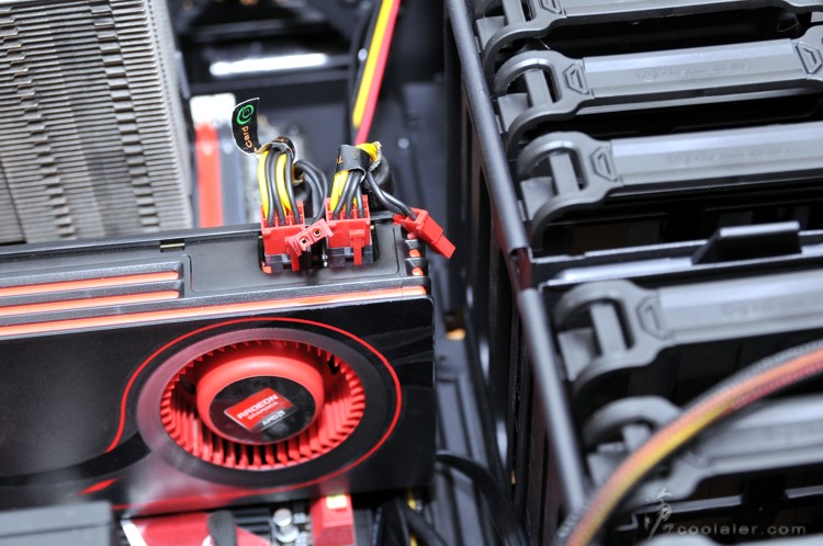

顯卡採用標準的HD 6950(27.5公分),不拆硬碟架的情況下右側還有一些空間,標準長卡直下是沒問題,官方數據不拆硬碟架29公分,拆掉硬碟架可支援到41公分。

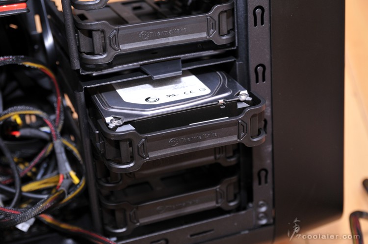

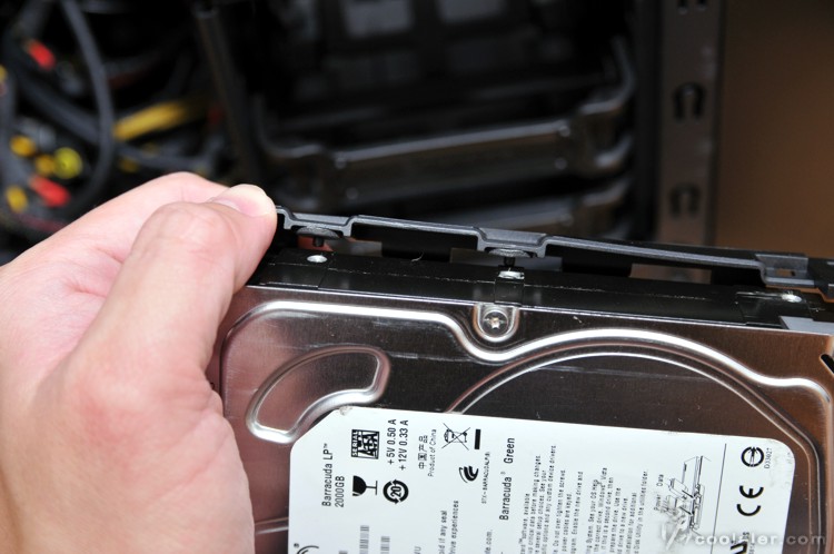

硬碟採用抽取架安裝,抽取架是有韌性,可稍微扳開,兩側的卡扣對準螺絲孔即可固定。
推到底即可固定,拆卸是兩側按壓拉出。
整體的空間設計算是相當剛好。

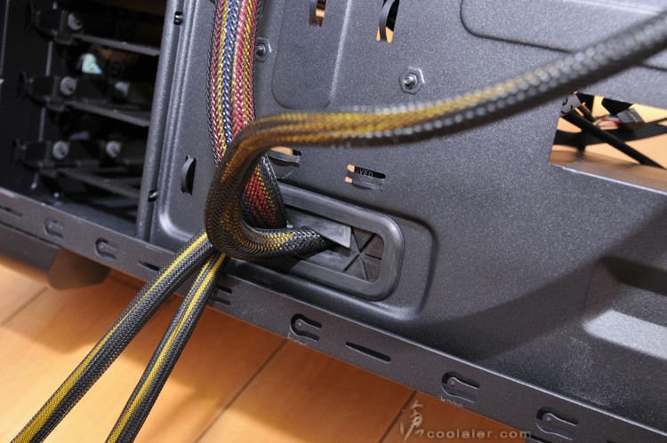

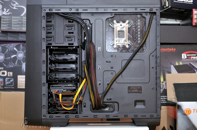

背部走線,可以看到線孔是比較窄一點,也還不致於難整線就是。

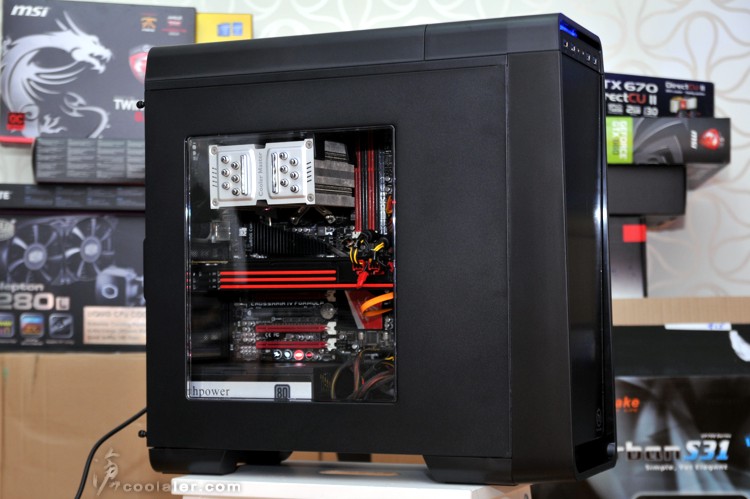

最後來一張完成照...側板可以安全蓋上。
電源指示燈是在頂部的內側,質感還不錯。
